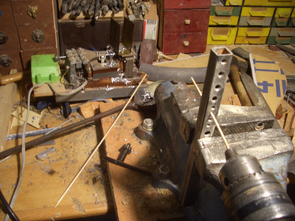

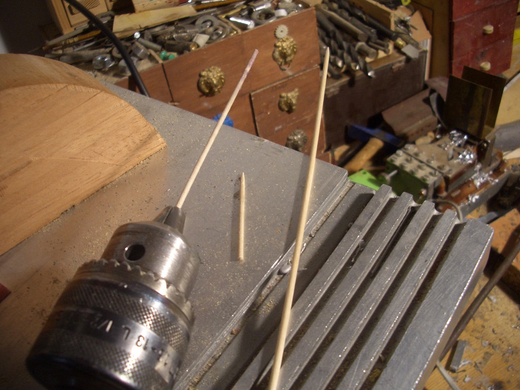

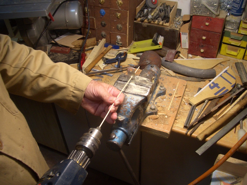

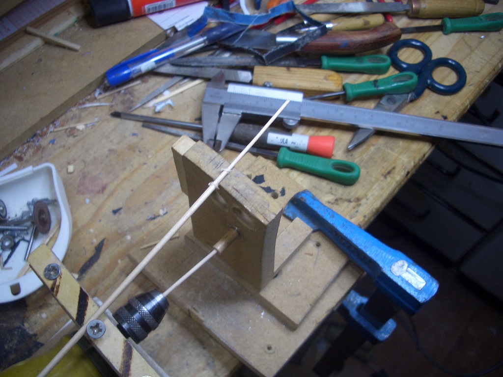

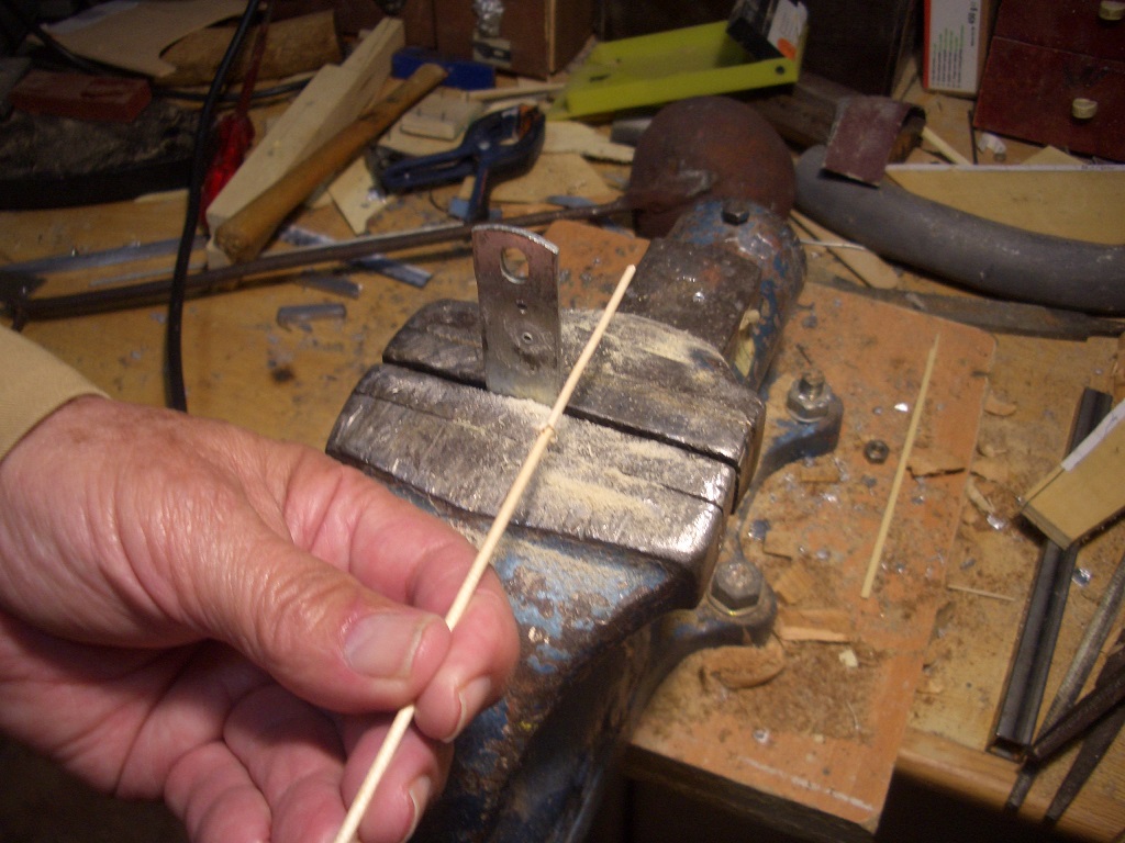

Hola Alcazaba, me interesa el dispositivo para reducir las brochetas, puedes contar más de él como esta hecho. Aprovecho para felicitar por los trabajos.
Saludos y muchas gracias
Saludos:
Alejandro Marano
Finalizado: Cuter Luisito
Alejandro Marano
Re: Fanales.
Hola capitán Marano:
Mañana le aré foto al artilugio y pondré mas información.
Re: Fanales.

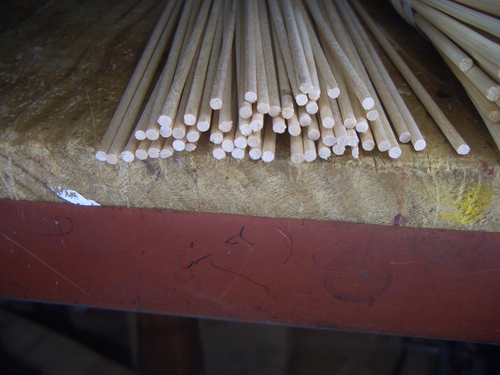

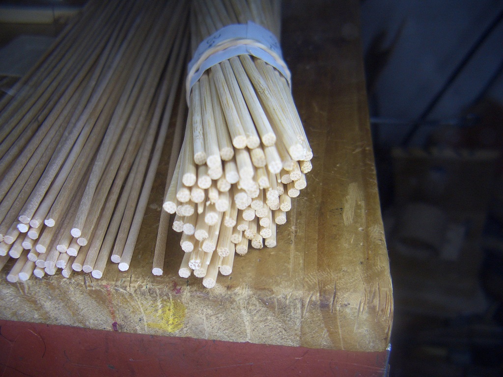

Tienes que tener paciencia ya que hay que tener un pco de practica y si la primera no sale bien insistir, ya que si yo las puedo rebajar, cualquiera lo puede hacer es solo, un poco de constancia.
- Cuando digo que las brochetas de junco no valen, en realidad me refiero para hacer el trabajo especifico que estoy haciendo ahora, aquí se ve claramente las fibras del junco en esta foto de frente, estas fibras luego se convierten en un deshilachado que en este caso no vale para terminar bien este trabajo.
