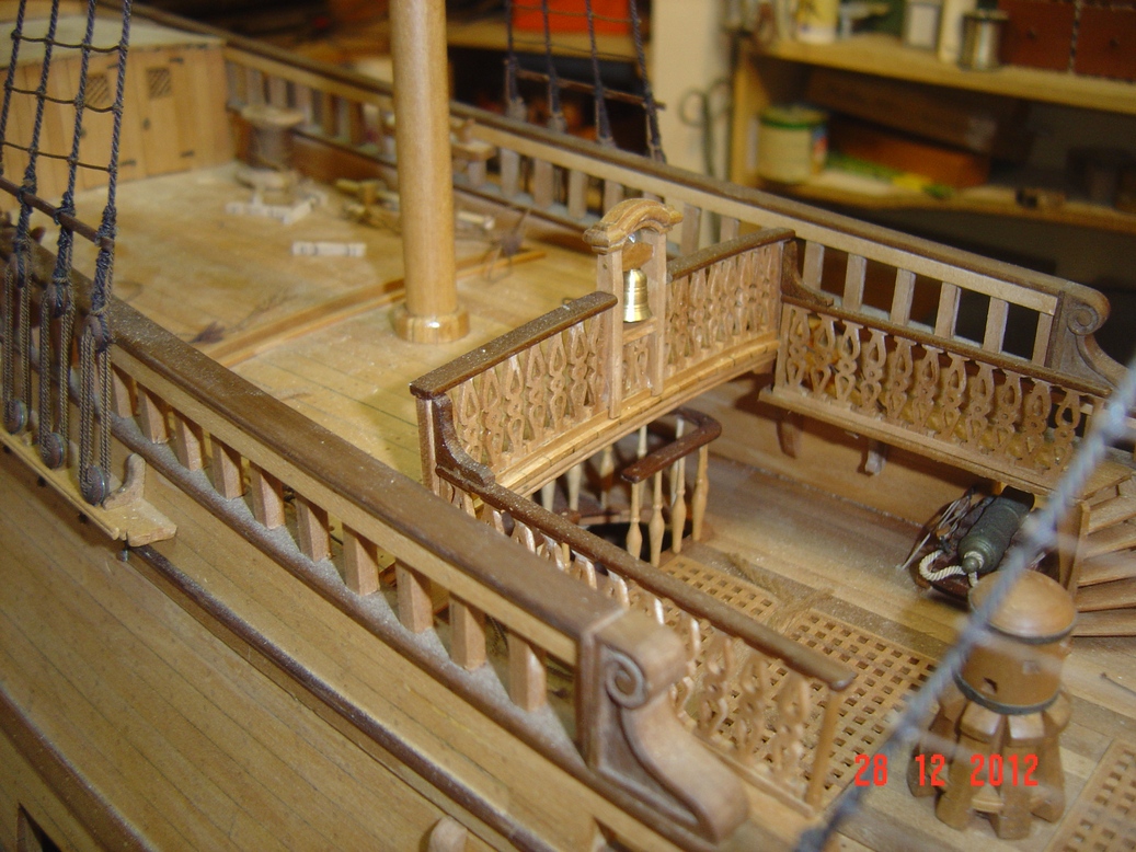

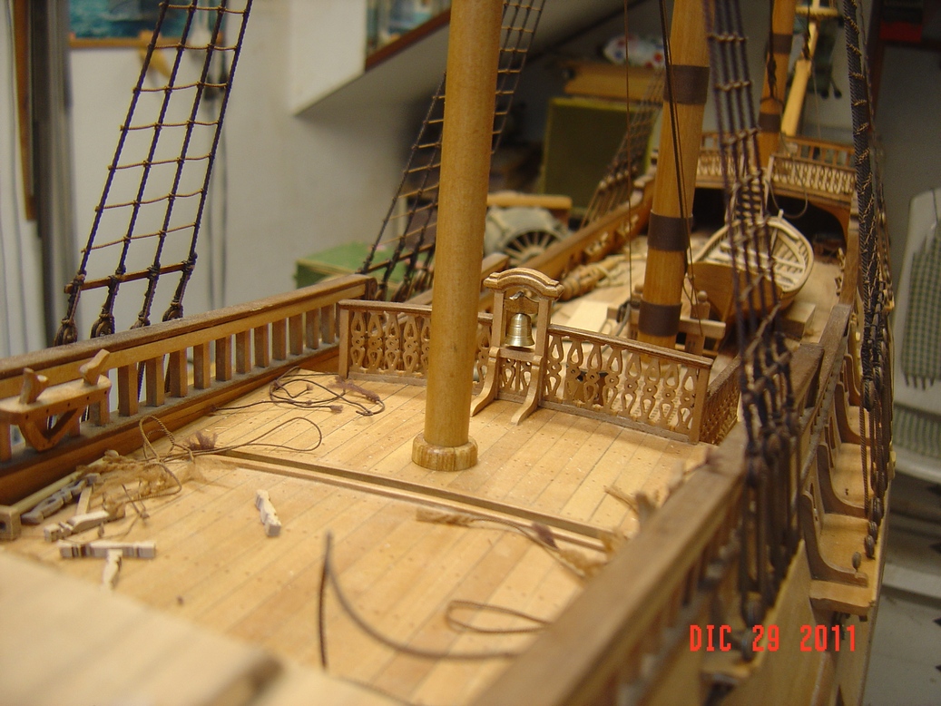

Finalizando el año así van los trabajos, realizado la campana y el campanario, también los barriletes de estay.
Saludos cordiales,
José Rodríguez
Campana y campanario.

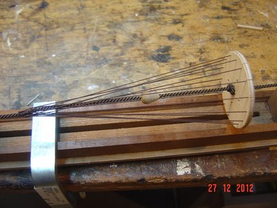

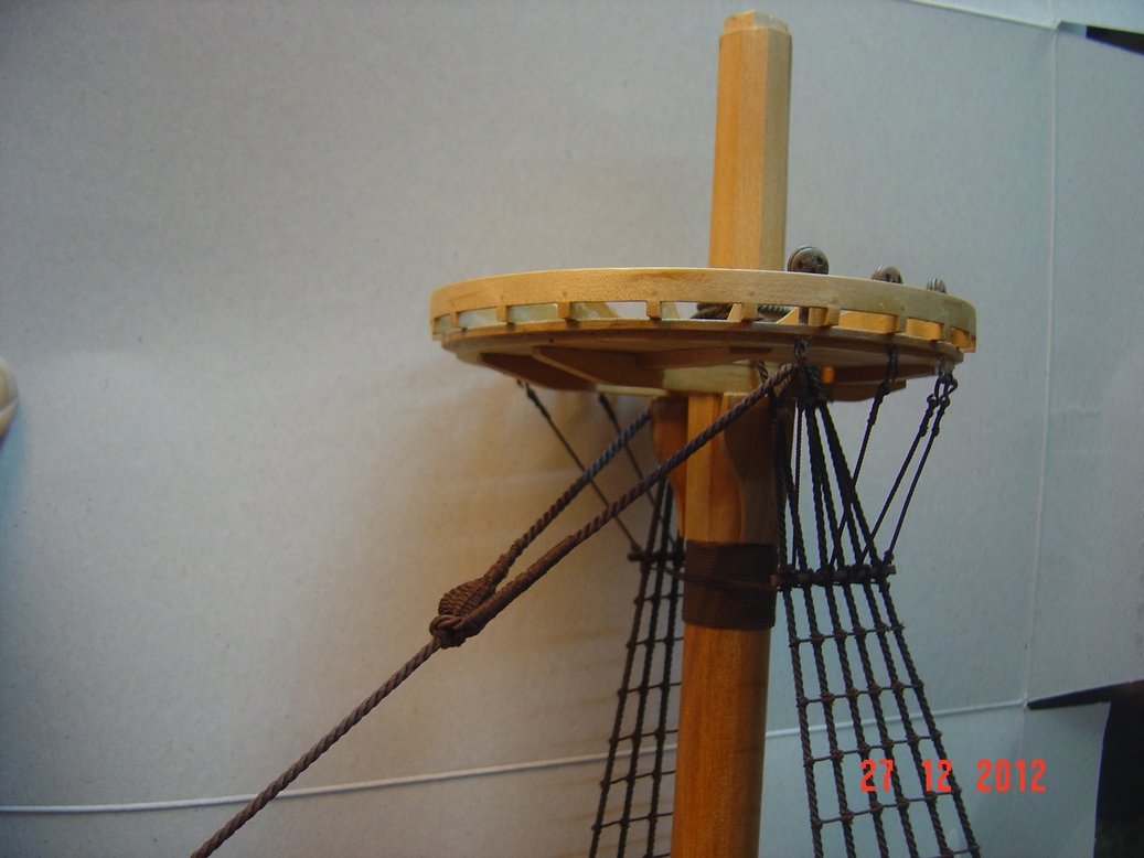

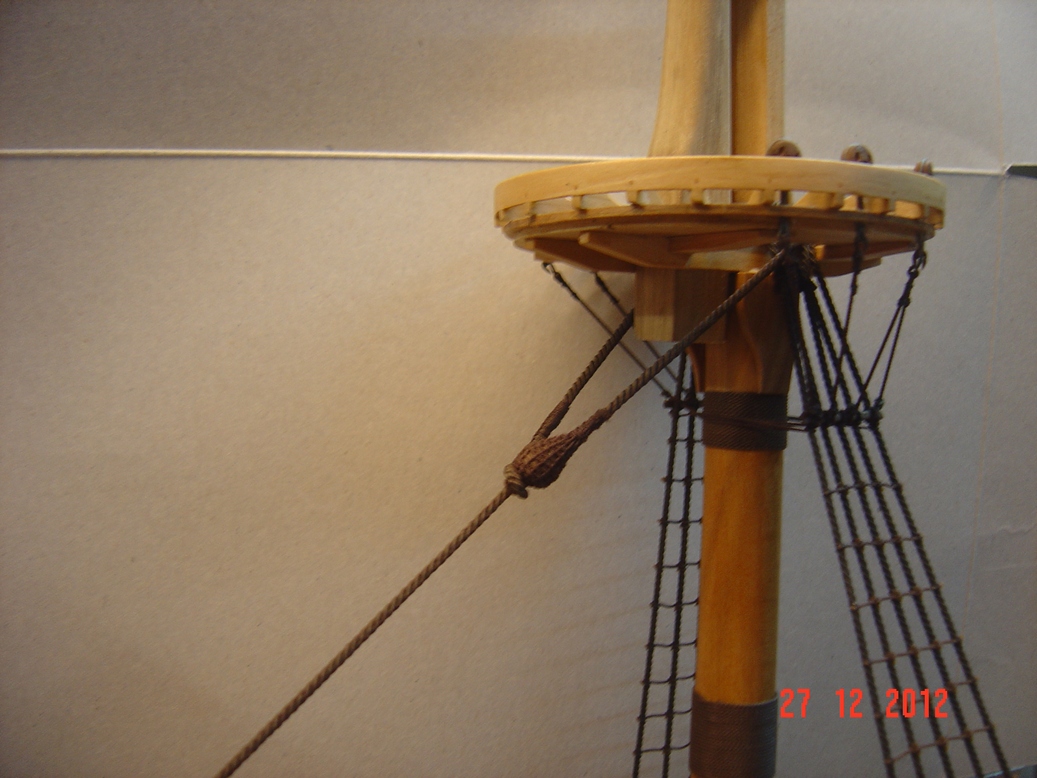

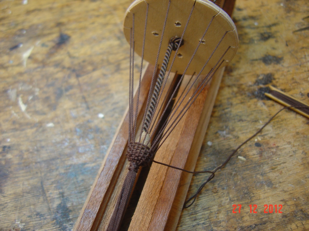

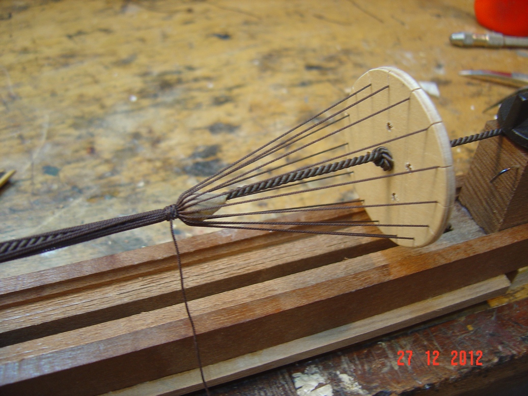

Confección del barrilete de estay, primero torneo la pieza en forma de pera con un taladro por el que pasara el cabo del estay, encolo la pera al estay para que no se mueva del sitio. A unos cuatro centímetros de la pera y por el lado fino de esta o sea por el lado donde ira la gaza, hago un nudo que aguantara el disco auxiliar e impedirá que este se acerque a la pera, en este disco hago tantas incisiones como hilos tendrá la urdimbre, siempre impares (en este caso son quince) luego comienzo a atar los hilos a unos cuatro centímetros de la pera y los enhebro con el disco como se ve en la foto.

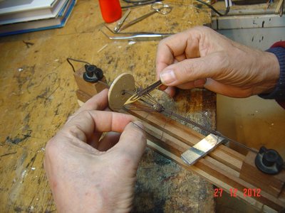

Anudo los quince hilos fuertemente con un nudo constrictor y muy pegados al barrilete, este nudo luego quedara tapado `por la gaza.
Con una aguja de redero comienzo a tejer intercalando los hilos o sea pasando uno por arriba, otro por abajo, uno por arriba…… por eso han de ser impares.
Aquí se puede ver como se va formando el tejido, al llegar al final se hace otro nudo constrictor y se sigue aforrando el cabo cortando dos hilos cada tres vueltas de aforrado para que quede en disminución el remate.
El barrilete terminado y colocado en su lugar.

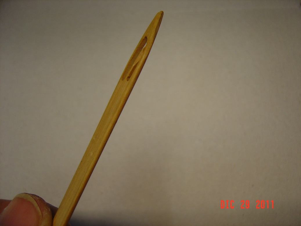

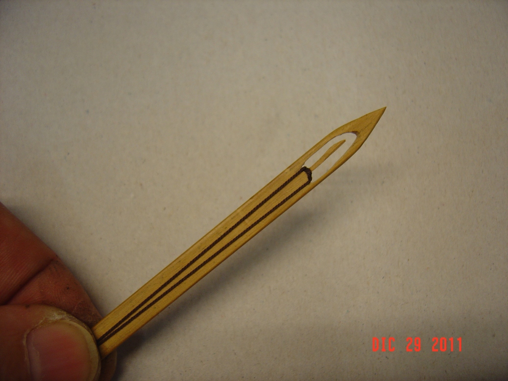

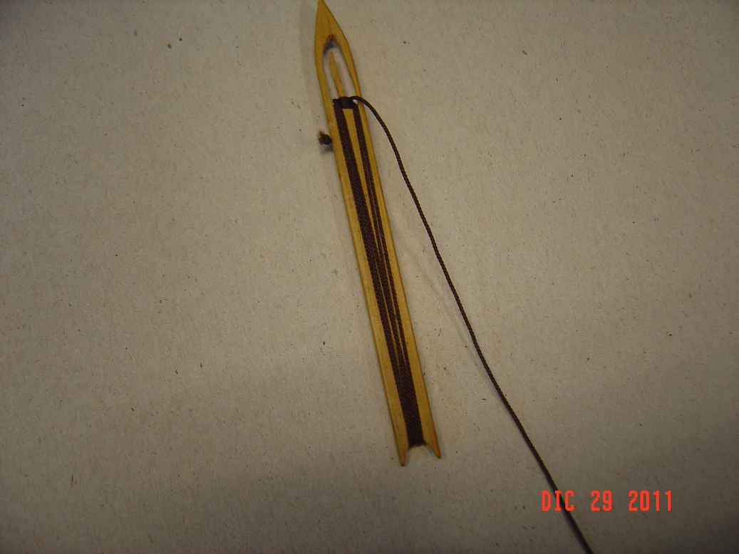

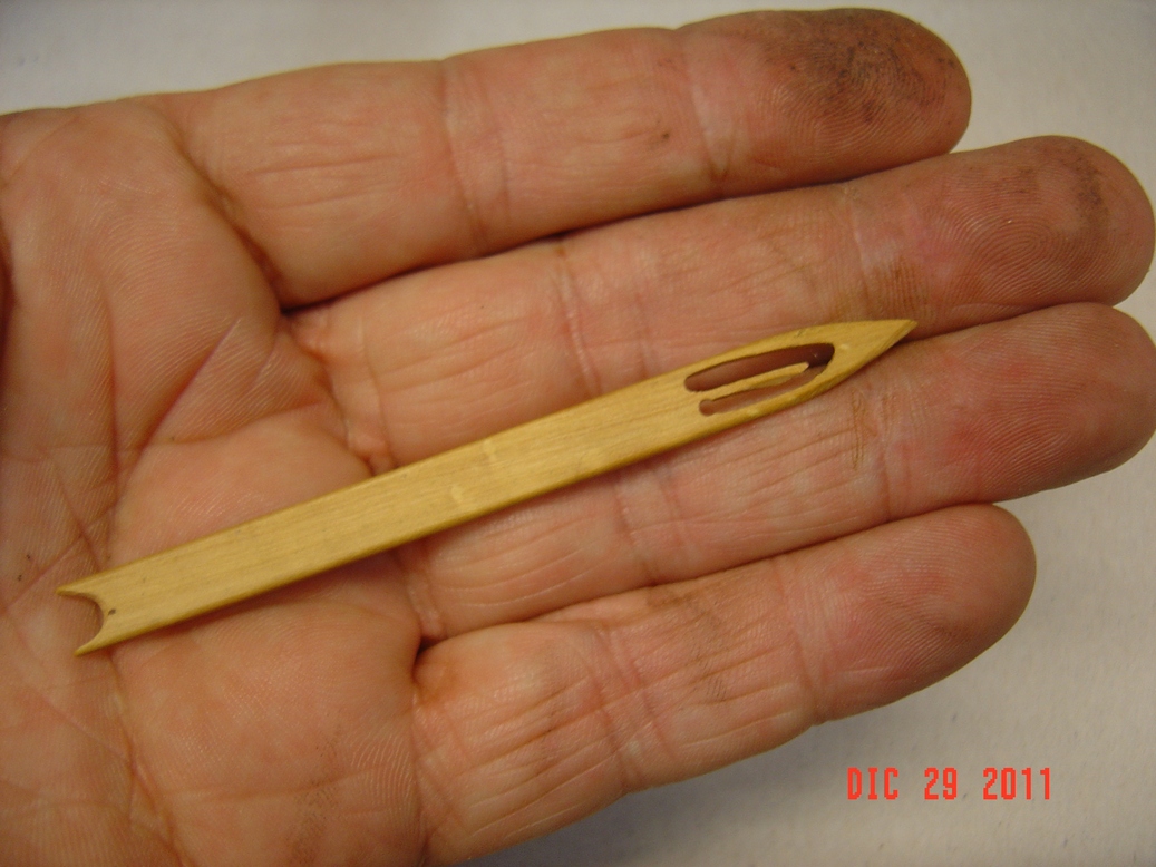

José ¿podrías poner un detalle de la aguja de redero, sin el hilo? Recuerdo haberlas visto en Málaga, en el antiguo paseo marítimo (de eso puede hacer más de 50 años), pero no recuerdo bien su forma exacta, tampoco sé usarlas, pero imagino que con práctica y empeño podré conseguirlo. Gracias de antemano Maestro.
Rafael Roldán
jose rodriguez
Mensajes: 593
Ubicación: la coruña
Re: En grada Galeón contemporáneo de la batalla de Rande (17
Mensaje por jose rodriguez »
RRC escribió:José ¿podrías poner un detalle de la aguja de redero, sin el hilo? Recuerdo haberlas visto en Málaga, en el antiguo paseo marítimo (de eso puede hacer más de 50 años), pero no recuerdo bien su forma exacta, tampoco sé usarlas, pero imagino que con práctica y empeño podré conseguirlo. Gracias de antemano Maestro.
La aguja que uso tiene la forma pero no el tamaño, la hice bastante mas pequeña, te pongo unas fotos.

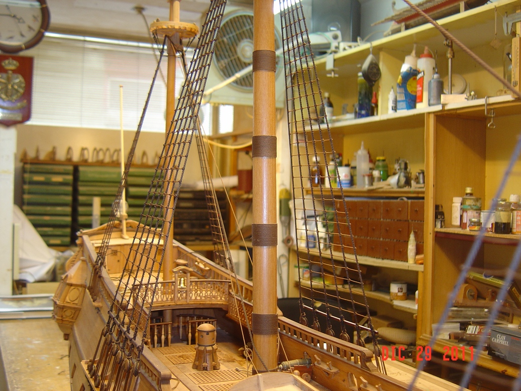

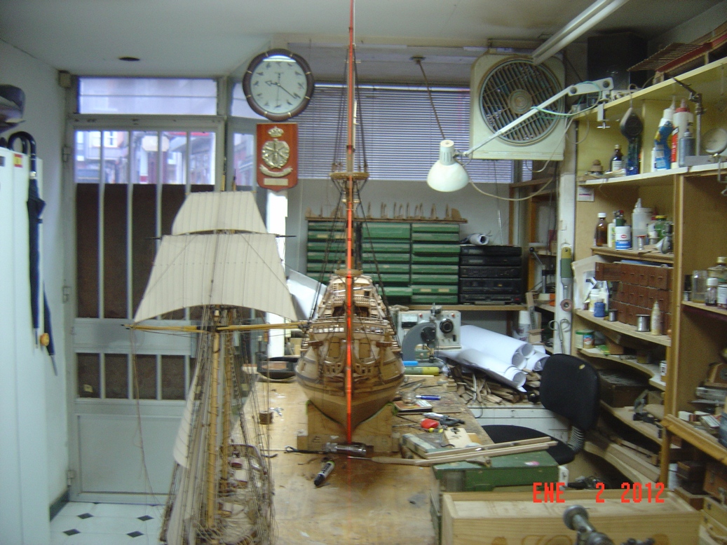

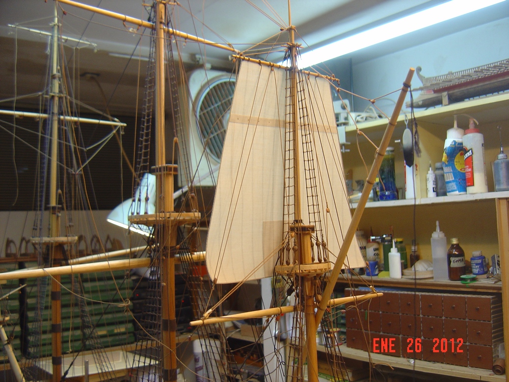

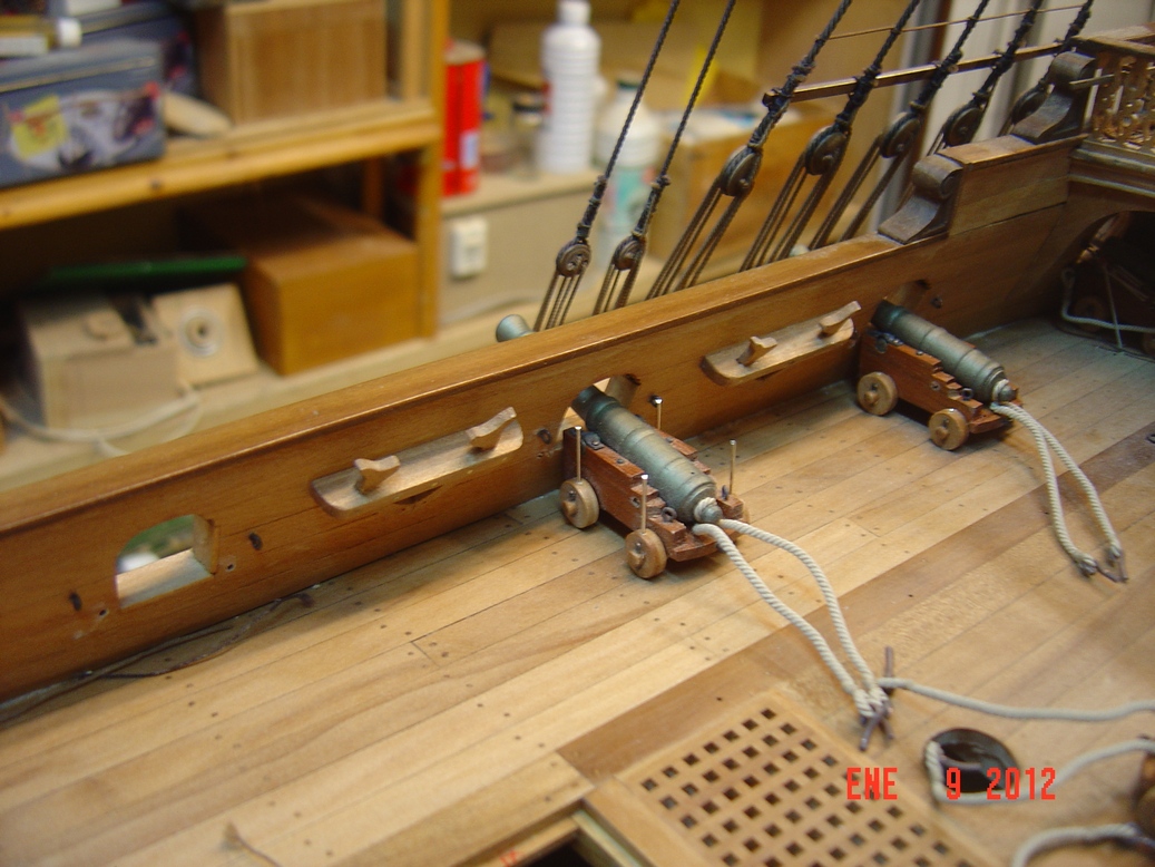

Así van los trabajos, poco que comentar, estoy con la jarcia, la fija ya la tengo, ahora comienzo con las velas y la jarcia de laboreo.
Saludos cordiales
José Rodríguez
Alineando los mástiles con el nivel láser

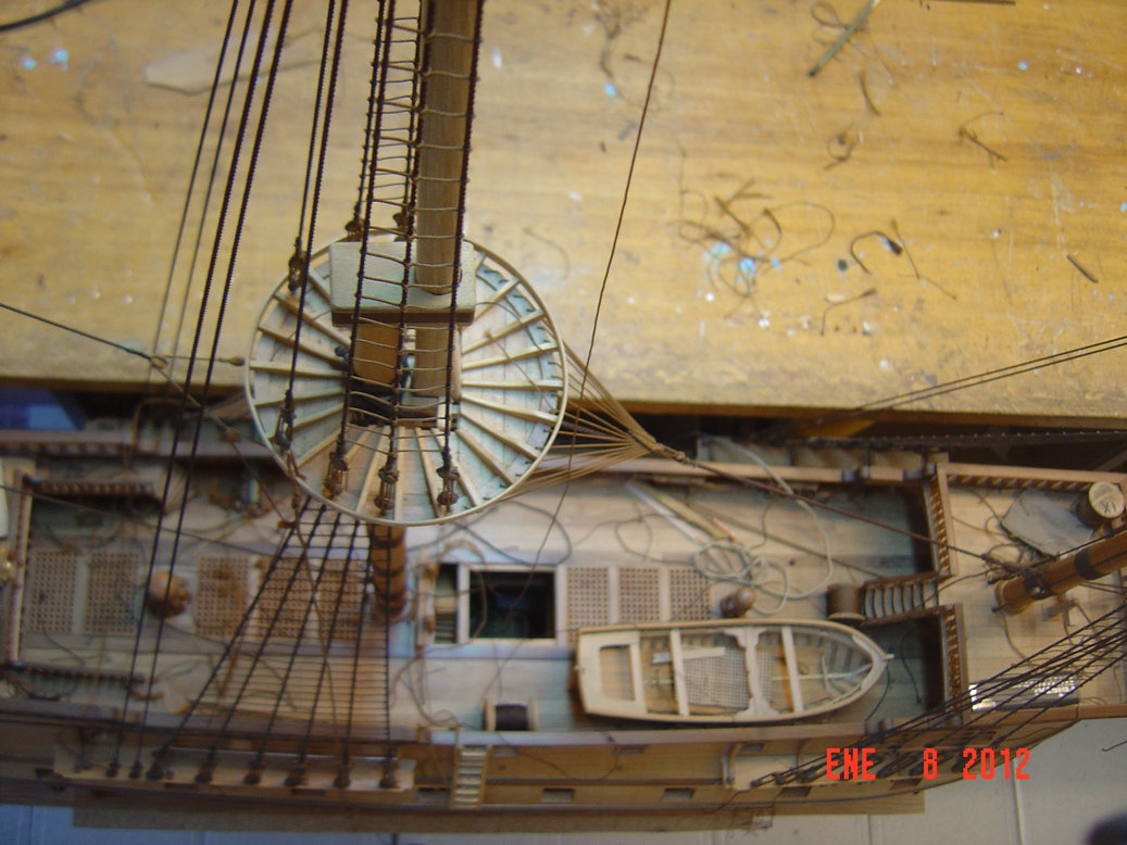

Una vista desde lo alto del palo mayor.

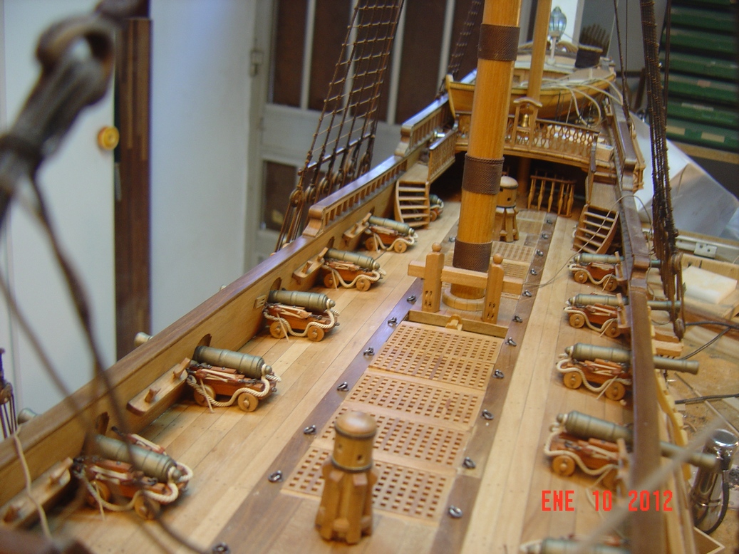

Sujeción de los cañones a la cubierta, en este caso con cuatro alfileres de latón atravesando las ruedas.
La batería montada
La batería montada

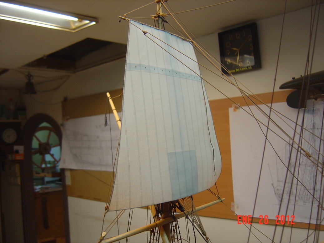

Comienzo con las velas, el procedimiento ya lo comente en el hilo de “confección de velas”.
La cubierta va llenándose de cabos hasta que no queden todos adujados.

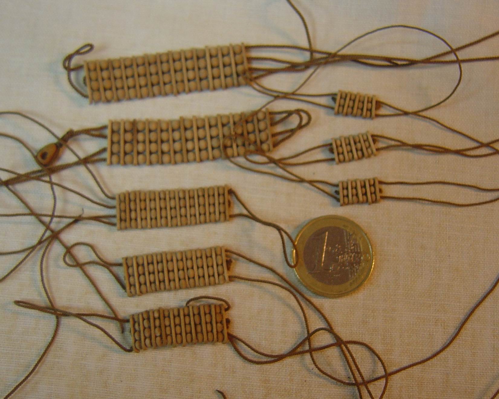

Racamentos, en este caso la moneda es real, 272 bolitas con su orificio para pasar el cabo ( hechas en el torno copiador) y 81 separadores
