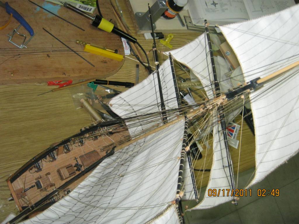

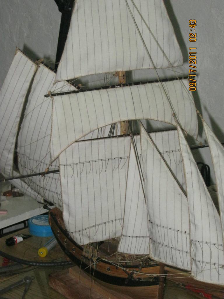

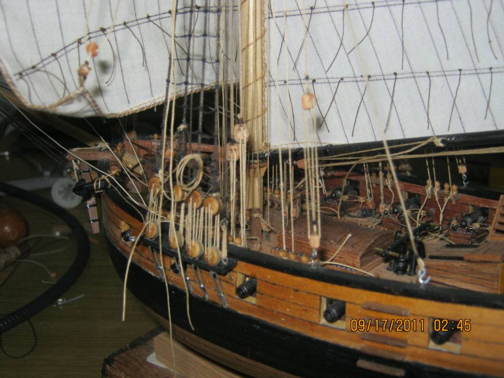

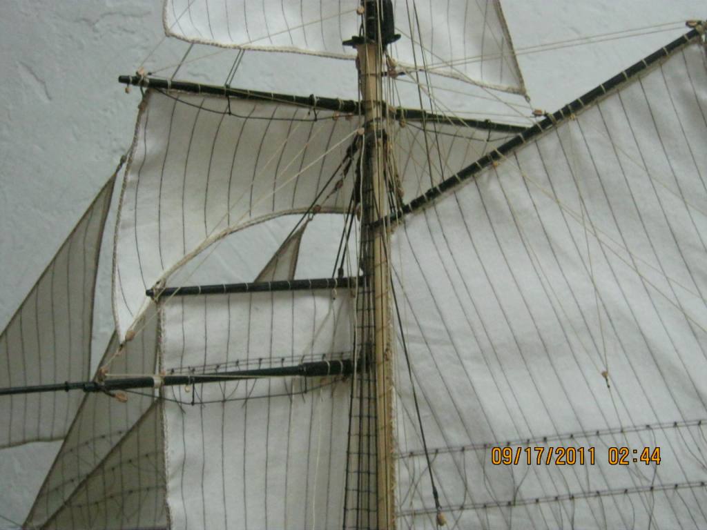

Aqui se observa lo que comentaba en el post anterior, la vela mayor entra por el arco que forma la gavia, por delante de la verga mayor y por detras de la vela, (una rareza más de este aparejo). Ya me estoy encontrando con problemas para el amarre de los cabos en los cabilleros, (en la tercer foto se ve la concentración de cuerdas) y todavia faltan muchos más, pero por fin ya veo cercano el termino de este modelo.
Las velas se ven algo hinchadas, esta logrado solo con la costura de la relinga, falta aplicarles barniz todavia.

Gracias Tasso, lo bueno es que ya solo me faltan cuatro velas, lo que me esta costando es hacer todos los motones y llegar a los puntos de amarre de la jarcia, por la misma extención del aparejo es más difícil llegar a los cabilleros.
