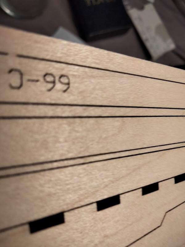

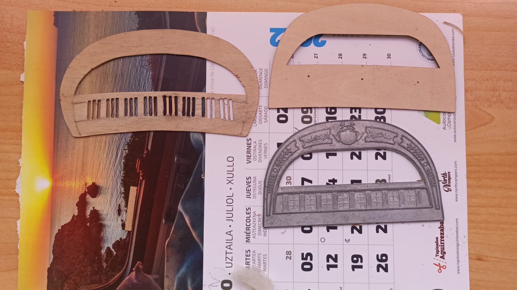

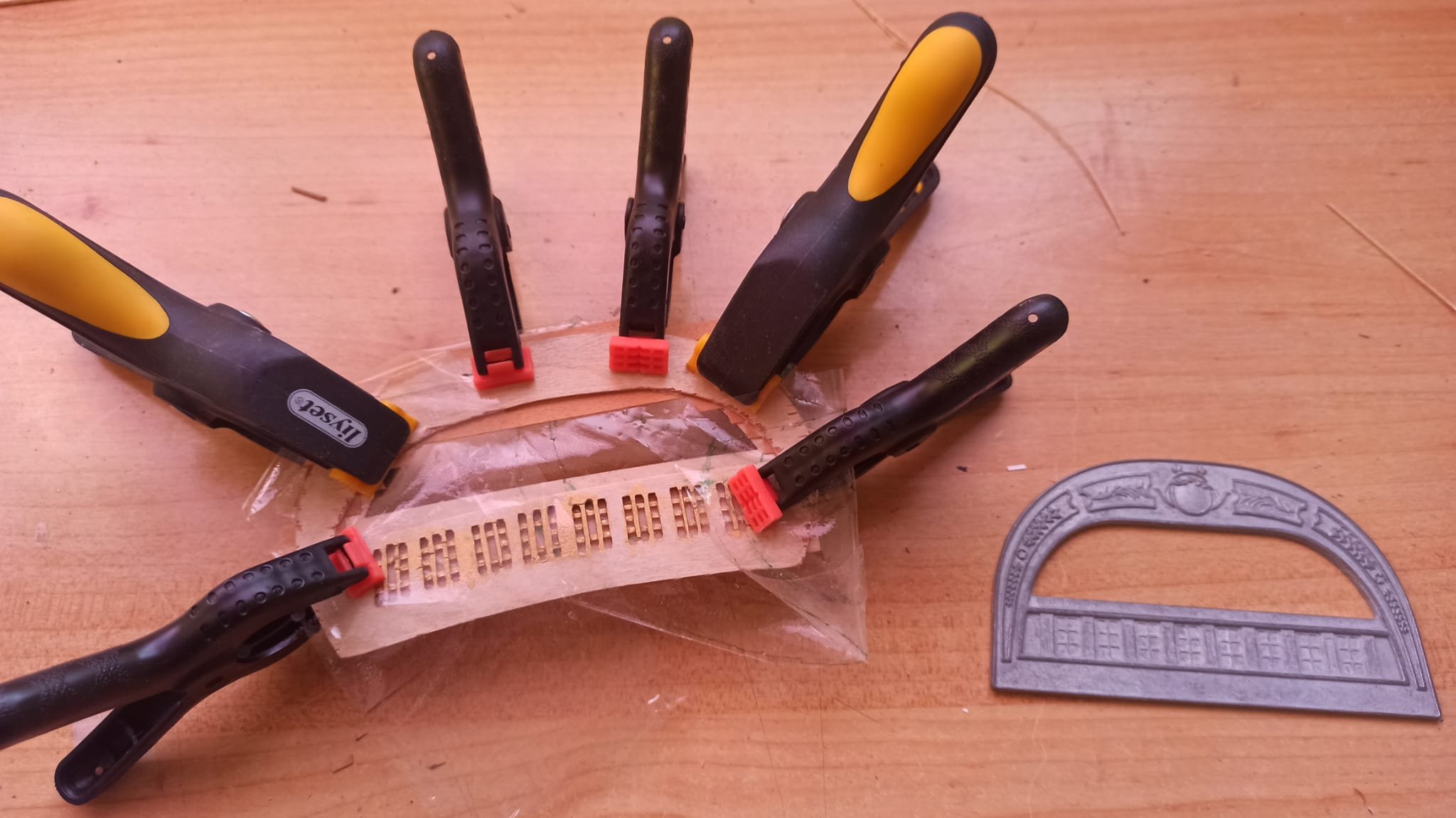

Cristobal, adjunto fotos de las piezas que tengo.
No le veo problema porque el grabado es muy superficial....

Pues en el mío, pasa la primera capa de madera, lo sé por qué lo he lijado para poderlo forrar y mantener el grosor. Si en tu caso es superficial, mejor...👍

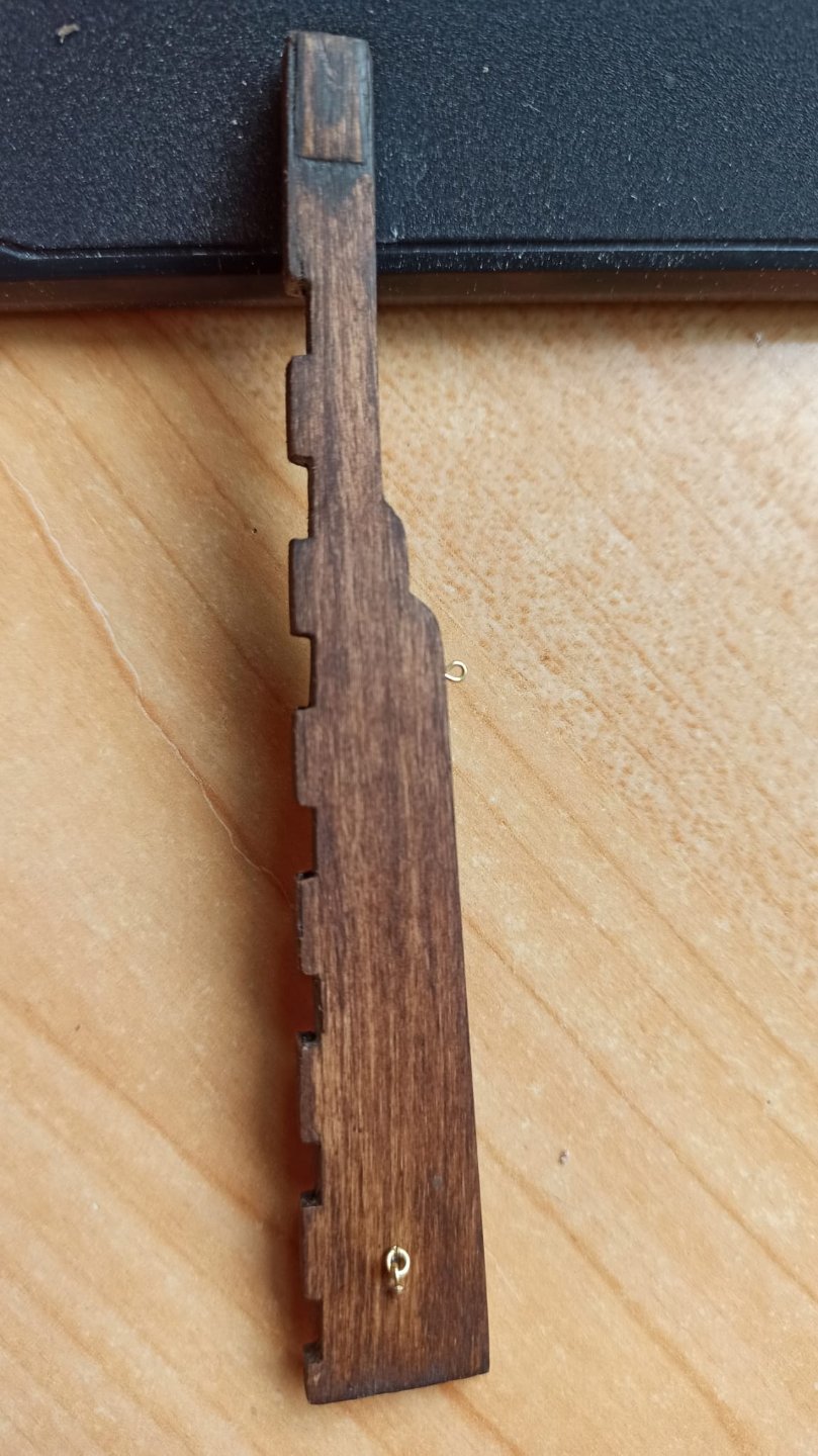

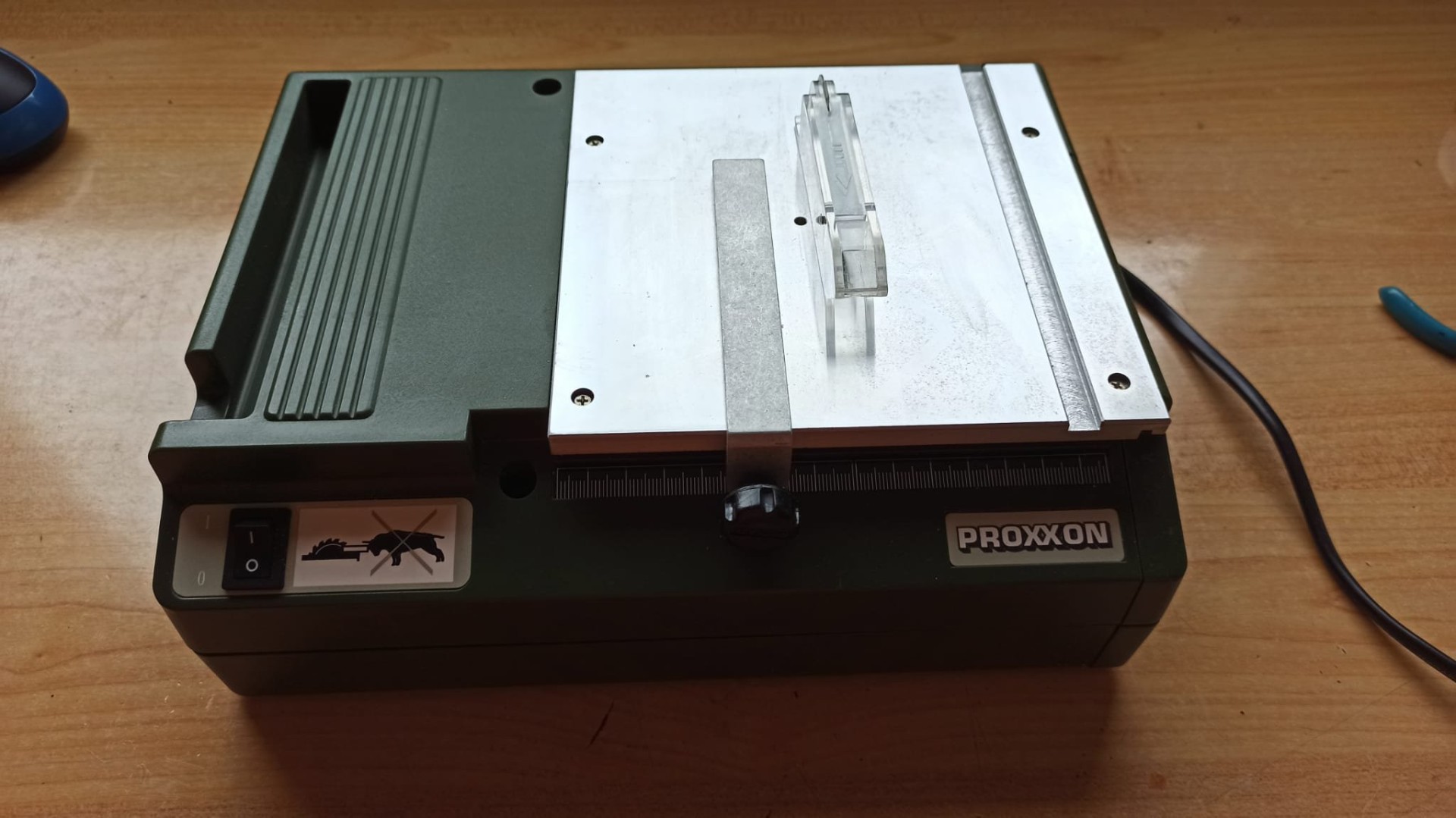

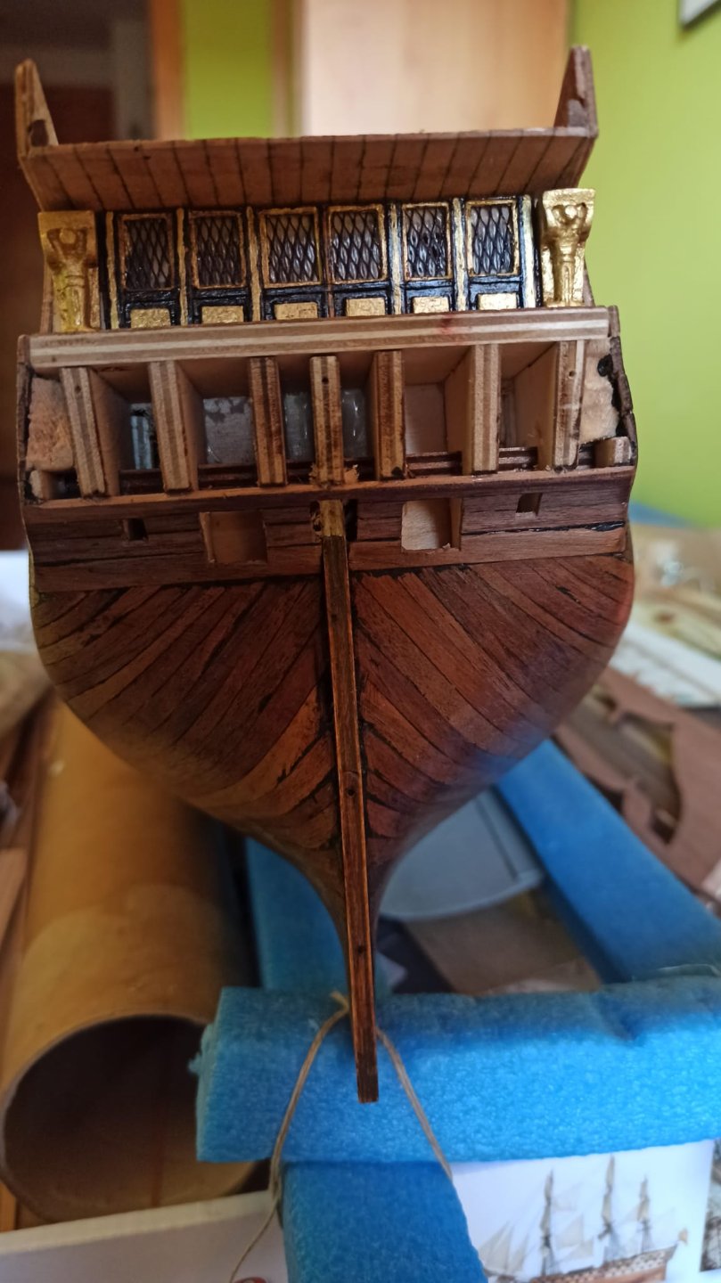

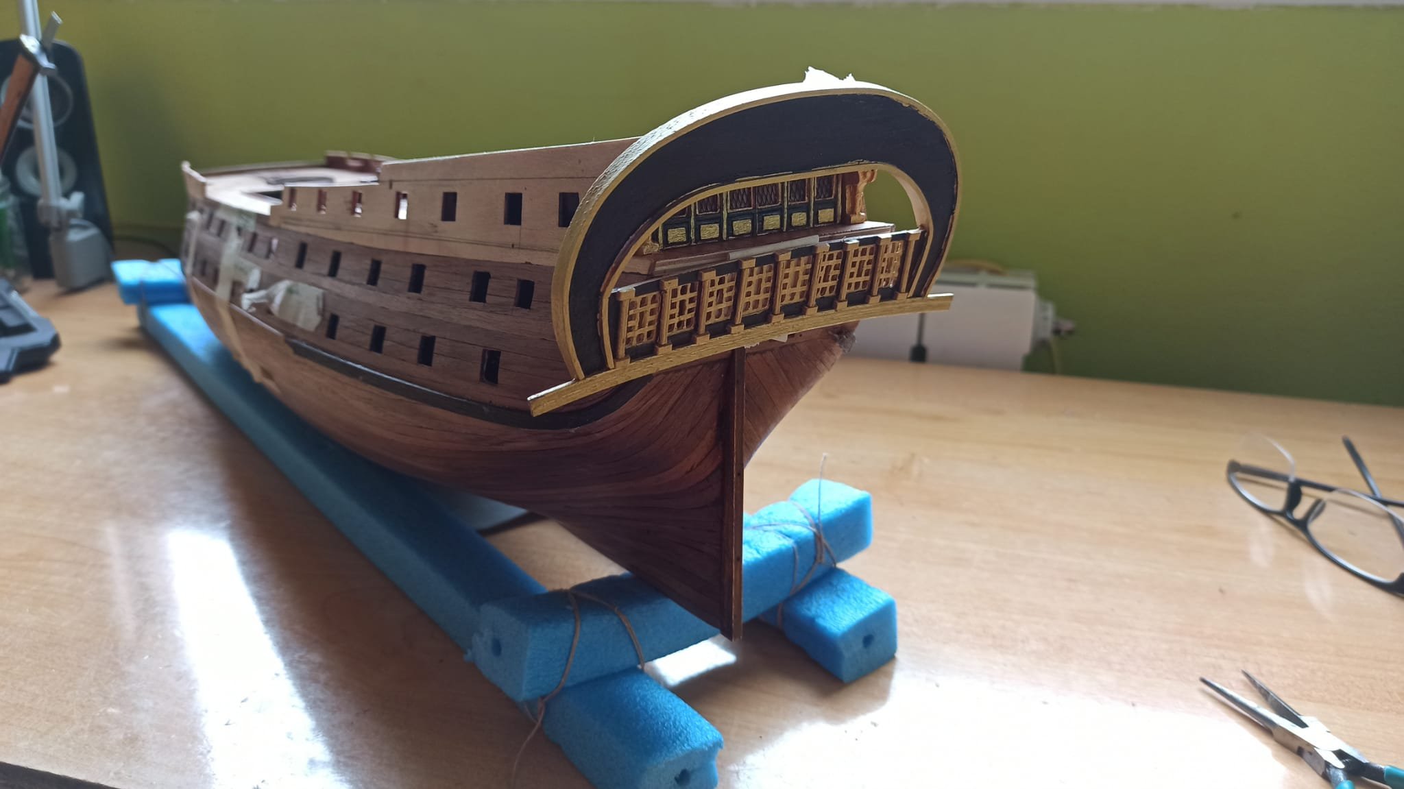

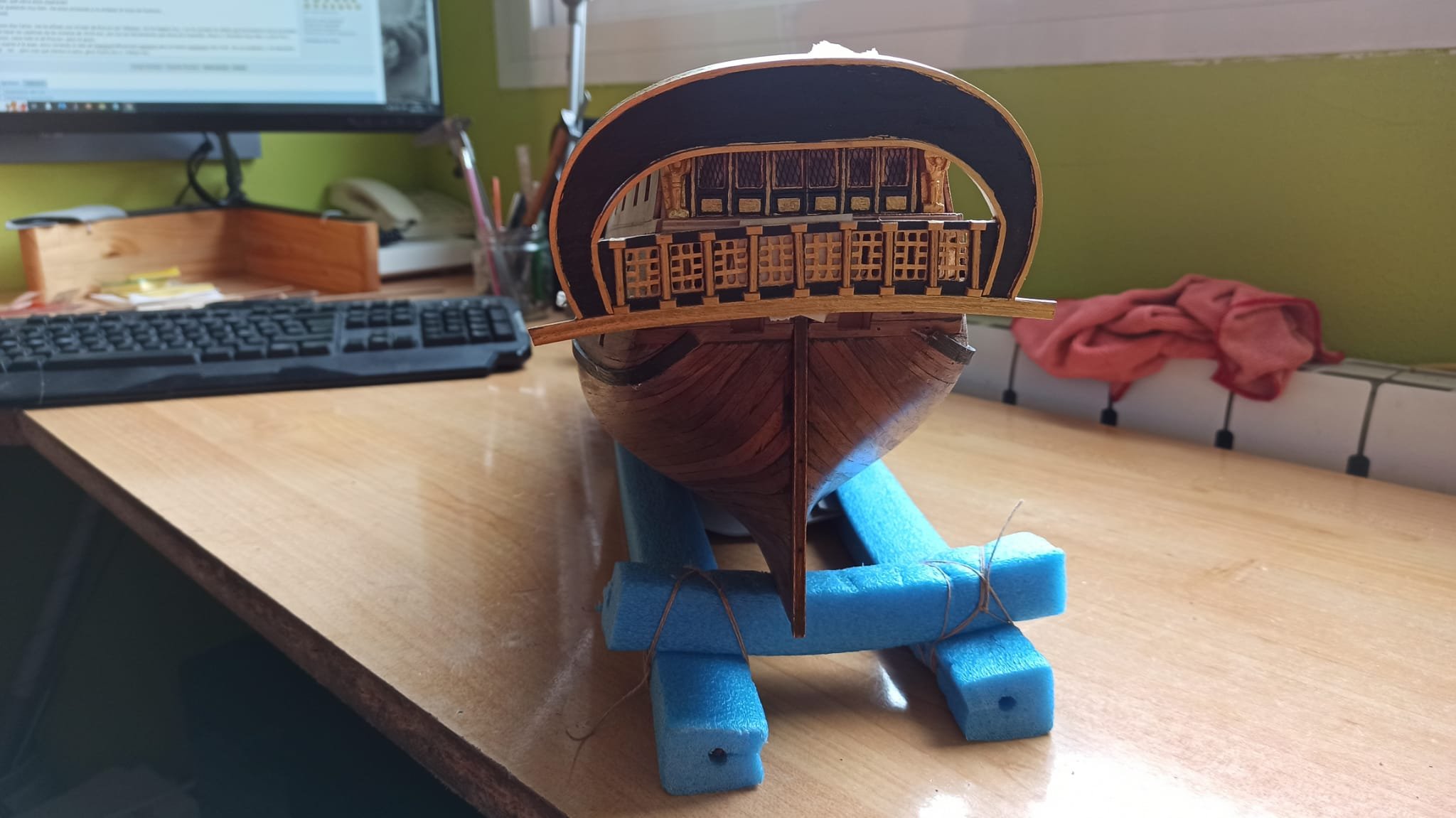

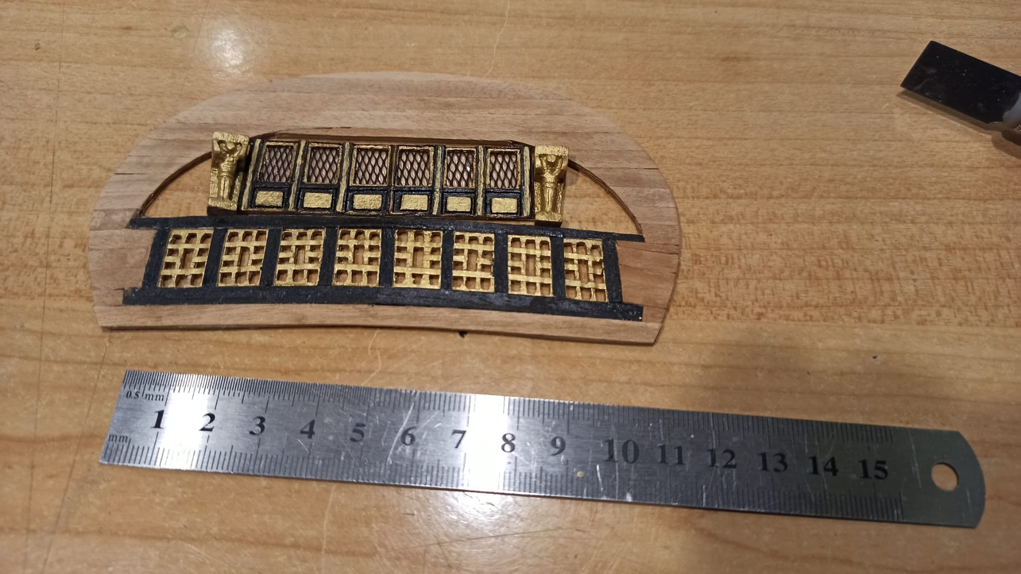

Buenos dias, he adelantado poco, esperando me llegue la sierra para poder hacer los listones y los cajetines para los huecos de las troneras, haciendo pequeñas cosas, y estudiando muchos hilos, cogiendo ideas. me fije en la Popa trabajada de @Bluenose y decidí hacer lo mejor posible una copia, cual bellaco, pero me temo qu eno tengo tú nivel Jaime!! :lol: :lol: hago lo que puedo con los materiales y herramientas de que dispongo.

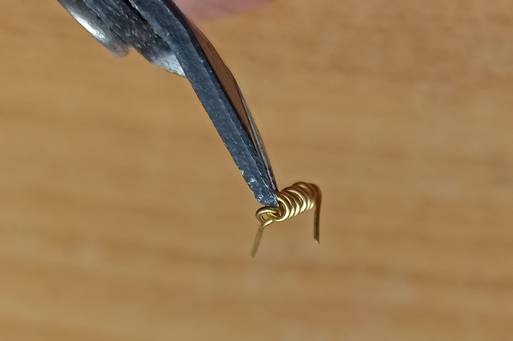

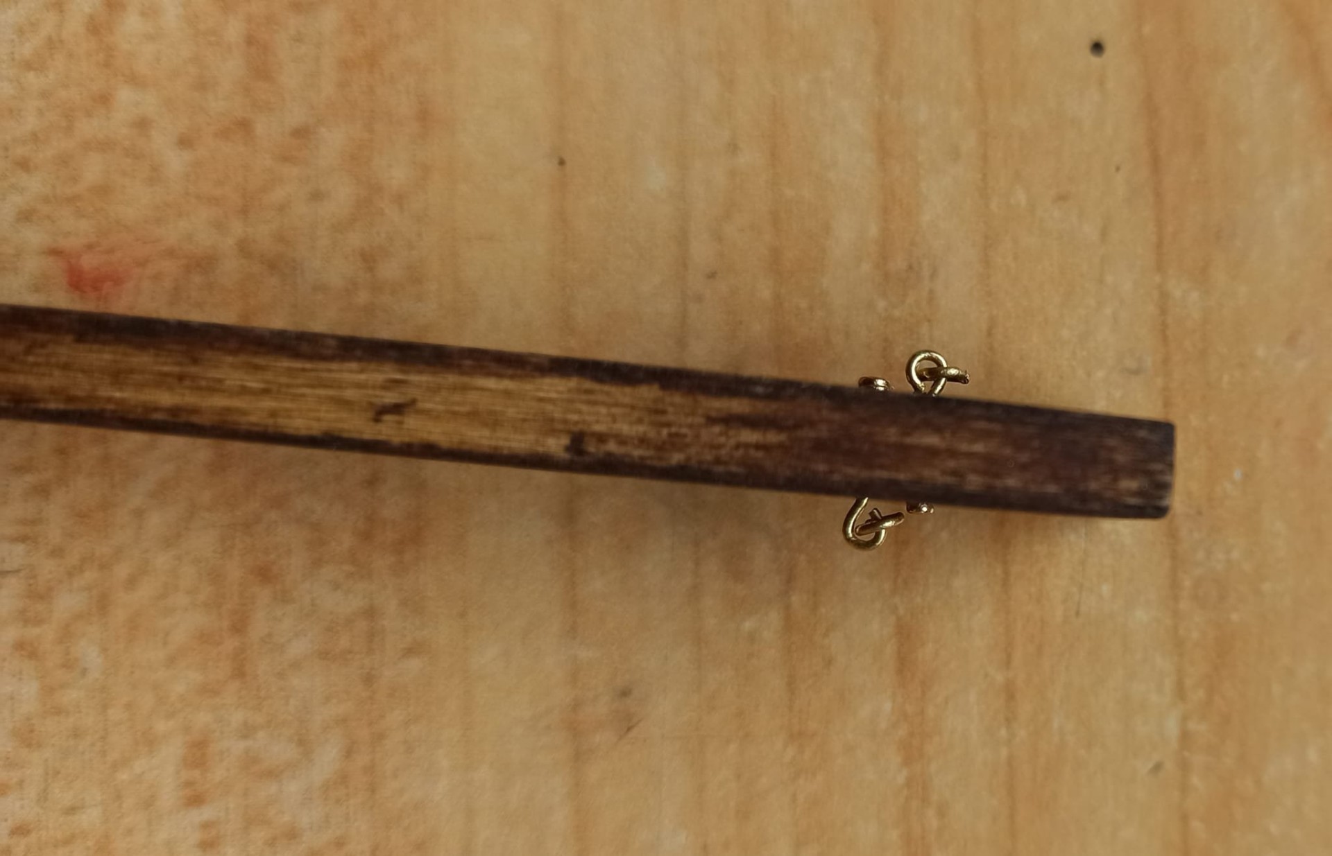

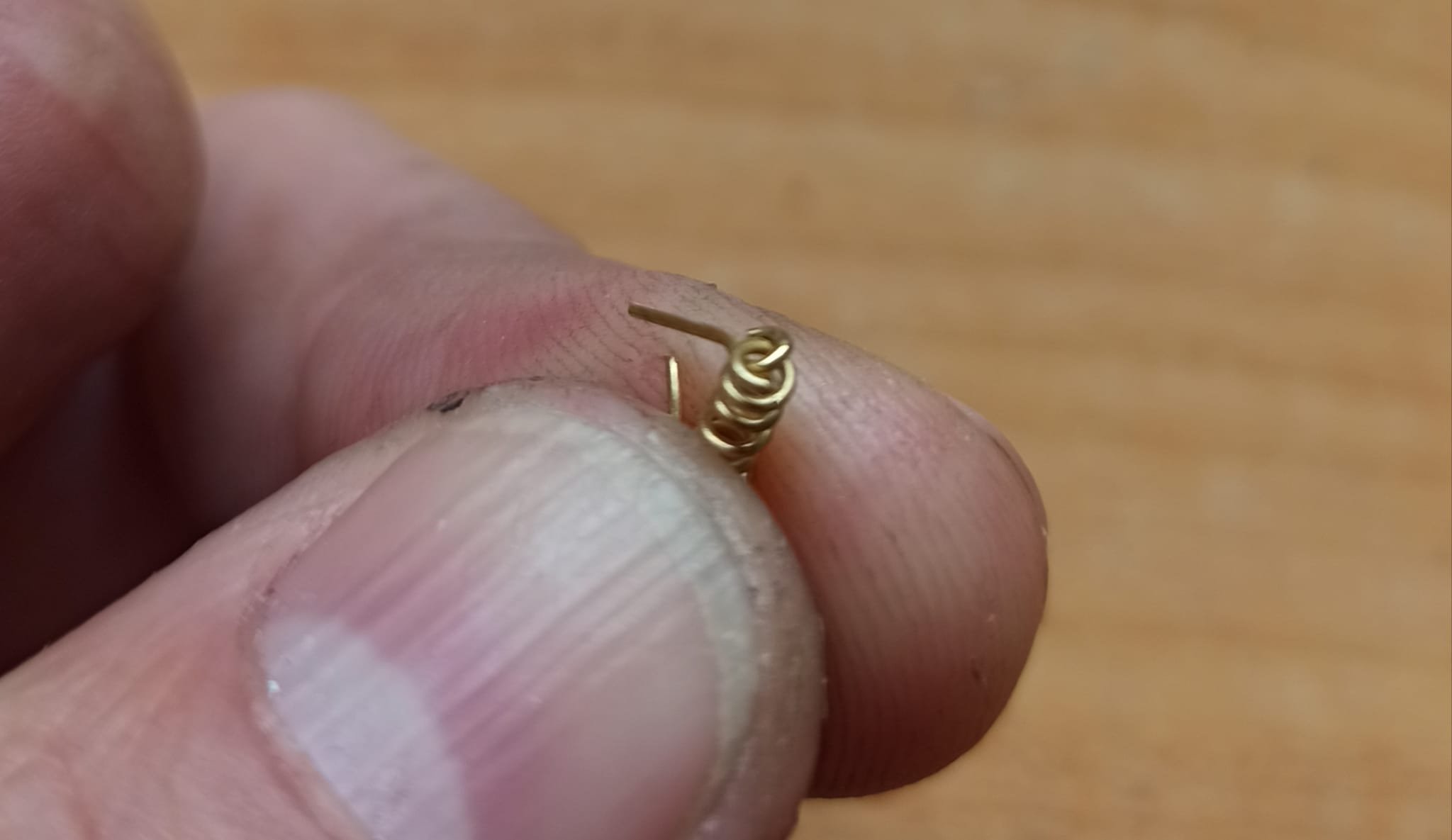

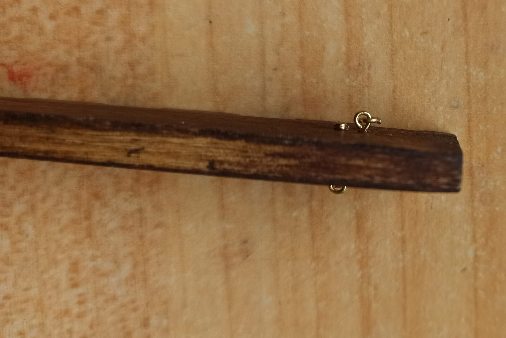

Forré el timón, previa lijada para dejarlo a mismo grosor, y hoy le he puesto una par de argollas, de las minúsculas, con su cáncamo, que discurrí una manera de por la argolla sin tener que perder 4 para poner una...

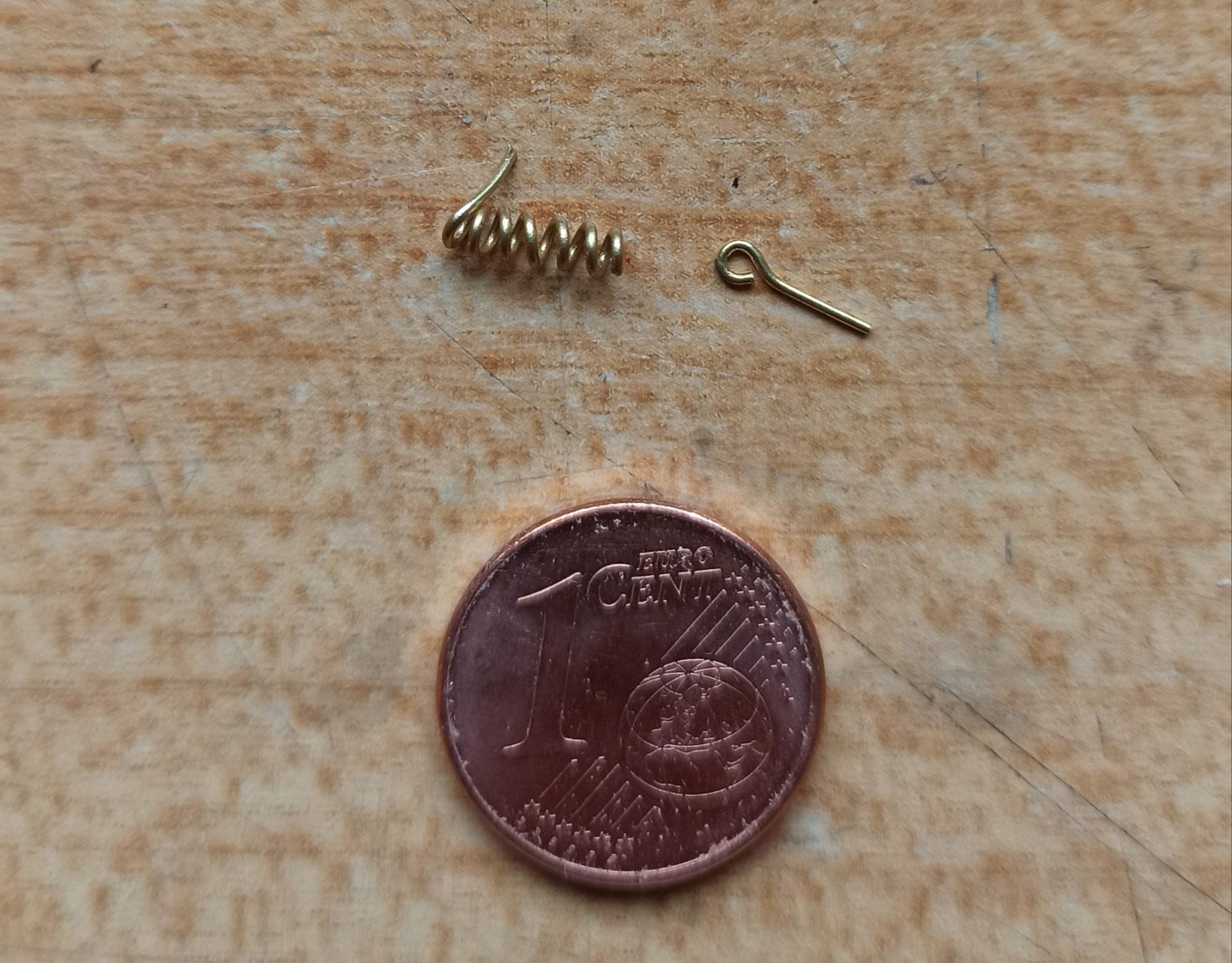

Hago una especie de muelle con alambre y lo dejo con el paso abierto parap oder meter luego el alicate de corte
WhatsApp Image 2023-03-07 at 11.59.45.jpeg (372.71 KiB) Visto 2646 veces

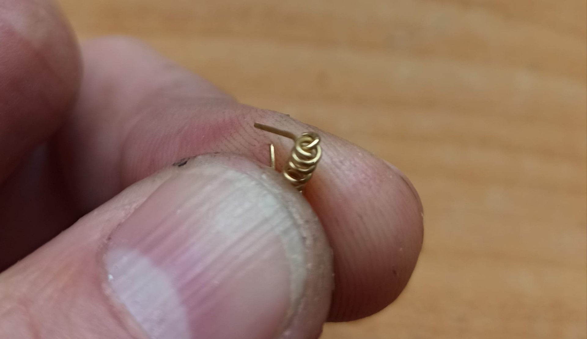

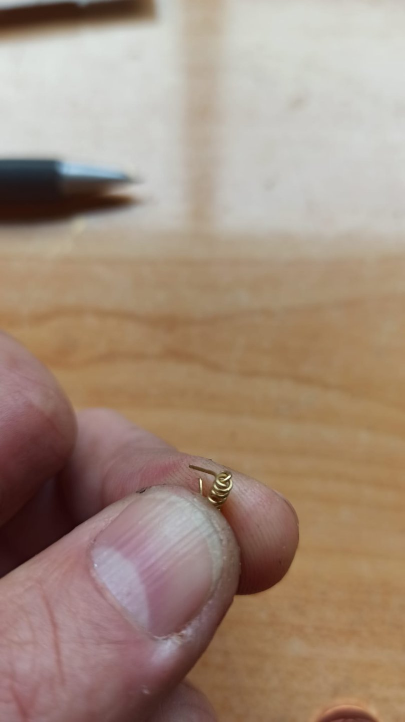

Meto en cancamo en el muelle y le dejo una vuelta, en ese punto hay que cortar con el alicate, nos quedará una argolla bierta, ya solo queda cerra la argolla y listo.

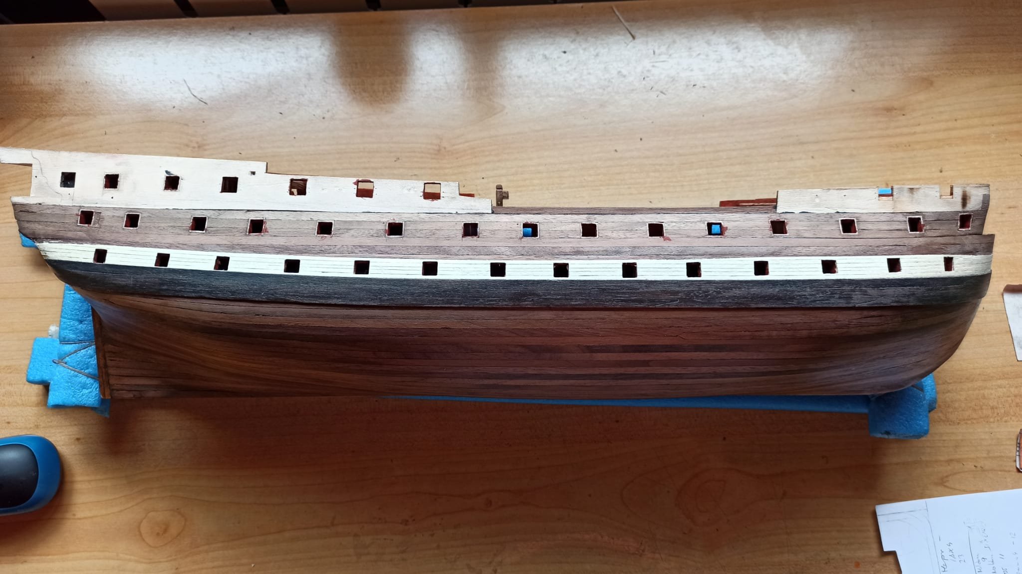

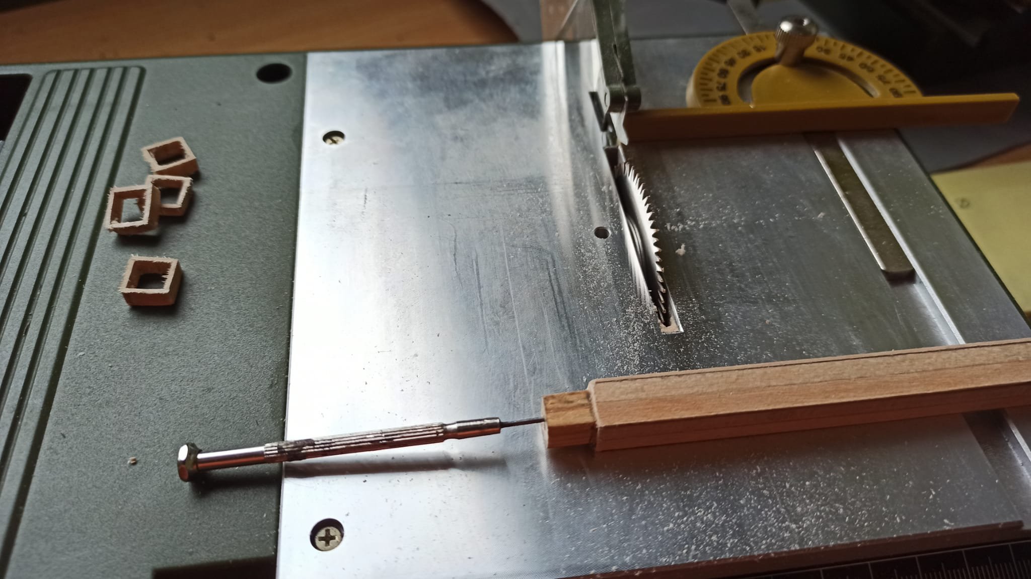

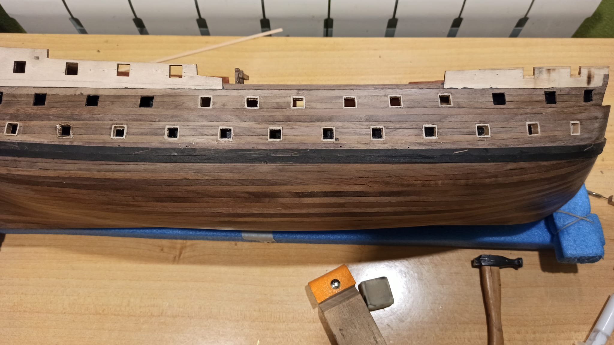

Buenos dias Carlos, me he pillado una circular de Proxxon por Walapop, me ha llegado hoy, y ya he cortado las tablas que previamente tenia encoladas, para hacer los cajetines de las troneras de 10x10 mm, eso con las herramientas que tenia era imposible, ahora sí, funciona mujy bien y corte fino y preciso, como todo lo de Proxxon, para mi gusto.
En cuanto a la popa, estoy tomando la idea de @Bluenose pero el tienen muchisimo más nivel, veo sus acabados y me desespero :lol: :lol: , pero creo que merece la pena, gana mucho eso si, trabajo hay.Imagen

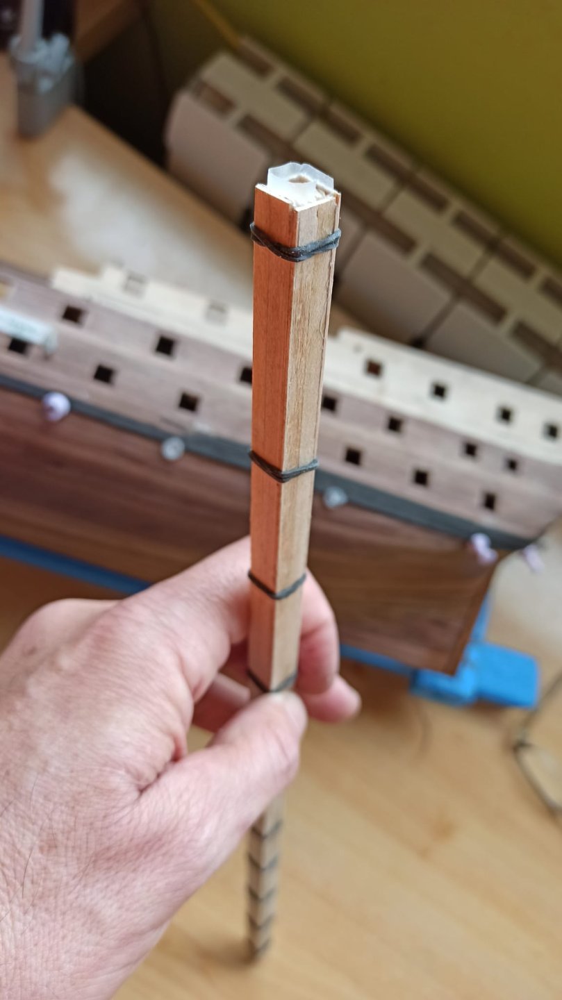

De momento cortando "la salchicha" para poder hacer medio en condiciones los huecos, evidentemente no voy a usar los marcos ni las portas metálicas, por eso de los marcos de madera, hay que darle al ingenio para que no se rompan ni salgan volando.
Un truco para hacer los cancamos y sus argollas cuando son minimos, es, hacer un muelle del diametro deseado para las argollas, introducir el cancamo en la primera vuelta, cortar esa vuelta de muelle y cerrar la argolla, asá mi por lo menos me resulta más sencillo poner las argollas sin que salgan disparadas.

la popa va tomando forma...

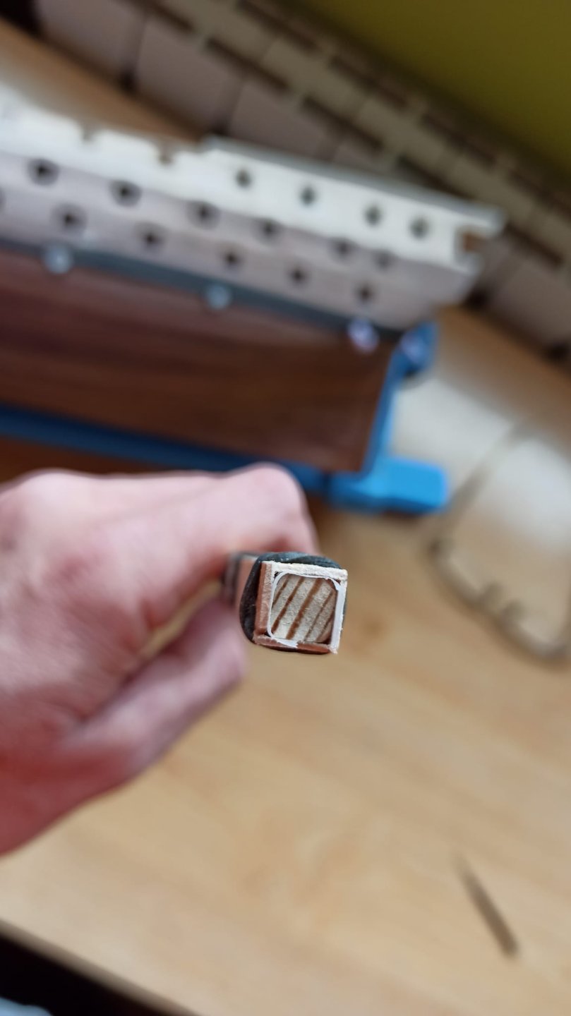

La salchicha, de la medida de los huecos, introduzco la pieza madre para que al cortar no salga disparado, para no llevarme un dedo, y para dar un poco de cuerpo a la pieza cortada, pues queda un poco fragil.Imagen

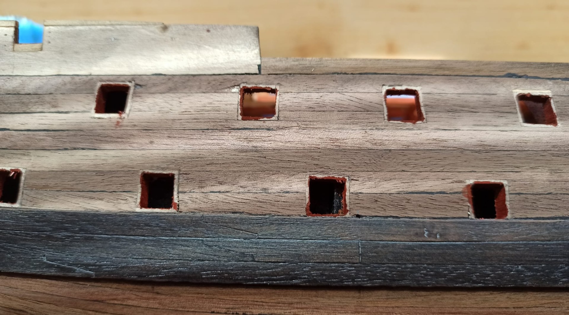

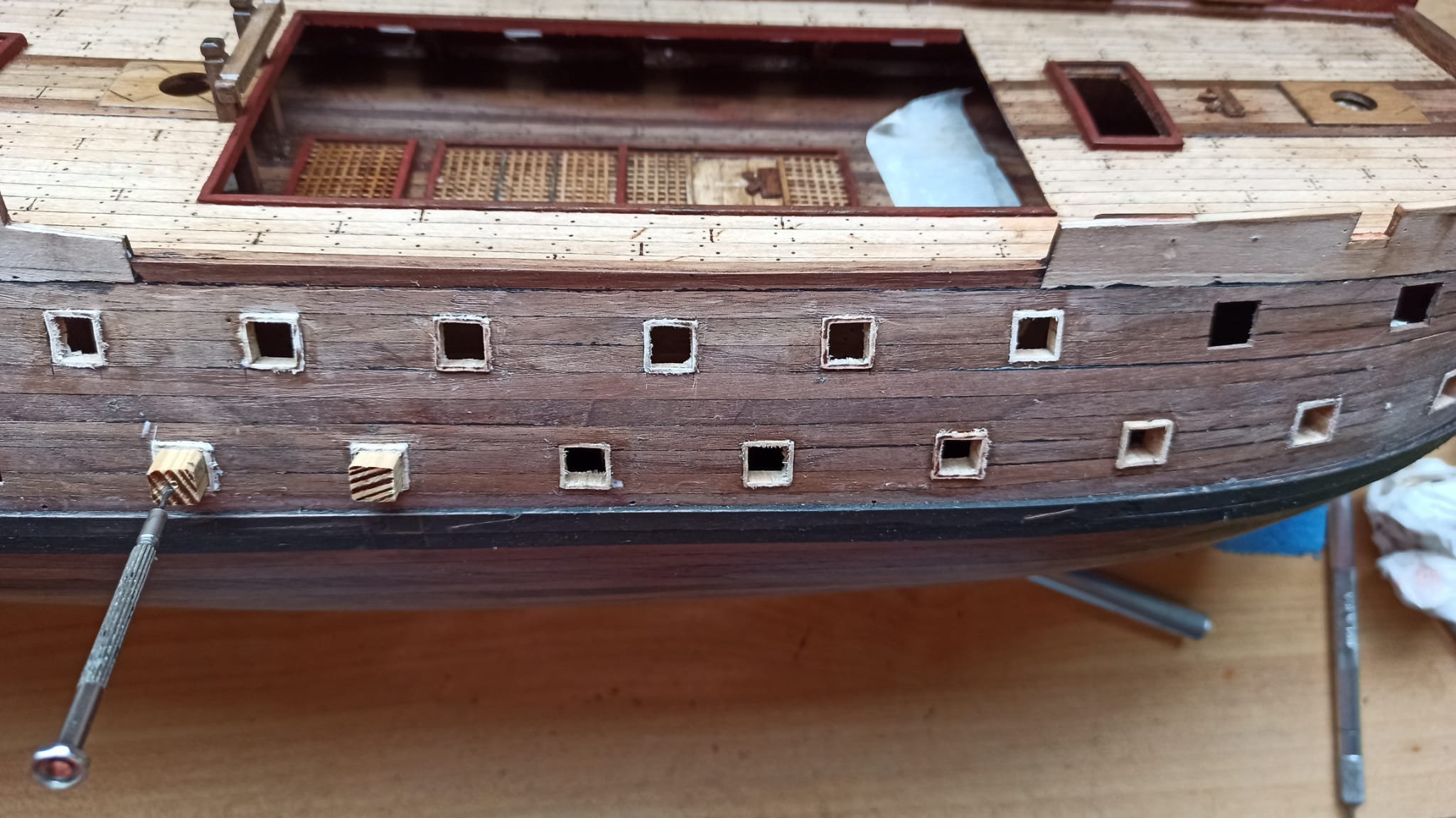

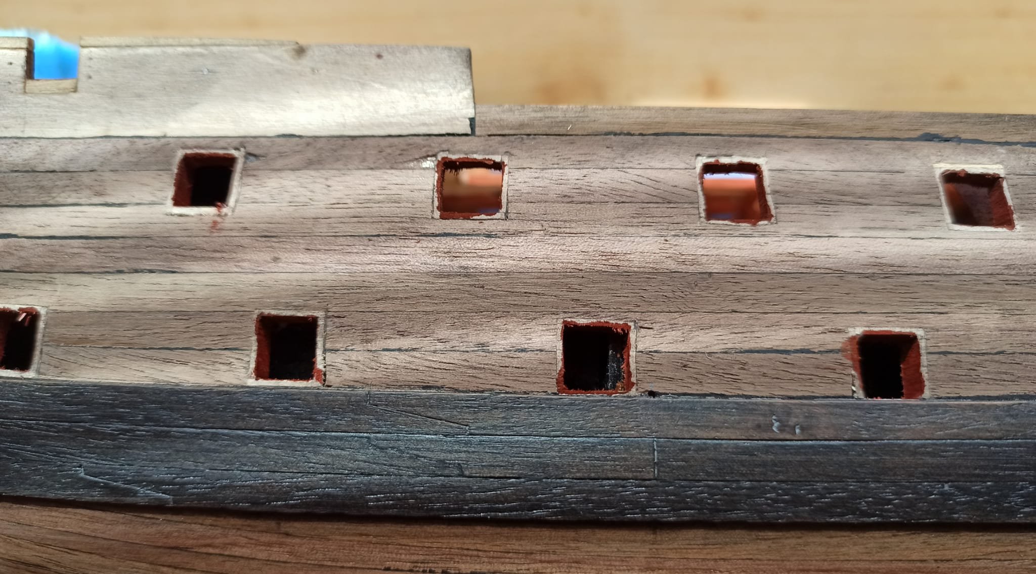

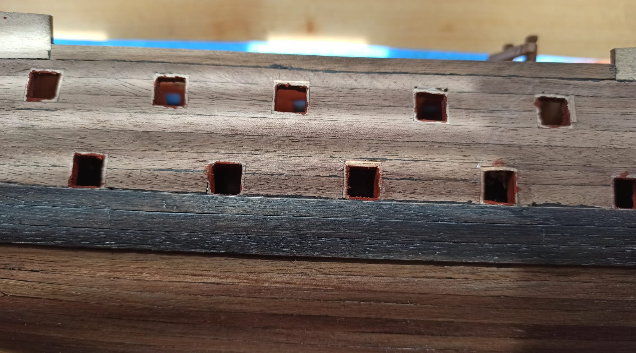

Banda lijadas, puestos los tres cintones de refuerzo, y teñidos de negro, teñidas de bermellón las troneras, se me presenta una duda, la idea es teñir la madera, osea que se vea algo la beta, mejor que cubrir con pintura, que opinais?? Creo que se aprecia ...Imagen

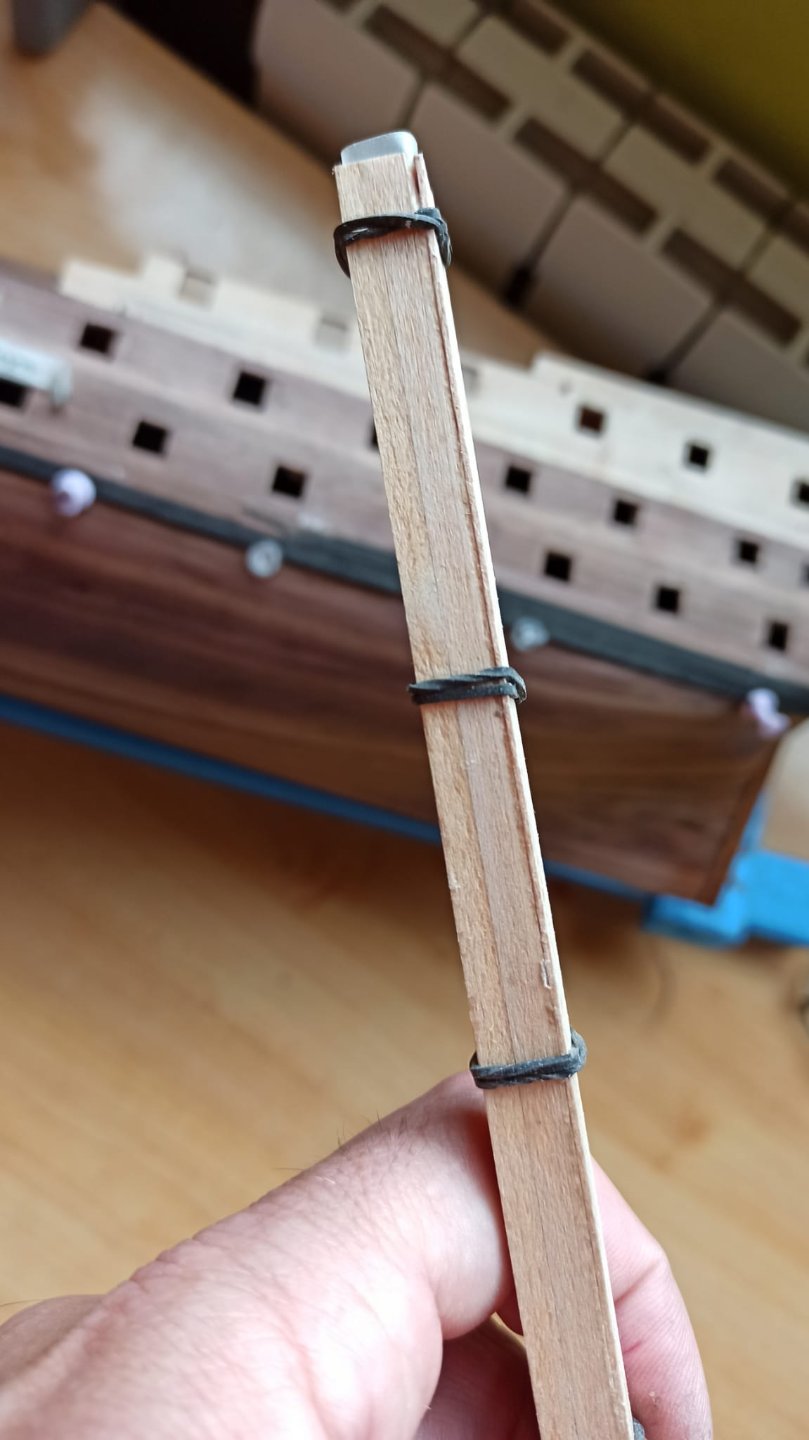

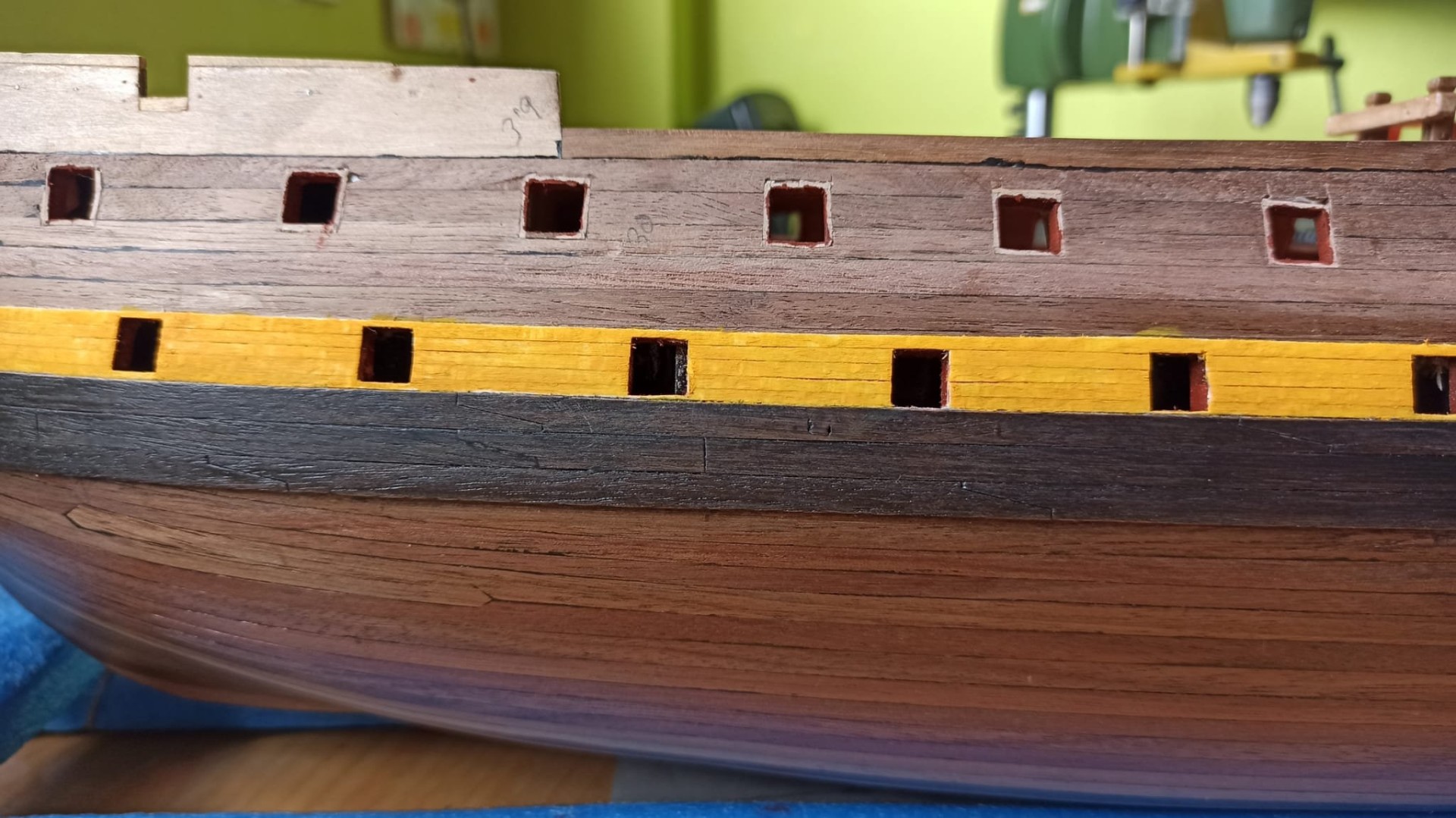

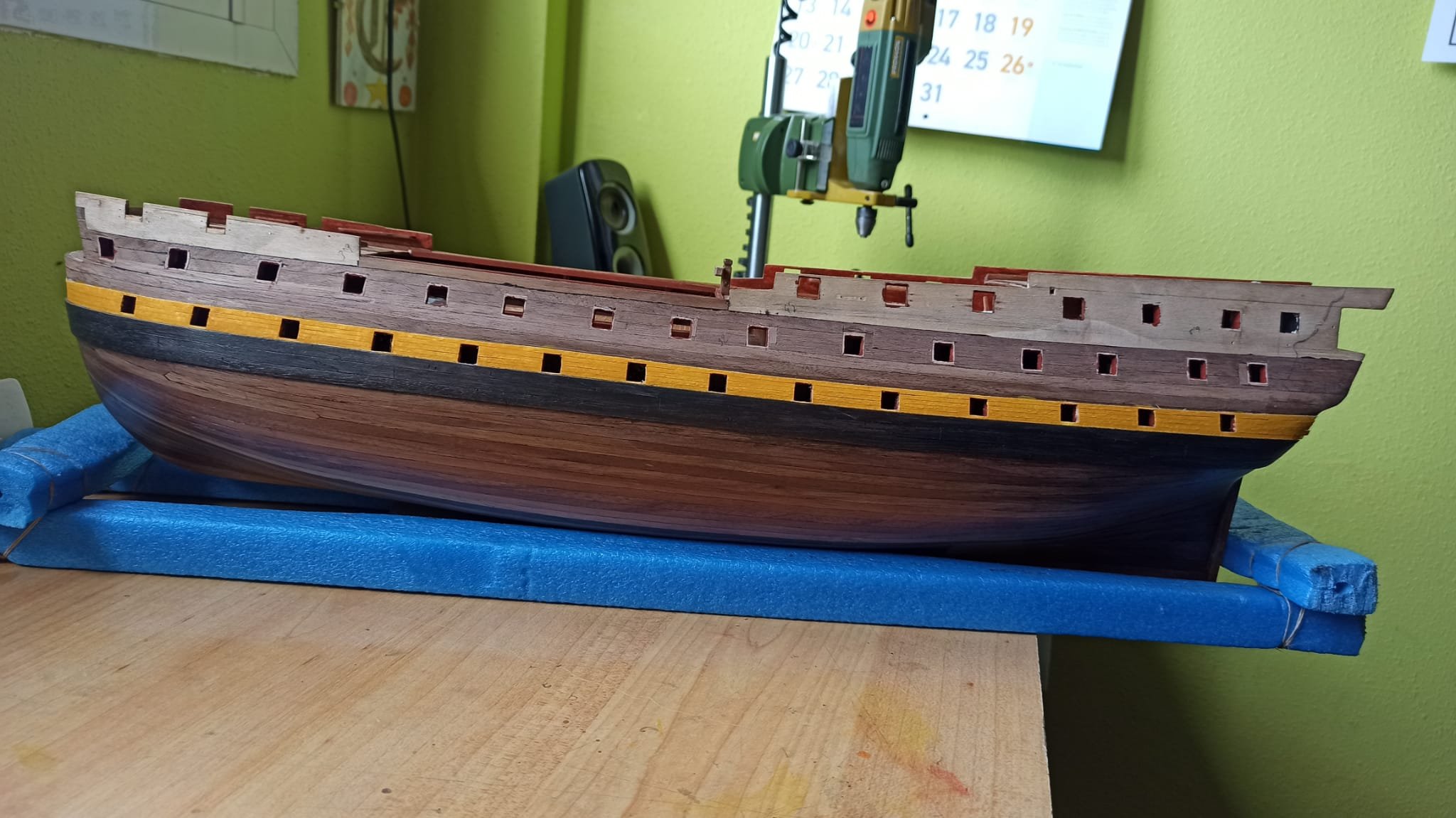

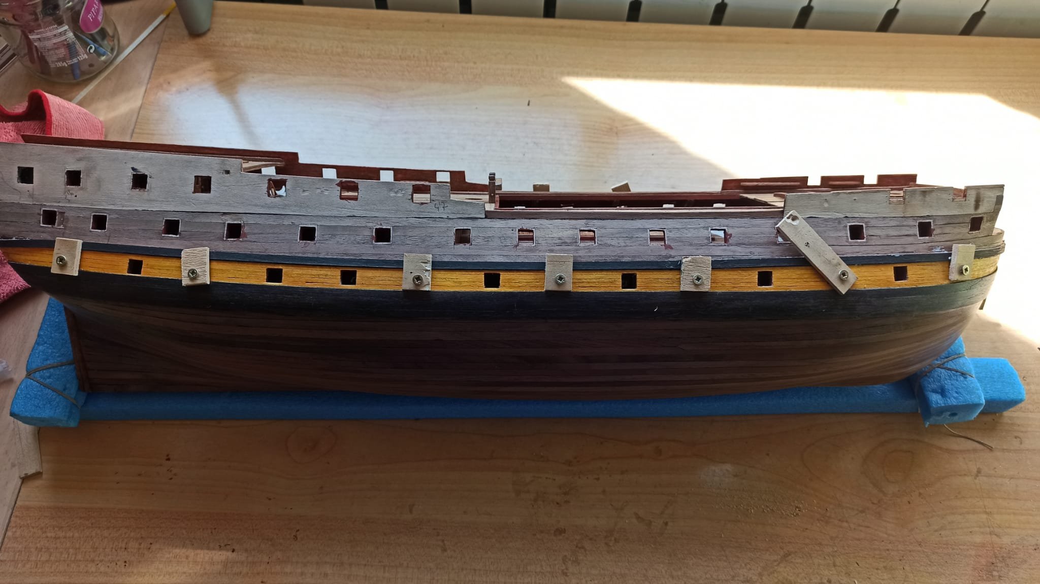

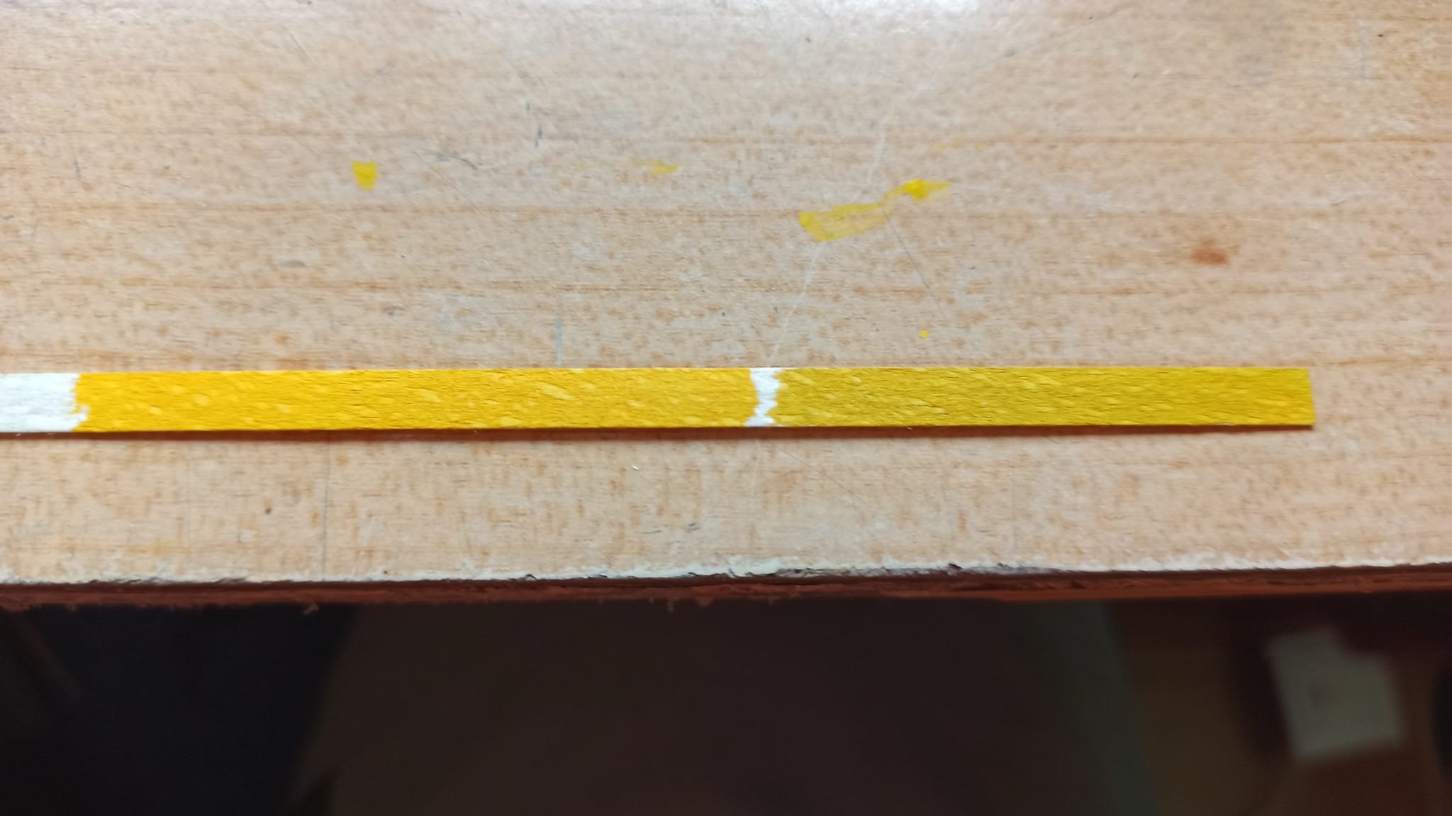

Primera bateria forrada, ahora toca elegir el color..., tengo tinte amarillo por casa al agua, dos amarillos diferentes, uno más limón, descartado, y otro con algo más de matiz, haré lo mismo, teñir la madera, no cubrir, esa es la intención...se aceptan ideas
Cual os parece mejor?

si, el segundo tono es más adecuado, diría yo

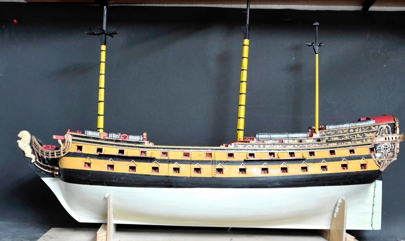

El color de ordenanza era el ocre, pero si al final pones amarillo, cuanto más oscuro mejor.
Te adjunto el Glorioso de Leopoldo que está ajustado a la realidad.

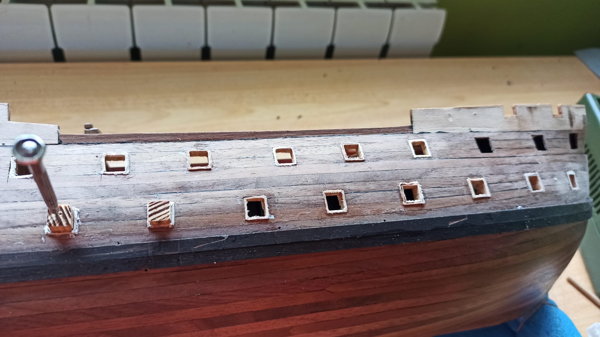

Bueno pues viendo el color del Glorioso de @Leopoldofran y haciendo pruebas, creo que me quedo el color que quería, osea que color a la primera batería dado, y pegado primer cintón de la segunda fila de refuerzo, cogiendo ideas del foro, no recuerdo el usuario que usaba las troneras para sujetar los cintones...sorryImagen

Queda muy bien, un poco alegre visto en pantalla el amarillo pero seguramente al natural se verá más ocre.
