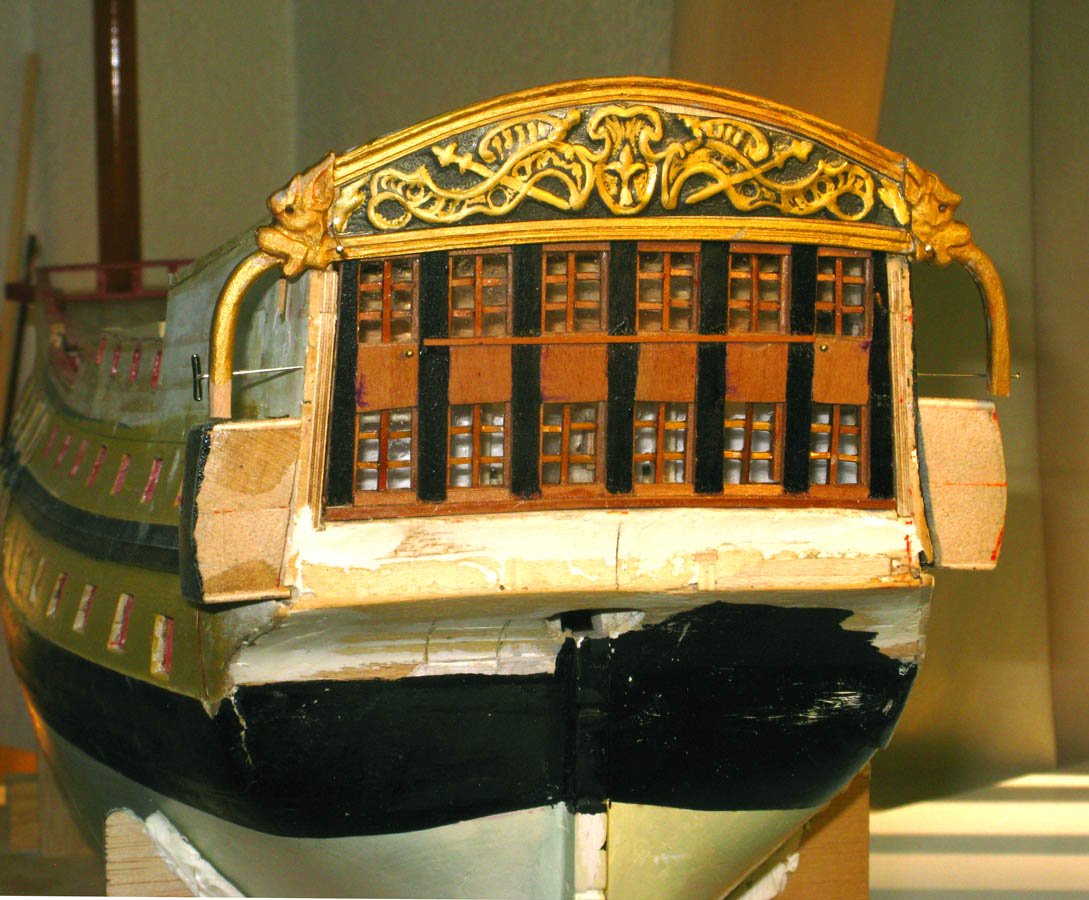

Parece que el nivel de acabado que soy cpaz de alcanzar es éste. Hay que hacer unas 30 piezas repujadas, llevo cinco. Para cada una hago varias hasta que no mejoro, tendré que conformarme. Pongo una foto donde está presentado con la primera mano de dorado solamente.

Los bajorelieves del tímpano no están tallados sino repujados, que es muchísimo más fácil que tallar.
Las dos gárgolas sí estan talladas pero solo con la silueta ya hay bastante hecho, aún así he tardado unas tres horas.
En el hilo de las corbetas Descubierta y Atrevida pág 19 hay una explicación de cómo tallar las caras de gata fácilmente, sirven para bastantes barcos incluidos santísimas y nepomucenos, dianas y otros. Si hacéis un par de gatas os veréis como tallistas. También las podéis encontrar de impresora 3d y os veréis como listos.
Lo más difícil es un mascarón de por ejemplo el arcángel del SantísimaTrinidad, pero se hace, Liberto hizo uno..
Ahora tallo casi todo con fresas diamantadas en un flexible foredom copia china, muy barato y un abismo con el proxxon.
Toca hacer dos consolas para sujetar los extremos de las barandillas, tienen un volumen que obliga a tallar, y formas complicadas, sacaré unas fotos del proceso por si hay algún interesado. Saludos

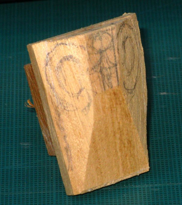

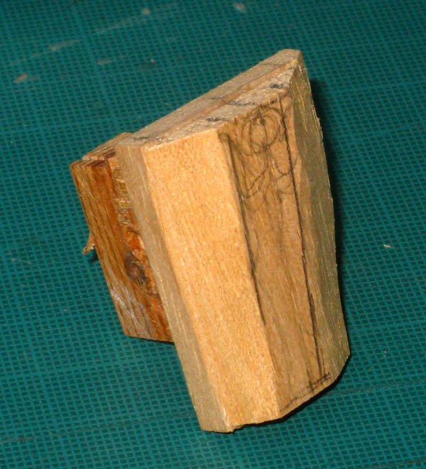

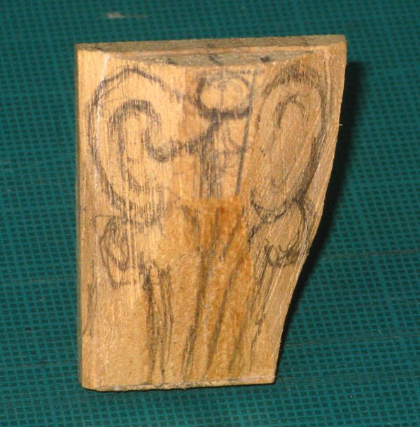

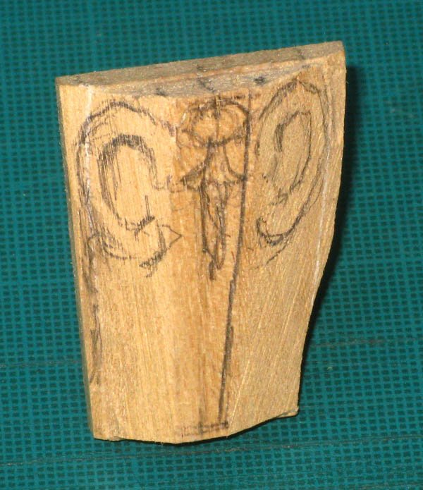

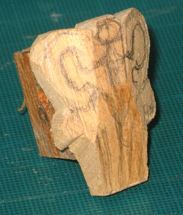

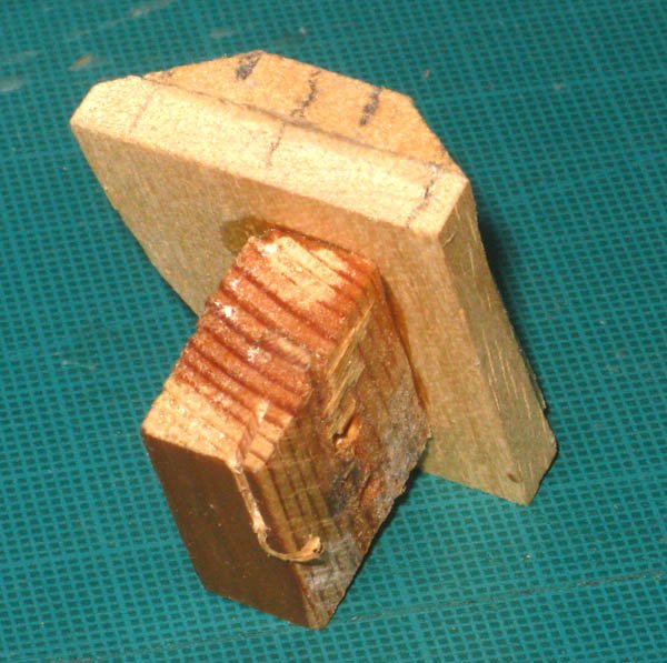

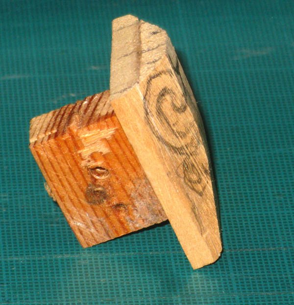

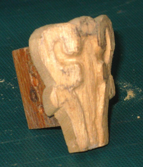

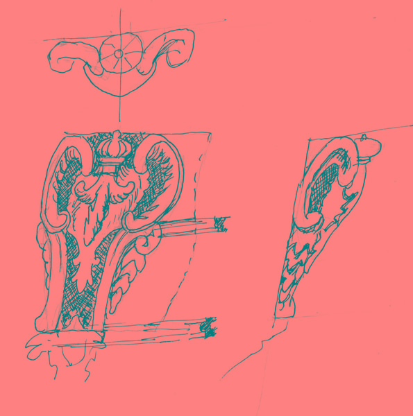

Pongo un ejemplo de talla, primera parte.
Parto de unas fotos del tema. Se trata de hacer las consolas que soportan las esquinas de la balaustrada.
Lo primero es saber cómo son, la foto no lo deja del todo claro, así que primero hago un calco en el casco para sacar el contorno visto de popa y hago unos croquis para ver si lo entiendo. Básicamente se compone cada consola de dos cuerpos el superior son dos orejas con una corona entre ellas y una hoja de pimpinela colgando dentro de un escudo, en el piso inferior se invierte el sentido de las orejas y se disminuye fuertemente su curvatura. La parte central sobresale del fondo de manera que los planos de las orejas forman un ángulo.
Una vez que sé cómo es en volumen aproximado preparo una pieza de madera blanda, dos tablas de samba de 5mm. que encolo, recorto , y doy los biseles para sacar los planos de las orejas dejando un espacio central para la corona y lo que va debajo.
El hacerlo en madera blanda es porque es muy rápido, se aprende el proceso y luego en madera más dura será mucho más fácil repetir los procesos sin tanteos. Voy ajustando por pasos, a medida que el lijado borra los detalles los vuelvo a dibujar para no perder la imagen de la memoria, que la tengo muy gastada. Cuando las limas y lijas terminan el contorno cojo el flesible y una broca cilíndrica de 3mm, y cabeza redondeada y empiezo a repajar.
Fin de la 1ª parte
Fin de la 1ª parte
