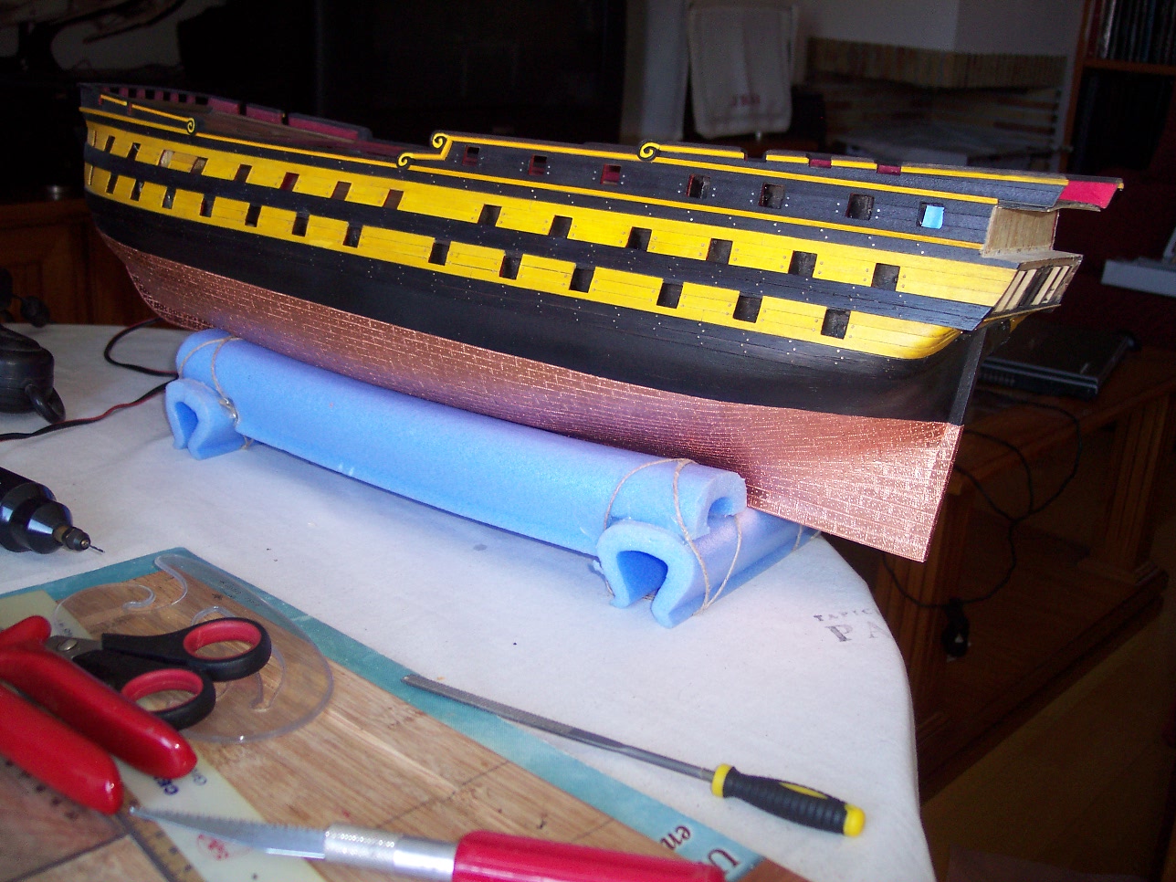

Como bien comentas, todavía le queda mucho trote al barco y es inevitable que el casco sufra, por eso sólo lo he barnizado y no lo he envejecido todavía. Eso lo haré casi al final.

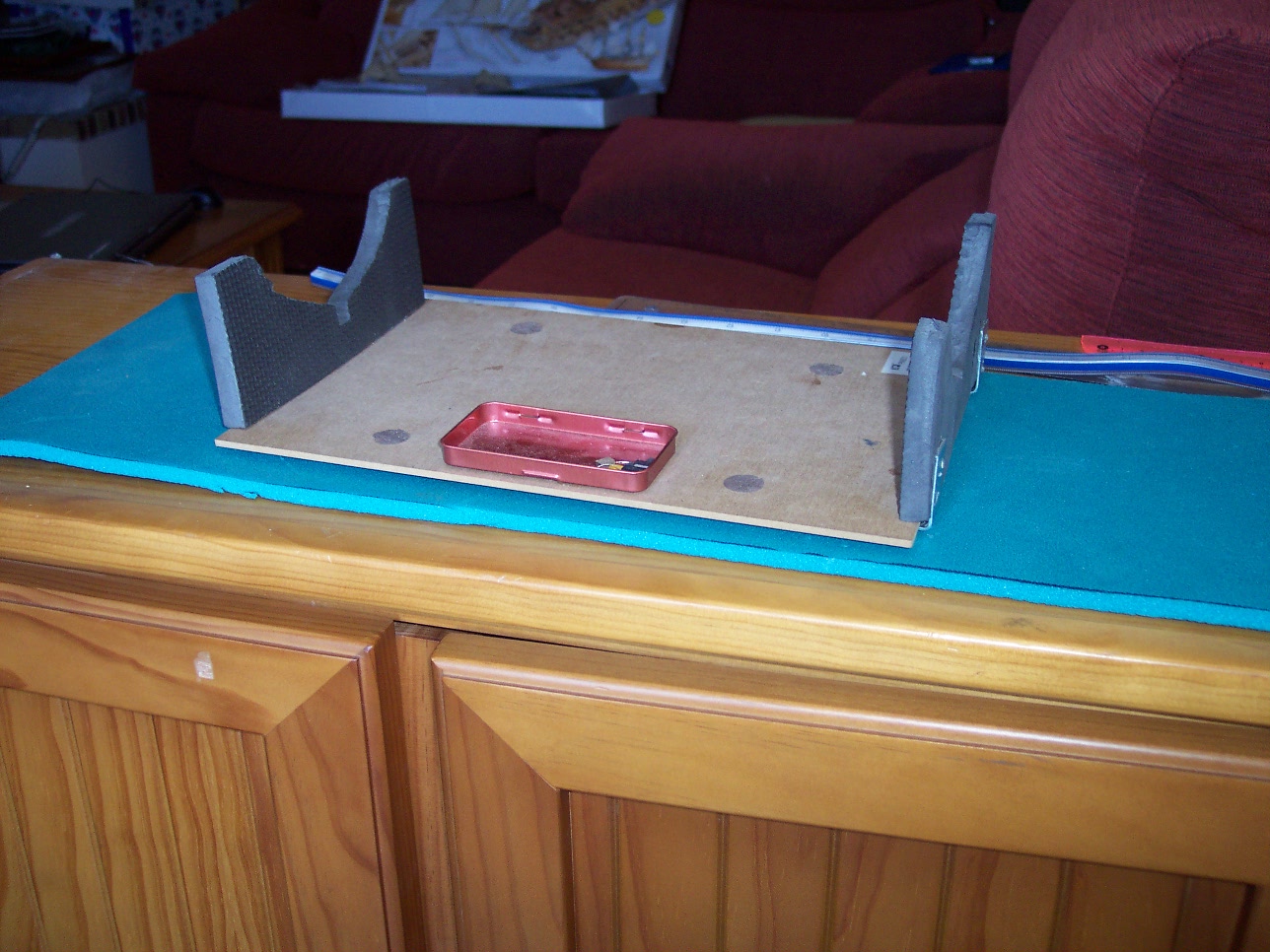

Para evitar el deterioro excesivo me he fabricado dos soportes especiales, uno "todo terreno" en el que puedo poner el barco derecho y boca abajo que hice con "coquina" de protección de cosas cilíndricas. El otro es más rígido y me sujeta más el casco para que no se mueva, lo hice con una esterilla de suelo de goma espuma dura. Ambas se han convertido en indispensables.

Cuatro trozos de coquina de protección sujetos con cordón y pegados.
Dos trozos de esterilla de deporte pegados a una tablilla.

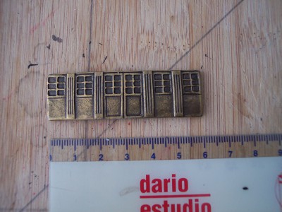

Puertas y ventanas. Ni siquiera están bien fundidas, son irregulares.

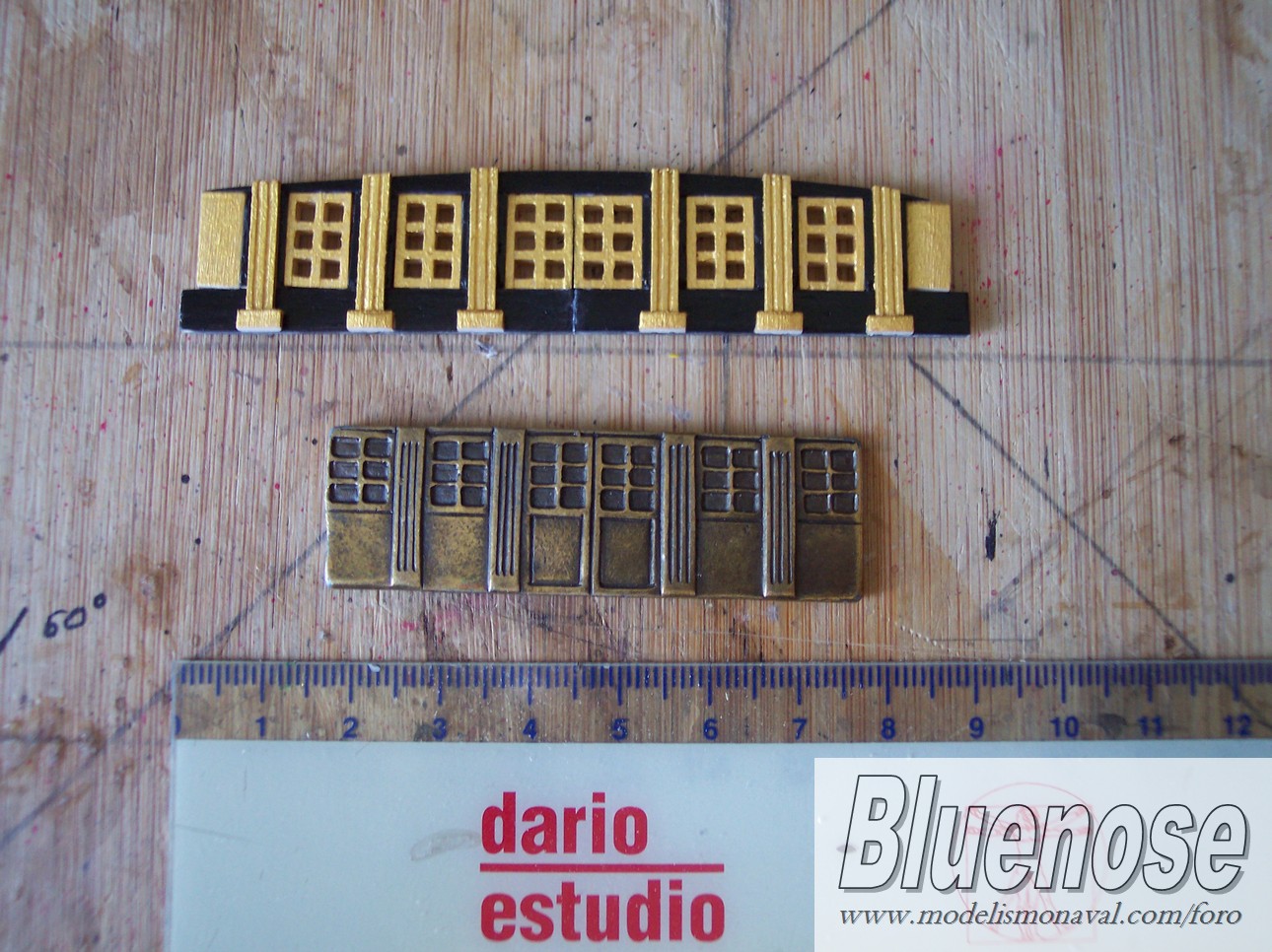

Por cierto, con respecto a los colores de la popa, ¿utilizo amarillo para las molduras o dorado?
He visto por ahí versiones de las dos clases.
Jaime
Mensajes: 5757
Re: San Juan Nepomuceno por Jaime
El color real se dice que era amarillo de Nápoles, pero en los modelos de un cierto lujo, como para enseñar al rey, se hacía dorado, pero no de purpurina sino dorado con oro. La pintura dorada , en mi opinión es quiero y no puedo. Luego hay que saber qué zonas iban en amarillo , para ello hay unos esquemas de pintura que supongo estarán bien hechos por Peregrino. Y no hay azul en ningún sitio.

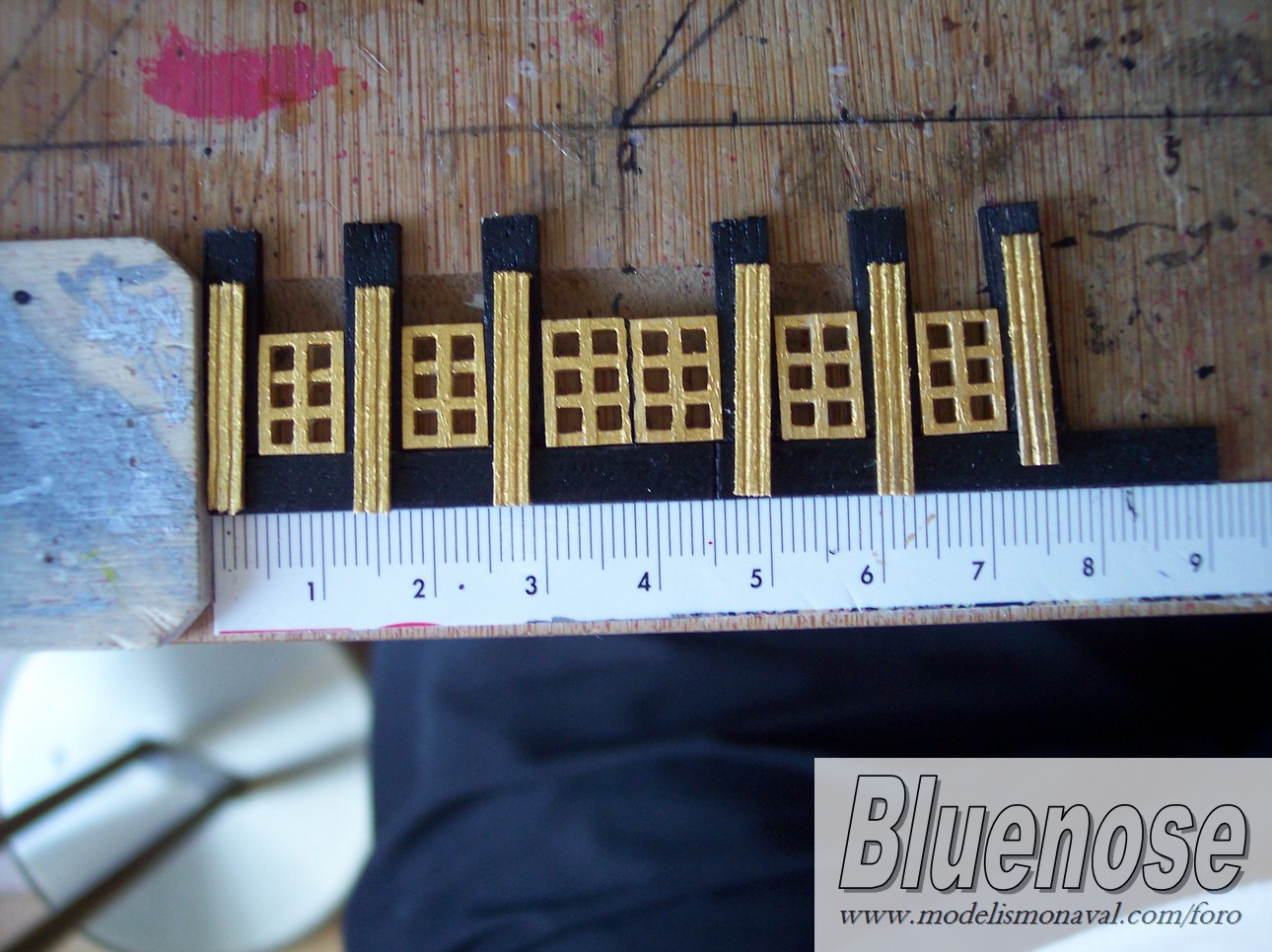

Gracias Leopoldo, no tenía pensado usar el "porcelana" sólo quería saber si era obligatorio usar el amarillo/ocre o el dorado. Probaré con el dorado a ver cómo queda y si me convence pues así lo dejaré.
Fondo en negro y las molduras, rejas de las ventanas y detalles de los labrados en dorado.

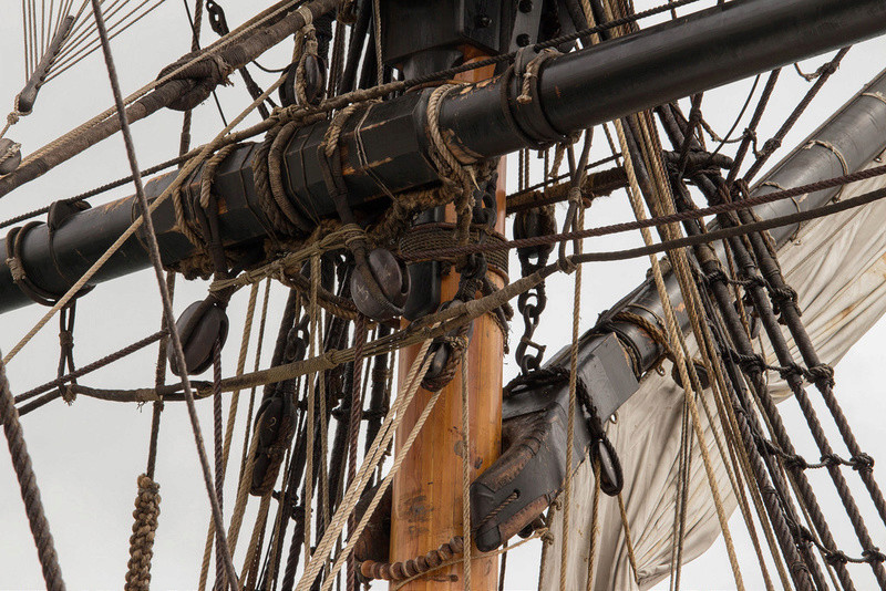

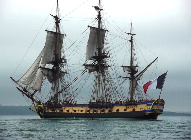

Según Boudriot a todos los cabos se les daba el mismo tratamiento de protección, una mezcla de resinas naturales que ahora mismo no recuerdo y que daban un color marrón rojizo a los cabos.
Los obenques , estays , flechastes, que no pasan por motones y no están sometidos a roce mantienen durante más tiempo el tratamiento y además por su misión reciben más capas que los cabos de labor, por lo que se mantienen más oscuros. Los que sí pasan por motones, como las escotas o las amuras, se ven mucho más claros. Lo mismo los aparejos de los cañones.
En cuanto a los flechastes más claros de los modelos , a mí personalmente no me gustan, pero reconozco que soy sumamente raro; pongo unas fotos de la Hermione que en cuestión de tratamiento de cabos es muy realista. La réplica de la Endeavour también tenía un buen aparejo .

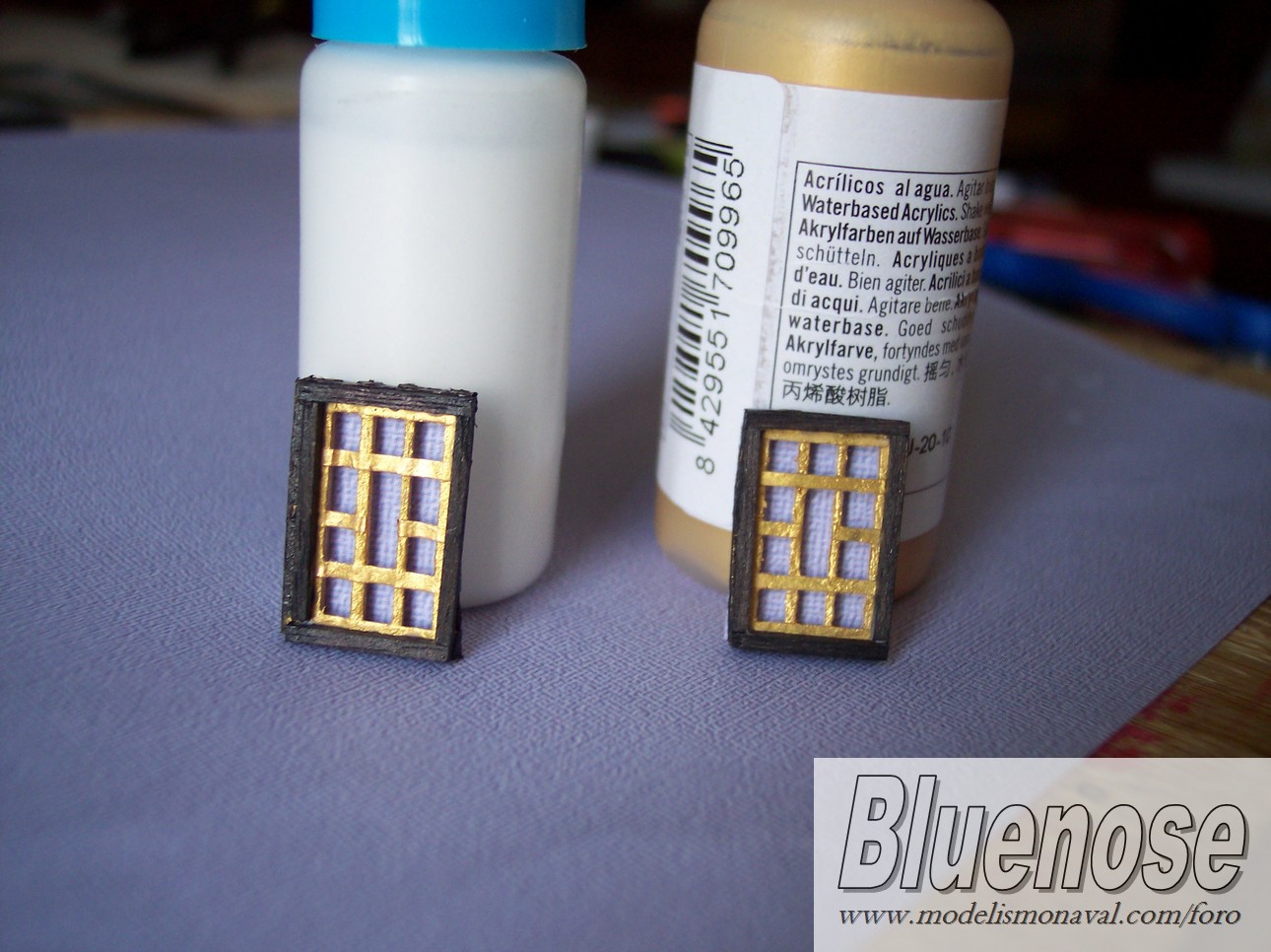

Buenos días compañeros foreros,

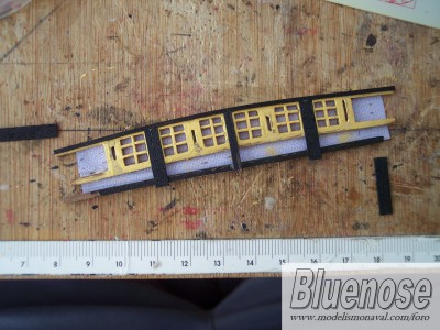

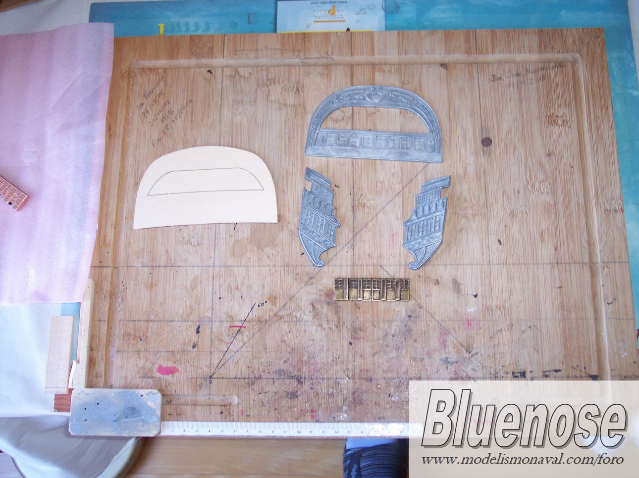

Como ya llevo un montón de tiempo sin publicar nada, aunque no he terminado la popa, ahora que estoy un poco tranquilo y tengo tiempo os voy a mostrar mis últimos avances.

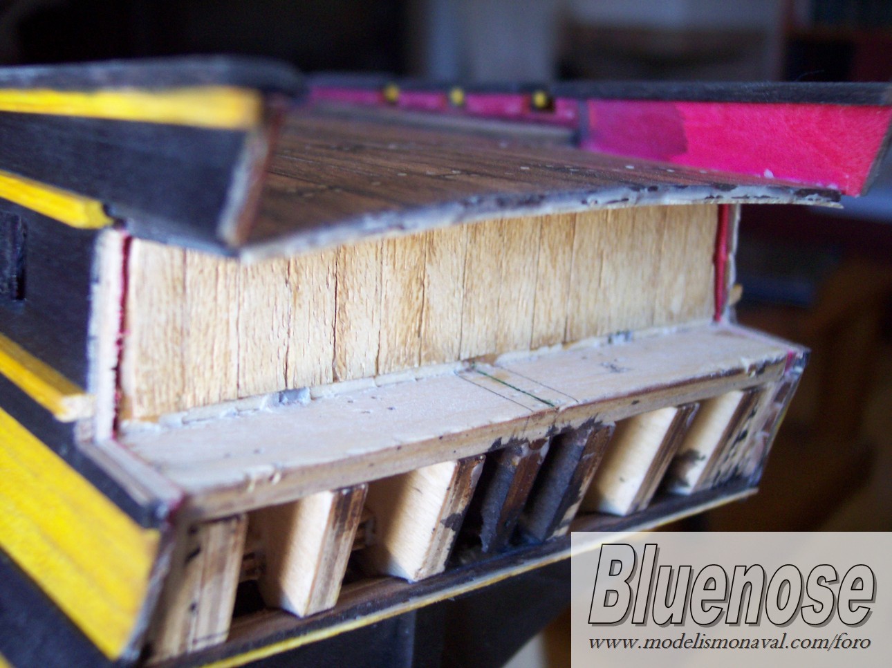

Ya comenté en mi último post que la popa, toda metálica, es un poco castaña así que la voy a rehacer a mi gusto y por supuesto toda de madera.

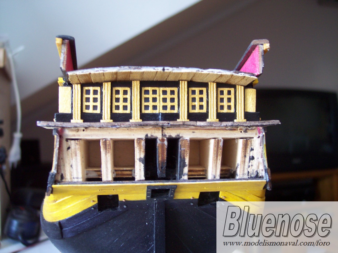

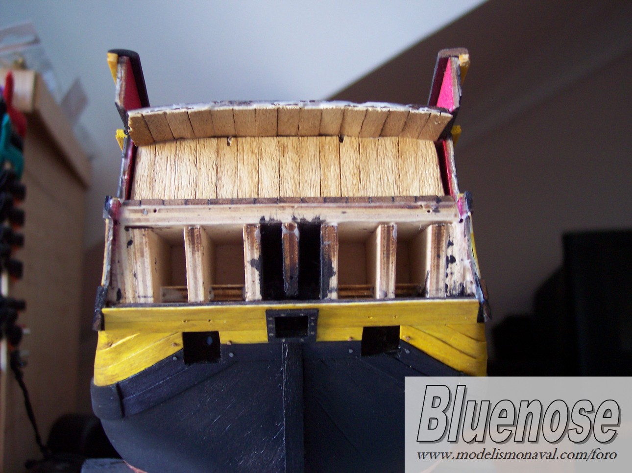

Lo primero que hago es quitar el entablado del suelo del balcón que debe sobresalir ligeramente y además debe ser más ancho para cubrir el espacio de las botellas de los jardines laterales.

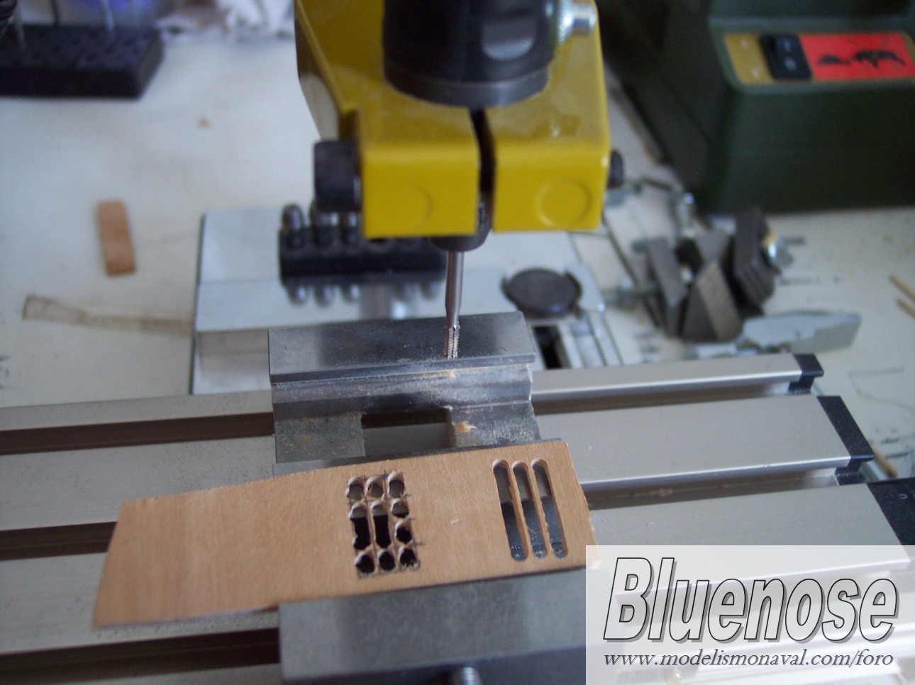

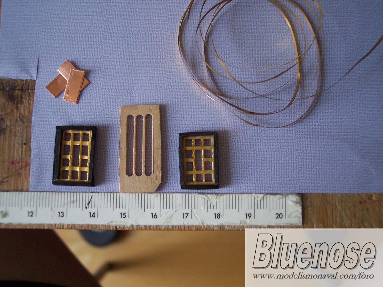

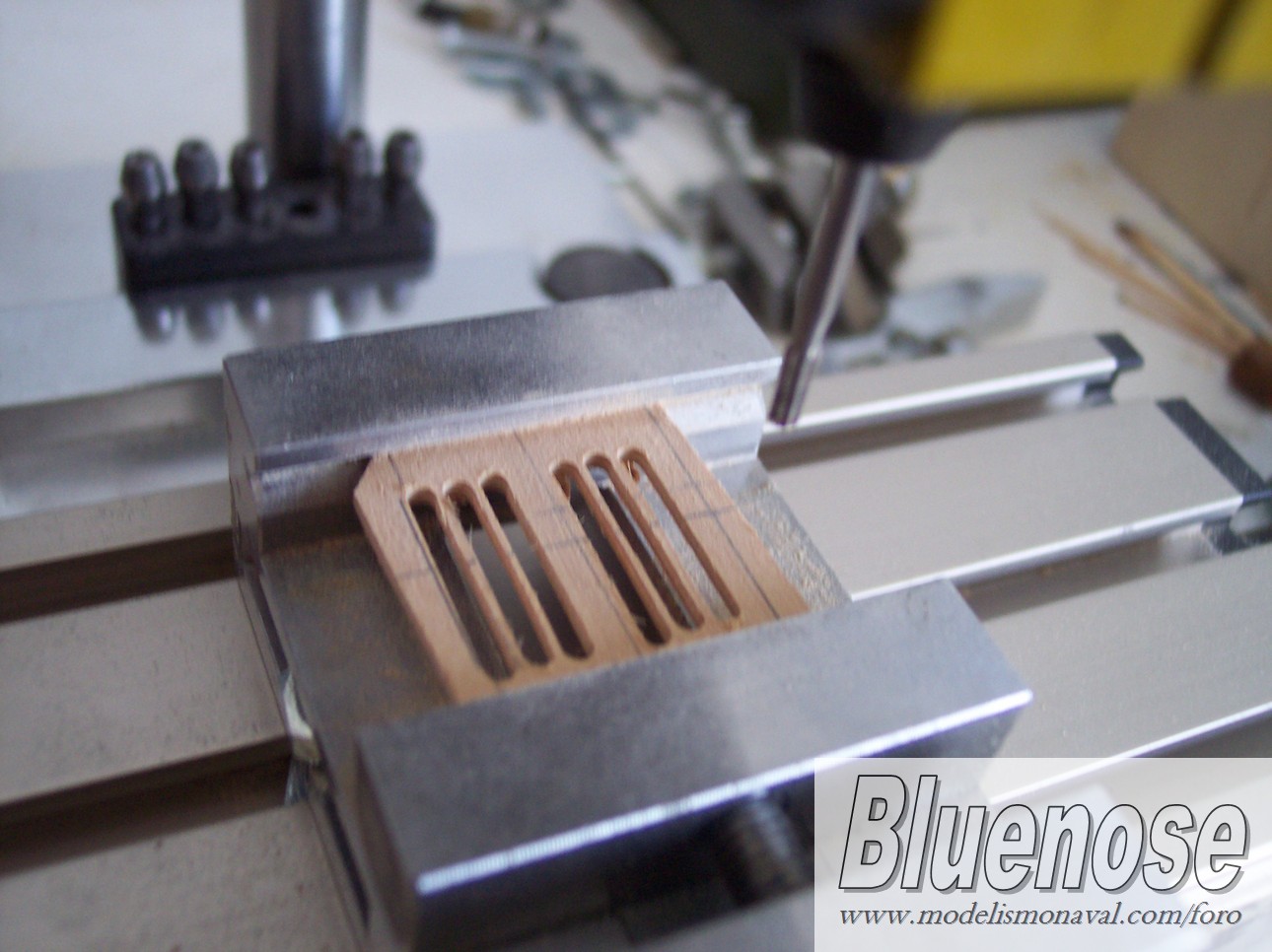

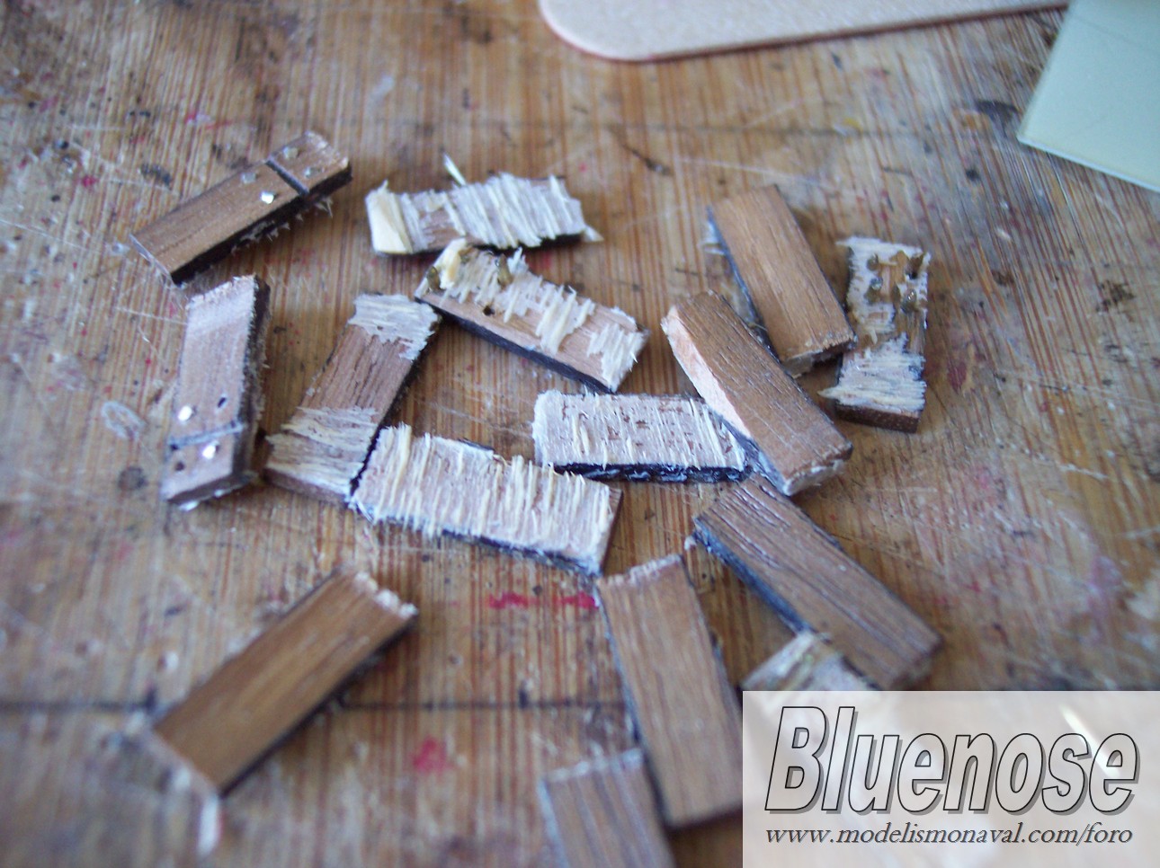

Una de las razones de tardar tanto en hacer todo esto son las pruebas que he realizado hasta conseguir los resultados deseados. Por ejemplo, he hecho 2 ventanales del balcón, 3 tipos de ventanales de la cubierta inferior y 4 tapas de regala / molduras de la peineta. Además de los montones de molduras de distintas formas. Todo sea por una buena causa.

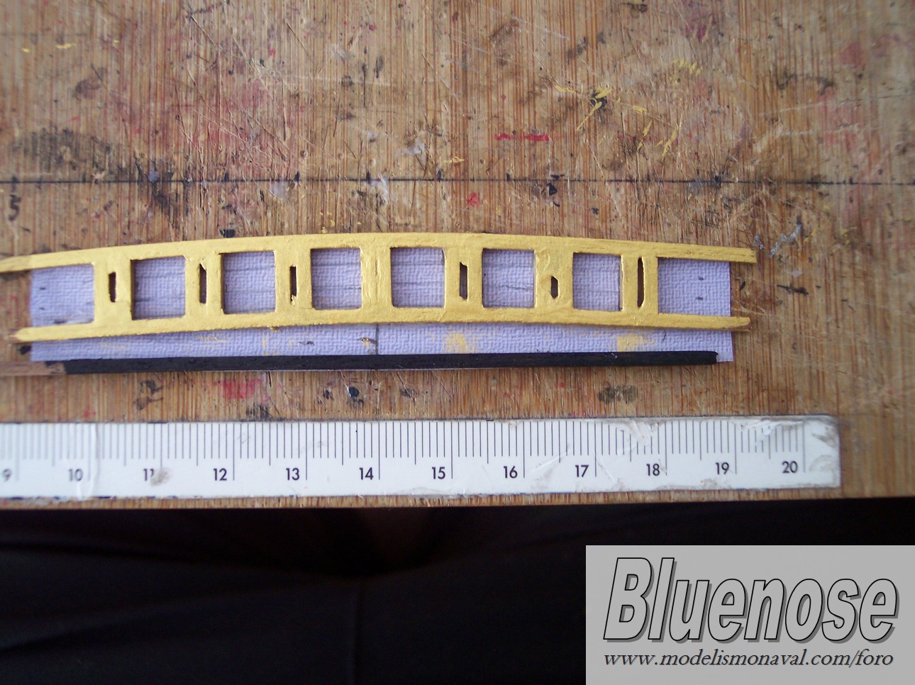

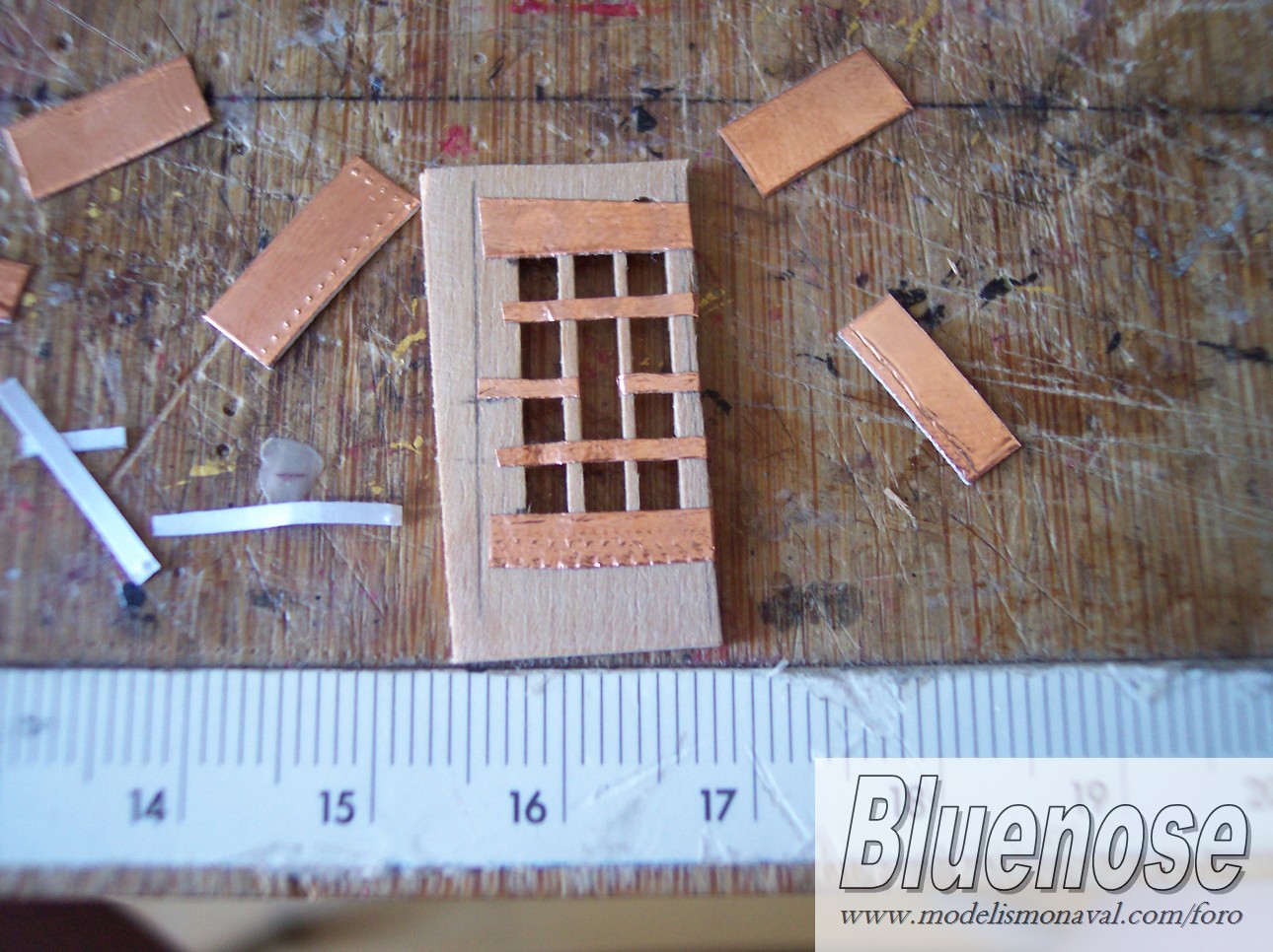

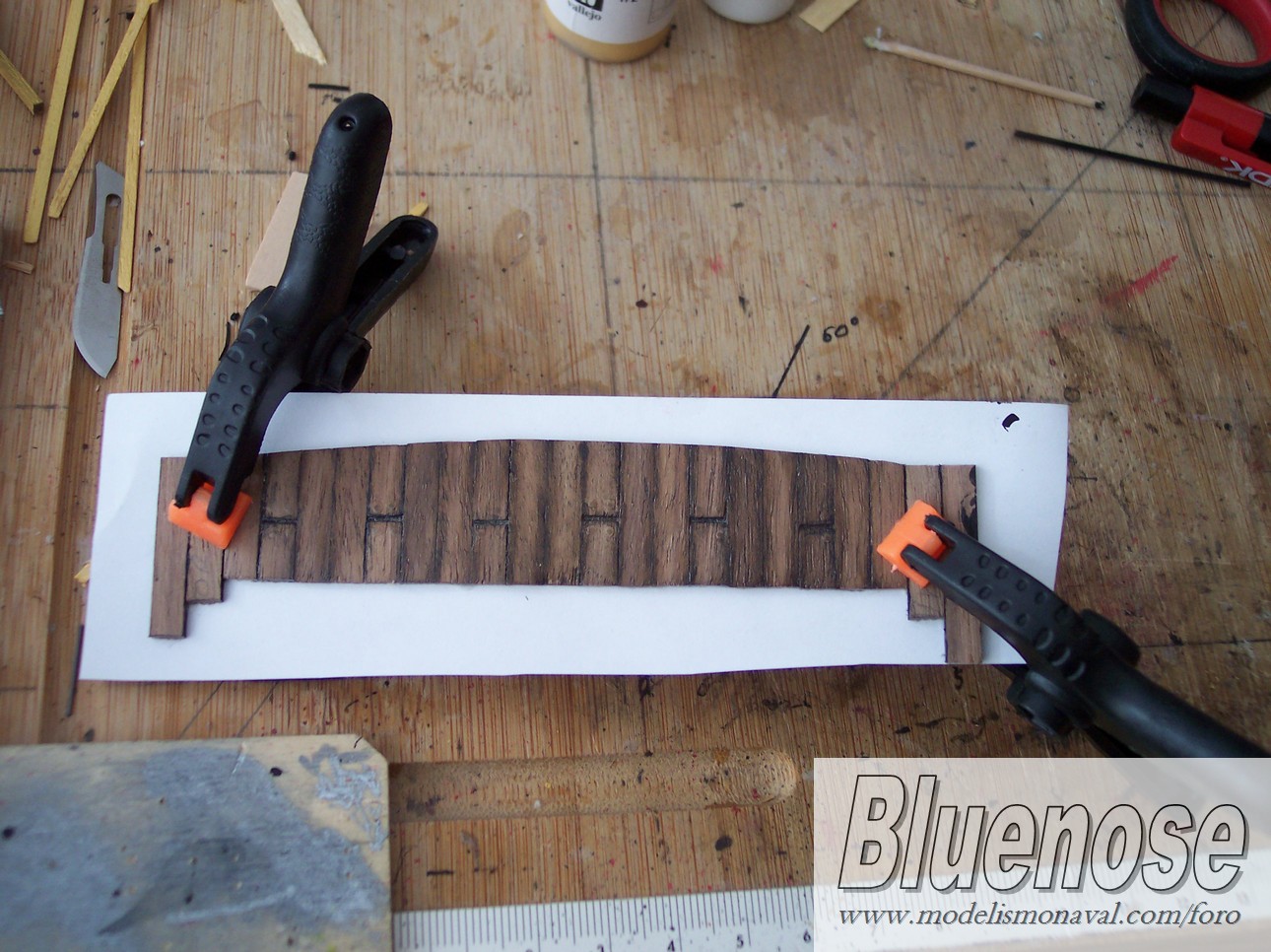

Los ventanales me habían quedado bastante bien hechos con enjaretados pero eran quizá demasiado gruesos. También quedaron bien hechos torneando una lámina de contrachapado de 1mm y luego poniendo los travesaños con cinta de cobre adhesiva cortada muy finita, pero no tenían el curvado tan característico y tan bonito (a mi modo de ver).

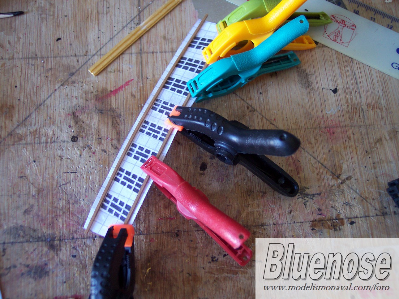

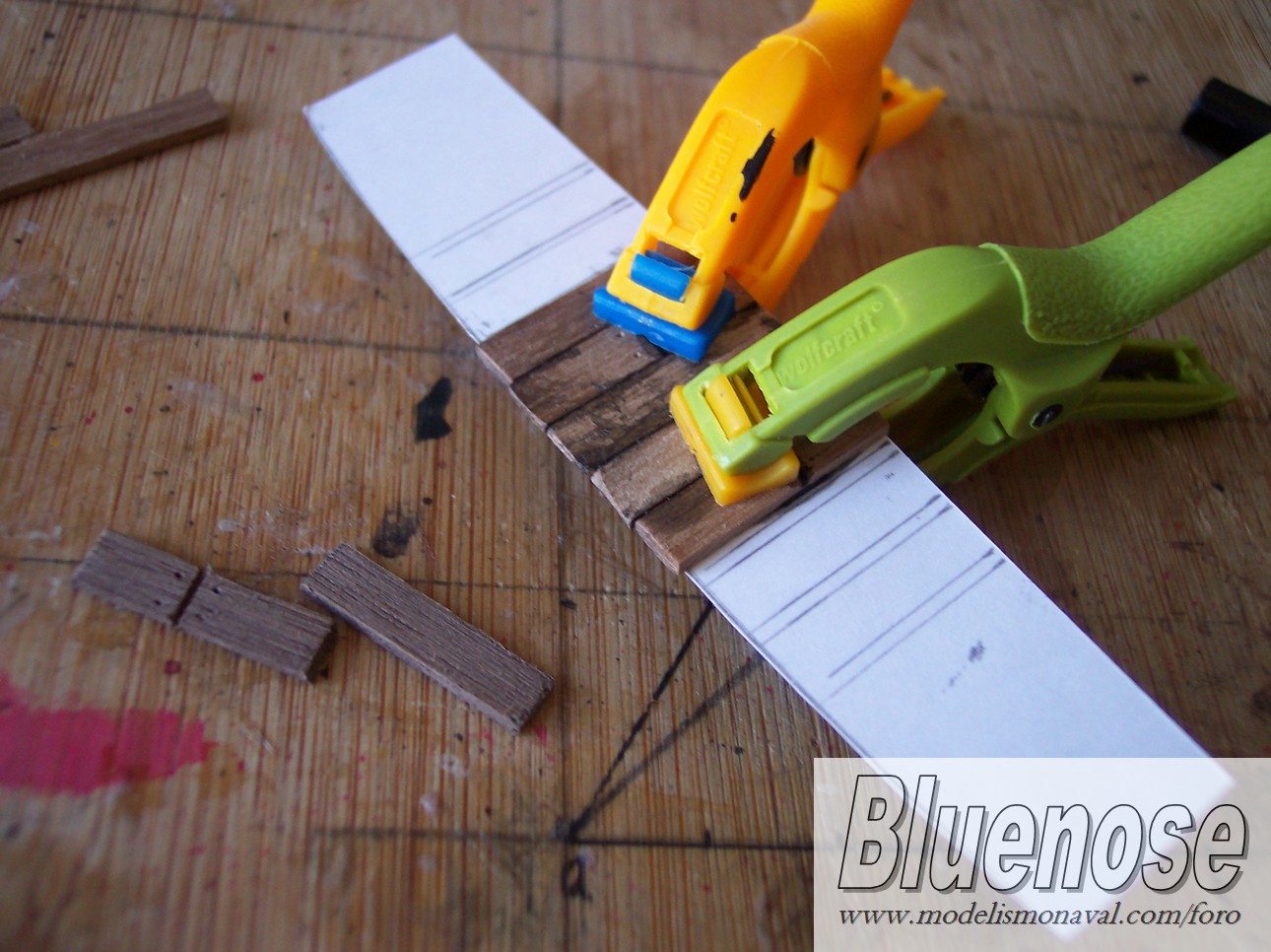

Al final los hice con listoncillos ultra finos sacados como lonchitas de una traca de ramín con la sierra circular. Los pinto primero y los voy pegando sobre una plantilla de papel (que sirve de “cortinas”).
También me dí cuenta que la peineta que incluyen (la de madera) no se parece al original, ni en la forma ni en el tamaño. Así que recurro al manual de “peregrino” y me imprimo una peineta al tamaño adecuado. Luego la traspongo a una lámina de contrachapado de 4mm y la recorto. La forro y la doy color (negro por el lado “visto” y tinte rojo+wengé por el interior). Le coloco las regalas / molduras previamente pintadas y listo.
A ver que os parece.
Jaime
Bluenose
Mensajes: 1010
Ventanales del balcón
Mensaje por Bluenose »

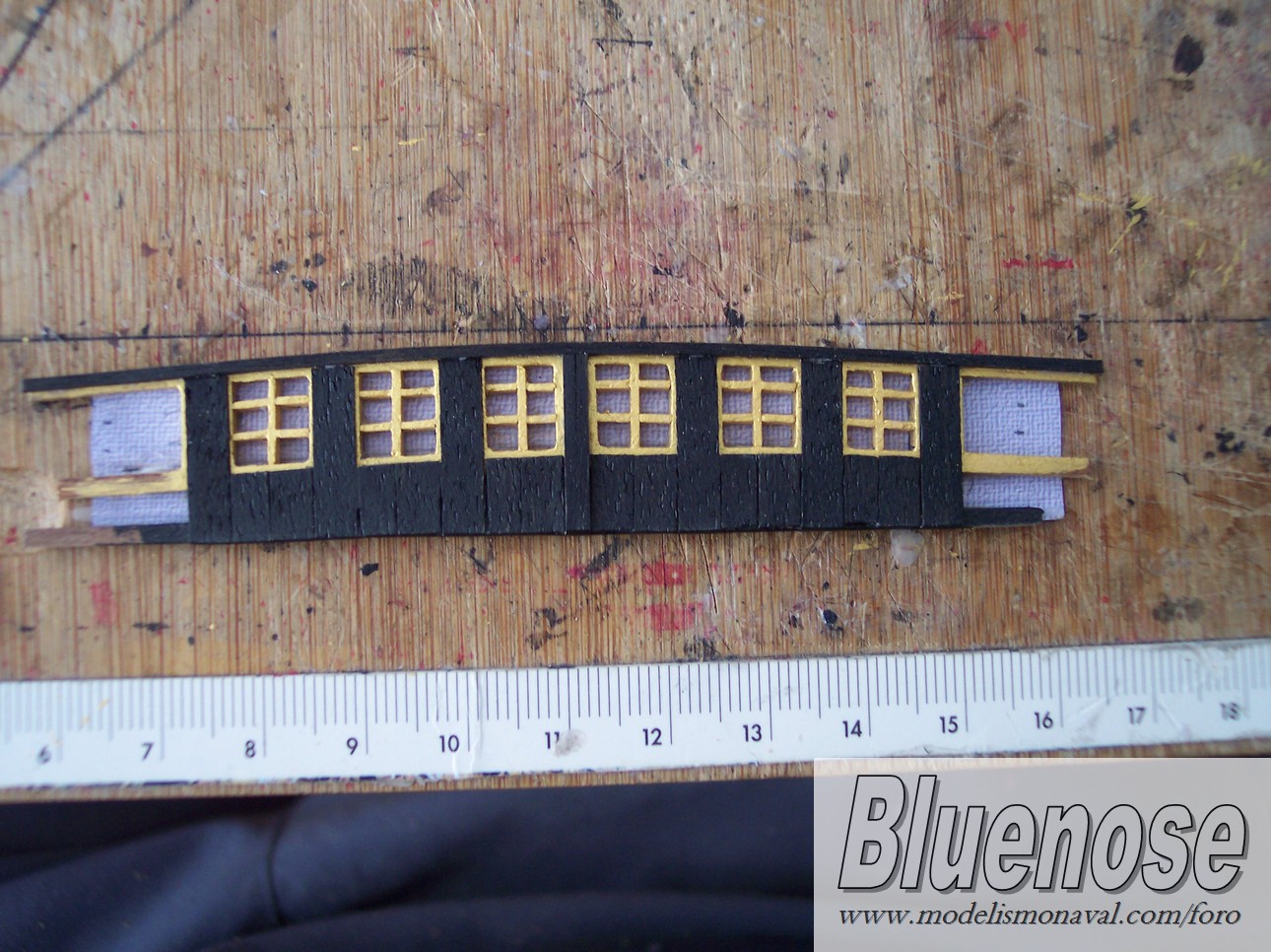

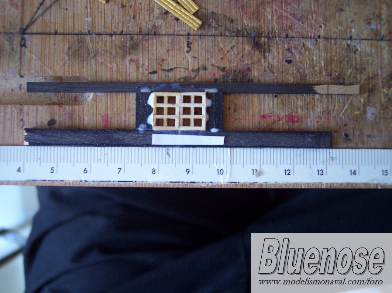

Continúo con los ventanales del balcón.
Bluenose
Mensajes: 1010

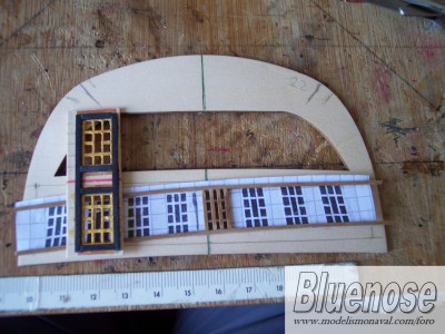

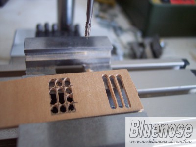

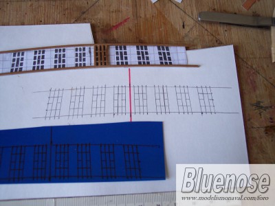

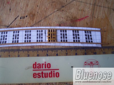

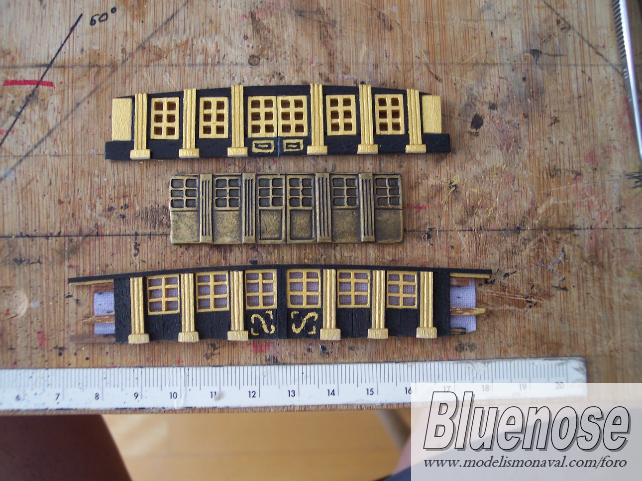

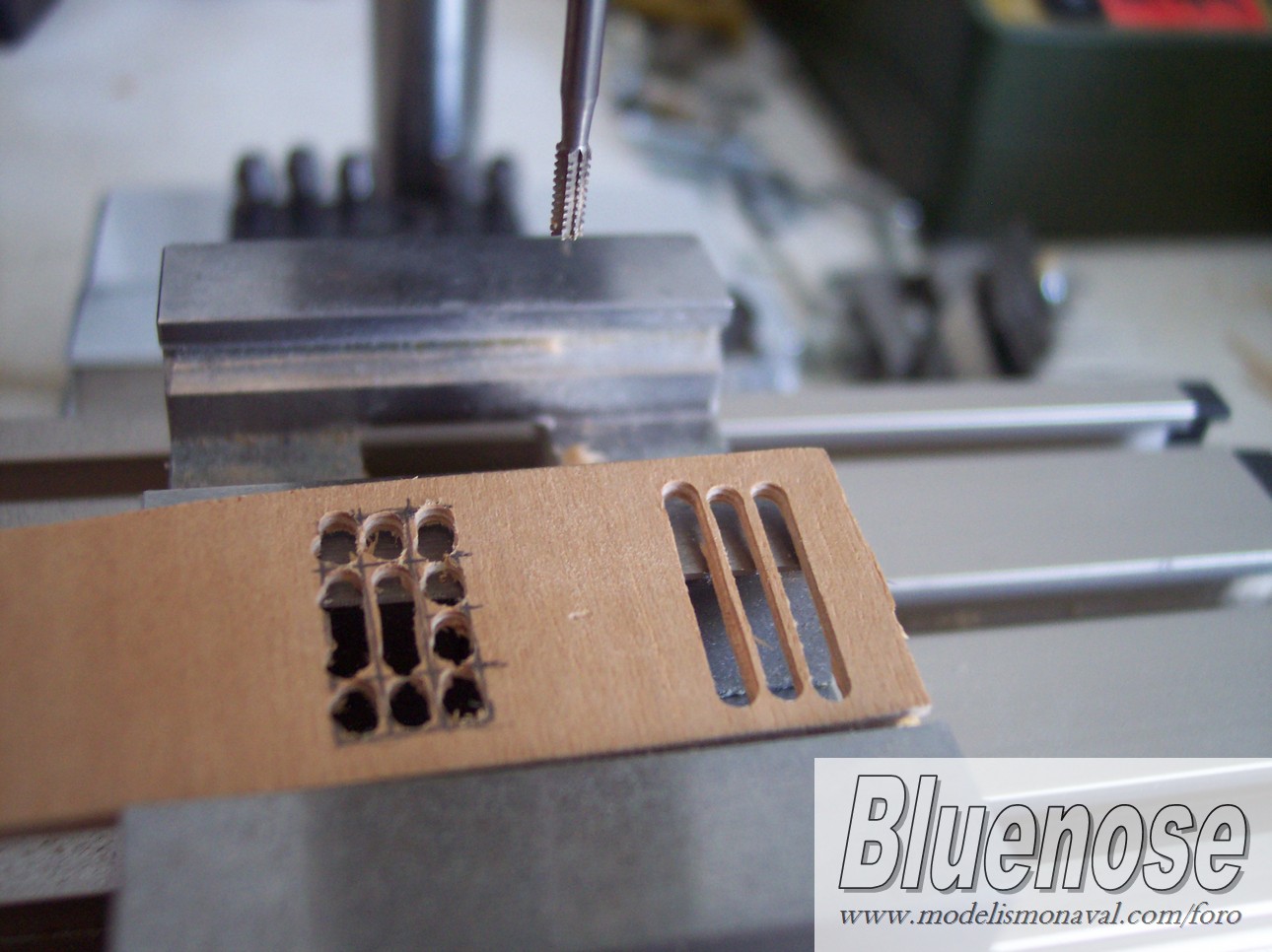

Ventanales cubierta inferior
Ahora los otros ventanales. Primero os muestro las pruebas.
