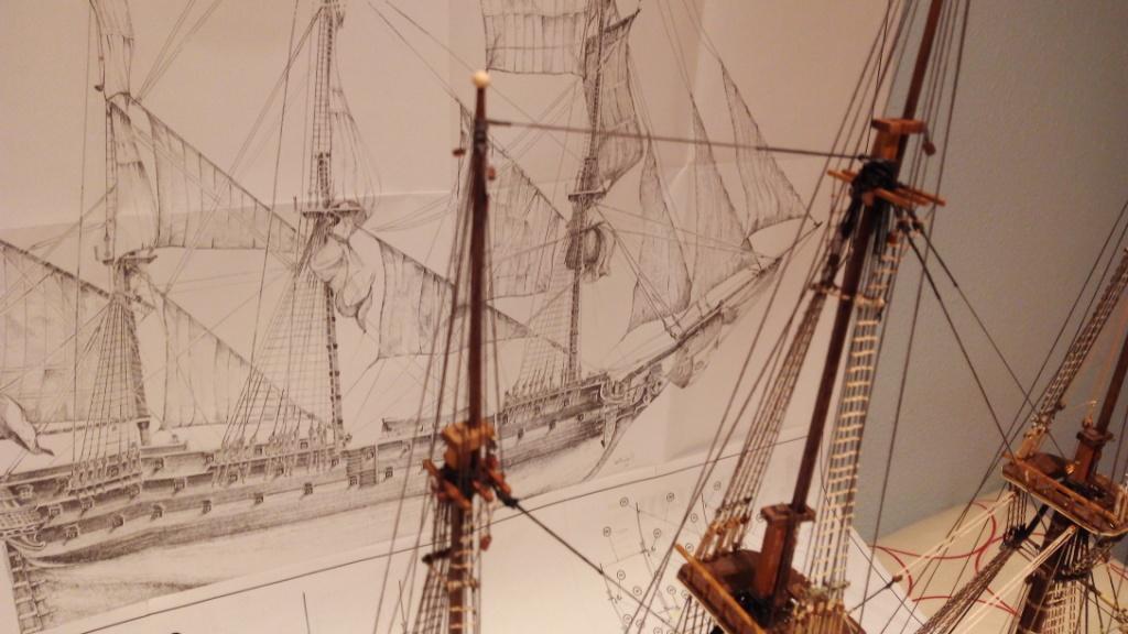

Hola. No estoy de acuerdo con Jaime, creo que es preferible poner las vergas con las velas envergadas, pero me parece un tema interesante que merece ( si no lo tiene) un hilo propio
En cuanto al orden de colocación de las velas es también otra historia

Re: San Juan Nepomuceno por Claudio José
Pues entonces está todo dicho. Yo también lo haré así a ver que tal.

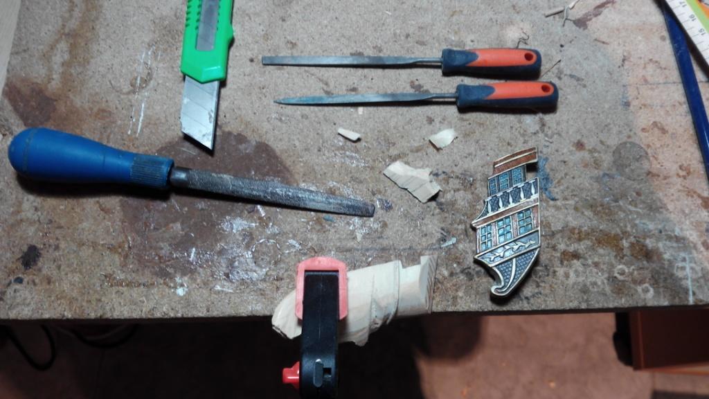

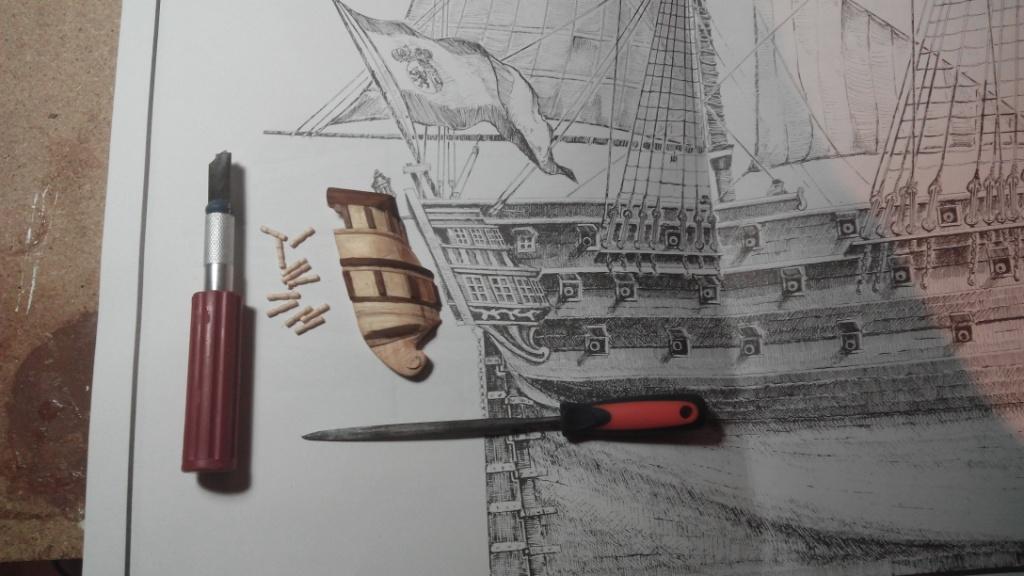

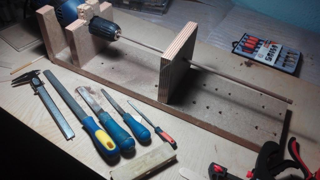

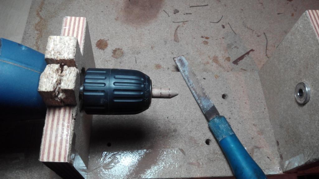

Hola, amigos:

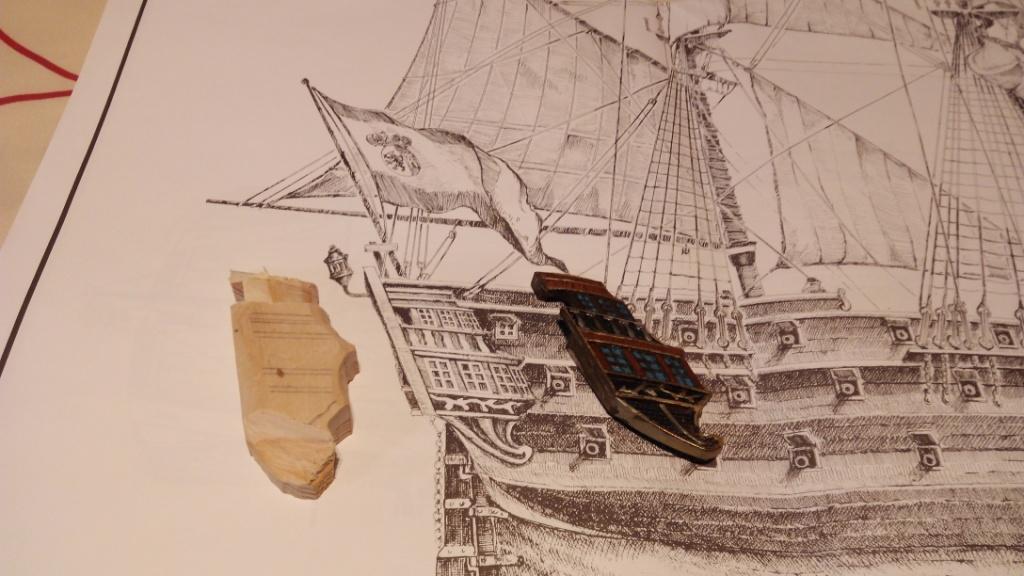

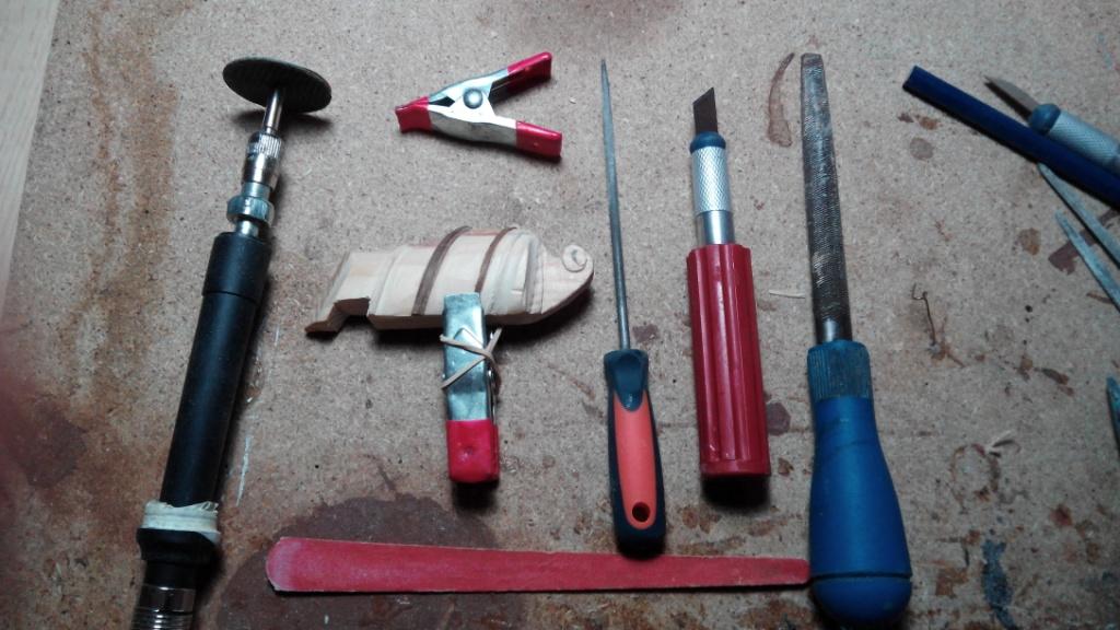

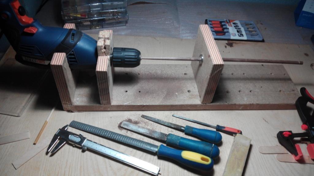

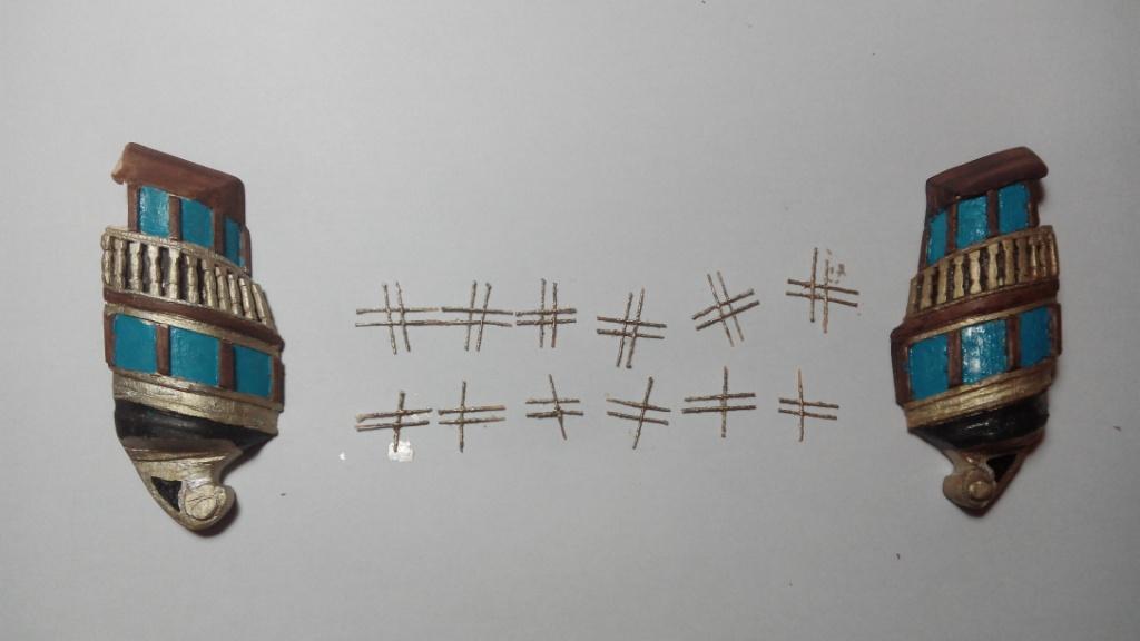

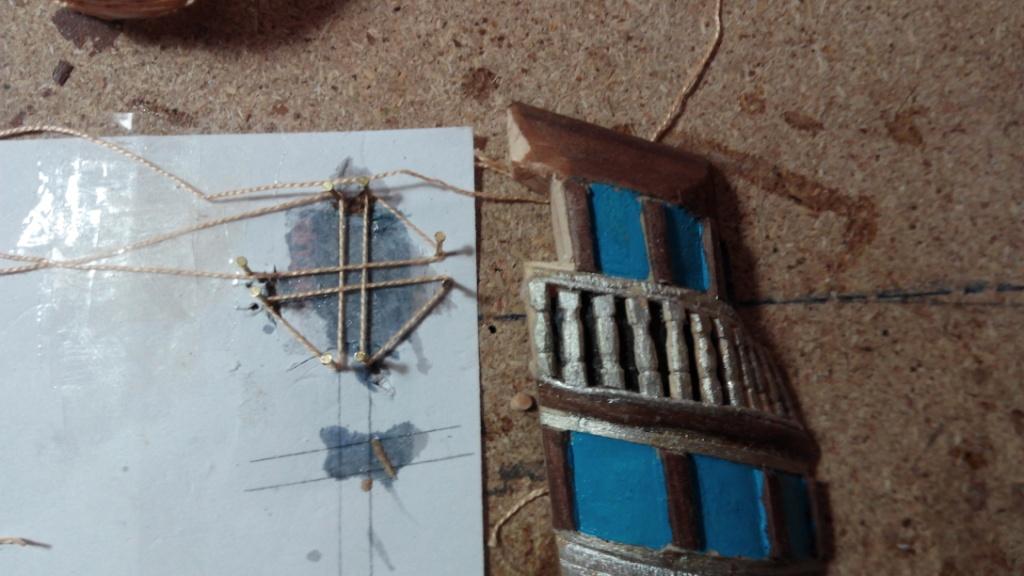

Esta semana me he dedicado a probar si puedo introducir una variante en los jardines de popa. No me gusta como quedan, tan planos.A la peineta si que pude darle un poco de curvatura, pues el fotograbado era un poco maleable, pero los jardines no me acaban de gustar, y eso que son algo mejores que los que muestra Jaime en las fotos. Creo que mi kit es algo anterior al de Jaime, y posiblemente, aún sea de los que se fabricaban aquí, y no en China. En fin...
He querido probar a ver si soy capaz de hacer unas tallas que me gusten. Para ello, he usado un taco de madera, al que he trazado el perfil y la curvatura de la peineta. (fotos 044 y 842) Una vez conseguido el volumen deseado, he aplicado los elementos postizos (paneles, molduras...(fotos223 y 131), y finalmente, la decoración y los enmarcados de las ventanas.(fotos 910,708 y 303).
Una vez acabados, los he situado provisionalmente, para ver si, finalmente, me gustan.
Me faltaba Jaime, con sus virguerias...
Hasta pronto, saludos cordiales.
Claudio J.

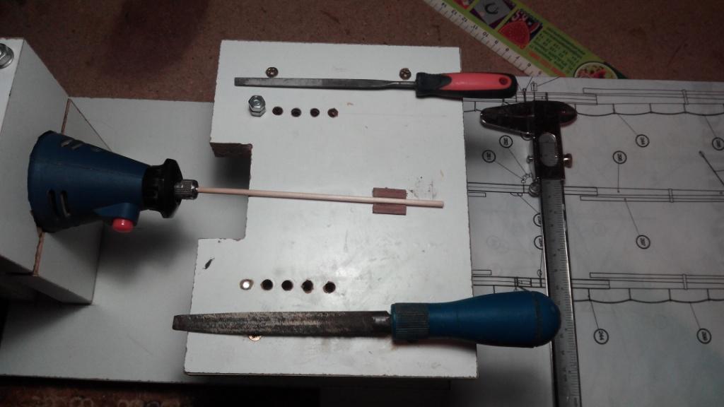

Buenos días Claudio,
Enhorabuena por haberte lanzado y cambiar esos horribles jardines de metal.
Como ya te he comentado en alguna ocasión, con estas mejoras consigues dar tu impronta personal al modelo haciéndolo único.
Que duda cabe de que es bastante más trabajoso, pero el resultado al final merece la pena de sobra.
Jaime

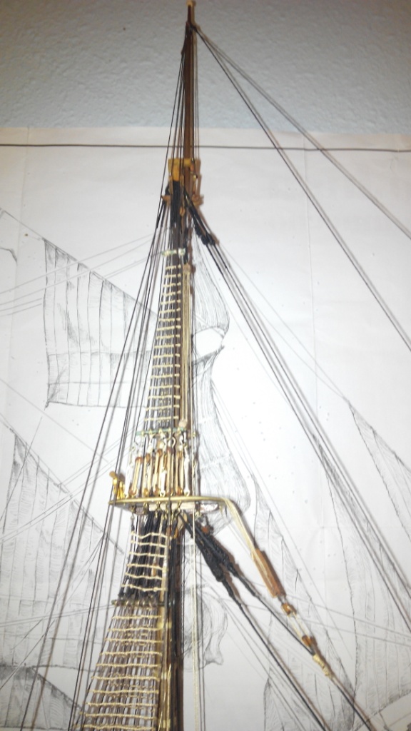

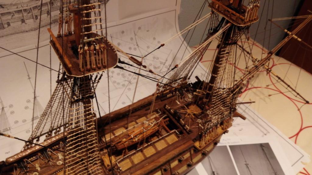

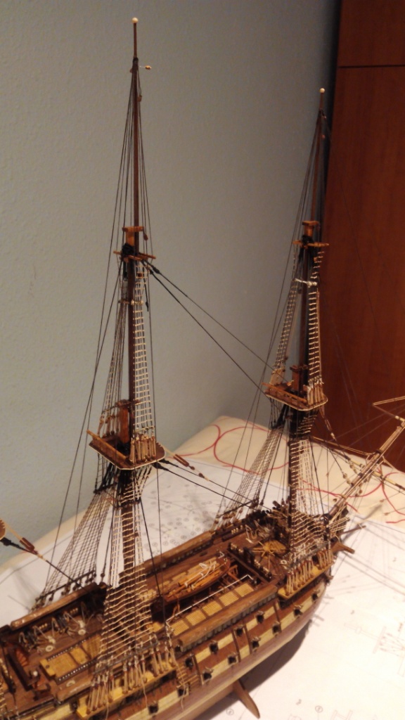

Hola, amigos:

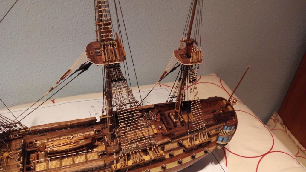

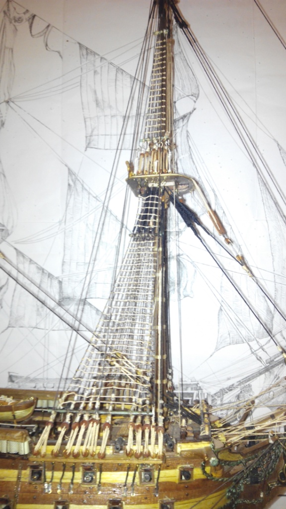

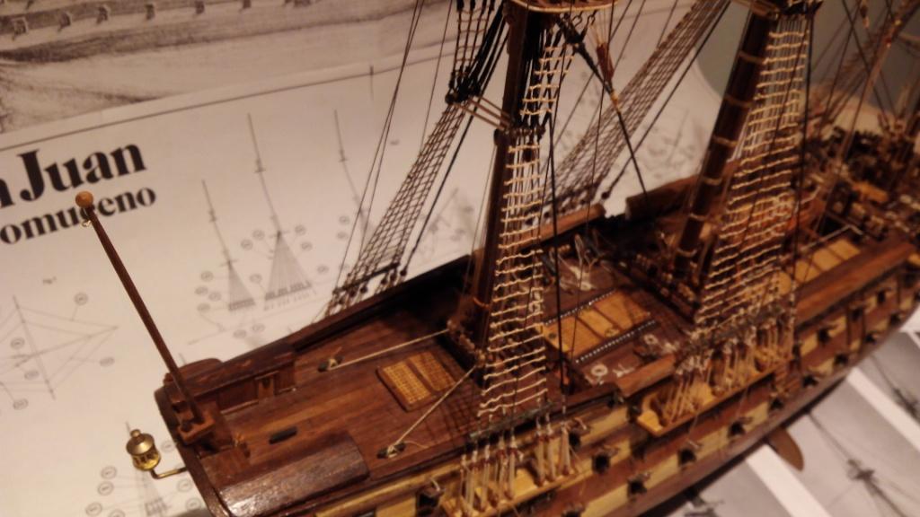

Gracias, Jaime, por estar ahí. Efectivamente, creo que ha quedado diferente, mas realista, aunque no muy perfecto... Dejo en el aire, cuando esté mas relajado, el rehacerlos, o no, ya veremos...
Sigo con el montaje del mastelerillo del trinquete, con sus correspondientes obenques y burdas (fotos 333,353,436,453 y 505). Después he continuado con el mastelerillo del mayor, con sus estays y burdas(fotos 128,142,153,255,532 y 544) así como los flechastes correspondientes a los masteleros de trinquete y mayor. Antes de continuar con el mastelero y mastelerillo de mesana, he montado el aparejo de arriado del bote, siguiendo el modelo de Dominique (fotos 528 y 541).
Proximamente, seguiré con la finalización del palo de mesana.
Saludos cordiales.
Claudio J.

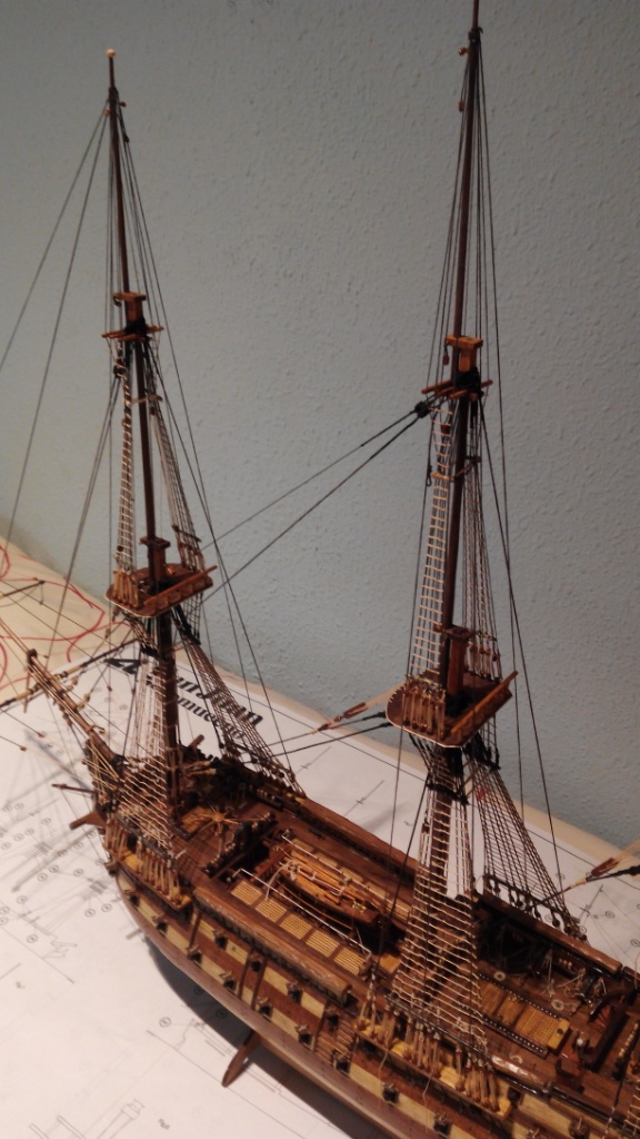

Saludos cordiales.

Buenos días Claudio, muy bien, estás ya metido en la recta final. Todo el tema del aparejo es lo más absorvente del modelo, a mí me gusta mucho esta fase. Que la disfrutes.

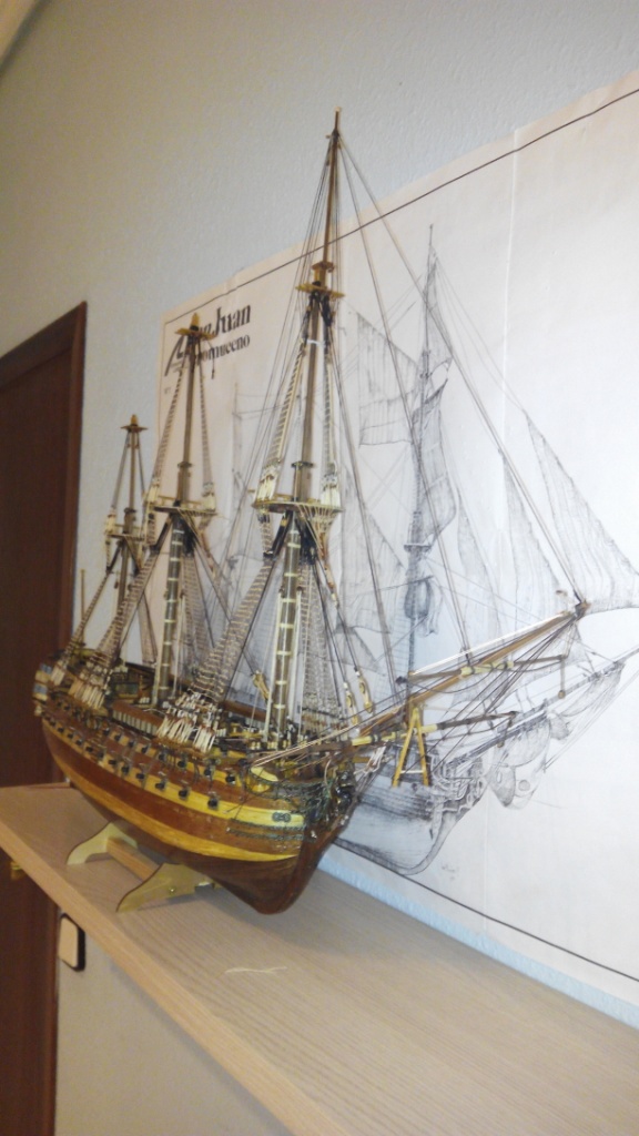

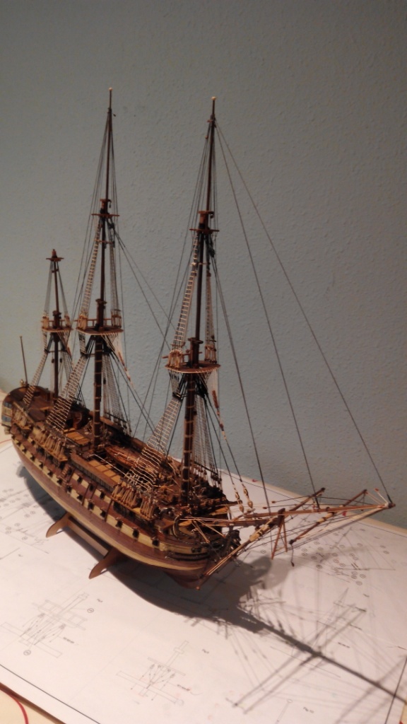

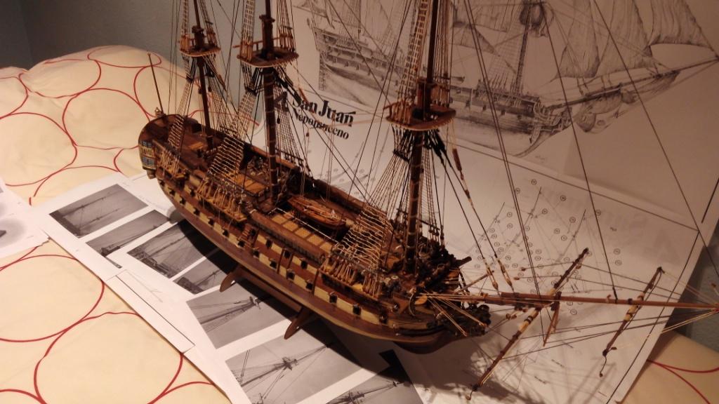

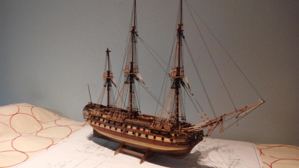

Hola, amigos:

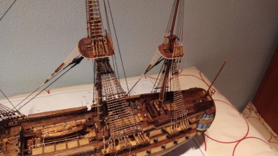

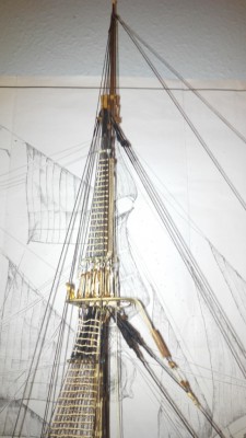

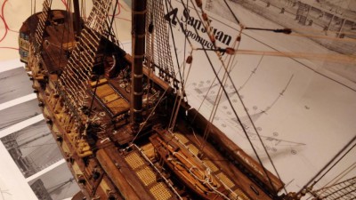

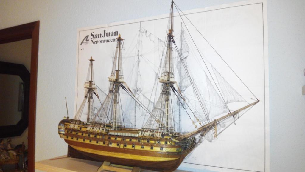

Voy a mostrar lo realizado últimamente...

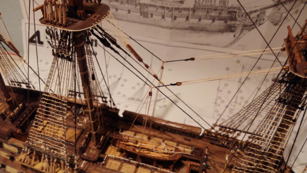

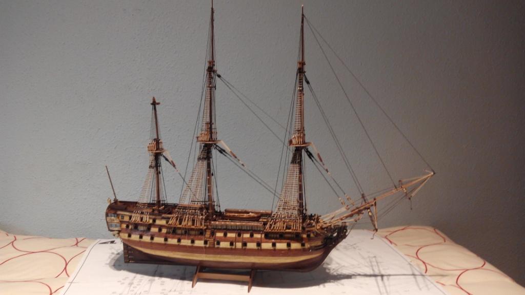

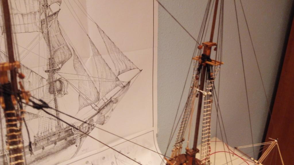

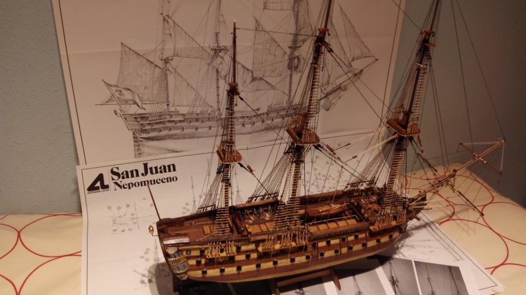

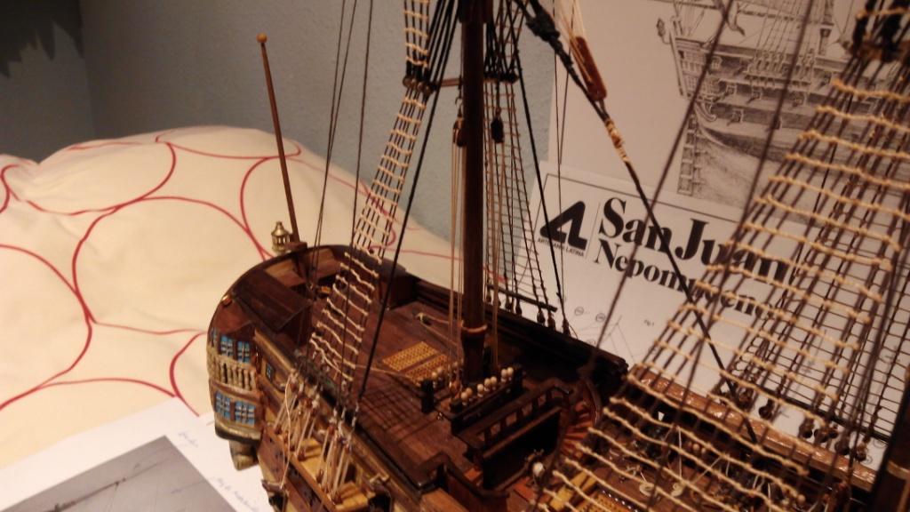

Efectivamente, Jaime, es una fase muy agradecida la del aparejo, porque, a cada cabo que se añade, vas viendo mas acabado el trabajo. Y, para los neófitos, es muy de admirar la efectividad y necesidad de cada uno de los cabos que intervienen en el aparejo, nada que ver cuando en nuestra infancia veiamos las pelis de piratas...¡¡¡Menuda maraña de cuerdas!!!.

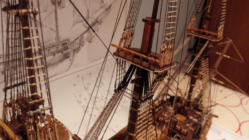

Se ha montado el mastelerillo de mesana, con sus correspondientes obenques, flechastes, burdas, estays y aparejos (fotos 300, 310, 336, 356 y 408).
He soltado los amarres provisionales de las burdas, y las he ido tensando y fijando definitivamente, para la correcta alineación de los tres mástiles desde el bauprés, así como la verticalidad e inclinación de cada uno de ellos. Hay que tener en cuenta que los mástiles no están pegados ni en la base, ni el macho, mastelero y mastelerillo, por lo que toda la alineación la hacen las jarcias, burdas y estays.
Y ya doy por concluida prácticamente la jarcia fija.(fotos de la 425 a la 734)
A continuación, una buena limpieza general, y traslado a la estantería de reposo, y a planificar la construcción de las vergas... Otra vez a hacer serrín.
Hasta pronto...
Saludos cordiales.
Claudio J.

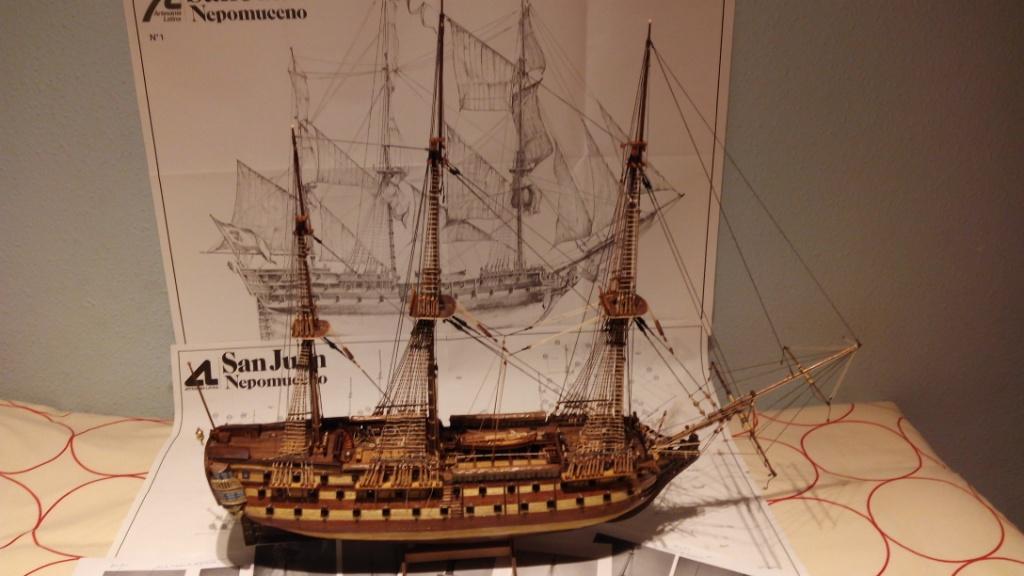

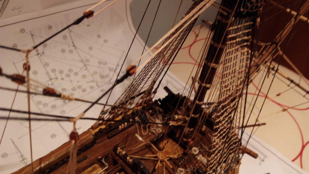

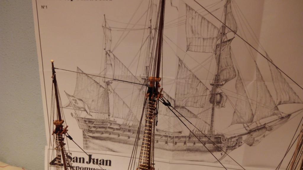

Los aparejos que has puesto están en posición de elevar un bote, pero en navegación normalmente bajaban como los obenques.
Creo que debías haber puesto primero las brazas de trinquete y velacho que van a motones en el estay mayor, detrás de los aparejos.
Está quedando un trabajo muy fino.

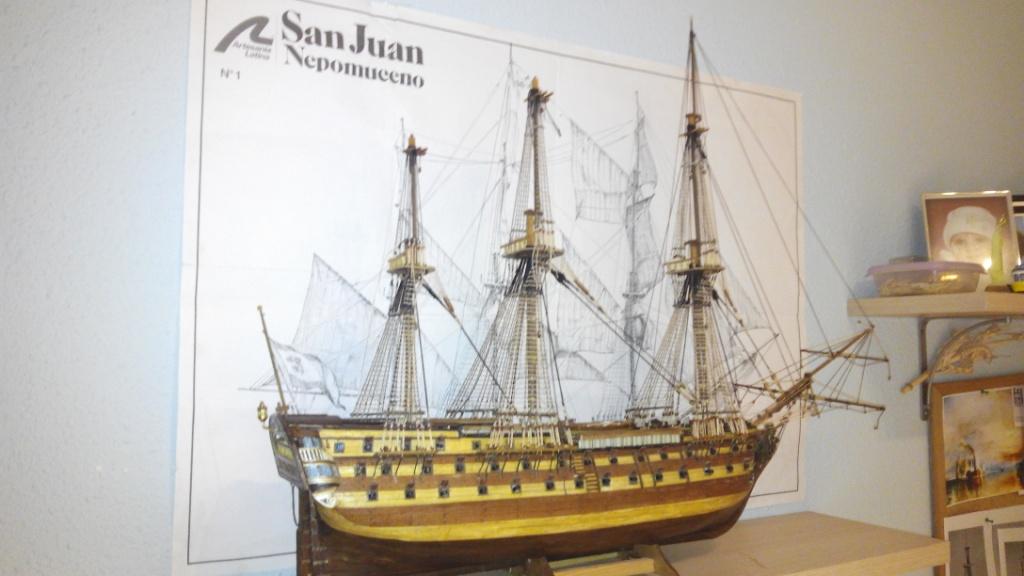

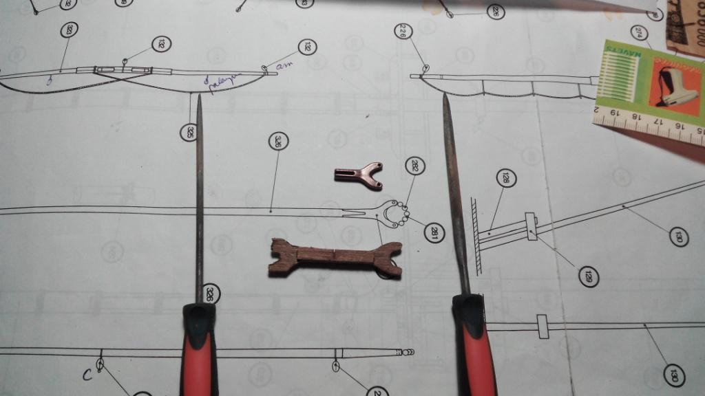

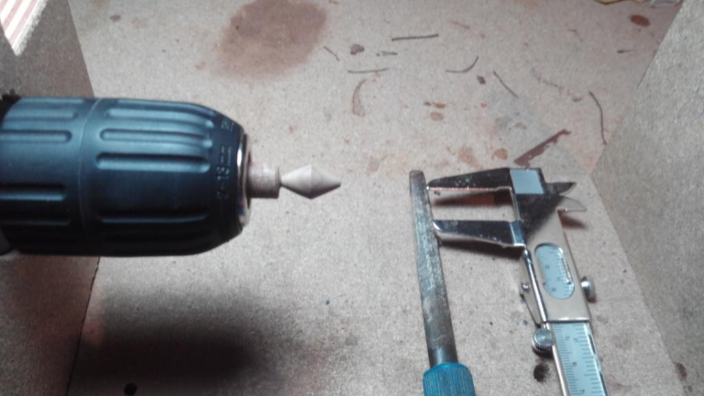

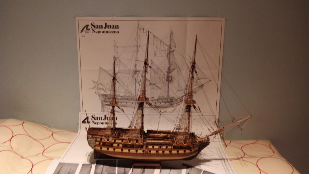

Hola, amigos:
Continuo disfrutando, como dice Jaime...¿Que te pasa, que vas tan atareado...? Haz como algunos de nosotros, que tenemos que ocupar las horas de la jubi...

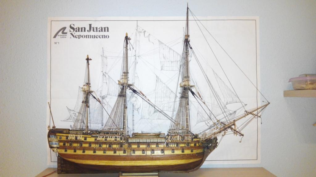

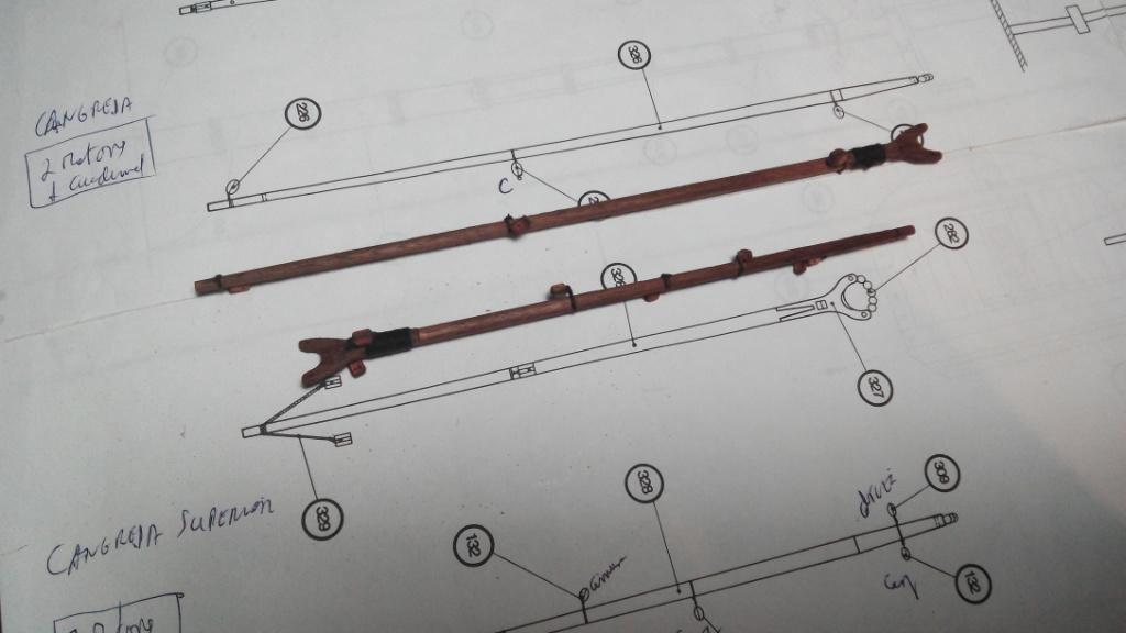

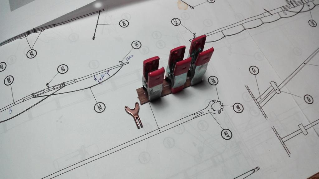

Empiezo a preparar las vergas. En total son nueve, mas la botavara y el pico de mesana. Para no hacerlo tan repetitivo, voy a ir preparando las correspondientes a cada palo, y aparejarlas. Primero el torneado ( fotos 915 y 956). Para los botalones, he utilizado redondo de 3 mm. en color claro, para que contraste, y lo he afilado en la Dremer.(foto 739). Despues he construido las bocas de cangrejo para la botavara y el pico, ya que no voy a poner las de fundición. He pegado dos tablitas de 10 mm. (foto 550), he reforzado el centro con dos tablitas de 5 mm, una por cada lado, y le he dado forma (foto 938). Montaje de la botavara y el pico ( (Foto 714). Y presentación de los cuatro conjuntos, vergas de Trinquete( foto 524), vergas de Mayor (foto 946), vergas de Mesana ( foto 503), y Botavara y Pico de Mesana (foto 145), con sus motones y cuadernales montados.

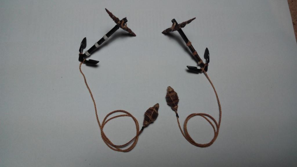

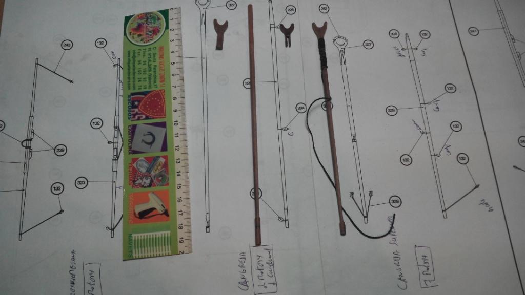

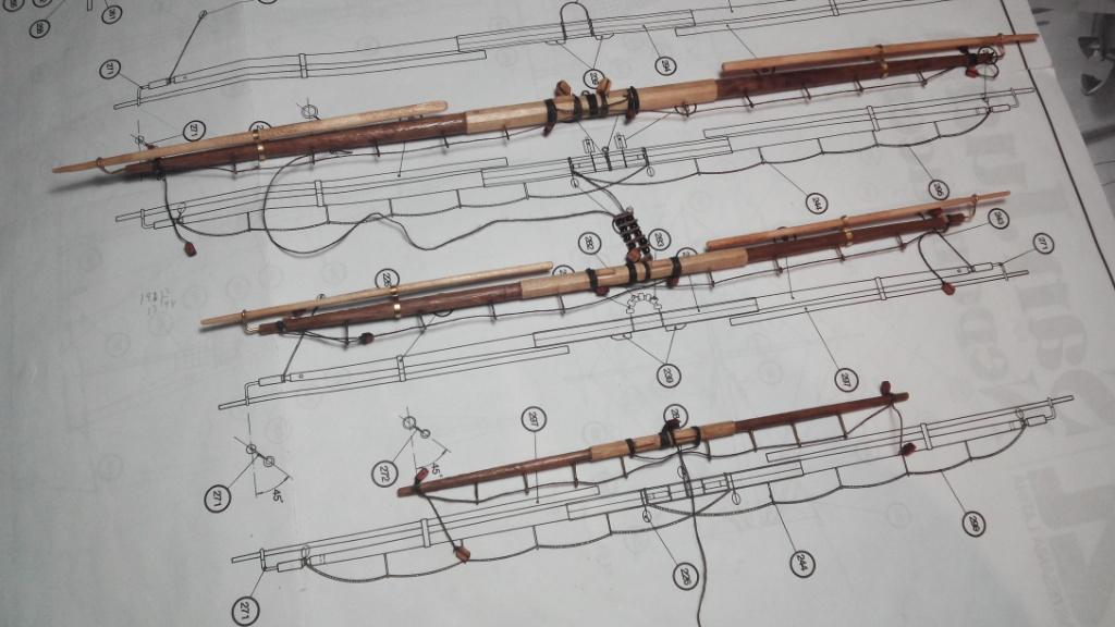

Finalmente, construcción de las boyas de las anclas (fotos 928 y 644) y montaje del aparejo correspondiente en las anclas (724), para colocarlas en su lugar.
Finalmente, me he decidido a montarle el velamen. Estudiaré en el foro un buen sistema de confección, puesto que las velas del kit que me han tocado son una verdadera chapuza. Mi almiranta, que domina a la perfección la máquina de coser, se me ha ofrecido a la parte técnica...
Pero todo ésto, aún tiene que venir.
Saludos cordiales.
Claudio J.
