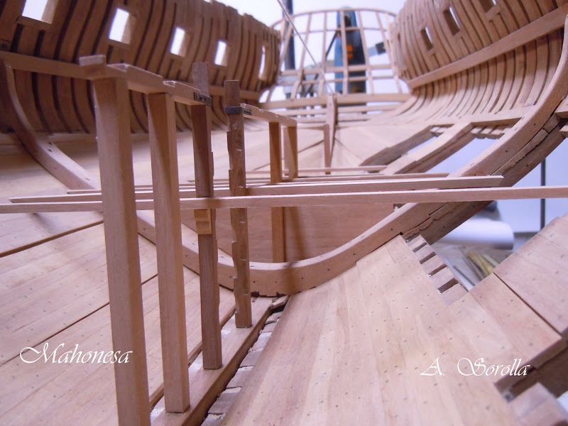

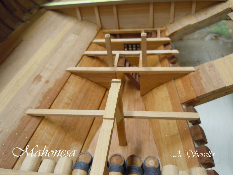

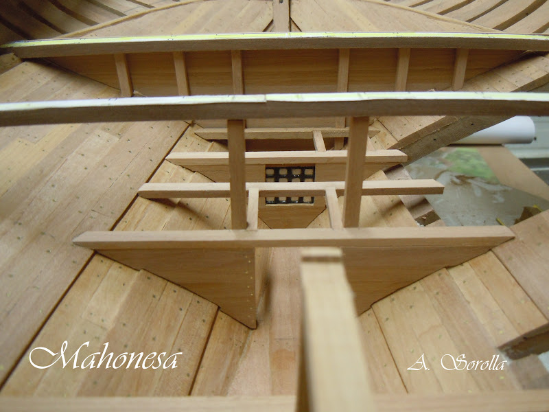

Sigo con la realización de las distribuciones de la bodega, en concreto los tablados de popa que por debajo del sollado.
La estructura de estos tablados es muy simple, unos baos rectos, sin brusca clavados directamente sobre las tablas del forro.
Con anterioridad, debido a que los puntales de bodega que mantienen los baos del sollado, se inmovilizan con una mortaja en la sobre-quilla, es preciso instalarlos antes de forrar estos tablados.
En estas fotos se aprecian estas estructuras, los puntales de pie de carnero que enmarcan la escotilla de la despensa, las cuerdas durmientes con los rebajes para recibir los baos del sollado, puntales, etc.
En la foto inferior, en primer plano, unos puntales que están fuera del eje del barco, sirven junto con otros dos para el refuerzo de los baos que soportan la carlinga del palo de mesana.
En esta. además de los baos del tablado, aparecen algunos baos del sollado, estos se han puesto de forma provisional, serán retirados para trabajar sobre el tablado inferior y puestos con posterioridad.

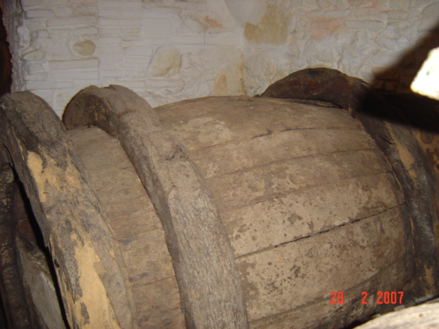

Mirar como eran las barricas antiguas, esta que muestro es de una marca de cava en Cataluña,los barriles mas pequeños iban amarrados con mimbres o cintas de madera las hacían cortando al largo las varas, logrando de esta forma una media caña, quiero decir con esto que los barriles de pólvora, los veo adecuados.

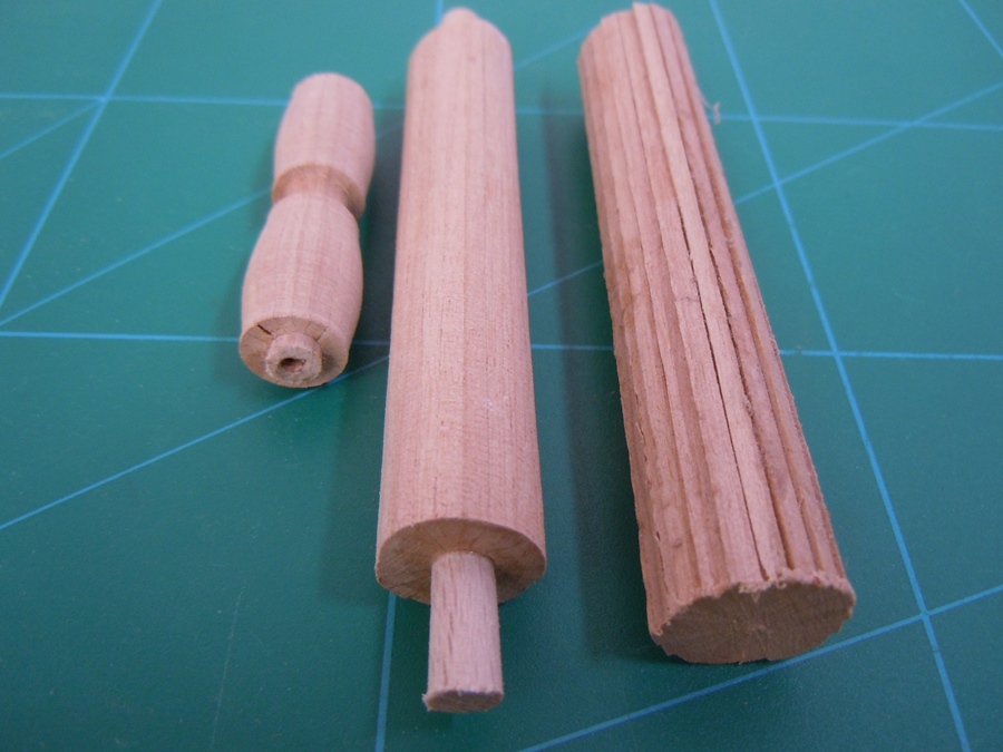

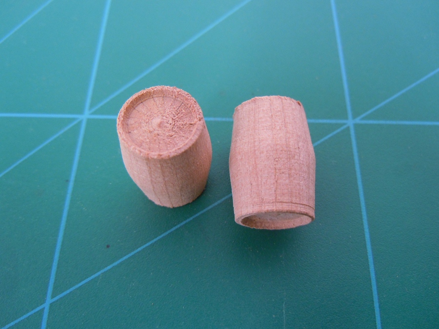

He realizado la representación de los barriles de pólvora de 1 quintal, con relación a la medidas correspondientes a las especificaciones de 1756 ( reduciéndolas a la escala de trabajo 1:32), que eran, en centímetros:
altura : 56,8
diámetro del vientre : 43,53
Diámetro en extremos: 38,30
Con estas medidas, el barril resultaba algo mas rechoncho pero de la misma capacidad, en relación con las de años anteriores, que eran respectivamente 73,08 - 40,60 - 32,38,.
Estos barriles que no eran completamente estancos, el recercado se realizaba con cuerda tal como vemos en el dibujo que puse y se aprecia en los barriles, ya que al almacenar pólvora no podían incluir ninguna pieza metálica.
Datos extraídos del libro "La Artlleria Naval Española en el Siglo XVIII" de Enrique Garcia-Torralva
Seguramente solo se podrán ver por uno de los escotes realizados en el costado por lo quedaran poco visibles, pero me hacía ilusión el incluir este detalle.
Dejo un par de fotos de su realización, sin extenderme mas ya que puse un post donde esta detallado el proceso para realizarlos al completo.

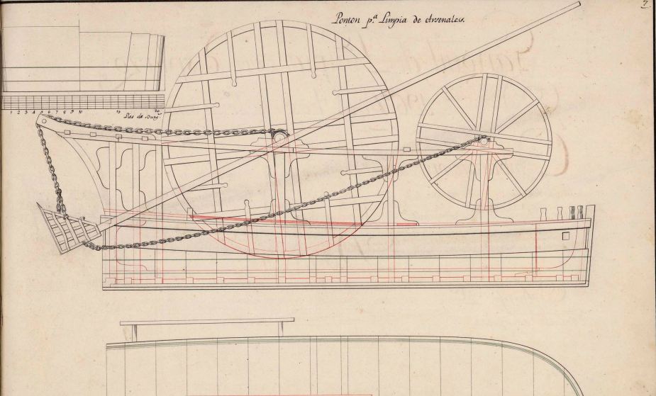

A los 8S de esta edición, tengo pensado el llevar la máquina de limpiar puertos que realice el pasado año con motivo de llevarla a la exposición de Vacerac en Francia.
La Mahonesa este año no puede viajar conmigo, y como son pocas las oportunidades que tenemos para reunirnos, ya será seguramente en la próxima edición, su tamaño es de 1,60m del coronamiento a la punta del tajamar, cuando incluya el bauprés crecerá algo más.

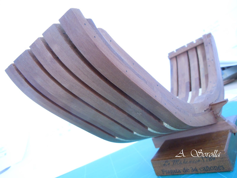

De todas formas, lo que si que llevare es un corte decorativo que preparé de los fondos de la Mahonesa, este corte lo realice con la idea de que acompañara a la Fragata en las posibles salidas a las reuniones , en el se precia todas las piezas que componen la estructura y el forro de la fragata desde el durmiente del sollado a la quilla, o sea más o menos la parte sumergida del buque, puesto que esta zona los detalles no quedan visibles el modelo completo.
Se puede ver más o menos en estas fotos aunque se aprecian mejor los detalles al natural.

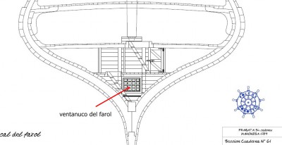

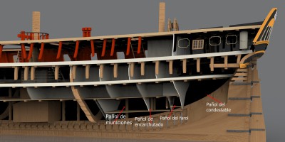

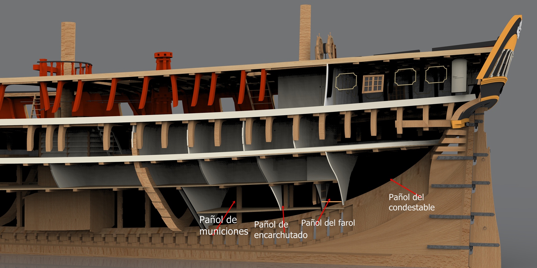

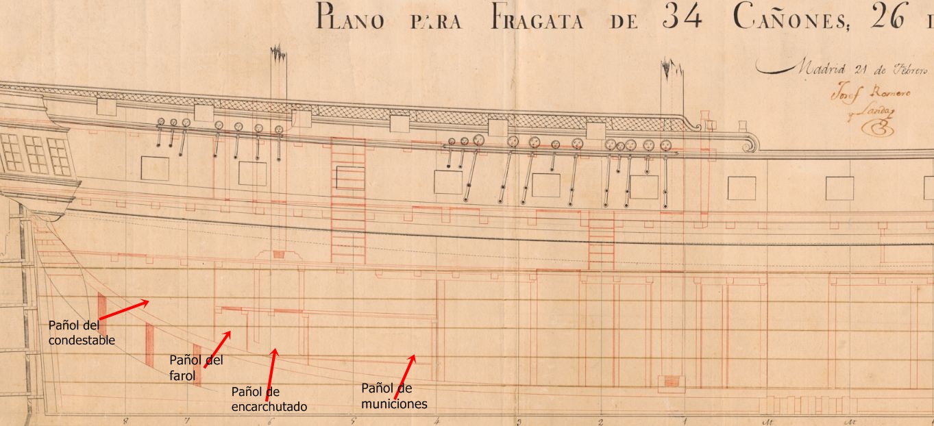

Siguiendo el plan de trabajo, Realización de los pañoles de popa en el fondo de la bodega, estos son el pañol del condestable, el pañol o pozo del farol, el pañol de encarchutado este ultimo forma parte del pañol de municiones, para mejor situarlos los he marcado en un extracto del plano original de la fragata "Soledad" que es que se usa de referencia ya que la "Mahonesa" se fabrico con este mismo plano.
También lo he marcado es esta imagen 3D de Fermín, que corresponde a la popa de la "Mahonesa"

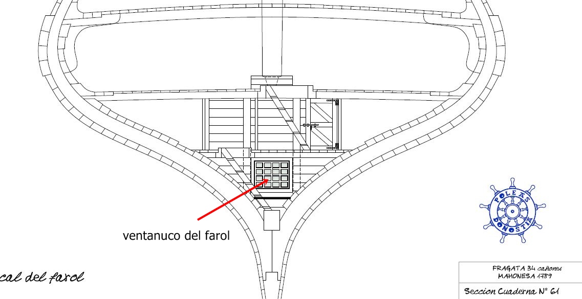

Y ya en los planos de trabajo apreciamos el ventanuco acristalado que separa el pozo del farol y el pañol de encarchutado iluminando este ultimo
Ahora ya la secuencia de fotos de la realización de los mamparos y la instalación de entremiches entre los baos para realizar las escotillas de acceso a estos pañoles.
Lastima de de todo este trabajo, luego se podrá ver muy poco, ya que queda muy escondido, pero quedaran las fotos.

Siento curiosidad por esta reja que has puesto,me preguntaba si este diseño es el ideal o mejor dicho es el que llevaban estos barcos.He visto otros barcos aunque no puedo asegurarte si eran de la misma época y creo recordar que tenían los barrotes algo mas finos,aunque como digo,solo es una curiosidad y no una critica....
Un abrazo.
Miguel Angel.
adrian sorolla
Mensajes: 784
Ubicación: valencia
Re: Mahonesa Frag, de34 c, a 1:32 por A.Sorolla, pl.F.Urtizb
Mensaje por adrian sorolla »
michael escribió:Hola Adrian,........
Un abrazo.
Miguel Angel.
Hola Miguel Angel
Muchas gracias por preguntar, esta bien ya que esto me permite explicar un poco mi punto de vista, sobre algún punto particular del trabajo.
No es una reja, sino una cristalera, (fíjate en la sombra de los cristales en el plano de trabajo)
por eso es que aunque fuera de hierro las separaciones entre cristales son algo más anchas, que si fuera un cristal con una reja de protección.
Seguramente no es representación mas real de el tipo de ventanuco del farol que se utilizaba en la época, pero es la que esta dibujada en los planos, bueno más o menos.
Me inclino más por un ventanuco, como he dicho, con un cristal entero o divido en cuatro partes y protegido por el lado contrario a pañol de encarchutado por una rejilla metálica.

Bueno, ya he comentado mas arriba que llevare la maquina de limpiar puertos, que es muy muy similar a una que aparece en el "álbum de embarcaciones auxiliaresd de R. Landa", el que "peregrino" nos puso el link en el tema: http://www.modelismonaval.com/foro/view ... 88#p147288
Haa, y un trozo decorativo de la panza de la fragata "Mahonesa".

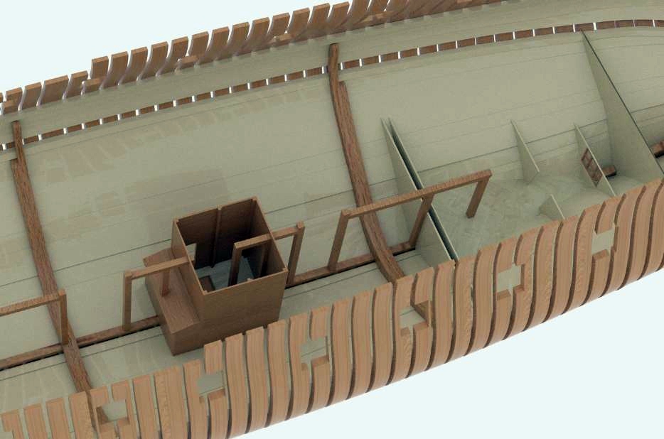

En este recorte de un 3D de Fermín, se aprecia la caja de bombas, para mí hay un error en la puerta ubicada en el fondo, que he sustituido por unas a nivel del tablado como se vera y que si aparecen en los planos en papel y falta un mamparo de división que si aparece en los planos.
