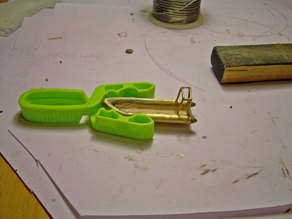

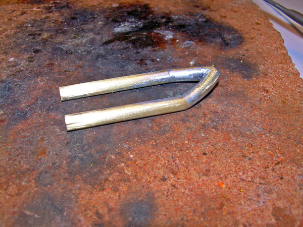

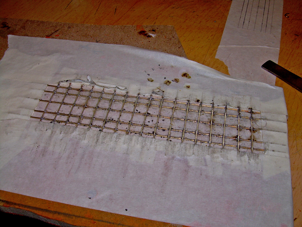

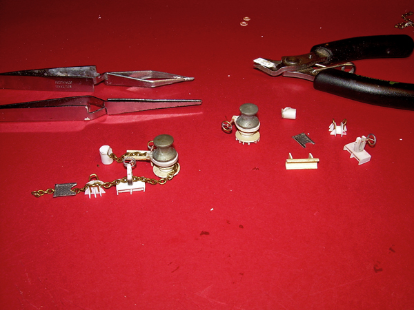

Hola a tod@s os muestro los avances hasta la fecha de hoy, he estado realizando la zodiac, puente de mando y sus elementos.

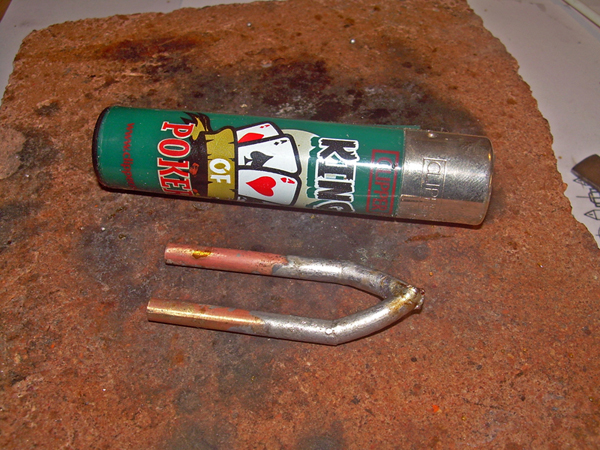

realizado con tubo de latón antes de su lijado
ya lijada
ya lijada

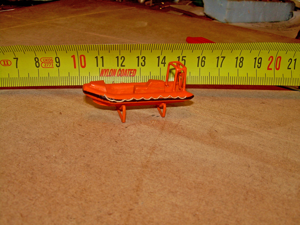

base y estructura pegada
pintada y lista para colocar con su soporte

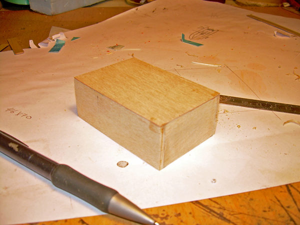

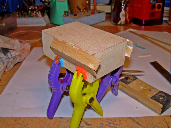

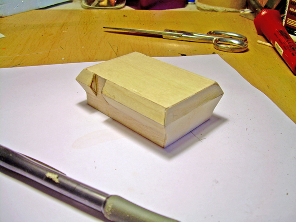

comenzamos con el puente
pegado de salientes
pegado de salientes
lijado y listo para pintar

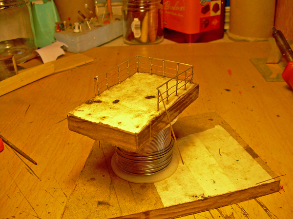

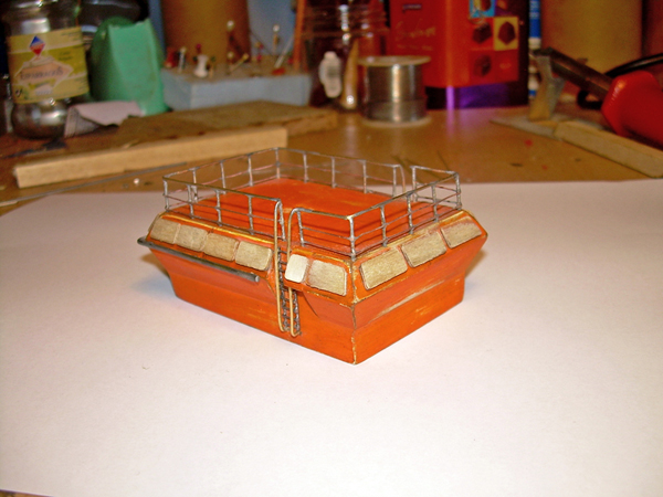

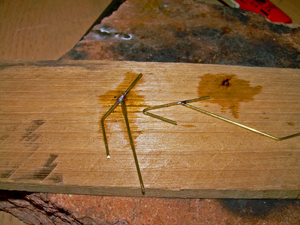

realizo la barandilla en una plantilla
barandilla colocada y unas "chapas" que fueron colocadas en el lugar donde anteriormente habia unas ventanas

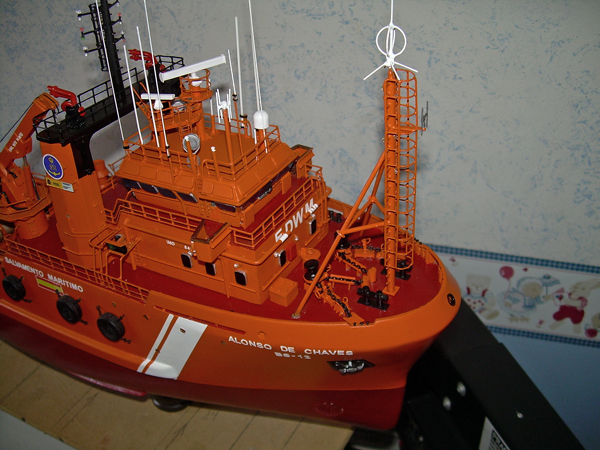

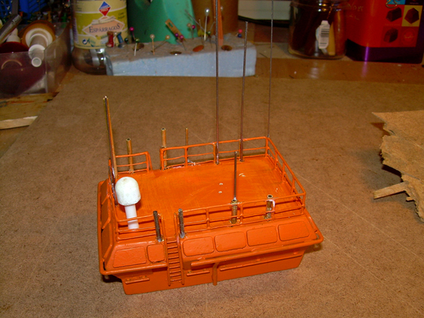

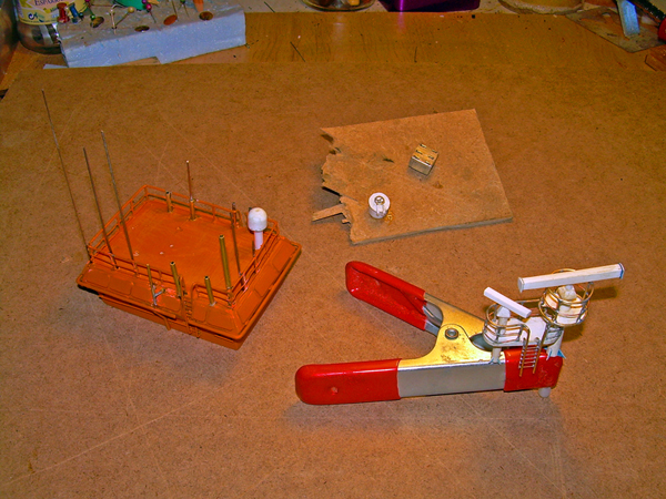

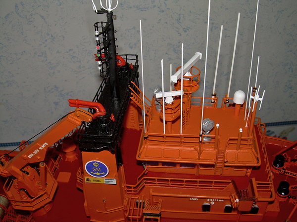

comenzamos con la colocación de antenas

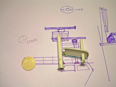

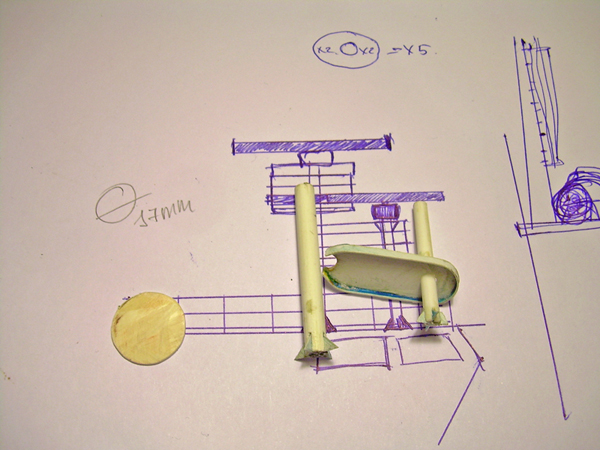

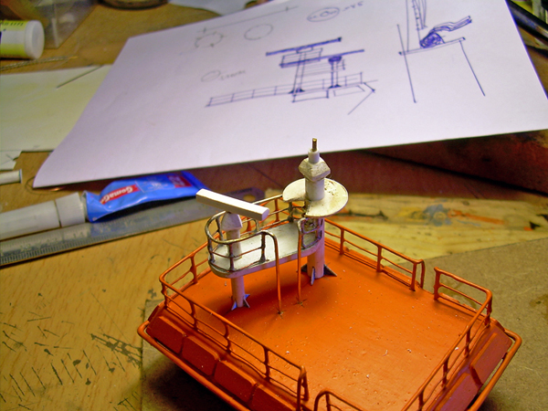

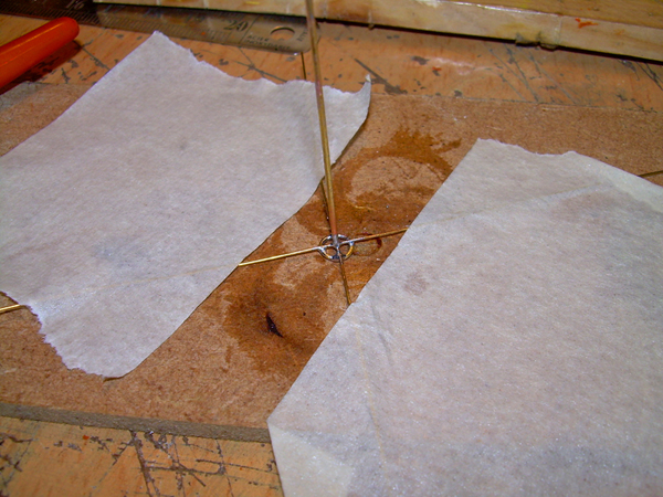

boceto y primeros pasos de antenas de radar
he aprovechado tambien para realizar dos escotillas de proa

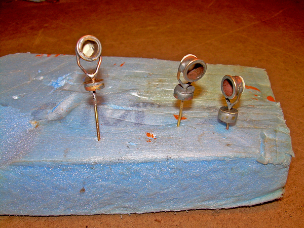

fabricación de focos

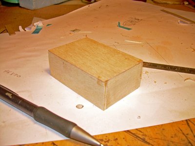

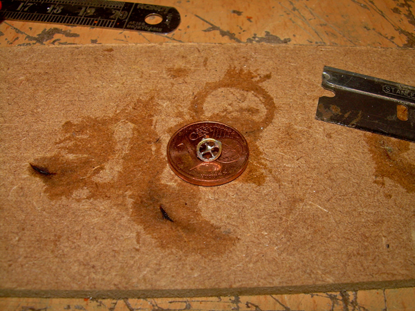

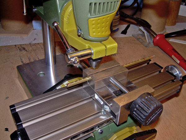

Gerardo Navarro, esta va por tí, construcción llave de paso
¿alguien ha visto una moneda de 1 céntimo tan grande?

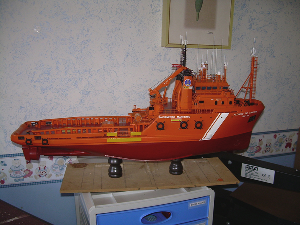

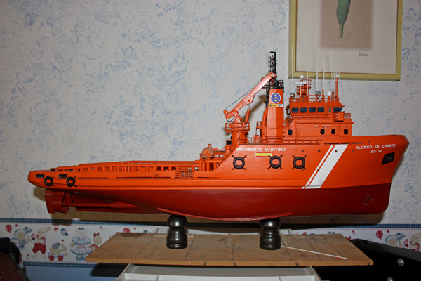

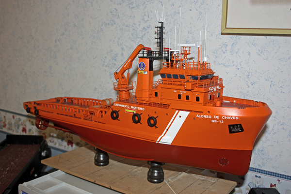

Bueno ahora os pongo unas fotos generales de como está quedando la maqueta.
He colocado las ventanas, puertas, antenas y retocado la pintura de la cabina.
Nota: no me deja subir las fotos a más tamaño de 600, ¿a alguno le pasa también?
una vista desde popa
aqui podeis ver la zodiac en su lugar
cada vez falta menos
vista lateral
vista lateral

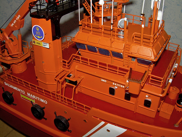

Buenos dias a todos:
Después de estes casi dos meses sin subir foto alguna os pongo los avances hasta la fecha

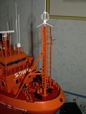

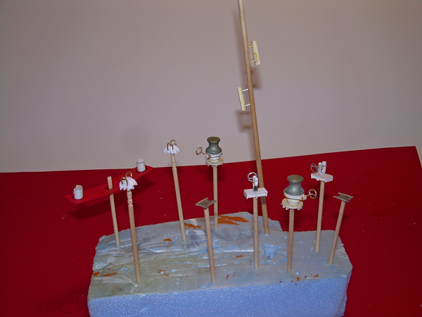

En resumen se ha realizado el pegado de un gran número de elementos que solo se habian presentado en su lugar. cabina, puente de mando, etc etc.
Sea fabricado:
Escalera y barandilla de acceso del puente al pórtico
Escalera de acceso a la base del puente
Mástil de proa
Cabrestante anclas

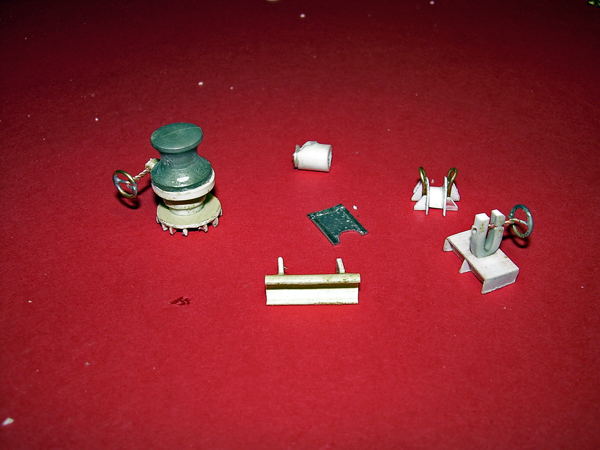

Limpiaparabrisas cabina de mando
Bitas dobles de proa

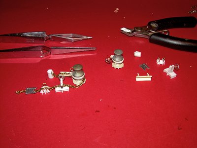

Los soportes de las balsas y luces
fabricación del sistema de elevación de las anclas
comprobación
comprobación
Preparados todos los elementos pasamos a fase de pintura

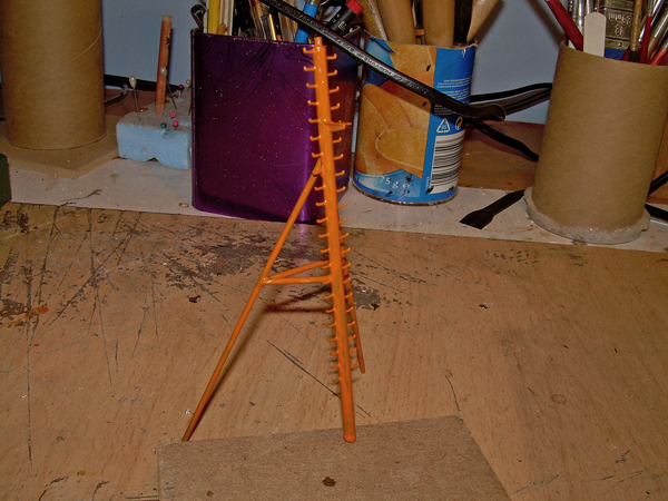

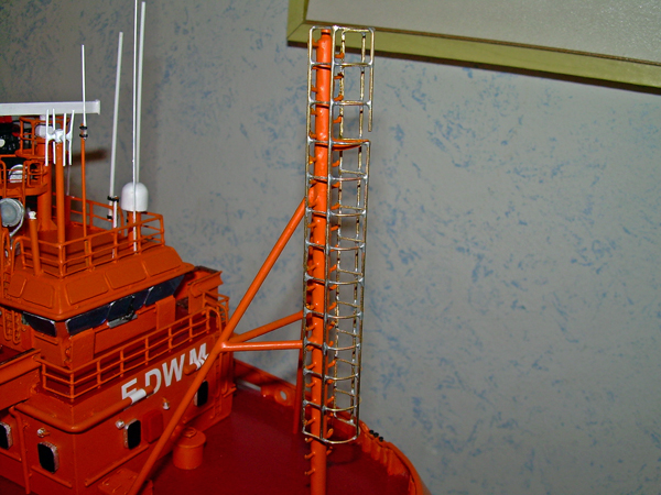

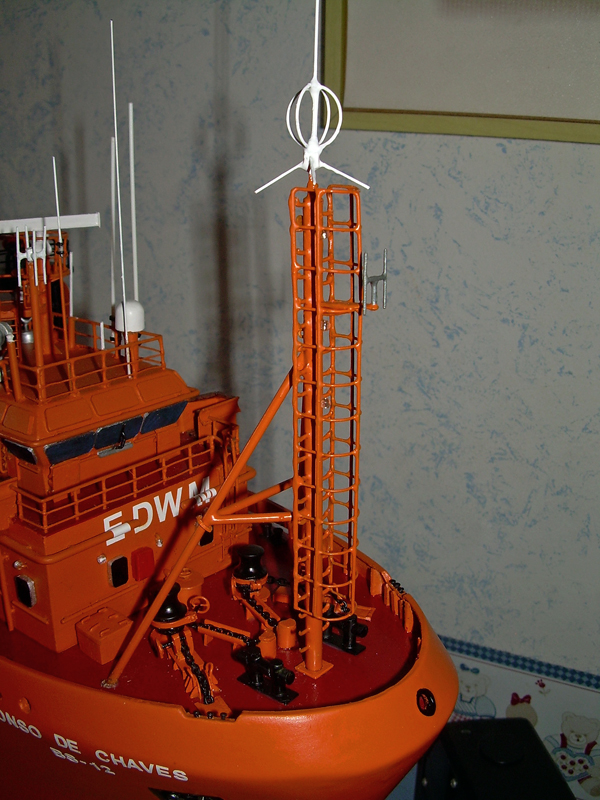

Fabricación del mástil de proa
peldaños soldados y 1º mano de pintura
Soldado  la defensa de la escalera del mástil
Colocada en su lugar
Mástil terminado, pintado y colocacion de luces de señalicación
pasamanos escalera de puente a pórtico
otra vista más en donde se ve la maniobra del ancla
SE puede ver la escalera de acceso al pórtico desde el puente
Actualmente estoy en la fase de pintado de las zonas de rescate

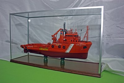

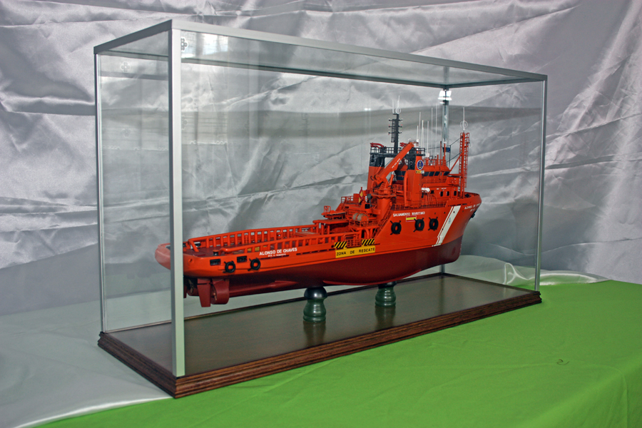

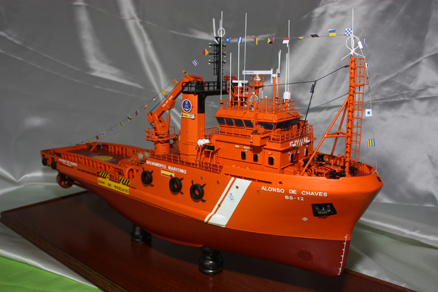

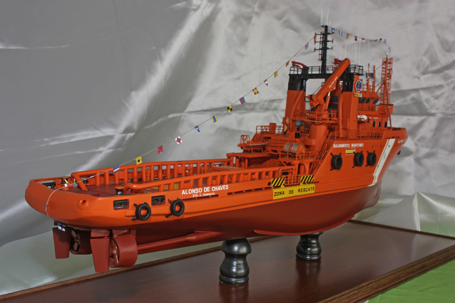

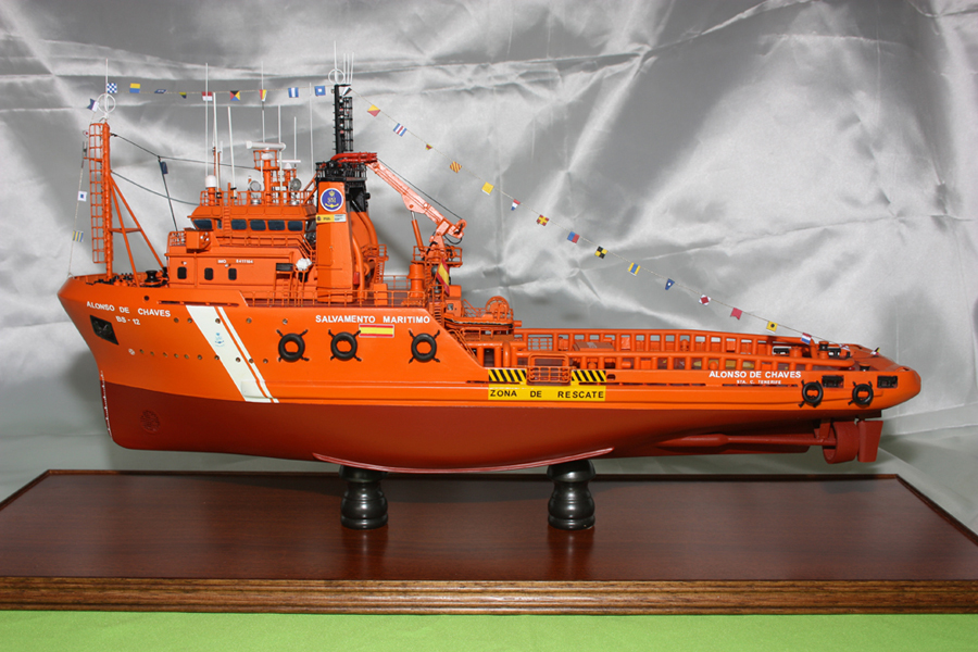

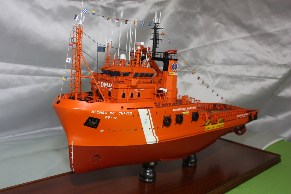

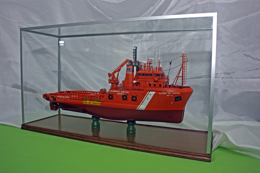

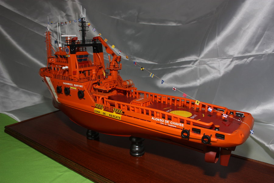

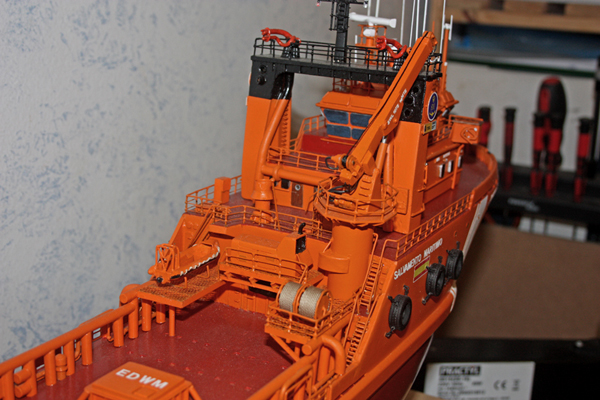

Buenas tardes a tod@s bueno después de 22 meses (sin contar un desplazamiento por motivos de trabajo de 7 meses) hoy doy por finalizada la contrucción de mi maqueta del remolcador Alonso de chaves.
Desde aqui mi agradecimiento a todos aquellos que en algún momento me sacaron de alguna duda y a los que aportaron material fotografico tanto via internet, asi como los que se molestaron en grabar sus fotografias en un cd y hacermelas llegar, y como no a los seguidores de este hilo tanto los que han comentado algunas fotos como los que lo estuvieron siguiendo en silencio, a todos ellos está dedicado este paso a paso y como no, a un familiar mio recientemente fallecido ¡¡¡VA POR VOSOTROS!!!
Empezamos:
En estos 2 meses en los que no he subido nada me he dedicado a realizar todos los remates los cuales describo a continuación:
Balsas salvavidas
Respiraderos de proa
Cabo mastil proa
Bandera popa
Bandera salvamento maritimo (proa)
Cable corriente mastil proa
Calcas antenas radar
Escudo franja lateral proa
Nombre popa
Nombre y franjas zona rescate
Escala de calado numerada de proa
Última mano pintura obra viva casco (tenía algunos arañazos fruto de la manipulación del modelo)
Banderas engalanamiento para la botadura

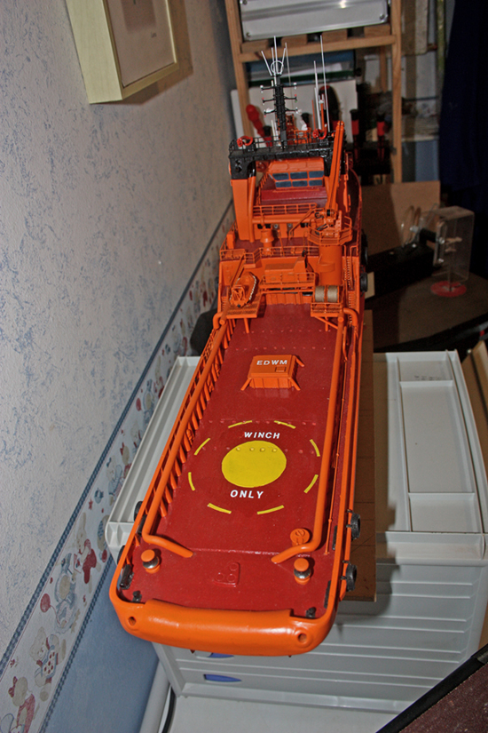

A continuación os pongo las fotos

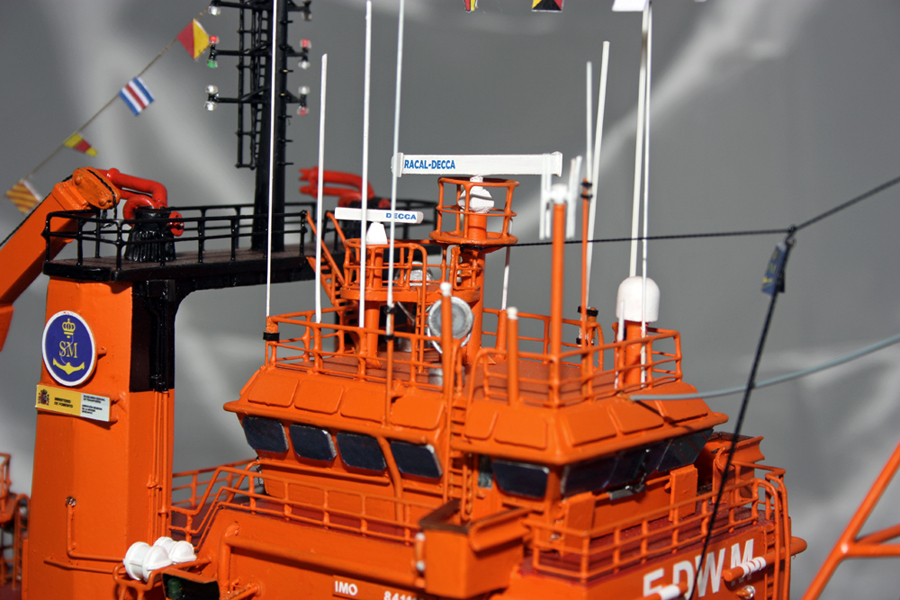

Detalle antenas radar
Estribor
Estribor
Babor
Babor
Popa por babor
Popa por babor
Popa estribor
Popa estribor
General
General
Ya metida en su hurna y retirada las banderas de engalanamiento
Y la última
Y la última
