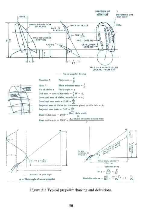

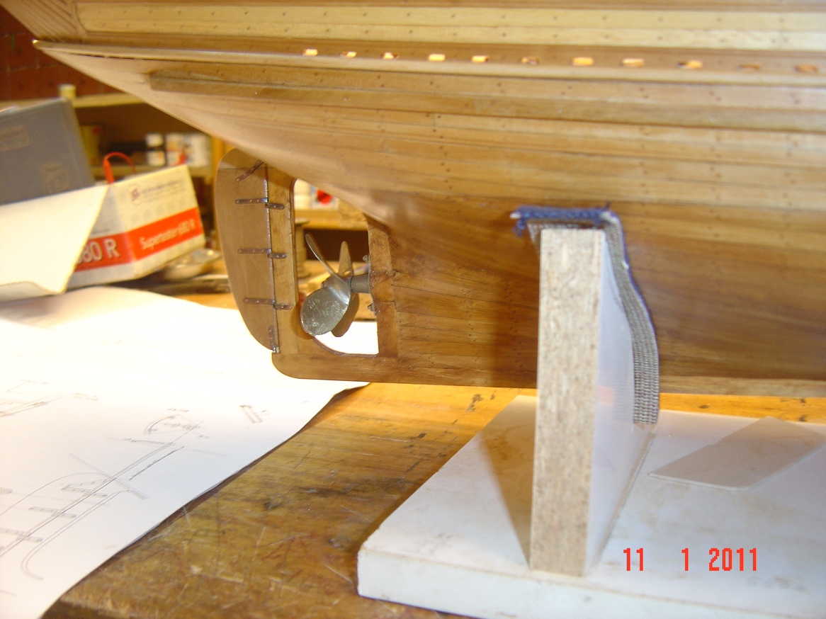

Perdona. No quiero dejarte ciego. Te pongo el texto ampliado.
Respondiendo a Maquinilla, te diré que tal y como veo el dibujo, y por
la unión pala-núcleo marcada, parece que esa hélice debería girar a
izquierdas siempre viéndola desde popa.
El flujo de agua entraría por la parte mas adelantada (A = borde de
entrada), impulsándolo hacia popa hasta su salida por B.
En cualquier caso, en los planos de disposición general de los barcos
el dibujo de la hélice va de acuerdo con los gustos del delineante. Si
acaso, como en este, podría ser que estuviesen a escala tanto el diámetro
como las holguras. Pero no creo que algo tan de detalle, como el giro
esté reflejado en un plano general.
La hélice lleva unos planos detallados, que además en los barcos " serios"
deberán ser aprobados por la Sociedad de clasificación.
Algunos simplemente la dibujan esquematicamente, como
en la figura.
Maquinilla
Mensajes: 869
Ubicación: Reus
Re: Pesquero a vapor del año 1925. Escala 1/30
Mensaje por Maquinilla »
Losdelgoya, agradezco tu información, esta lo suficientemente clara motivo por el cual tengo que cambiar el sentido de las palas de las dos hélices que construí para las Curieuse, vale mas hacerlo ahora que lamentarlo mas tarde.

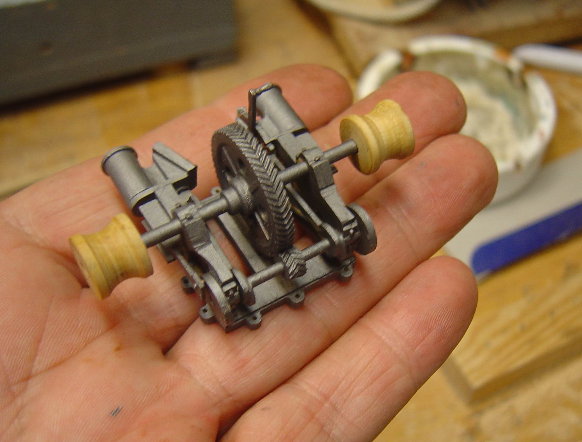

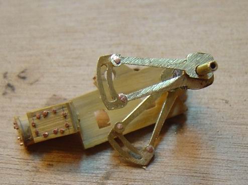

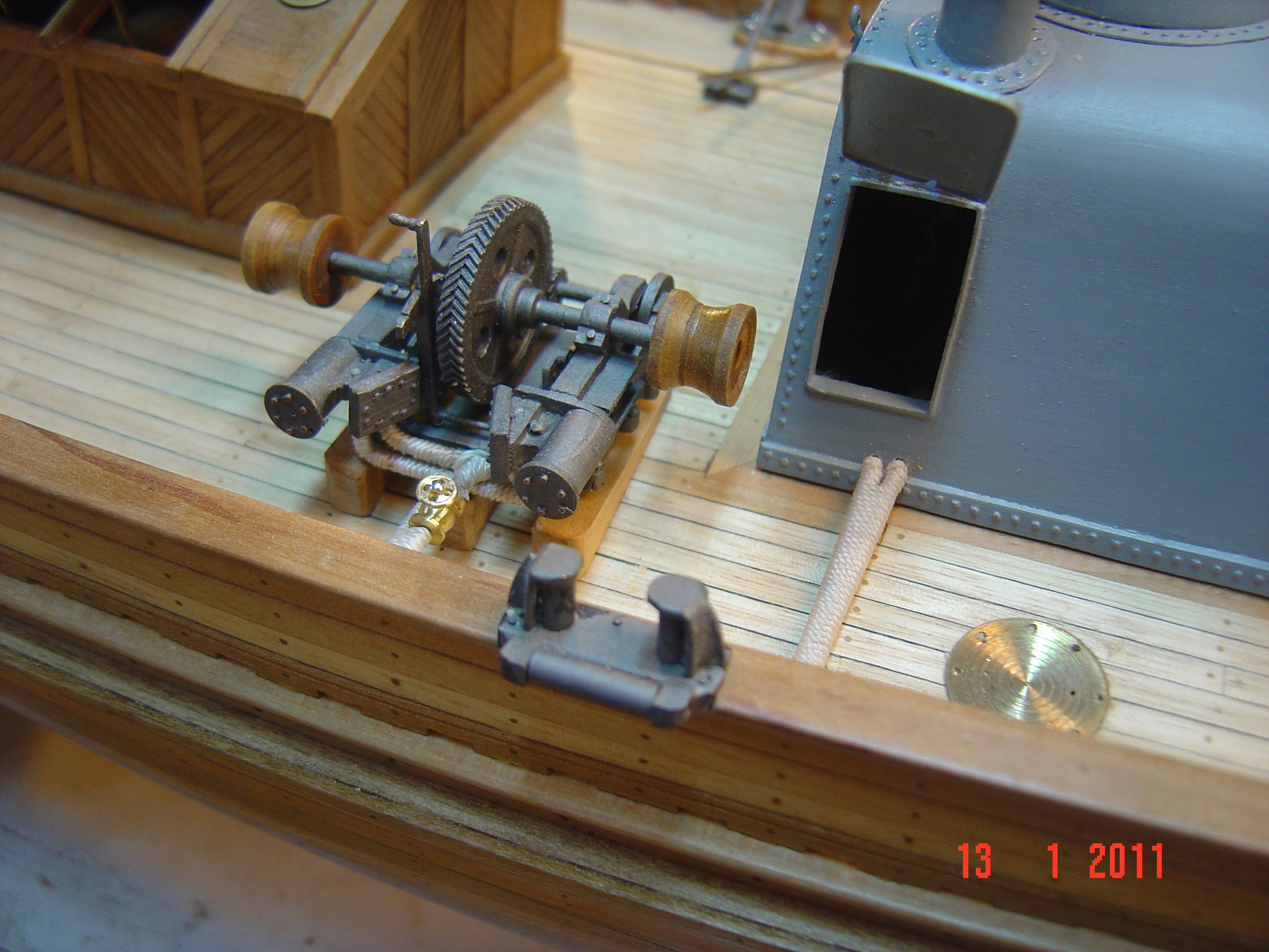

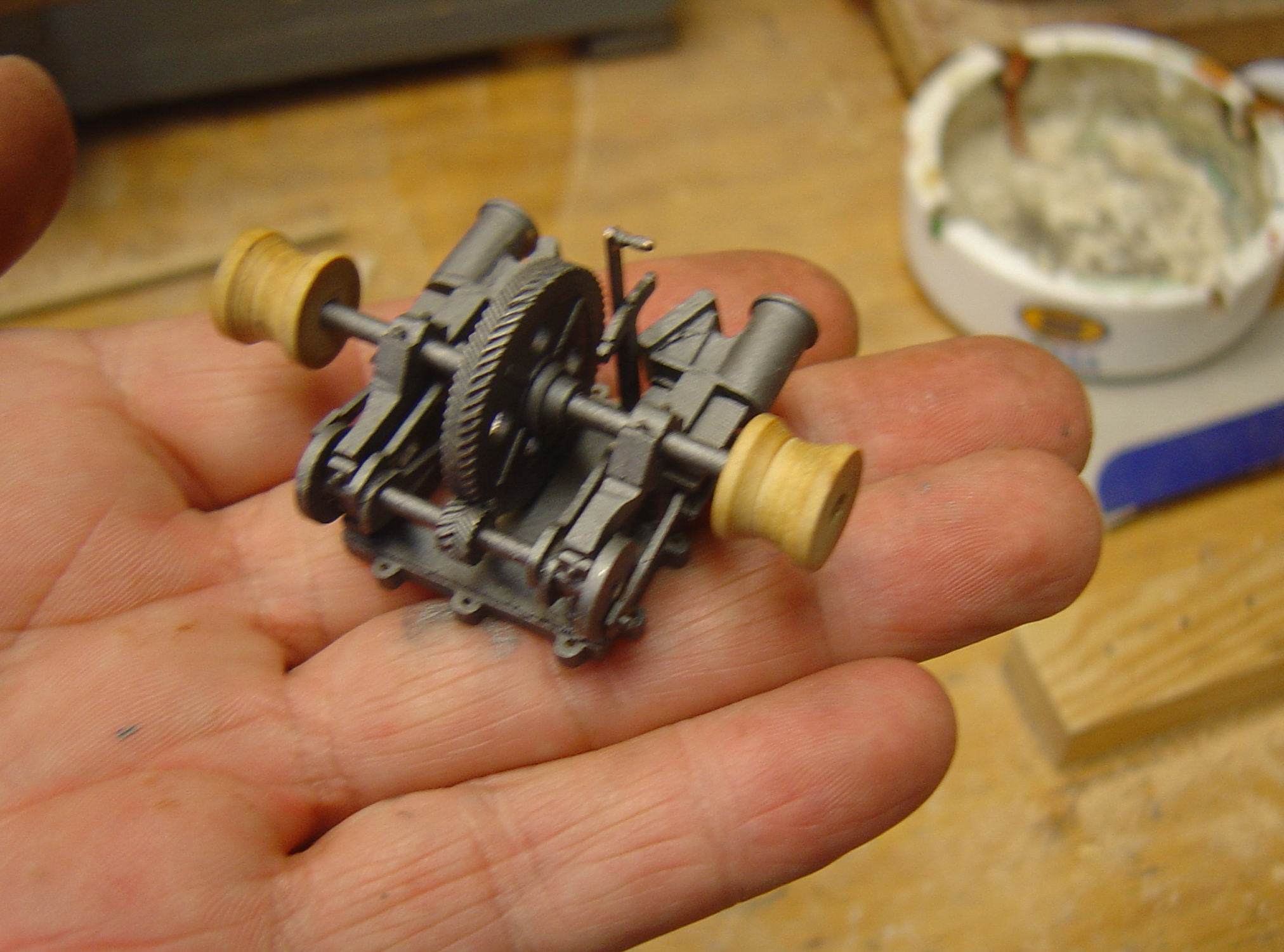

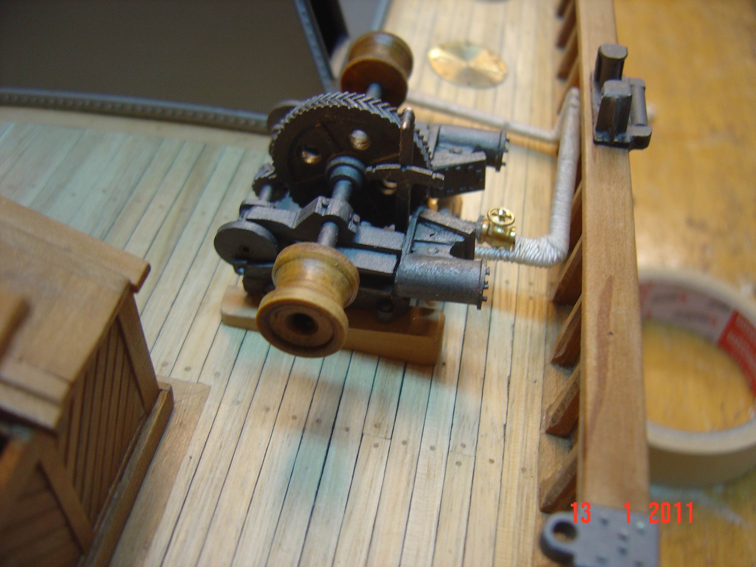

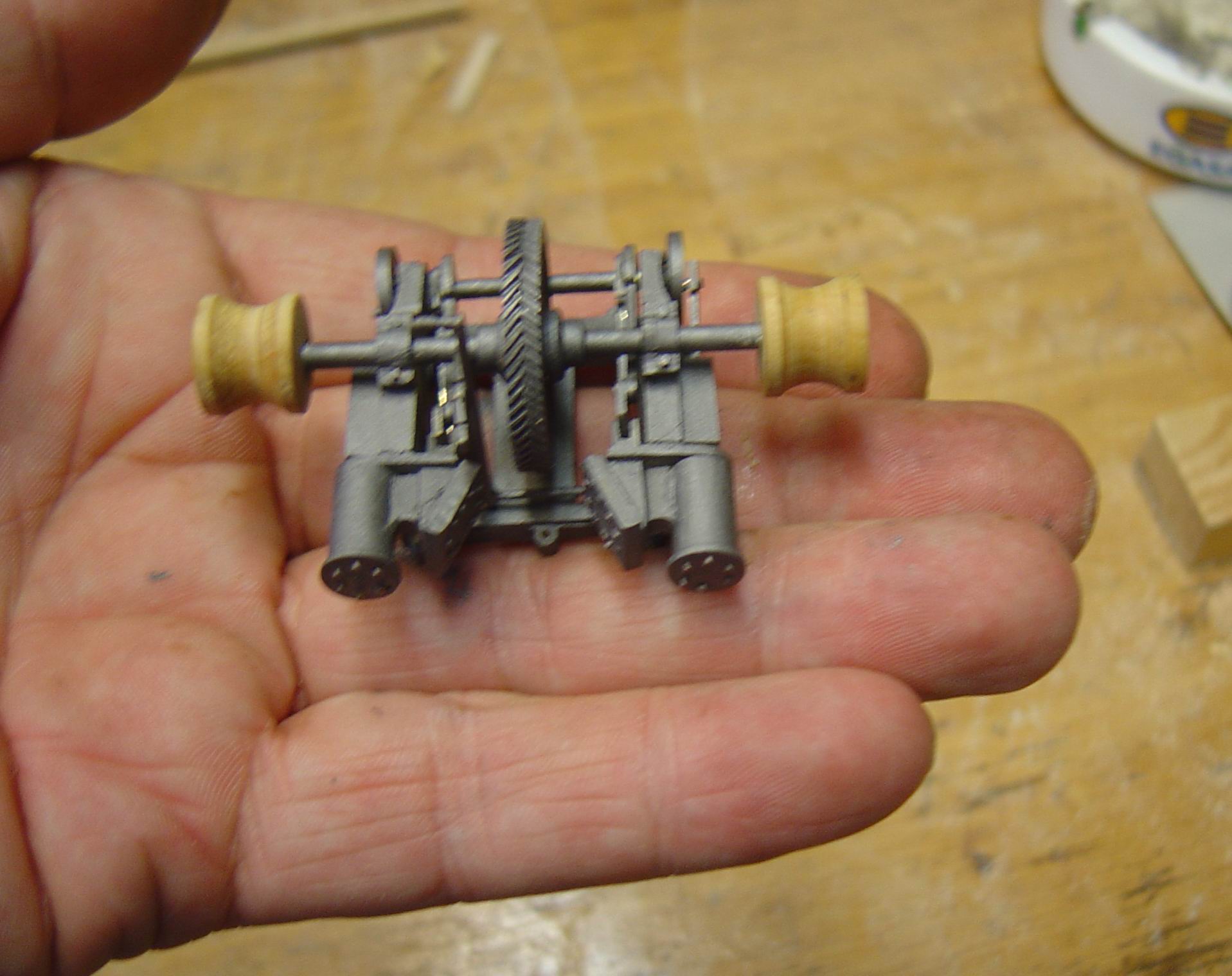

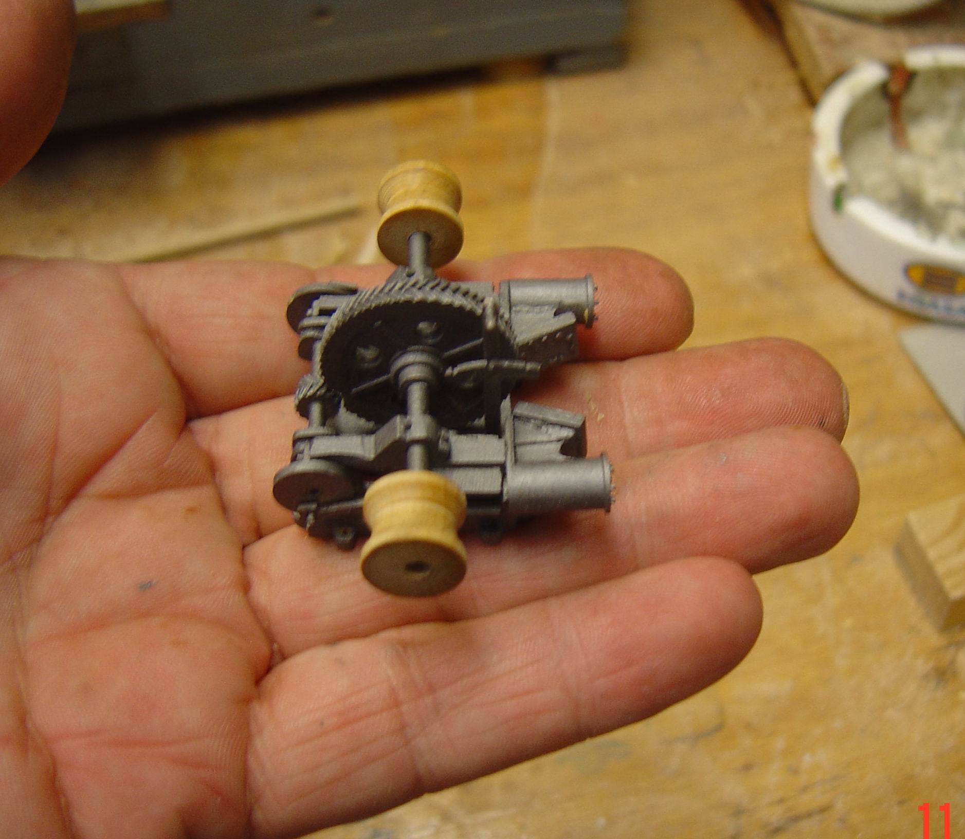

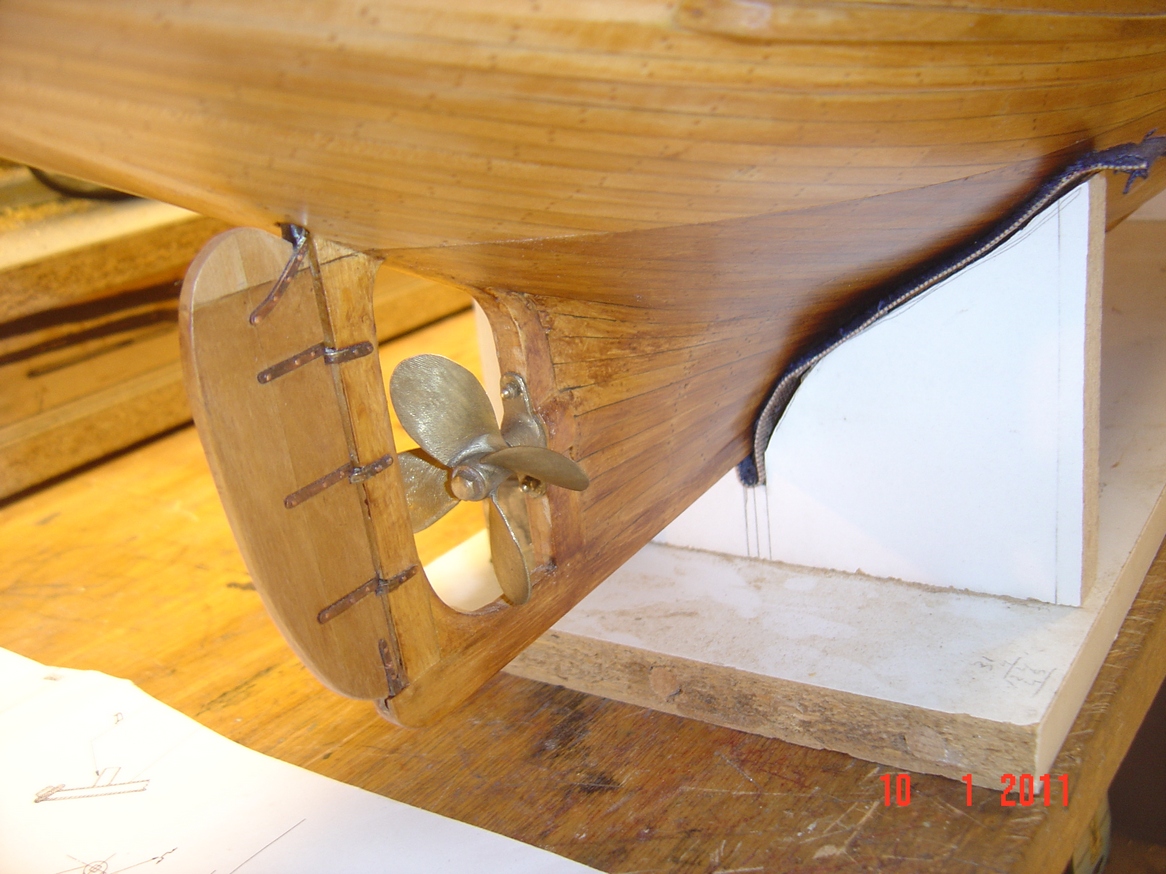

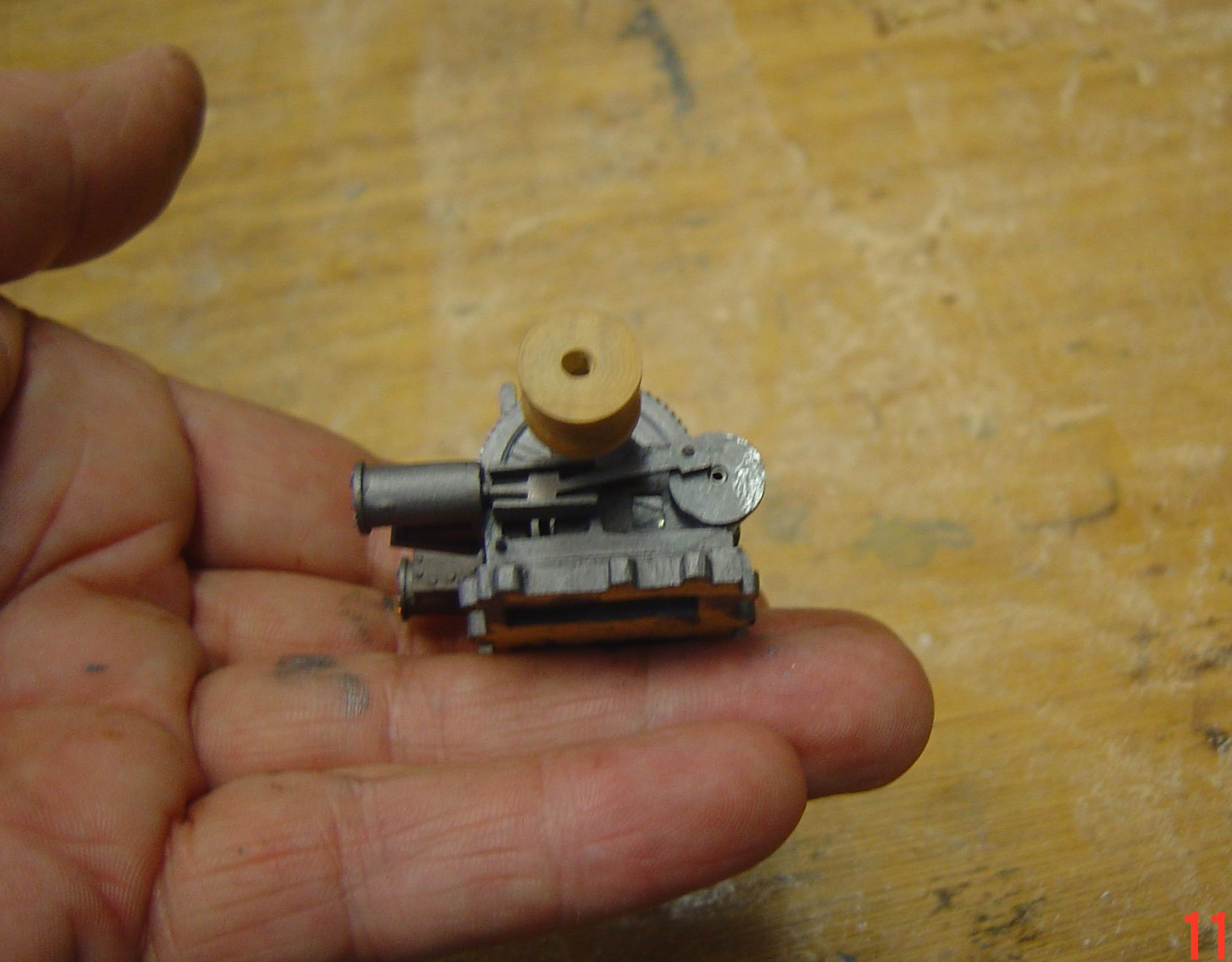

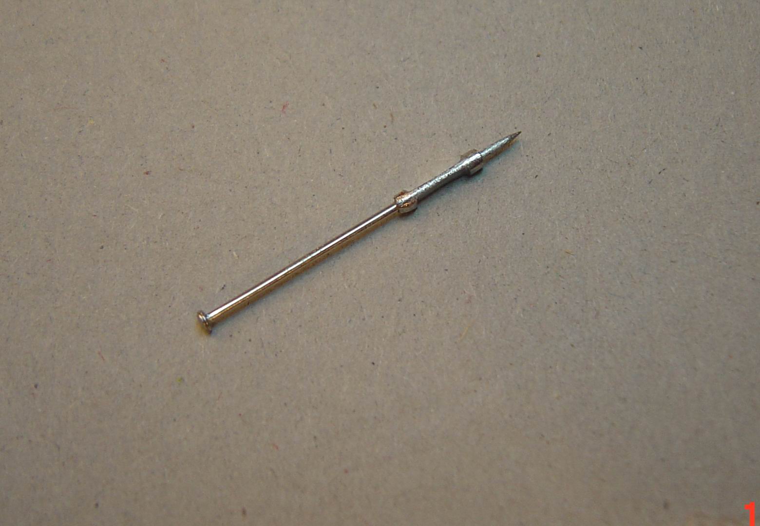

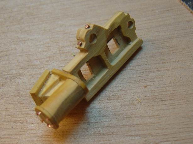

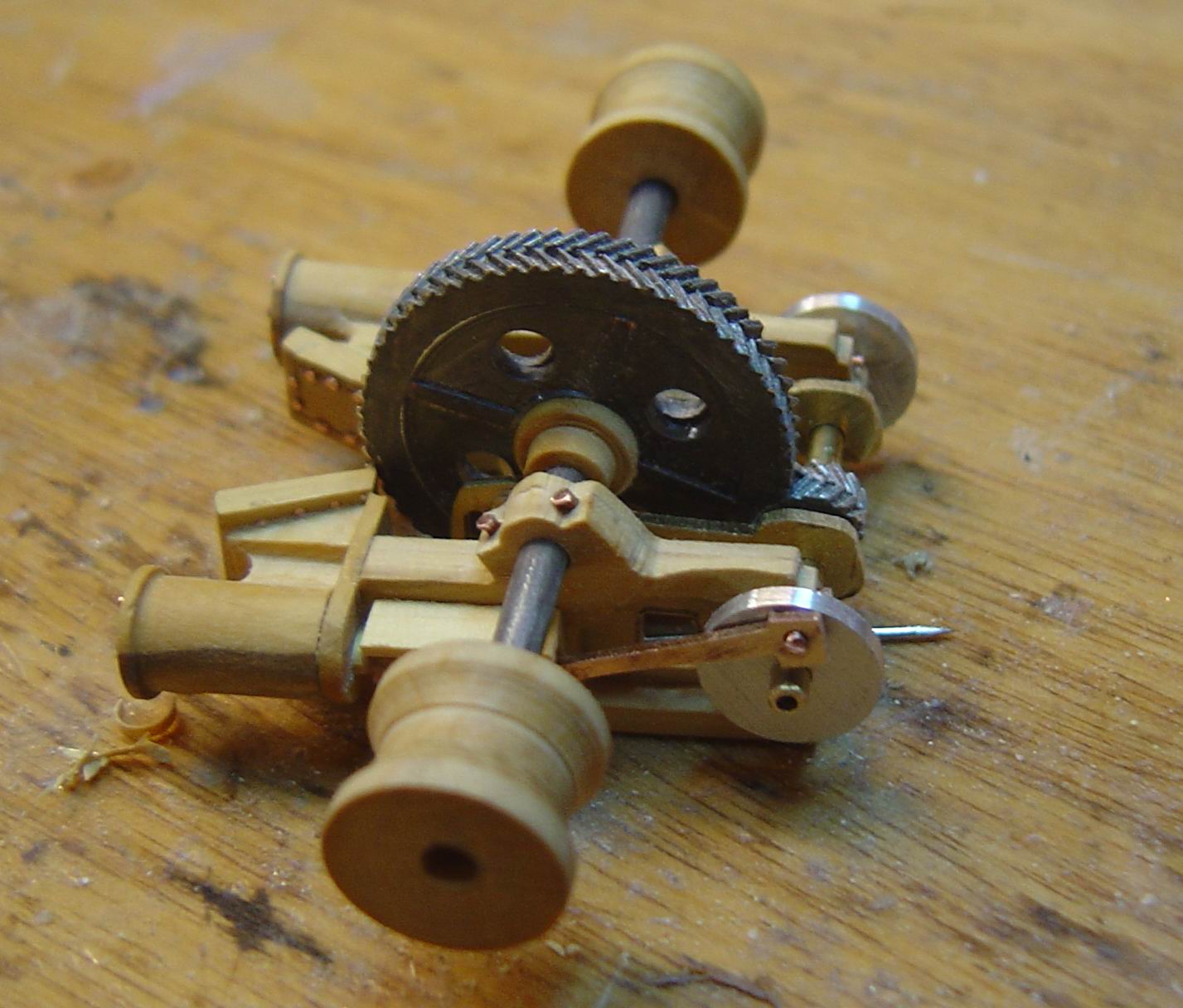

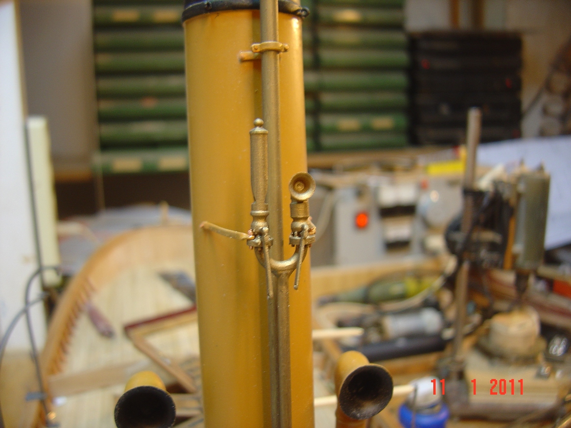

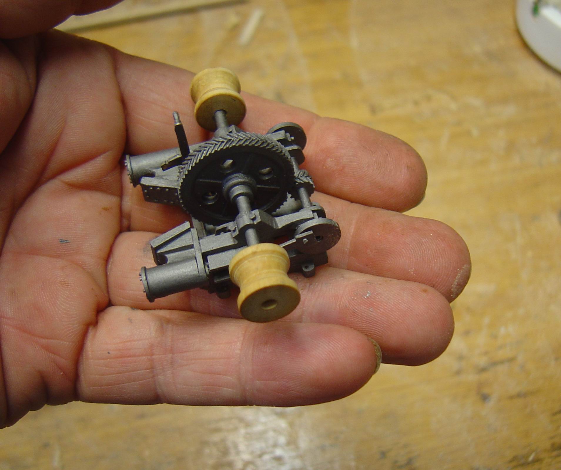

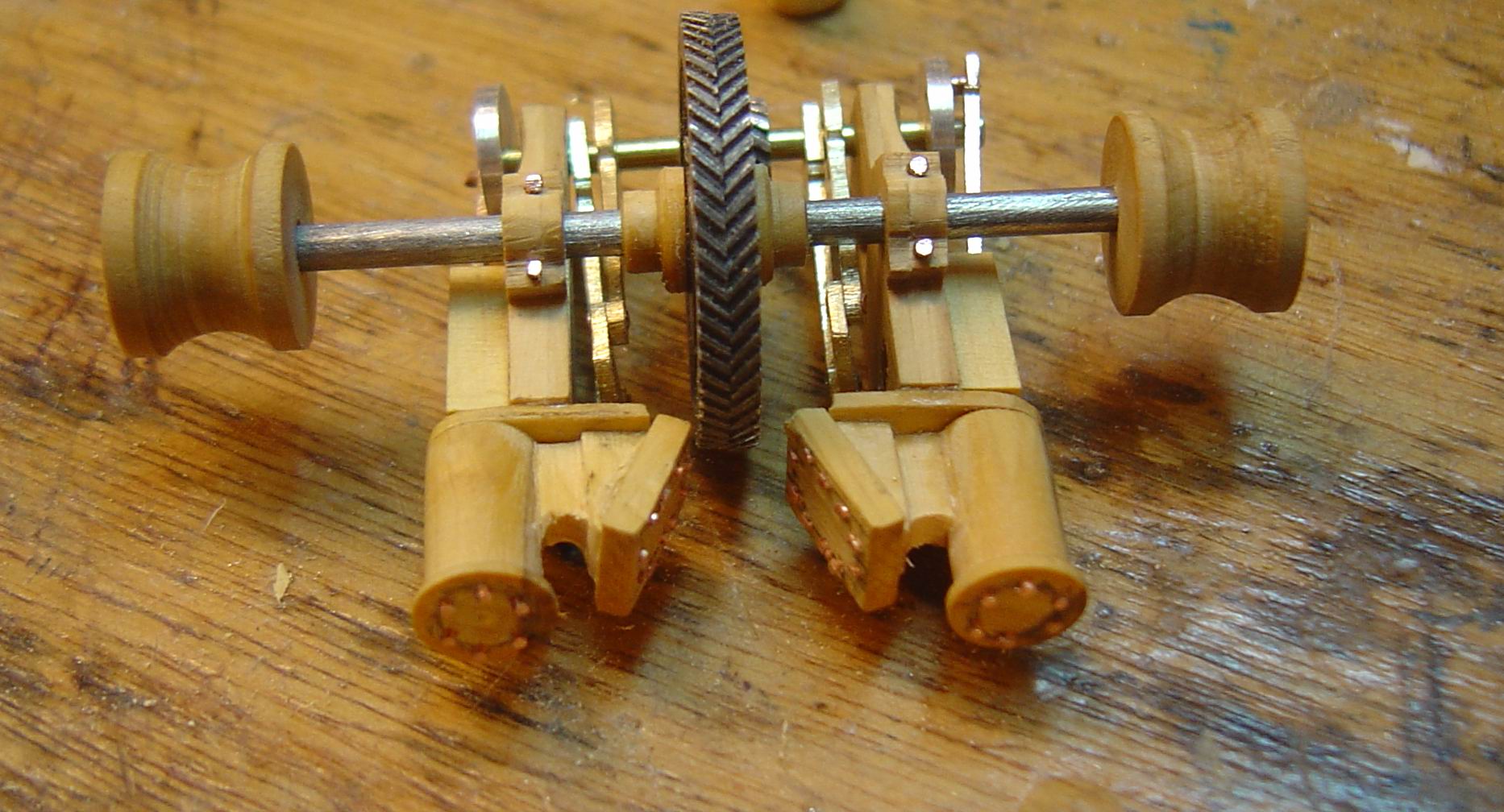

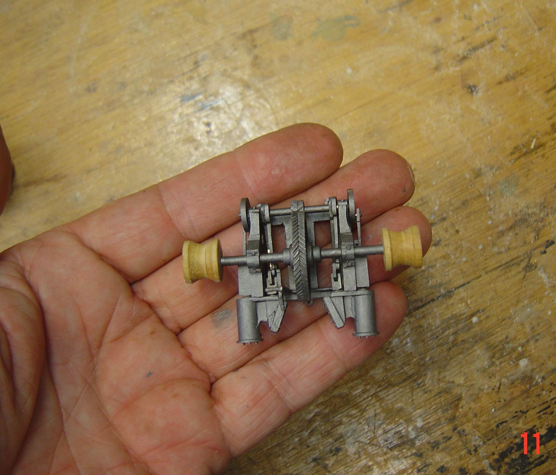

Fotos de la maquinilla, hélice nueva, la hice con el giro a derechas, el silbato y sirena. Sobre la construcción de la maquinilla ya lo explique en el hilo del correillo
Mensajes: 6496
me encanta que bien :shock: :shock: :shock:
:wink: :wink: :wink: :mrgreen:
jose rodriguez
Mensajes: 592
Ubicación: la coruña
Mensaje por jose rodriguez »

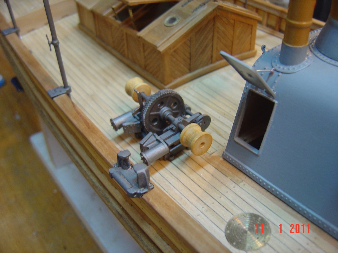

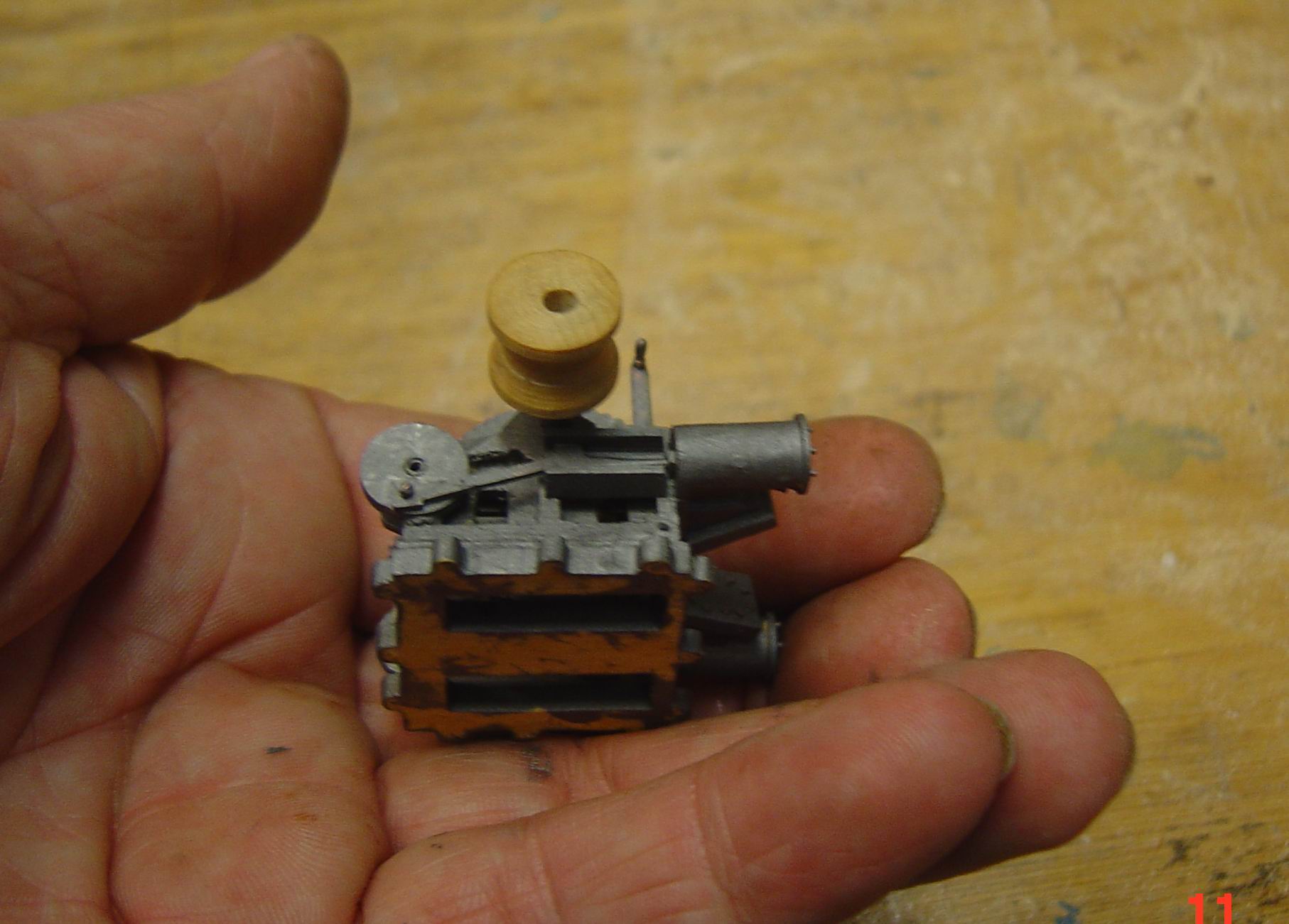

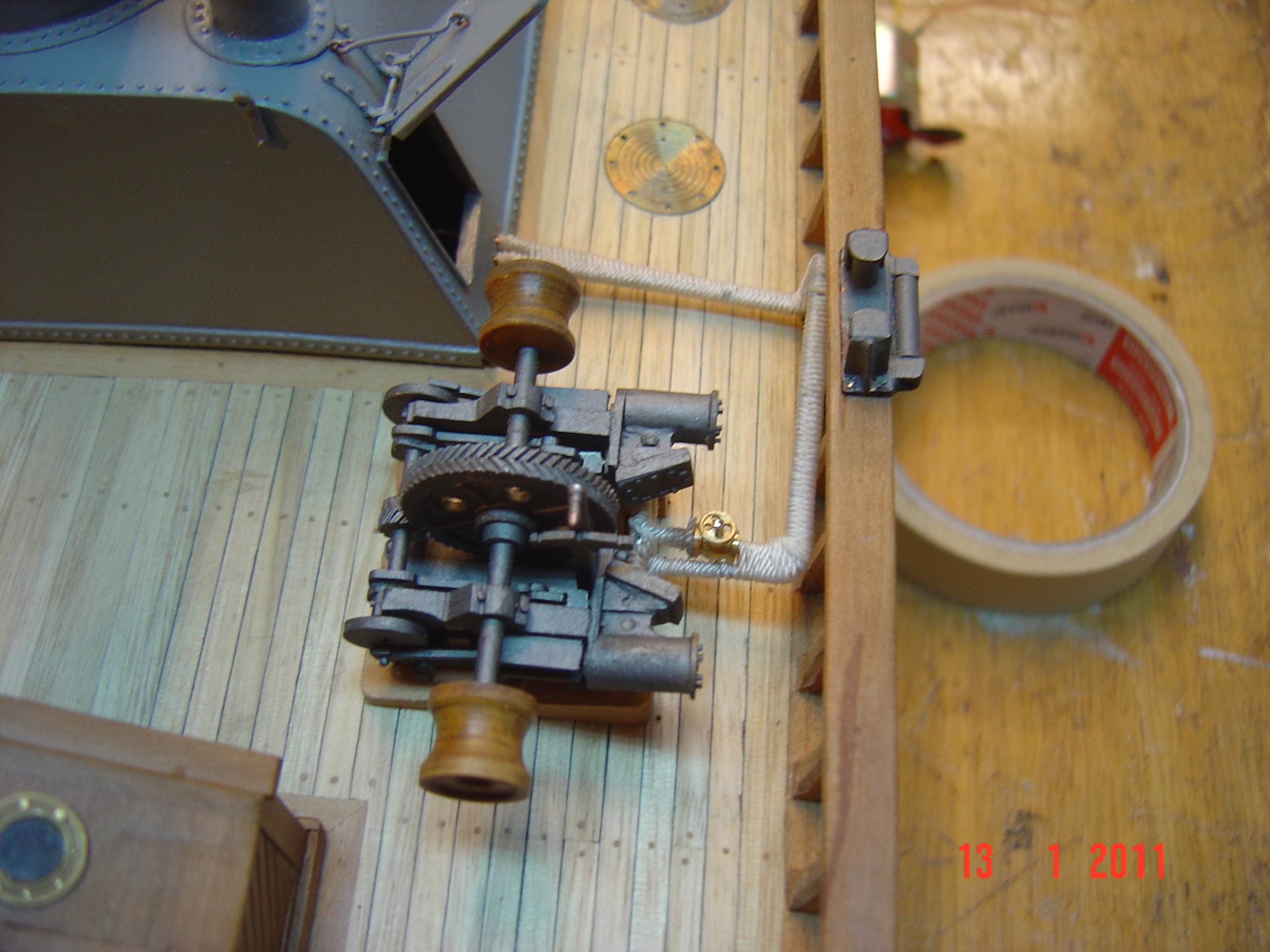

La maquinilla en su lugar con las líneas de vapor y condensado calorifugadas imitando el amianto.

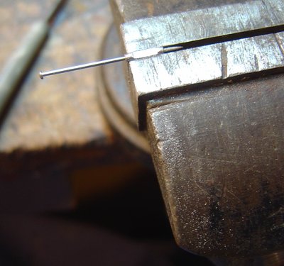

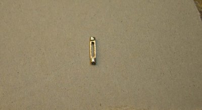

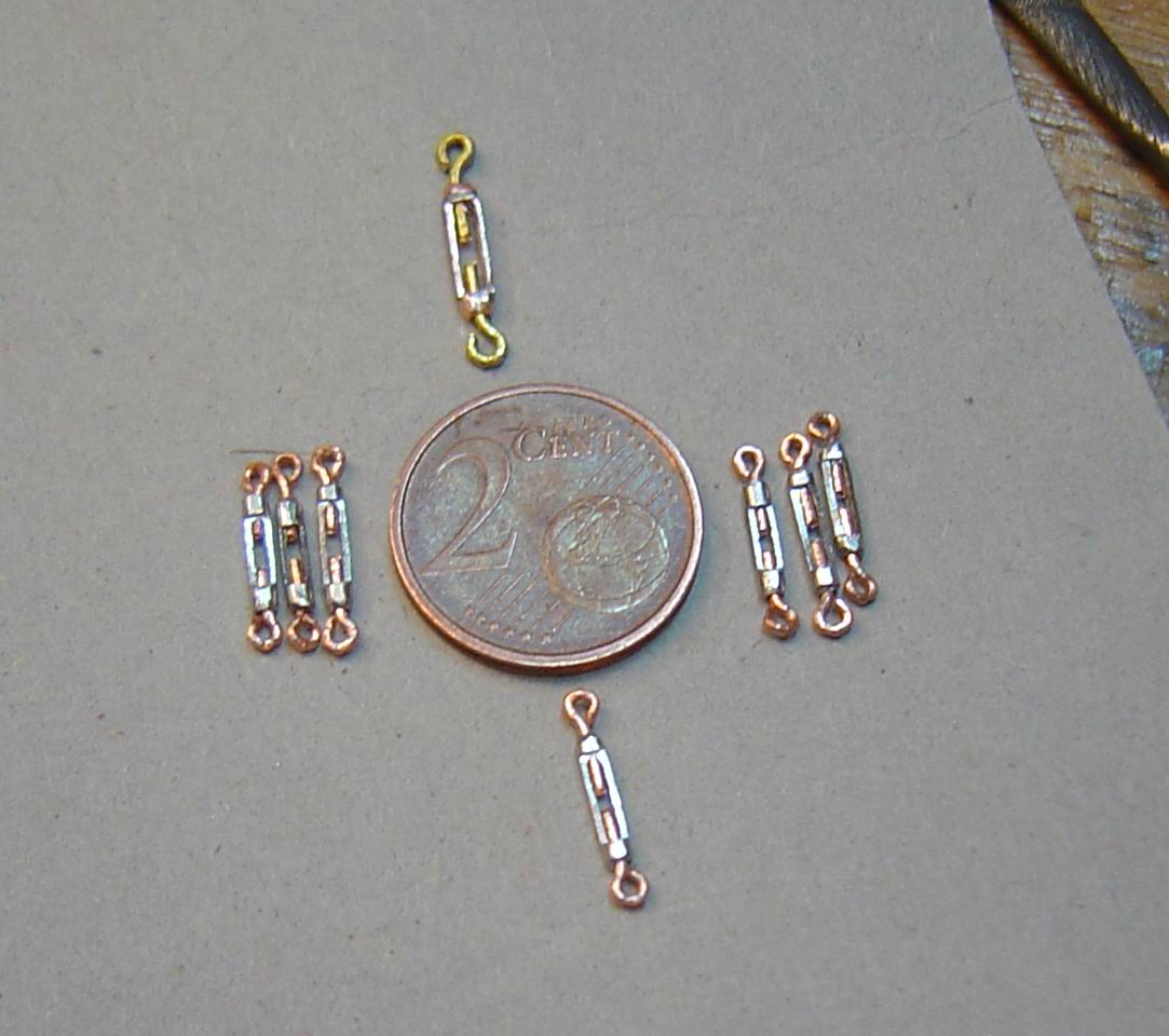

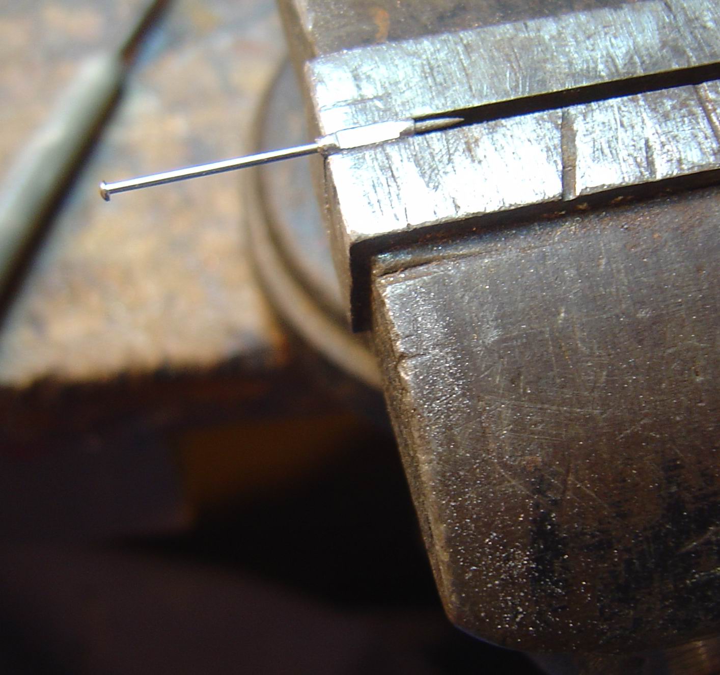

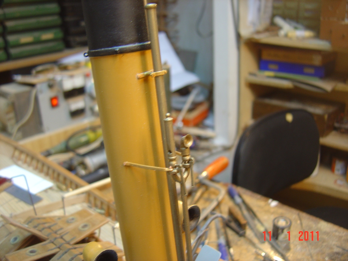

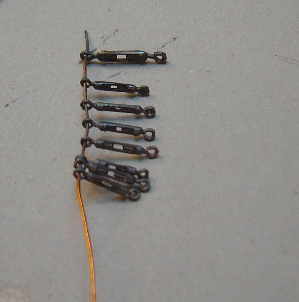

Tensores otro tipo

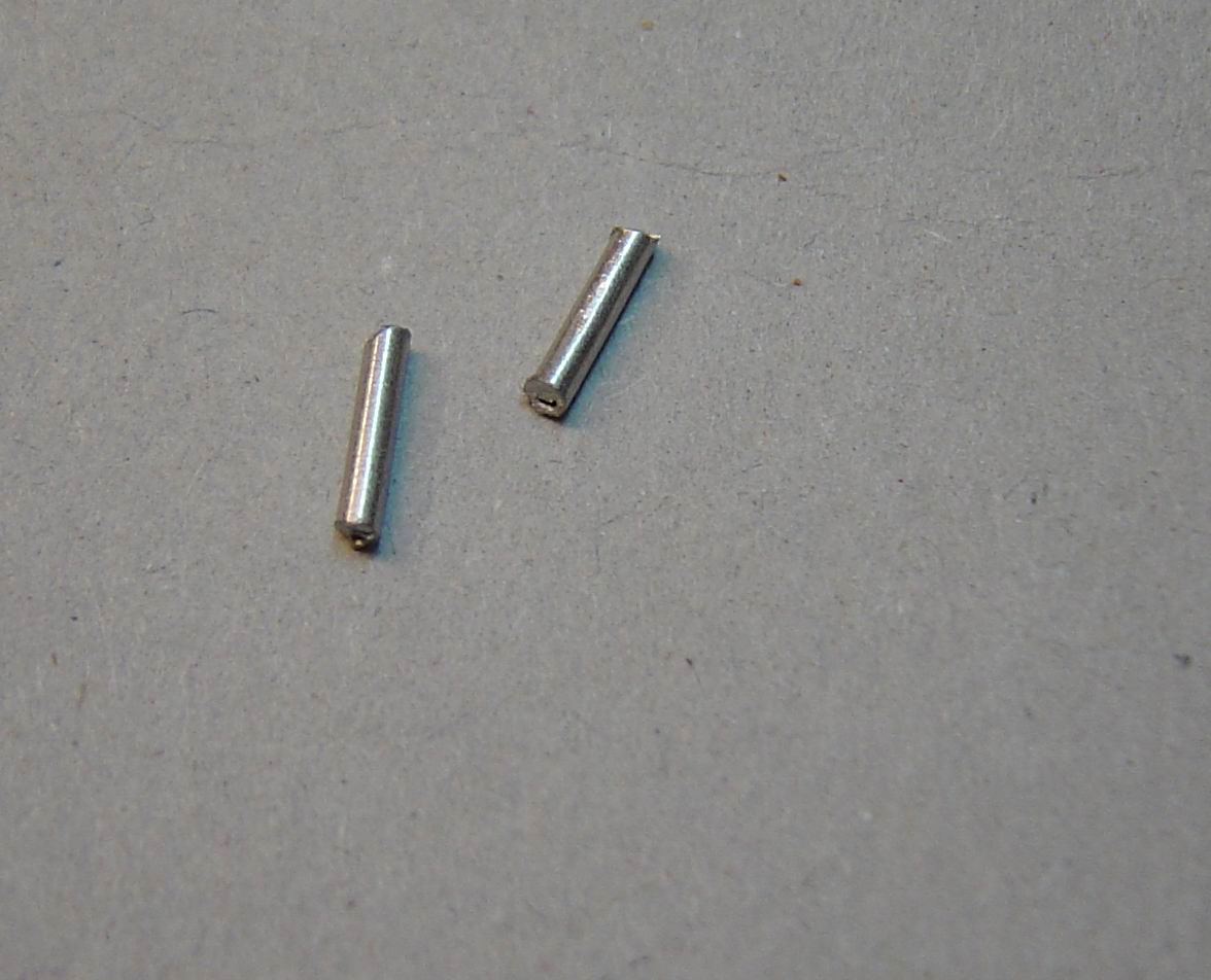

Para los vientos de la chimenea, obenques y el estay, son de un tipo distinto a los del correillo y por lo tanto otro sistema de elaboración.
Trozos de tubo capilar de instrumentos neumáticos o tubo del termostato de las neveras de 1,5 m/m de diámetro y 7 m/m de largo, redondeo los extremos.
Introduzco un alfiler para que no se deforme al apretarlo en el tornillo, limo por dos caras para hacer el rebaje.
Aspecto de la pieza con el rebaje echo.

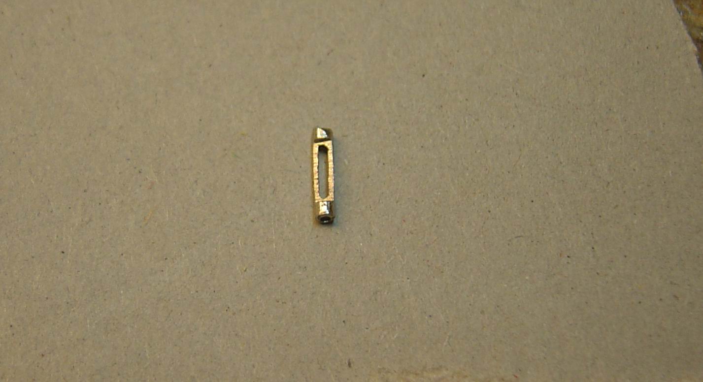

Aquí se ve la pieza terminada.
Le pongo los cáncamos que en la realidad serian con el tornillo roscado uno a derechas y el otro a izquierdas,
Una mano de pintura muy diluida y tensores listos

excelente Jose, de verdad no hay dudas, eres maestro de maestros, muy ingenioso los tensores, ese tipo de tensor lo conocia Yo, ya que los usaba mi Padre en vida para apretar las cargas de los camiones y tanques para cargar, combustible o agua, en la finca, lo que tenia duda es si se usaban en Barcos, pero ya que los veo c que si, pues con tu permiso je je je :lol: :lol: tratare de copiarlos para mi pesquero,
Saludos........... :wink: :wink:

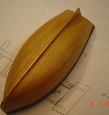

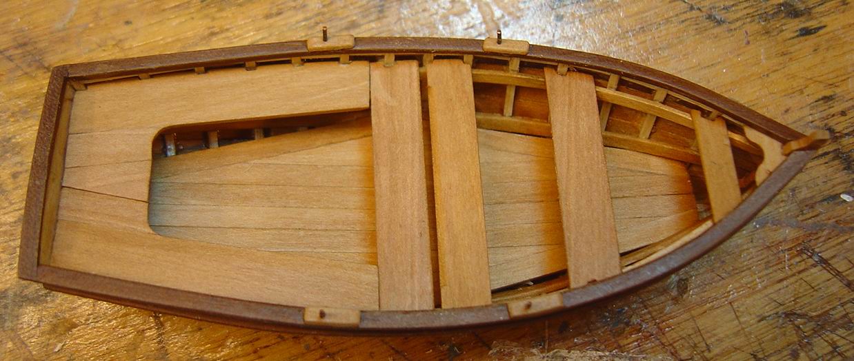

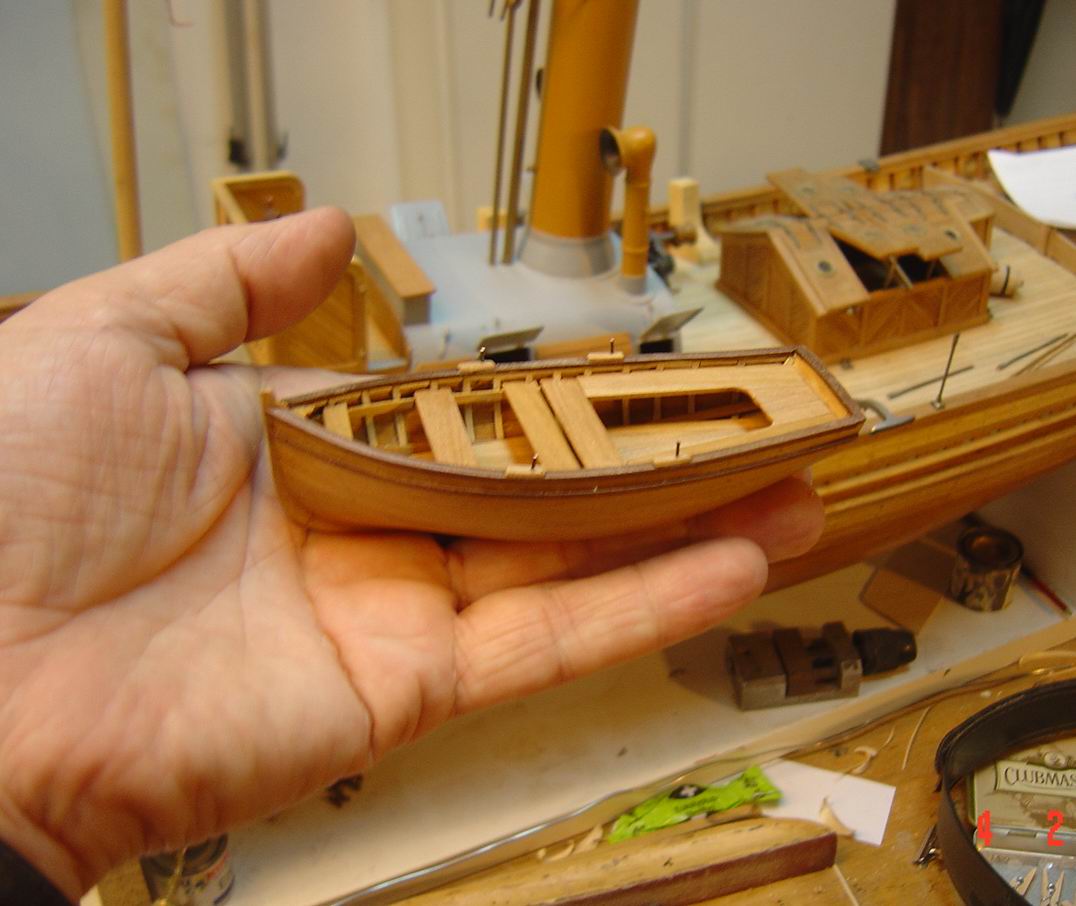

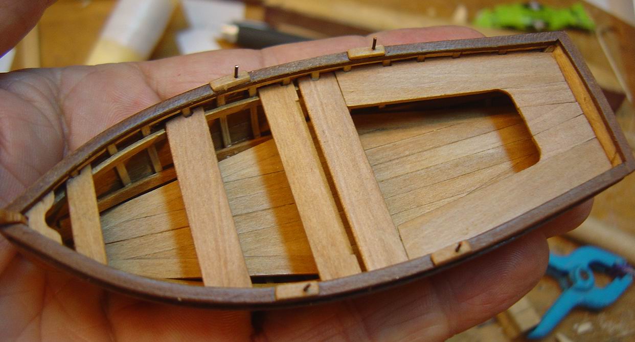

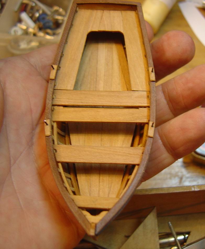

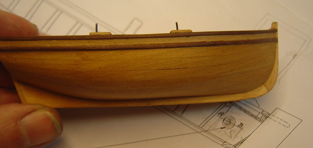

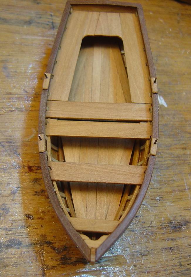

Chinchorro auxiliar, de la confección no pongo nada porque lo hice por el sistema ya explicado en otros hilos
Mensajes: 6496
muy bonita, coquetona... :wink: :wink:
DamiánGuzmán
Mensajes: 513
Ubicación: Santiago-Chile
Mensaje por DamiánGuzmán »
¡¡¡ Maravilloso !!! Don José, ¿Sería posible obtener el plano del Chinchorro auxiliar? quisiera tratar de hacer algún bote con el sistema que usted utiliza y este lo encuentro muy bonito.
