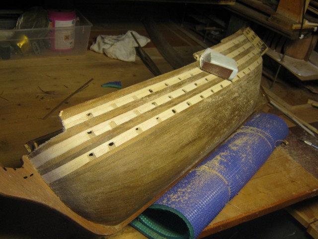

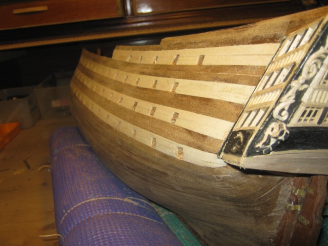

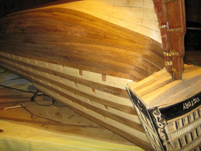

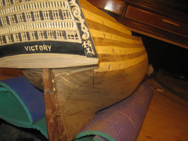

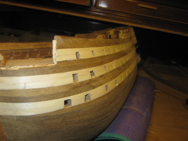

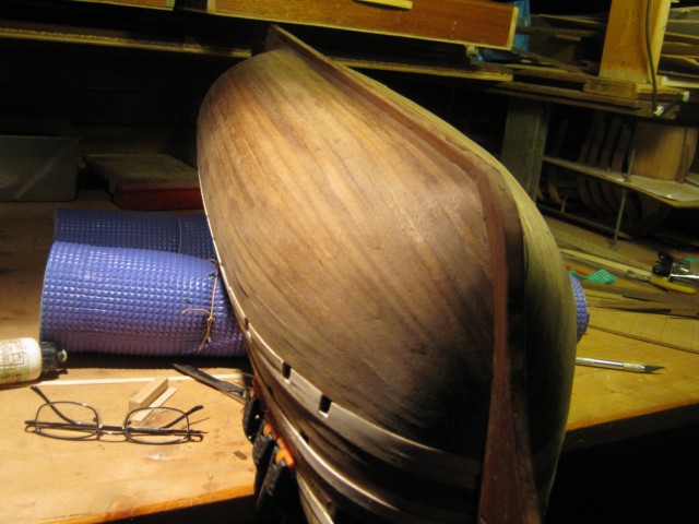

hoy he terminado el segundo forro del casco.

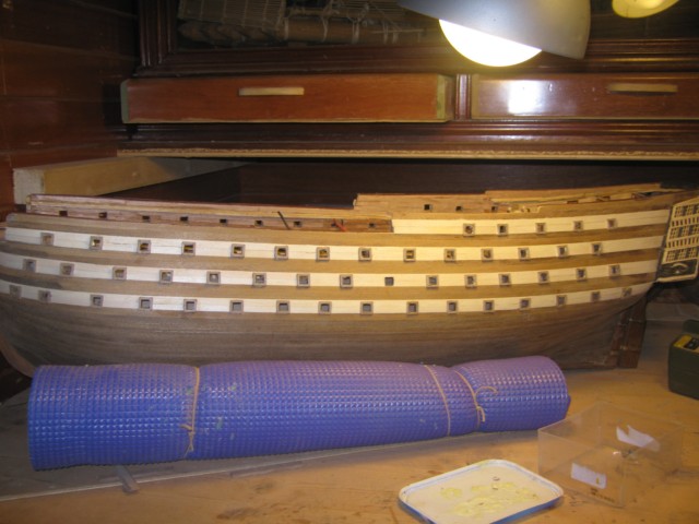

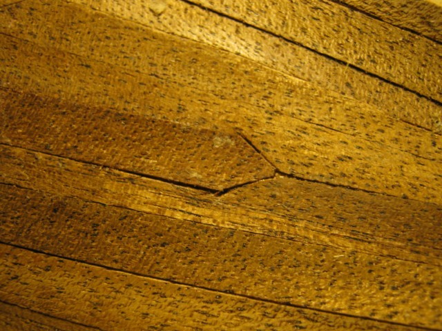

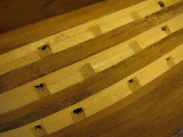

la verdad, es que no he conseguido hacerlo como pone en el manual.

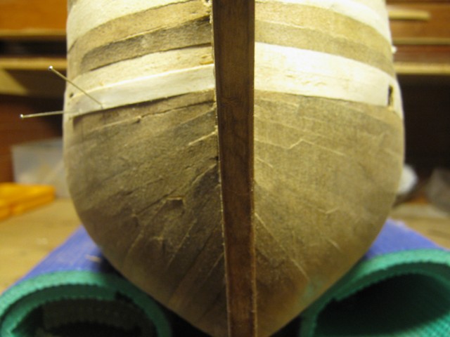

creo que es porque las tracas que he usado son muy delgadas.

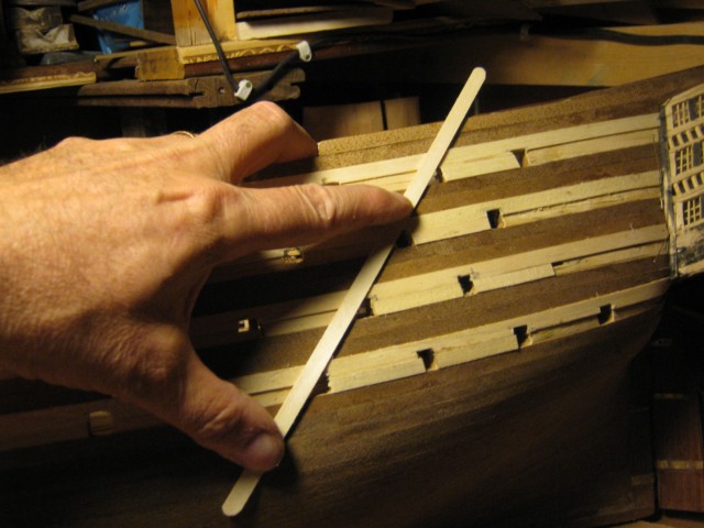

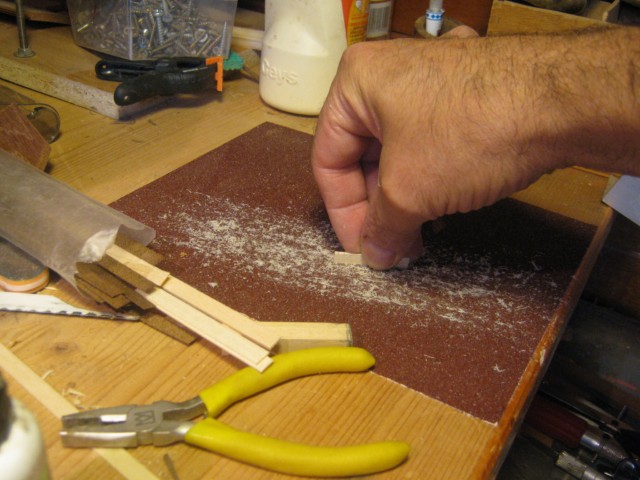

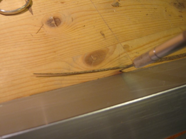

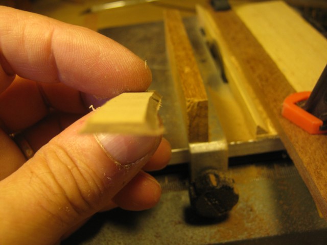

para cortar las tracas con la cuchilla,utilizo un angulo boca abajo. es mejor que usar una regla, ya que aprieta justo en la linea, donde quiero cortar, y tienes los dedos a salvo. tambien he pegado un pliego de lija en la mesa, y las piezas, las lijo directamente.

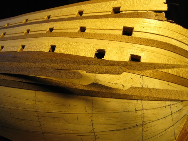

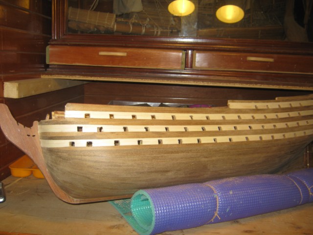

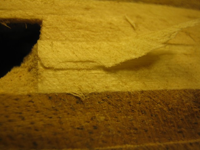

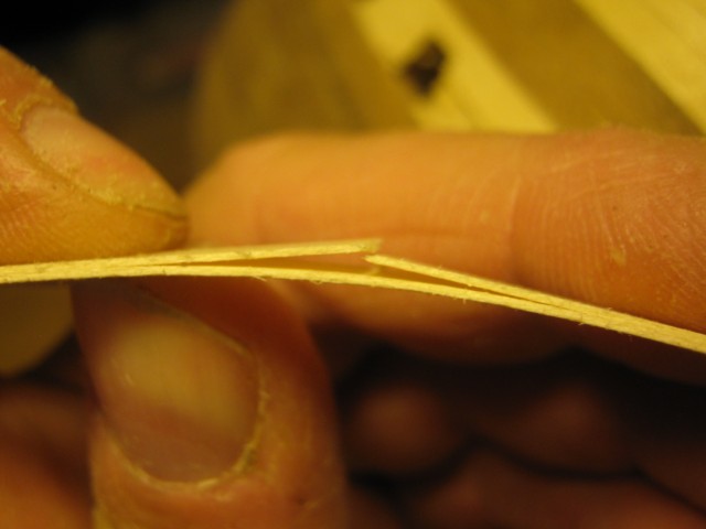

los listones de ramin, se abren por medio como si fuesen dos listones juntos. al lijar, es una complicacion. ah la belle, está parada, pero he comprado la monografia. cuando me llegue esta semana, la empezaré de nuevo.

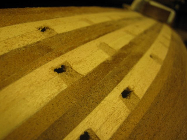

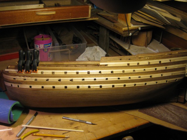

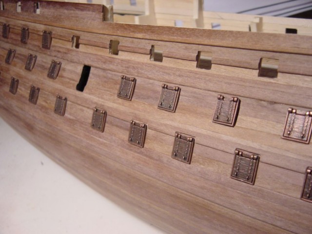

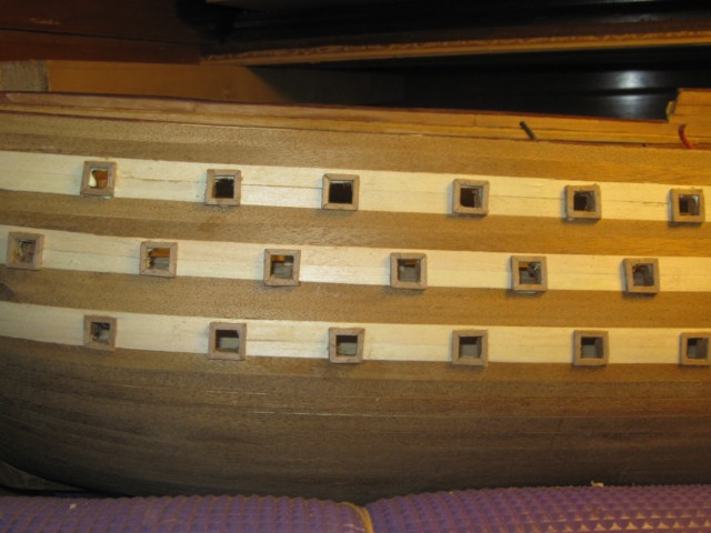

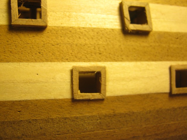

hoy he puesto los marcos de las ventanas del lado de babor. he lijado un poco las primeras y no se despegan.
ya le estoy dando vueltas al melon para hacer las hojas.

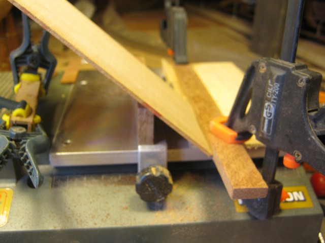

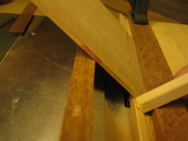

la proxon que he comprado, no corta a inglete. así que me he ingeniado unos utiles, que aunque no lo parezca, funcionan.

una pregunta,porque le haces marco a las troneras?,si en realidad no lo llevavan,por lo menos los buques ingleses de esa epoca :wink:
claro que cada uno en su modelo,hace lo que mas le gusta :lol:

pues no sabia. en esta foto es lo que me pareció. de todas formas, el agujero queda mejor. y al lijarlo casi se queda a ras.
