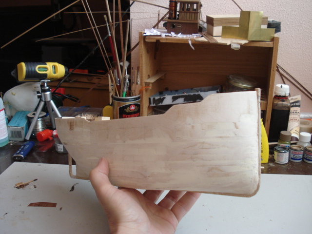

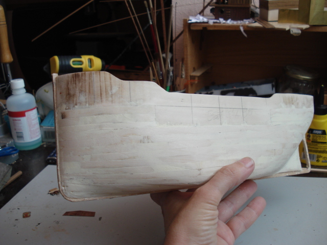

Hola Javier teu problema del casco eu lo resolveria desta maneira.
Solamente aplicaria fibra de vidro ,como o casco es metalico não interessa ver tablado de madeira.

Todavia no tengo decidido como va a ser el forrado definitivo si metal o madera, nunca he trabajado con fibra de vidrio, con el emplaste está quedando bastante bien, hasta ahora lleva dos manos: una con lija de grano medio y otra con grano fino, queda la definitiva de lija de aguaCarlosMariano escribió:Hola Javier teu problema del casco eu lo resolveria desta maneira.

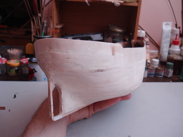

codaste
En el codaste queda reducir a ambos lados de la helice

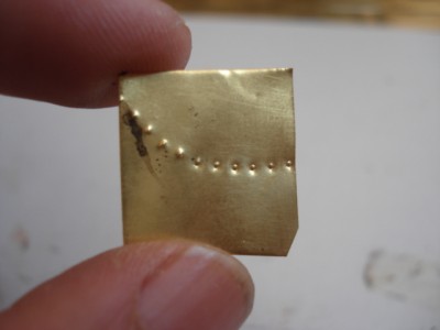

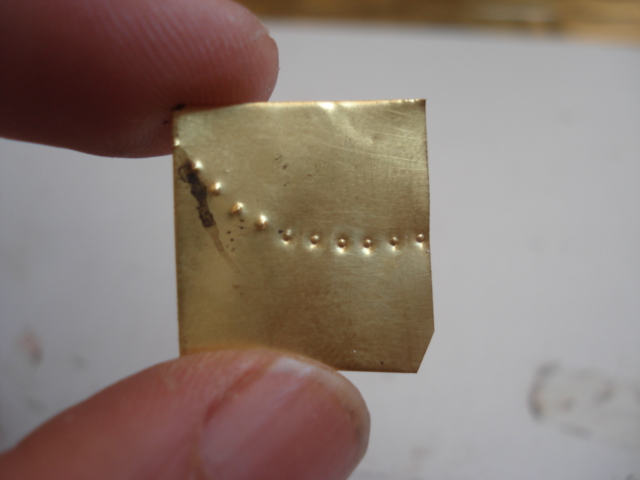

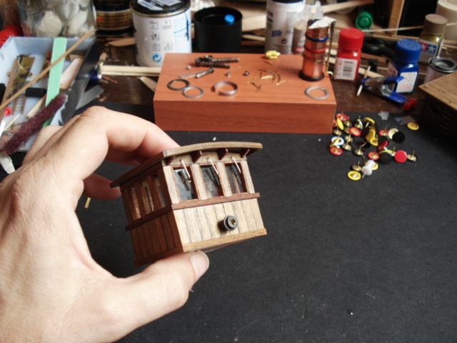

Pequeño truco
Yo no lo conocia y en la ultima reunión en La Liga Naval me lo comentaron, siento no poder decir los nombres ( por eso de al Cesar lo que es del Cesar), pero es una forma muy sencilla de imitar mejor lor remaches una vez pasada la rodela. Consiste en lo siguiente: por la parte contraria de donde se pase la rodela y con una aguja hipodermica limada la punta y dejandola recta en el centro del "macho" de la imitación del remache dar un pequeño golpe, una imagen vale mas que mil palabras, en la parte izquierda solo rodela y en la derecha con el truco de la jeringuilla.

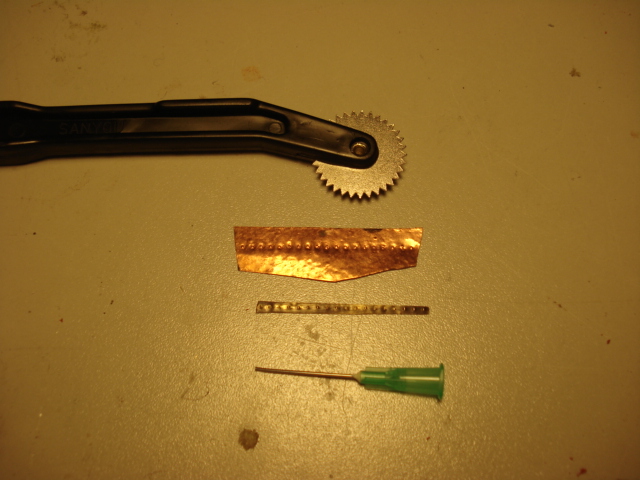

con que hicistes los remaches?
Saludos y genial el barco.

Los remaches están hechos con una rodela de costura, la encuentras en cualquier merceria o en un todo a 1 euro, no se si vives cerca de algún Ikea, pero tienen en catalogo un despertador de cuerda con multitud de ruedas dentadas por 6 euros, tienes para hacer remaches de multiples medidas, te pongo foto del equipo de remachar. Un saludoPERAGUPAMA escribió:con que hicistes los remaches?

Si la perforas es porque aprietas en exceso o los dientes tienen punta. Deberias limarlos un poco con una lija a ambos lados de la rueda, que es lo yo hago. La chapa debe ser muy fina (0,2 -0,3).
Fijate que el forro que uso es de estaño de 0,3...más blando??...
