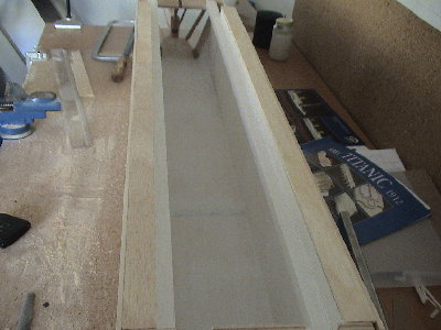

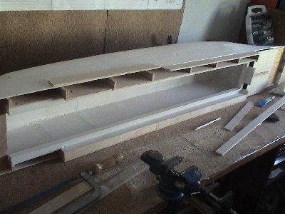

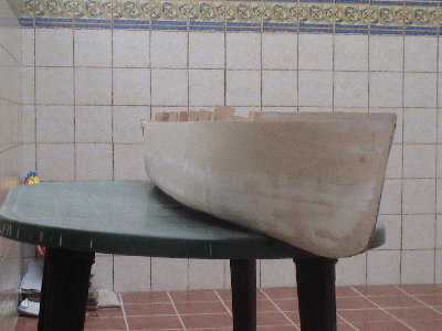

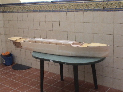

Ya tengo un lateral hecho a falta de la parte de la popa ya que mi compañero el tornero no me ha podido hacer las piezas por donde iran los ejes de las helices.
Lo he lijado un poco para enseñaroslo, ya sabeis se le pone masilla y queda feo para enseñarselo a tan distinguido publico,jejeje.
Lo mas dificil de todo ha sido bajarlo al patio, me he acordado de ramon cuando me dijo al principio (mira que te pase por la puerta...que esas cosas pasan)
Bueno a ver que os parece, la verdad que este casco con madera de balsa es bastante facil ya que son lineas bastante rectas, el unico problema esevidentemente que la madera es muy endeble vamos como corcho. El amigo rubend desde venezuela tiene razon pero luego le pondre el mat con tiras de velo como dice mariano y quedara fuerte.

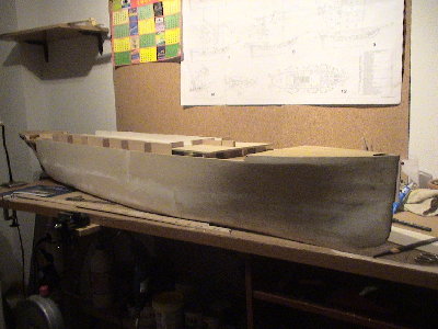

Una foto mas.

Vaya que esta cojiendo forma ya. y esta forrado a balsa.. te esta quedando muy bien..

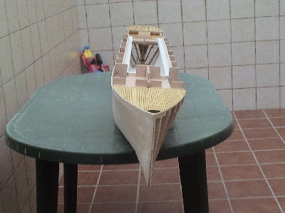

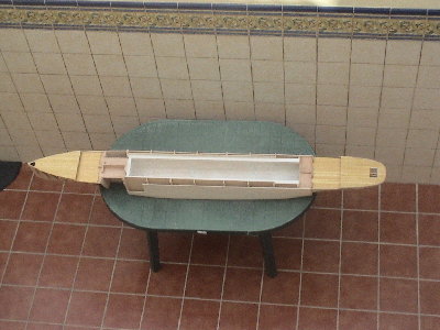

						Hola Compañeros:
Como podreis ver ahora voy muy despacio.Os pongo estas fotos para que veais como va quedando, me estoy dedicando a cerrar la boveda.
Es un trabajo que imagino todos vosotros sabeis que es lento y que explicaciones tiene pocas.
Lo unico que al ser mi primer barco hecho a radio control y sobre plano no sobre kit, me van saliendo algunas tonterias que voy solucionando sobre la marcha.
simplemente es perfecto Eduardo,no estes preocupado lo llevas muy bien,por cierto veo que ya lo has cerrado pero entre el forro del casco y la boveda podías haberlo rellenado con poliespan no se si lo digo bien  asi entre las dos paredes hubiera tenido un refuerzo en fin lo dicho lo llevas muy bien tengo ganas de que pongas alguna foto del titanic en su elemento el agua
