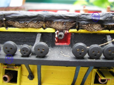

En la batayola del combés, la tablilla de madera la pinto por si la dejo destapada, o medio destapada, pero en las que son cortas no las pinto pues las tapare con una tela embreada que se le ponía cuando hacia mal tiempo (el 20 de Octubre de 1.805 lo hizo). Normalmente la batayola pasaría por lo alto del cañón, el hueco del tiro, pero en esa posición va un obús de a 36 Lb y debido a lo grande que es he preferido interrumpir la batayola. También es aconsejable "coser" la red en los extremos, así evitamos que se arrugue por en medio. Los coy's los colocamos en su sitio poniendo un poco de cola en su base, así no se moverán.

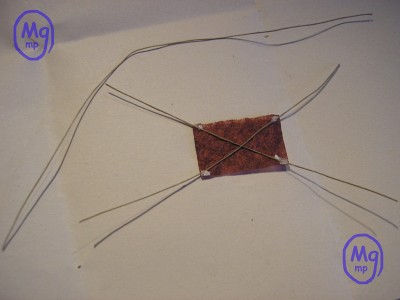

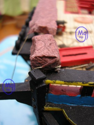

La lona embreada se empleaba para preservar del agua o la humedad los coy's. Debemos buscar un material muy fino y que podamos darle aspecto de lona. Yo he empleado el típico papel que viene en las cajas de zapato, o lo encontráis en las mercerías como papel para patrones, mejor un color oscuro. Cogemos la medida del ancho superior de la batayola y sumamos por cada lado entre 4 y 5 mm como mínimo, con el largo de la batayola hacemos lo mismo. Pasamos las medidas al papel, recortamos y lo arrugamos.
Una vez estirado corto unos hilos de color crudo y lo pego al papel con un puntito de cola en las esquinas, como la foto. Estos cobos nos servirán para atar la lona a la batayola.

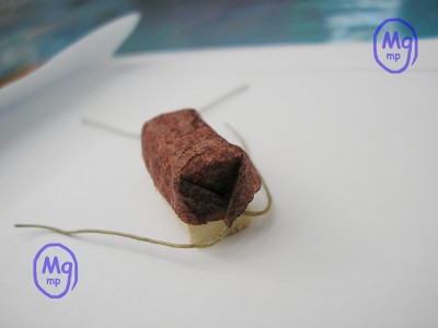

Para darle la forma de los dobleces que llevará hago un taquito de madera con las medidas de la batayola y le mato las aristas y esquinas para no romper el papel. En el molde señalo bien los dobleces y lo llevo a su batayola en el barco.

En la parte superior del coy le unto un poco de cola, pongo bien centrado el papel y lo aplasto. Este papel al humedecerse se moldea muy bien pero también se rompe con más facilidad, por lo tendremos especial cuidado con los extremos de los candeleros de que no "rajen" el papel.

Empezamos doblando el papel por el lateral corto, igual que antes, con un poquito de cola carpintero, dejamos que seque un poco y luego hacemos lo mismo con el lateral largo, procurando que la punta del candelero no rompa el papel y doblamos la esquina de este en diagonal de la esquina de la batayola al pico del papel, por donde esta el hilo que pegamos anteriormente, dejamos secar.

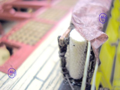

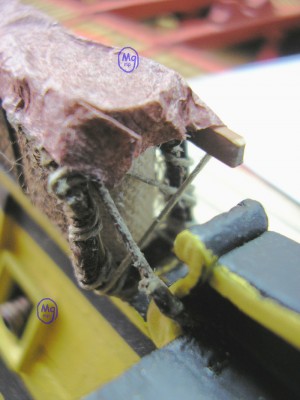

Una vez seco doblamos el pico del papel tirando del hilo al lado contrario, como si envolviéramos un regalo, podemos untar con la punta de un palillo de cola en el pliegue, y el hilo le damos una vuelta por la parte baja del candelero que previamente le hemos untado de pegamento de contacto. La lona quedara con los pliegues "atados" al lado contrario, como la foto DET
DETALLE
DETALLE

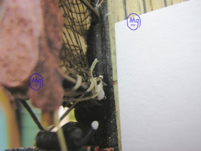

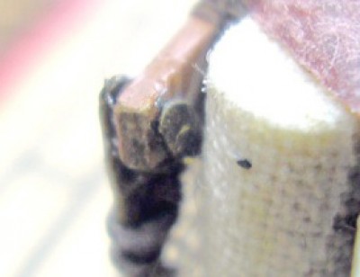

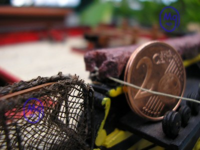

Si no queremos poner la lona hemos de pintar la tablita de madera, como dije antes y ponerla en varios tramos, a escala real es imposible que tenga esa longitud. Además en el candelero que queda hacia dentro del barco tendremos que hacerle un postizo, pues esta tabla se apoya en el candelero en una pequeña "U" que hay al final del candelero, como el de la foto.
Entre la madera y el coy se puede apreciar (no muy bien) un trozo de laton, el postizo.
D. Cosme Damian de Churruca
MMP
Mensajes: 1017
Ubicación: Collado-Villalba
Mensaje por MMP »
Yo he simulado la situación como si se hubiera soltado el cabo que sujeta ese pico, corto un trozo pequeño del extremo de un candelero lo corto y doblo con forma de "L" y dimensiones como para acoplarlo al candelero pegándolo al lado de la tabla, por la parte interior de la batayola, así simulo el soporte.

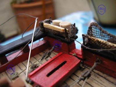

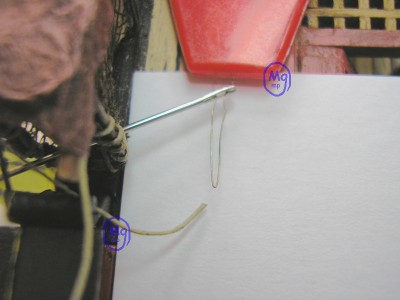

Para "atar" el cabo de la loneta que se nos ha quedado corto el truco es meter la aguja sin el cabo por el sitio en que queremos que pase, después metemos por el ojo de la aguja un "enhebrador". Colocamos el cabo y lo metemos en la aguja.

Una vez enhebrado tiramos de la aguja y antes de que el cabo se ajuste al candelero untamos pegamento. Si es necesario repetimos la acción.

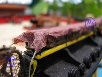

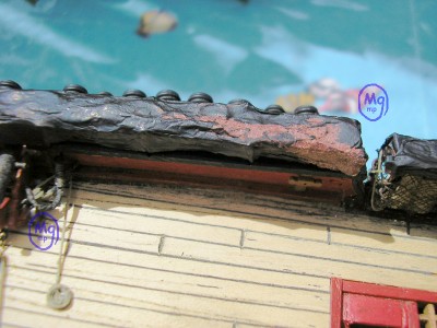

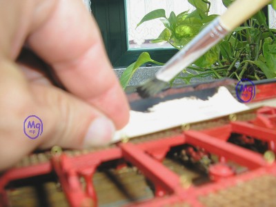

El embreado es para que impermeabilizara la lona, y naturalmente es negro. Para que el papel se pegue mas y de más aspecto de tela o lona hago una pasta a base de "nogalina", "agua" y "cola de carpintero", la pasta sale tirando a marrón, y le pongo unas gotas de "tinta china", no debe estar espeso para darlo con brocha, pero tampoco muy liquido, la brea era pastosa.
Unto por encima extendiendo con cuidado y por los lados le doy con la brocha hacia abajo para provocar el efecto de caída de la lona, pero con mucho cuidado de no manchar la red, para eso le pongo un cartón en el mismo filo.
PERDON por la foto, pero la planta tenia mas ganas de protagonismos que el pincel.
