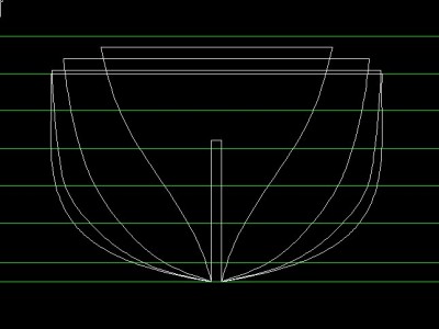

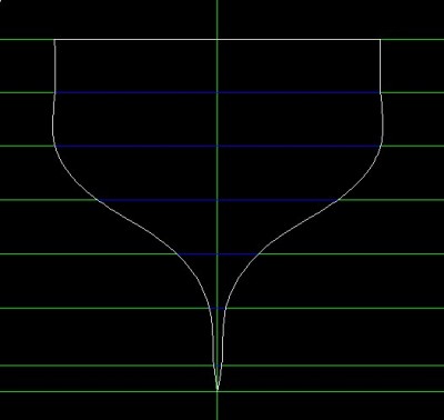

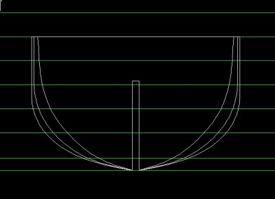

Así lo estoy haciendo.
Las cuadernas que obtengo parecen tener más armonía de formas que las de la caja de cuadernas del plano... están menos "torturadas", al menos eso me parece.
Hacia popa cambia radicalmente esa armonía de formas; supongo que la morfología de la popa del barco así lo manda.
Espero acabar de afinar las formas de las cuadernas (siempre siguiendo las líneas de agua) y si os parecen correctas... empezar a recortarlas.
A ver si superamos este primer reto "planístico"
Primeras cuadernas desde proa. Las veo bastante armónicas...
Cuadernas hacia popa (faltan varias en la foto). Sigue la armonía...
Cuaderna de popa, cambio importante de formas

Detecto cierta asimetría, yo haría únicamente medio casco, el que me convenciese más, y luego lo reflejaría.
Es menos complicado y igualmente exacto.
javilor53
Mensajes: 67
Registrado: Jue Sep 06, 2007 2:52 am
Mensaje por javilor53 »
Debe ser distorsión de la foto ya que lo he hecho como tú dices: dibujar media cuaderna y después... reflejado.
Precisamente esa es la ventaja que le veo a AutoCAD sobre el método de doblar la silueta de la cuaderna en papel para dibujar la otra mitad. Con Autocad puede estar bien o mal diseñada la media cuaderna, pero cuando la reflejas... simétrico 100%
No obstante, lo comprobaré.
Para los que quieran ser modelistas &amp;quot;simétricos&amp;quot;... Nada como un programa de diseño.<br /> Otra cosa que veo más difícil es cortar bien la cuaderna, ajustarla...... y que al final te quede un modelo chulo
Para los que quieran ser modelistas &quot;simétricos&quot;... Nada como un programa de diseño.

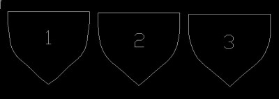

Mira, estas son imágenes de la cuaderna 8.
La imagen 1 es la que obtengo al dibujar una Spline, siguiendo cada uno de los vértices de las semimangas. Como ves quedan irregularidaes que luego suavizo editando la spline (figura 1 y 2).
¿Es así como las diseñas y suavizas?. ¿Al "retocar" a mano curvas "raras" estoy cambiando mucho las formas del casco? (son retoques submilimétricos). ¿Hay algún otro método para obtener la cuaderna, a partir de las semimangas, mejor al que estoy utilizando?.
Retoque a mano de las imperfecciones (en 1) y resultados (2 y 3)

javilor53 escribió: ¿Es así como las diseñas y suavizas?. ¿Al "retocar" a mano curvas "raras" estoy cambiando mucho las formas del casco? (son retoques submilimétricos). ¿Hay algún otro método para obtener la cuaderna, a partir de las semimangas, mejor al que estoy utilizando?.
1. Si es así
2. No, los errores al hacer la spline son despreciables. Se cometen más errores al medir del plano, pues las reglas no son nada precisas. Si se comparan dos reglas se pueden apreciar diferencias de un par de milímetros cada 30 cm. Por otro lado al medir en el plano, siempre se plantea uno la duda de medir por el interior de la línea o por fuera, y ese es otro error más.
3. Con los planos se suele facilitar una Cartilla de trazado, que consiste en una tabla en la que se ponen ya las semimangas de cada cuaderna y línea de agua. Es decir, es lo mismo que la caja de cuadernas, pero en datos numéricos. No te permite hacerte una idea de cómo es el casco, pero yo lo prefiero antes que andar midiendo, y ya me hago yo luego la caja de cuadernas.
Pero no le des más vueltas al asunto de las cuadernas. Con suavizar las líneas te llega. Es que si sigues así, te va a pasar como a mi que llevo tiempo pasando de modelo a modelo, porque al hacerlos en 3D no me terminan de convencer.
