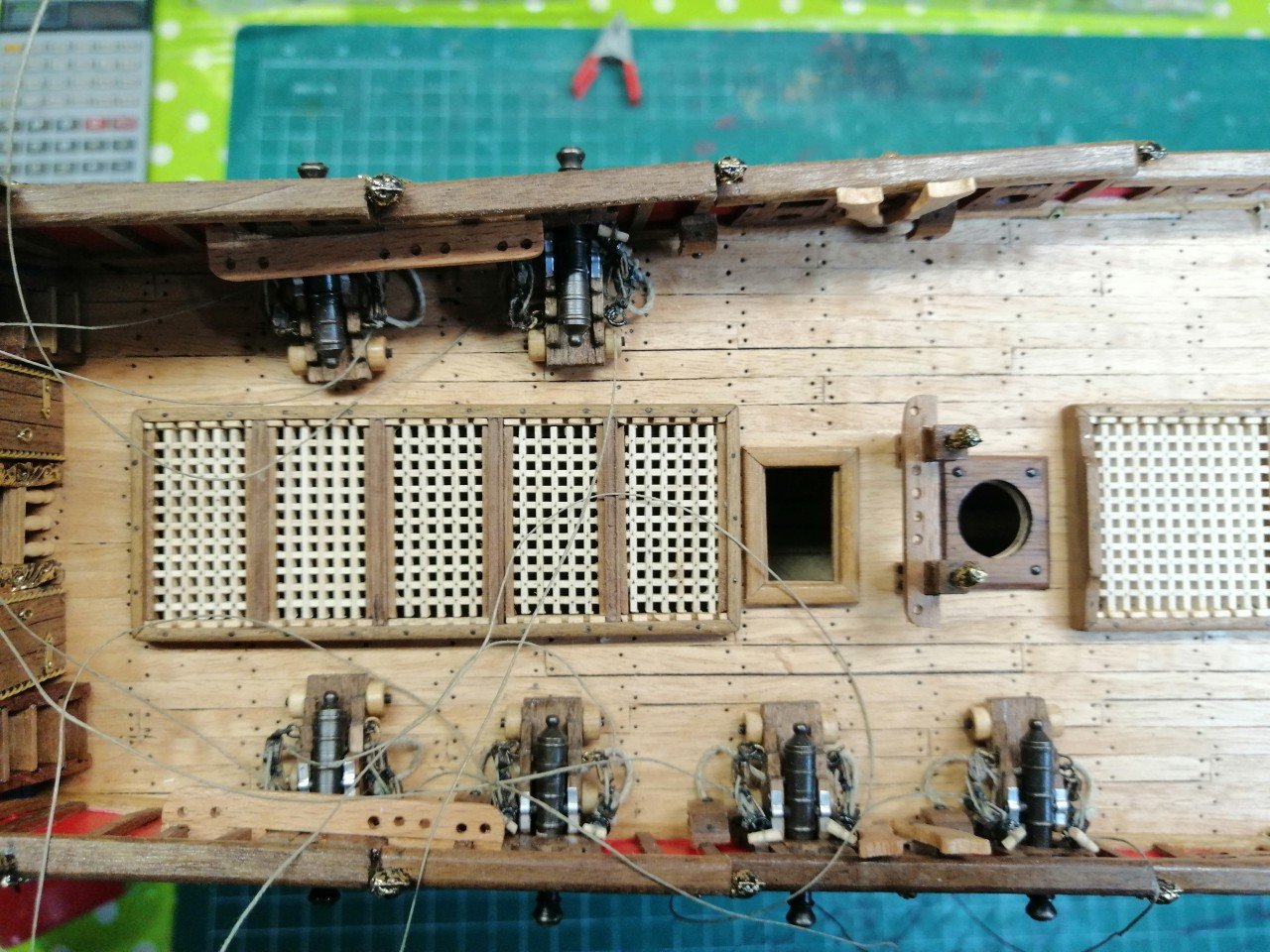

Buenas ya le he dado una mano de aceite danes
Y he empezado a colocarle las cuerdas a los cañones. Trabajo de chinos ya que la escala es pequeña pero poco a poco.

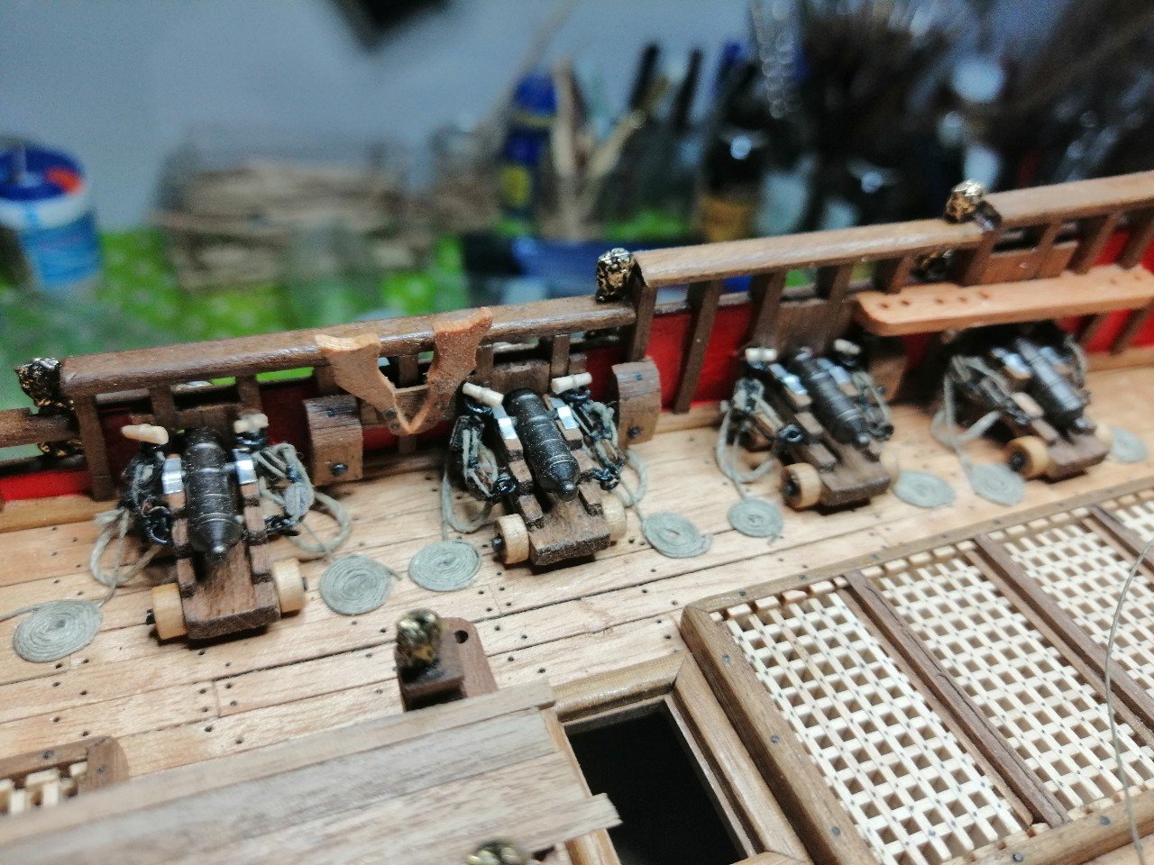

Empezamos con la colocación de los cañones

Por último una curiosidad, ojo, es curiosidad, que no crítica.
En la imagen que adjunto se observa que entre un par de tiras de madera hay mucho espacio, pero no sé si se trata de espacio entre tiras o por el contrario se trata simplemente de marcas de lápiz. Es solo curiosidad.

Y el espacio ese es para simular el calafeteado pero justo hay donde marcas se me quedó demasiado espacio. Es un error mio, se supone que no tenía que haber tanto espacio.

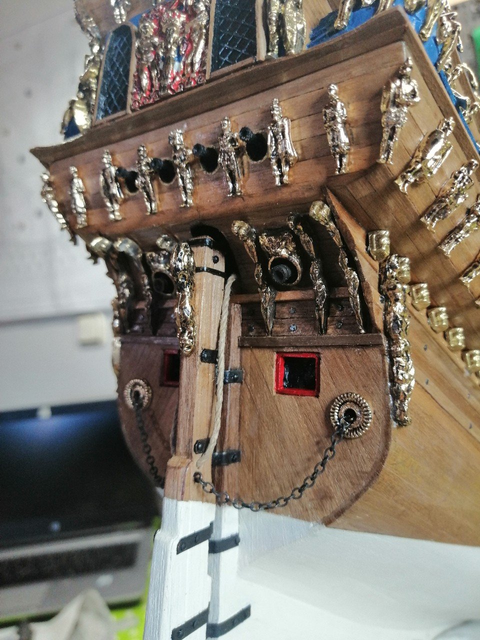

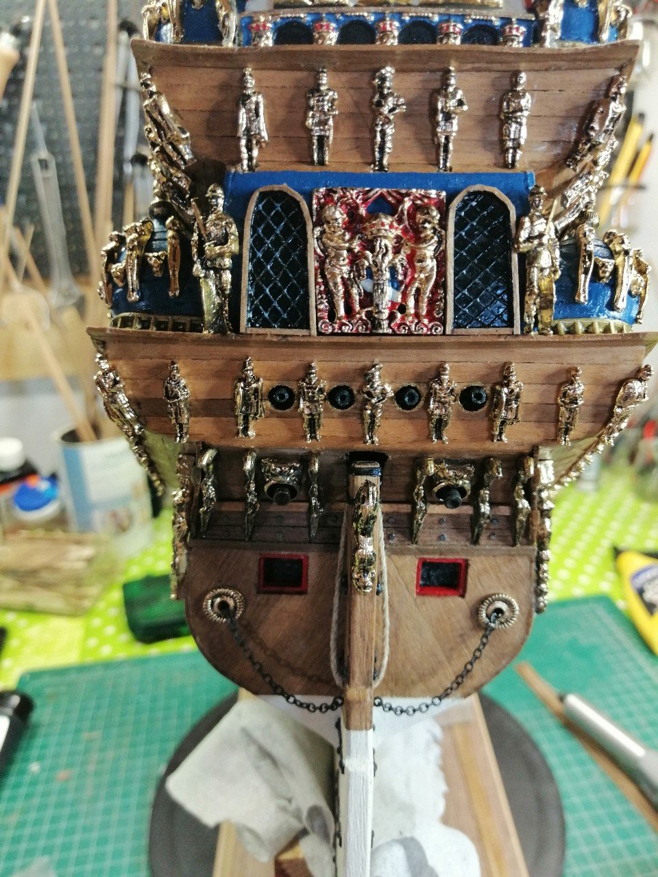

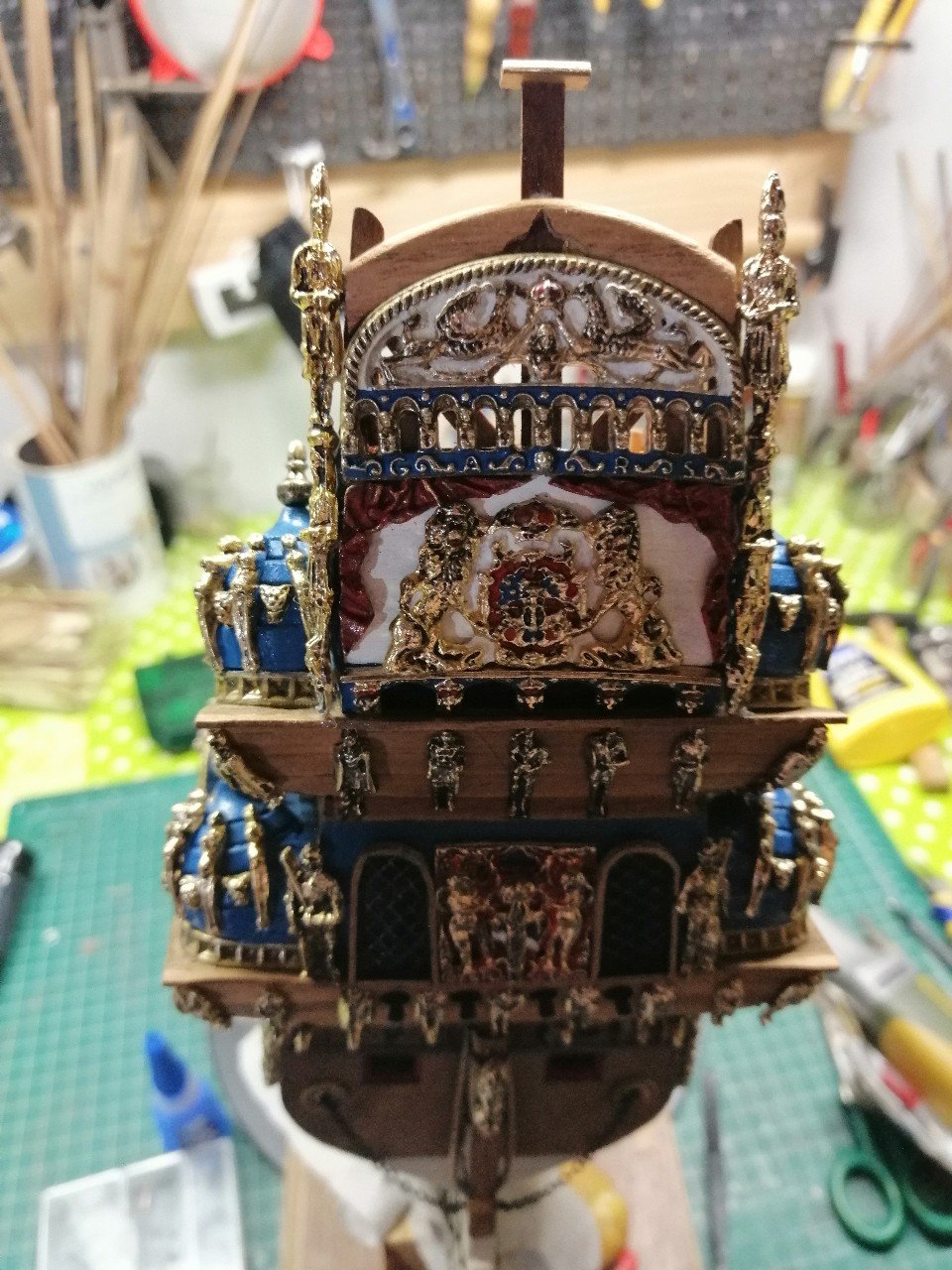

Buenas, ando liadillo pero aquí os dejo mis avances.
He torneado dos bocas de cañon y 4 pedreros para la popa.
También he colocado el envellecedor de madera de la parte superior del escudo de popa. También he colocado las cadenas del timon y unas cuerdas.
También he colocado los detalles laterales superiores en la popa.

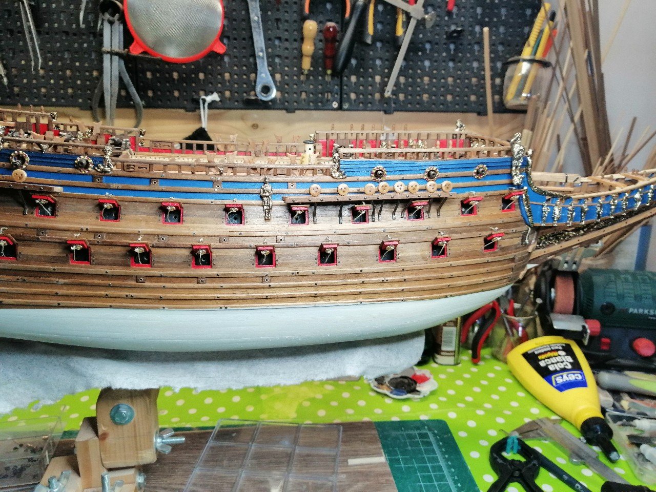

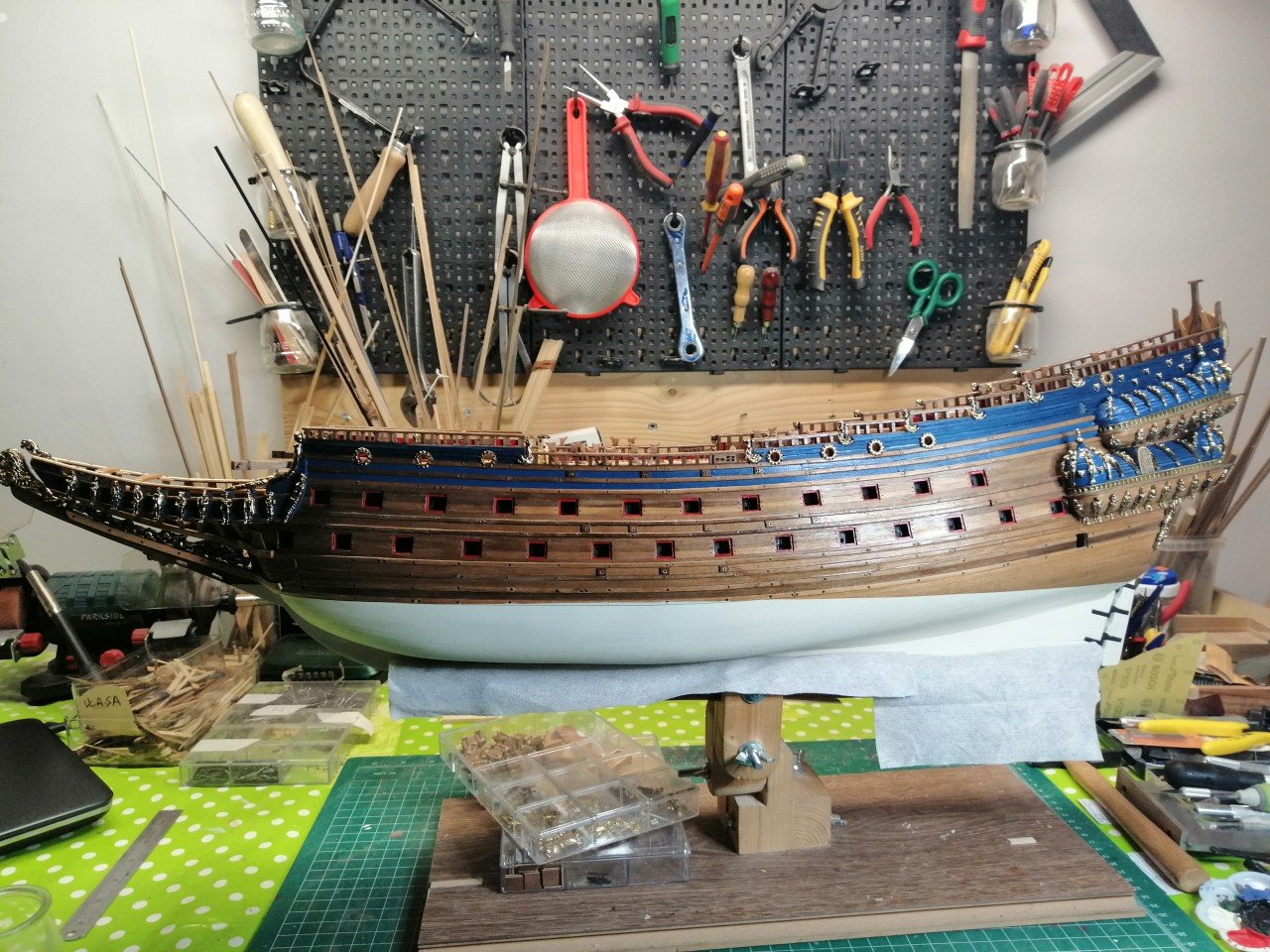

He empezado a colocar las troneras.
Primero he cortado a medida cada una. Después les he marcado las posiciones.
Las chapas que trae las he pavonado. Les he estirado las pletinas de las bisagras así se colocan mejor.

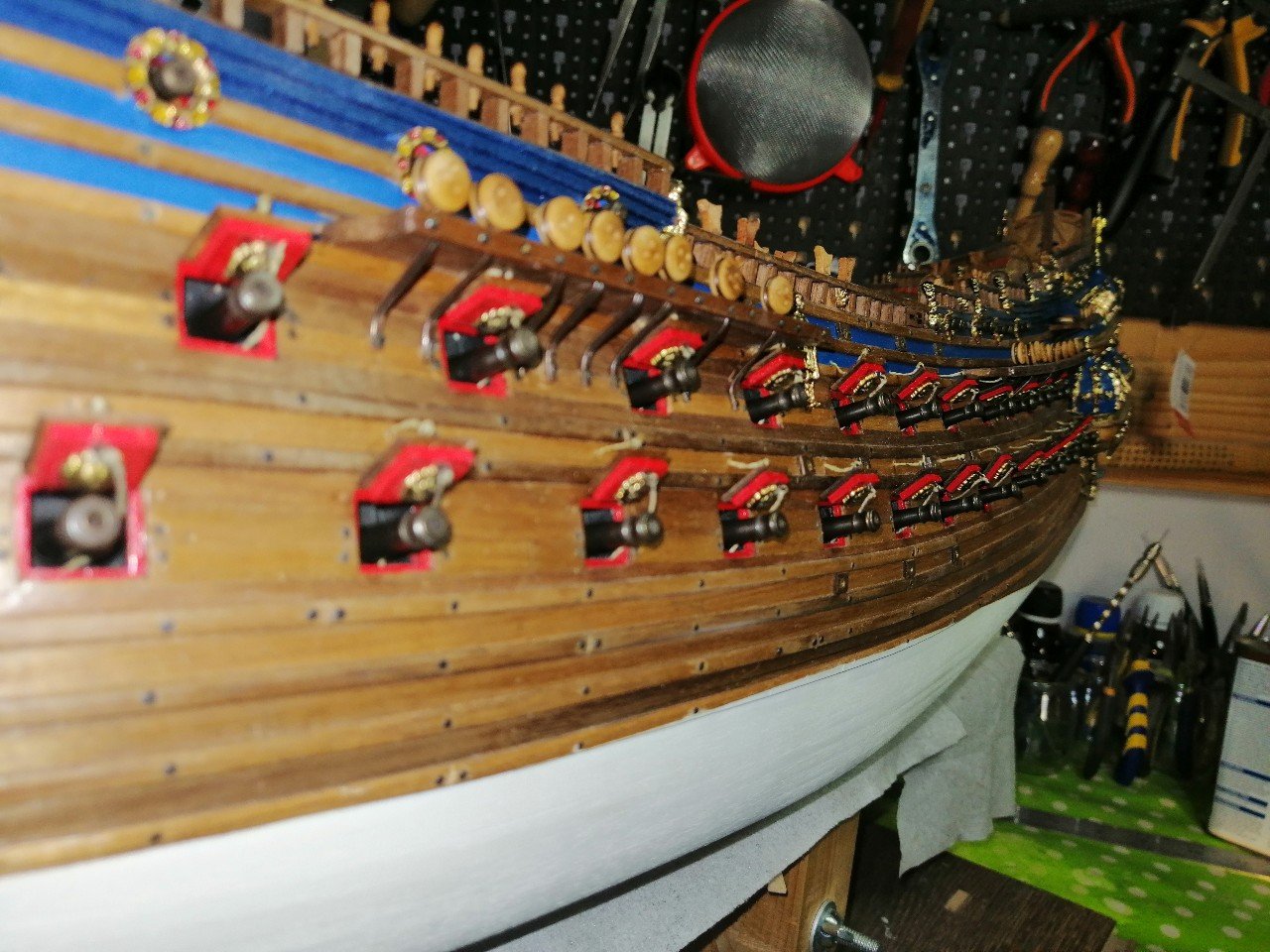

Troneras colocadas ya queda menos para la arboladura.
