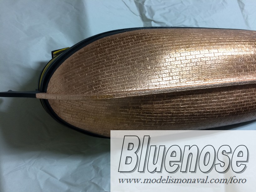

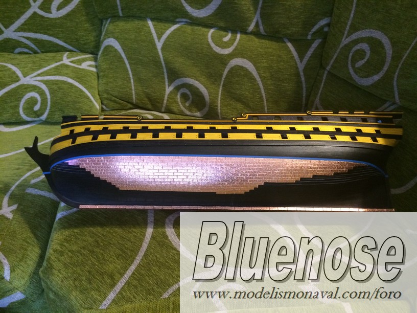

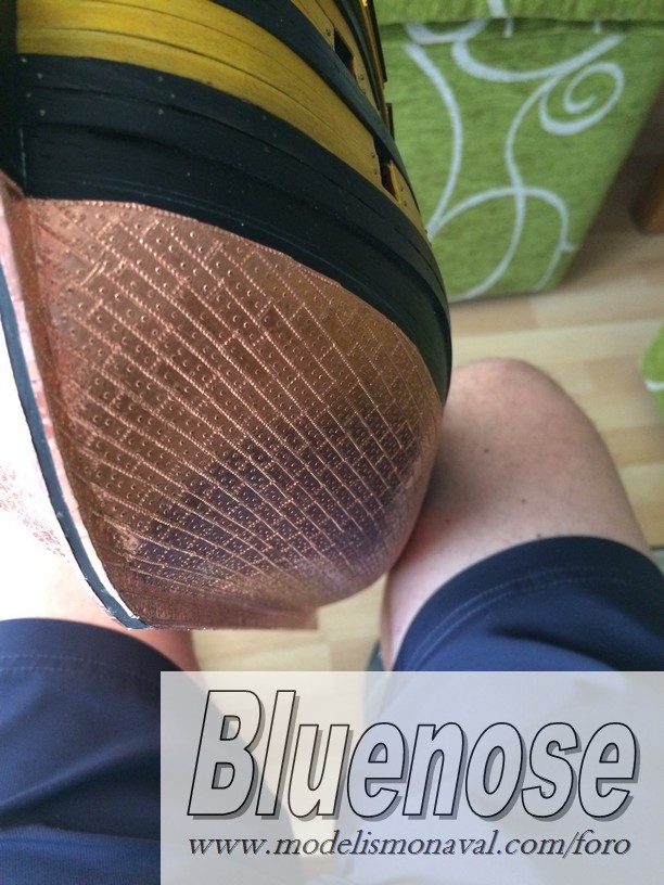

Cobreado
Buenos días compañeros foreros...
Ante todo disculparme ya que estoy de vacaciones y tengo el foro un poco abandonado, no obstante no he parado de trabajar en el Nepo y quiero enseñaros como ha quedado una vez terminado el forro de cobre ¡por fin!
Como el tema de las placas creo que puede ser útil para futuros compañeros, y con el costado de estribor nos hicimos un lío, os pongo paso a paso las que he ido poniendo en este costado y el total de ellas, ya que las he contado...
Jaime

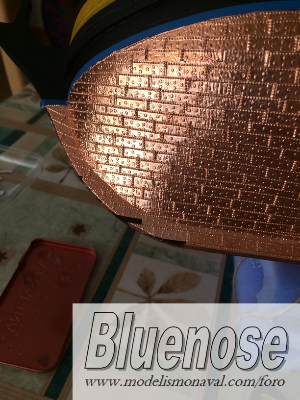

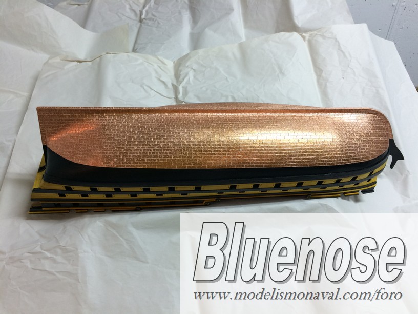

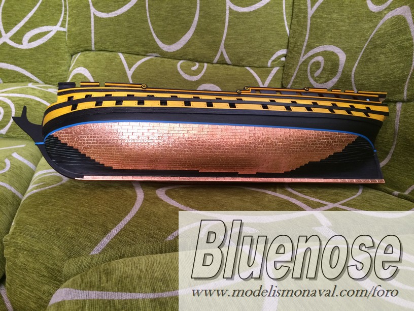

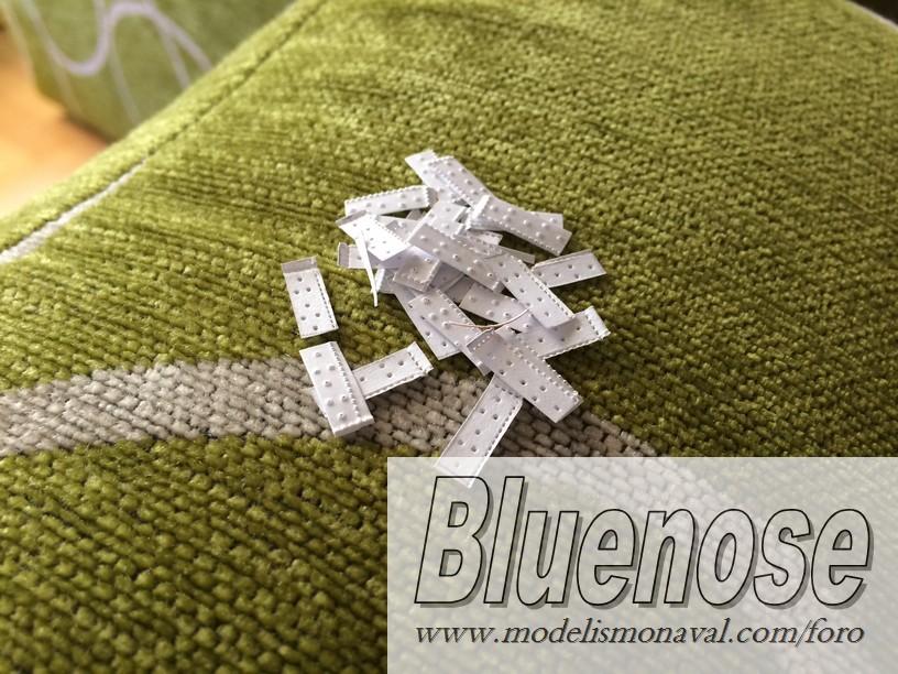

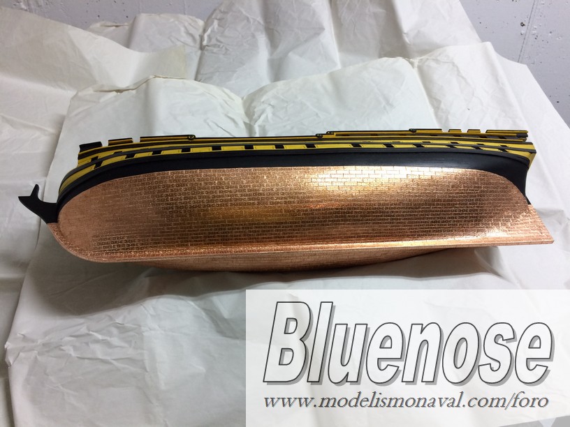

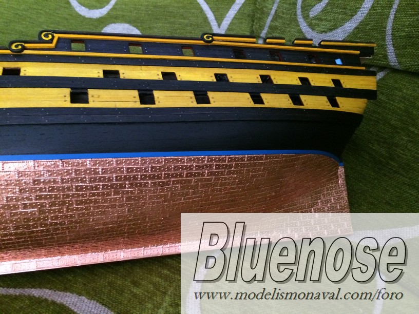

Cobreado

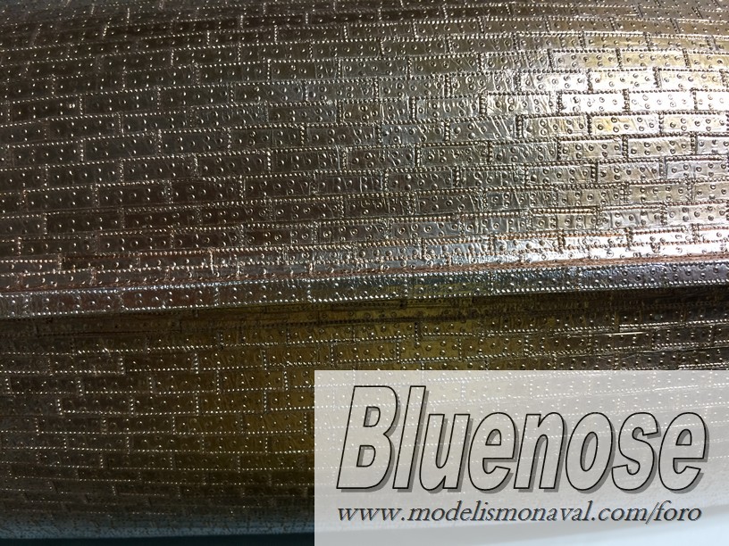

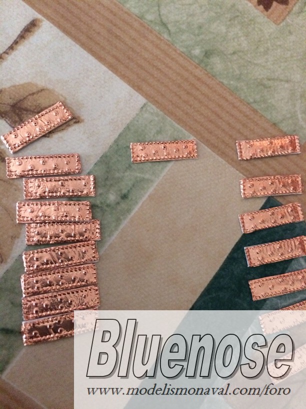

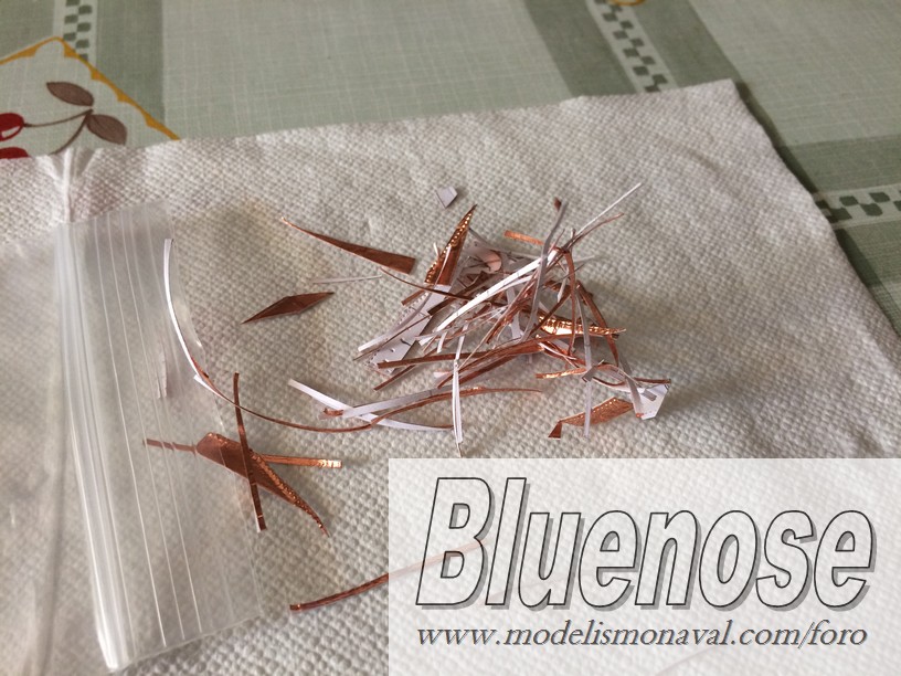

Bien, si os preguntáis cómo las he contado, pues fácil, al terminar cada jornada cogía el puñado de "peladuras" y las contaba. Las anotaba y "voilá".
También he ido anotando los metros de cinta de cobre usada. Aquí están los totales para el costado de babor. OJO para el total, habría que añadir el otro costado y además falta el timón y la roda, quilla y codaste.
Medida de las placas: 15x5 mm
Placas: 902
Longitud de la cinta: 14,64 metros
Os pongo más fotillos de detalle.
Placas: 902

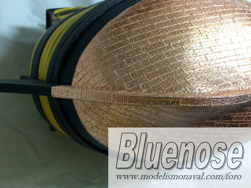

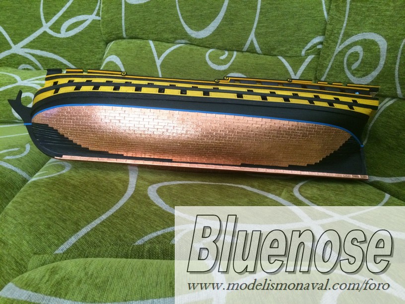

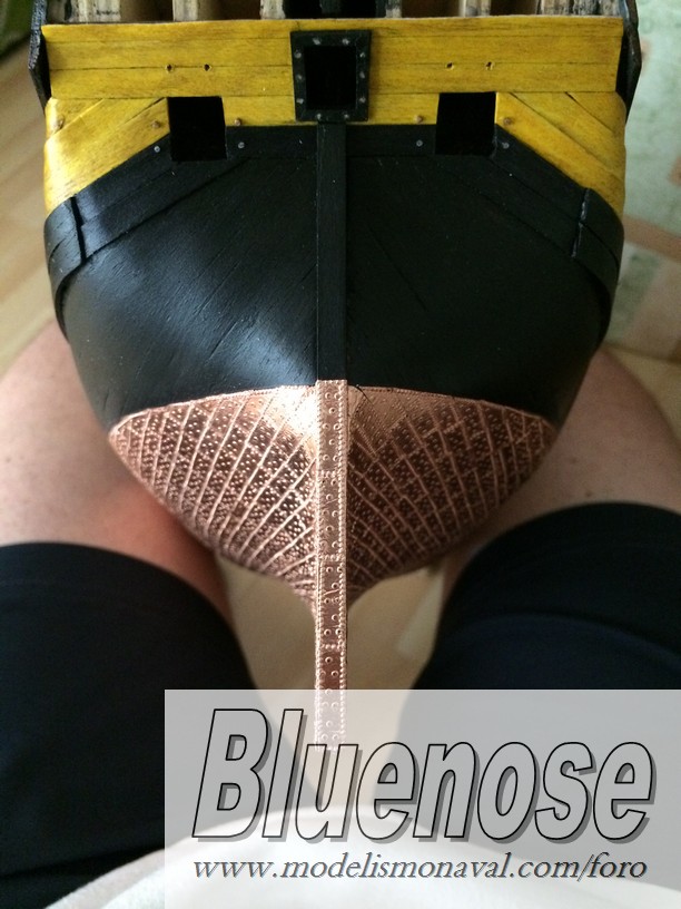

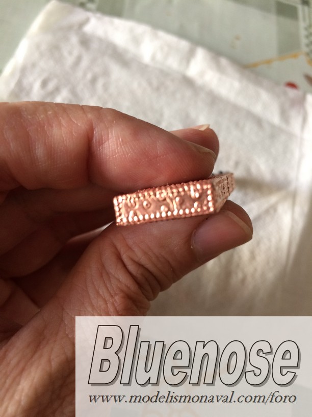

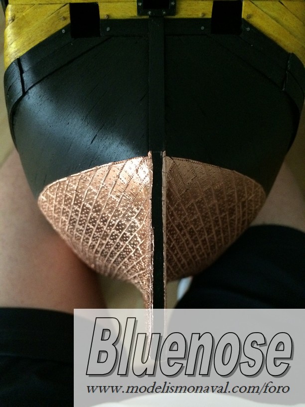

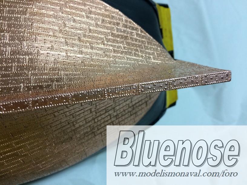

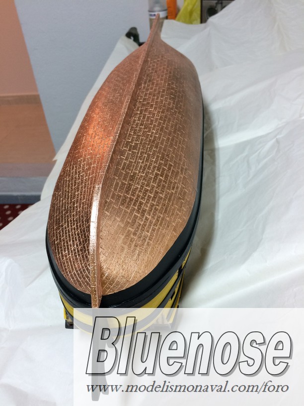

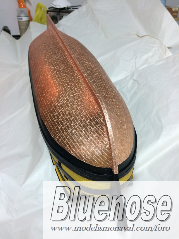

Cobreado quilla

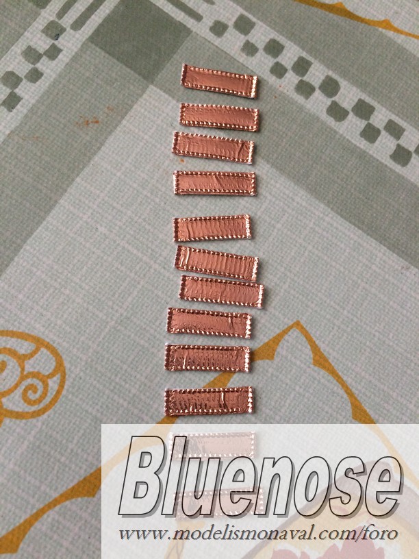

Bien, os pongo a continuación la quilla (roda, quilla y codaste).
Hago unas plaquitas un poco "especiales" puesto que tienen remachado fino en todo el perímetro así que me dan un poco más de trabajo, pero como estamos terminando lo llevo bien.
Luego le paso la "bola" a toda la superficie para igualar los remaches y que quede una superficie lisa (más o menos, totalmente lisa es imposible) y le pego unas buenas capas de barniz acrílico incoloro satinado en espray.
Os muestro el resultado a ver que os parece.
Jaime
Jaime

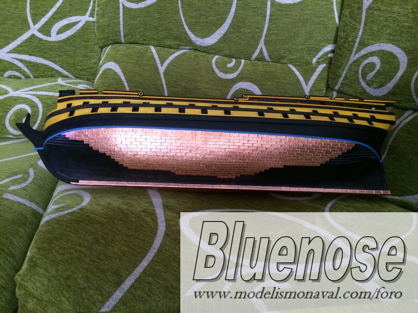

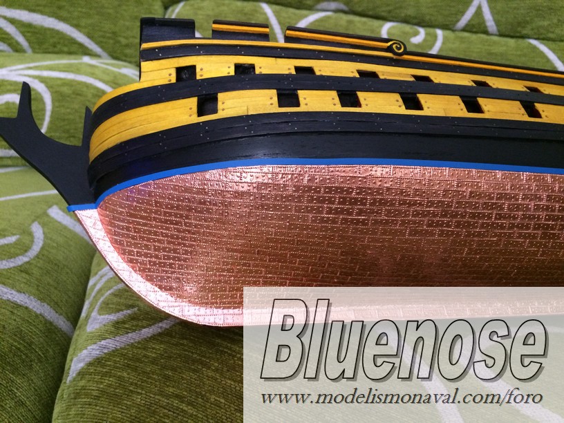

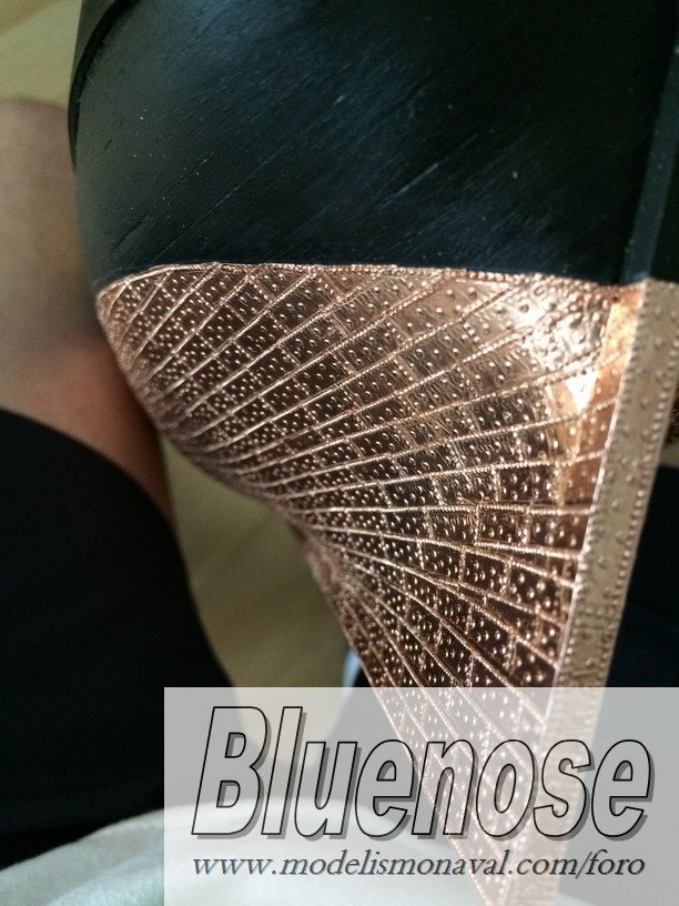

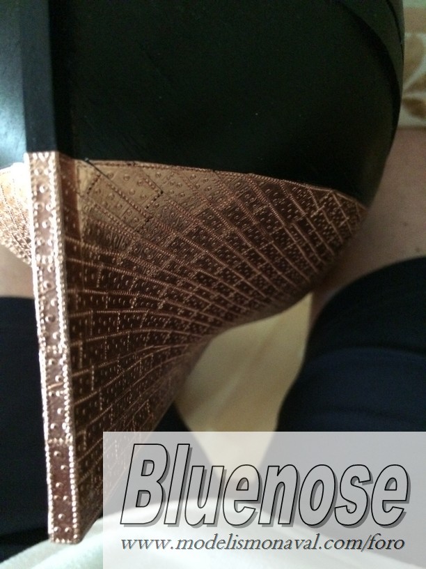

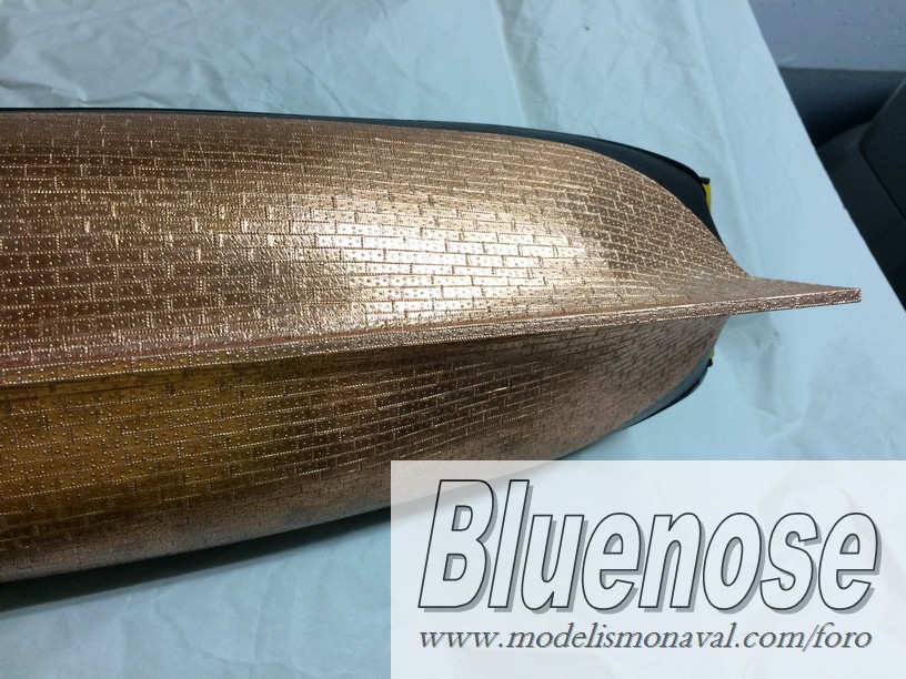

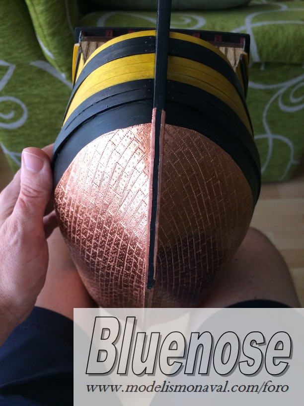

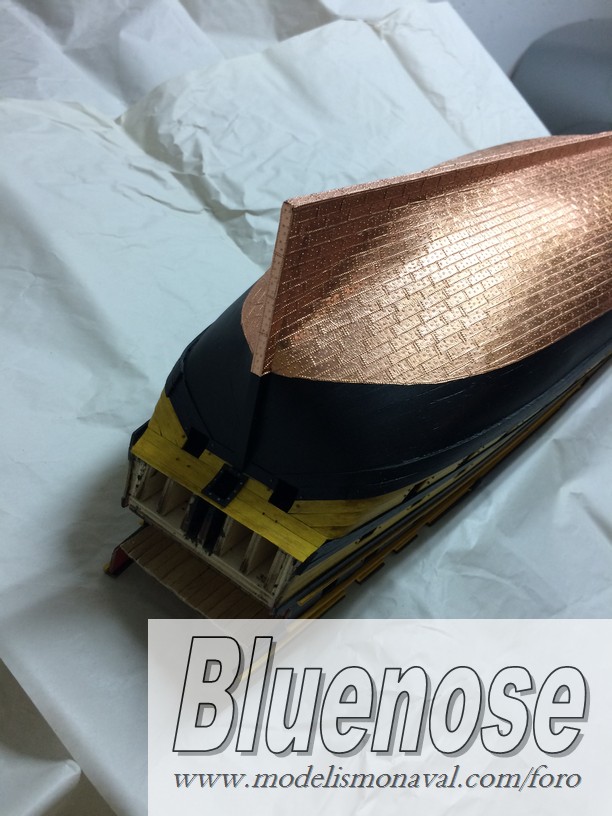

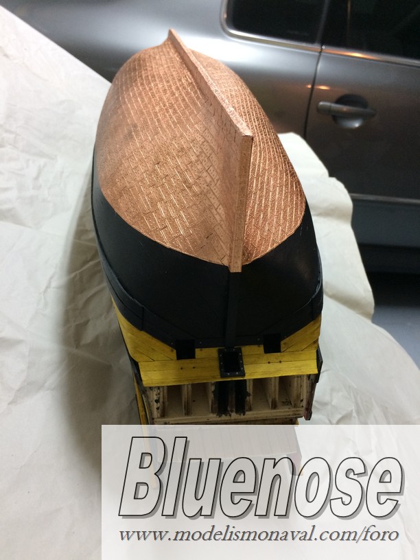

Cobreado y barnizado
Termino con unas fotos de conjunto...
Datos de la quilla
Medidas plaquitas: 17x5 mm
Placas: 45
Longitud de la tira: 0,928 metros
Jaime
PD. Ya estoy liado con el timón (lo he rehecho) y pronto os pondré cómo ha quedado.
Datos de la quilla
Placas: 45
Jaime

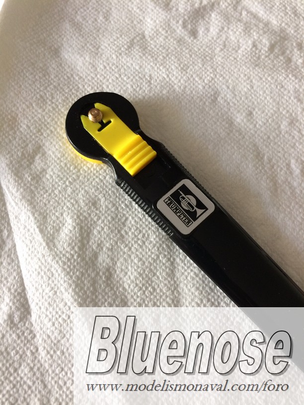

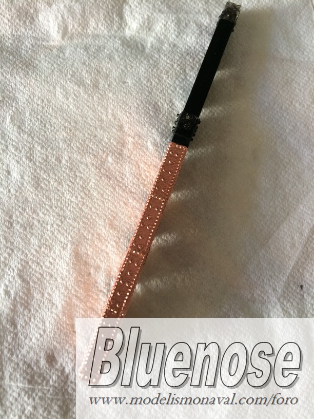

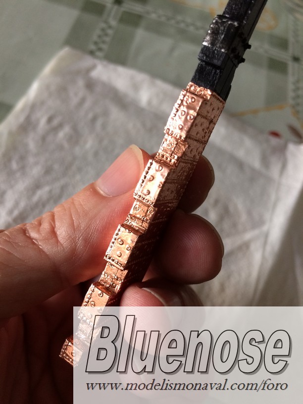

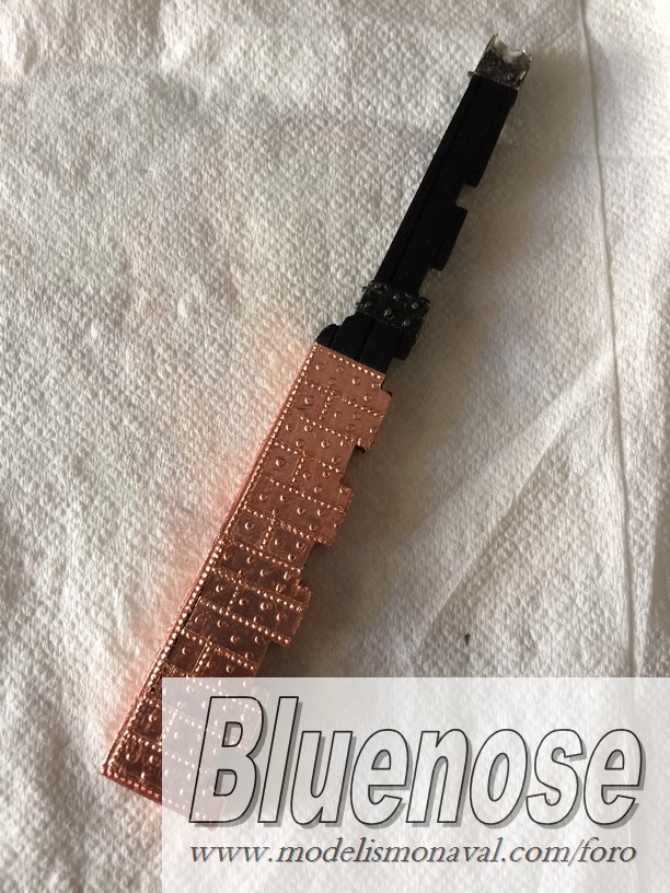

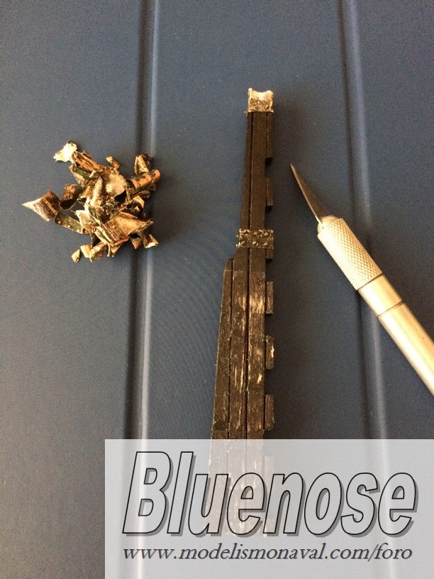

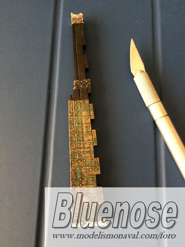

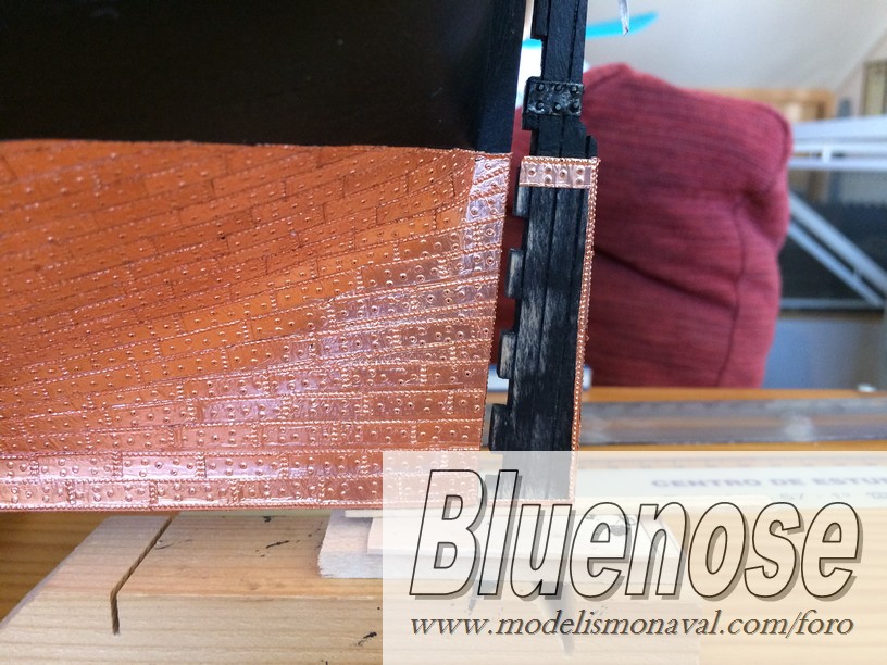

Timón. Fin del cobreado

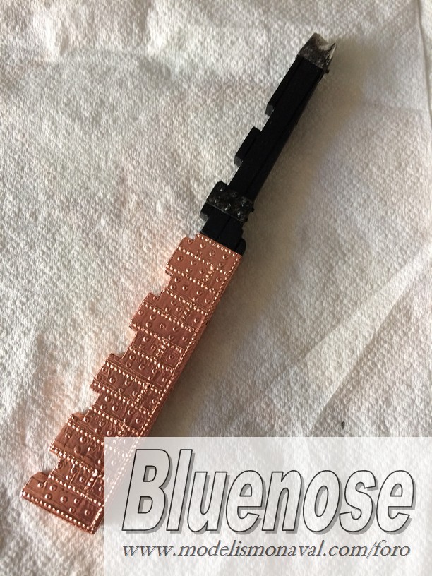

Y para finalizar con el cobreado, os pongo unas imágenes del timón.
He quitado el primer cobreado que hice de prueba y ya lo he dejado listo para su instalación.

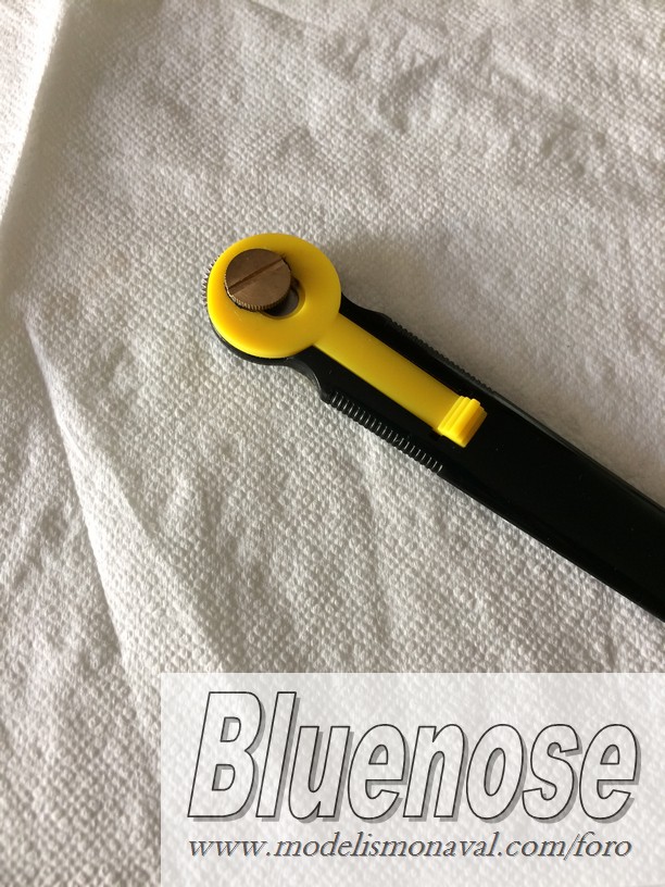

Por cierto, me costó bastante quitar las plaquitas viejas, estaban pegadas de coj**nes. Si alguien teme que las placas se vayan a soltar, tranquilos, creo que eso no sucederá.
Una observación con respecto al remachador de la marca Trumpeter. El eje que trae es de plástico y como el disco dentado es muy fino y se ejerce presión sobre él, al final acaba rompiéndose. Lo tuve que sustituir por un tornillo del diámetro adecuado y cabeza ancha y fina. También le apliqué un poco de grasa consistente.
Jaime
Jaime

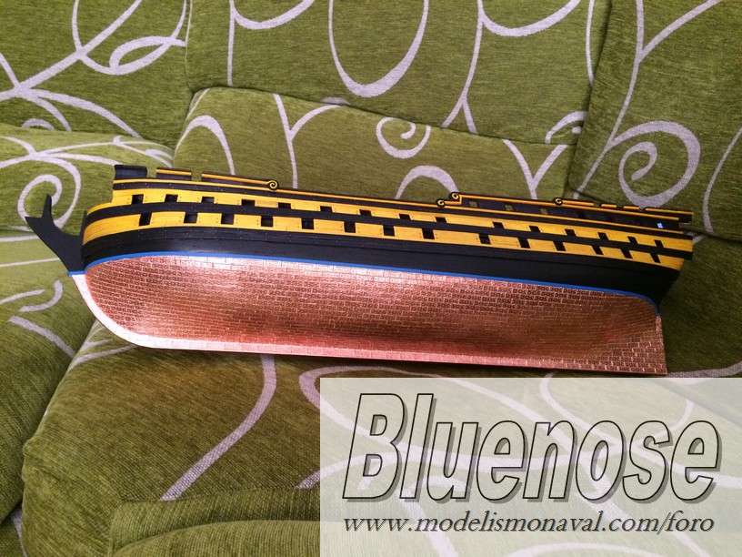

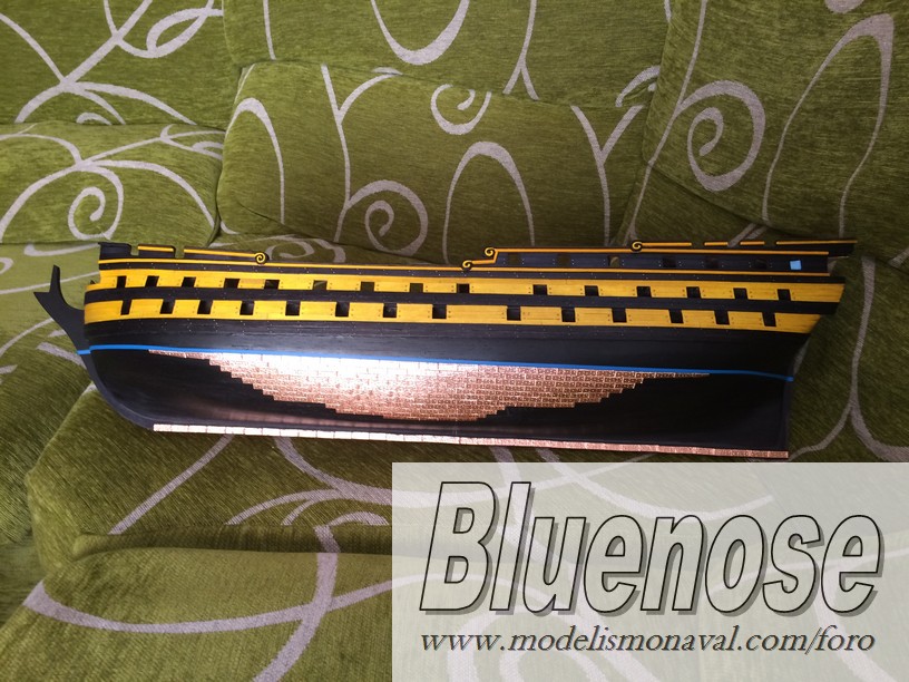

Resumen material usado
Como recopilatorio, os enumero el cobre total usado en el forrado del San Juan Nepomuceno:
Por medida:
Ambos costados: 29,28m (Cada costado: 14,64m)
Roda, quilla y codaste: 0,928m
Timón: 0,35m
Total: 30,558m
Por placas de 15x5mm (aprox.):
Ambos costados: 1804 (Cada costado: 902)
Roda, quilla y codaste: 45
Timón: 42
Total: 1891 placas
Yo, que soy muy torpe, he consumido 32,478 metros. Entre pruebas, errores y sobrantes, al final he "desperdiciado" unos 2 metros de cobre.
Espero que os sirva de ayuda.
Jaime

- Mensajes: 6012
Re: San Juan Nepomuceno por Jaime
Hola Jaime , en estas fotos se ve mucho más liso, la foto electrónica yo creo que hace lo que quiere.
El casco se ve muy bien ejecutado y te felicito por la elección de la cinta de cobreado , la preparación del casco y la colocación. A mí se me despegaron como un 30 % y a la vuelta de un año hay que darle otro repaso porque hay alguna despegada.
Cierto es que de enseñar el casco en el mar y volverlo a sacar muchas veces, se producen roces importantes.
Al final el número de placas es el previsto y el que daba Boudriot aproximadamente.
Se ve la diferencia de tamaño del navío con mi corbeta que se ha contentado con 750.
Ahora le tendrás que preparar una cuna de amigo porque te queda aún labor en el casco. +
