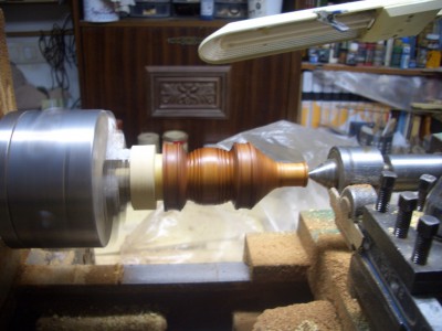

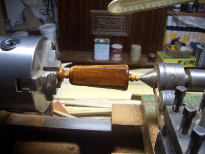

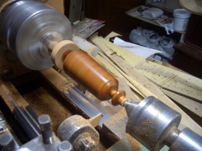

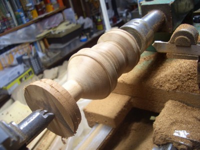

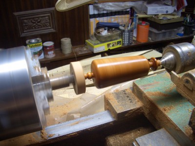

Paso a paso de un farol del siglo XIII.
Esta madera me la dio un carpintero que la encontró en un derribo de una casa señorial, me dijo que tipo de madera es, pero la he olvidado.

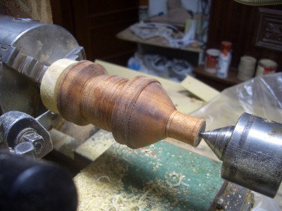

alcazaba escribió:Paso a paso de un farol del siglo XVIII.

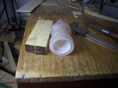

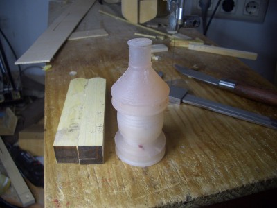

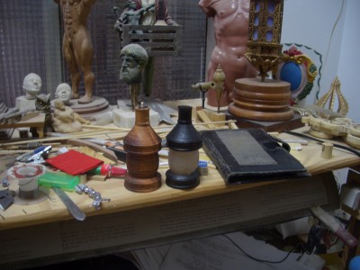

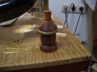

El barnizarlo es solo para que se vea lo bonita que queda esta madera barnizada.

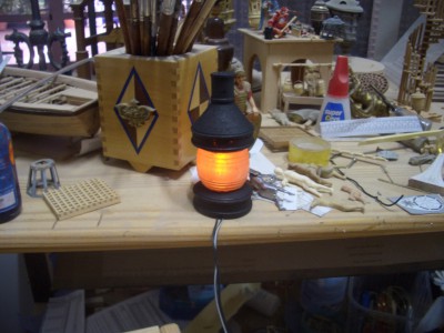

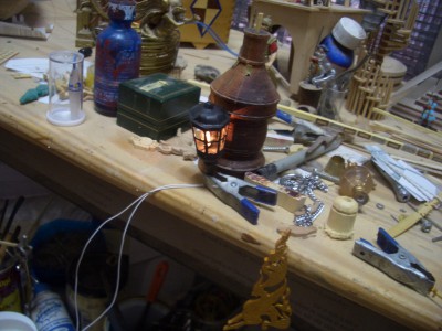

Mi idea es hacerle molde y sacarlo a poliéster, con su correspondiente luz imitando a una vela que se balancea con el aire,parpadea.

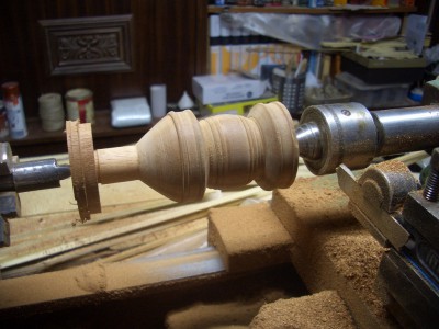

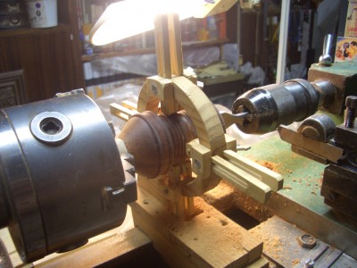

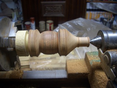

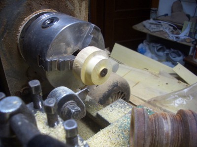

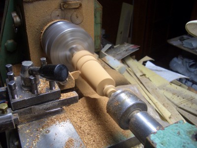

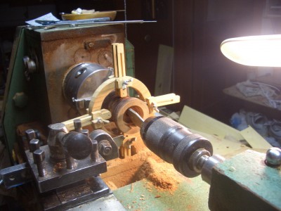

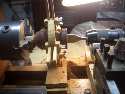

Preparando un útil para rebajar el farol, ya que lo veo desproporcionado.
Esta es la idea.
Esta es la idea.
Con el barniz cambia de aspecto.

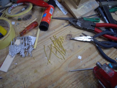

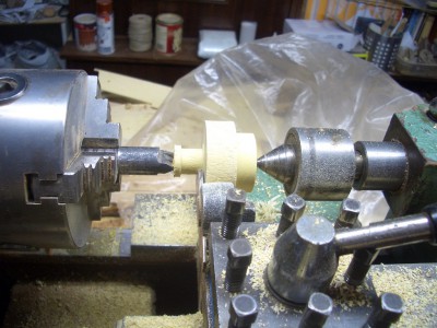

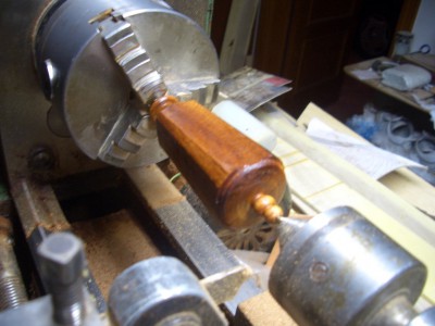

progreso del farol.

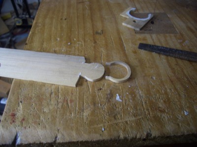

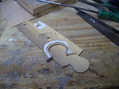

El asa lo hago de madera por no tener alambre de ese grueso.
esta en su lugar de donde se ha sacado con el fin de matarle el filo vivo, y que no se rompa.

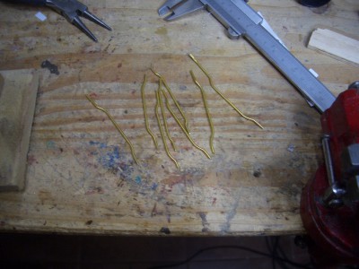

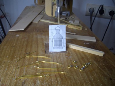

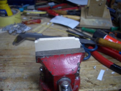

Útil de madera para que salgan todos los tirantes iguales.
Los tirantes con su medida.

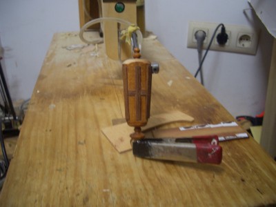

El farol con las medidas para taladrar y poder colocar en su lugar los tirantes y las argollas.
este es el farol que trato de hacer.

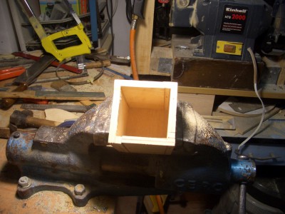

No lo he hecho bien, se tiene que repetir.

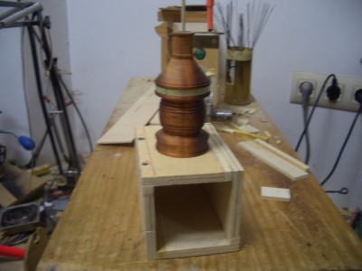

Caja de contrachapado marino.
Preparado para introducir en caja de madera.

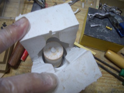

Interior del molde de silicona.
Copia del farol en silicona.

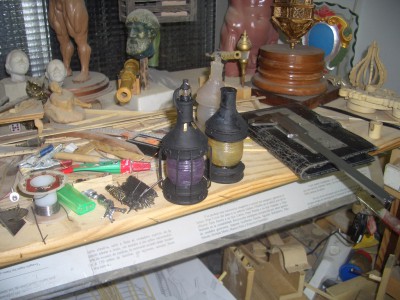

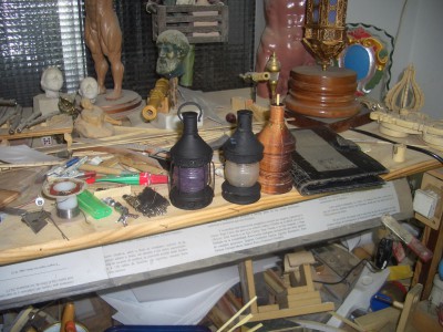

En la última imagen está el modelo de farol, para el comercio de Marsella, el pequeñito, ya que para la flor de lis lo he hecho a la mitad del pequeñito, en este caso lleva luz led de 3 v en c.c.

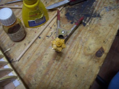

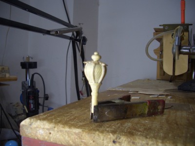

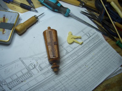

El fanal un poco mas avanzado, también un remero en el embrión, en la posición de máximo esfuerzo.
tallas como si fueran pilastras.

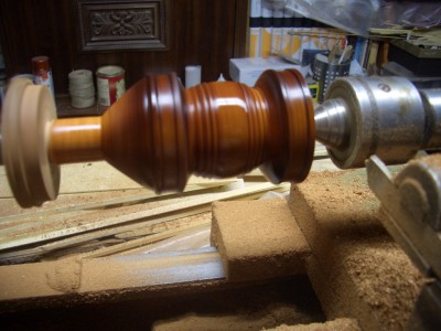

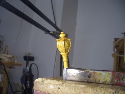

Este fanal es muy entretenido ya que tiene molduras y hojas de acanto.

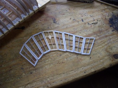

este fanal es para el comercio de Marsella, lo he hecho un poco mas grande de lo que viene en el plano, ya que me parece ridículo comparado con la popa tan hermosa que luce este impresionante navío de guerra francés, tengo hecho varios modelos a menor escala pero no me acaban de convencer, a este solo le queda que poner los cristales, los cuales van de una sola pieza ya que son de acetato.
