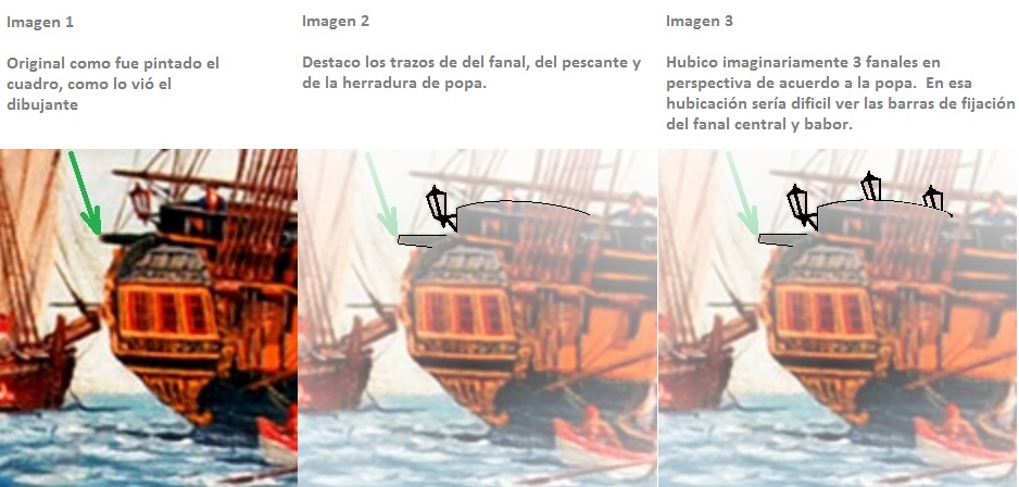

Soult escribió:Hola Alejandro,
Entre los planos de fragatas que tengo, en ninguno aparecen los fanales, así que no te puedo ayudar, aunque pienso que quedaría siempre por encima de cualquier decoración o escultura que hubiera en el espejo de popa.
Respecto a los pescantes, te paso algunas imágenes de fragatas que tal vez te sirvan para ver distintos modelos de pescante:
Hola Soult: muchas gracias por la respuesta, estoy de acuerdo con que los fanales deberían estar por arriba de cualquier decoración en el espejo, por eso me gustó la idea de colocar 2 fanales a los costados. La herradura es mas alta en el centro y a los costados tapa menos.
Con respecto a los pescantes, tenía la misma idea que las fotos que me pastes, todos los pescantes están sobre la borda, en la pintura esta por debajo de la borda a la altura del remate del jardín de popa. Se ve en línea a la 2da cubierta donde están los cañones mas chicos. Eso me desorienta. Podría llegar a hacer un pescante con forma de semi-arco (3er ejemplo de Solut) que salga del techo jardín. Es el único lugar que queda para que el brazo del pescante pase por arriba de la herradura.

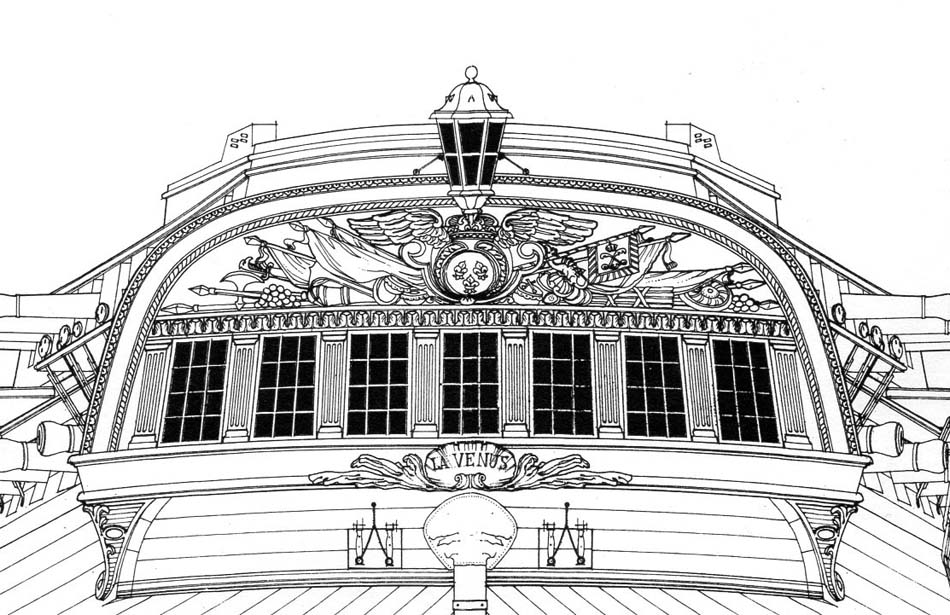

Hola, he mirado los libros que tengo de fragatas y creo que la Confederacy no llevaba pescantes para el bote, el primer modelo de fragata que he visto que llevaba es la Melampus de 1785, un poco posterior, pero tampoco pasa nada si los pones.
En cuanto al fanal, en todos los modelos de época que he visto solo llevan un fanal colocado a la altura del de la Venus, lo cual no quiere decir que la Confederacy no llevara dos , pero no es probable.
La fragata de la película ( la Rose modificada ) no es, en mi opinión, una buena referencia en general.
El fanal de la Hermione que es contemporánea de la Confederacy lo van a hacer ahora los franceses, dicen que cuesta como 40000€, pero hay que tener en cuenta que la gestión está a cargo de una "Comisión".
El fanal de la Venus mediría de largo, de donde se insertan las barras de fijación a la punta de la esfera de remate 1,62 m.

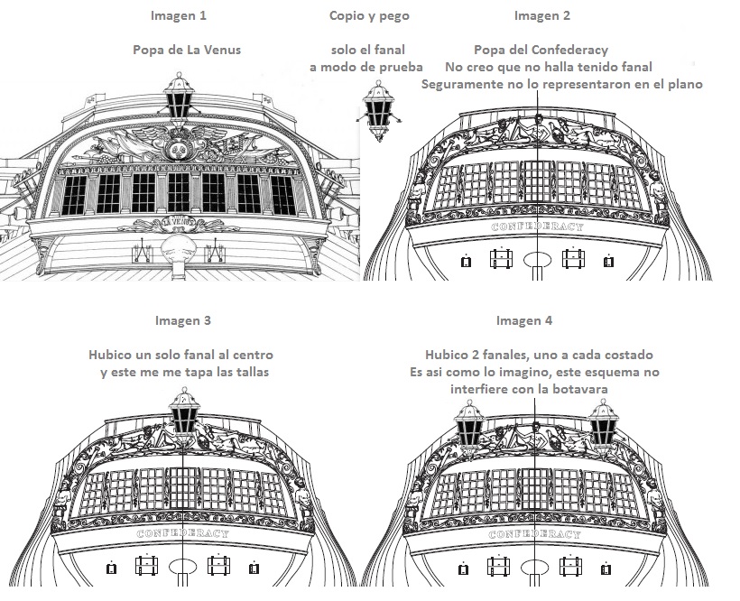

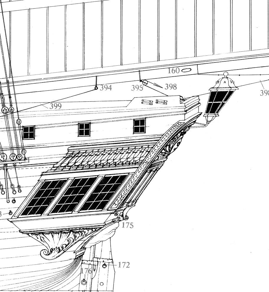

Juan Velasco y Leopoldofran, agradezco la intervención y la ayuda. Como sigo avanzando con otras cosas que más adelante subiré, puedo seguir dando vueltas con este tema. Hice un par de dibujos para ver como quedaban, la posibilidad de no colocar nada esta siempre, pero la tentación es más fuerte :twisted: Con esto creo que me decido.
Muchas gracias de nuevo por la ayuda y la info, había datos que no los tenía.
Saludos:

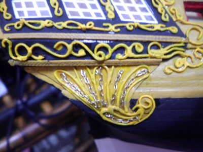

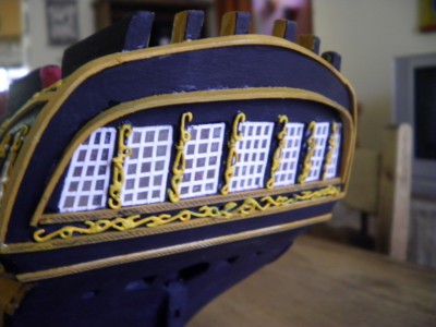

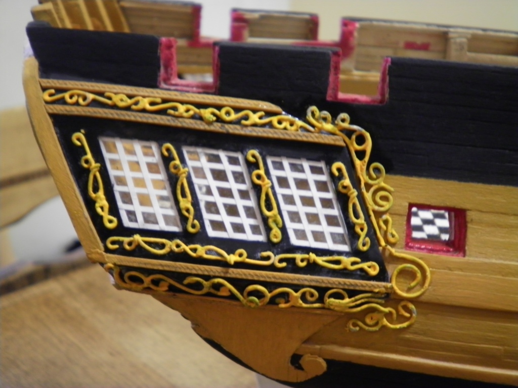

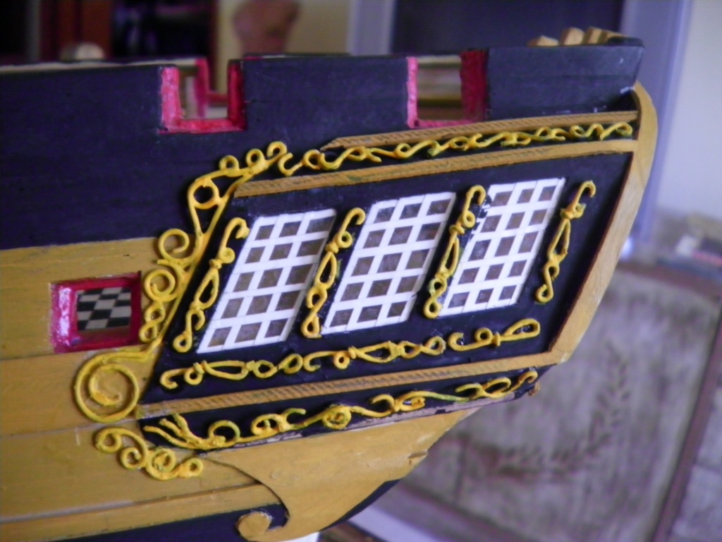

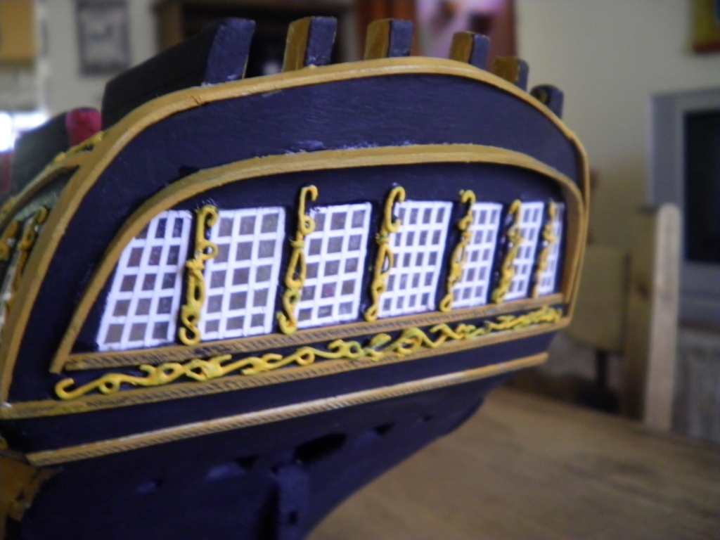

Sigo, con alambre hice toda la ornamentación de la popa y jardines. Aun no esta terminado, y luego de ver las fotos, le faltan retoques de pintura, cosa que a simpe vista no se ven.
Saludos:
Alejandro Marano
Finalizado: Cuter Luisito

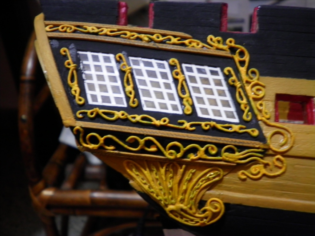

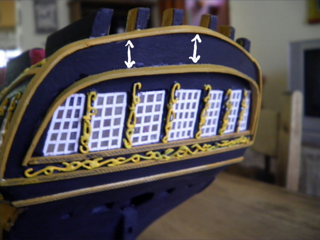

Hola Alejandro, con tu permiso, veo una«joroba» en el coronamiento; ver distancia en los puntos indicados por las flechas; desmerece tu buen trabajo y sería una verdadera lástima.
Entiendo que estas a tiempo de corregirlo, si te parece conveniente.
jesusja
Mensajes: 298
Ubicación: bilbao
Re: Fragata USS Confederacion - 36 cañones (1778)
Mensaje por jesusja »
hola, me parece que es un efecto óptico, en la página anterior hay unas fotografías desde más al centro de popa y la "joroba" se ve en el centro ...
un saludo
jesusjabier
pesquero a vapor
Capitan Marano
Mensajes: 864
Mensaje por Capitan Marano »
Hola Pancho, no hace falta pedir permiso, efectivamente tiene una como una especie de joroba. En esta misma pagina hay una imagen (la 2da) donde copié la popa de la Venus y su fanal, luego coloqué 3 copias de la popa del Confederacy, una sin fanales ,otra con 1 solo fanal y otra 2 fanales a ver como quedaba.
Jesusja no es un efecto óptico, de esa misma imagen que haces referencia hice una plantilla que pasé a una madera terciada para hacer la herradura. No es una popa común.
En esa especie de joroba irán unas esculturas de dioses griegos. En la misma imagen se ven, Poseidón tiene el tridente, Venus al centro y no recuerdo ni identifico quien es el tercero.
Saludos:
Alejandro Marano
Mensajes: 5696
Capitan Marano escribió: y no recuerdo ni identifico quien es el tercero.
¿ Chuck Norris?
La popa la tienes perfectamente, tiene joroba.
Frasco
Mensajes: 356
Registrado: Dom Dic 17, 2006 9:18 pm
Ubicación: Villa de Luján - Argentina
Mensaje por Frasco »
Se agradece la información.

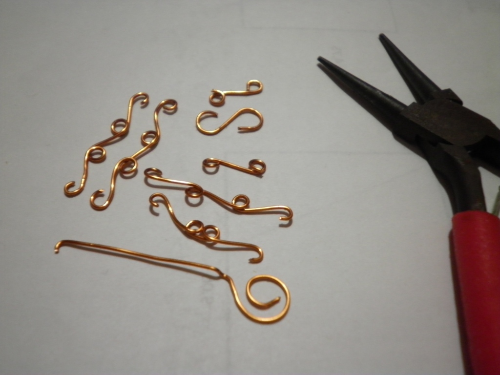

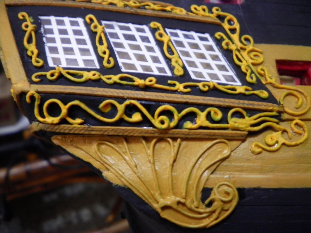

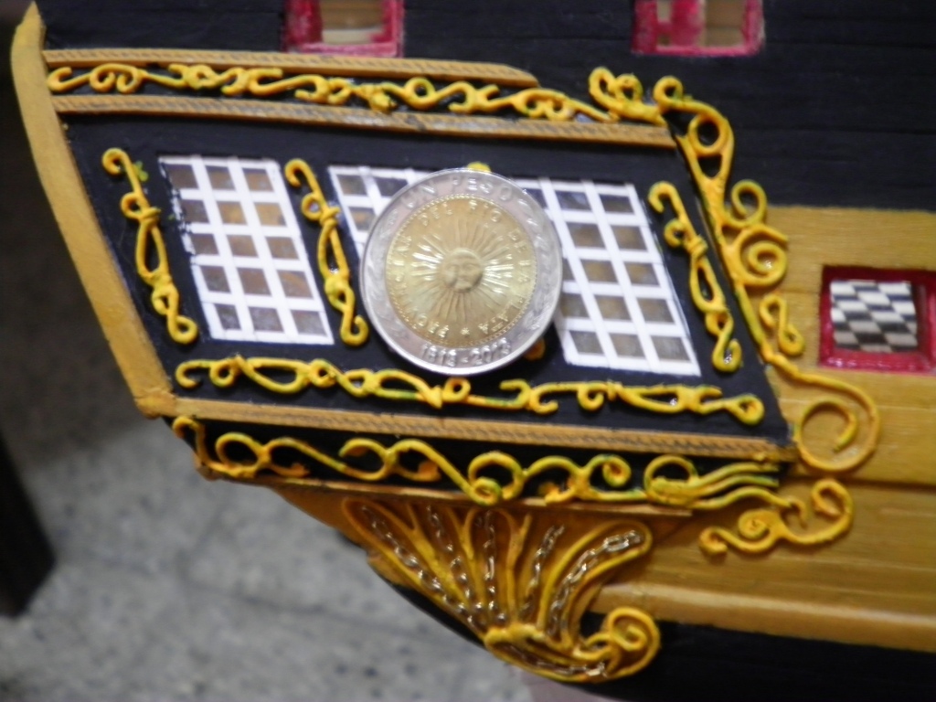

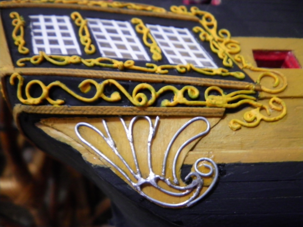

Continuo, esta vez cambie la forma de hacer, antes pintaba los alambres y luego los pegaba, tuve problemas con el ciano, a veces me dejaba residuo de evaporación otras veces no (como si fuese una escarcha), me resultó más practico haber hecho como hice ahora, 1) Corto, doblo y sueldo el alambre 2) Paso la lima en las soldaduras 3) Pego con ciano 4) Pinto color base 5) Pinto la zona con relieve.
Por último contar que había unas tallas que no sabía como representarlas, eran unos ramos de laureles y ramos de flores dentro de cada ornamentación. las había pintado a mano alzada pero al ser tan diminutas no se lucían. Probé con una cadenita y el efecto a la vista fue muy satisfactorio, las fotos engañan mucho, en persona se ve mucho mejor ni se notan esos brillos del pegamento que saltan a la vista en las fotos.

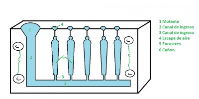

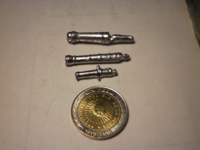

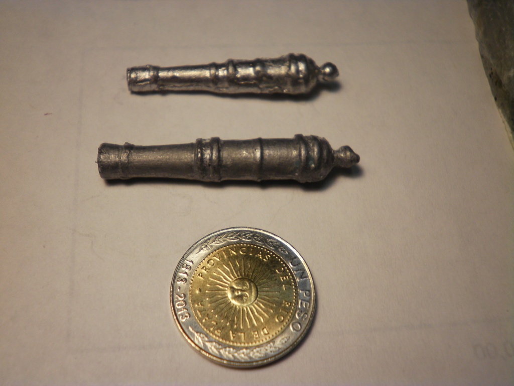

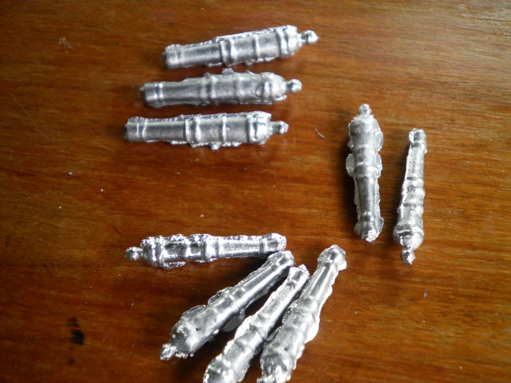

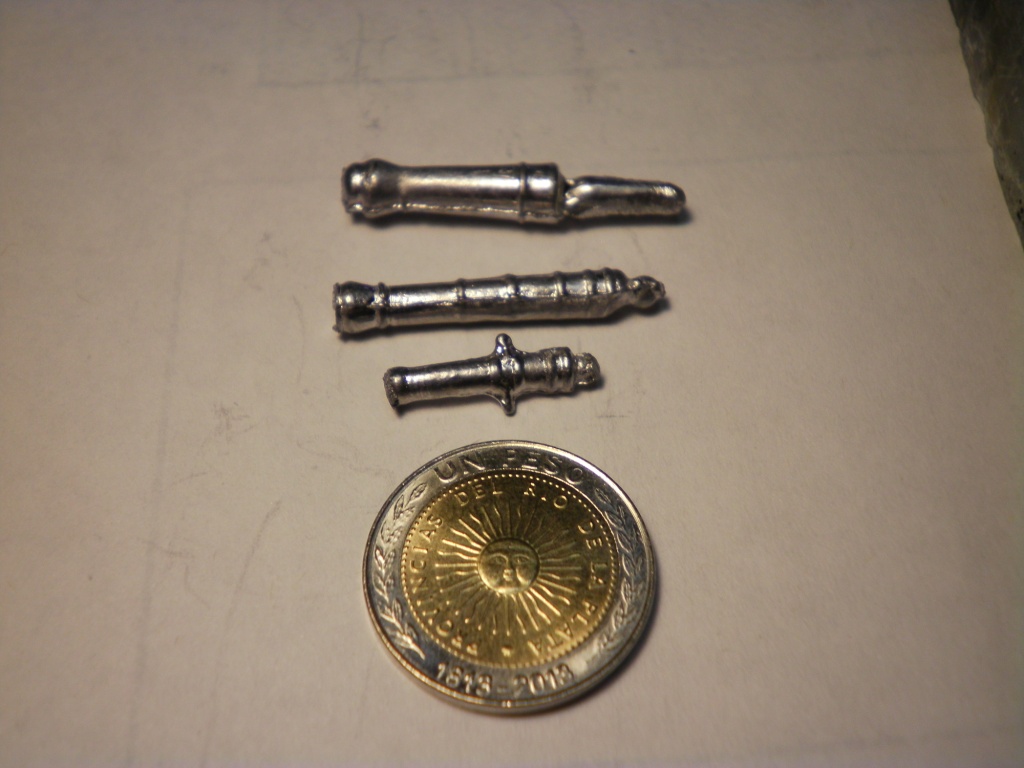

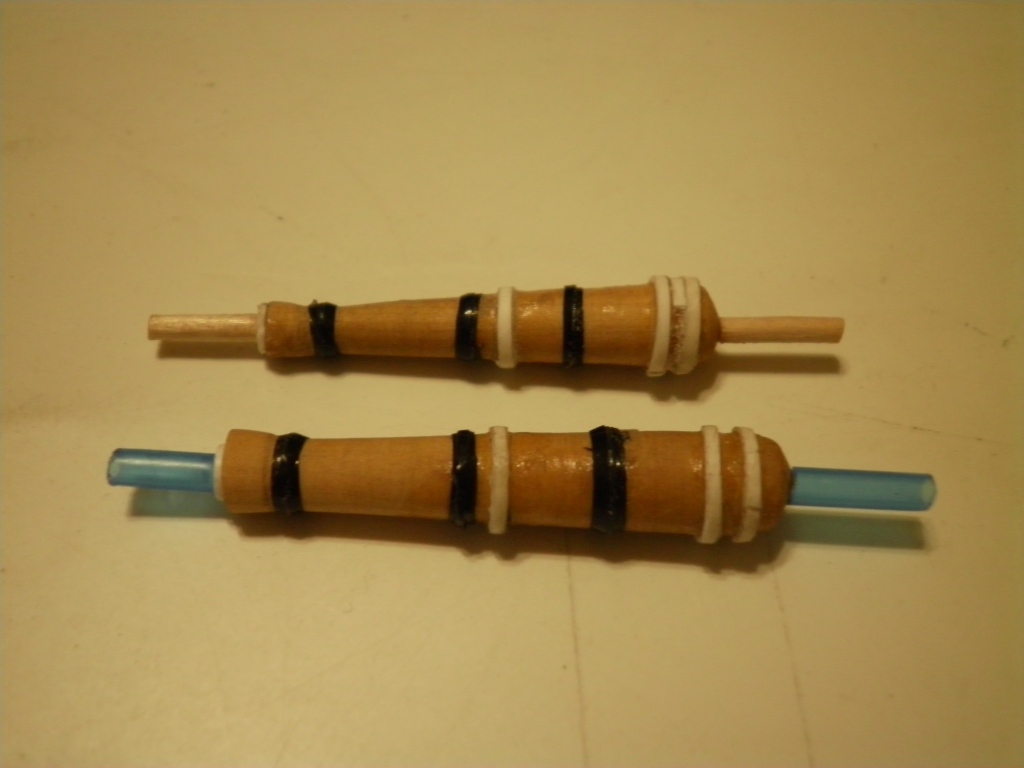

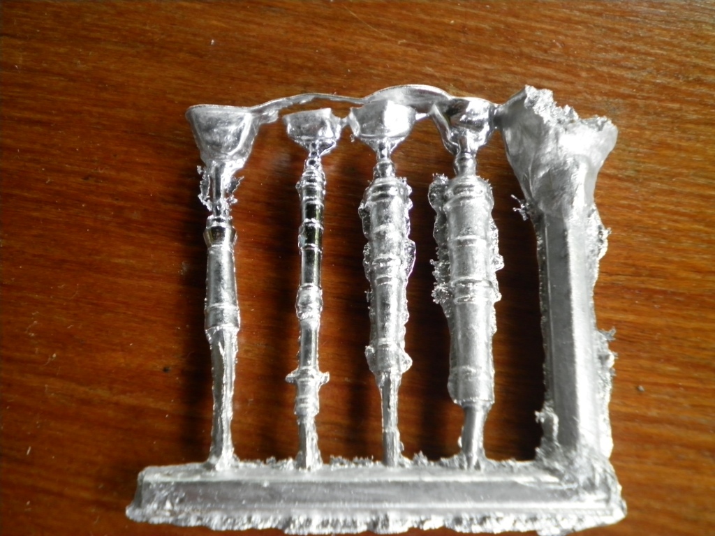

Le toca el turno a los cañones, 28 de 12 libras para la cubierta principal y 8 de 6 libras. Los cañones de este barco eran fundidos en hierro por lo tanto decidí hacerlos yo mismo también fundidos. Como me sobraba mucho plomo reciclado de viejas cañerías (fontanería) ya estaba elegido el material. Como molde no hay nada mejor que utilizar silicona de alta temperatura pero debido a su alto costo... decidí utilizar yeso tipo París (creo que uds. lo llaman escayola). El yeso es bueno para modelar pero no resiste mucho la temperatura, para evitar que el molde se dañe por la temperatura le di una mano de pintura de alta temperatura. Esta solución me dejó hacer más de 32 coladas con el mismo molde con una calidad aceptable. La pintura de alta temperatura debe aplicarse generosamente con el fin de que el yeso absorba el excedente de pintura. Otro problema del yeso es que se suelen partir cuando el yeso no esta bien curado. Yo dejé secar bien el yeso durante 3 días a pleno sol de verano para evitar que quede agua en el interior. Otro secreto más es utilizar talco ante de hacer coladas ... el talco facilita a que la pieza se desmolde más fácilmente.

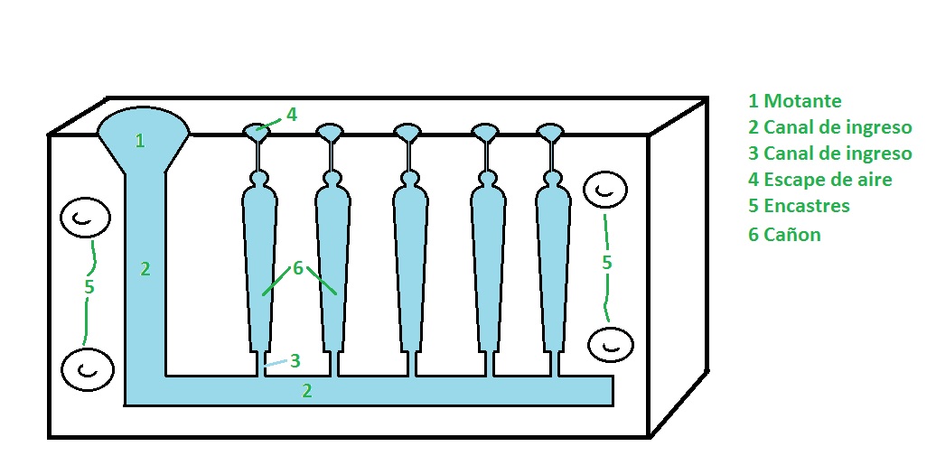

Por último quiero comentar que si bien no es difícil fundir plomo y trabajar con moldes de yeso, hay que tomar ciertas precauciones tanto con el plomo que expulsa gases tóxicos y la de manipular en su estado liquido, su temperatura llega a los 400 grados.
Hay muchas páginas que enseñan a hacer moldes en 2 mitades por lo que no voy a explicar como lo hice. Si les cuento que partí desde piezas echas de madera, utilicé escarbadientes para hacer la salida de aire y el palito de un cotonete para el ingreso del plomo. Los canales principales de acceso del plomo los hice con viejos lápices y el embudo del motante lo hice de plastilina. Las imágenes del molde eran muy pobres por que estaba pintado de negro alta temperatura y no se veían bien por lo cual agrego una imagen del medio molde. también hay fotos de los cañones recién sacados del molde, con la rebarba y sin ella. El que quiera más información para fundir cañones http://www.modelismonaval.com/foro/view ... 23&t=13892 puede encontrar en la sección de Materiales utilizados en modelismo naval.
Original de madera, refuerzos echo de cinta aisladora, el cascabel lo hice luego de hacer el molde de yeso con una esteca
Esquema del molde, la foto que tenia del molde era de muy mala calidad, la pintura negra de alta temperatura no dejaba ver bien los detalles.
Distintos tipos de cañones de una misma colada recién sacada del molde
Cañones separados de la colada aun con rebarba
Cañones rebabados sin pulir ni limar
Otras medidas de cañones aprovechando el molde
