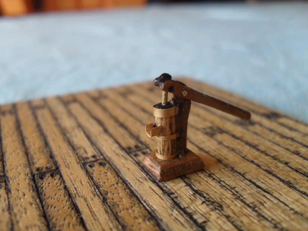

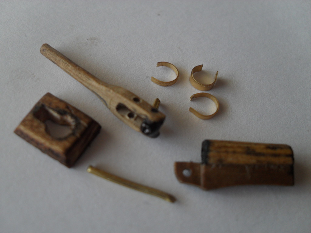

Bueno mientras espero entregas para continuar me he entretenido en fabricarme una bomba de achique que también la colocare a este modelo y gracias a todos que seguís mis evoluciones pues soy un simple aficionado ante tanto artista modelero que hay por el foro.

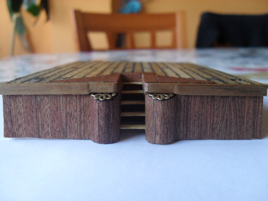

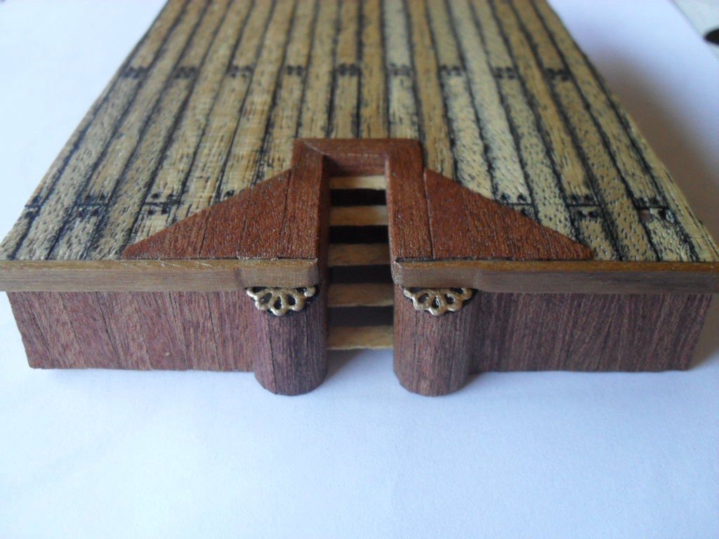

Bueno el último mamparo que me faltaba de modificar ya esta, a ver si este viernes me sirven entregas y puedo montar todas estas piezas.

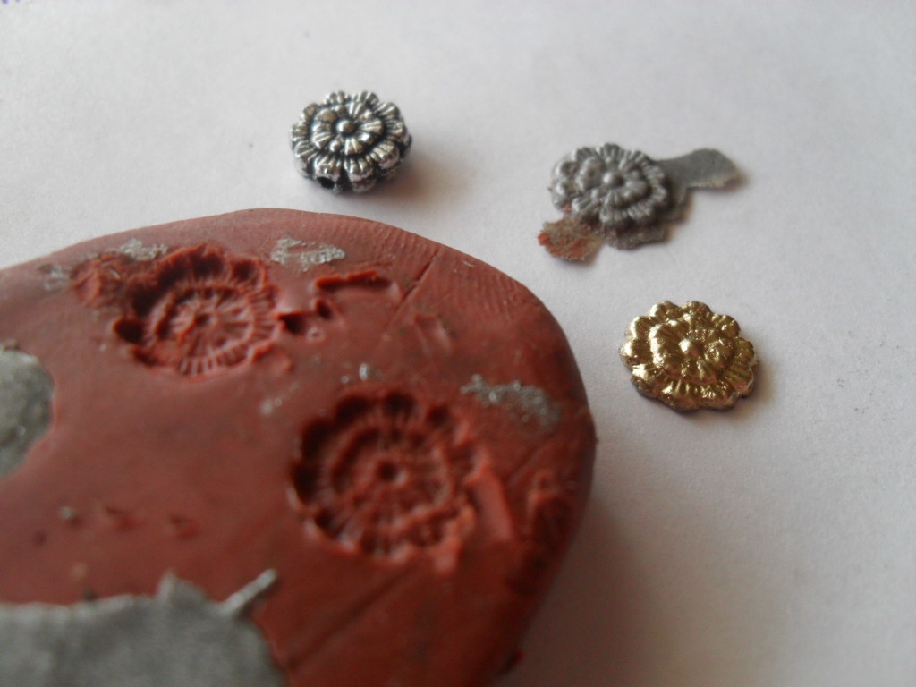

Otra idea que tengo pensada es colocar unos dorados a todos los portones de las troneras de fabricación casera, en la foto se ve el proceso, con plastilina, un molde y a rellenar, en mi caso resina con limadura de hierro, quitar rebarbabas y pintar, sino se pinta el acabado es metálico, yo utilizo mucho esta técnica para duplicar piezas o fabricar otras, da mucho juego.
