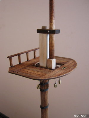

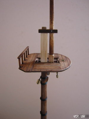

Hola todos :)
Lo que les propongo : pruebas non definitiva
Prueba con " balza " por la parte del Palo Macho al nivel de la cofa .
Nota : para la parte superiore del tamborete ( el sombrero cuadrado !!! :mrgreen: ) se podra realizar despues de montar los obeques , puesto que esta parte debe de ser libre para colocar la jarcia firme .
Creo que se ve un poco grueso , y tal como esta no me convence del todo .
Nota : Gracias Tasso a cabo de poner esto y voy rapido ver mi correo para ver si acerte :D :D :D :wink:
Pura Vida
Dominique ;)

Hola Dominique te pongo estas fotografías para que te hagas una idea, aunque me supongo que ya no lo podrás hacer al haber adelgazado el listón.
Se rebaja primero con una lima dando al listón la forma cuadrada.
Y seguidamente se van comprobando las distintas partes hasta que encajen.
Espero que te sirva de ayuda.
Julián.J

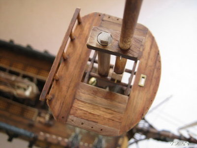

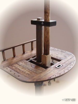

banton
Mensajes: 1501
Re: Paso a paso del San Juan Nepomuceno de Art.Latina
Mensaje por banton »
Hola amigos , gracias a todos por la ayudita !!! :D :)
Resultado del espanto pues hice aceite a realizarlo :D
Operacion : Al rescate del Tinquete :D :mrgreen:
Primera etapa : hacer el cuadrado ( mastil pegado)
Aqui al finalizar se puede pegar un liston sobre la parte superior del tamborete para tapar la forma redonda del orificio lo mismo con 4 listones sobre los cantos cuadrados del macho .
de ser " aprobado " :mrgreen: seguire haciendolo para los demas mastiles quienen por dicha no son todavia pegados .
Gracias compañeros :wink:
Pura Vida
Dominique :wink:
Última edición por banton el Mar Ene 21, 2014 4:37 pm, editado 1 vez en total.

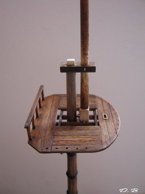

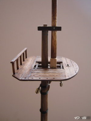

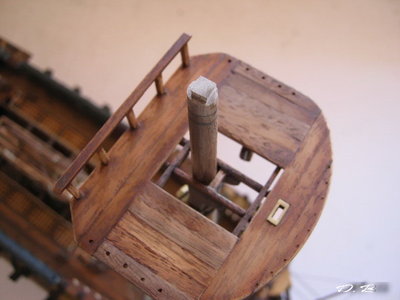

banton
Mensajes: 1501
Hola compañeros :D
Las 2 ultimas del dia 8)
Faltaria un lijado fino , poner un liston sobre la parte superior del tamborete para ocultar el redondillo , tintar y envejecer el conjunto y creo que ahora podre descanzar en paz !!!! :mrgreen: :D :D :D :arrow: :wink:
Pura Vida
Feliz noche para todos
Dominique :wink:
Última edición por banton el Mar Ene 21, 2014 4:39 pm, editado 1 vez en total.

Hola Maese Banton, ya estoy de vuelta al trabajo y en la base :D

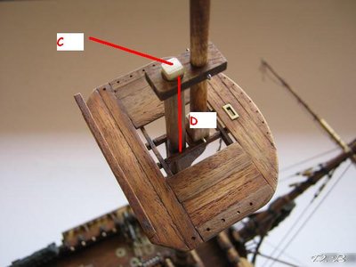

Tus mejoras son buenas, pero las puedes mejorar, y mas facil de lo que crees :) , te explico.
A) La "balza" creo que puedes sustituirla por los "restos" del primer forro del barco, cuando forrabas las cuadernas, a mi me sobro bastante. Ten encuenta que solo tienes que "añadir" un trozo pequeño en la parte de abajo del Mastelero y Mastelerillo, como ya lo has realizado en el Mastelero ("matale" las aristas un poco, con un chaflan de 45º pequeño)
B) En la parte del galces (parte superior del palo) NO necesitas "regruesar", por lo que no necesitas material. Solo tienes que rebajar la seccion circular a cuadrada, como te comenta Julian. Y son dos secciones cuadradas, una la del propio galces que se ve (tambien se le matan las aristas en chaflan a 45º, muy pequeño). Y la segunda es un cuadrado mas pequeño que el galces que es el que se aloja en el tamborete
Casi ya lo tienes con el ultimo trabajo que has realizado, te lo explico mejor en una de tus fotos con tu permiso.
ZONA D.- Rebaja a seccion cuadrada hasta tener la dimension del cuadrado de la zona C, desde la parte inferior del tamborete hasta la parte superior de los baos de la cofa, es decir, la parte visible del galces.<br />ZONA C.- Rebaja a seccion cuadrada, solo basta quitar el regrueso que le pusistes
D. Cosme Damian de Churruca

MMP escribió:Hola Maese Banton, ya estoy de vuelta al trabajo y en la base :D
Si lo he entendido bien, no es así ( en la parte superior). Me explico con permiso de Banton: Como tenia el taladro circular al diametro del palo si solo rebajas se ve el "apaño" ya que el cuadrado queda inscrito. En un caso normal, habrias hecho el agujero cuadrado en el tamborete, ya a su medida correcta (INSCRITO al palo).

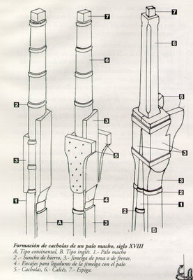

MMP
Mensajes: 997
Ubicación: Collado-Villalba
Mensaje por MMP »
Creo que me he perdido, pero no pasa nada mal :) . He dado una explicación rápida para "apañar" el Trinquete, como Baton dijo que tenía poca maniobra en el material, pensé que así seria más rápido sin desperdiciar material.
Bien lo explicare con más detalle :wink:

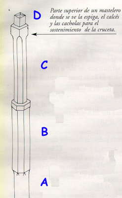

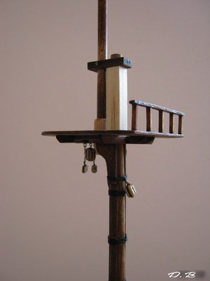

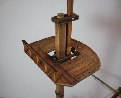

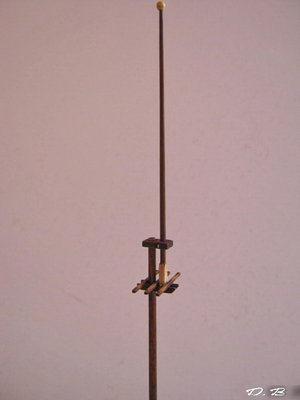

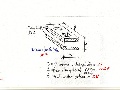

Empiezo por el TAMBORETE, estas medidas según “Los navíos de 74 cañones del S XVIII” del Sr Isidre Oliveras. Este es un boceto de uno de los palos de los que estoy recopilando.
La segunda imagen el galces continental es de sección circular, y el Ingles de sección cuadrada, aunque en otros textos también los he visto los continentales de sección cuadrados y con “zunchos”. Pero todos tienen la “Espiga” cuadrada, que es la que encaja en el tamborete.
Hasta aquí, el Sr Baton, lo tiene correcto, pero a mi me gusta más el galces cuadrado.
En la tercera imagen es la parte superior del mastelero, pero sirve para el mastelerillo y trinquete (como los de más), la parte A de sección circular, la parte B y C de sección cuadrada puede ser de la misma medida que la parte C, de esta forma estará dentro de la sección circular parte A. Y la parte D es la espiga, cuadrada.
En la tercera imagen es la parte inferior del mastelero y mastelerillo, te lo mando para que veas mejor los detalles.
TAMBORETE
TAMBORETE
IMAGEN 2, Galces
IMAGEN 2, Galces
IMAGEN 3, Partes galces
IMAGEN 4
IMAGEN 4

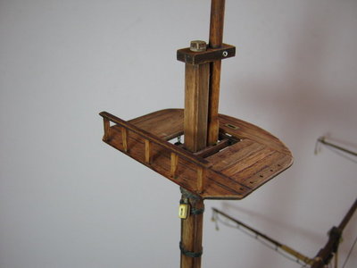

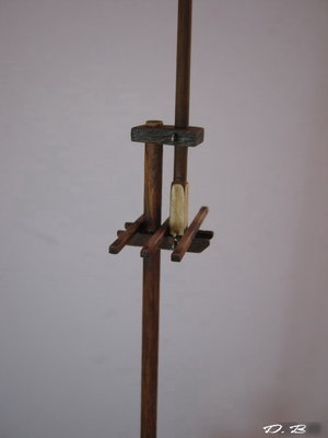

banton
Mensajes: 1501

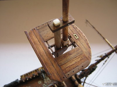

Hola amigos :D
Modificaciones al nivel del Macho parte superior
( Nota : a saber que este mastil esta pegado , no se puede tornearlo lo que complica la operacion :mrgreen: )
A ver si me explico : :wink:
La parte cuadrada fue realisada con 4 pedazos de tracas de madera sobrantes de 7 mm ( 2 ) 5 mm (2 ) , pegadas en sus cantos , torneado despues en su interior .( diametro 6 ,8 mm )
El tamaño es de 7mm x 7mm exterior ( menor a este tamaño no puedo )
Lo siento Maes Miguel no sera tan estetico como aquel del archivo pero por lo menos esta cuadrado !!! :mrgreen: :D :D :D

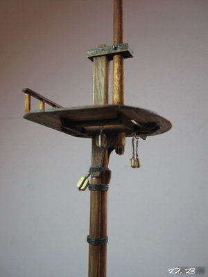

Aprovechando el tiempo hice la
parte inferior del mastilerillo
Faltaria rehacer de forma cuadrada el orificio del tamborete
Pronto .
seguir las operaciones de modificaciones de los mastileros bueno dependiendo de los comentarios :D :D
Feliz dia para todos
Pura Vida
Dominique :wink:
