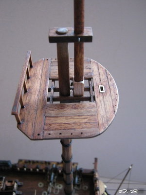

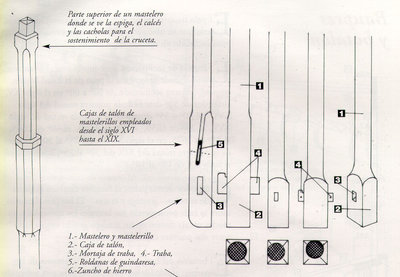

Sr.Banton, esa encapilladura del palo ¿no tiene que ser cuadrada? Al menos así la marcan los planos del MNM y otras documentaciones consultadas. Le pongo un dibujo de mi archivo, en el que se ve la cofa del Santísima con la cuadratura del macho y del mastelero en esta zona. El palo ahí se "adelgazaba" para volverlo cuadrado.
Juan

Re: Paso a paso del San Juan Nepomuceno de Art.Latina
Hola Juanjmolinas escribió:Sr.Banton, esa encapilladura del palo ¿no tiene que ser cuadrada? Al menos así la marcan los planos del MNM y otras documentaciones consultadas. Le pongo un dibujo de mi archivo, en el que se ve la cofa del Santísima con la cuadratura del macho y del mastelero en esta zona. El palo ahí se "adelgazaba" para volverlo cuadrado.
Juan
Efectivamente , habria mucho que hacer puesto que las partes superiores y inferiores de los mastiles/ mastileros/mastilerillos deben de ser cuadrada al entrar adentro de los tamboretes .
La verdad es que se podria corregir esto teniendo reglas de madera adicionales para formar el cuadrado ( como se hace para las vergas ) , tornear y lijar hasta que encaja , lo mismo para los tamboretes , lo cierto es que no tengo madera extra de sobra para tal proposito y me quedo "ahuevado"
Gracias Juan , lo bueno fue mencionarlo para aquellos que lo pueden corregir .
Permítame comentarle que no se trata de "ensanchar" el palo con unas jimelgas (como en las vergas) sino que se se trata de "reducir" el palo hasta volverlo cuadrado. Pero vamos, si decide dejarlo tal como está, se trata de un simple detalle y no es que se note demasiado
La verdad es que tasso tiene parte de razon, en partebanton escribió:Hola Juanjmolinas escribió:Sr.Banton, esa encapilladura del palo ¿no tiene que ser cuadrada? Al menos así la marcan los planos del MNM y otras documentaciones consultadas. Le pongo un dibujo de mi archivo, en el que se ve la cofa del Santísima con la cuadratura del macho y del mastelero en esta zona. El palo ahí se "adelgazaba" para volverlo cuadrado.
Juan![]()
La verdad es que se podria corregir esto teniendo reglas de madera adicionales para formar el cuadrado ( como se hace para las vergas ) , tornear y lijar hasta que encaja , lo mismo para los tamboretes , lo cierto es que no tengo madera extra de sobra para tal proposito y me quedo "ahuevado"![]()
Gracias Juan , lo bueno fue mencionarlo para aquellos que lo pueden corregir .![]()
La parte del galces (la superior) es de seccion cuadrada y de diagonal es algo menor (muy poco) que el diametro del palo a esa altura, es decir, el cuadrado es saca del palo revajando
Pero la base, (la inferior) en este caso, la del mastelero, se de base cuadrada pero su diagonal es mayor que el diametro que el palo en esa zona.
En este caso te aconsejo lo siguiente:
1) Rebaja en seccion cuadrado esa zona.
2) Pega cuatro trozos de madera en esa zona sobrepasando el diametro del palo.
3) Ajusta la seccion cuadrada lijando para unirla a la circular.
4) Esta zona se pinta de negro, que junto con el galces y la cofa no se notara el añadido.
Te pongo una foto

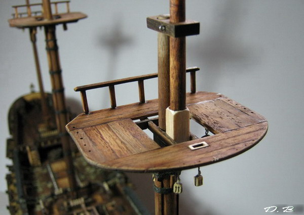

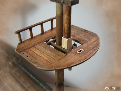

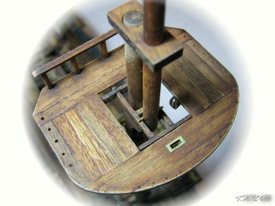

Hola amigos
En primer lugar antes poner el avance de estos dias :
1/ Pruebas : correccion de los mastileros mencionado por el Maes MMP
El antes :
.... prueba con balza : ( 2 piezas) 7mm x ( 2 piezas) 5mm
largo 20mm.
grueso : 1mm para hacer un cuadrado de 7 mm exterior
a/Pegar las piezas
b/Lijar el orificio interior del " cajon " para adecuarlo al diametro exterior del mastilero
c/Introducir con cuidado hasta finalizar la operacion
Nota : el " cajon " se puede safar de no ser conforme .
De lo contrario me quedaria pegarlo , tintarlo y envejecerlo hacer los demas y de igual forma los mastilerillos .
Montaje de la traba :
A ver si me quite del tiro que tal ahora Maes Miguel ???? ¿¿¿¿ : 8)
Corregir los mastileros , mastilerillos , y talvez arreglar las crucetas
Feliz dia para todos
Pura Vida
Dominique
El antes :
largo 20mm.
a/Pegar las piezas
Pura Vida
Dominique
Última edición por banton el Mar Ene 21, 2014 4:32 pm, editado 1 vez en total.
Dominique: las zonas cuadradas van desde la cofa hasta el tamborete, tanto en la cabeza del macho como en el pié del mastelero.
Hola juanjmolinas escribió:Dominique: las zonas cuadradas van desde la cofa hasta el tamborete, tanto en la cabeza del macho como en el pié del mastelero.
entendi el asunto pero como lo dije antes soy corto de madera lo mas que tengo es " balza ".
De hacer esta zona con este tipo de madera voy encontrar problema cuando voy ajustar los obenques .
No digo que no lo voy a intentar sinon probar y ver como endurecer en primero lugar el balza para no tener problemas al montar la jarcia firme.
Lamento decir que no existe en Costa Rica una tienda de modelismo donde puedo tener a disposicion el material requerido para este tipo de aficion .
Hago lo que puedo con lo que tengo
Feliz dia Juan
Un abrazo fuerte
Dominique
