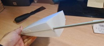

Finalmente lo repare.
Al final he rellenado los dos flotadores con espuma expansiva, que os comento que ha sido un bueno lio! Pues nunca había puesto este material y poooooof! cuando la he puesto, eso ha salido disparado por todos lados... la mesa ha acabado bonita.... Bueno, en fin, una vez colocado el material, ahora entiendo que los flotadores serán mas resistentes. He reforzado el que se había roto con la varilla, al final de aluminio, pues he puesto un trocito solo y solamente habían 2 gramos de diferencia, y sin embargo, al ser un "capilar" le entra mejor el pegamento por dentro y pienso que le dará mejor soporte. bueno, ya veremos si sirve.... Mientras lo iba haciendo, he pensado que modificare el diseño, pues no hace falta hacerle toda la guía tal como lo he hecho, solo que le haga 3 trozos de guía por ejemplo, inicio, medio y final ya basta. Quieras o no, la barra será la que hace la fuerza, el resto de material "sobra" = mas peso.
Subiré las fotos una vez este todo presentable.
