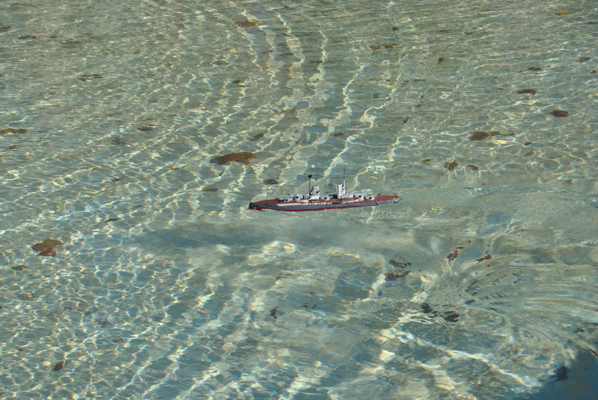

Hola, como lo prometido es deuda y os dije que pondría las fotos de mi primer modelo pues eso:
El modelo es el "Koning" o Re en alemán, es un acorazado de la Primera Guerra Mundial que lucho en Jutlandia al lado de la flota de alta mar del Kaiser. El barco es un modelo de plástico estático escala 1/350 de la casa UMC (creo recordar) que me pareció bonito y me puse a ello, transformándolo en radio control, y aunque solo tiene canales para motor y para timón es espectacular verlo navegar (es un poco pequeño para ponerle más servos y funciones, se podría pero no sería fácil).E kit en si no es malo, algo carente de detalles y sobre todo muy delicado por el pequeño tamaño y lo quebradizo de antenas y cañones pequeños, pero todo se puede y al fin lo terminé, tiene un solo motor tipo 280 Mabuchi que mueve su única hélice con fuerza sobrada, incluso creo que demasiado a alta velocidad, y un timón ligeramente sobredimensionado, pues el original eran dos paralelos pero muy frágiles y lo cambié. Batería lleva una de 7.2 de 3600 nh.
Bueno pues este es mi primer barco que realmente se puede llamar tal, espero os guste.

Hola, me ha costado pero creo que ya podre colgar alguna foto, aver si hay suertecilla:-)
