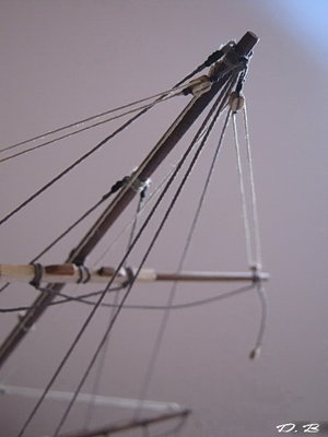

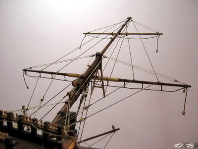

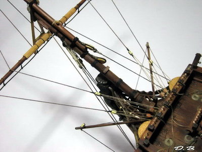

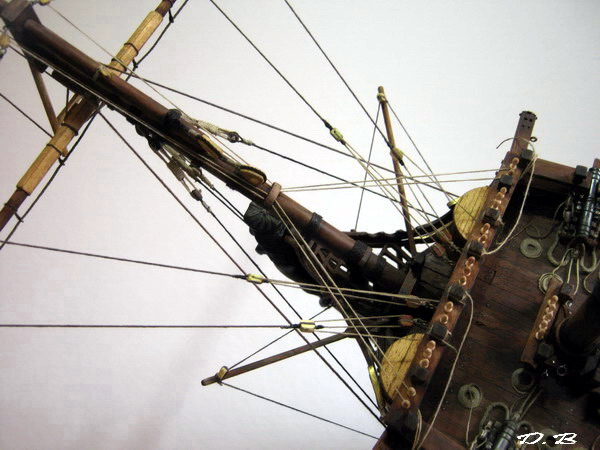

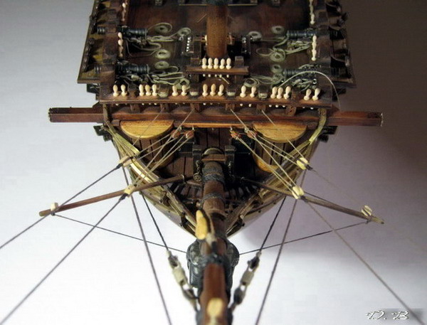

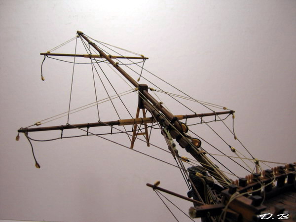

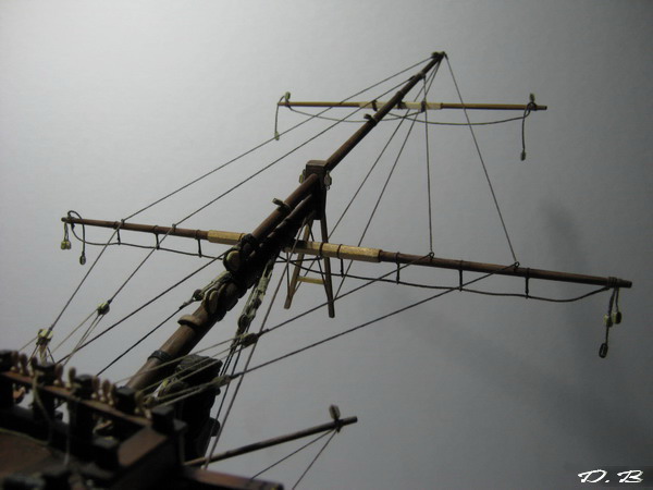

Hola amigos

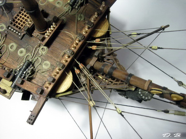

Antes hacer la jarcia firme , de acuerdo con el plano de montaje hice las maniobras firmes del Bauprès (viento del botalon/viento penol del botalon)
Bueno nada de espectacular pero por lo menos entramos al baile de los nudos :mrgreen: :D :D
Nota : las maniobras estan solamente amarradas en el cabillero puesto que si esturban mas adelante el montaje de otras maniobras , se podrian aflojar . :)
Las fotos : :wink:
Pronto :
Jarcia firme :
Para los obenques que deben de ser forrados en una parte , me voy inspirar de la maquinita de nuestro amigo carlosys ( montage de los obenques de la Diana ) para hacerlos ( bueno lo voy a intentar !!!! ) :mrgreen: :D :wink:
Feliz dia para todos
Pura Vida
Dominique :wink:

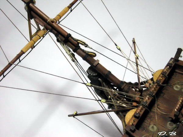

Hola Dominique: me alegra ver que ya has empezado con las jarcias, ¡enhorabuena! Quería preguntarte si en realidad hay motones con dos tipos de madera, ya que en las fotos así lo parece ¿o es un efecto óptico?
Un saludo, Juan
banton
Mensajes: 1500
Re: San Juan Nepomuceno 1/90 ( paso a paso )
Mensaje por banton »
Hola amigos :D
Gracias por sus comentarios :D :wink:
jmolinas escribió:Hola Dominique: me alegra ver que ya has empezado con las jarcias, ¡enhorabuena! Quería preguntarte si en realidad hay motones con dos tipos de madera, ya que en las fotos así lo parece ¿o es un efecto óptico?
Un saludo, Juan
Hola Juan :D
Los montones son iguales , el efecto es dado porque tinte algunos antes de montarlos .
Me faltaria tintar y envejecer aquellos que son presentados en las ultimas fotos .
Pura Vida
Dominique :wink:

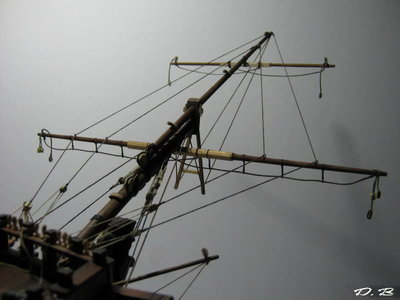

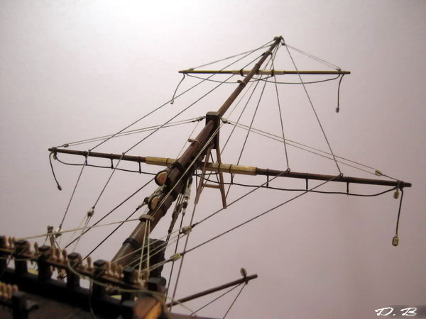

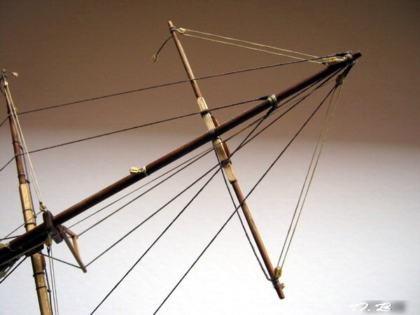

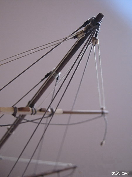

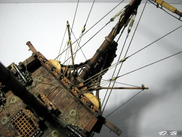

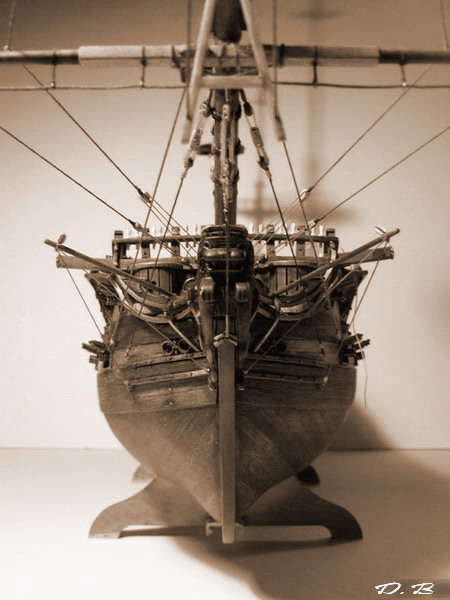

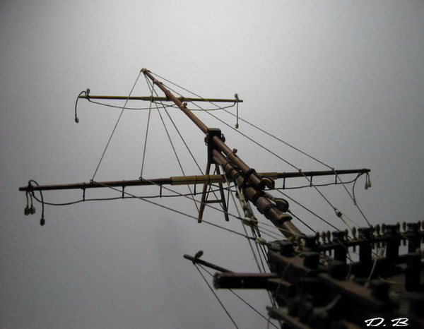

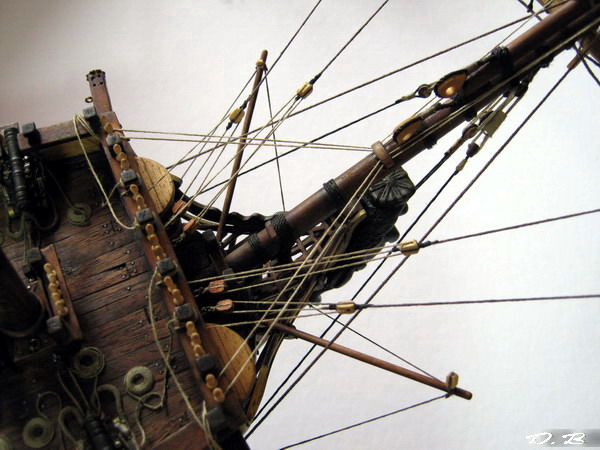

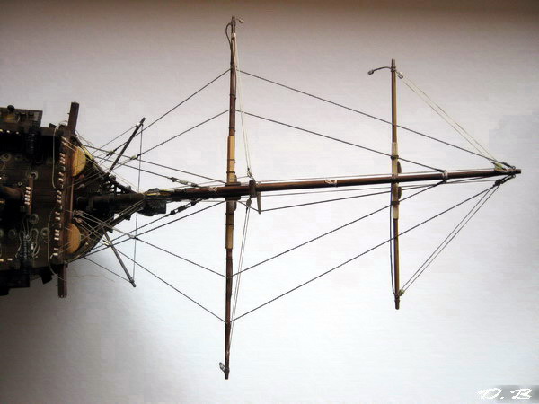

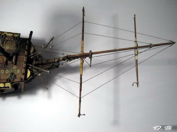

Hola amigos :D
Para terminar de momento la zona del Bauprès , hice las maniobras corientes de la cebadera y contra cebadera .( cabos sueltos a caso de molestar futuras maniobras por adelante )
Nota : preciso que no hace falta hacerlas ahora . :wink:
Las fotos : :wink:

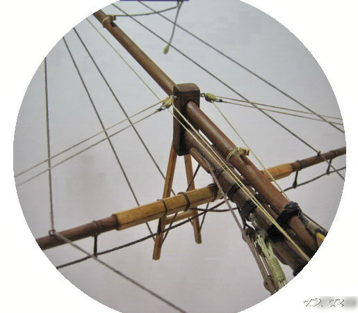

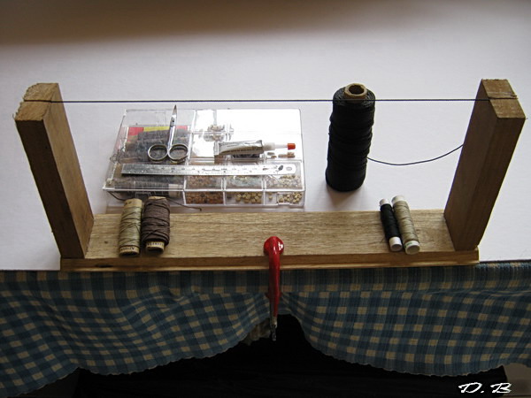

Aqui la maquinita para aforrar los cabos ( basandome sobre la idea de nuestro amigo y compañero Carlosys ( la Diana ) :wink:
Pronto :
Jarcia firme : realizacion de los obenques ( ahora si que no es jugando !!!! :mrgreen: :D :D :wink:
Pura Vida
Dominique :wink:

Me alegra que mi "invento" para aforrar te sirva a ti. Veo que tu lo has elaborado mucho más :D :D Lo importante es que al final, cumple con su misión.

Que lio con tanto hilo, veo que en esta fase no tendrás problema, ahora viendo esto me surge una duda, ¿ la disposición de los cabos será distinta si se quiere realizar el modelo en invernada, osea sin velas?, lo digo porque me ronda en la cabeza, si será mejor con o sin velas.
banton
Mensajes: 1500
josezerzo escribió:Que lio con tanto hilo, veo que en esta fase no tendrás problema, ahora viendo esto me surge una duda, ¿ la disposición de los cabos será distinta si se quiere realizar el modelo en invernada, osea sin velas?, lo digo porque me ronda en la cabeza, si será mejor con o sin velas.
hola Jose
El problema no es tan complicado puesto que se quitan casi todas las maniobras de velas .
Al final es asunto de gusto
