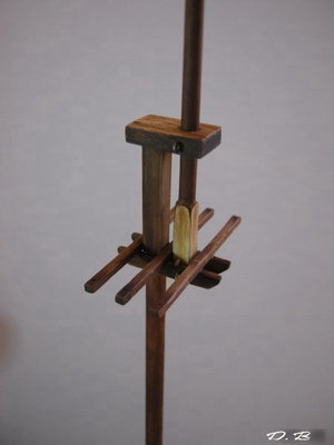

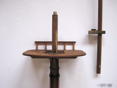

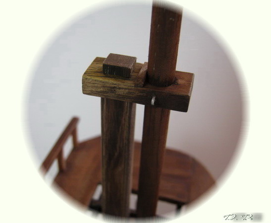

banton escribió: Hola amigos :D
Modificaciones al nivel del Macho parte superior
( Nota : a saber que este mastil esta pegado , no se puede tornearlo lo que complica la operacion :mrgreen: )
Esta nota lo deja más claro :shock: , además de tener mucho merito corregirlo "in situ" :D . Ahora entiendo mucho mejor cuando escucho lo de "No pegar" los mástiles, en caso de rectificar/modificar se mecaniza mejor fuera del barco. De todo se aprende Sr. Banton, pero insisto, esta genial :o

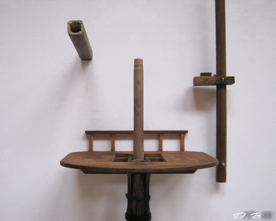

banton escribió:A ver si me explico : :wink:
La parte cuadrada fue realisada con 4 pedazos de tracas de madera sobrantes de 7 mm ( 2 ) 5 mm (2 ) , pegadas en sus cantos , torneado despues en su interior .( diametro 6 ,8 mm )
El tamaño es de 7mm x 7mm exterior ( menor a este tamaño no puedo )
Lo siento Maes Miguel no sera tan estetico como aquel del archivo pero por lo menos esta cuadrado !!! :mrgreen: :D :D :D

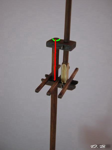

:shock: Si no he entendido mal, has torneado interiormente el "taquito" y lo has introducido en el palo !!!! :shock: :shock: :o :o Te lo repito de nuevo, para la dificultad que tenias te ha quedado MUY bien, no hay nada que disculpar.
banton escribió:...
Faltaría rehacer de forma cuadrada el orificio del tamborete
Bueno en el mastelero, como no lo tienes pegado todavía lo puedes realizar mejor aun.

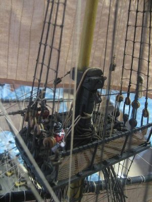

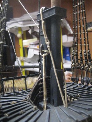

Según tu foto, REBAJA a sección cuadrada el recorrido de la línea ROJA. Y deja a nivel lo que sobrepasa del tamborete del palo, lo remarcado en VERDE. Tanto en el palo macho, como del mastelero.

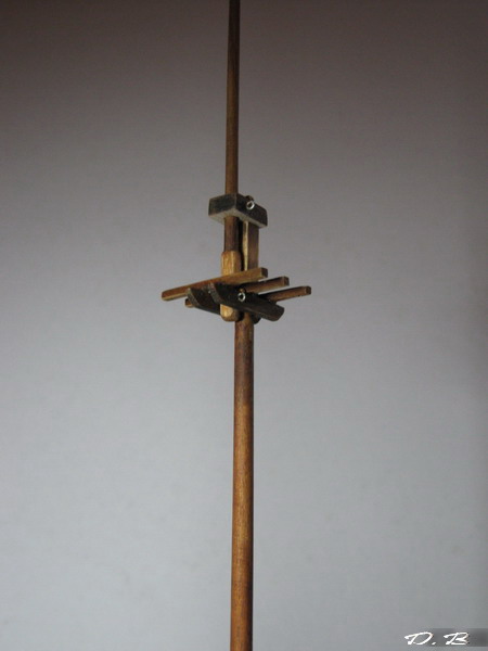

Y con el permiso de Maese Curro, te pongo unas fotos de su diorama de esa zona.
Hasta pronto, Miguel.
Diorama "La batalla de Trafalgar", de Curro

MMP escribió: :shock: Si no he entendido mal, has torneado interiormente el "taquito" y lo has introducido en el palo !!!! :shock: :shock: :o :o Te lo repito de nuevo, para la dificultad que tenias te ha quedado MUY bien, no hay nada que disculpar.
Hola Maes Miguel :D
Lo entendiste muy bien , las tracas tenian 2 mm de grueso lo que me permitio taladrar por dentro y asi ganar en tamaño exterior y hacer parecer el taquito menos grueso.
Como es madera , las esquinas son mas fuerte que la utilizacion del " balza " puesto que aqui van presionando los obenques .
MMP escribió:...Bueno en el mastelero, como no lo tienes pegado todavía lo puedes realizar mejor aun.
Por el mastelero , aqui es distinto pues no esta pegado , esta mas delgado lo que me ayuda para la busqueda de sobrante para realizar el cuadrado lo que me facilita el trabajo .
Como ya tengo su " visto bueno " por el " Macho " yo puedo seguir ahora con el curso de los avances .
Gracias por las fotos de Maes Curro :wink:
Pura Vida Maes Miguel
Nos vemos
Feliz dia
Dominique :wink:

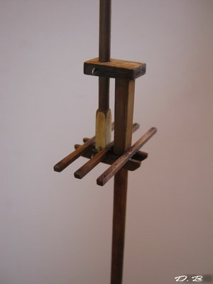

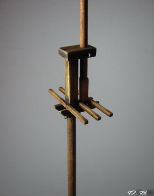

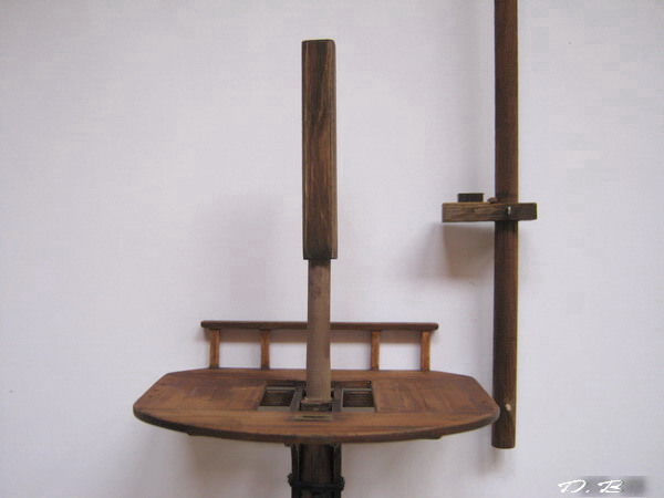

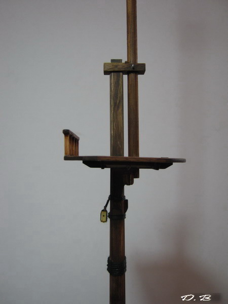

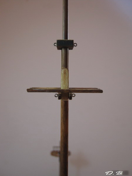

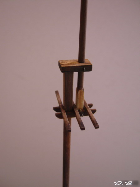

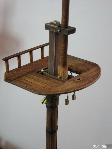

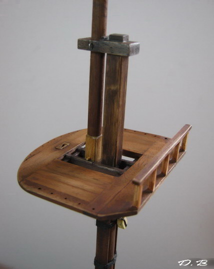

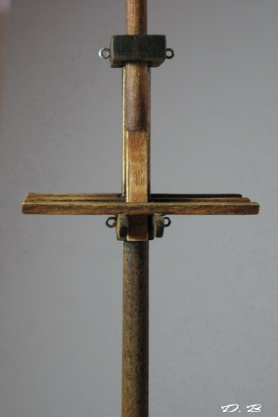

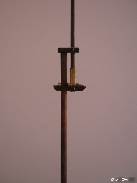

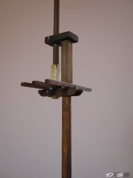

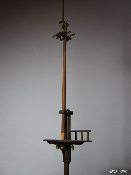

Hola amigos :D

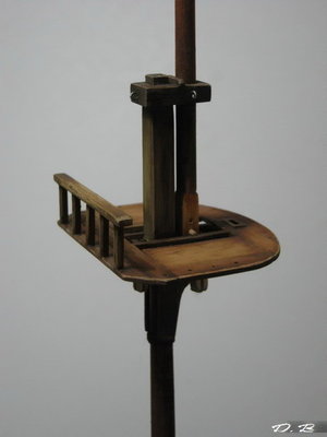

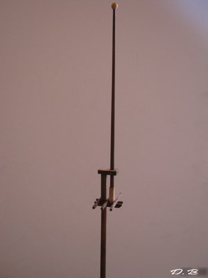

Avance del dia :
Mejoras cuanto en la parte superior del mastelero y tamborete ( basandome sur las fotos de Maes Curro y explicaciones de Maes Miguel :D
Realizacion :
1/ tornear la parte superior del mastelero para obtener un diametro de 3mm x 30 mm de largo
2/ 4 pedazos de tracas de 3 mm(2) 5mm(2) x 1,5 / 2mm de greso para realizar un cuadrado inicial de 5mm
3/ pegar los pedazos de madera para formar el cuadrado ,
4/ taladra en su interior para formar un diametro de 3mm
5/ probar hasta que la pieza entra y sale.( sin fuerza )
6/ lijar cada canto del cuadrado para llegar al tamaño deseado ( minimo 4mm )
7/ tornear y ajustar la parte superior de la pieza para que entre en el orificio circular del tamborete ( 3mm de largo )
8/ tapar con chapas de madera la parte superior del tamborete para ocultar la salida del mastil
Finalizar por la colocacion de la pieza en su lugar .
Las fotos : :wink:
Me faltaria para terminar corregir la parte superior del tamborete del Macho para terminar el Trinquete .
A ver que les parece , para mi es una jolla !!! :mrgreen: :D :D :D
Feliz dia para todos
Pura Vida
Dominique :wink:
Última edición por banton el Mar Ene 21, 2014 4:55 pm, editado 1 vez en total.
MMP
Mensajes: 1012
Ubicación: Collado-Villalba
Re: Paso a paso del San Juan Nepomuceno de Art.Latina
Mensaje por MMP »
banton escribió:Hola amigos ...
A mi tambien me parece una joya ....
... pero ya veras lo que te parece cuando le coloques las vergas y los "vistas". Te esta quedando muy bien :shock: :shock: :D :D :wink:

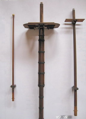

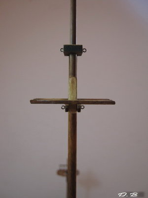

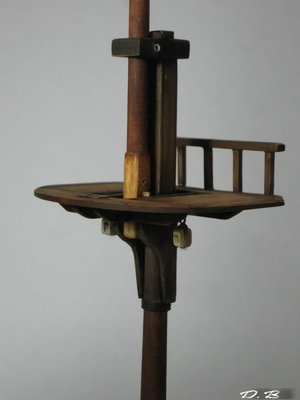

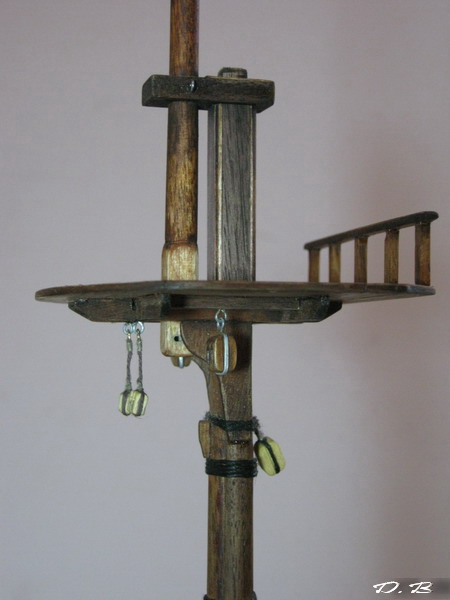

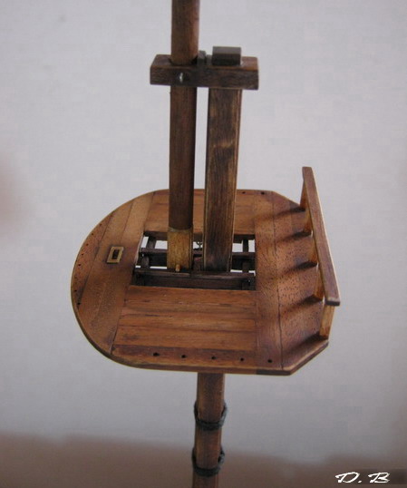

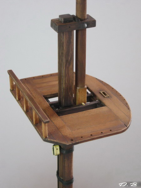

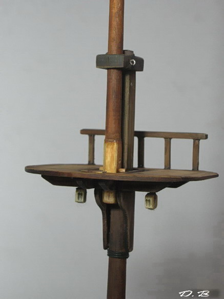

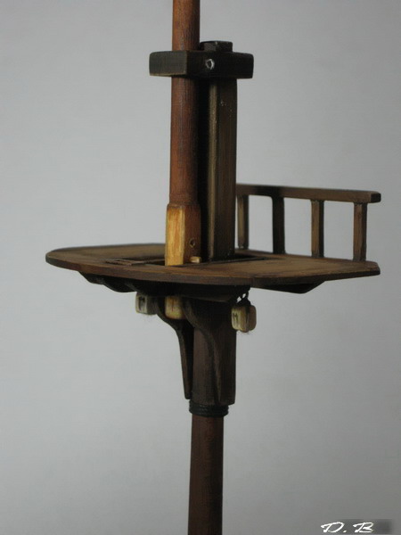

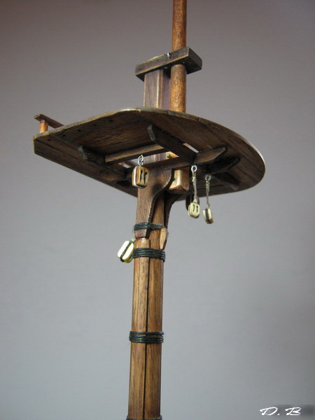

Hola amigos :D
Avance del dia :
Finalizacion del conjunto cofa/ mastilero/traba/tamborete
Las fotos : :wink:
Nota : taladro de 1mm debajo de la traba , parte inferior del mastilero ( paso del cabo de maniobra de subida o descenso del mastilero .)
Pronto :
De igual forma : Macho del palo Mayor / mastilero/ mastilerillo / tamborete .
Pura Vida
Dominique :wink:
Última edición por banton el Mar Ene 21, 2014 5:00 pm, editado 2 veces en total.

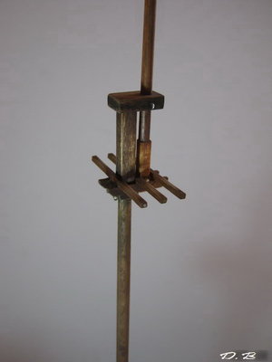

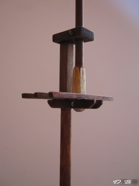

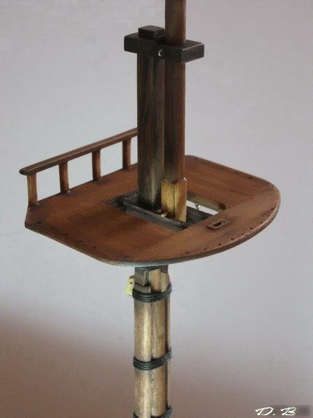

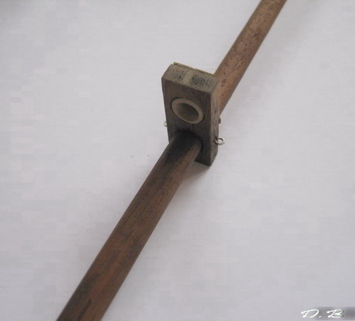

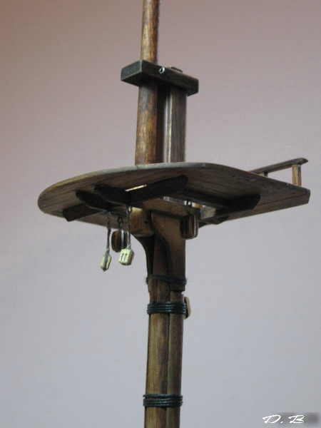

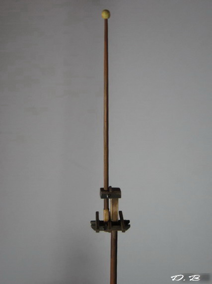

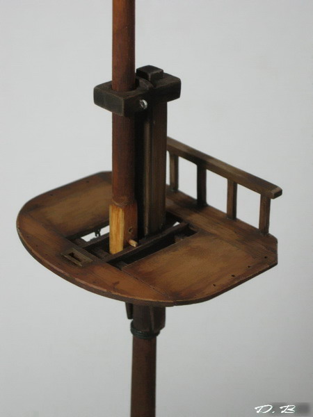

Hola amigos
Primero que todo gracias Manuel por tu comentario :D :wink:

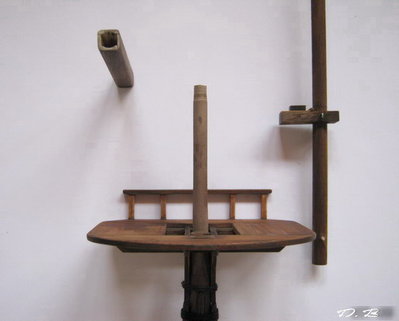

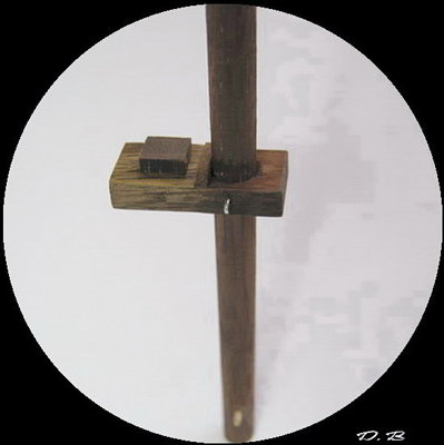

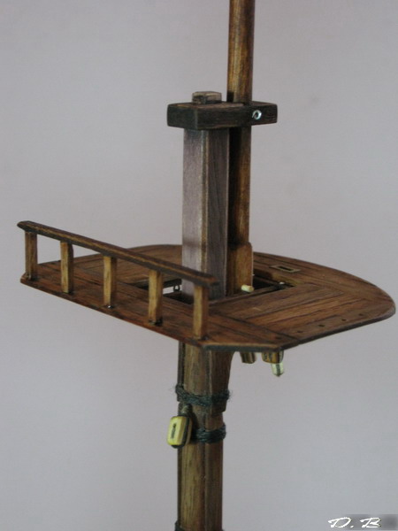

Avance de estos dias
seccion cuadrada el Macho del Palo Mayor
1/ taladro estandart , lijas de papel y lija metalica para uñas
2/ el " cajon "= 7mm x 7mm x 47mm - taladro interior = 5mm de diametro ( palo para helado )
3/ Macho = torneado = 5mm de diametro x 51 mm de largo
4/ tamborete = parte superior con chapa de madera de 0,60 mm + regla 6mm x 6 mm x 2 mm de gueso ( sobrante del codaste )
El proceso :
Realizacion de una " argolla " para ajustar el orificio del tamborete
Salida del mastil : regla de 6 x6 X 2 centrada/ pegada ( metodo mas facil que tallar el mastil puesto que el conjunto mastil / tamborete quedan bien centrados + ( liston de 1mm que tendra su proposito mas tarde )
Detalle de la parte superior del tamborete
Pronto :
Afinar los detalles como tintar lijar y envejecer el conjunto
Pura Vida
Dominique :wink:
Última edición por banton el Mar Ene 21, 2014 5:06 pm, editado 2 veces en total.

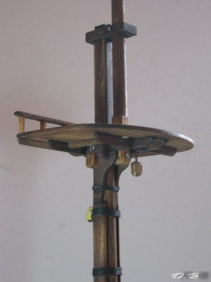

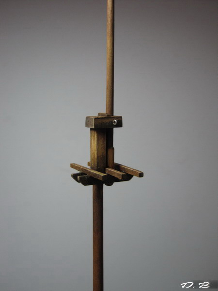

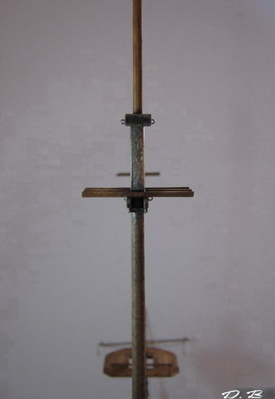

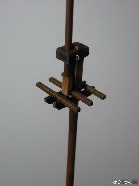

Hola amigos
Palo Mayor
Mismo procedimiento que para el mastil del Trinquete
Las fotos : :wink:
Pronto
Afinar los detalles
Mismo proceder para el Mastil Mesana
Pura Vida
Dominique :wink:
Última edición por banton el Mar Ene 21, 2014 5:10 pm, editado 1 vez en total.

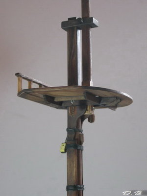

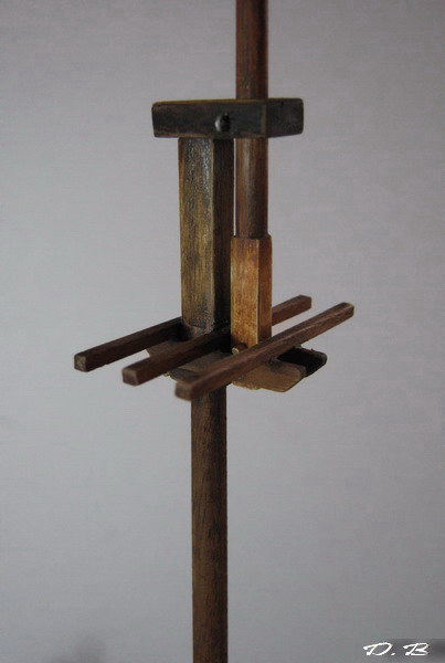

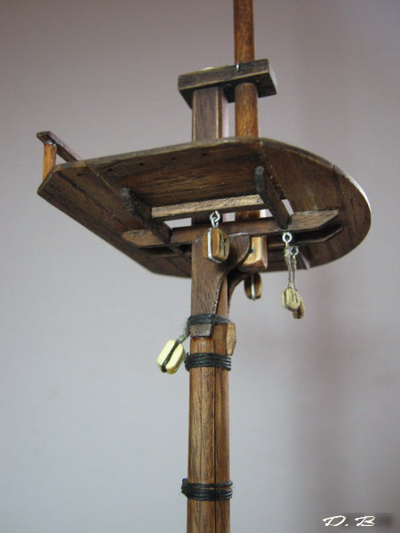

Hola amigos
Ultimas modificaciones
Mastil Mesana
De misma forma el procedimiento queda igual
Las fotos : :wink:
Muy feliz de terminar esto puesto que lo mas dificil ya paso viene ahora el mas complicado !!!! :mrgreen: :D :D
Pronto :
Antes de empezar la jarcia firme , hay que hacer de primero las maniobras firmes del bauprès : lo que se llama como : viento del botalon / viento penol del botalon .
Pura Vida
Dominique :wink:
Última edición por banton el Mar Ene 21, 2014 5:15 pm, editado 1 vez en total.

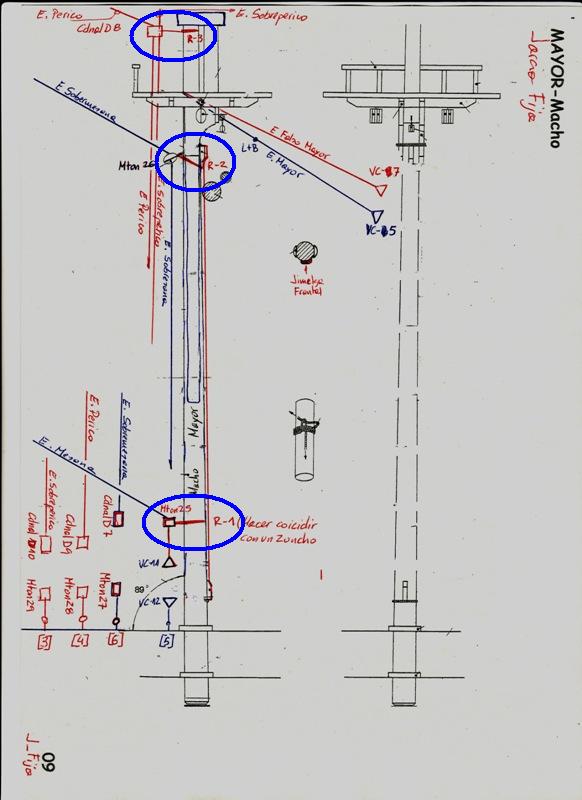

Antes de empezar con la jarcia yo te aconsejo que "vistas" los palos, es decir, que le pongas ahora que son manejables todas las "reatas" con los motones y cuadernales.
Como ejemplo te pongo mis croquis
NO ES LO MISMO MONTAR LA "R-1" (Reata-1) QUE SUJETA EL Moton25 FUERA DEL BARCO QUE DENTRO, IGUAL CON EL "R-2" PARA EL Moton26 Y EL "R-3" PARA EL Cuadernal Doble 8.
