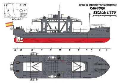

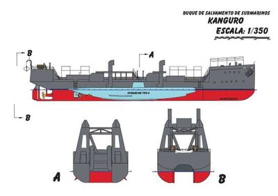

Para que nos hagamos una idea, los planos de Pillet los podeis descargar de su página en pdf http://plasticllero2.iespana.es/userfiles/Kanguro.pdf" onclick="window.open(this.href);return false;
En esta página la descripción y algunas fotos http://www.vidamaritima.com/2007/05/kanguro.html" onclick="window.open(this.href);return false;

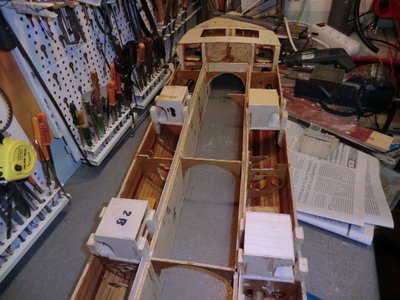

Lo tengo impermeabilizado por dentro, quito la cinta de carrocero y poder continuar por fuera.

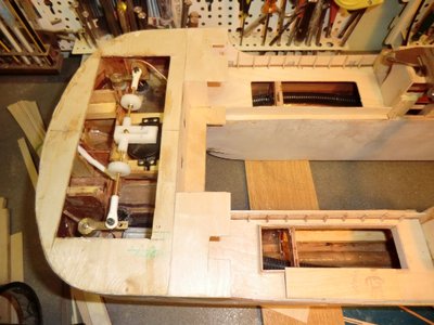

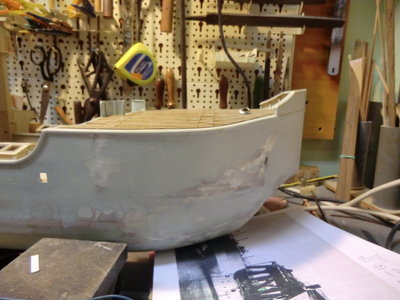

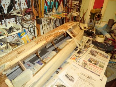

Un par de fotos de como queda el forrado, la tela empleada es de 48gramos con resina de exposi, colocación de bocinas y timones.
Con ello se dio el caso peregrino de que el "San Julián" entro en el puerto de Cádiz llevando cautivos a sus vencedores.

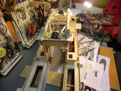

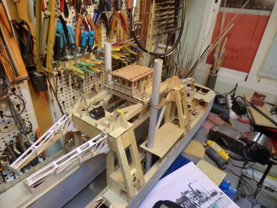

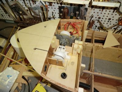

Después de un pequeño descanso navideño, el proyecto sigue adelante, en este caso terminado el sistema de elevacion de submarinos y unas fotos

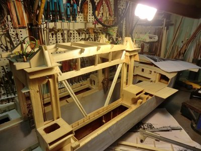

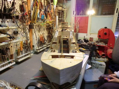

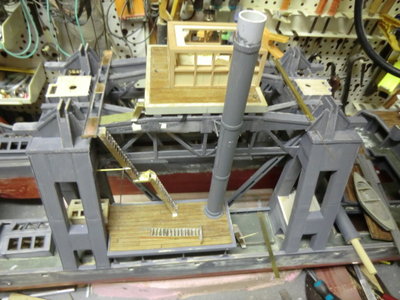

Un par de fotos de como avanza este Kanguro,

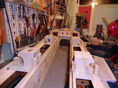

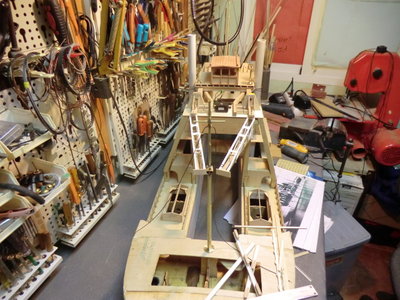

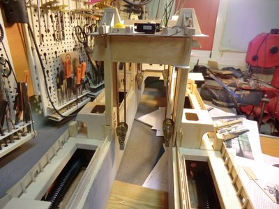

Hola ikki, lo primero agradezco tu interes y bienvenido a este mundo de loquillos, lo de la foto del Entrego, procurare ponerme en contacto con los amigos del club del Entrego,pongo un par de fotos de como pirulea este proyecto
un saludo

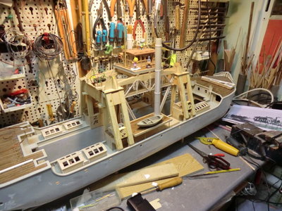

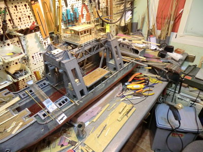

Una de como toma color

pronto tendrás que hacer el submarino para la maniobra, ya te va quedando menos y con las maniobras que puede hacer ese barco, en el agua va a ser espectacular, por otra parte como todos los tuyos.
