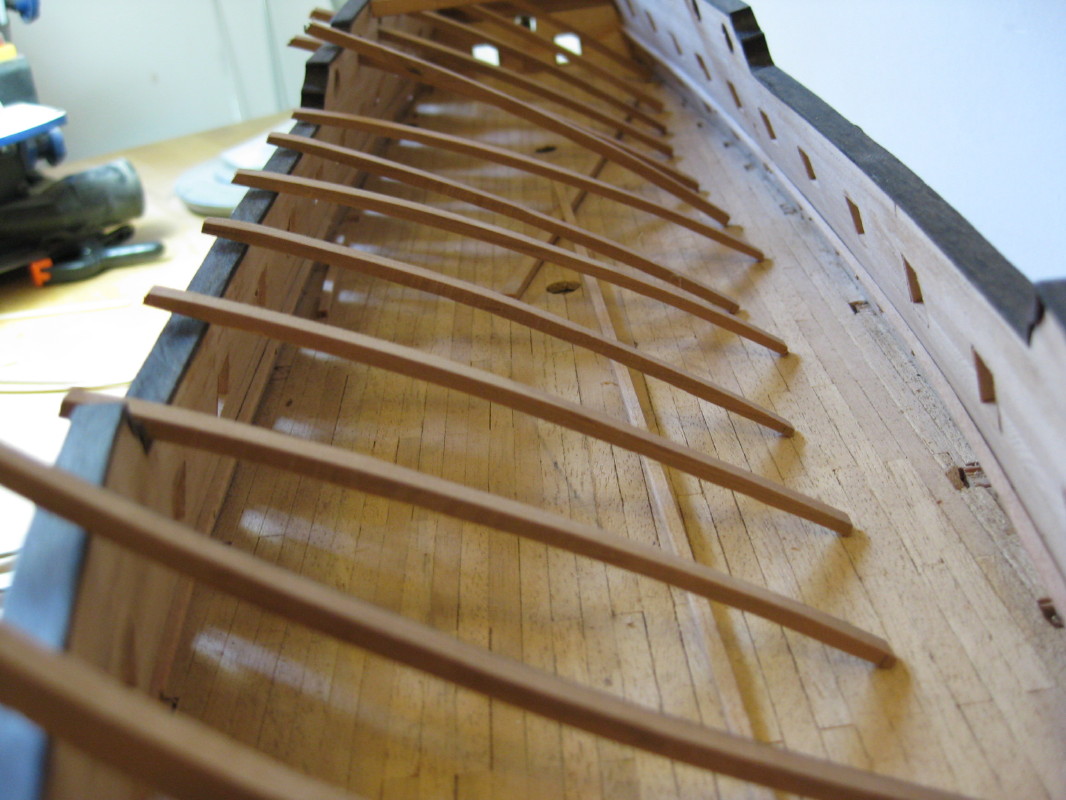

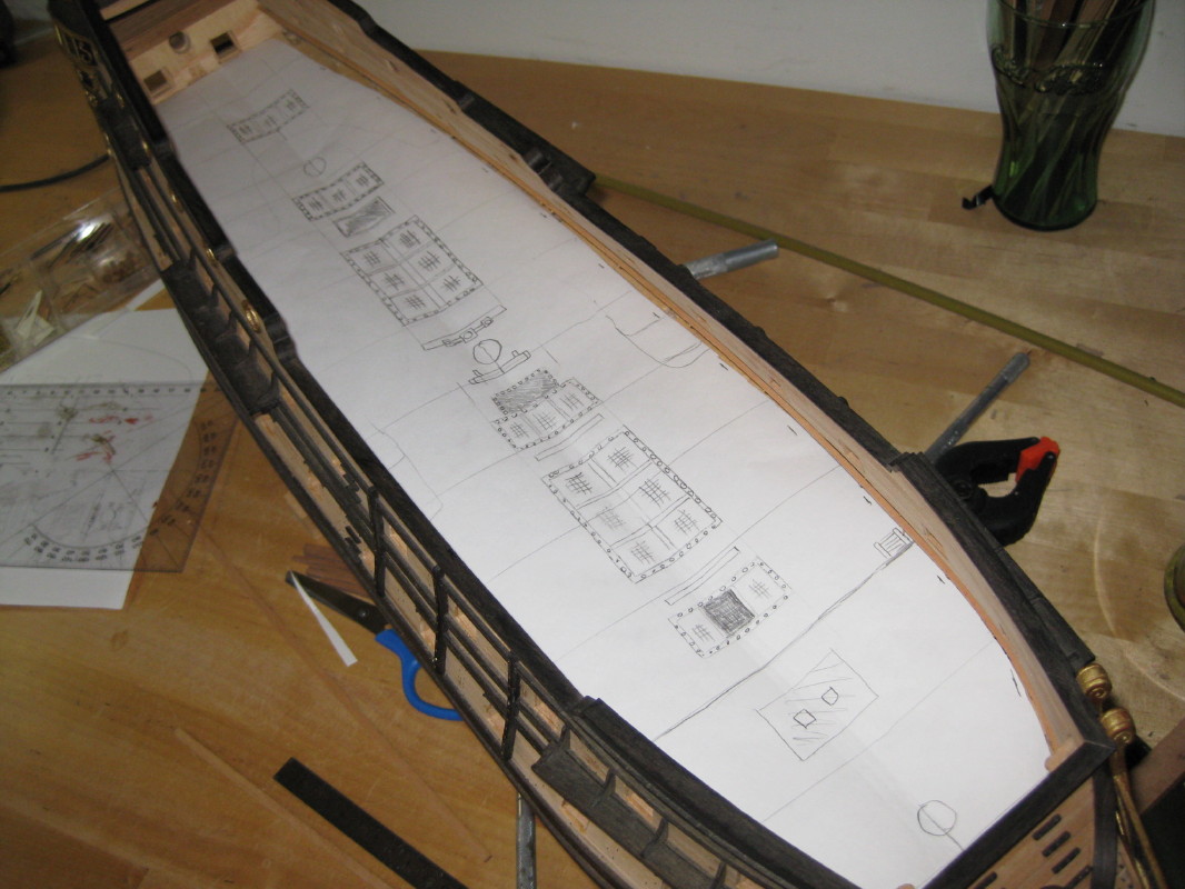

Comenzo ya todo lo relativo a la subestructura del modelo , que significa para mí cambiar de fase y comenzar una de las que más me gustan!!

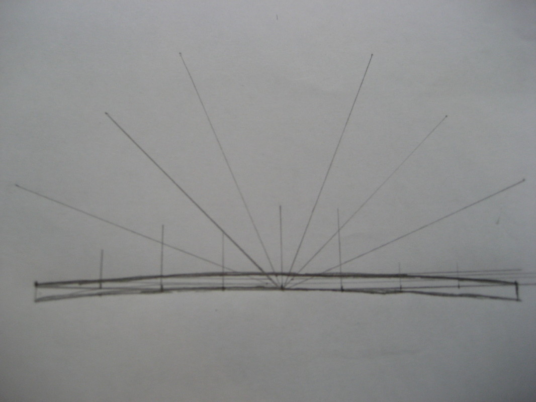

lo primero es calculos para no errar en posteriores montajes superiores , así coloco los durmientes en las amuras a la exacta distancia cada una.
calculo los baos con una brusca conseguida según el sistema de los 4 angulos que mostró Isidro en el Fenix , están hechos de cerezo.
calculo y dibujo las escotillas de la 2 cubierta y la coloco de guia.
calculo de la brusca de los baos

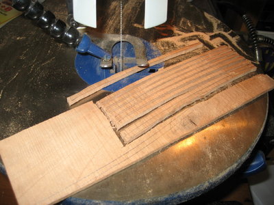

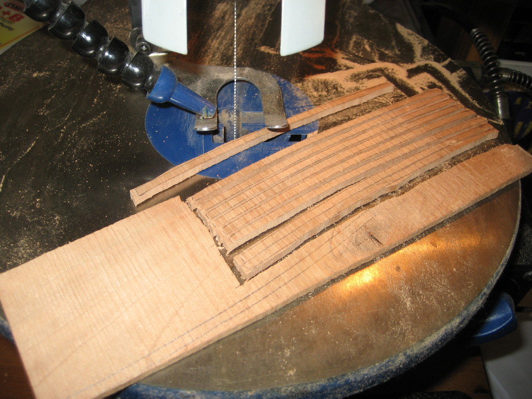

con la guia dibujada saco de un madero todos los baos en bruto

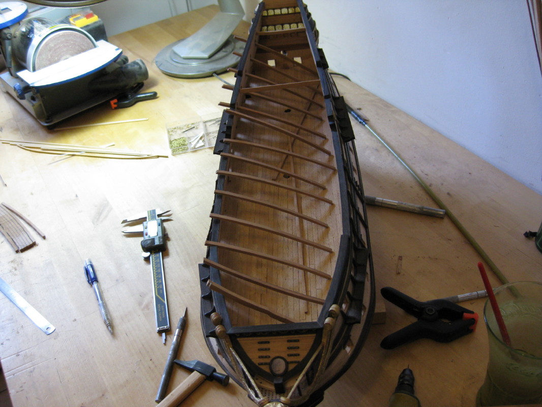

para los durmientes solo he colocado un listón que aguante el peso pues no se veran una vez cerrado

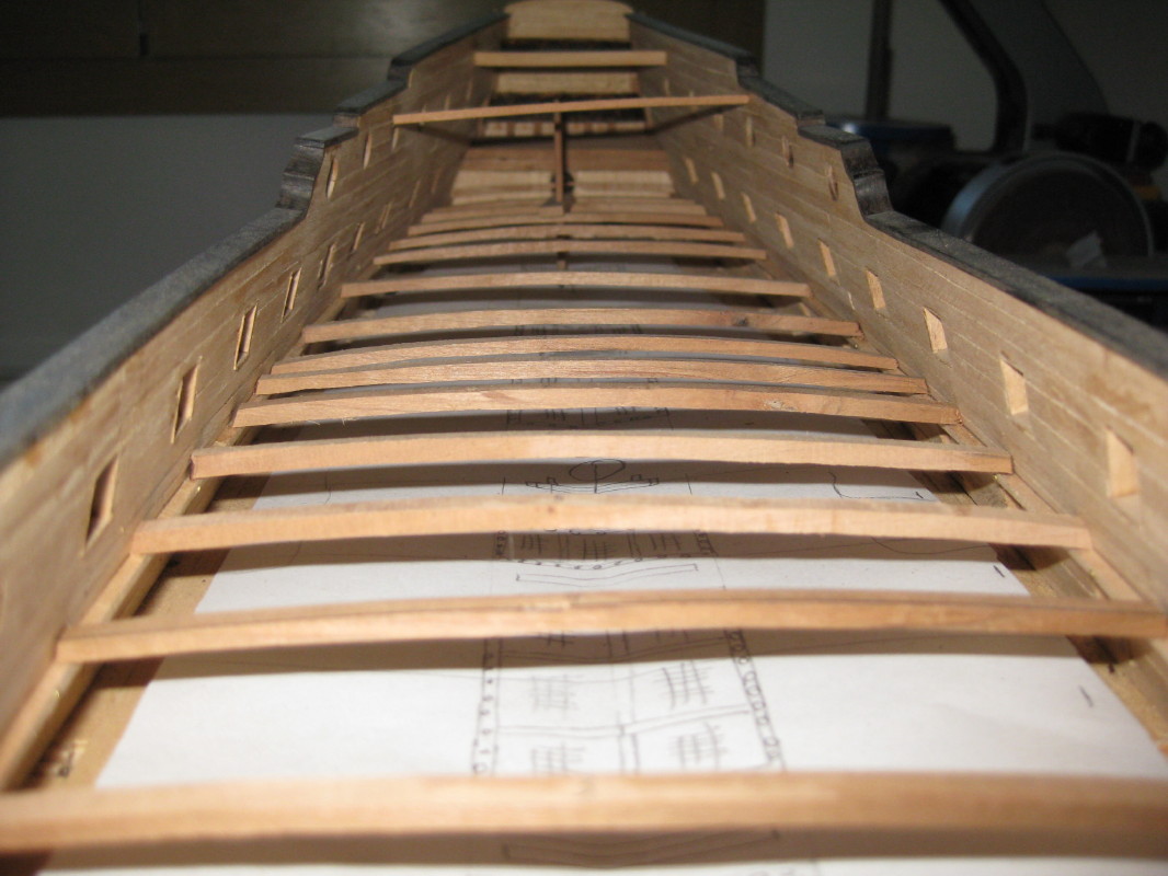

afino los baos
afino los baos

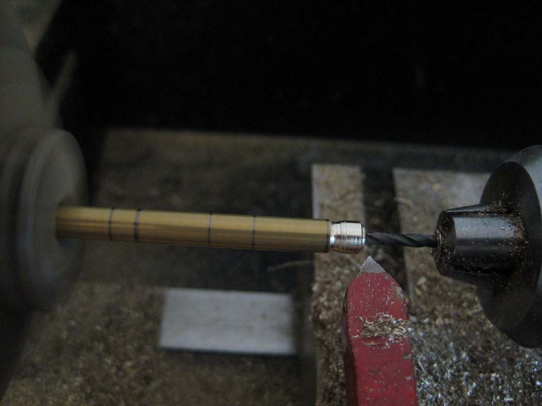

ARTILLERIA:

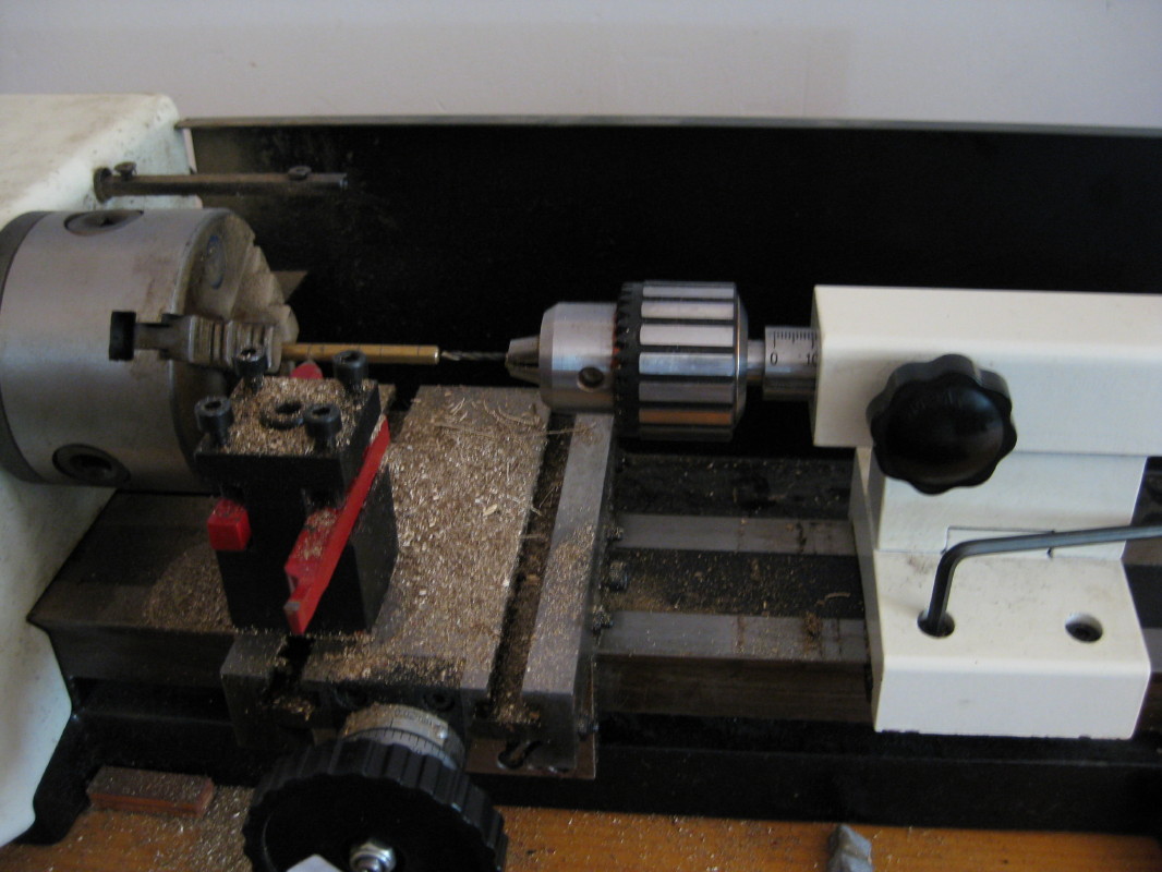

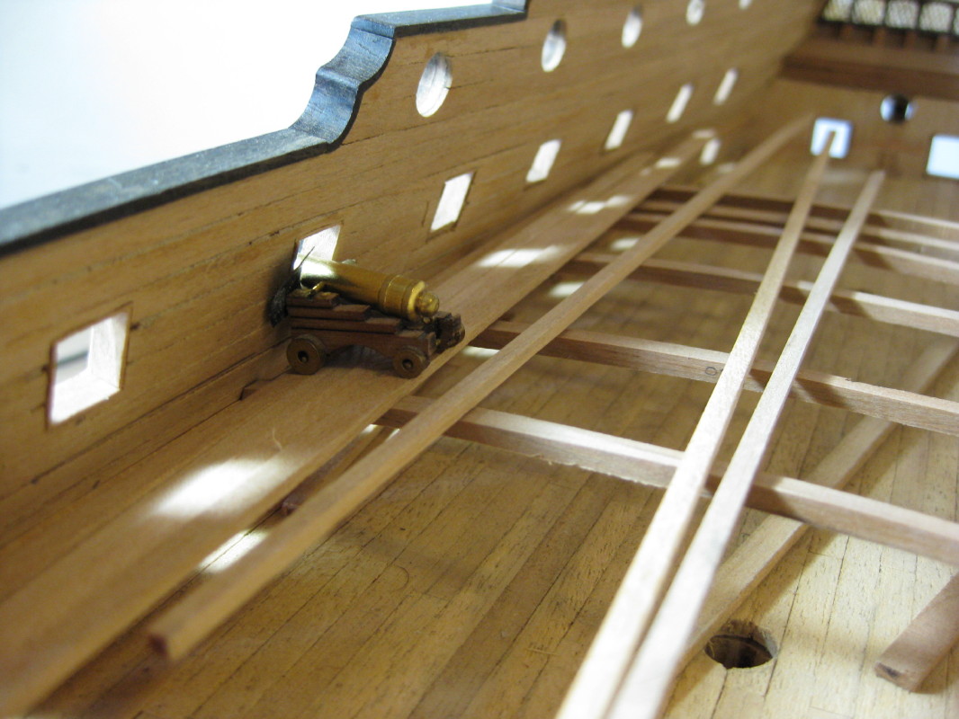

la primera bateria son cañones de hierro de 18 libras , están hechos de latón e irán pavonados una vez listos para colocar.
muestro el proceso de torneado pero aviso que ni mucho menos soy un experto en el torno de metales , para mi ha sido mi primera experiencia , el resultado es más que suficiente para la escala del modelo y una vez puestos quedan muy bien.
En los 8 sillones de 2010 pude contrastar información con otros foreros sobre el torneado y aprendí mucho , así que los próximos cañones los afinaré mucho más.

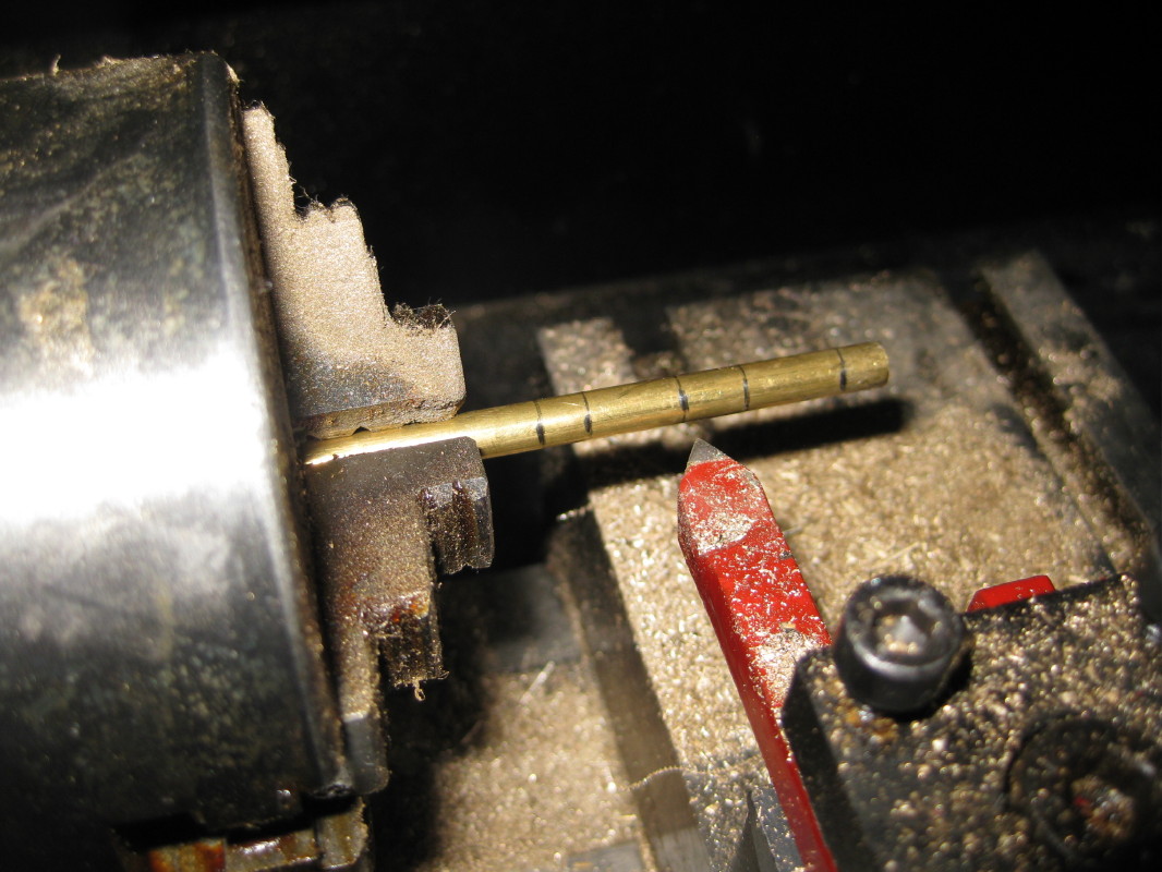

pinto las muescas en la barra de latón , que sobresale de las pinzas del torno lo justo y necesario.

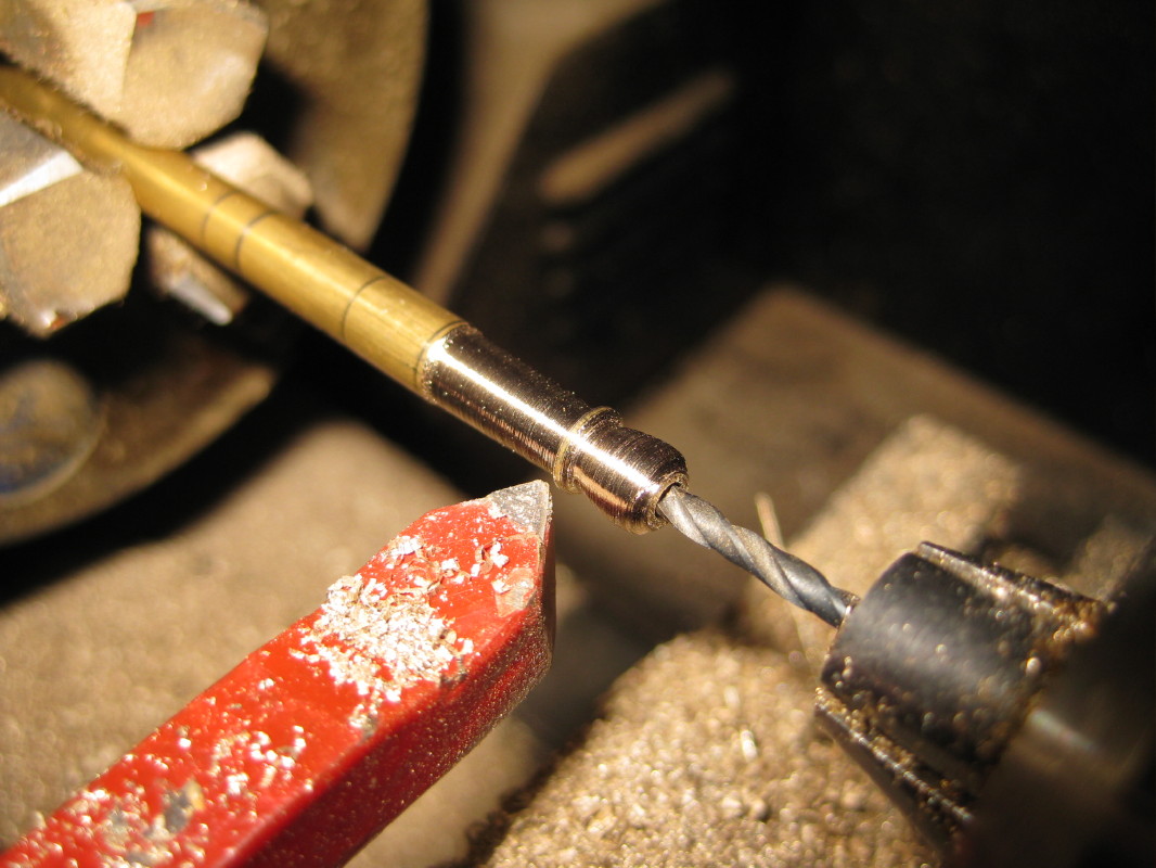

taladro con la broca la abertura de la boca del cañon.

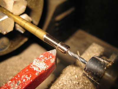

comienzo a rebajar con la herramienta( he usado de pico pero es mejor con algo de curvatura)

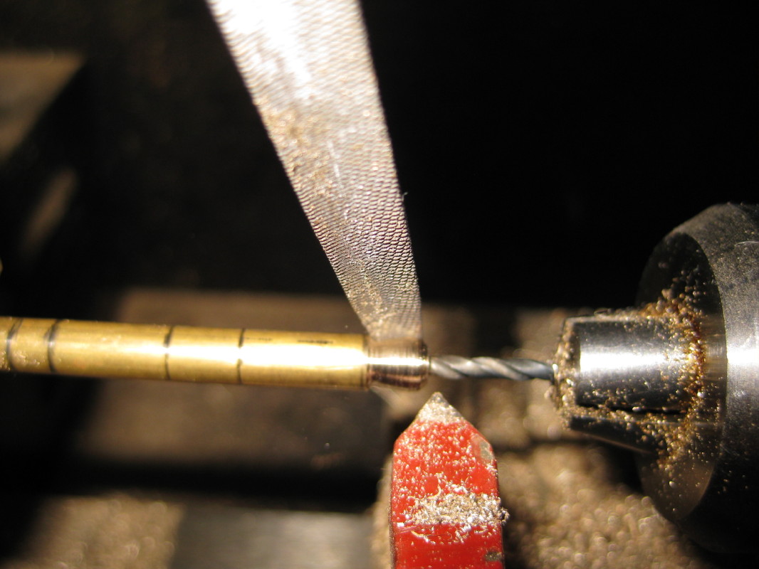

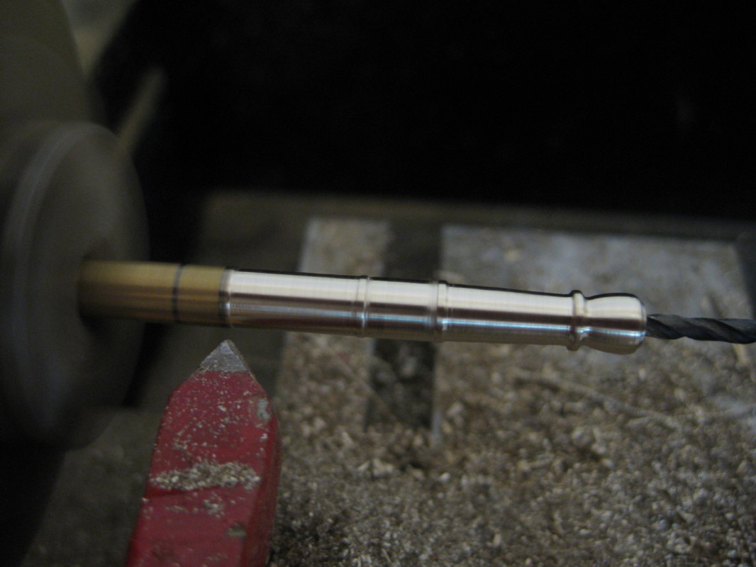

se le puede aplicar limatón fino sin problemas , especialmente en zonas curvas
sigo
sigo
con cuidado voy dando forma

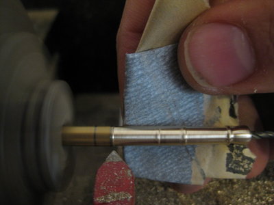

aplico (con muchisimo cuidado con los dedos)  una lija fina
