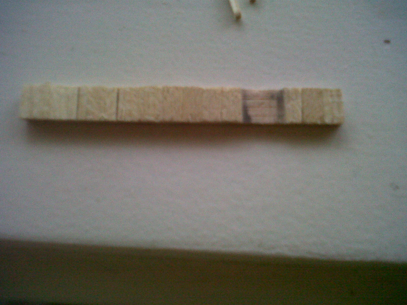

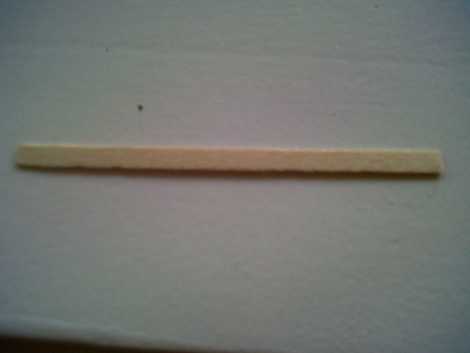

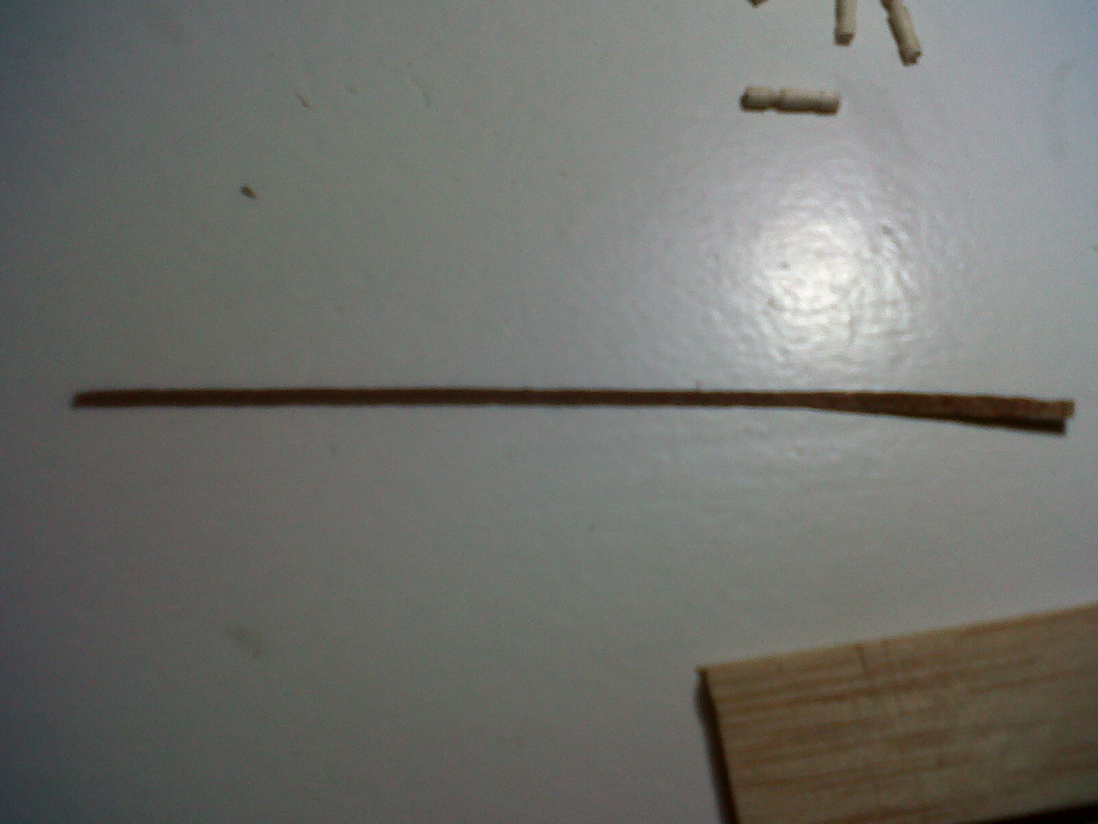

Construccion del mamparo de popa con dos puertas.

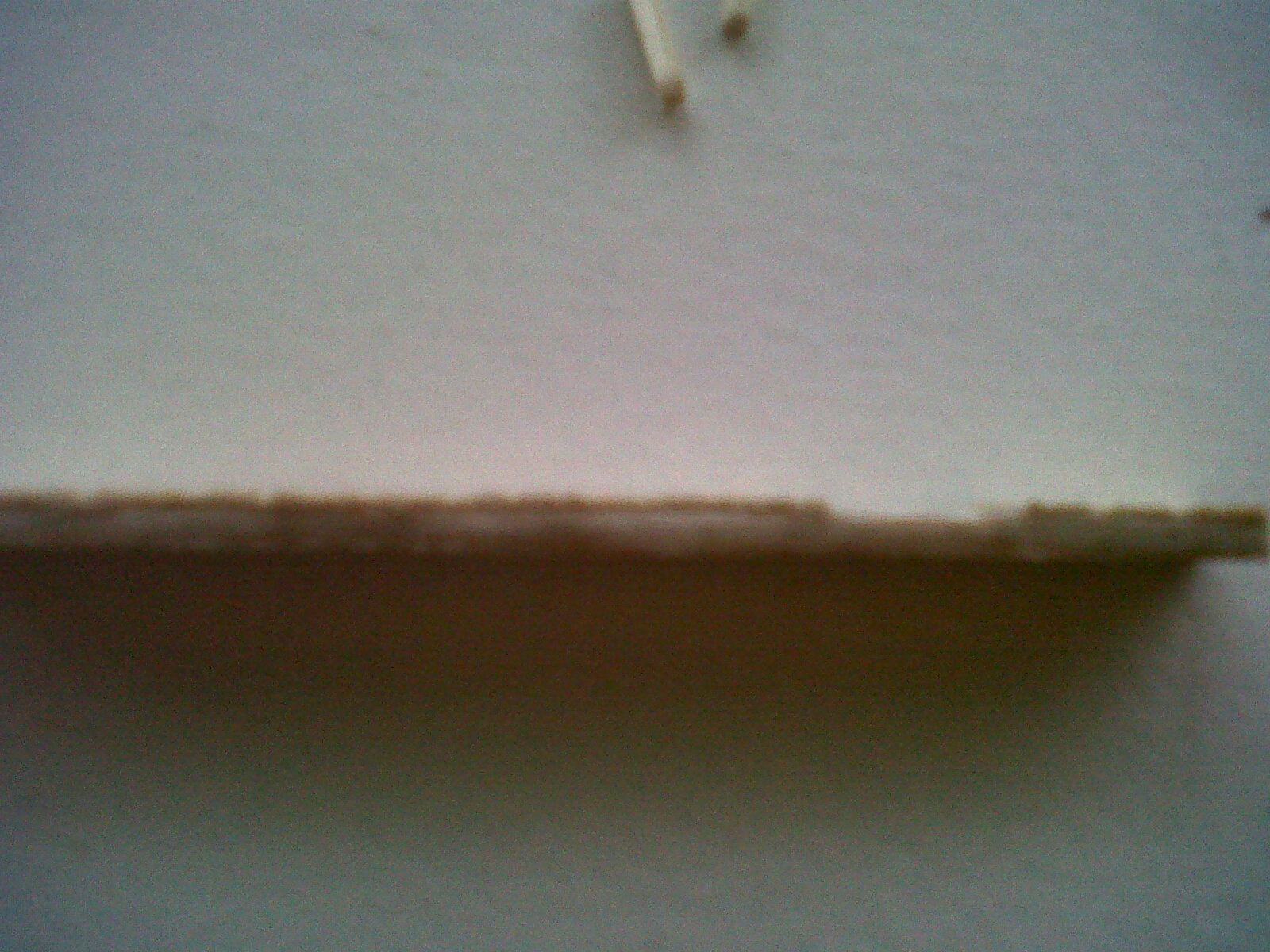

Cortamos una tira de contrachapado de:
2mm de ancho.
83mm de largo.
9mm de alto.

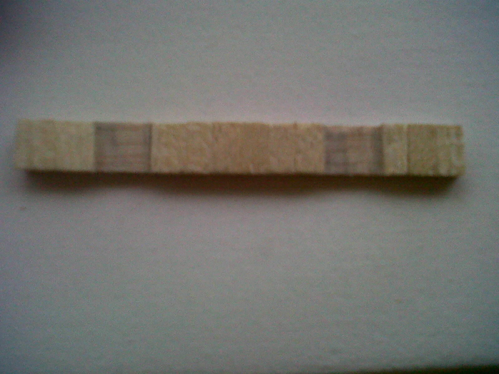

Tira de contrachapado que configurara el mamparo

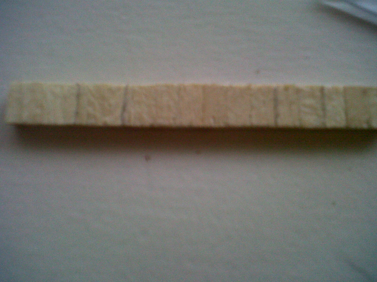

Tira de ranin
Tira de ranin
Hacemos unas tablillas de 9mm  con la tira de ranin

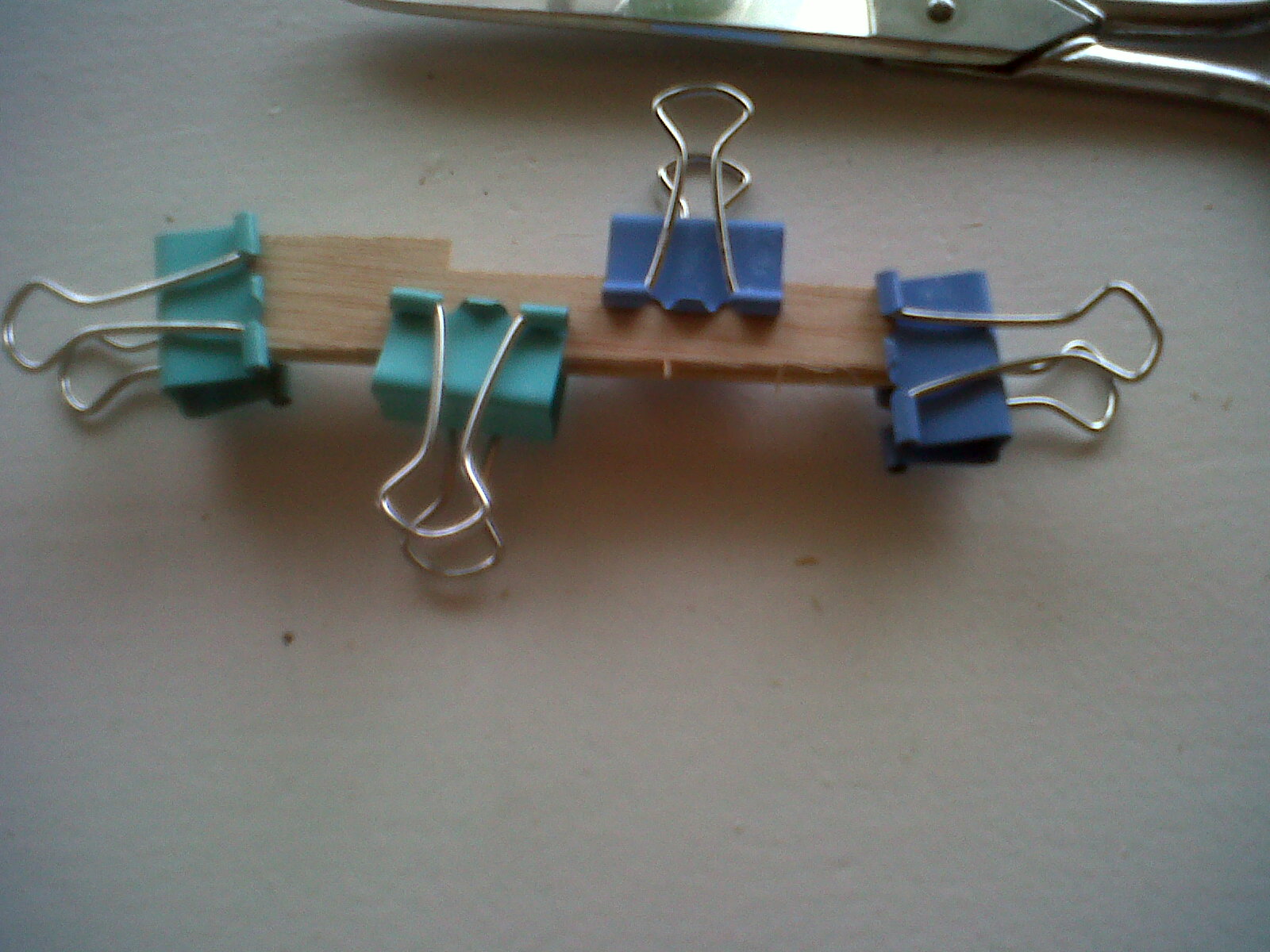

Pegamos las tiras de ranin sobre el contrachapado
Ejercemos presion con unas pinzas
Medidas
Medidas
Medidas
Medidas

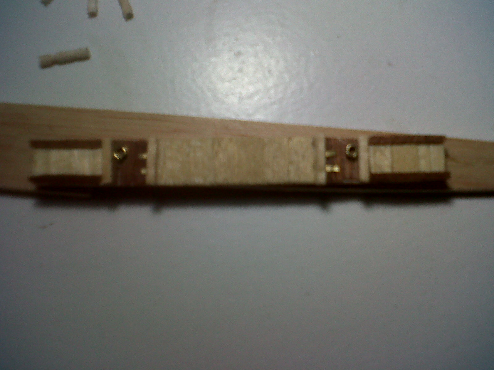

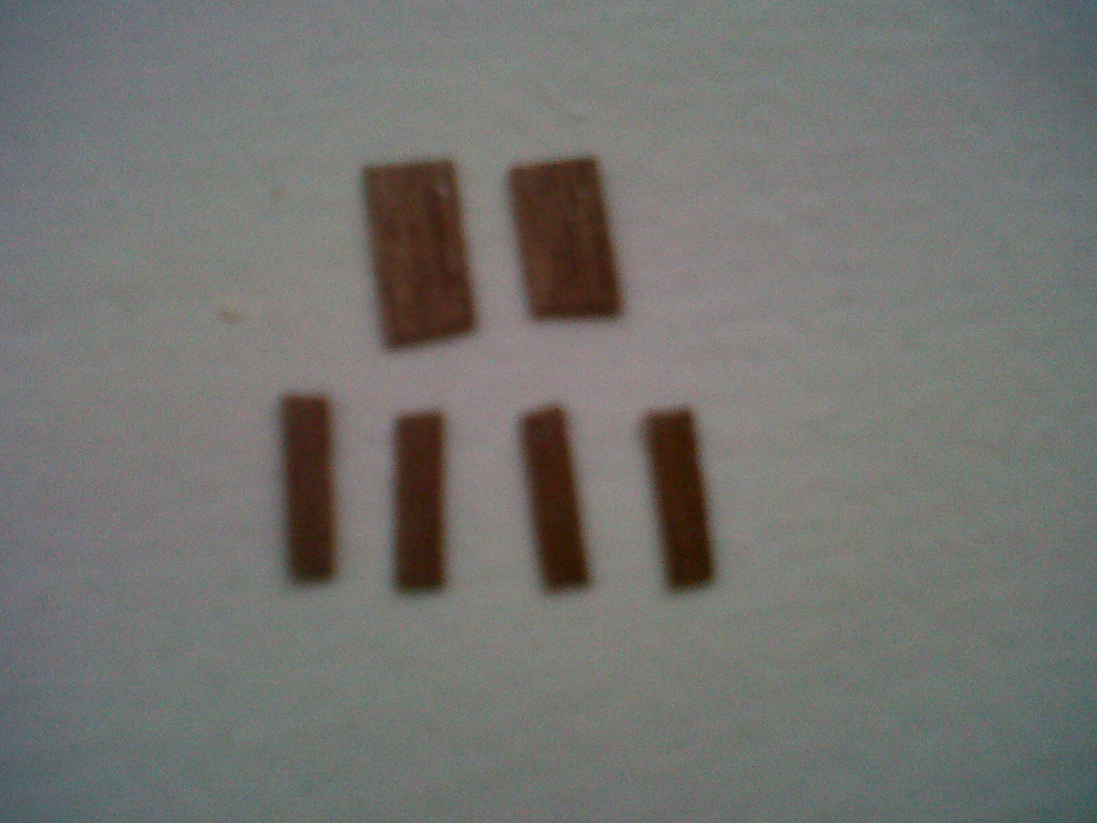

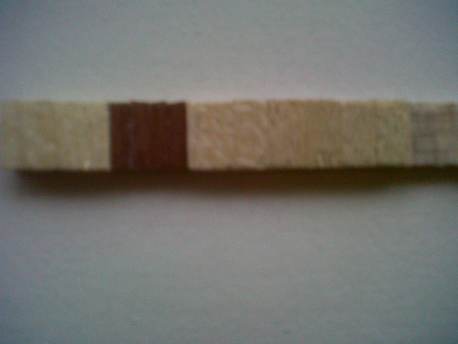

Con una tira de forro de sapelly haremos las puertas.
Con unas tiras de forro de sapelly hacemos las puertas
Pegamos la tablillas al hueco donde hemos echo los rebajes
epiedy
Mensajes: 663
Re: Santisima Trinidad
Mensaje por epiedy »
Con una tira de forro de sapeli hacemos las puertas del mamparo
Tablillas de forro sapeli hacemos las puertas
Pegamos las tablillas de sapeli

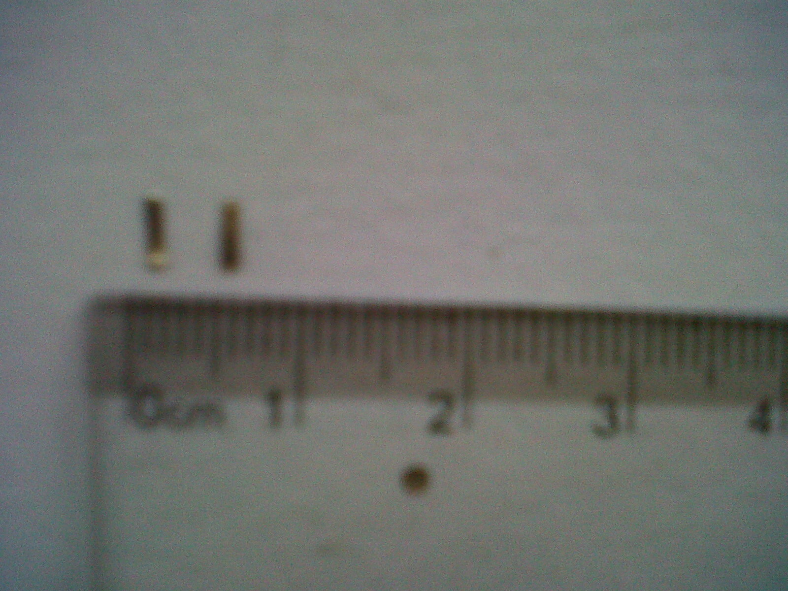

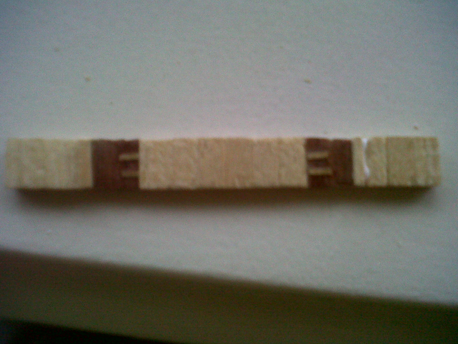

Continuamos con unas tiras de laton de 1mm de ancho hare las visagras de las puertas
Tiras de laton de 1mm de ancho
Pegamos las tiras de laton
Pegado de tiras de laton visagras

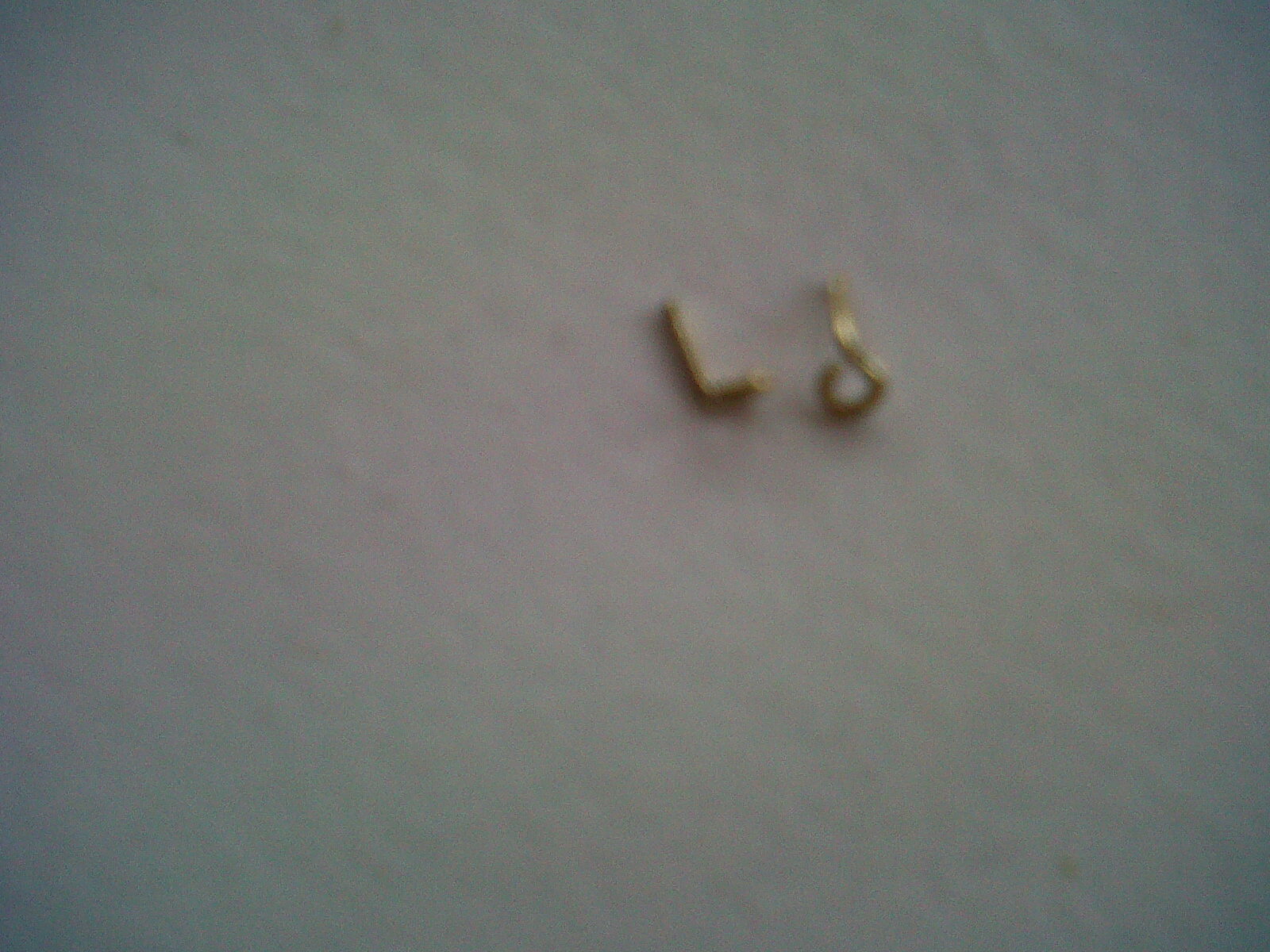

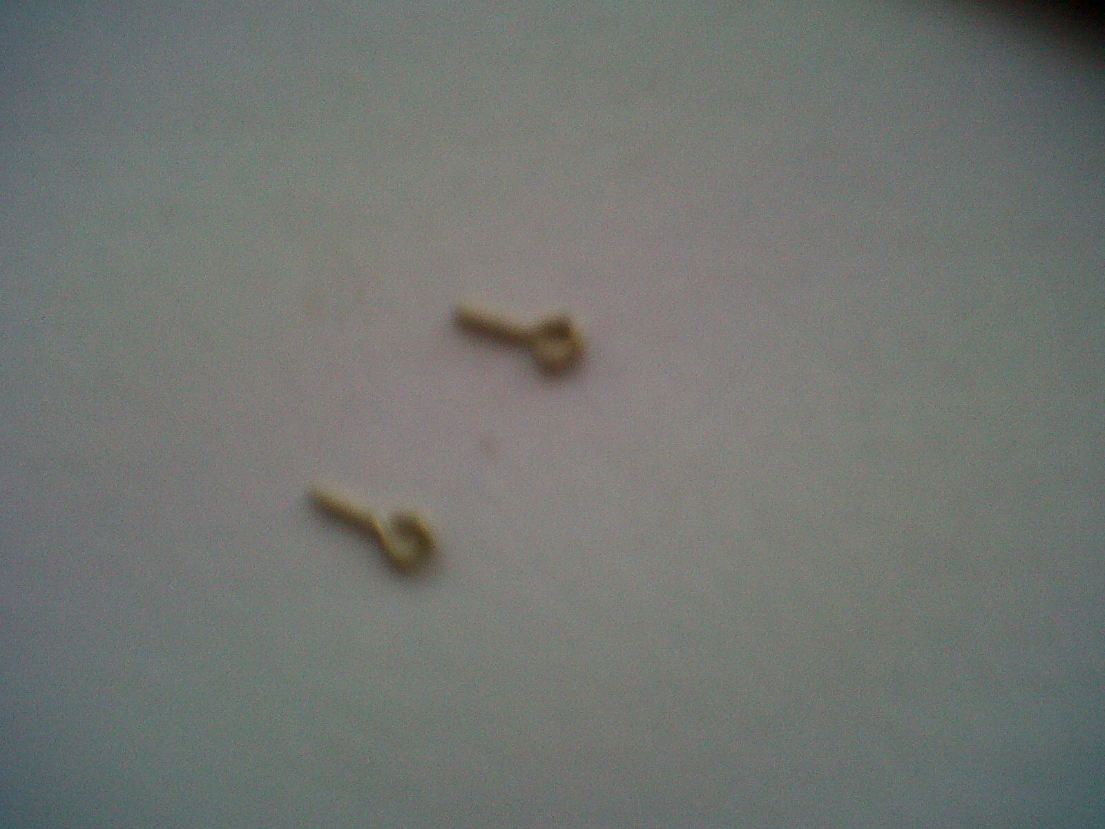

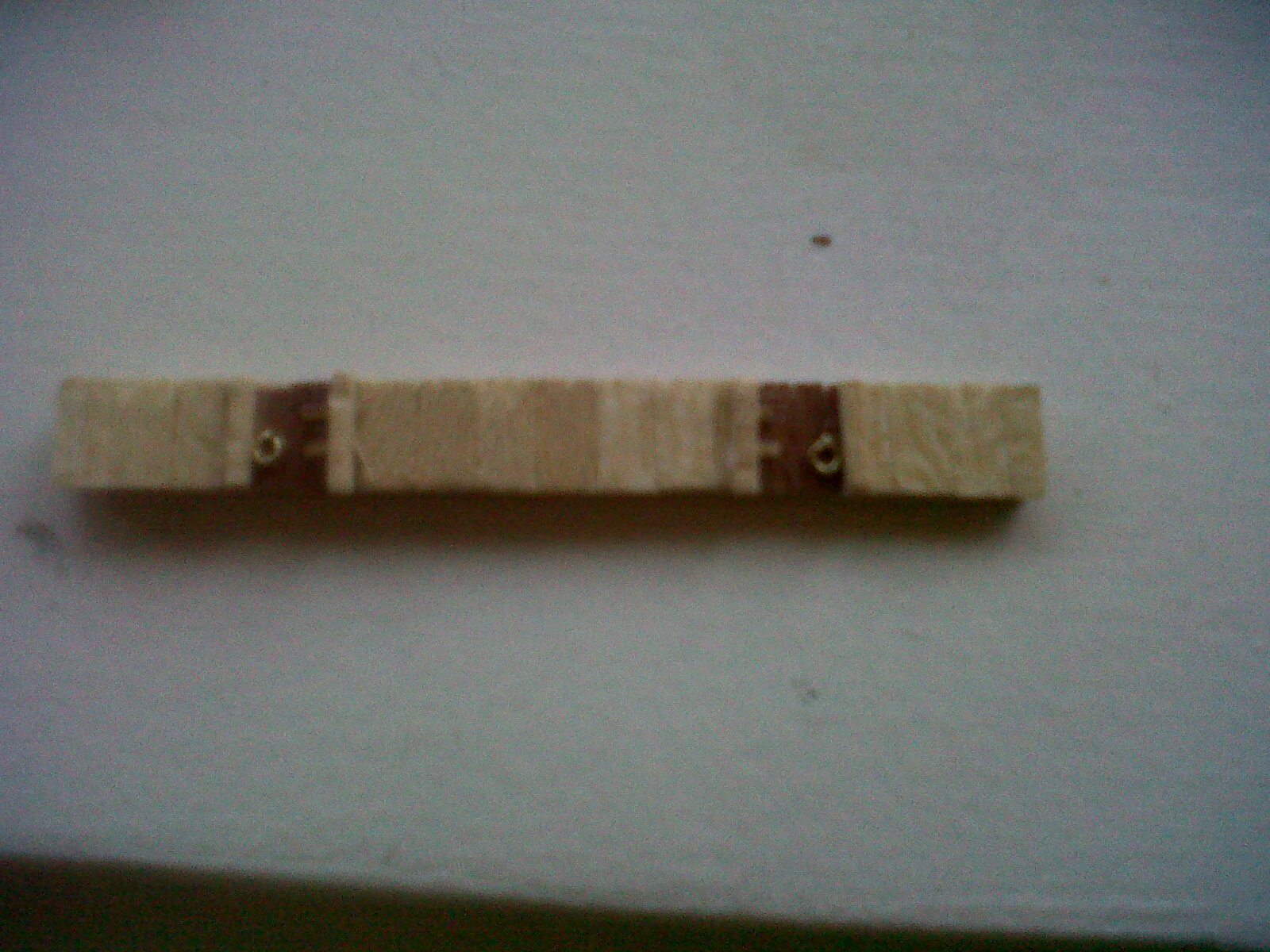

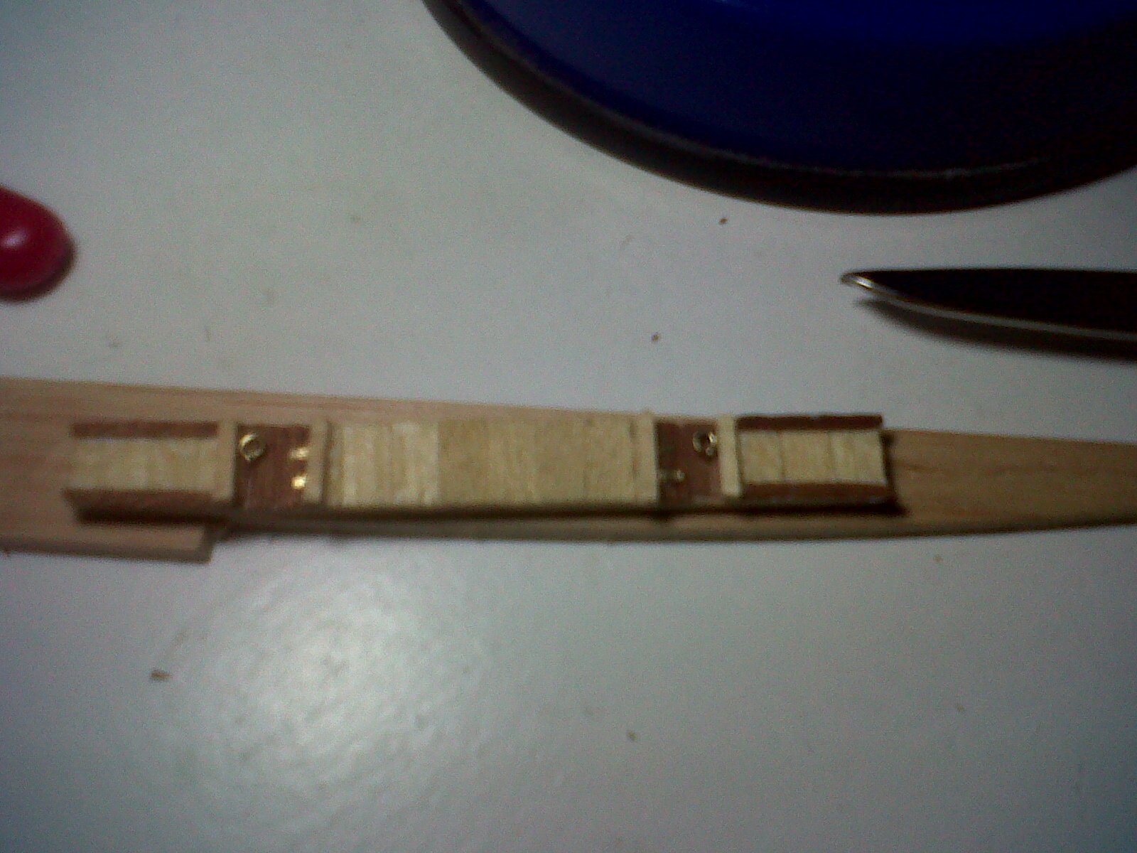

Con unos cancamos cortados y luego doblados haremos los pomos de las puertas
Cancamos
Cancamos
Cancamos doblados
Cancamos doblados

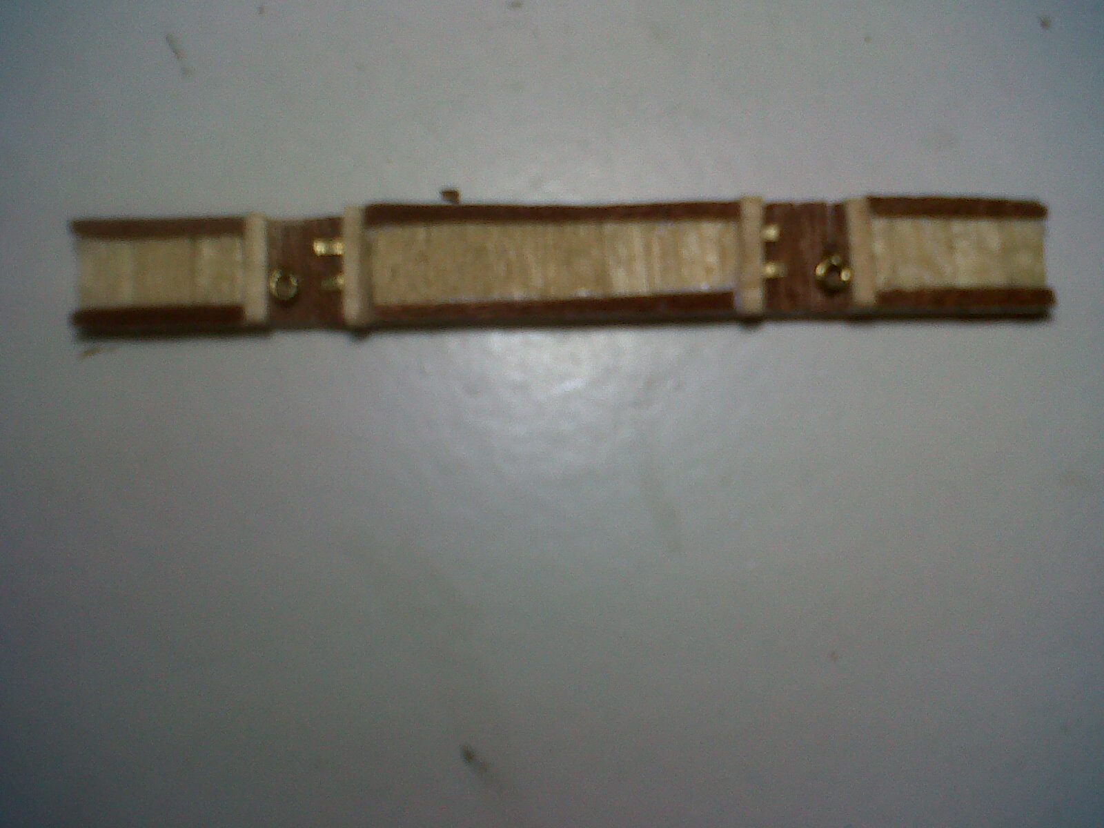

Mamparo con dos puertas

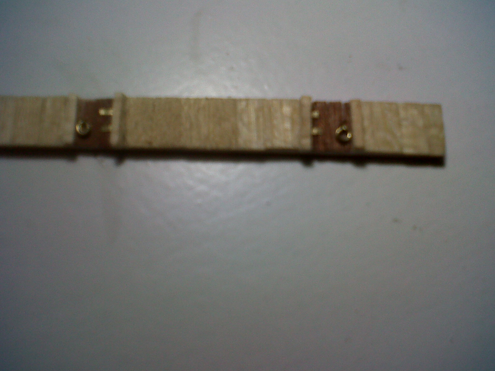

Se me olvidaba en la foto anterior con cuatro listoncitos de 9mm de altura hacemos los marcos laterales de las puertas
Marcos laterales puertas

Con unas tiras de forro de sapeli haremos unos zocalos
Tira de forro de sapeli para zoclos
Zocalos superiores e inferiores

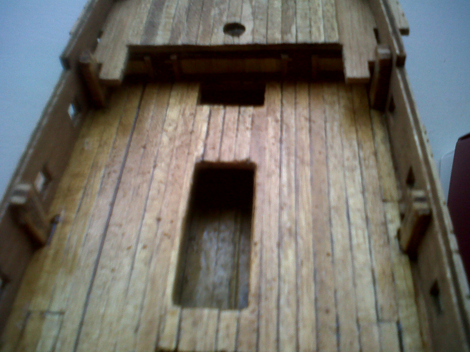

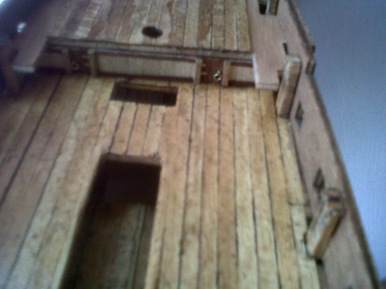

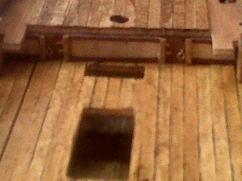

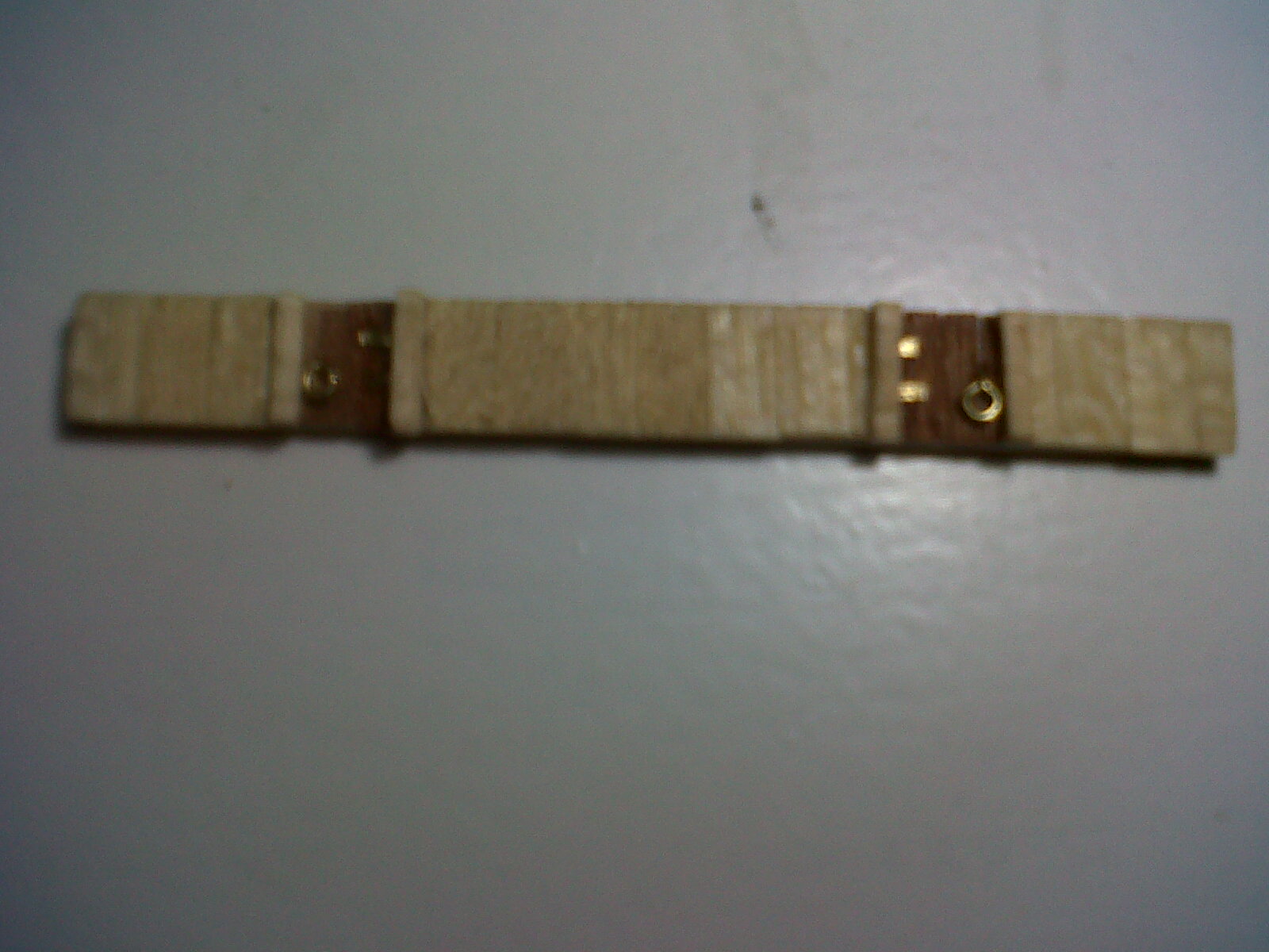

Terminado el mamparo de la toldilla de popa solo queda su colocacion mas adelante emvejecere la pieza ahora queda superpuesta un saludo
Epiedy
Mamparo
Mamparo
Mamparo
Mamparo
Toldilla de popa
Toldilla de popa
Colocacion
Colocacion
