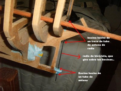

Hola amigos, estoy haciendo mis dos primeros barcos a RC, los Hidrias, version: Aljibe y Pasaje, no sabia como sostener el timon para que quedarce libre y permitir el giro hacia ambos lados (izquierda y derecha), asi que me dije a lo mejor funciona como la bocina, asi que coloque dos trozos de tubos de antena, sobre los cuales introduje un radio de bicicleta, el cual cortare luego para dejar la medida requerida... mis dudas son estas...
que tan suave debe quedar girando el eje dentro de las bocinas, nunca he usado ni tenido en mis manos un servo (no los he comprado aun), asi que no c que fuerza ejerce sobre el timon para girarlo, supongo que estando el barco en movimiento (navegando) tiene que tener la fuerza suficiente para mover o desplazar el agua hacia ambas direcciones.. :?: :?:
el eje que hice en la parte superior, debe tener como especie de tapones y estar engrasados para no dejar meter el agua.. o como va esa parte...
deje foto de como hice el sosten del timon...

Gerardo el eje debe quedar suave, los servos normales ejercen una fuerza de unos 3K y te lo mueven bien.

gerardo la caña del timón, no tiene que llevar grasa ¿para que?. Tampoco tapones, no le hacen falta.
La caña del timón al sobre pasar la linea de flotación, ya no sale el agua que pueda llevar dentro.

Pira escribió:Gerardo el eje debe quedar suave, los servos normales ejercen una fuerza de unos 3K y te lo mueven bien.
Hola Pira, 3K, quiere decir 3 kilos, el eje lo deje flojo, con la mano gira suave, perdona la ultima pregunta :oops: :oops: :oops: estoy haciendo los contactos, para averiguar donde venden aqui en mi ciudad emisoras y servos para Aeromodelismo, ya que hay un club de ellos aqui, el servo que mueve los alerones de las aviones de RC, me pueden servir para el timon, sacame d ela duda...

araola escribió:gerardo la caña del timón, no tiene que llevar grasa ¿para que?. Tampoco tapones, no le hacen falta.
Hola Araola, entonces ya con tu explicacion ya se como va la caña, libre, sin tapones ni grasa, me puedes echar un guante con la misma pregunta que le hice a Pira, los servos que mueven los alerones de las aviones a RC, pueden mover el timon del barco, ya que creo que sea los unicos que consiga por aqui...

Gerardo, no hay servos para aeromodelismo y para modelismo naval, simplemente son servos y sirven para ambas modalidades, sólo se diferencian por la fuerza de torque que desarrollan, unos tienen desarrollan más fuerza que otros, para mover el timón no hace falta que sea muy potente.
