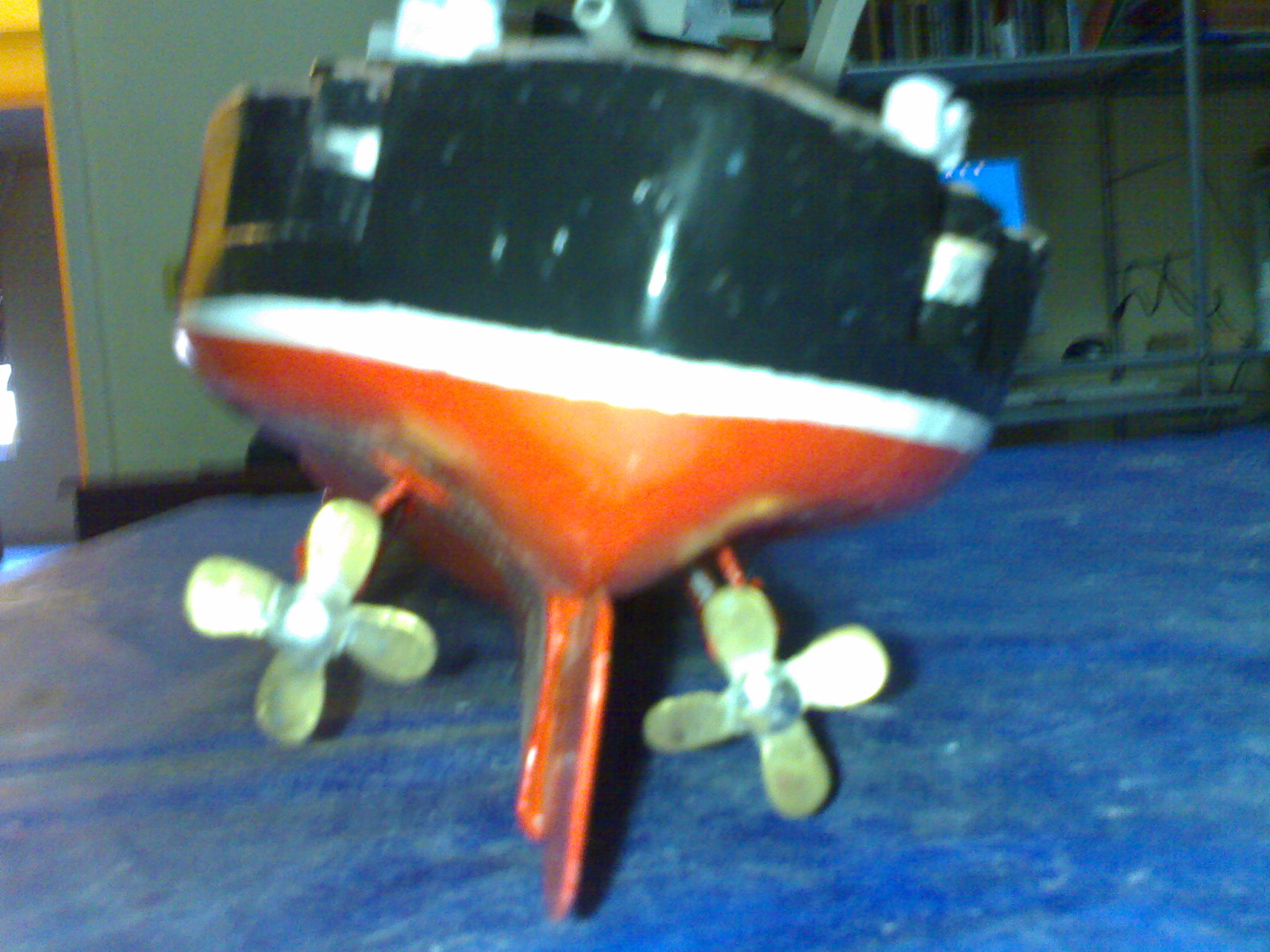

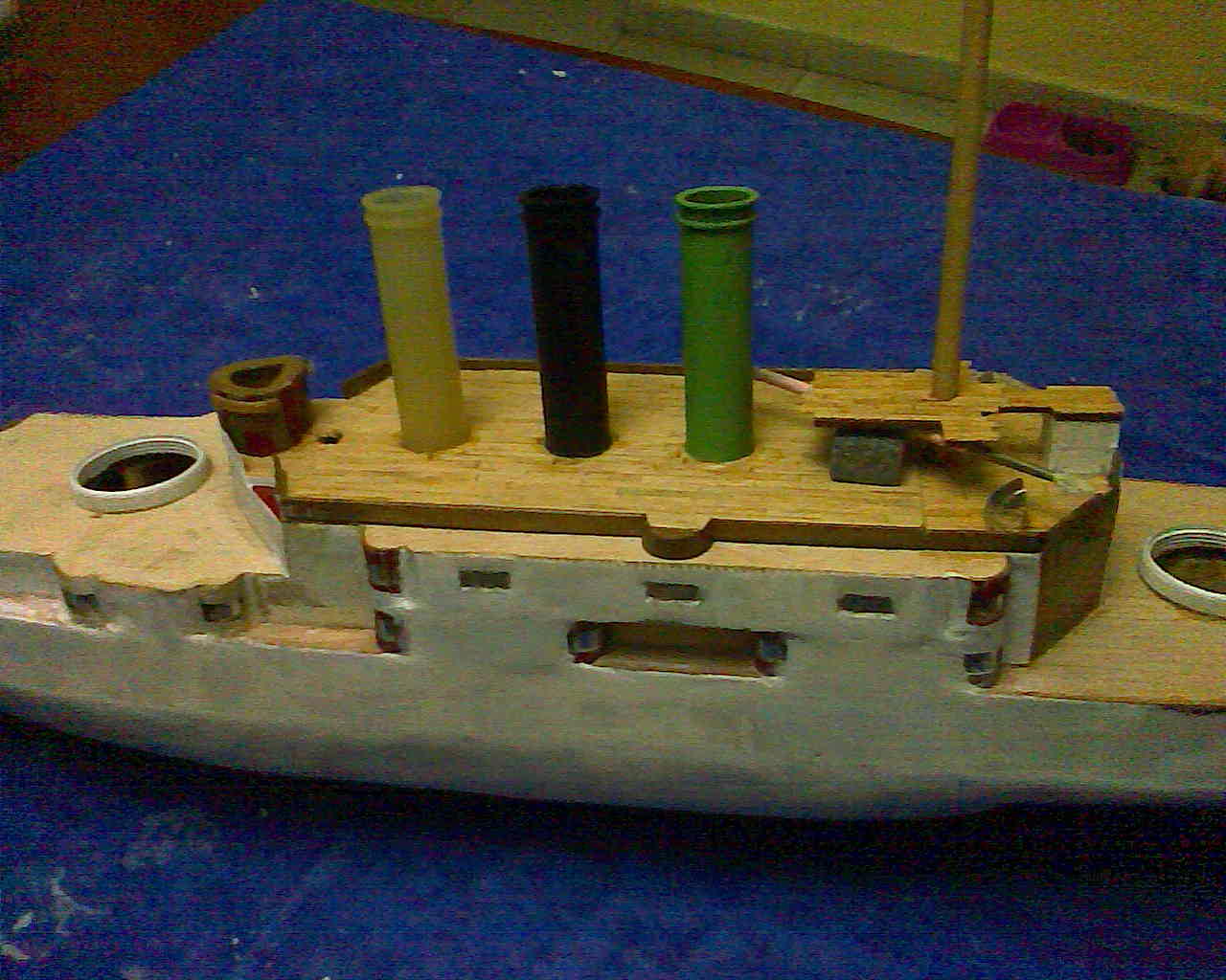

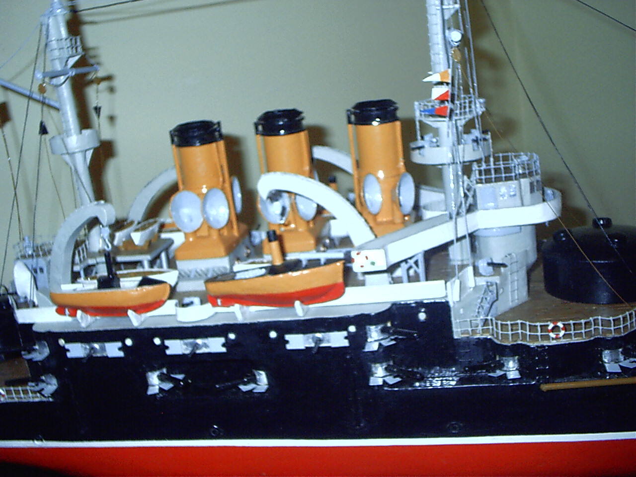

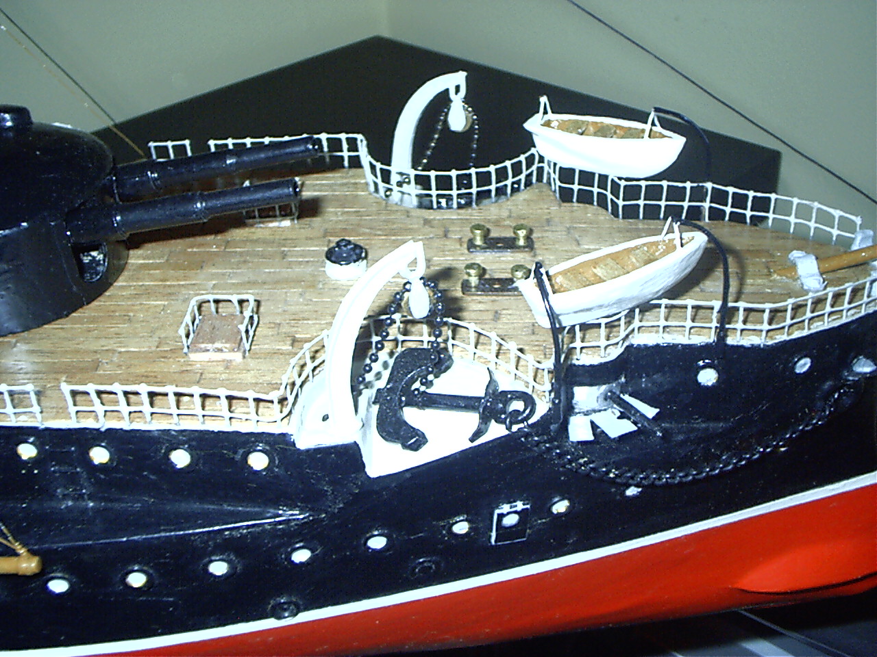

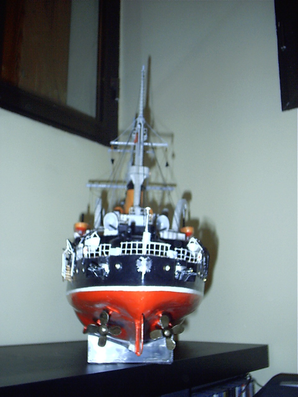

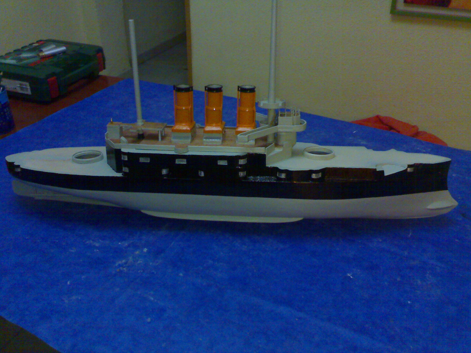

Saludos a los miembros del foro, quiero presentaros una maqueta navegable a escala 1:120 construida con elementos de recuperacion, contrchapado industrial de 5mm. y papel de folios usados. Algunas piezas son facilmente reconocibles como remaches, piezas de enchuifes, trozos de blisters de aspirina, etc. En fin , un modelo para la crisis. Tiene dos motores independientes con variación de velocidad y reversa. La variación de velocidad se consigue utilizando la electrónica de servos viejos. El barco ya ha navegado con excelente resultado. Incluido el lastre y despues de trimar, desplaza 7,2 kgs.

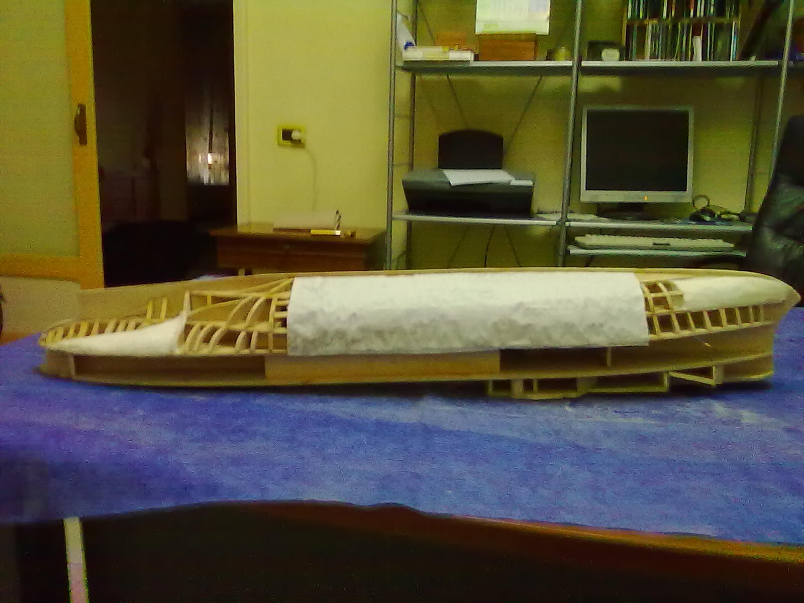

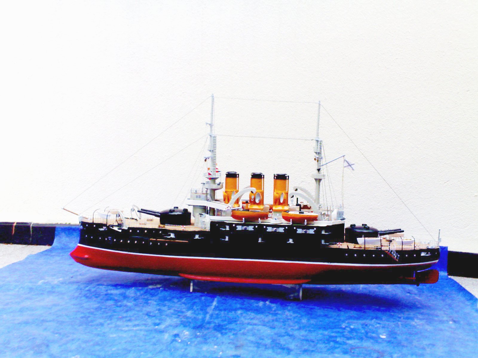

Por fin creo que encontré el metodo, ahi van algunas fotos a ver si es verdad

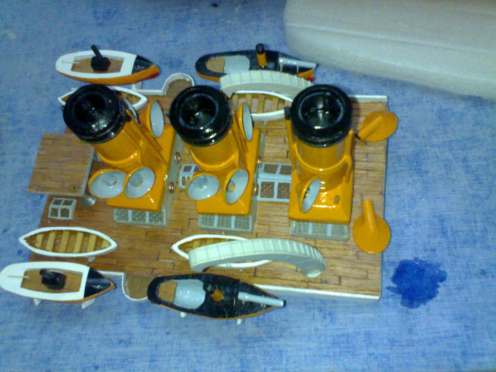

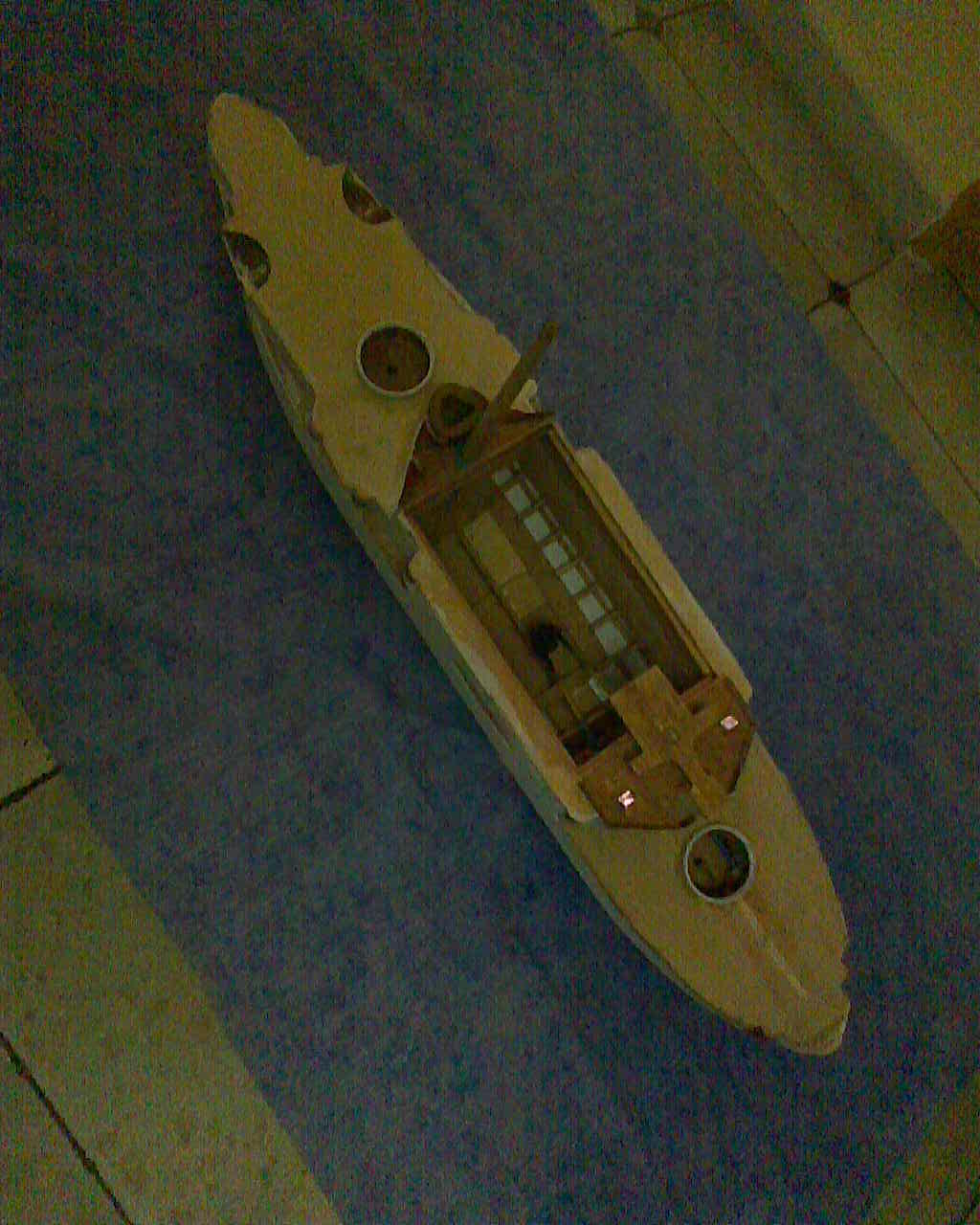

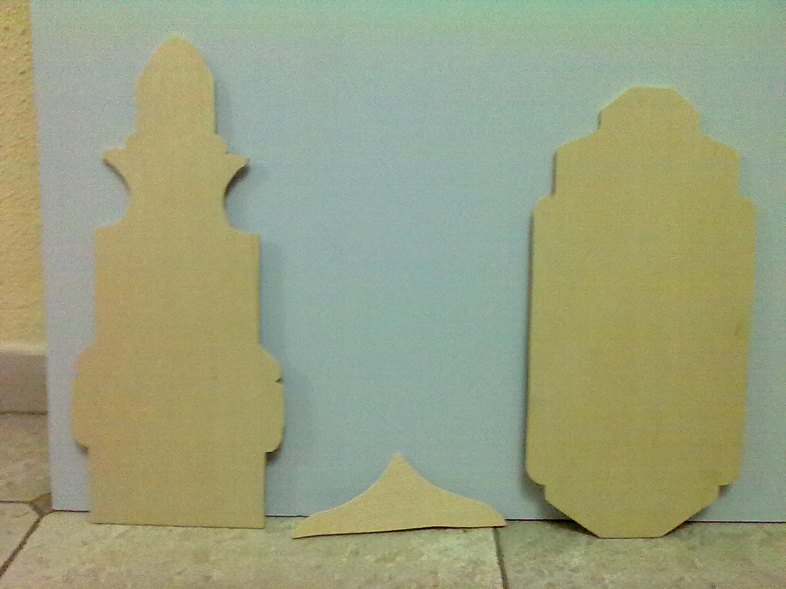

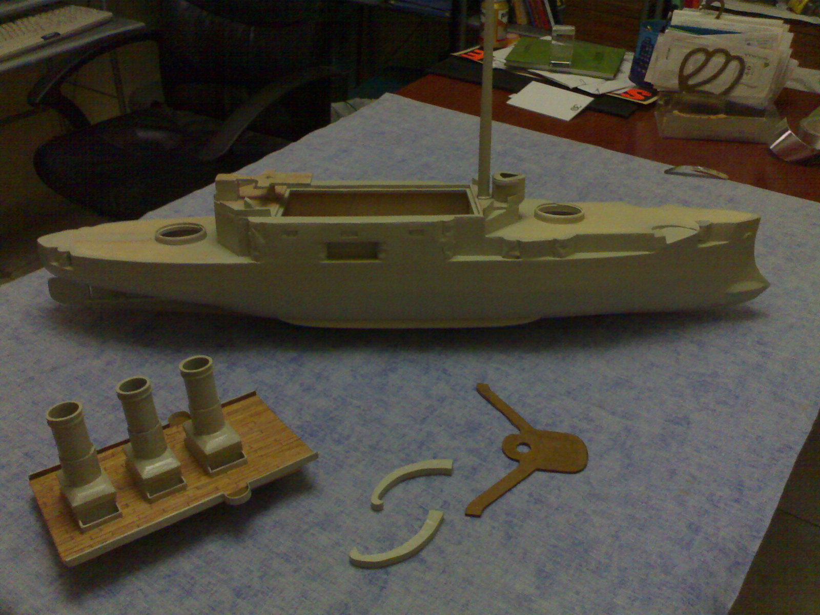

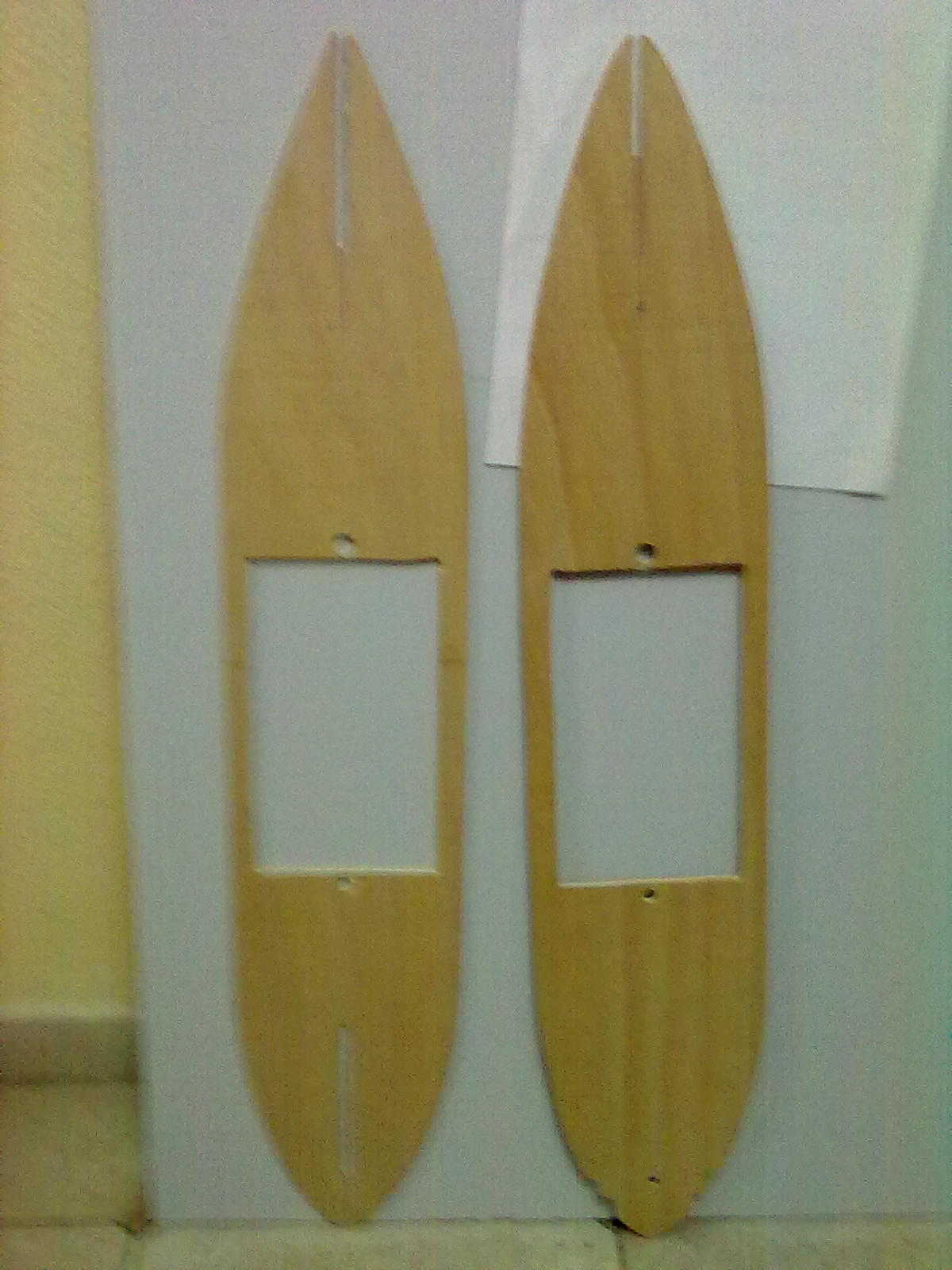

Última serie de fotos ( Tengo bastantes más de partes del proceso y construcción de piezas). Intenaré subir un mini video.

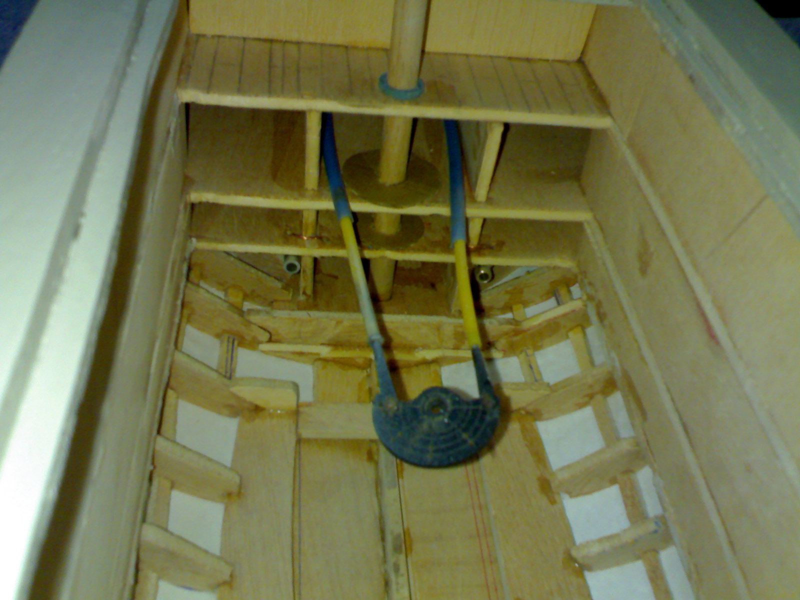

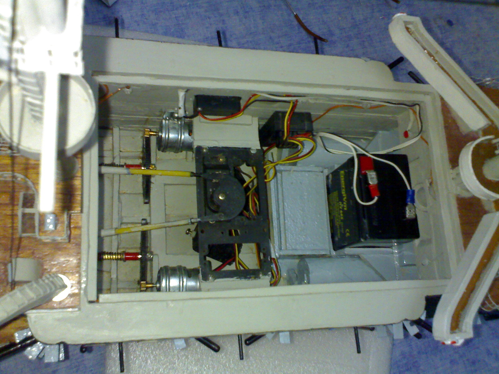

Algunas imagenes del pañol de máquinas y servos, con bateria de plomo de 4 Amp. 6V.

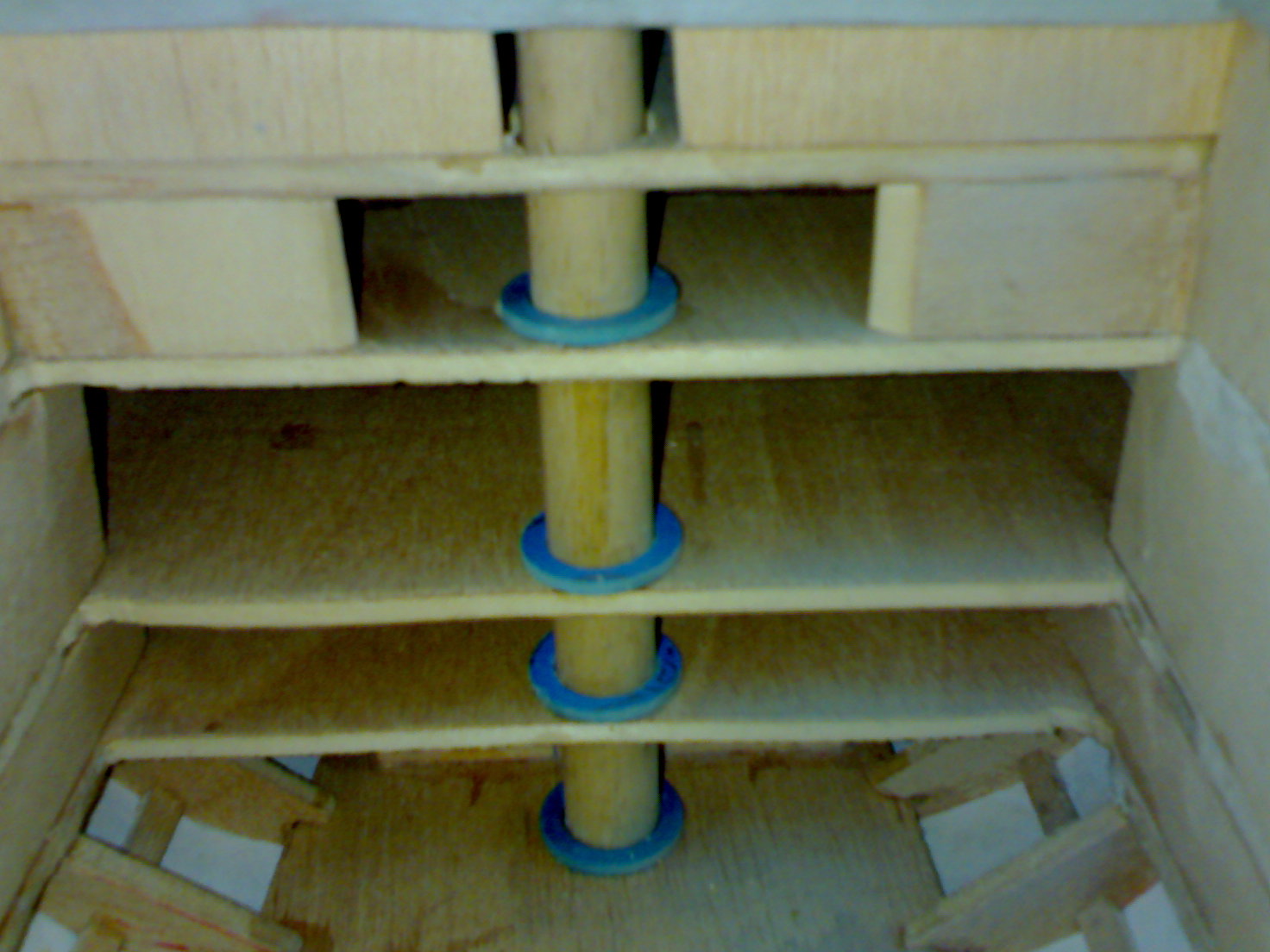

Curioso sistema de transmisión desde los motores a la bocina.
No llego a comprender como transmites el giro en ángulos de 90º.
¿podrías explicármelo por favor?
Y otra cosa que me ha llamado la atención es la construcción de variadores aprovechando electrónicas de servos viejos.

Saludos Manolovsky. La transmision esta en linea, parto de dos motores de automodelismo , creo son tamaño 380 o asi. Son de la traccion delantera de TT. La salida de motor ataca un piño de 60 dientes de elicoptero, con un eje de laton de 4mm. procedente de la varilla de las boyas de cisterna de WC, que van roscadas a M4,la guia del eje es de tubo de duraluminio de decoración de 4/6 mm. de Leroy Merlin que va a metros y es economico.Los prensaestopas los he construido con arandelas de teflon cortando aros tubo de neumatica de 4/6, y pòniendo un muelle entre dos arandelas de inox. con lo cual se mantiene una presion mas o menos controlada de la destopada. Por supuesto le guia con grasa. Tambien de fontaneria es el buje de la elice, son dos tuercas de latón de sujeccion de inodoro, con 4 ranuras de sierra a 15º.Las palas son de laton cortadas haciendo un sanwich y limadas para que sean iguales, luego soldadas con estaño de fontaneria al 5% de Ag.
El peso corresponde a la escala 1:120 del original . Mide 96 cmts. Cuando construyes una maqueta navegable, al lastrarla, la relacion de desplazamiento respecto al modelo real es la razon inversa respecto al cubo de la escala.

A Manolofsky. La regulación de la velocidad lo lei en un foro, de un servo viejo(450), desconectas el motorcito interno y los cables los conectas directamente al motor, a mi me funciona. La posicion neutra se consigue centrandola manualmente sobre el eje del servo. Si ves que se calienta demasiado ( a mi me aguantan) puedes intercalar un transistor. Saludos.
