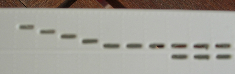

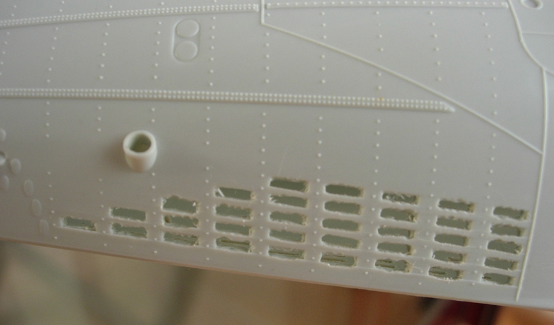

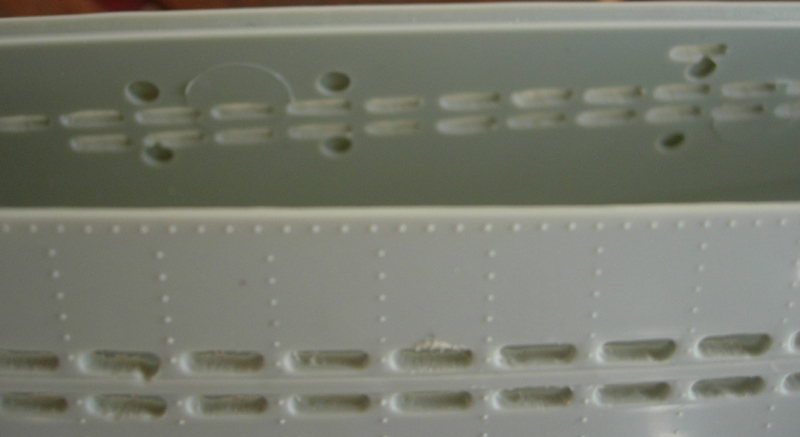

El siguiente paso, tal como he visto hacer en internet, es hacer el vaciado de los orificios por donde entrará el agua al casco. Aparte de los tubos lanzatorpedos que los dejaré abiertos y por ahí entrara bien el agua, le he practicado todos los agujeros según los dibujos y especificaciones del modelo. Al menos los que he podido.
Con la dremmel y una fresa hacemos el vaciado por el interior del casco y con un cutter se realiza fácilmente el orificio. En algunos he usado directamente una broca del tamaño del agujero pero hay que tener muuuucho cuidado y pulso para no pasarnos. En las fotos se puede ver que falta algo de lija.
Tengo que decir que este modelo no es como el que he visto por internet, en éstos, la cubierta está bastante bien para que entre el agua. En el modelo que estoy usando lo que hecho es hacer un vaciado con la fresa y con el cutter "rajar" la cubierta. Supongo que dará resultado porque lo que tiene que entrar y salir por aquí es aire. He intentado poner fotos pero me salen todas borrosas, ya subiré alguna buena.
