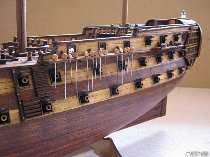

PARA, PARA NO SIGAS :? :?
Te estan quedando de Museo, pero .........

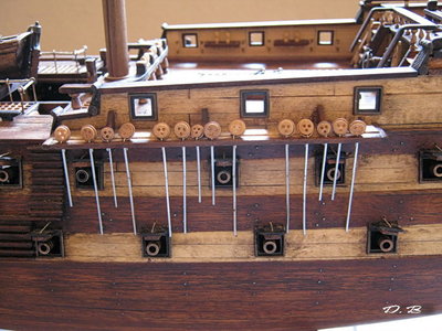

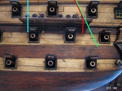

Los cadenotes tienen que seguir la direccion del obenque. El primero desde proa es practicamente recto, pero conforme se van acercando a popa se van inclinando.
Te lo explico sobre tu foto , con permiso de su autor.
Aparte, creo que en casi todas las mesas los cadenotes terminaban en el segundo "cinton", salvo que se lo impida una tronera que en ese caso iba al primer cinton.
Y yo que tu intentaria por todos los medios "clavarlos", date cuenta que el obenque llevara tension.
Espero llegar a tiempo para la correccion, no he estado pendiente por estar de viaje :oops:
EL PRIMERO, DE COLOR AZUL, DESDE LA COFA, SI PROLONGAMOS EL OBENQUE TERMINA "RECT0". eL ULTIMO, EN ROJO, TAL COMO LO HAS REALIZADO AL TRAZAR EL OBENQUE QUEDARIA "QUEBRADO", LO CORRECTO SERIA COMO EL  DE COLOR VERDE, DESDE LA COFA PASANDO POR LA VIGOTA (O EL HUECO) HASTA EL COSTADO. INCLUSO EL PENULTIMO CADENOTE AL INCLINARLO SALE FUERA DE LA TRONERA Y LLEGARIA AL SEGUNDO CINTON.

MMP escribió:PARA, PARA NO SIGAS :? :?
Hola Maes
Ya Maes , vi el " chorizito " :D voy a rectificar esto antes de seguir haciendolos .
Lo peor es que lo mencione en el principio del montaje !!! :mrgreen: :D :oops:
Gracias Maes , puedes dormir tranquilo !! :D :D 8) :wink:

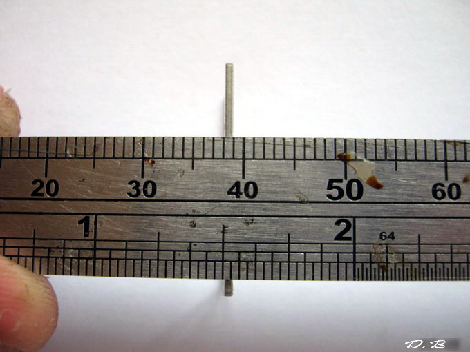

Bueno antes de continuar y con el ultimo comentario de Maes Miguel , aqui vamos : :wink:

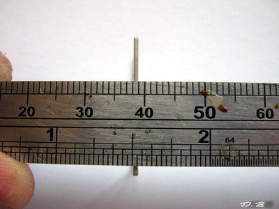

Aqui el ancho de la grapa o sea (+ - 0,9 X 1/90 = 81 o sea 8,1 cm a lo real ) un poco menos del milimetro que miden los anillos de las cadenas del Kit .
Me gustaria saber si alguin sabe exactamente cual es el ancho correcto que debe tener estos cadenotes puesto que no encontro ningunas documentaciones al respecto .
De antemano , muchas gracias . :wink:
Feliz dia para todos
Dominique :wink:

Maes, yo creo que el ancho de la grapa esta bien, ese seria el anchor, sale a la escala de tu Nepo, hay que analizar que la pieza se le ejercia fuerza y tension, no podria haber sido muy fina, al menos que fuese de un metal durisimo y templado...
:wink: :mrgreen: :wink: :wink:

gerardo navarro escribió:Maes, yo creo que el ancho de la grapa esta bien, ese seria el anchor, sale a la escala de tu Nepo, hay que analizar que la pieza se le ejercia fuerza y tension, no podria haber sido muy fina, al menos que fuese de un metal durisimo y templado...
Hola Gerardito :D
Bueno a mi entender y con los comentarios de otros foraneos seria 1mm el ancho de los cadenotes lo mas acertado .
Ahora con 0,9 mm como anchor puedamos decir que estamos casi en lo correcto .. !!! :mrgreen: :D :D 8) 8) :wink:
Vamos a ver que pasa :wink: :mrgreen: :wink:

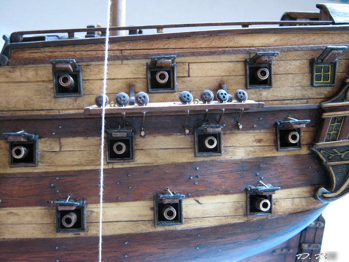

Hola que tal amigos
Seguimiento:

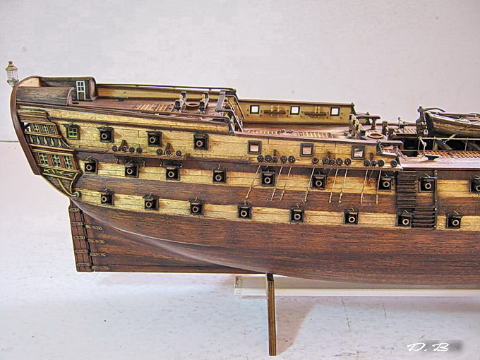

Realizacion de los cadenotes de la mesa de guarnicion del palo Mayor lado Estribor ( mismo procedimiento con la ayuda de grapas )
Pronto:
Idem lado Babor
Para finalizar :
1 o 2 manos de barniz mate ( cintones )para eliminar las ralladitas ocasionadas por el montaje
1 o 2 manos pintura negra o barniz satinado ( cadenotes )
Dominique :wink:

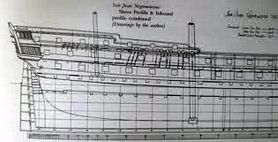

Te pongo un plano de como debe quedar los cadenotes del Nepo .
Los puntos de fijacion estan sobre los cintones .
De igual forma lo puedes ver sobre el plano que puse anteriormente.
A la orden
Dominique :wink:

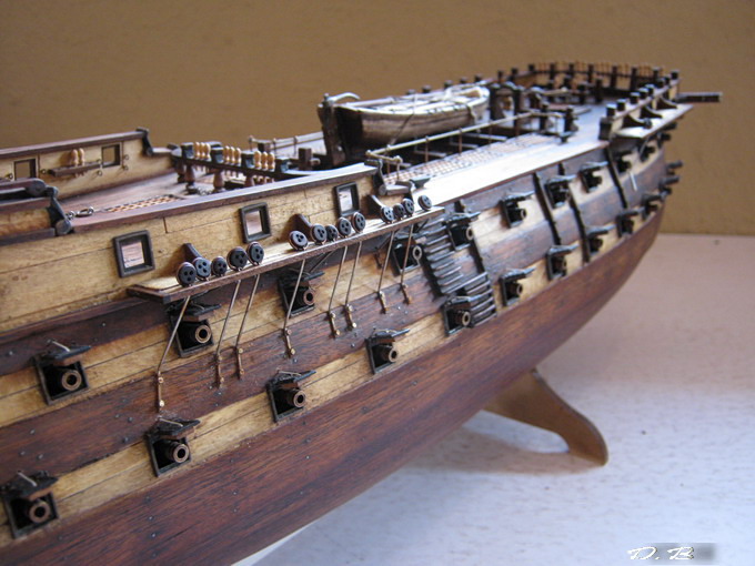

Hola amigos

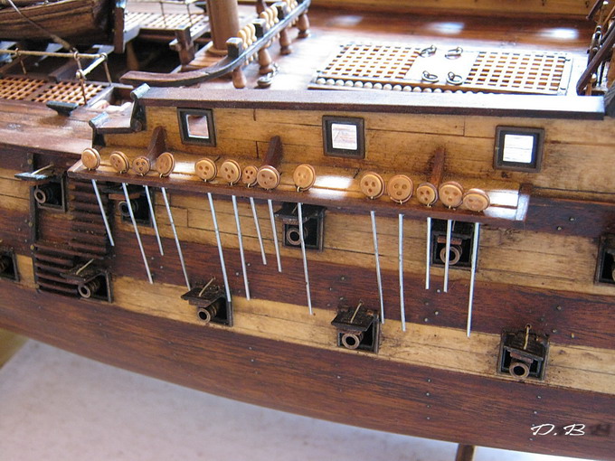

Realizacion de los cadenotes del Palo Mayor lado Babor
Lo siguiente :
Tintar las vigotas
Medicion / corte de los cadenotes
Colocacion dependiendo de la inclinacion de los obenques .
Dominique :wink:

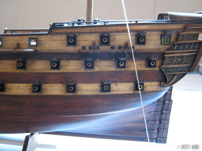

hola maestro,
aunque nunca é públicado nada, sigo con mucha antencion todos los avances de su excelente trabajo.
Una consulta: ¿los cadenotes estan "presentados" para ver el efecto o ya estan fijos? En las fotos da la impresion que uno de los cañones no deberia de dispararse nunca... (fotografias 2 y 3, 2º por la derecha)
