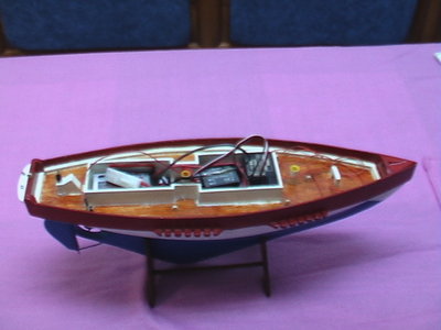

Quisiera ayuda sobre un problema que tengo con la estabiliad de mi barco.
Como veís en la foto primera y una ves probado en el agua su estabilidad es perfecta , ya que aunque le intentes escorar vuelve rapido a su posición inicial.

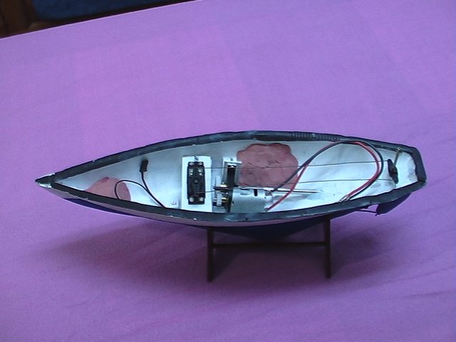

No así en la segunda, una vez instalado toda la motorización centrada, y aunque he intentado nivelarlo con plastilina, cuando se escora a un lado u otro no recupera la posición.
No se cual es problema, espero que me ayudeís.

si esta todo bien sujeto que cuando se eslora no haga contrapeso todo bien,
quizas deba tener mas peso en la quilla

Re: estabilidad del barco
Lo ideal es que el peso este lo mas bajo posible. Como dice rafa en la quilla, si no es posible pues todo lo mas abajo que se pueda, es importante que este por debajo de la linea de flotacion. No soy un experto, pero puede ser que el problema sea ese.
Se te escora porque el centro de gravedad está demasiado alto, dependiendo de cómo lo tengas montado puedes hacer dos cosas, lastrarlo o desplazar hacia abajo todo el equipamiento que puedas y lo más que puedas. Si en condiciones normales se escora cuando vires ni te cuento
