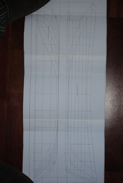

tambien gracias a zalcalium, oscar por ayudarme con los planos.

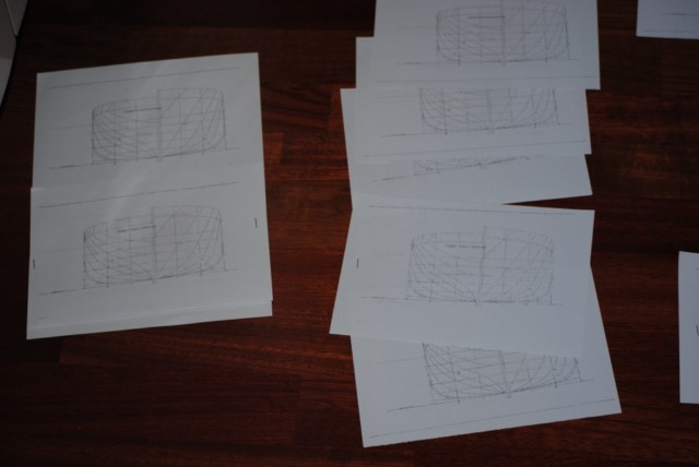

bueno no me enrollo, empiezo a sacar cuadernas y ha hacer las 20pico fotocopias y me pongo con los planos.

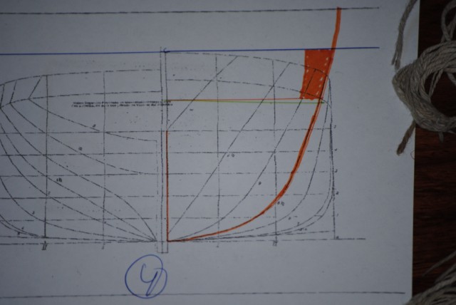

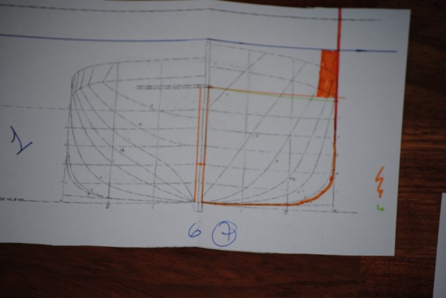

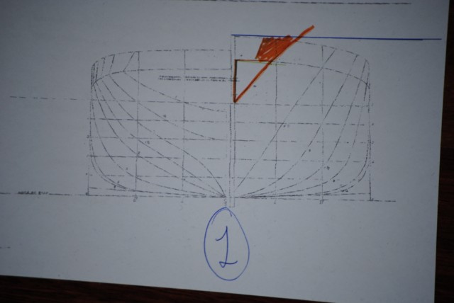

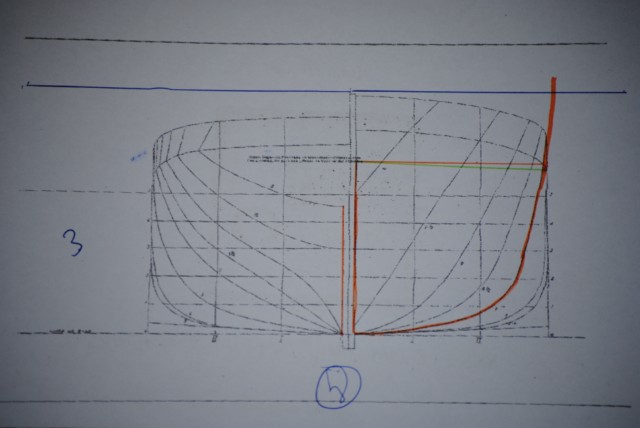

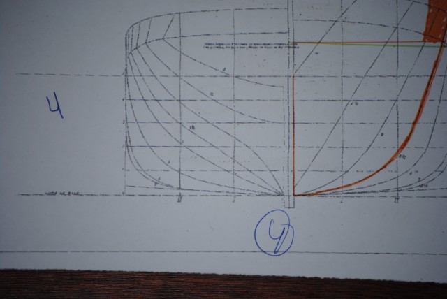

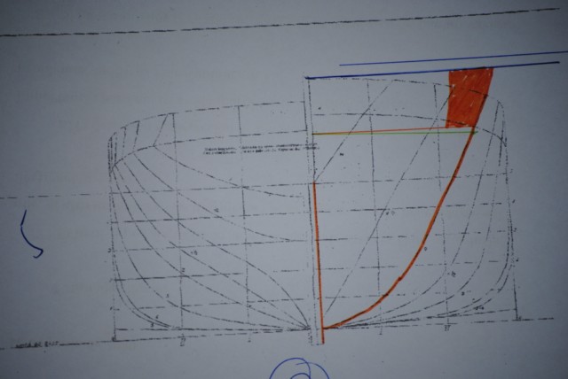

empezando con las cuadernas de proa y demas....
raruca en cuadernamaestra
rafa.-. en modelismonaval.com
Re: Hidra II ---estatico---- by Rafa.-.
Rafa tu me parece que no tienes claro eso de la brusca, lo digo por los dibujos de las cuadernas.
Si es así, en el foro hay una explicación creo que muy clara del José Rodríguez y otra mía, además mira el paso a paso del Hidria.
Si estoy equivocado, perdóname.

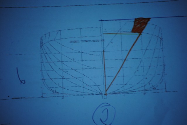

vaya..
hay que subirlo en el centro de la cuaderna no? en vez de bajarselo como he hecho yo,
verdad?
gracias araola
verdad?
gracias araola
Rafa, hay que bajar aproximadamente 3 mm. que son los del forro de cubierta y luego sube en el centro la brusca.

Hola Rafa, mirate el tutorial que ha hecho José Rodríguez sobre como sacar cuadernas, hay te dice como hace una plantilla para la brusca.
a ok gracias me pongo con ello ahoraaraola escribió:Rafa, hay que bajar aproximadamente 3 mm. que son los del forro de cubierta y luego sube en el centro la brusca.

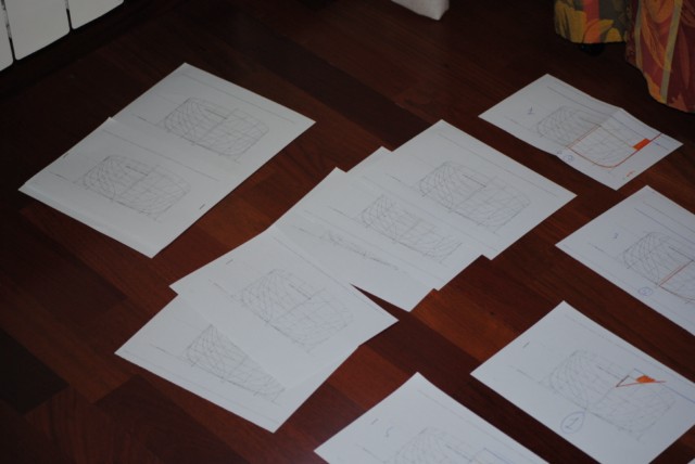

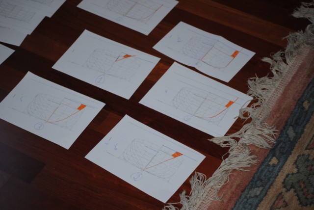

ya las he arreglado y recortado todo
