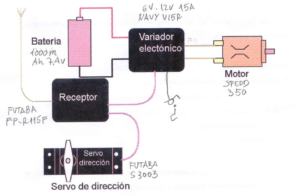

Por fin me mandaron el variador para la goleta que estaba realizando pero me ha surgido una duda la cual espero me podaís ayudar. Del variador salen dos cables rojoy negro para conectar al motor, otros dos para conectar la batería, un tercero rojo,negro y blanco para conectar al receptor ( gas ) y he aquí mi duda pues del variador sale cable rojo y blanco unidos a una pestaña del interruptor, tiene otra pestaña libre ¿ donde iría el cable que saliera de la misma ?.

Hay pongo la foto del variador, aunque ya me han comentado que esa patilla es para si quiero poner alguna otra instalación.

Eso es un interruptor de dos posiciones, una queda libre (no lo usa).
Ese interruptor sirve para alimentar el receptor.
si es BEC no utiliza otra alimentacion.
