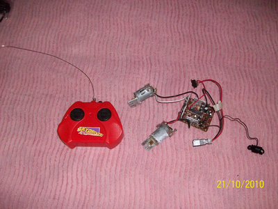

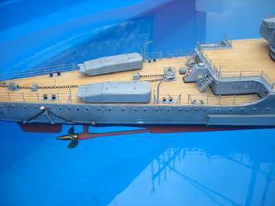

Me seria util en cierto modo este conjunto extraido de un viejisimo juguete?
La verdad creo que puede servir ya que quiero hacerlo navegable y como el Yamato se desplazaba mediante 4 helices yo digo de usar solo dos, las centrales, el unico inconveniente es como hacer la bosina y la reductora y peor aun como construyo el servo? o es imposible de hacerlo?
Y quisiera consultarte a ti sobre la escala del barco, lo hare de 1,63 metros, el buque real media 262 Metros y no se como seria la escala total 1/100 o 1/160 porque no se hacer el calculo T_____________T
Muchisimas gracias de antemano, y espero poder ver como quedara listo tu bellizimo Graff Spee n____________n

Hola yamamoto:
Muchas gracias por tus palabras, me alegra que te guste mi barco, lastima que el pobre esta abandonado por el momento. Sigo haciendo reformas en mi casa lo que me demanda mucho tiempo y dinero por lo cual el pasatiempo lo tengo abandonado pero siempre entro al foro para ver los trabajos de los colegas.
Bueno son muchas preguntas las que me plantes, espero poder contestártelas todas, por supuesto desde mi punto de vista, espero que otros amigos también te de su opinión.
en primer lugar voy por la pregunta sobre el casco, desde mi punto de vista hacerlo en chapa galvanizada seria algo bastante interesante de hacer, quedaría muy original y con una terminación impecable desde afuera, si se trabaja bien la chapa y la soladura, hay aquí mismo en el foro un trabajo excelente en chapa galvanizada. Se trata del remolcador Gatika del amigo tsanshon, el te pueda dar mejor asesoramiento en este aspecto, pero si visitas tu post te darás cuenta de que no es algo fácil de hacer, pienso que las soldaduras y el doblado y plegado de la chapa no son cosa fácil, sobretodo las formas del casco que tiene el yamato que parece la panza de una ballena. A propósito, muy buena elección la del Yamato fue un excelente acorazado.
Volviendo a las preguntas, si el barco va a ser navegable lo mejor es la fibra de vidrio, yo la elegí para mi barco, pero el método de construcción que idee no fue muy acertado porque en vez de hacer todo el barco por ejemplo de madera balsa y después revestirlo en fibra yo me hice un molde de madera (esqueleto) y luego lo hice todo de yeso como una escultura que luego encere y sobre la misma hice un casco de fibra pero en forma negativa, luego lo desmolde y sobre este casco hice el definitivo, con esto me quedo el molde que si no se usa para hacer un barco igual no sirve para nada y además es un trabajo de locos por el tiempo y la mugre que se hace.
La fibra es fácil de conseguir en cualquier lado, lo mismo que la resina, no se donde vivirás vos, ya nos comentaras, pero si sos del interior podes pedirla por correo.
Fíjate en el post de mi amigo Matías como hizo su casco de la Sarmiento, pienso que es el mejor método.
De todos modos se me ocurre que si haces el casco de contra chapado (madera terciada le digo yo) y no dispones de fibra de vidrio, luego de terminarlo lo podes impermeabilizar con pintura o barniz y entre capa y capa ponerle el papel de los saquitos de te o mate cocido y asentarlos con un pincel como la fibra, luego dejas secar muy bien todo y después de una buena lijada y enmasillada le das la pintura final. (se me ocurrió a mi, no se si puede andar, hace una prueba antes).
Con respecto a la electrónica, pienso que si yo dispondría de ese conjunto lo utilizaría sin dudarlo, me gusta reciclar cosas y que vuelvan a funcionar, si anda bien y los motores se controlan por separados ni necesitas timón de dirección, podes hacer girar el barco dando maquina por separado. Seria cuestión de estudiarlo bien, pero creo que se puede usar.
Con respecto a las escalas yo tenia la misma duda en su momento, acá te pego la respuesta que me hizo el administrador del foro, a quien agradezco nuevamente su intervención:

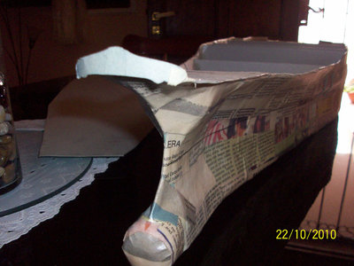

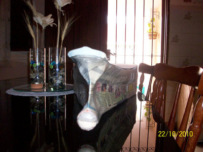

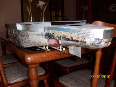

De paso les quiero mostrar el "fallido" prototipo del buque mismo que arme un año atras con palitos de helado, carton, sinta de pintor, y "plastificado" con cola blanca (Fortex) y que por falta de tiempo no llegue a terminarlo:
Para colmo, si se fijan bien la popa tiene un aspecto parecido a la de los clase South Dakota Yankis ahi si que la pifie xP para colmo esta algo chueco xP, creo que de llegar a armar este otro, este casco incervible le tengo dos destinos: 1- La basura xP o 2-Usarlo para hacer el portaaviones Shinano el primer portaaviones gigante de la epoca
Bueno en fin Axel, nuevamente gracias por los consejos, ya he comenzado a trazar los planos para empezar, tan pronto logre algo que de vista lo presento, a si me olvidaba vivo en el norte, en Jujuy Capital, apasible pero sin muchos negocios para buscar los materiales a usar para hacer maquetas xP, y espero poder ver otros avanses respecto a tu hermoso Spee en cuanto te liberes, fuerza Axel, un abrazo y gracias n________n

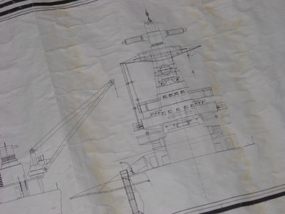

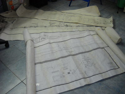

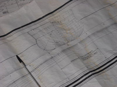

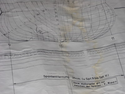

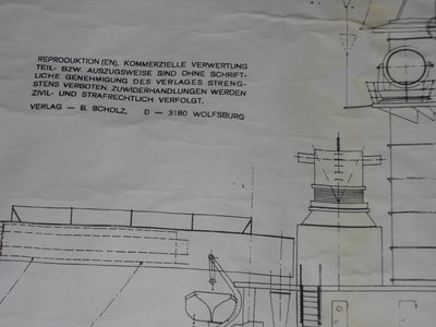

Para admiralgraff, fidofc y edudrezo que practicamnte preguntan lo mismo, sobre los planos les comento que si se fijan unas paginas atras veran que ya respondi a eso, pero de todos modos les comento nuevamente que los planos no los tengo en formato digital, solo en papel por lo cual no veo la forma de brindarcelos, ademas de tener un tamaño importante no veo la forma de digitalizarlos sin perder la escala.
Como ya habia dicho cuando termine con el barco pienso ponerlos a la venta junto con el molde de fibra que hice para hacer el casco junto con algunos otros y las herramnientas que hice para hacer algunas partes repetitivas. Pero para eso falta agun tiempo todavia.
Aca les pongo algunas fotos de los planos, si tienen alguna forma o me dicen como hacer para enviarlos veo si los puedo complacer.

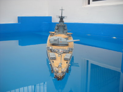

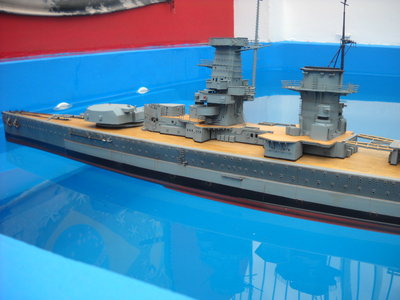

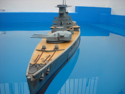

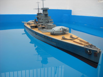

Primero que nada debi sacarle la capa de tierra de casi 1mm que se le formo encima por el largo tiempo de no tocarlo, lo limpie facilmente con un pincel y aire comprimido y por suerte quedo como nuevo, descubri que el efecto del tiempo le dio un nuevo color al acabado, por suerte mas realista.
Despues de eso quite las baterias para recargarlas y pegue una parte que se habia soltado en el translado.
Aprovechando que ahora tengo donde probar el barco lo eche al agua para ver como va el tema de la flotacion dado que desde que filme ese video de la "prueba de mar" a la fecha no habia tocado el agua y le agregue muchas cosas mas desde entonces. (queria saber si seguia respetando la linea de flotacion).
Para mi sorpersa se vario demaciado, incluso se corrio el centro de gravedad haciendo que se note una escora hacia babor. Rapidamente decidi variar el montaje interno de las baterias y logre enderesarlo bastante pero de ahora en mas me tendre cuidar mucho con el peso, incluso estuve pensando como eliminar algo del actual. (esta como yo el barco, jajaja)
En fin no me procupa demaciado el problema porque veo posibles soluciones pero es tiempo de empesar a respetar este punto.
Tambien me fije que la estabilidad se mantenga con la superestructura colocada y las torretas, Seguramente que porque el buque verdadero fue muy bien diseñado en la maqueta sucede lo mismo, muy estable.
A continuacion les dejo algunas fotos de la prueba.
Voy a seguir construyendo sobre la estructura de popa, pronto comenzare a subir avances.
Hasta la proxima amigos y nuevamente muchisimas gracias por su compania.

Felicidades por tu nueva casa.
La piscina se la ve estupenda, menudo banco de pruebas tienes montado....
Y se te ha echado mucho de menos en este foro, yo lo sigo visitando para ver los proyectos de los compañeros, que no para postear los mios por su modestia, y me hizo mucha ilusión recibir la notificación de que tu hilo había sido actualizado, y más alegría me dio saber que eras tú con novedades....
Se le ve bonito con su capita de polvo, ahora está más natural.
Y en referencia al tema del peso y la línea de flotación, recoloca, como muy bien estás pensando, los elementos móviles, y a partir de ahora el plástico fino va a ser tu aliado, puesto que pesa mucho menos que el metal, no queda tan bonito, pero es mucho más fácil de trabajar y aguanta el paso del tiempo muy bien.
Y siempre podrías vaciar zonas de metal no expuestas, como los interiores de las torres y partes de cubierta ocultas.
Enhorabuena de nuevo por retormar el proyecto y mostrárnoslo como lo estás haciendo.
Un abrazo.
Un abrazo.

Hola Axel.
Se puede escanearlo y guardarlos en un archivo en un centro de copiadora comerciales.
En cuantos me podria dar costo de los planos? mi correo es videoyphoto@hotmail.com
Saludos Genaro.
Saludos Genaro.
