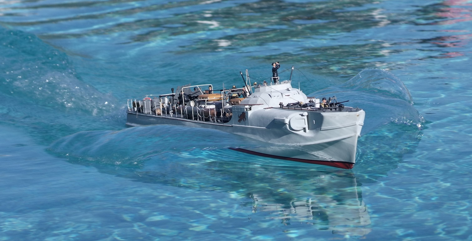

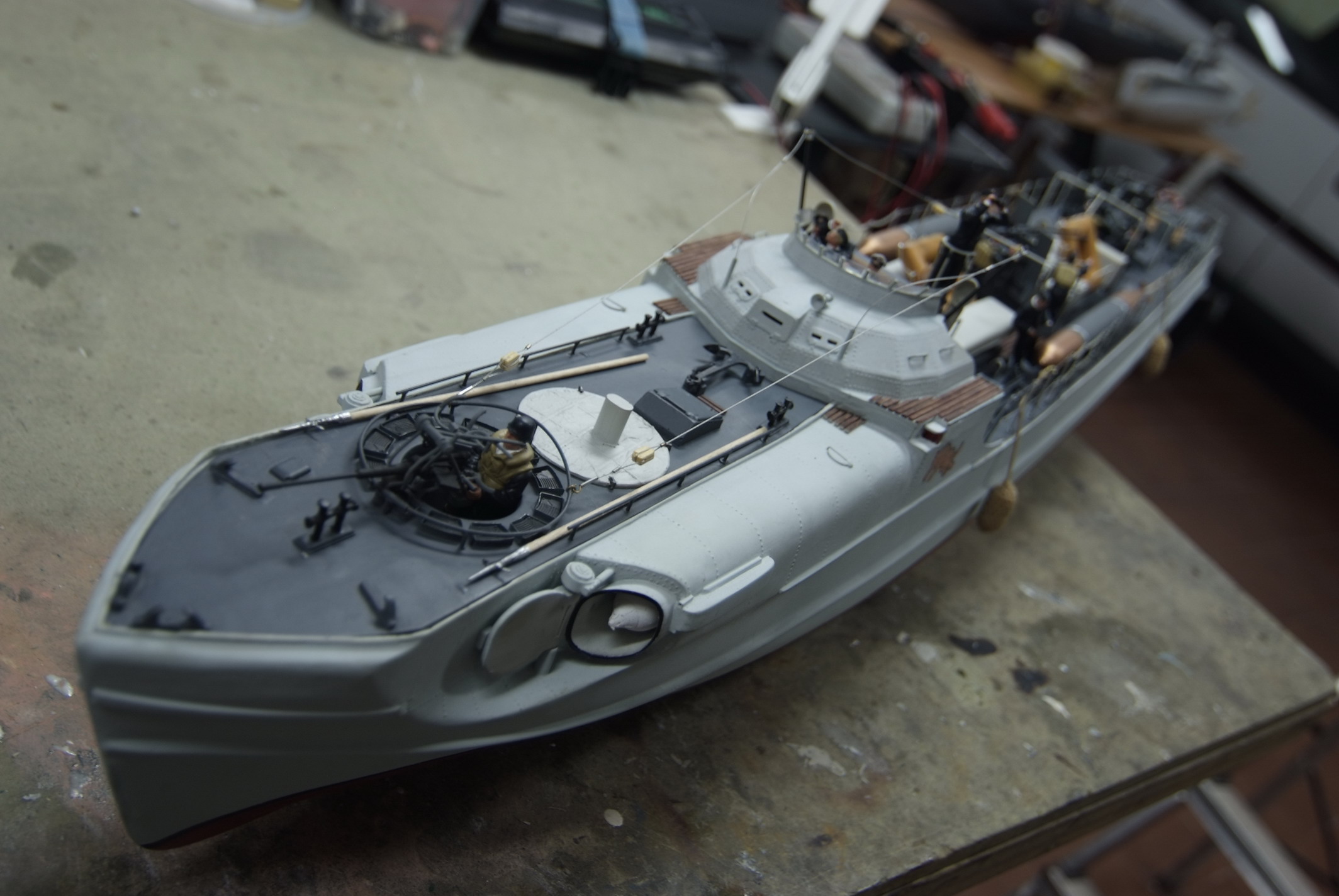

Os presento mi Torpedera alemana (Schnellboot) S-113 6ª S-Boot Flottille Kirkenes (Noruega) 1941-1949. Es una torpedera de la serie S-100.

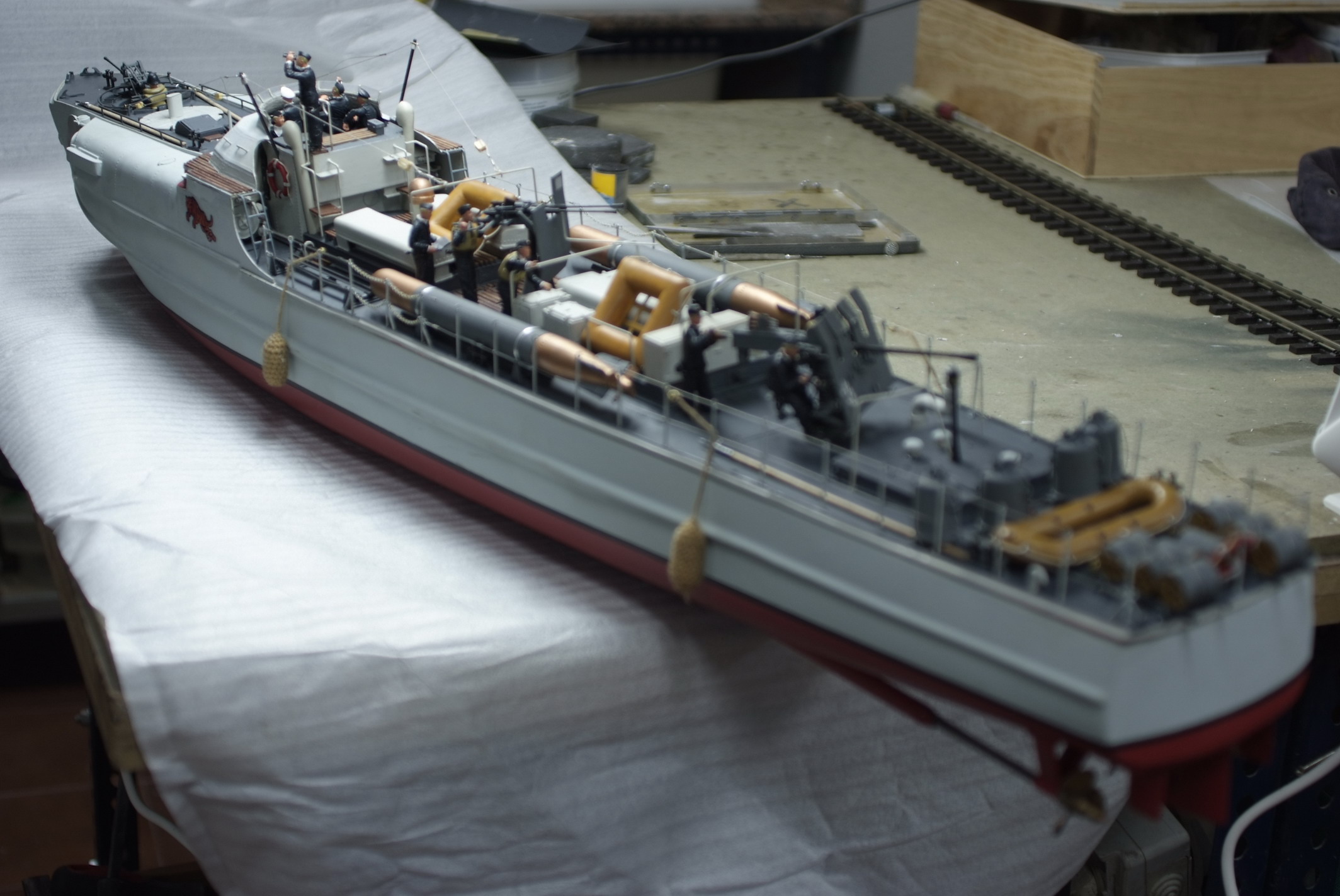

El modelo a escala 1:35 : construido de forma artesanal, esta realizado en estratificado de Epoxy-Fiberglass y reforzado en la proa y roda con varilla de 2 mm de acero inoxidable.
Se ha construido elaborando moldes negativos realizados en poliéster-Fiberglass (monocasco) y silicona (cubiertas) basados en el Modelo estatico no navegable, en resina, de Azimut. Diferentes partes de la superestructura estan realizadas sobre la misma tecnica, en Epoxy o poliuretano. El resto de detalles y equipamiento esta realizado con diferentes tipos de materiales. Los mas de 500 remaches de la "Kalotte" fueron hechos a mano. Bocinas, ejes, codastes y helices estan mecanizados al torno en laton y acero. El emblema de la flotilla fue pintado a mano. La cubierta de madera antideslizante fue superpuesta a la cubierta de epoxi-fibra.

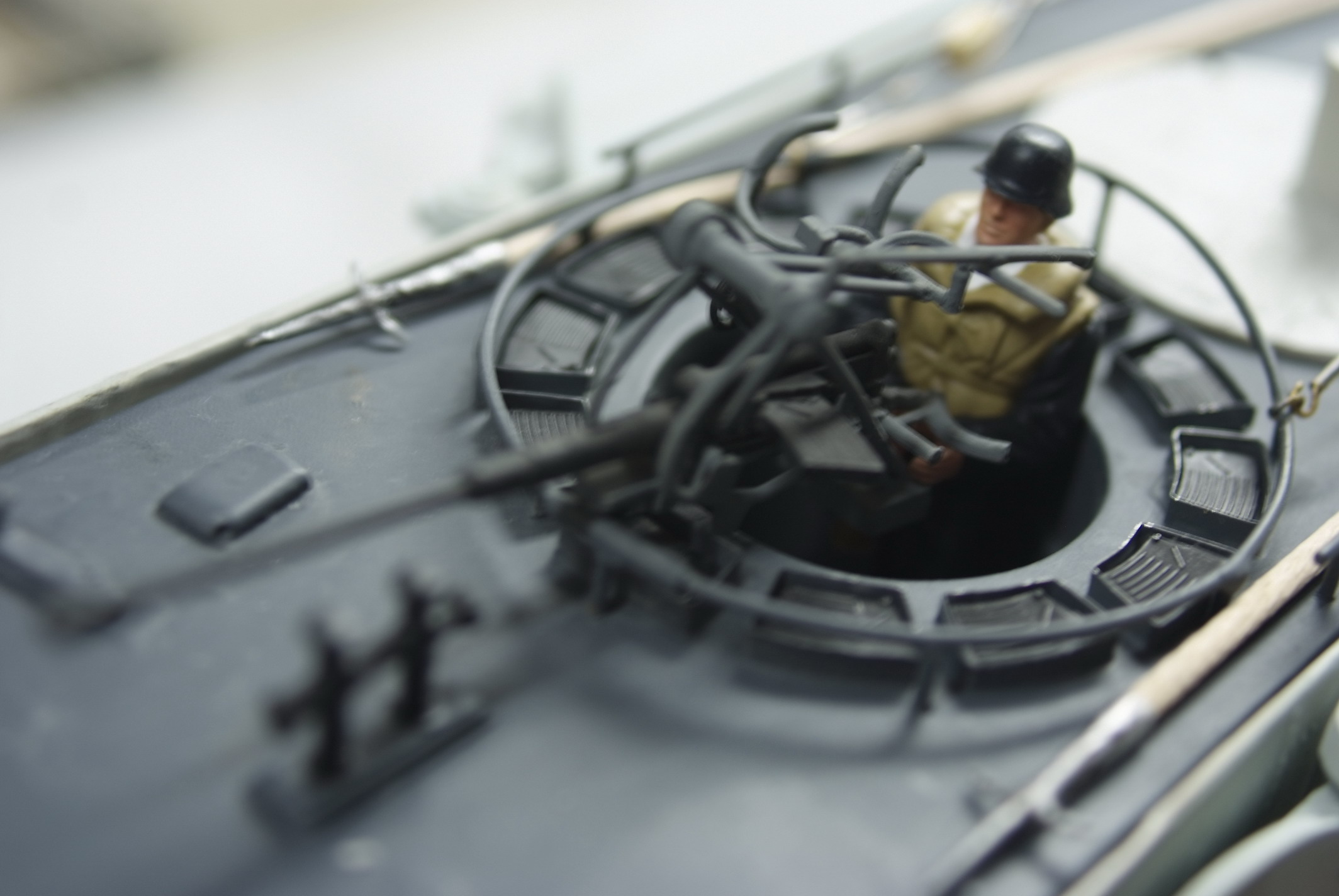

La artilleria Antiaerea, generadores de humo y tubos lanzatorpedos son kits de Dream Arts. La Tripulacion es de Azimut y de Italieri. La balsa es de Dragon.

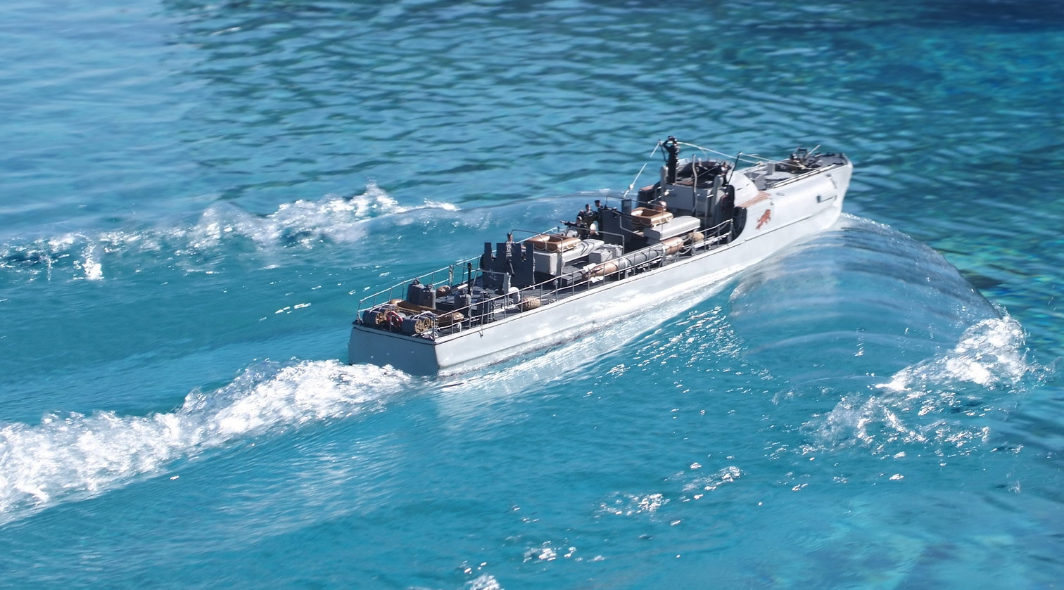

El modelo esta propulsado por tres motores Graupner Speed 600 BB Turbo, 12V, comandados por un regulador BEC Graupner Profi V80R programable, refrigerado por agua mediante una bomba de engranajes, en paralelo con los motores.
La bateria es de 4000 mA 12V Ni-Mh, que entrega 45A a plena potencia. 540W. 0,7 HP.

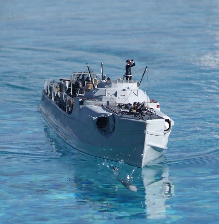

Funcionalidades:
• efecto Lürssen, efectivo como en el barco real.
• luces de posicion,

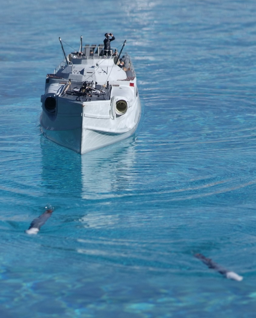

• Disparo independiente mediante aire comprimido de dos torpedos electricos, funcionales,

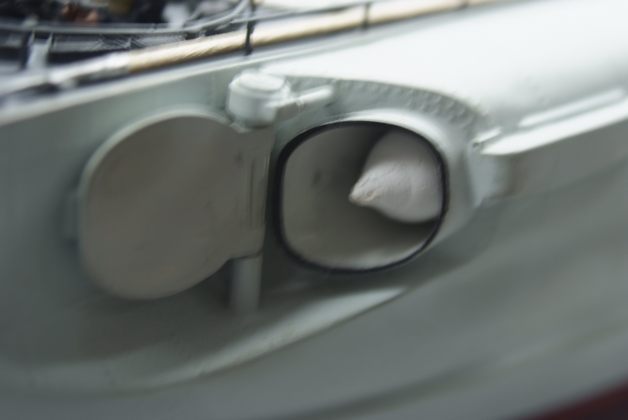

• apertura de las portillas lanzatorpedos mediante servos .
Espero que os guste
