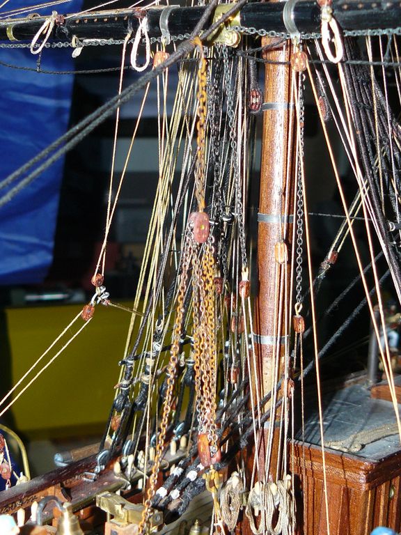

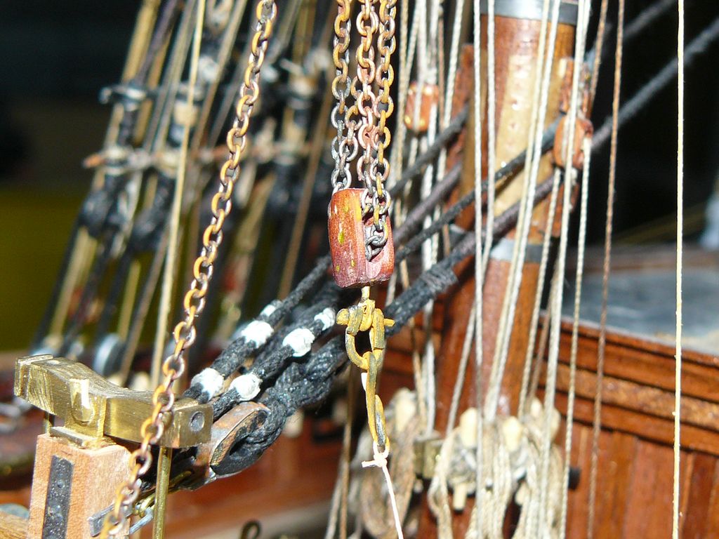

Es de triple ojo... es de los grandes, debe de andar por los 7 mm mas o menos..GUILLEN escribió:El cuadernal que se ve en la foto P1020686.JPG, es impresionante por lo detallado, ¿Cuánto mide?

Un polipasto de cadena...

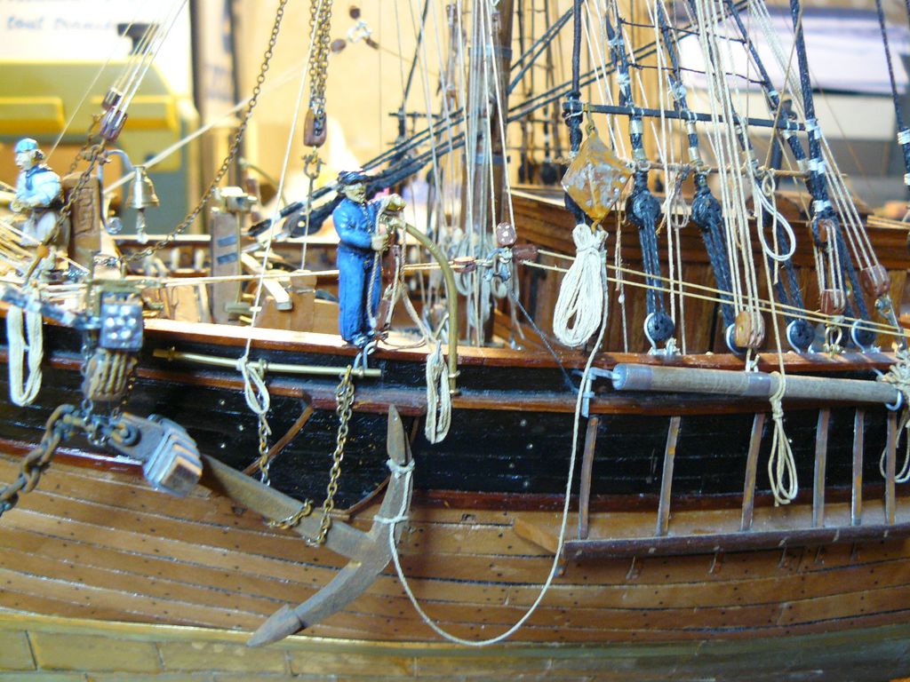

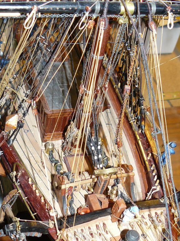

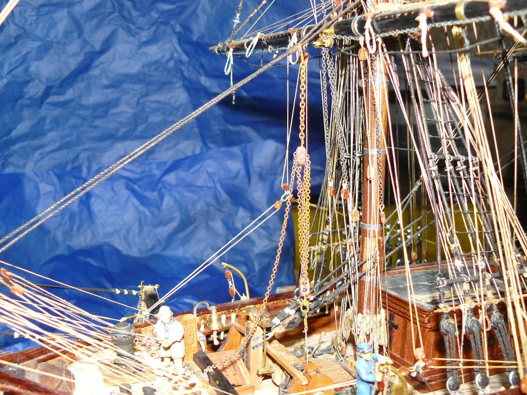

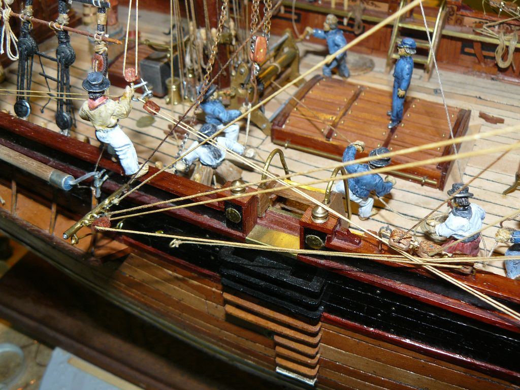

Estoy colocando ya las brazas altas de trinquete, es decir las de juanete y sobre. LLamo la atención sobre este detalle: como los retornos se pasan por aquellas piececitas, ahora casi olvidadas, que se llamaban bertellos... esto permite que a pesar de lo intrincado de la jarcia de este barco, las maniobras estén perfectamente ordenada y la cubierta límpia y despejada y no convertida en una jungla de cabos. Pongo un par de fotos de esta cubierta, a vista de gusano, donde se aprecia que, en efecto, está limpia de cabos..
- zapalobaco
- Maestro
- Mensajes: 2333
Re: PROYECTO SEBASTIÁN GUMÁ
estas ultimas fotos parecen de un barco real,sino fuese por el fondo................

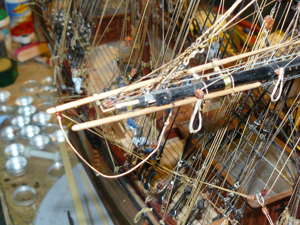

Los arbotantes de las brazas de trinquete ya están puestos....

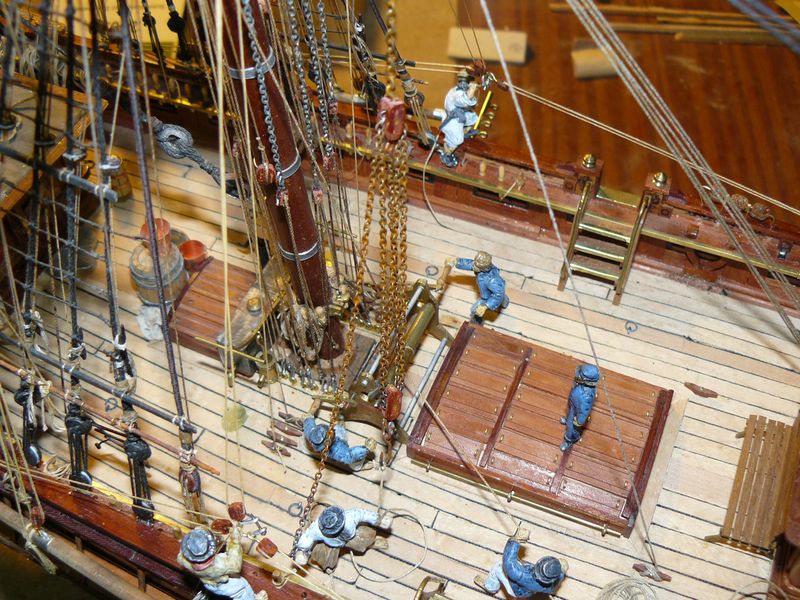

Ya veo, tienes legión de enanos acabándote el modelo. ¡Así cualquiera!

Los enanos están a lo suyo... manejar el barco.zapalobaco escribió:Ya veo, tienes legión de enanos acabándote el modelo. ¡Así cualquiera!
Coloco la última figura que me quedaba manejando otro polipasto en el combés.

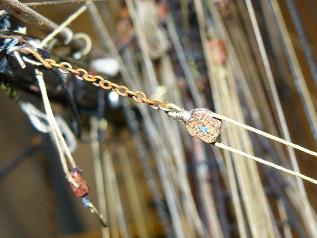

Con las brazas de trinquete termino todas las brazas. Pongo fotos de detalle de los motones de retorno, de sus cabos, arbotantes, etc... A partir de ahora si que es realmente complicado hacer cosas dentro de la maraña de cabos, en cierto sentido poner las brazas bajas es como "sellar el sarcófago", (aunque uno deja sus puertas traseras para meter y sacar la mano si hace falta...)

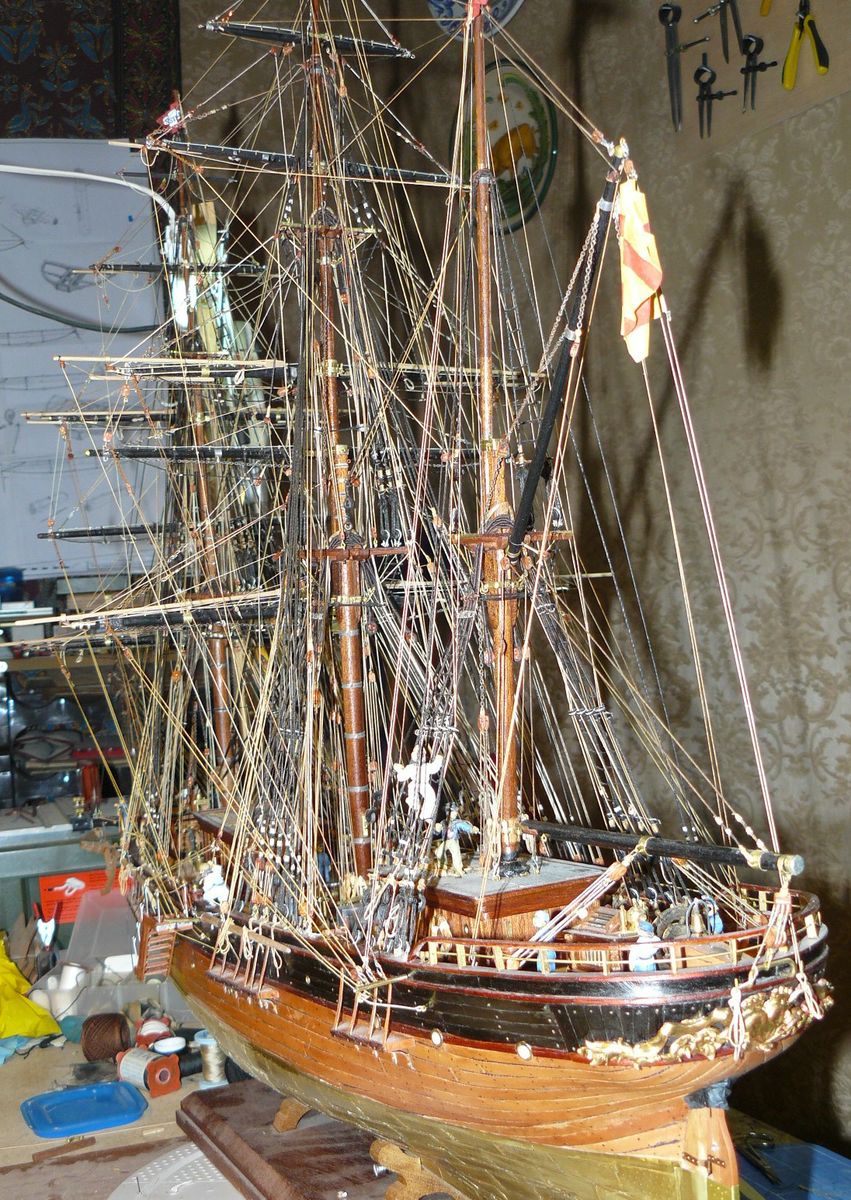

Pongo una foto general para dar idea del conjunto y de como se va liando la maraña...

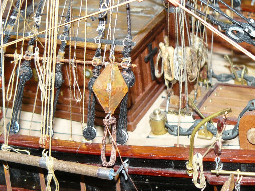

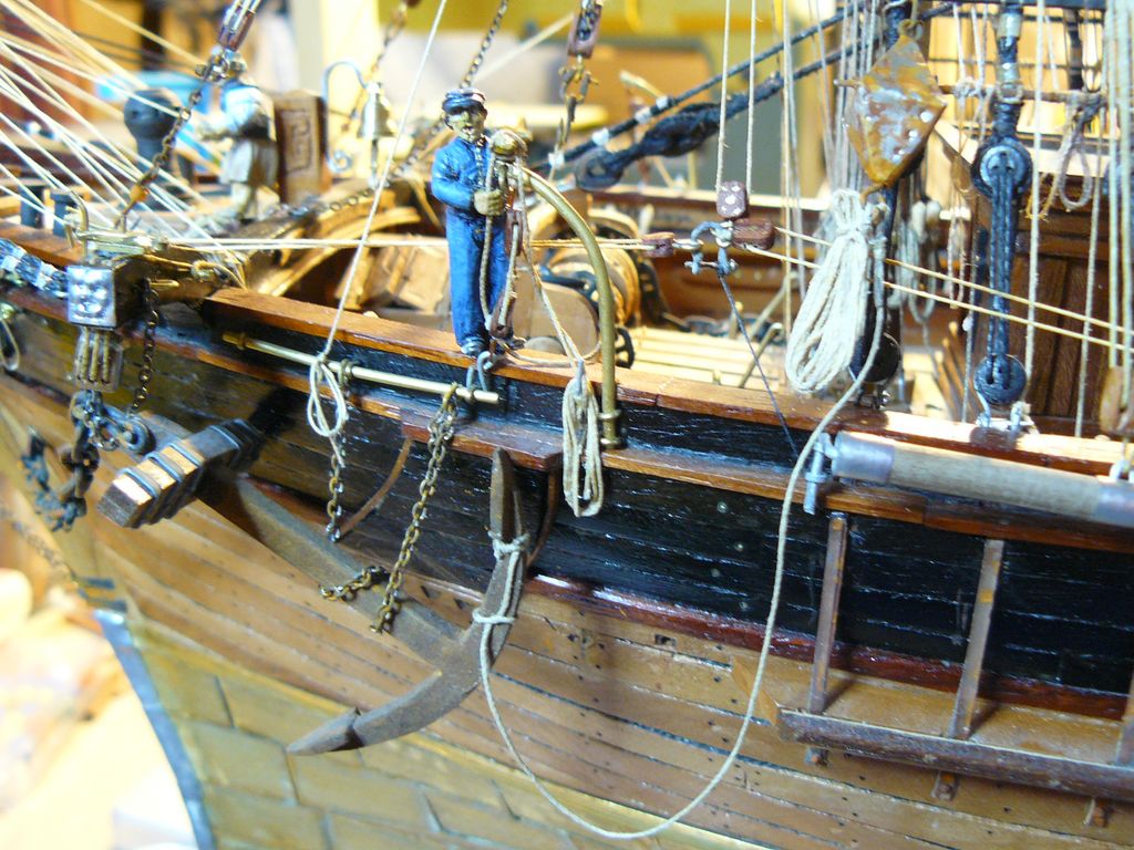

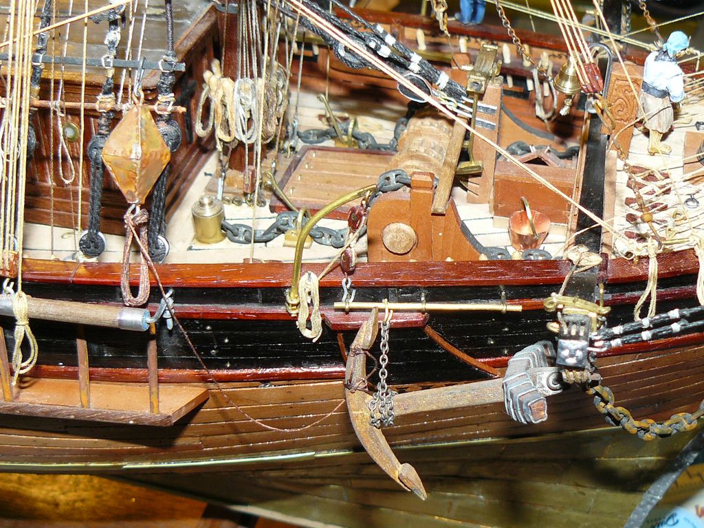

Voy haciendo el "barrido" final de todos aquellos detalles que he ido dejando atrás a lo largo de la ejecución de la jarcia y del barco en general...son bastantes detalles que llevan tiempo. Voy repasando de proa a popa... así he puesto un par de aparejos de carga que faltaban en proa, un guardamancebos en el bauprés, las verguillas de las rastreras (que faltaban tanto en trinquete como en mayor) y los boyarines de las anclas... Pongo fotos de varias de estas cosas...
Ramon, una consulta y disculpame mi ignorancia pero seguro que asi entenderas mi pregunta: Que es lo que tiene forma de barrilete, dorado, en la ultima foto, de que material esta hecho y cual es su fin?
Impresiona la cantidad de detalles que tiene el barco, uno tiene que estar unos minutos, embobado boquiabierto, apreciando todos los detalles
- ramon
- Mensajes: 4627
- Ubicación: madrid
Eso es el boyarín del ancla...Está hecho de hojalata (lo he oxidado y entre el refejo del flash y que está un pelin desenfocado te da la sensación de dorado, pero es de metal blanco) y dentro no hay nada, solo aire (en el del modelo tiene un alma de madera) su función es flotar y señalar el lugar donde está fondeada el ancla.

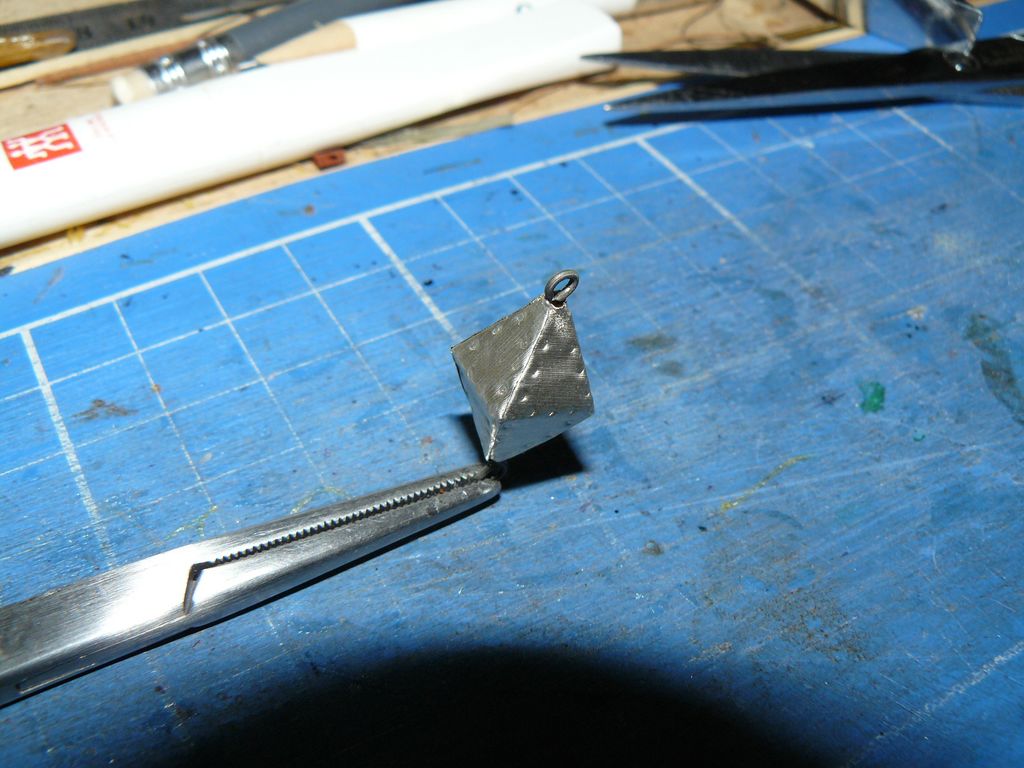

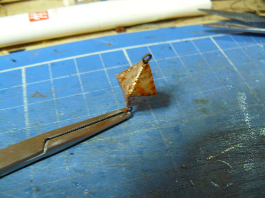

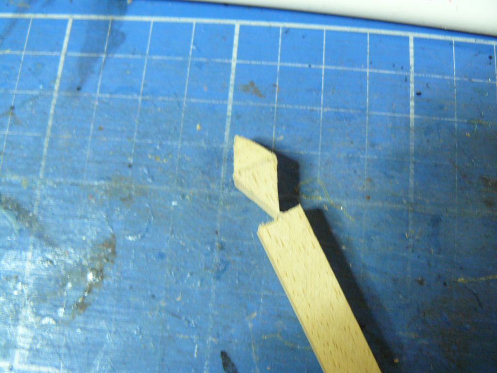

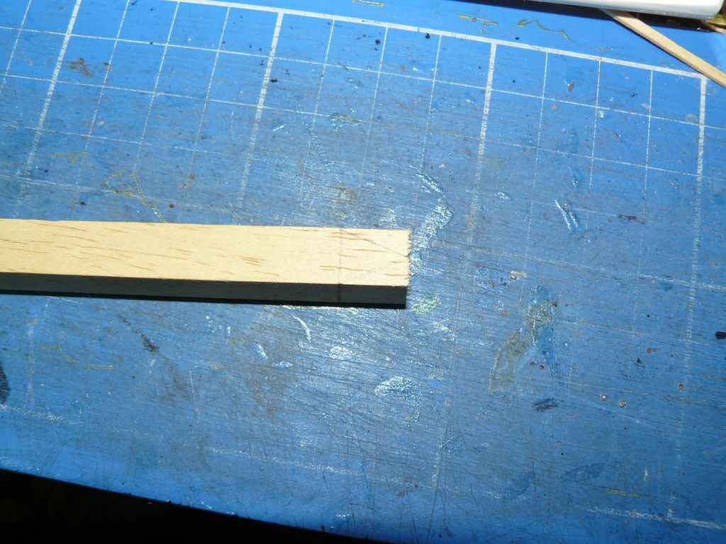

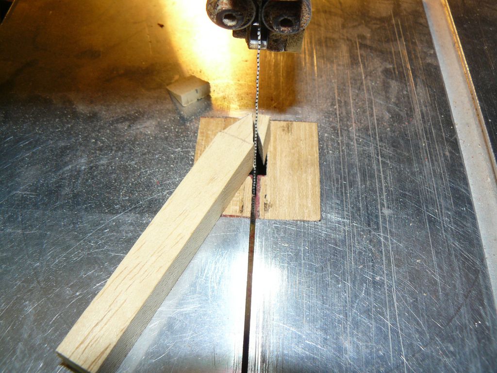

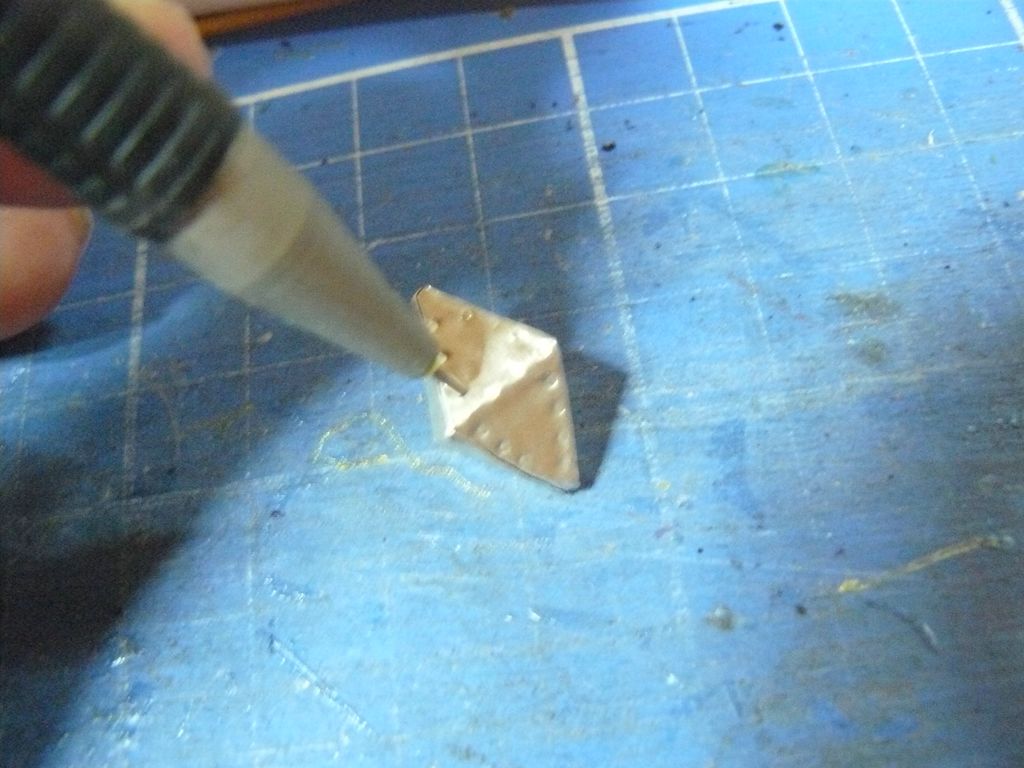

Te pongo un paso a paso de como hago el boyarín
- Terminado en limpio. Le he añadido dos argollas de alambre galvanizado

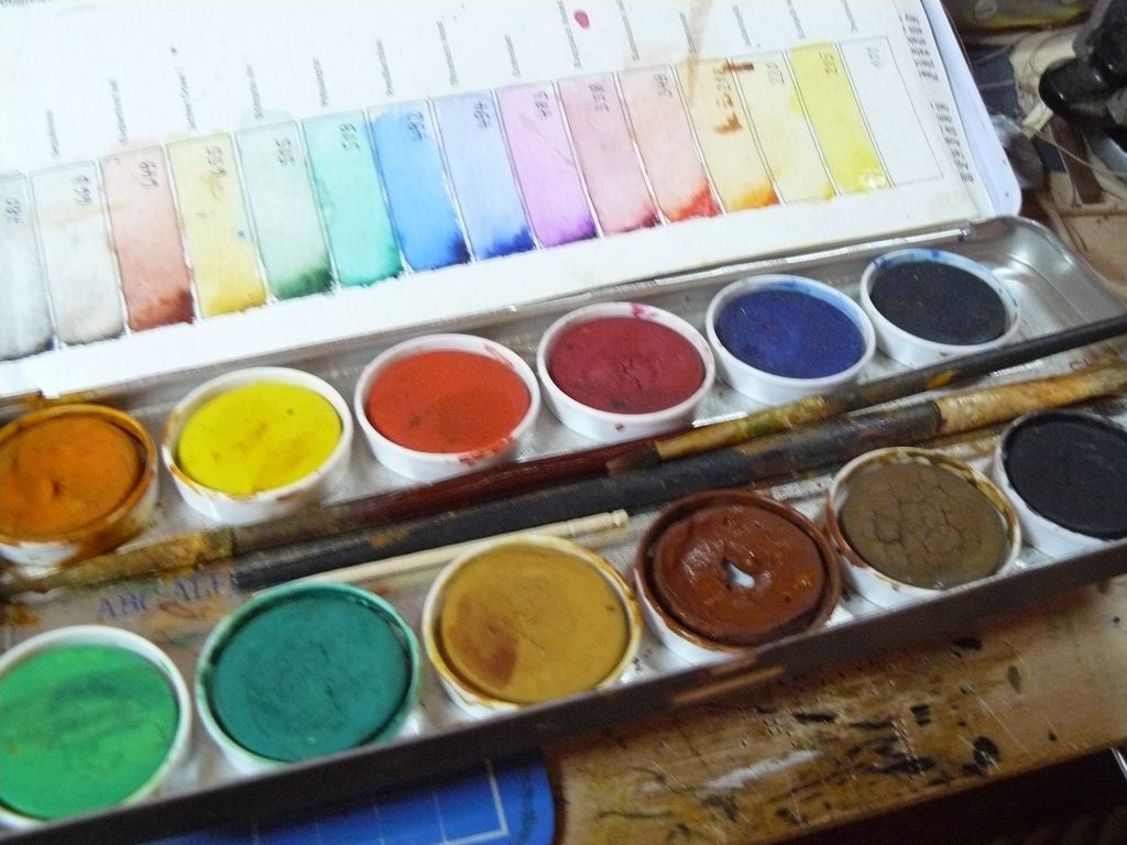

- Lo oxido todo con acuarelas, eso permite matizar muchisimo y dar efecto transparencia..
- El tratado "El Ancla de Leva" ya recoge en sus láminas este tipo de boyarín metálico
