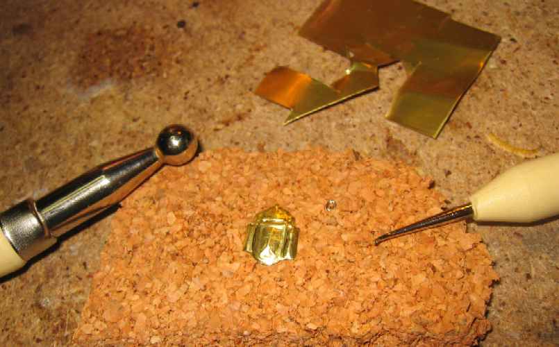

El repujado de láminas finas es sin duda una técnica a la que se le puede sacar mucho partido para las decoraciones. Es de una sencillez extrema, basta con unos cuantos buriles de repujado ( 1euro cada uno) lámina y un trozo de corcho... Muy simple y con un resultado muy efectista. Os pongo los materiales y un escudito que estoy haciendo en para el tajamar....diez minutos escasos aunque es muy pequeñito y no tengo que afinar demasiado.

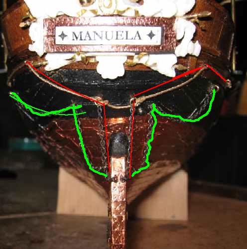

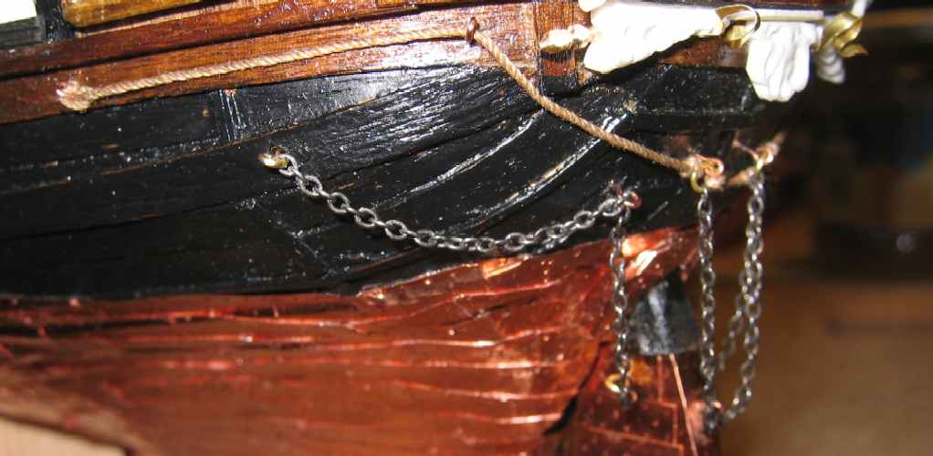

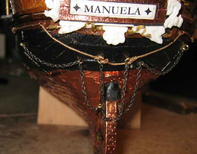

Y por ultimo, - y con esto doy por terminado el casco, la primera parte del proyecto y el hilo - los guardatimones.
Estas piezas tenian la función de asegurar el timon en caso de percance, evitar que se perdiera y poder recuperarlo. Estéticamente queda muy bonitos y llamativos pero curiosamente se suele descuidar bastante en los modelos.
Se hace con cadena y cuerda. Pueden ser simples o dobles, yo he optado por ponerlos dobles.

Cuidado que hay dos sistemas, el británico (más o menos universal) y el francés. Como los he puesto dobles coexisten ambos sistemas. El marcado en rojo es el Francés: suben las cadenas por la vertical del timón y luego continúa en cuerda por los laterales. El marcado en verde es el universal.
