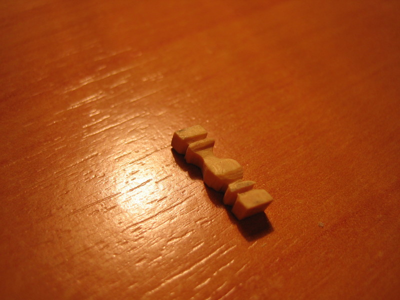

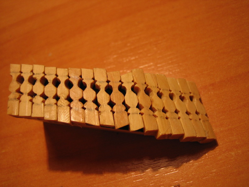

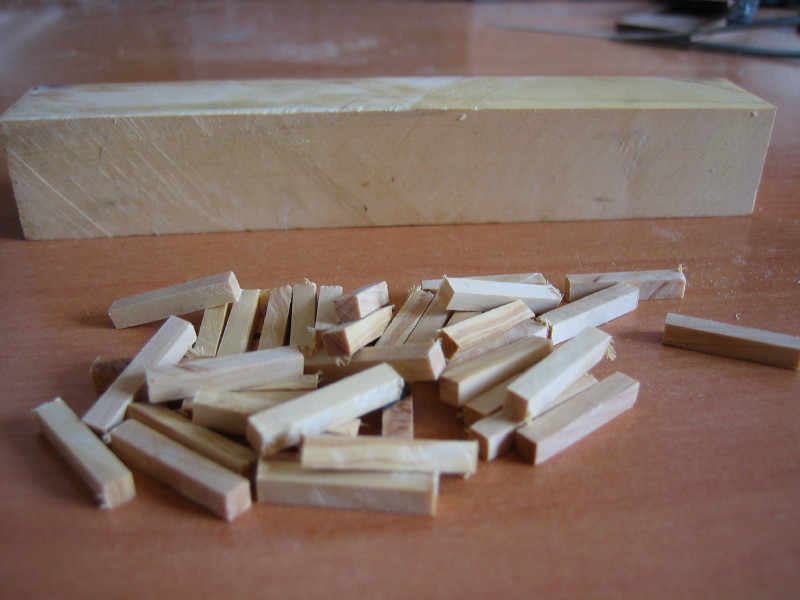

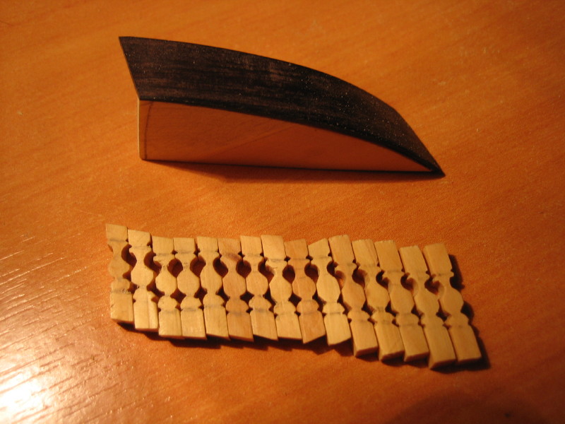

Una vez hecha la prueba satisfactoriamente, voy a hacerla de madera de granadillo negro, muy dura, cara y difícil de encontrar, pero da un color negro muy bonito.
Parece fácil de hacer, pero me ha costado repetirla tres veces hasta conseguir ajustarla bien
De este trozo, sacaré la pieza, os detallo como la fabrico
tomo las medidas
tomo las medidas

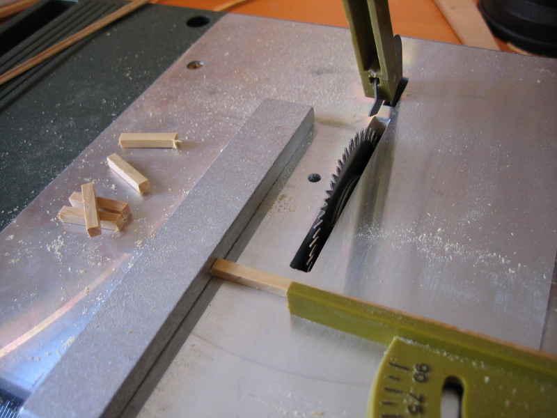

Corto con la sierra de cinta y de disco

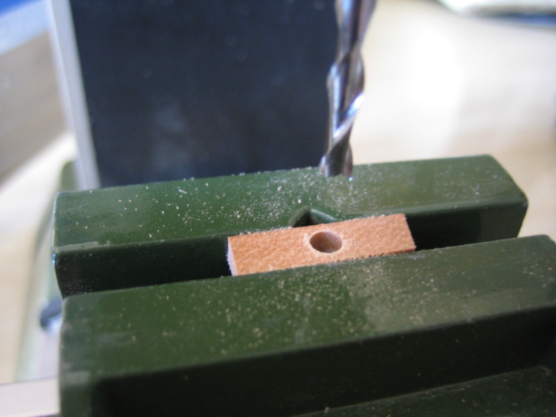

con la fresa le hago las ranuras para que auste encima de la cinta de popa
Voy rebajando
Voy rebajando
Lijo la parte trasera inclinada
la parte lateral
la parte lateral
Y la voy ajustando con limatones
parecen gemelos
parecen gemelos
me va ajustando muy bien

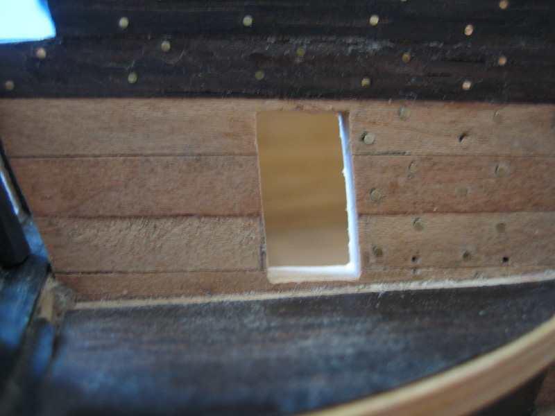

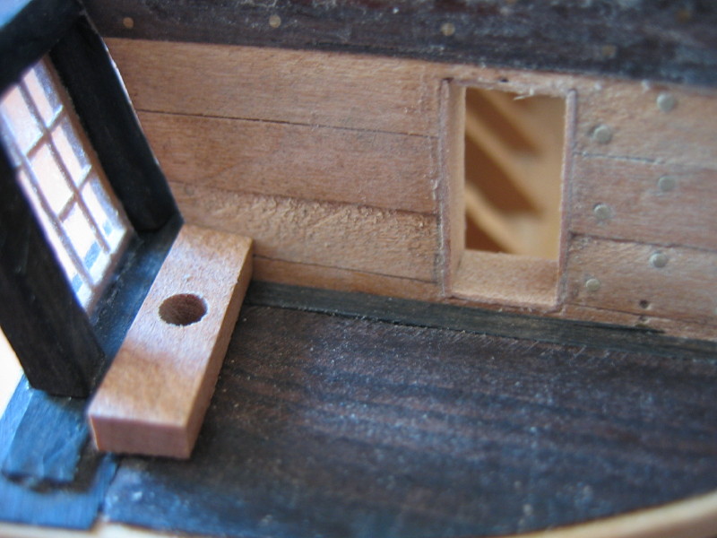

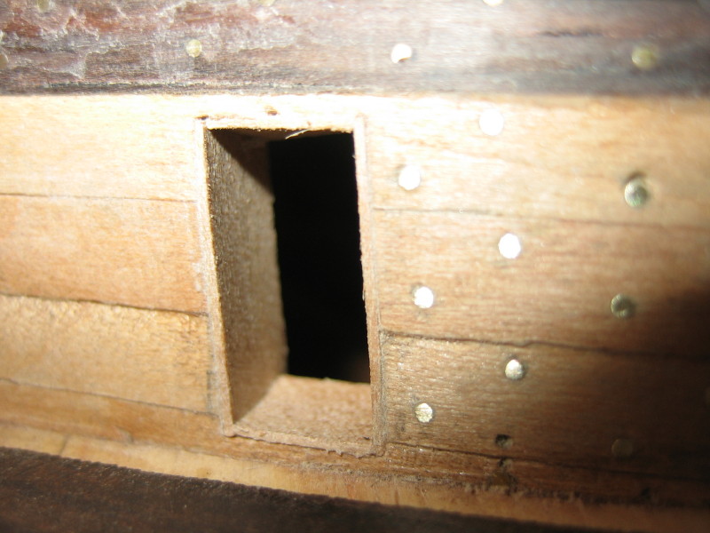

Fresa muy "maja", ya estoy ahorrando para mi santo o por Navidad y me has convencido en comprar tambien el pequeño tornillo de la mesa de coordenadas :D .
Por cierto, con lo detallista que eres, supongo que haras el "desagüe" del beque, ¿No?. No lo he visto en ningun modelo, y tengo verdadera curiosidad :D :D
Saludos. :wink:
es una herramienta muy útil, te la recomiendo
efectivamente le haré dos desagües, pero primero va la ornamentación

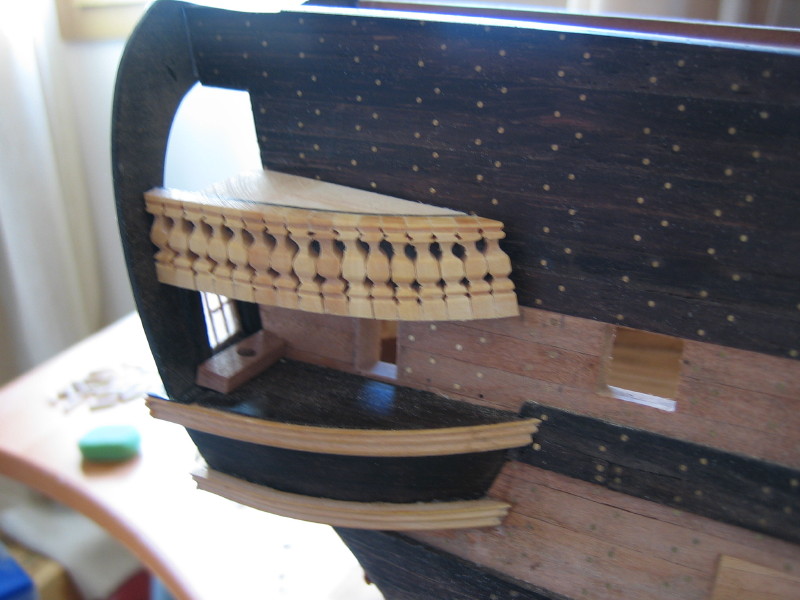

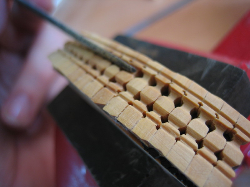

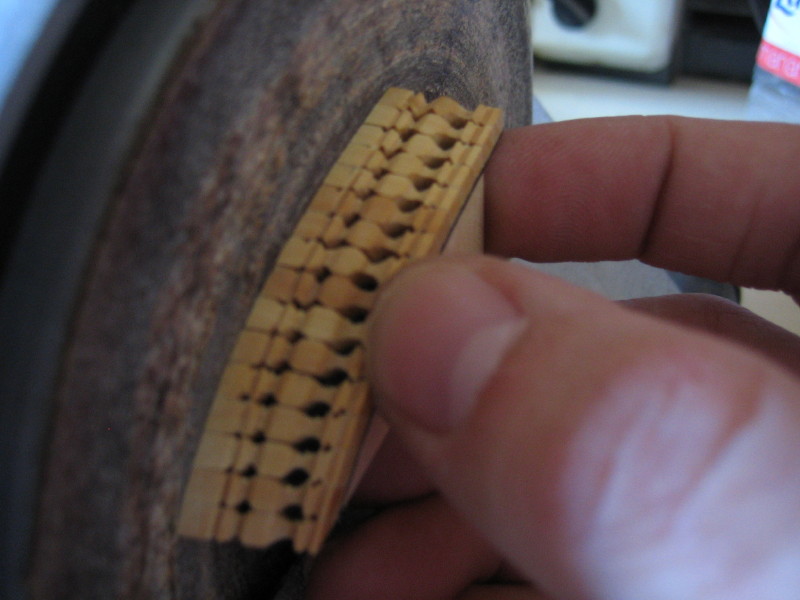

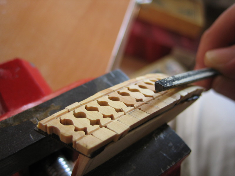

Ahora voy a empezar mi primera talla. No tengo claro como la voy a dejar, quizás aplico sylmasta, dependerá de los resultados.
Os cuelgo unas fotos y quiero ver que opinión os merecen. Nunca he hecho una talla así que no se como me va a salir.
Aún queda mucho pulir la pieza pero la pongo tal como está para ir siguiendo según opiniones.
antes, pongo otra moldura
mas tarde pondré los adornos

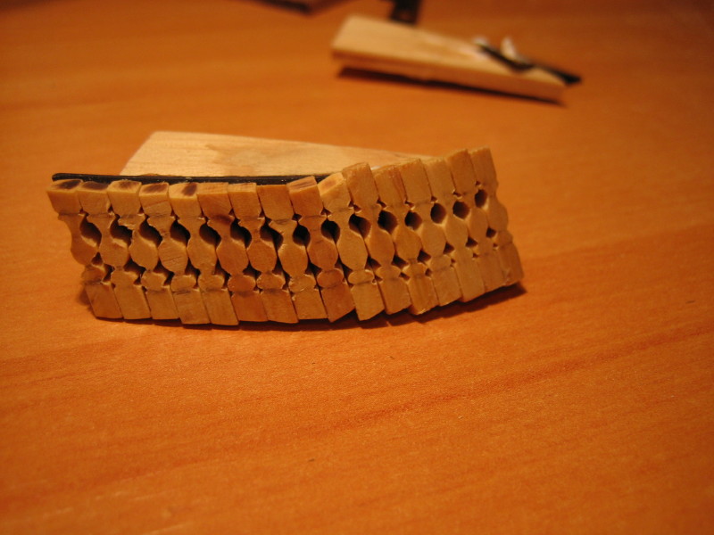

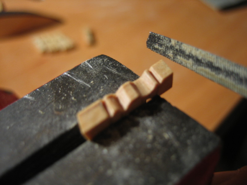

empiezo la pieza, primero la dibujo en un madero de boj
corto con sierra de cinta a falta de la sierra de calar
ya he sacado la pieza
En bruto, ahora toca ajustar por delante y por dentro para que se acople perfecta al casco

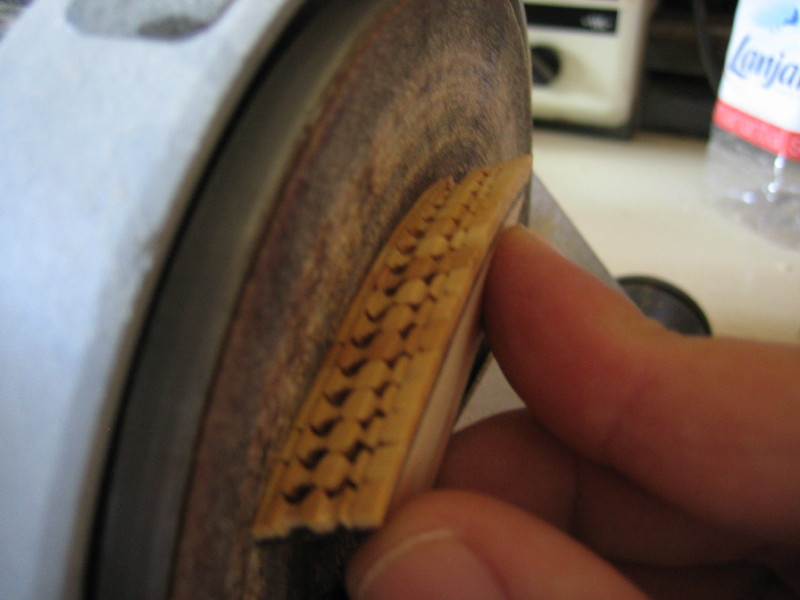

empizo con lijadora automática, rebajo a lo bestia
Pego la pieza a un madero blando con cola para poder trabajar sin dañar la pieza con la presa
Así podré tallar sin problemas
voy quitando capas con una gubia de las buenas, tamaño pequeña
con esta otra gubia puedo dar curvatura a la pieza
utilizo compás para que salga un círculo perfecto

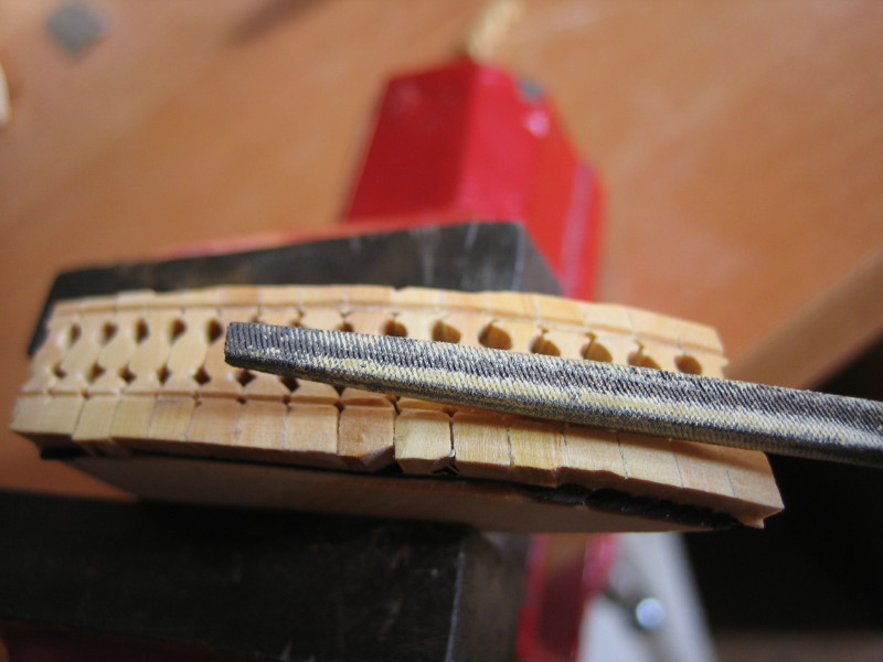

limatón a tope e ir ajustando con mucha paciencia
así va quedando
así va quedando
otra vista, se aprecia la forma curva
con una gubia hueca le hago los surcos
lijo con limas pequeñas
también en la parte trasera
lo mismo en la parte redonda

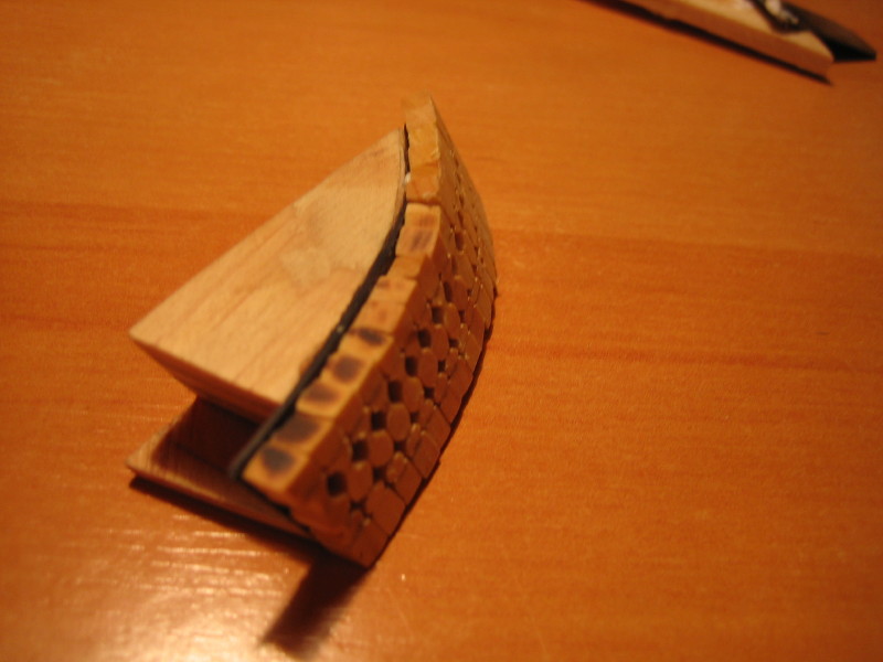

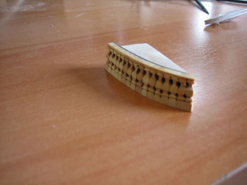

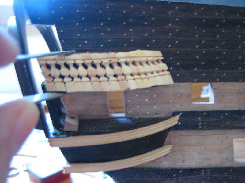

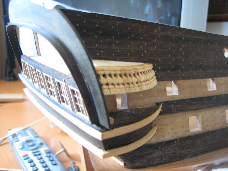

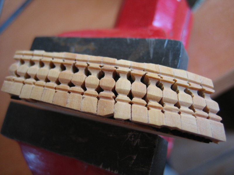

sigo,
Bueno a ver que os parece, aún le queda a la pieza, pues tendré que tintar los surcos superiores y pulir un poco, pero para ir haciendose una idea..... :roll:
Doy retoques con mini-fresa
como va quedando
como va quedando
No está pegada todavía, solo veo como va quedando.

isidro escribió:de las mejores popas que he visto en años :D
Pese a que se trata de mi hermano , voy a intervenir en su post , ya que puedo añadir a vuestros comentarios con total objetividad y sin animo de adular que viendo el barco en VIVO , el nivel es altísimo , el trabajo es muy detallado y documentado históricamente.
pese a la belleza que se ve en las fotos aumentadas la realidad es muy superior , por ejemplo , el grosor de los marcos de los vitrales son de menos de 1/2 mm , parece imposible obtener una tira de madera tan fina ( poco más grande que un pelo )
El modelo cada vez que lo veo ya impresiona , si consigue finalizarlo a este nivel desde luego será un trabajo de maestro y apunta muy alto.
