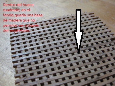

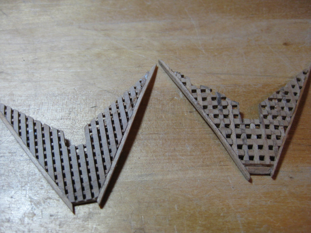

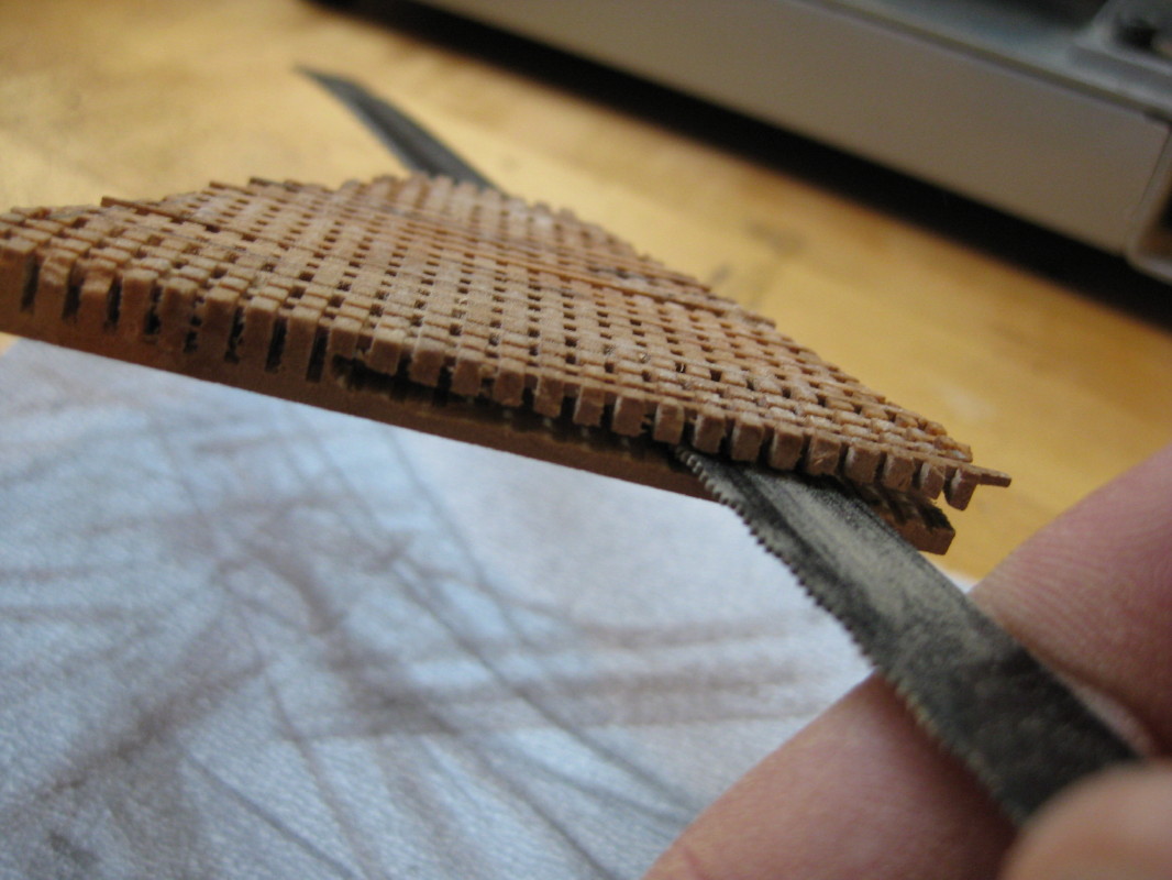

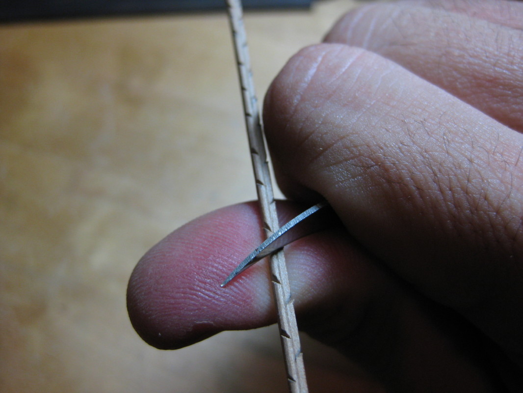

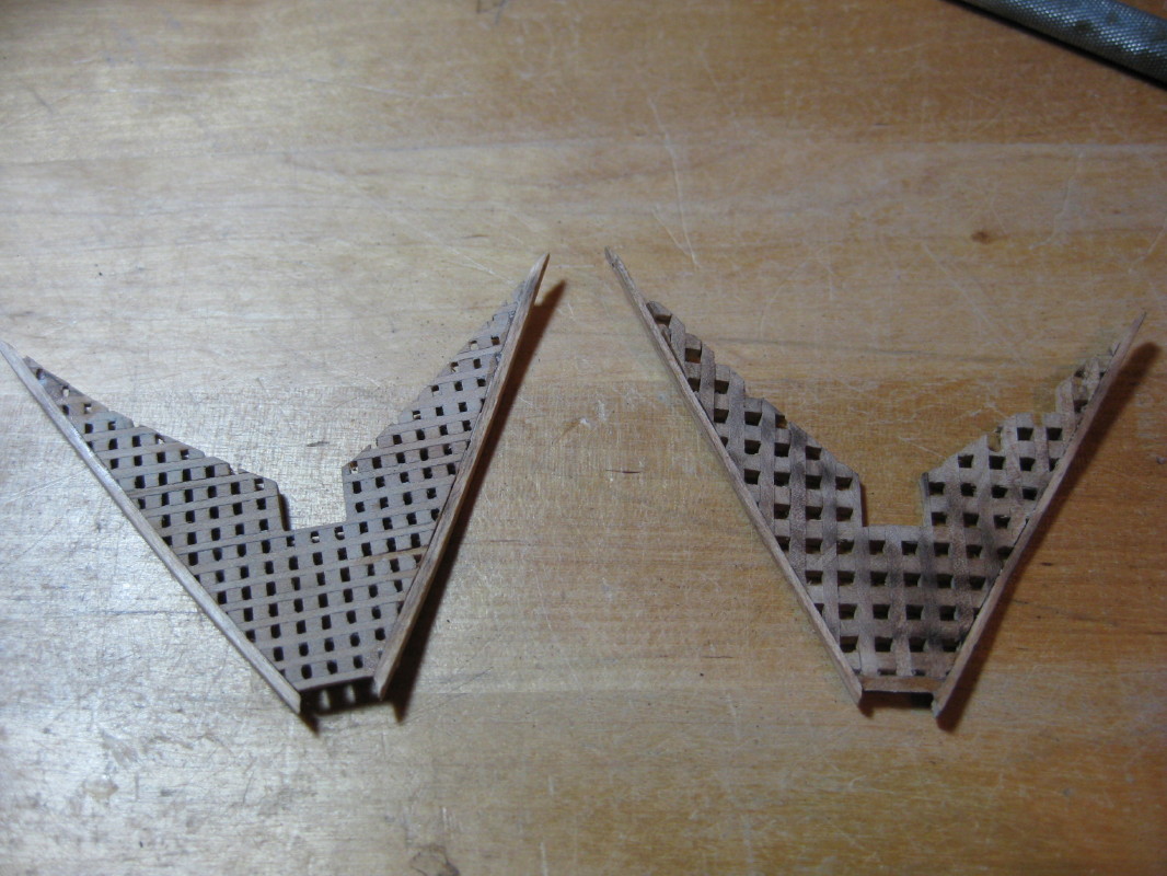

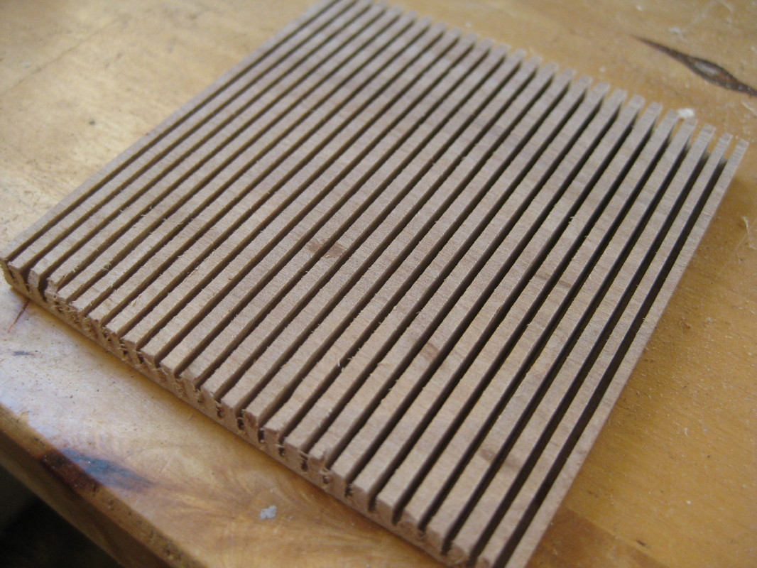

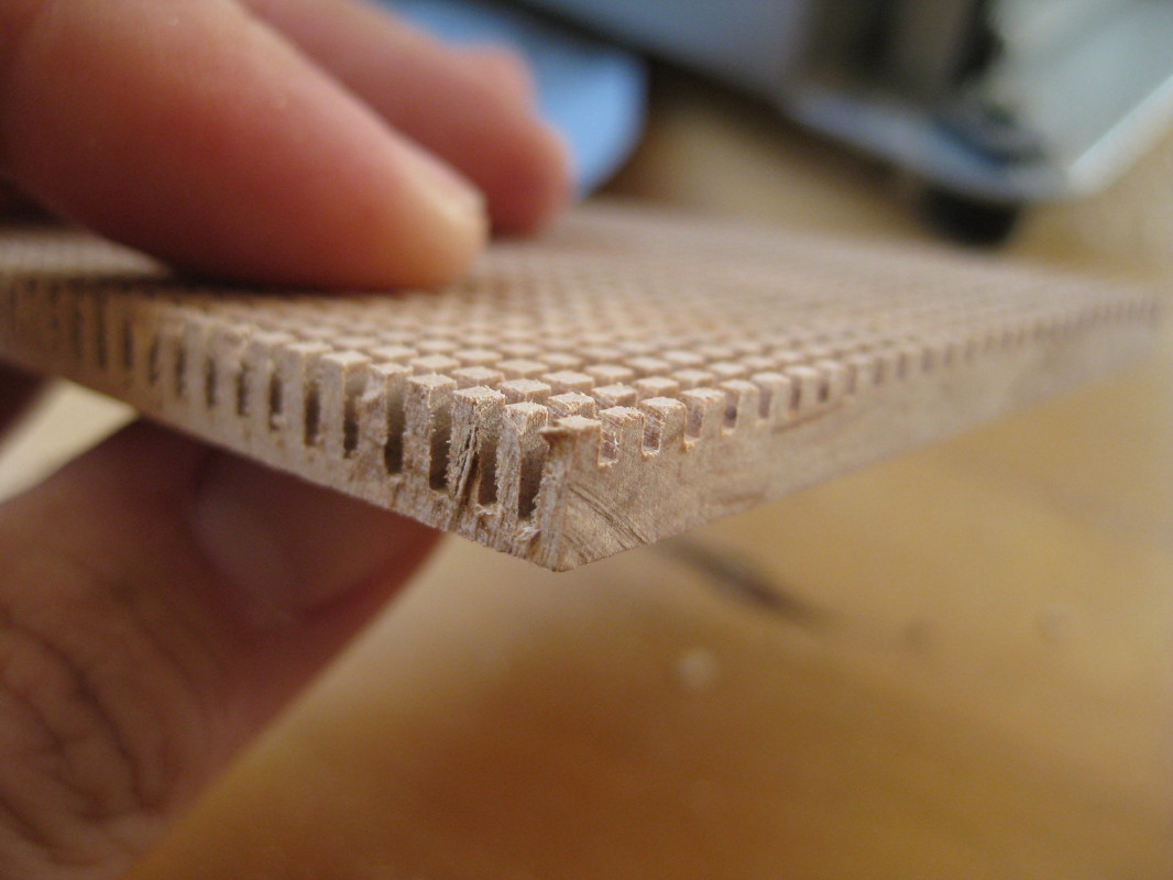

Muy interesante,pero tengo una duda,dices que con la sierra retiras el sobrante......ese es el paso que no lo veo claro.. si me lo aclararas...gracias y un saludo,Txetxu.
pakkus
Mensajes: 755
Re: NAVIO DE LINEA SAN FERNANDO S.XVIII
Mensaje por pakkus »
txetxu escribió:Muy interesante,pero tengo una duda,dices que con la sierra retiras el sobrante......ese es el paso que no lo veo claro.. si me lo aclararas...gracias y un saludo,Txetxu.
Aprovechando que los he vuelto a hacer ya que me parecian un poco fuera de escala , te pongo unas fotos que lo acaban de aclarar.
para hacerlos más pequeños he utilizado una sierra  de disco con un corte la mitad de fino que  la anterior
aqui está el tema en cuestión , si te fijas el segundo corte es menos profundo y así los posteriores listones a colocar en estas ranuras menos profundas quedan por encima

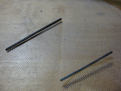

una vez encolado , corto con una sierra de metal que que  me sirve a la perfección
se pueden comparar , la buena es la de la izquierda
vista por la cara de abajo , así es la forma correcta que ha de quedar.

Buenos dias Pakkus mi nonbre es Paco y quisiera preguntarte una duda que tengo en la forma que has mostrado de hacer el enjeretado. Verás me pierdo en el paso que das de la foto 917 a la 919 ya que en la primera, cuando ya has colocado los listones, todo queda hecho un bloque y en la siguiente donde ya muestras el enjaretado en sí, se pueden ver los huecos que quedan entre los listones. ¿Me puedes explicar como lo haces?
Saludos y Gracias.
casper
Mensajes: 7
Registrado: Jue Oct 08, 2009 4:49 pm
Mensaje por casper »
Pakkus hola de nuevo. Te parecerá mentira pero mirando la página otra vez me he dado cuenta que ya explicas mi duda un poco más arriba, perdón :lol:
Saludos y hasta otra.

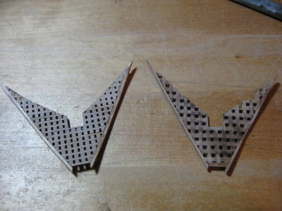

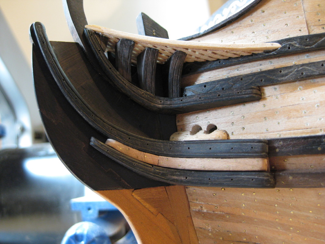

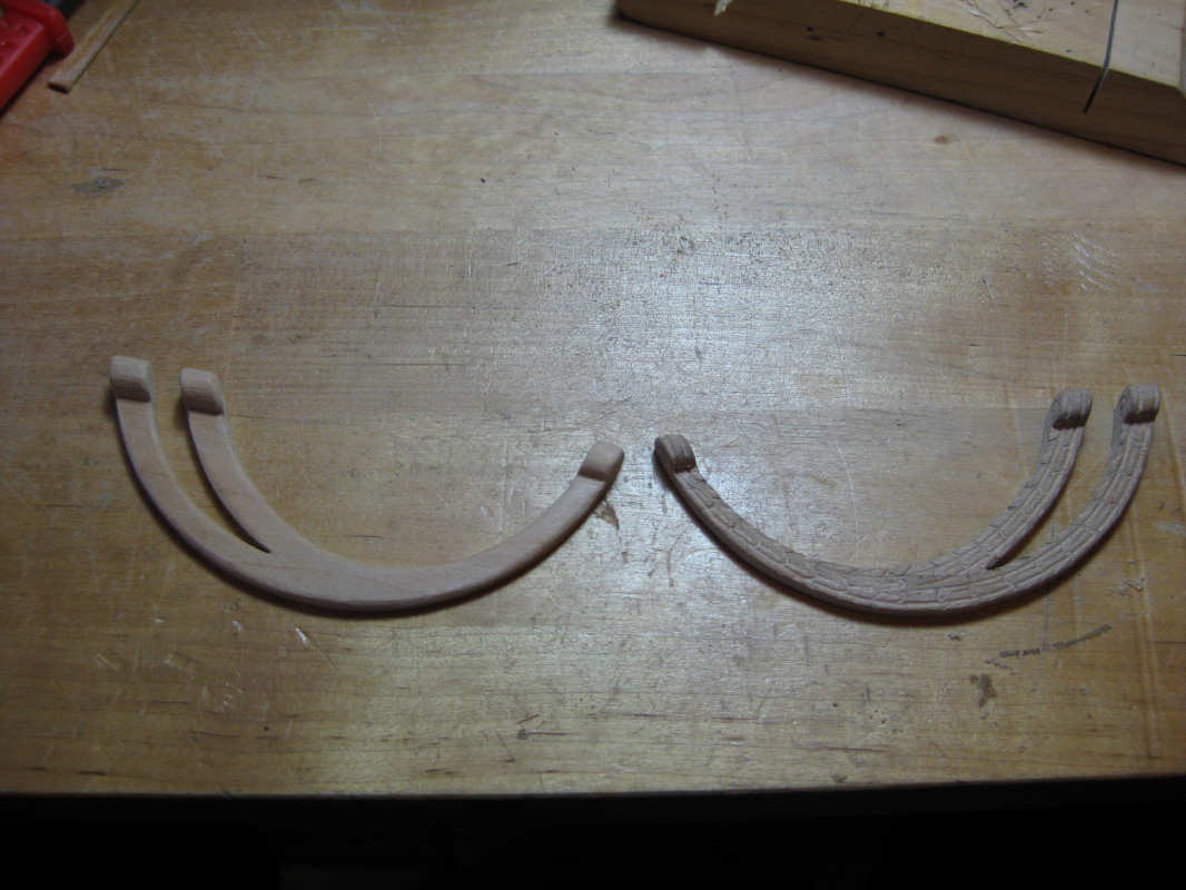

sigo con lo realizado , básicamente trabajos en la proa, los enjaretados como he dicho los he vuelto a hacer a una escala menor.
Las gambotas ha sido un quebradero el ajustarlas al mm , al ser de ebano y tan pequeñas ( aunque las fotos engañan ya que están muy agrandadas ) se me escurrian todo el rato entre los dedos , lo he tenido que pegar con pegamento rápido.
Pongo también los beques de proa.
Una vez casi terminados los brazales , modificaré el mascarón que también va en oro , con lo que tanto en la proa como en la popa sigo la misma estética " oro - ébano "
refuerzos de salida del ancla ( no se como se llaman.....)
puestos en su sitio
puestos en su sitio
las gambotas van con ranura  y biseladas
por detras
por detras
colocadas
colocadas
Francisco García
pakkus
Mensajes: 755

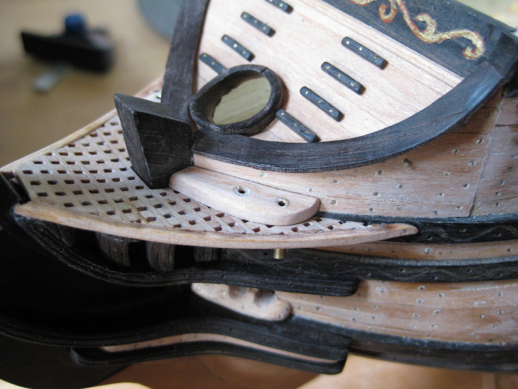

sigo

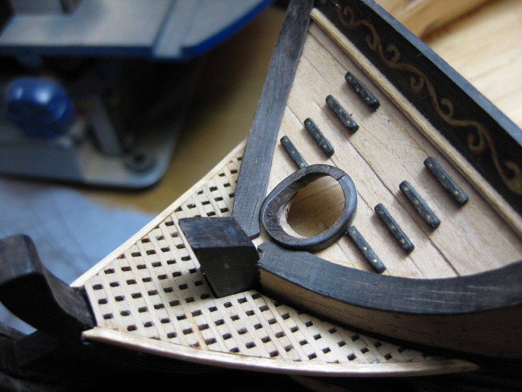

todas colocadas , me ha costado mucho ajustarlas al mm
colocado el enjaretado , esta escala me parece mas adecuada
vista superior
vista superior

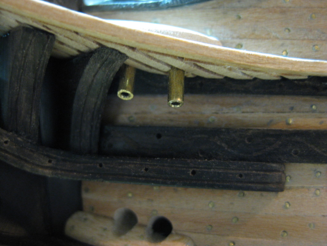

coloco los beques de proa y perforo con laton de 2 mm el enjaretado
laton de 2mm aunque la foto parece más es muy pequeña la escala

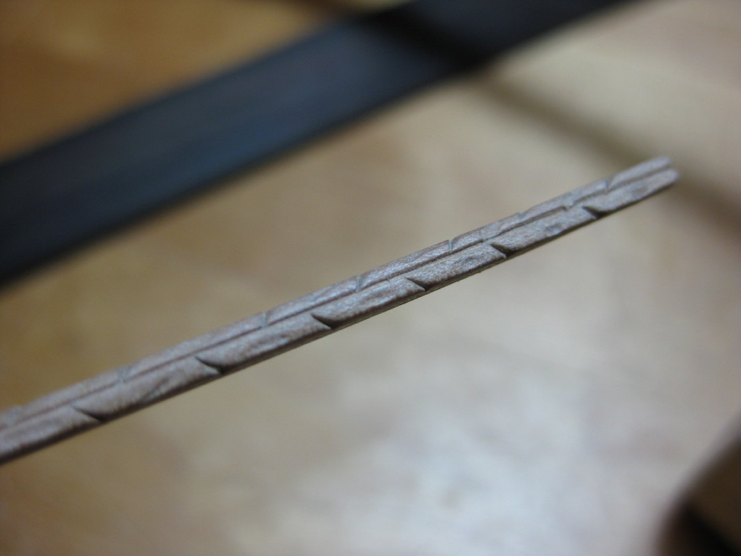

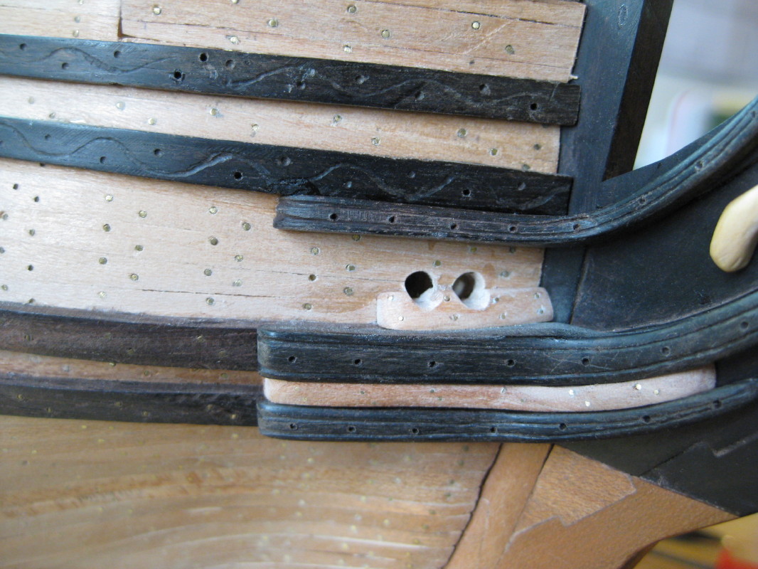

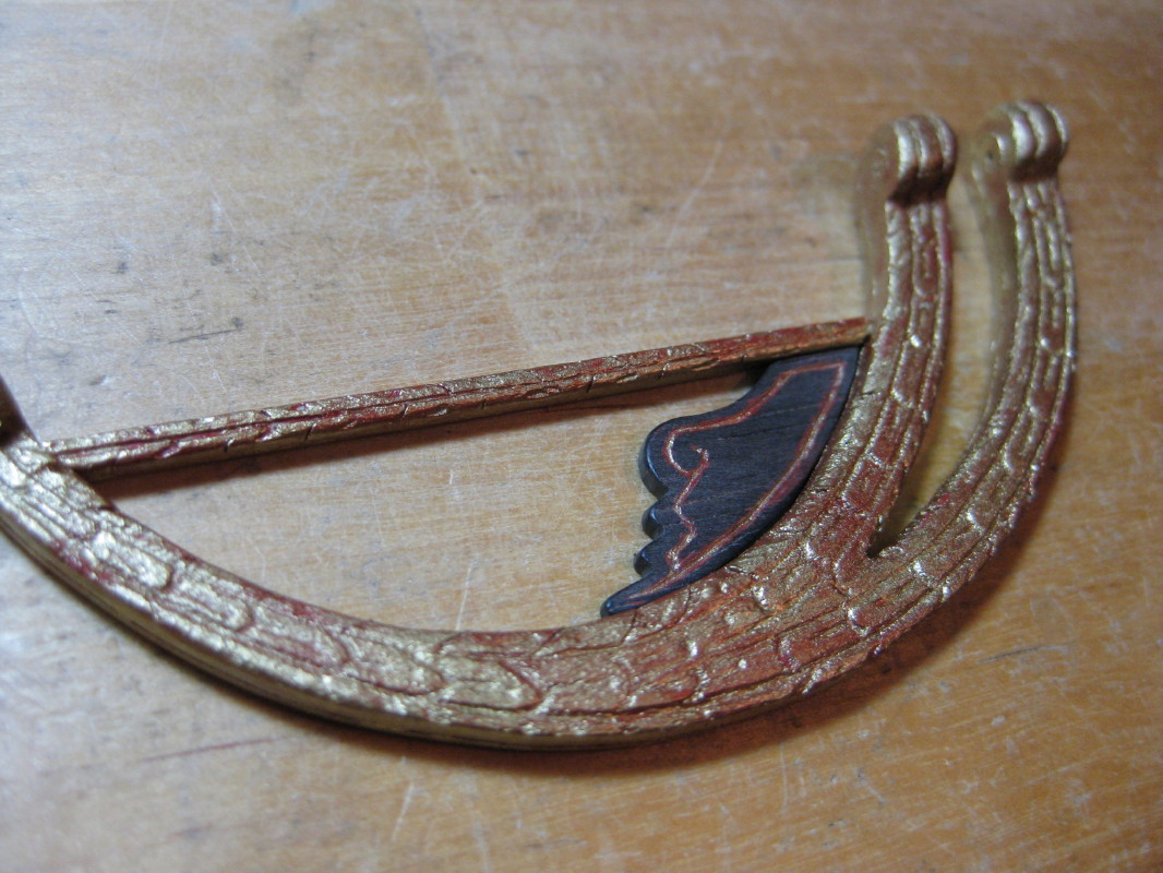

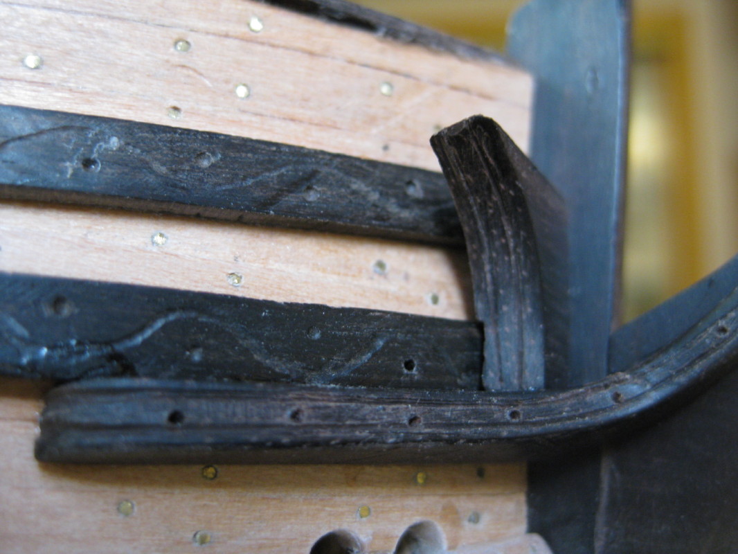

continuo con los brazales , ya tenia uno terminado
detalle ajustes
detalle ajustes
hay que hacerlos iguales
terminado
terminado

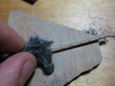

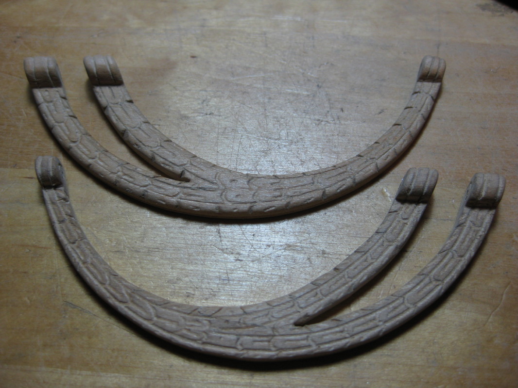

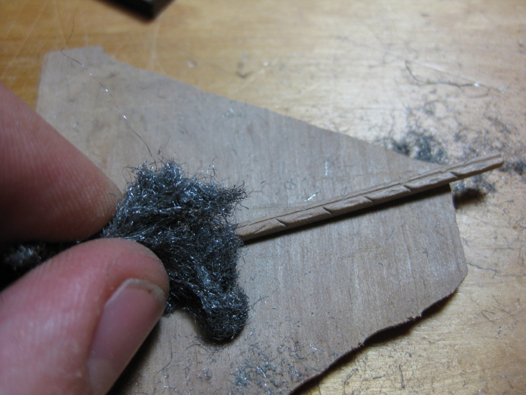

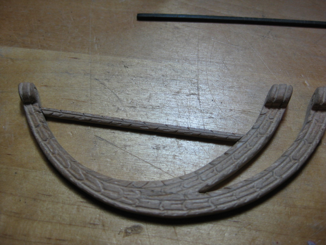

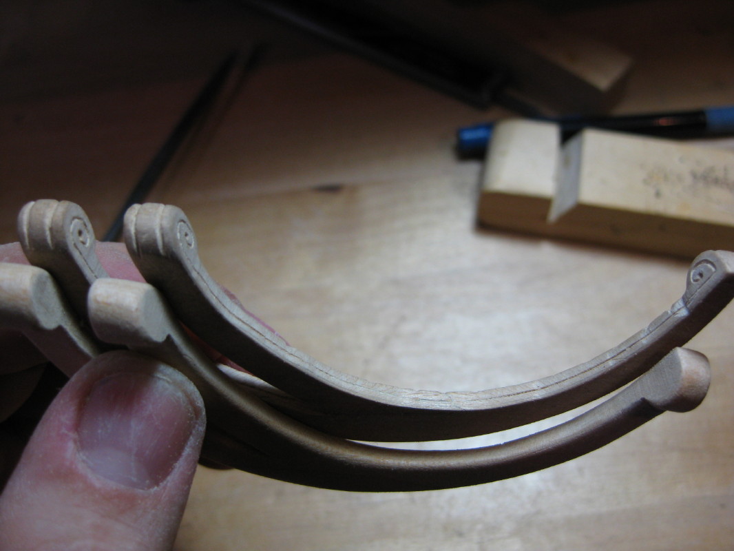

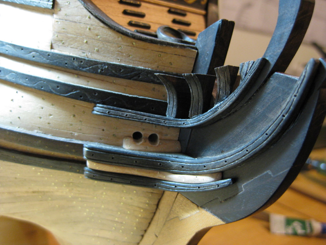

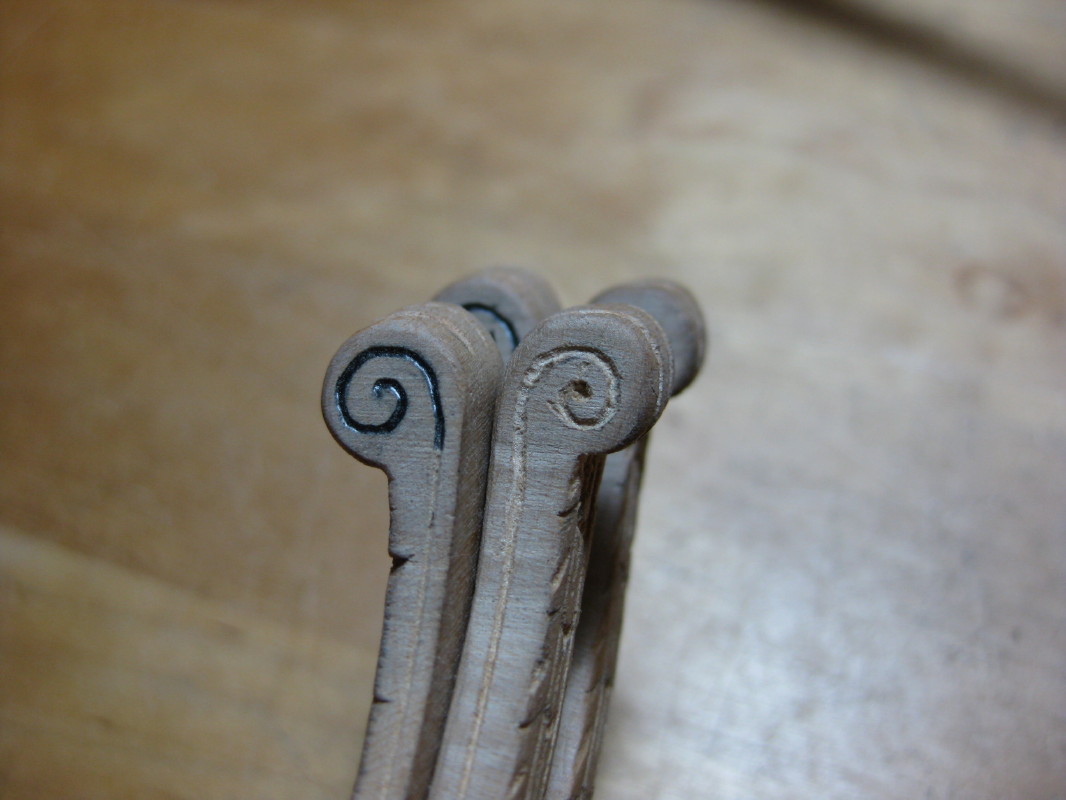

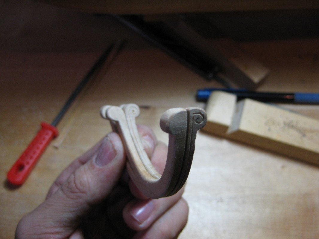

hago ahora el soporte  lateral
tallo con un gubia
tallo con un gubia
doy con lana para el pulido
terminado
terminado

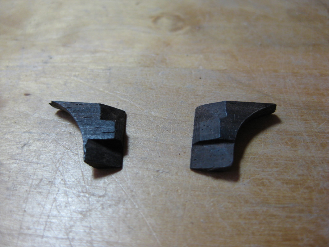

sigo

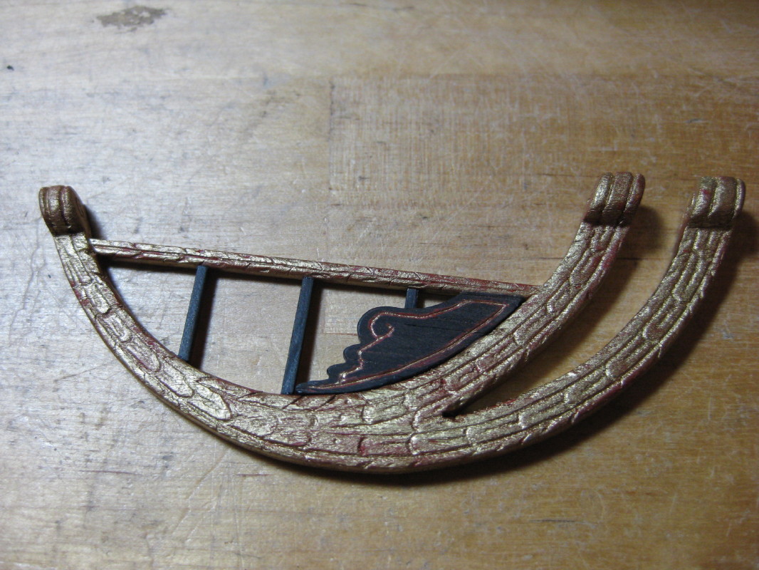

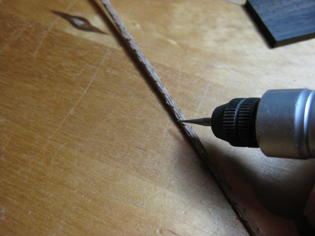

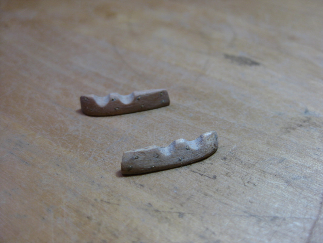

coloco con pegamento rápido

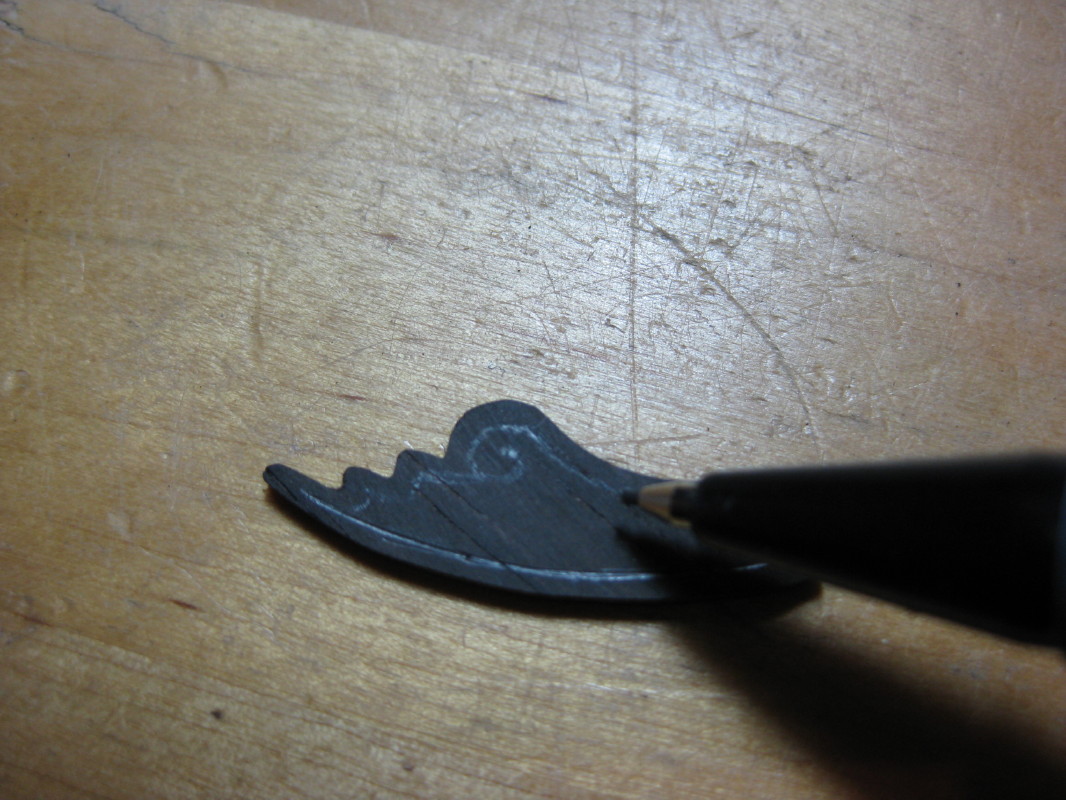

el adorno de la brazola lo saco de ebano y lo tallo a mano alzada
pinto en oro y coloco el adorno

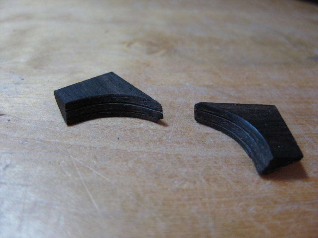

coloco los refuerzos en ebano
para la malla  uso este resto que saque de un regalo de una boda..je,je ..todo sirve...
