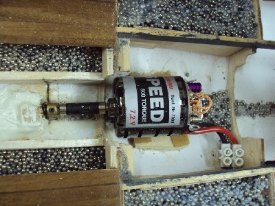

He traido otro motor Graupner de 7,2 V, esta vez el Speed 500 Torque que tiene 15500 rpm en vacio contra la 11000 del 600. La corriente al máximo de eficiencia es de 15,5 A y sin embargo el 600 es de 7,5 A. La punta de arranque 75 A contra los 50 A del 600. El aspecto del motor es excelente y funciona muy suave.
Al ser diferente tamaño que el original que puse de 14,4 V la conexión con el eje no me servía y he tenido que ponerle un cardan de 3,2/3 mm. Esto me ha obligado a acortar el eje y ha reducir en su extremo el diametro. Lo que no he hecho aún es soldarle los condensadores anti-interferencia.
En 085 se ve el motor con el cardan y también el eje que lo he recortado al máximo. Le he soldado unos cables que he emplamado a las bornas preexistentes que es casi lo únco que he dejado de la instalación anterior. En 086 le he soldado al motoreductor que va a mover el motor de vapor simulado unos conectores de enchufe rápido a los que he empalmado cables nuevos que esta vez van hasta el minivariador Pico8.

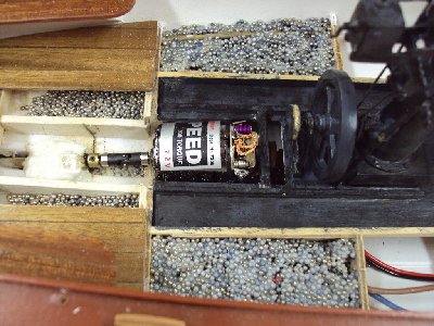

En 088 vemos el grupo de vapor encajado en su sitio junto al motor Speed 500 Torque.

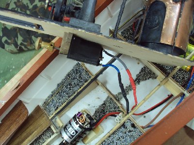

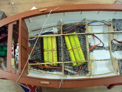

En 094 están las baterías de 2100 mA de 7,2 V que estaban en serie y cuyos cables he cortado y sustituido para empalmarlas en paralelo y además hacer fácil la recarga. En 095 se ve el conector que he preparado para que se puedan recargar por separado y tener una salida única de donde see nganchará el variador 23R que mueve el motor y además por BEC alimenta al receptor. De esa forma me ahorro el espacio del pack de alimentación del receptor.

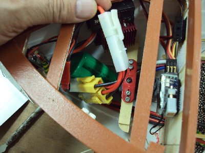

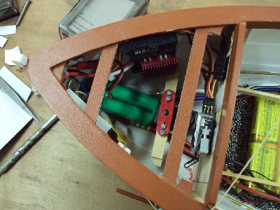

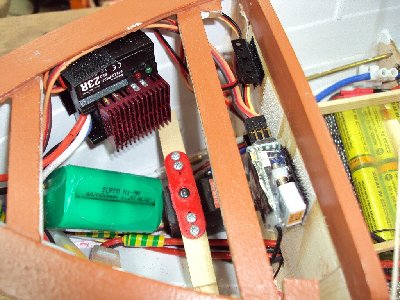

En 098 vemos la nueva distribución de la electrónica en la proa. A la derecha el receptor que es de 6 canales. He dejado el canal 1 que es proporcional y sin muelle de retorno para mover el motor adelanta-atrás mediante el variador que está en la parte superior de la foto. El canal 4 se lo asigno al servo del timón que siegue seindo el mismo que tenía, un Hitec. La emisora que voy a usar, que es la misma que para el submarino que acabo de terminar, tiene el canal 5 un interruptor de dos posiciones que arranca o para el motoreductor que va debajo del grupo de vapor y cuyo variador no se ve en esta foto pues está exactamente detrás de la proa y se ve en la 099. En esta foto se ve ya todo conectado y la situación de la la batería de 4,8V y 2000 mA que alimenta el minivariador.

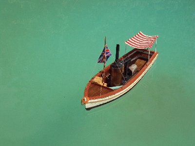

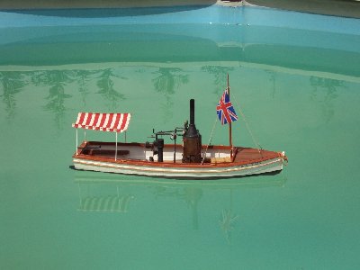

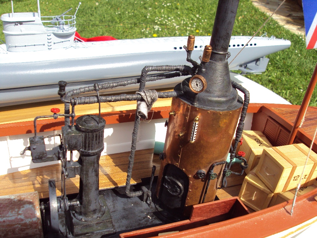

Hoy he probado en el agua el modelo con los últimos cambios y muy especialmente el motor que pensaba que podía dar problemas por las altas revoluciones. Pues no ha siso así, ha ido como la seda. Lo único que tendré que quitarle algo de lastre en la parte de delalante para evitar problemas con viento.
Adjunto unas fotos en seco y en el agua.

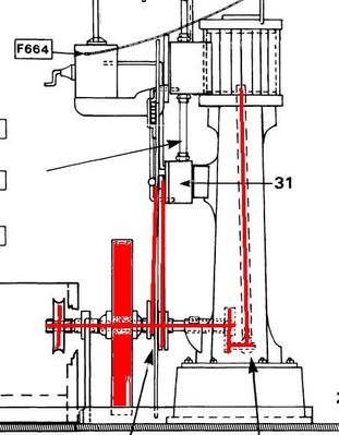

Luis, he estado consultando todo el hilo. tengo algunas preguntas:
- Dices que algunas partes del motor simulado de vapor giran. ¿Podrías hacer una foto que se viese e indicar cuales son?
Adjunto una copia del plano con las partes que entiendo que se mueven en rojo. ¿es así?

No te pongo foto porque lo móvil es lo que tu indicas en rojo efectivamente.CarlosGonzalez escribió:Luis, he estado consultando todo el hilo. tengo algunas preguntas:
