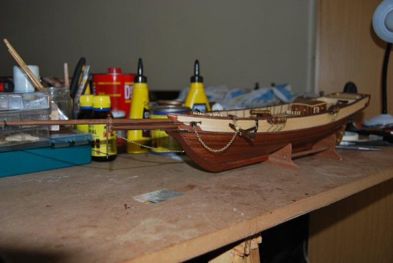

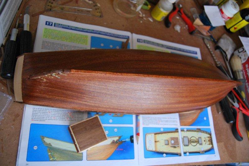

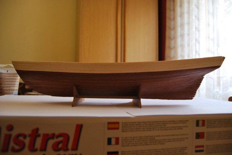

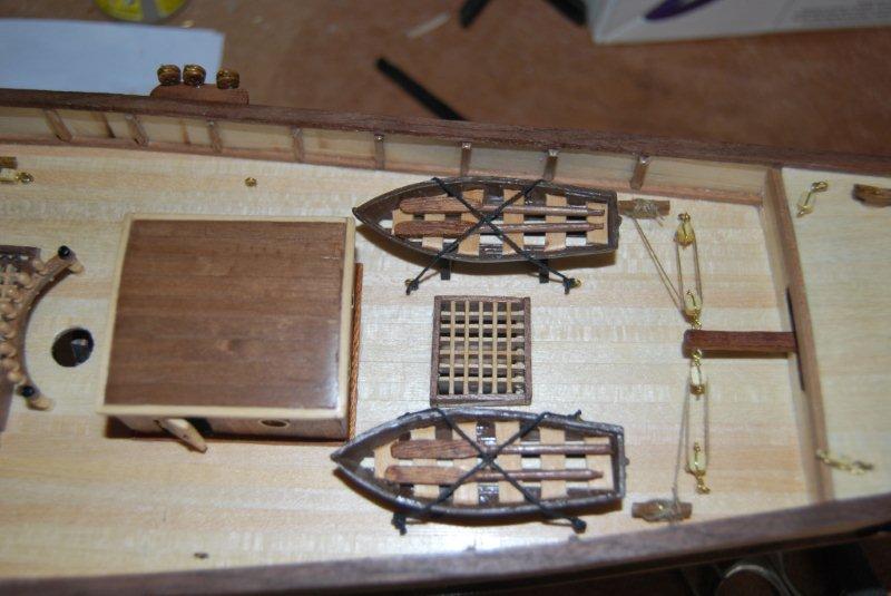

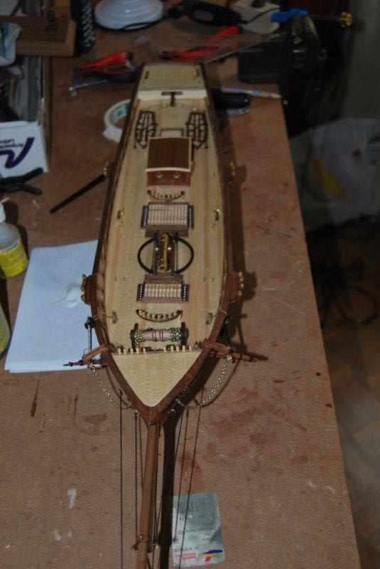

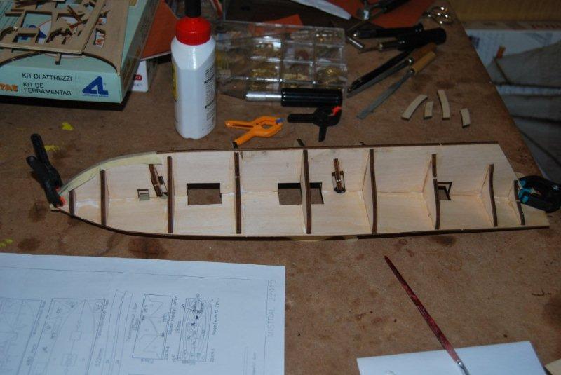

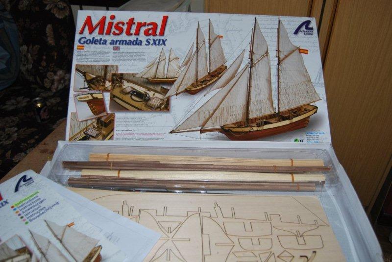

hola! estoy haciendo el Mistral ya me queda poco para terminarlo (despues de dejarlo casi un año abandonado por no saber como forrar el casco), espero que este bien, dejo unas fotos espero les guste...

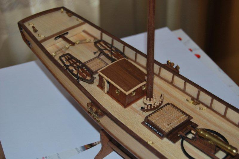

Una pregunta ¿esa cubierta está forrada?

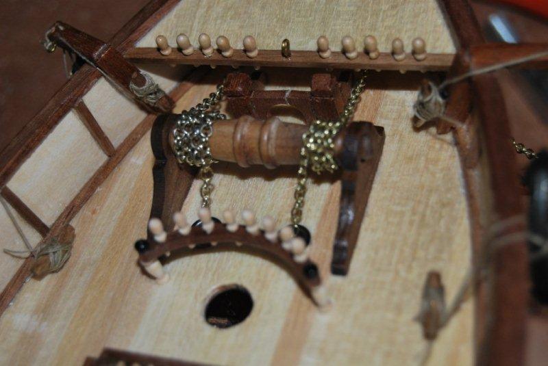

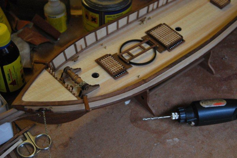

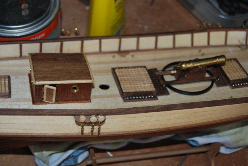

poco a poco aqui pongo mas fotos ahora viene lo dificil las bigotas porque no tengo ni idea he encontrado algo de informacion a ver si con eso me sale (espero!) y colocar las velas, en cuanto a la cubierta si esta forrada quizas no se aprecie bien en las fotos, tambien es que los forros son de diferentes todos por eso se ven asi.

Hola Isa , yo lo veo perfecto , se ve limpio y con lineas ajustadas , no te preocupes por la jarcia o por el velamen , lo más difícil ya lo has pasado y el resto te será fácil ya verás.

Hola Isa, quisiera comentarte que yo intentaría quitarle esa imagen de metal que queda en el nombre del barco. No sé, darle algo de color, o betún de Judea diluido. No es más que mi opinión. Por lo demás genial.

no se si llega un poco tarde mi comentario, espero que no. También puede que sea innecesario, y que lo que se ve en la foto donde aparecen las vigotas ya esté corregido.
Es en relación a la posición de la vigota en la mesa de guarnición. Veo que están orientadas al revés, es decir, de las tres groeras (agujeros para que pase el acollador), hay dos abajo y uno arriba.
Me explico: las vigotas de cabo, que son las que están en el obenque, tienen que estar colocadas de modo que dos acolladores queden abajo y uno arriba, por el contrario, las vigotas herradas, que son las que están sobre la mesa de guarnición, deben tener dos groeras arriba y una abajo.
Por lo demás buen trabajo. Sigue así, y pon más fotos.
