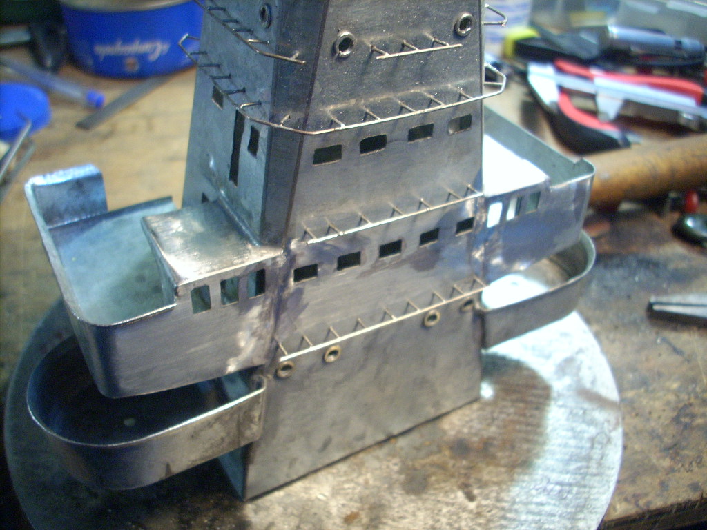

En esta oportunidad segui con la torre de mando y con el siguiente puente, el de navegacion y cartografia segun tengo entendido, no esta completo totalmente pero voy colocando lo que hize al momento.
El material utilizado sigue siendo chapa galvanizada.
La idea es ir haciendo todos estos puentes sin entrar demaciado en detalle por el tema de las soldaduras y a lo ultimo hilar mas fino para finalmente terminar con la pintura.
voy con las fotos y explicaciones.
Nuevamente muchisimas gracias y hasta la proxima, amigos!

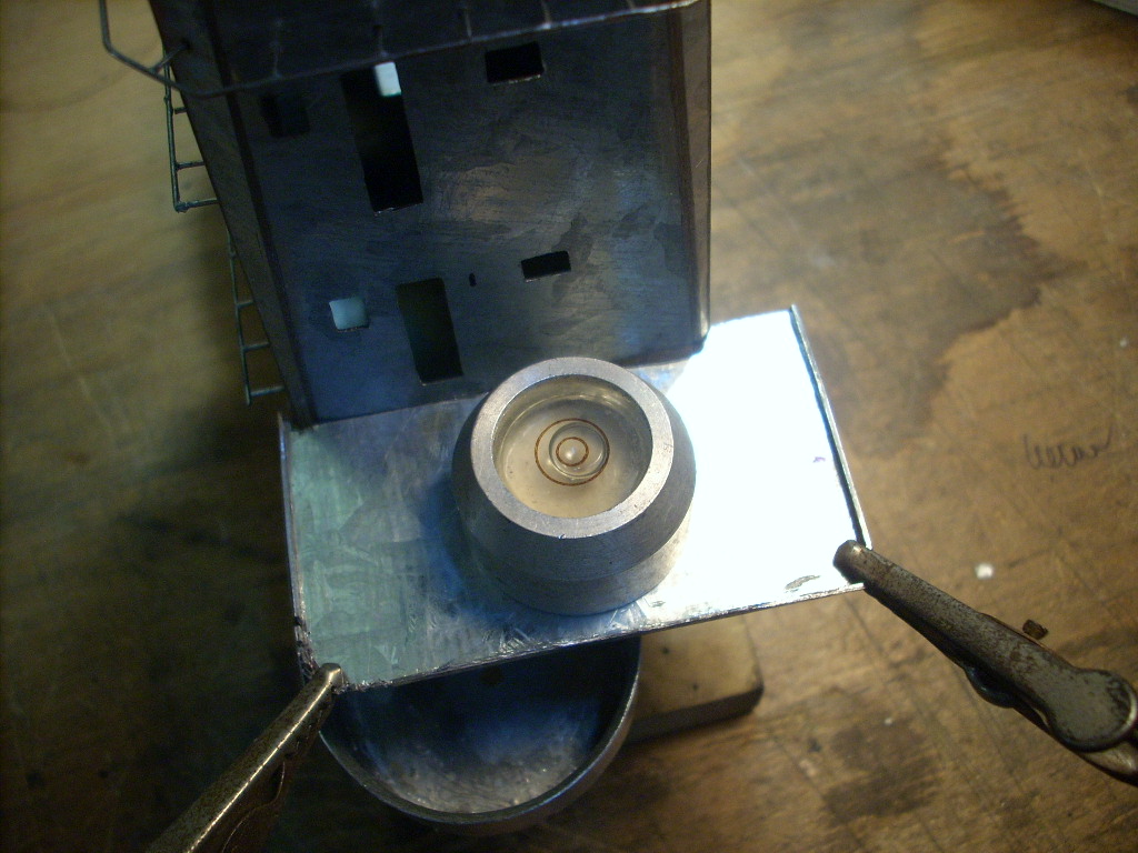

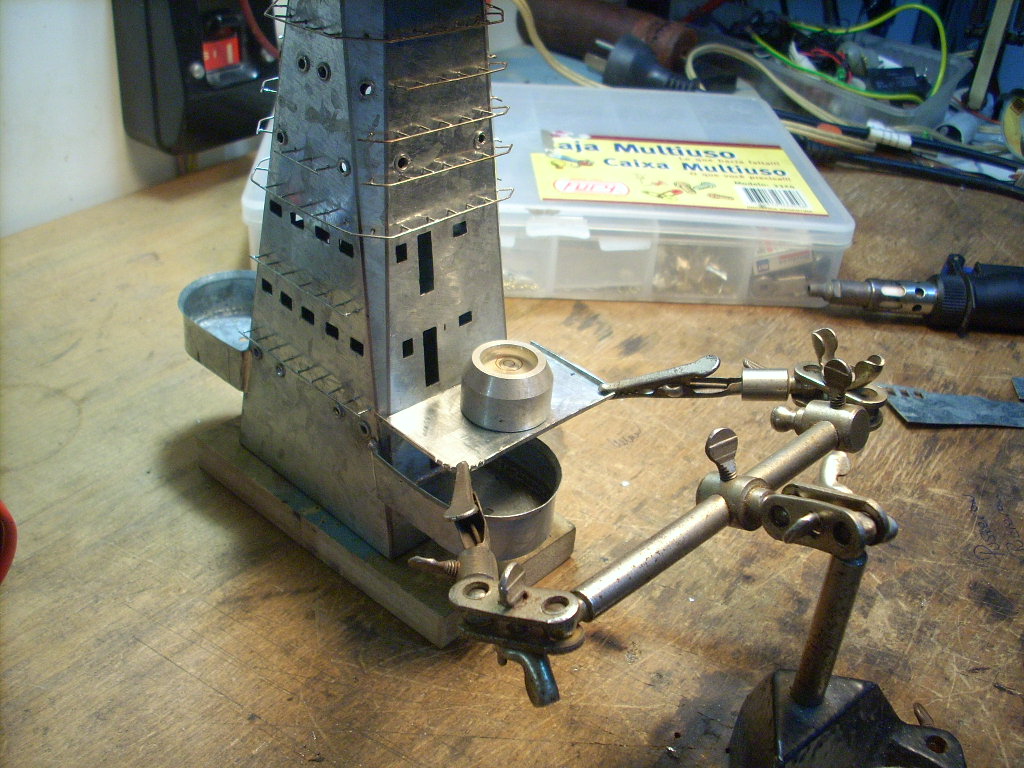

SEGUIDAMENTE AFIRMO LA TORRE A LA MADERA MEDIANTE PESO EN SU CUSPIDE, LA SEGUNDA CUBIERTA LA PRESENTO EN SU LUGAR Y CON EL PIE DE PINZAS Y LA AYUDA DE UN NIVEL DE 360 GRADOS LA DISPONGO EN SU LUGAR.
EN ESTA FOTO SE PUEDE VER LA BURBUJA DE AIRE CASI CENTRADA EN EL NIVEL.

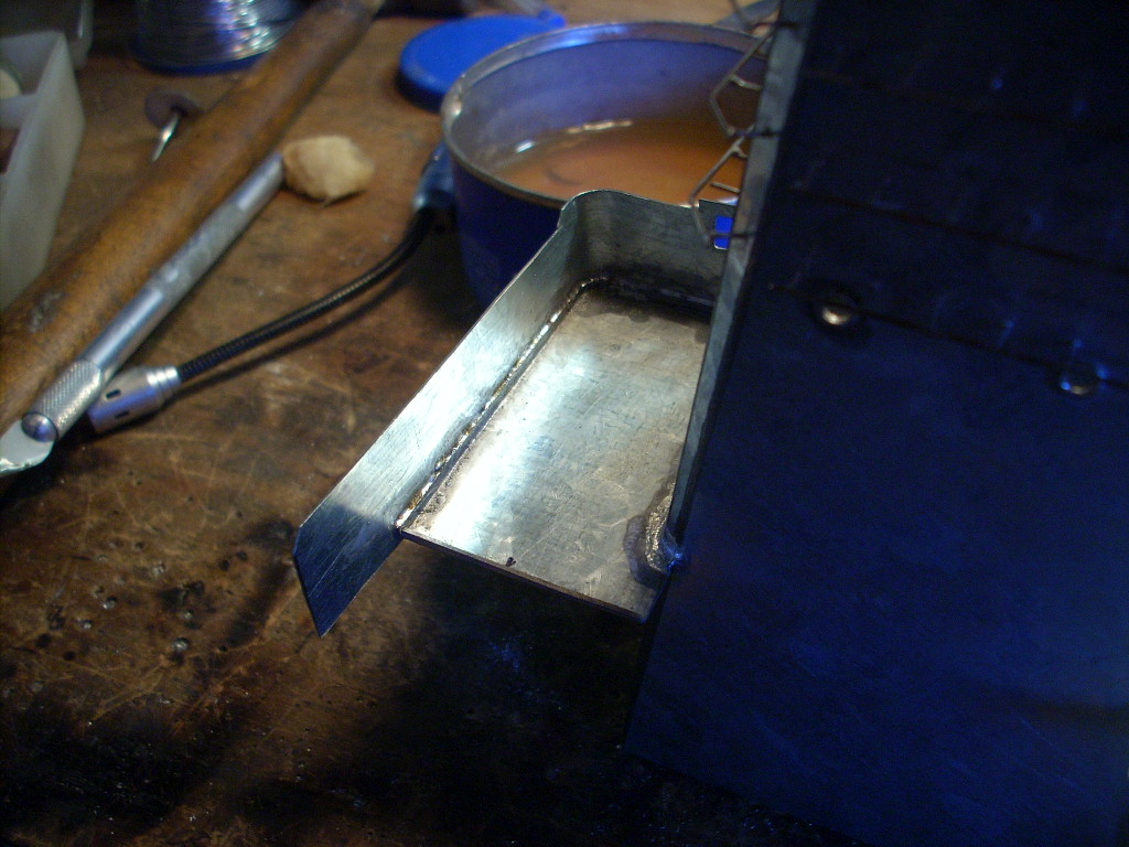

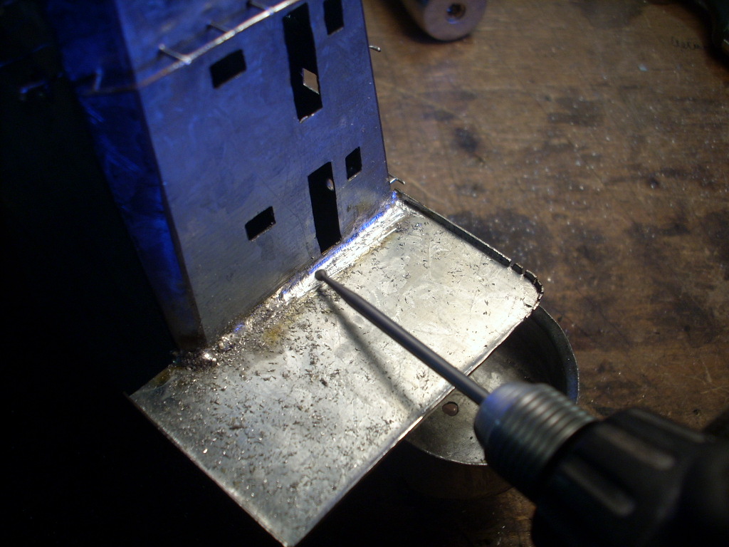

UNA VEZ NIVELADO, RETIRO EL NIVEL Y APLICO SOLDADURA , LUEGO CON UNA FRESA BOLITA RETIRO EL EXCEDENTE.
ASI QUEDA LA SOLDADURA DESPUES DEL FRESADO.

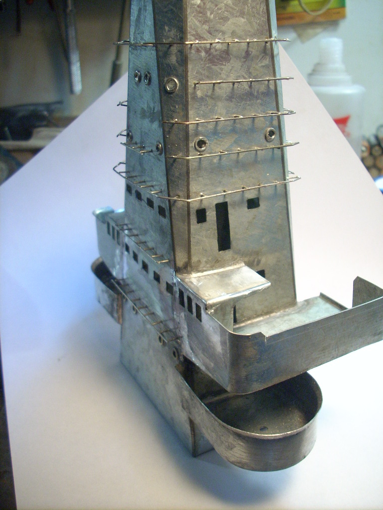

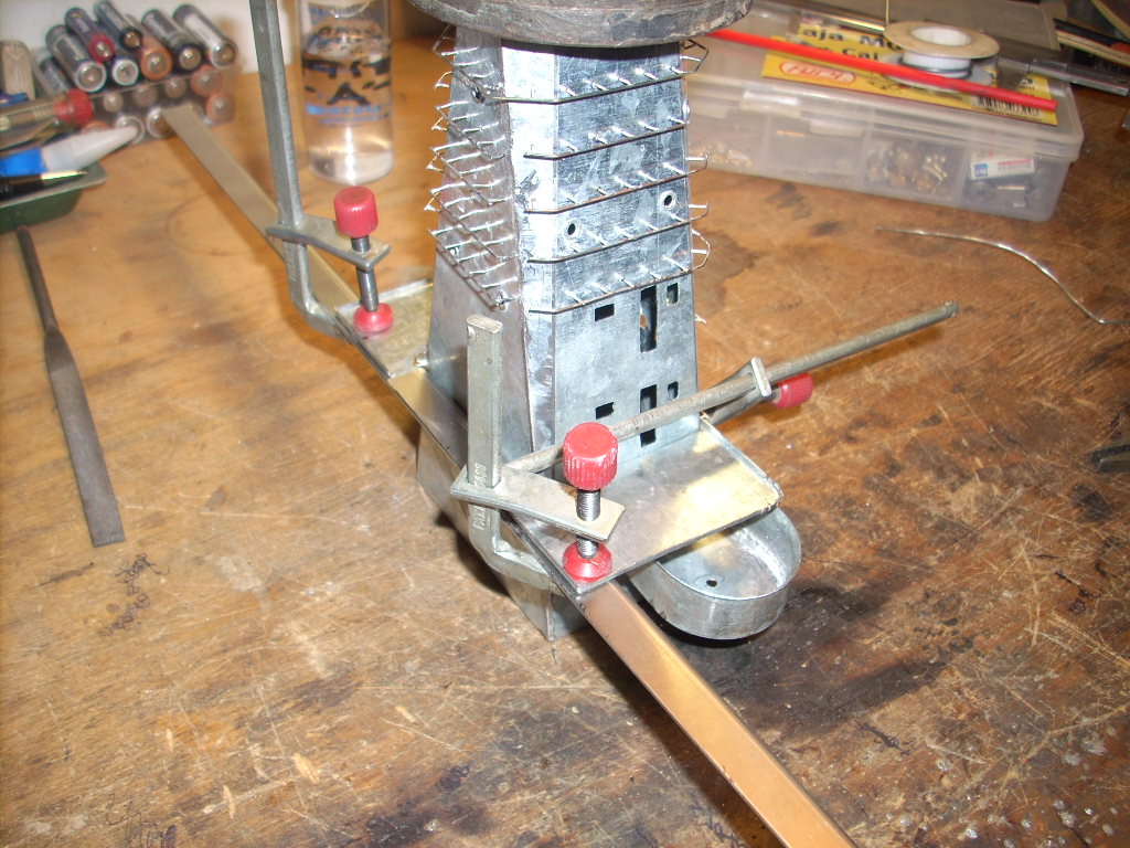

A CONTINUACION PARA SOLDAR EL LADO DE BABOR ME VALGO DE UN ANGULO EN FORMA DE "L" PARA TRANSLADAR LA ALTURA Y EL NIVEL DE LA DE ESTRIBOR YA SOLDADA, ASEGURO TODO CON SARGENTOS Y COMPRUEBO CON EL NIVEL 360 LA HORIZONTAL.
UNA VEZ SOLDADAS LAS DOS CUBIERTAS SIGO CON LAS PAREDES, COLOCO AL FRENTE LA PRIMERA, ASEGURANDOLA CON IMANES PARA QUE NO SE MUEVA AL SOLDAR, LUEGO SUELDO TODA LA BASE DEL FRENTE, A CONTINUACION DOBLO.

LUEGO ME HAGO LOS DOS COVERTIZOS DE LOS PUESTOS DE OBSERVACION ABIERTOS DEL PUENTE.

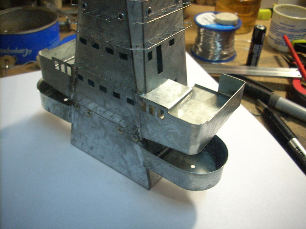

COLOCO UNO DE LOS COVERTIZOS EN SU LUGAR Y LUEGO LO SUELDO, NOTESE QUE DEL OTRO LADO AL FRENTE LA SOLDADURA NO ESTA TODAVIA PULIDA NI LOS BORDES TIRADOS HACIA FUERA DE LAS PAREDES ESTAN HECHOS
UNA VEZ SOLDADOS Y PULIDOS QUEDAN ASI.<br />DEL LADO IZQUIERDO SE PUEDE VER EN LA PARTE SUPERIOR DE LA BANDA EL DOBLES HACIA AFUERA, EL MISMO LO HICE CON UNA PINZA DE PUNTA PLANA Y UNA DE PUNTA &quot;v&quot;
DEL LADO IZQUIERDO SE PUEDE VER EN LA PARTE SUPERIOR DE LA BANDA EL DOBLES HACIA AFUERA, EL MISMO LO HICE CON UNA PINZA DE PUNTA PLANA Y UNA DE PUNTA "v"
ACA SE PUEDE APRECIAR MEJOR
ACA SE VE LATERALMENTE, ESTAS FORMAS ME GUSTAN HACER PORQUE LE DAN IDENTIDAD AL BARCO, SON PROPIAS DEL SPEE
CON ESTA FOTO ME DESPIDO HASTA LA PROXIMA ENTREGA, NOS VEMOS, SALUDOS.
