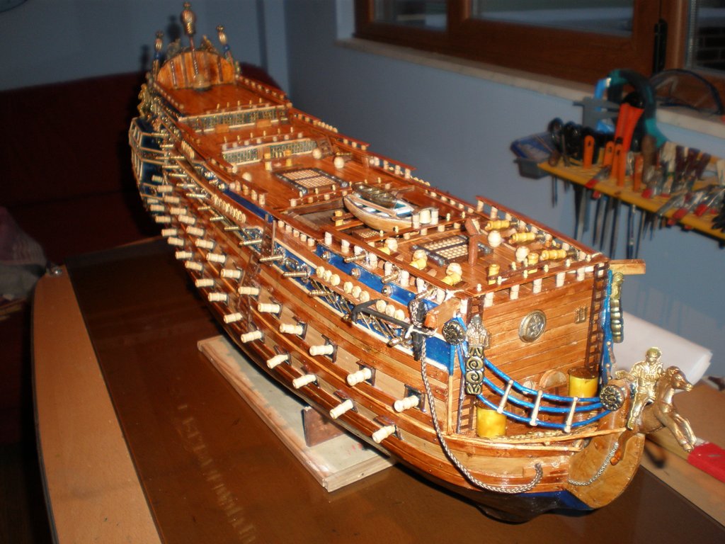

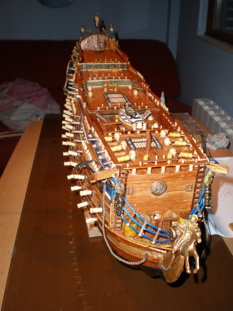

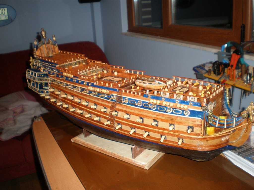

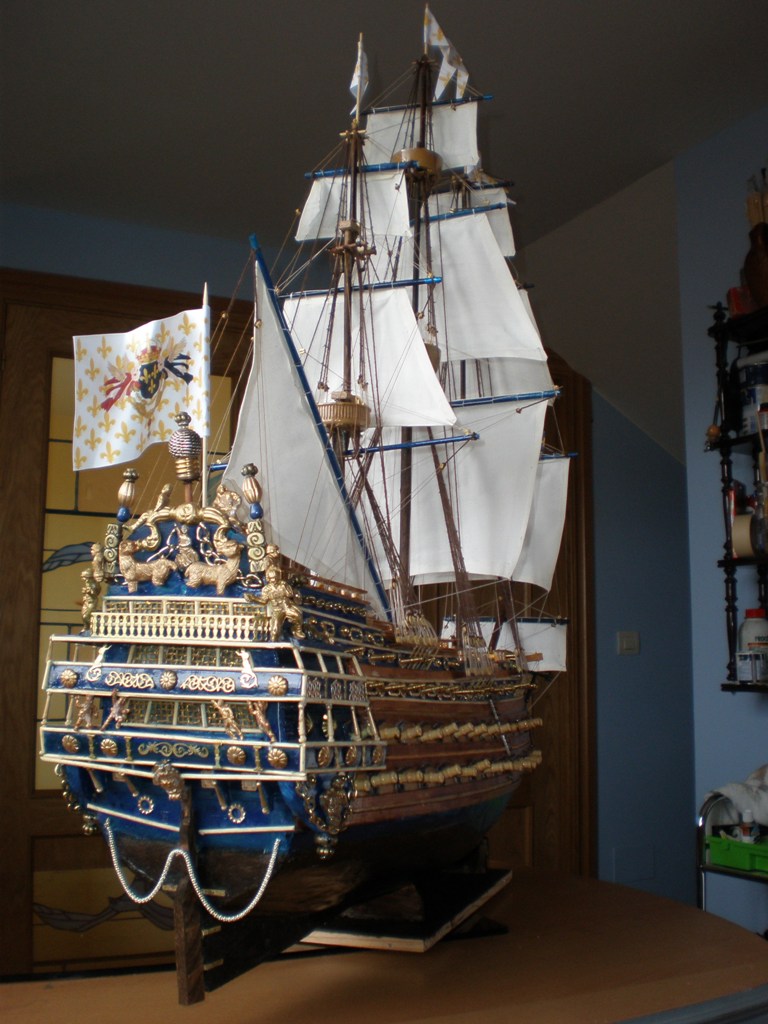

Siguiendo en mi tónica de realizar cada vez modelos mas elaborados a un bajo coste, enfrento ahora la construcción del Soleil Royal, modelo de Mantua cuyo coste es uno de los mas altos del mercado (entre 680 a 840 € en tiendas del ramo que realizan ventas por Internet) .
Si bien en un principio de algunas fotos de modelos que había vista en diferentes galerías de la red, me parecía un barco con una popa difícil y que tenia una línea demasiado gruesa (parecía un paquete pues su visión lateral es demasiado rectangular) la verdad es que tenia hecho el casco hace tiempo sin que me animara a seguir con el, hasta que vi en este foro el realizado mediante el kit de Mantua por el amigo San Martín, lo que definitivamente me ha decidido a realizarlo aprovechando, como siempre, unos retales que me quedaban de otros modelos y como reto para desarrollar la imaginación sobre todo a la hora de realizar su elaborada popa.

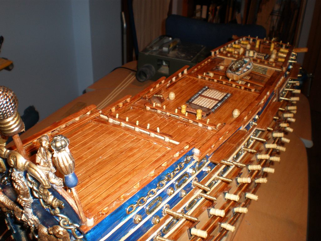

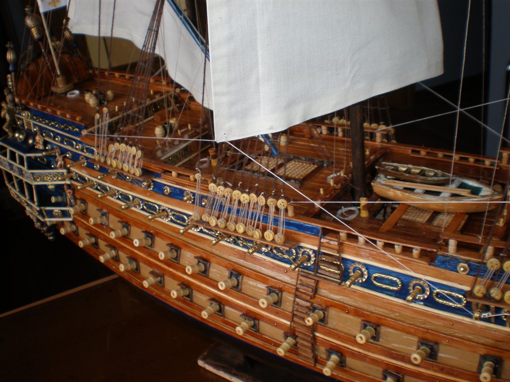

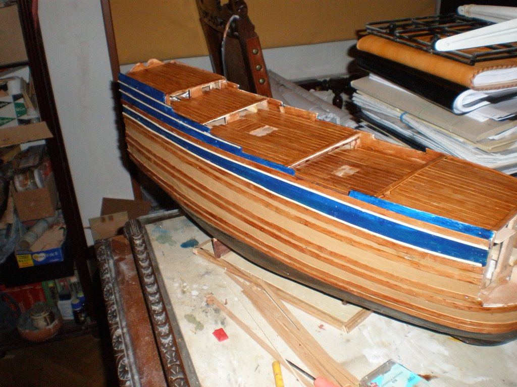

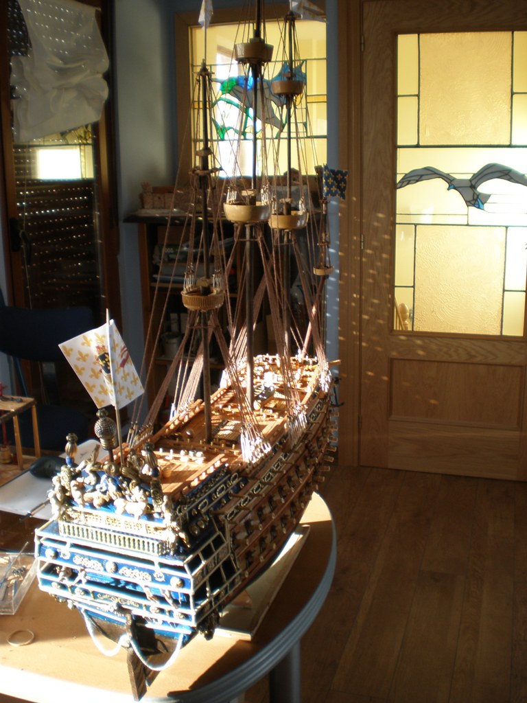

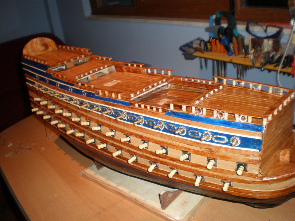

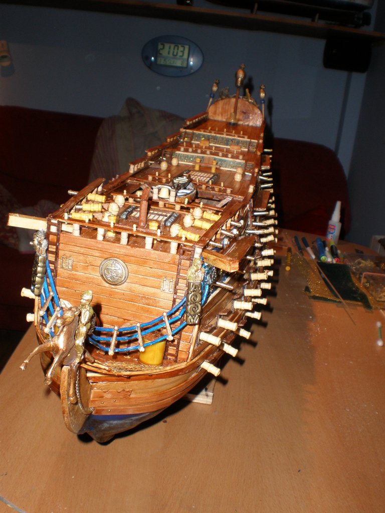

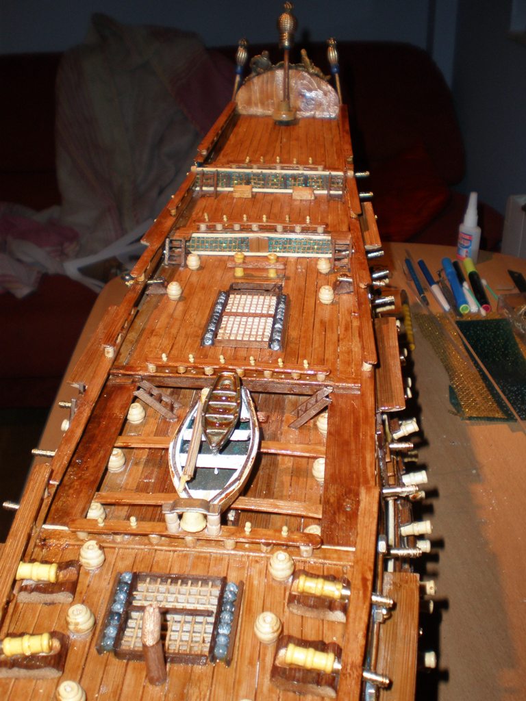

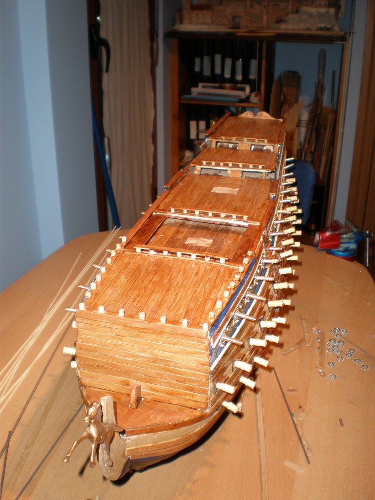

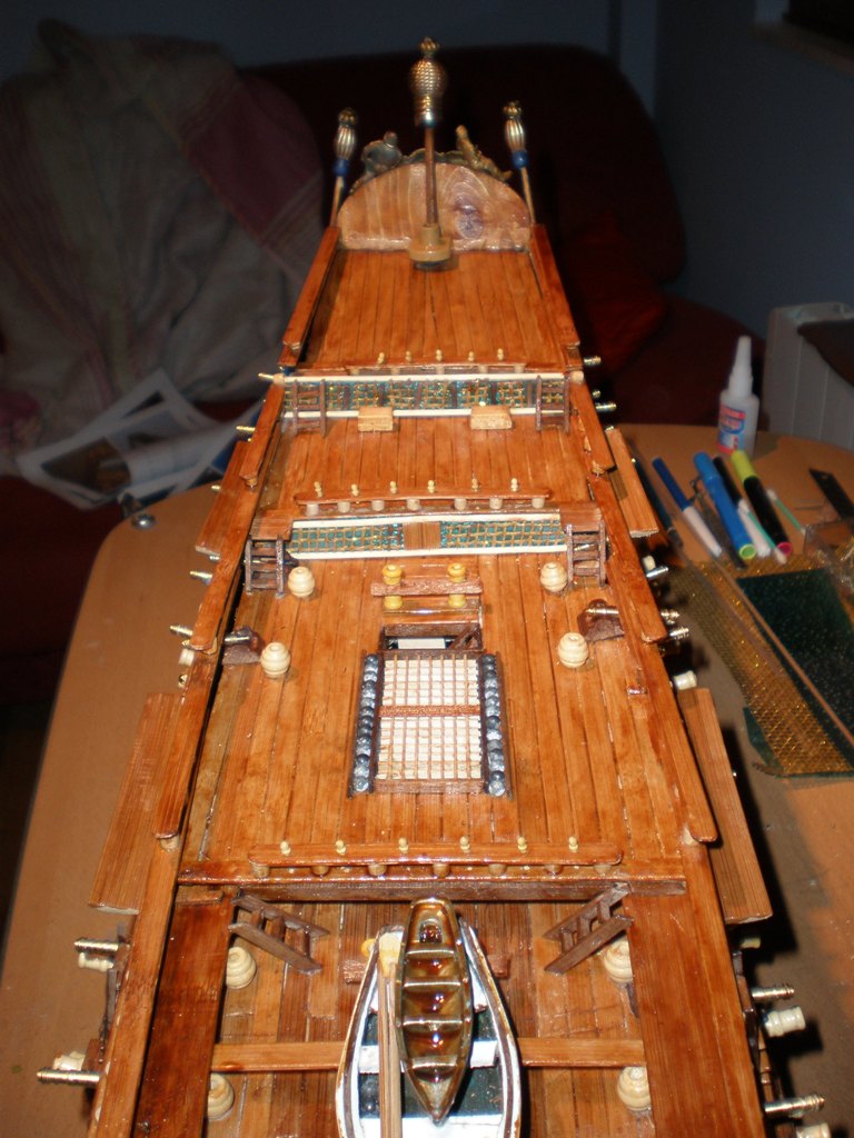

La situación actual es la del casco y cubierta prácticamente terminados que se corresponde con las tres primeras fotos y a punto para comenzar con la arboladura. A continuación os pongo unas pocas fotos del casco que ha sido realizado como en otros modelos con listones de bambú.
El color de cintones del casco y cubierta es de barniz color avellana.El resto está pintado en color azul marino y wengué (obra viva).

Llevas un buen trabajo,¿los cañones que salen por las troneras quedarán en ese color?

Los cañones (que proceden de abalorios) les suelo pintar de dorado antes de colocarlos. Esta vez no disponia de dorado y les puse tal cual, pero posiblemente les termine pintando de dorado como en otras cocasiones.

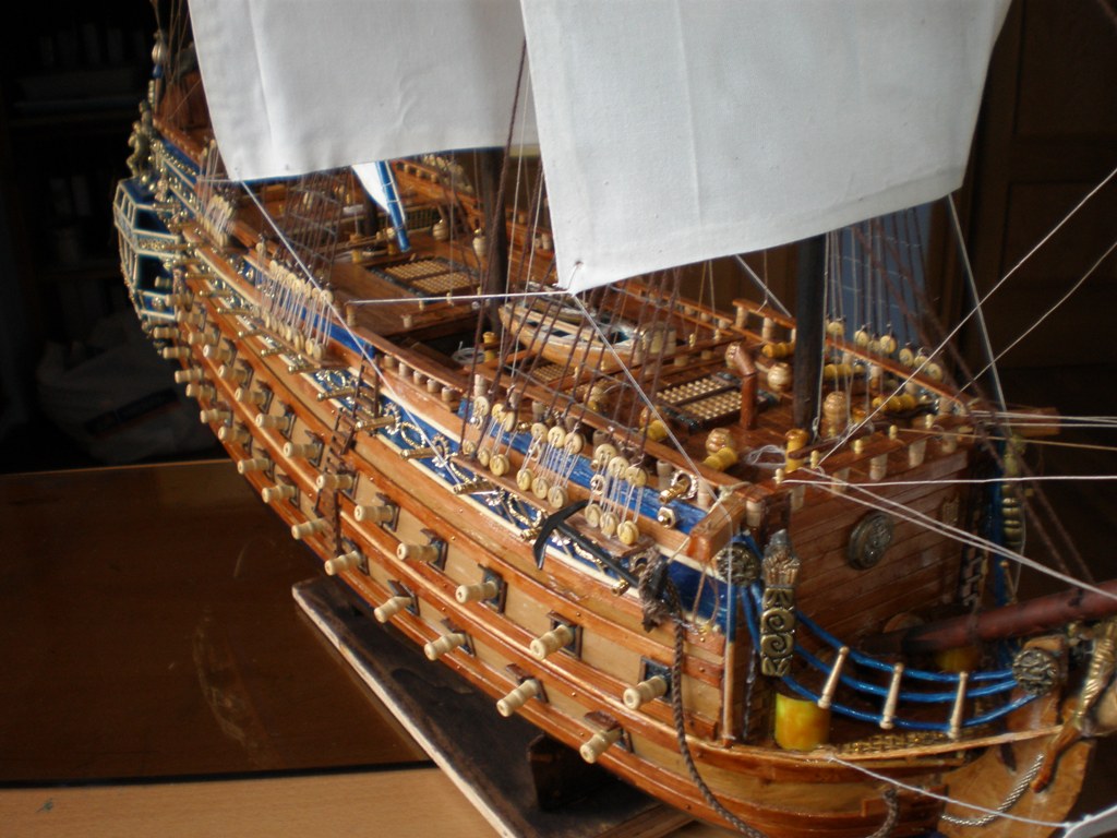

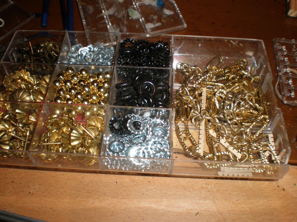

Los adornos el casco se realizan sobre todo con eslabones de cadenas doradas de diferentes tamaños y chinchetas (margaritas) de tapicero, de varios tamaños, así como arandelas dentadas, arandelas planas, tuercas pequeñitas, etc. En la elaboración de la cubierta utilizo para las barandillas un tipo de abalorio para imitar los fustes o apoyos. Prácticamente solo necesito comprar las vigotas de 7 mm de las mesas de guarnición, puesto que del resto del material tengo sobrantes.

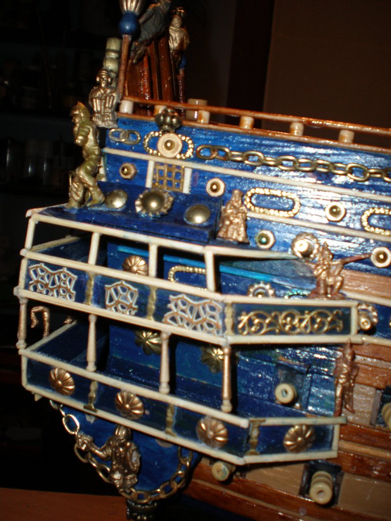

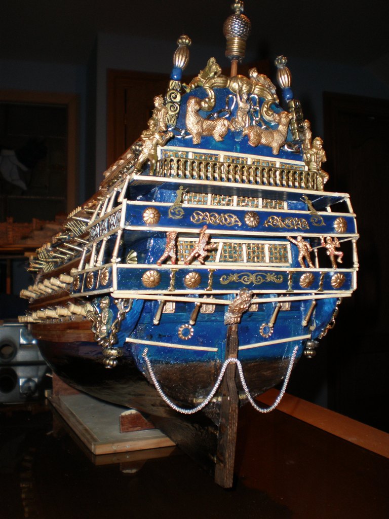

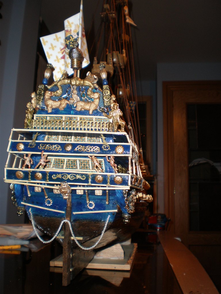

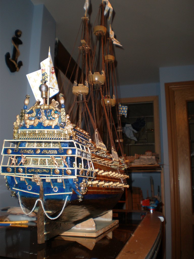

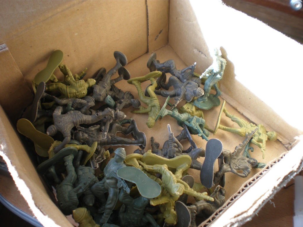

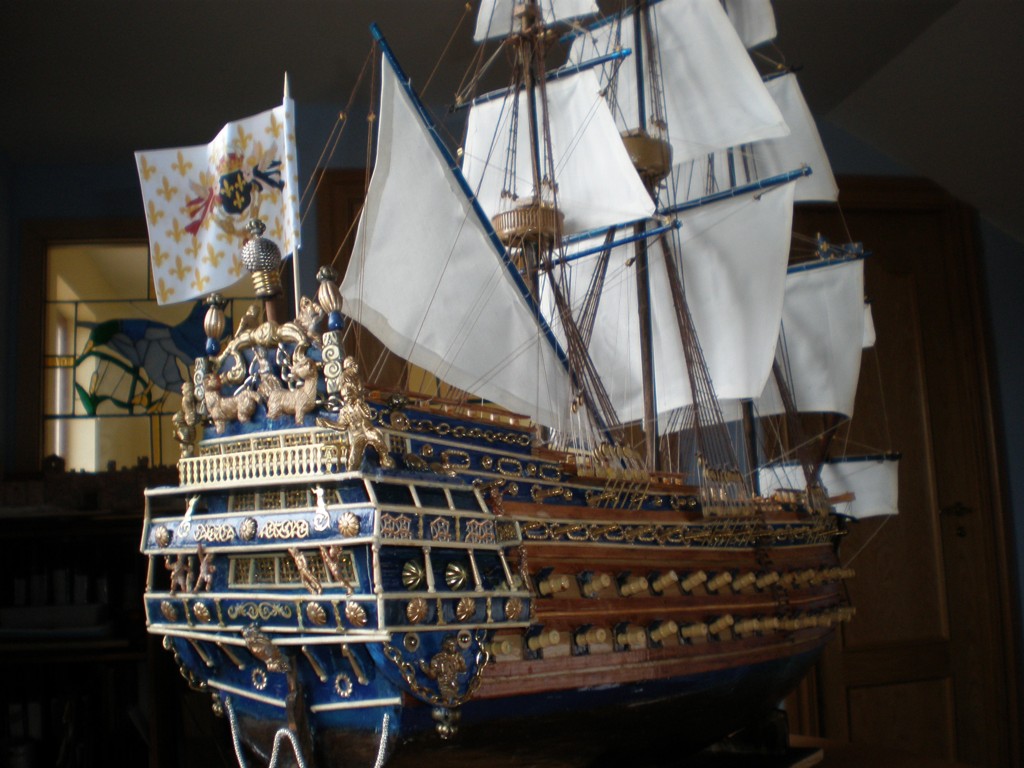

Siguiendo con el barco y terminado casco y cubierta que como veis de las fotos esta tremendamente "llena de cosas" le toca el turno al espejo de popa , el cual realizo a base de diferentes adornos que encuentro por casa aquí y allá y sobre todo con figuras de soldados de plástico convenientemente elegidas y moldeadas (sobre todo las grandes que dan mas juego). Que haríamos sin los famosos sobres de soldaditos o de cómo decía yo de pequeño “de síndios”, ojo con acento en la primera i y no con acento en la o, que entonces a tan tierna edad no tenía yo razonamientos tan agnósticos.

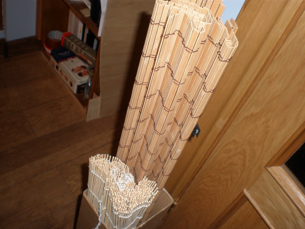

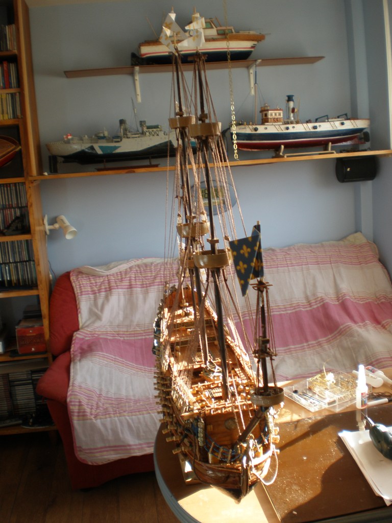

En cuanto a la jarcia fija, de color marrón, opto por utilizar el mismo cordaje con que vienen unidas las tablillas de bambú de los estores (como veis los aprovecho del todo) que por su grosor me vienen al pelo ( para los flechastes suelo utilizar hilo gris bastante mas fino). Las cofas las realizo a base de socorridos tapones de envases (botellas de agua de 5 litros, botes de Nescafé, etc). Las banderas las saco de Internet y las imprimo en papel (que pena a ver cuando inventan una impresora de papel en la que se pueda meter también tela).

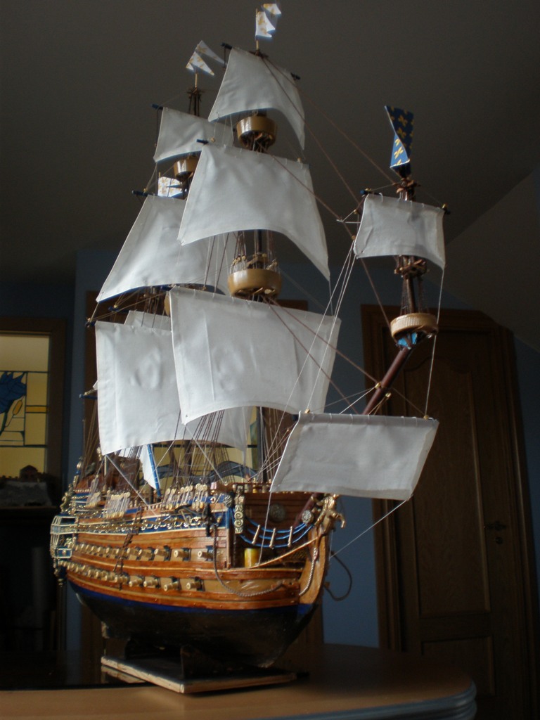

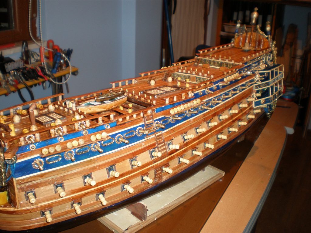

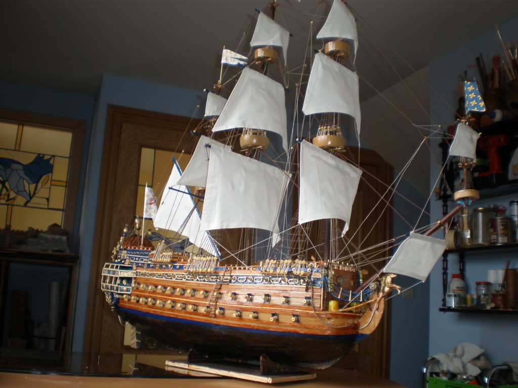

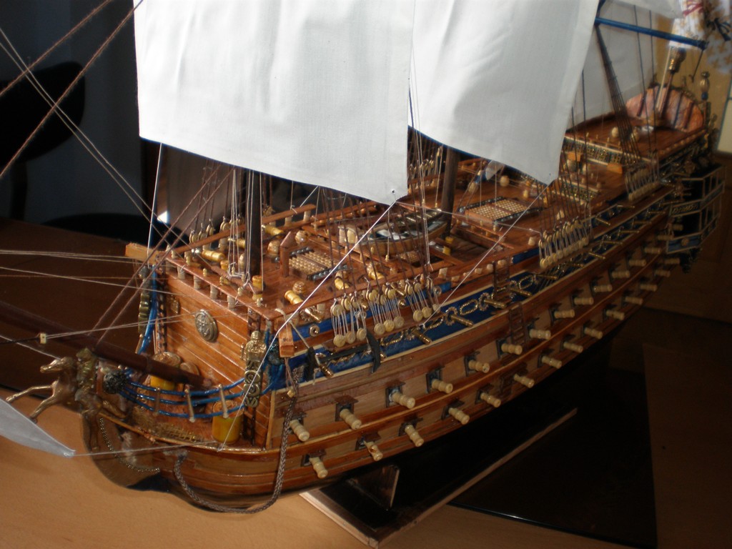

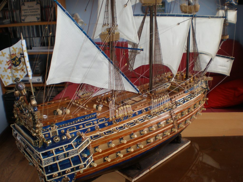

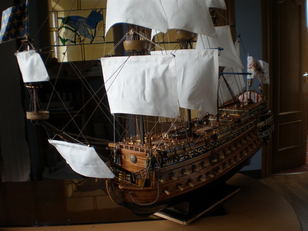

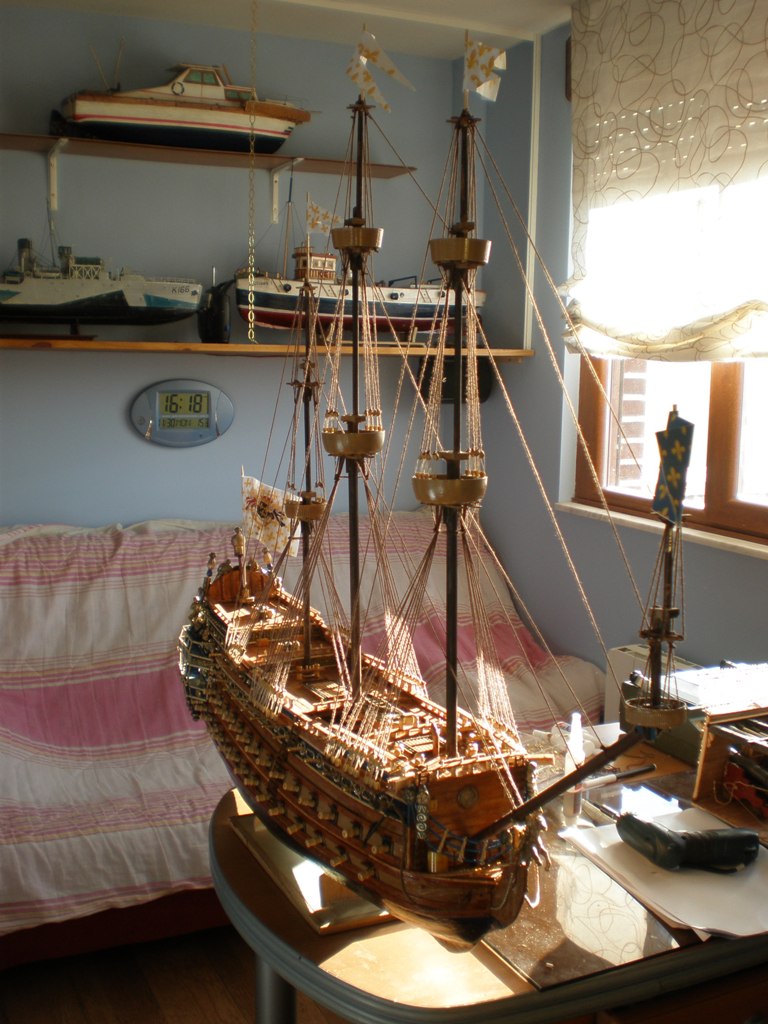

Otras pocas fotos del estado actual del barco, en el que he empezado con los flechastes, aunque ya tengo elaboradas también las velas. A partir de ahora el proceso irá por fuerza algo mas lento. Ademas me estoy entreteniendo al tiempo con la ejecución de un puesto de combate que estoy haciendo a base de unas pocas fotos bajadas de diversas galerias de fotos de internet, y la verdad es que me está enganchando hasta descuidar un poco el Soleil (en una de las fotos me parece que se ve ligeramente).

Unas pocas fotos mas del barco practicamente terminado (el puente ha sido fructifero)

Magnifico trabajo, aunque ¿no has pensado en darle un tintado al velamen? tan blanco sobresale del conjunto.
- ebmodelnaval
- Mensajes: 310
- Registrado: Vie Feb 08, 2008 9:46 am
- Ubicación: valladolid
Re: Le Soleil Royal (bajo planos)
En cuanto a lo de teñir las velas, quiza las tiña "sin quitarlas" (ya que cuesta un huevo despues de puestas y volver a ponerlas, etc) con un spray en el que haya mezclado agua con cafe (ya veré). De todas formas con el tiempo la blancura se va amustiando y van quedando marfileñas o incluso crema. También depende de la luz que incida (la natural las blanquea mas que la artificial). La verdad que a pesar de las dudas iniciales que tenia para hacer este barco, tiene un empaque final muy atractivo y sólido y me alegro de haberlo hecho. Ahora estoy comenzando una carabela a gran escala, que quedará abierta en uno de los costados para ver su interior (que intentaré hacer lo mas completo posible...ya veremos que sale) y una sección del espejo de popa del Bellona, así que hay van las últimas fotos de este modelo.

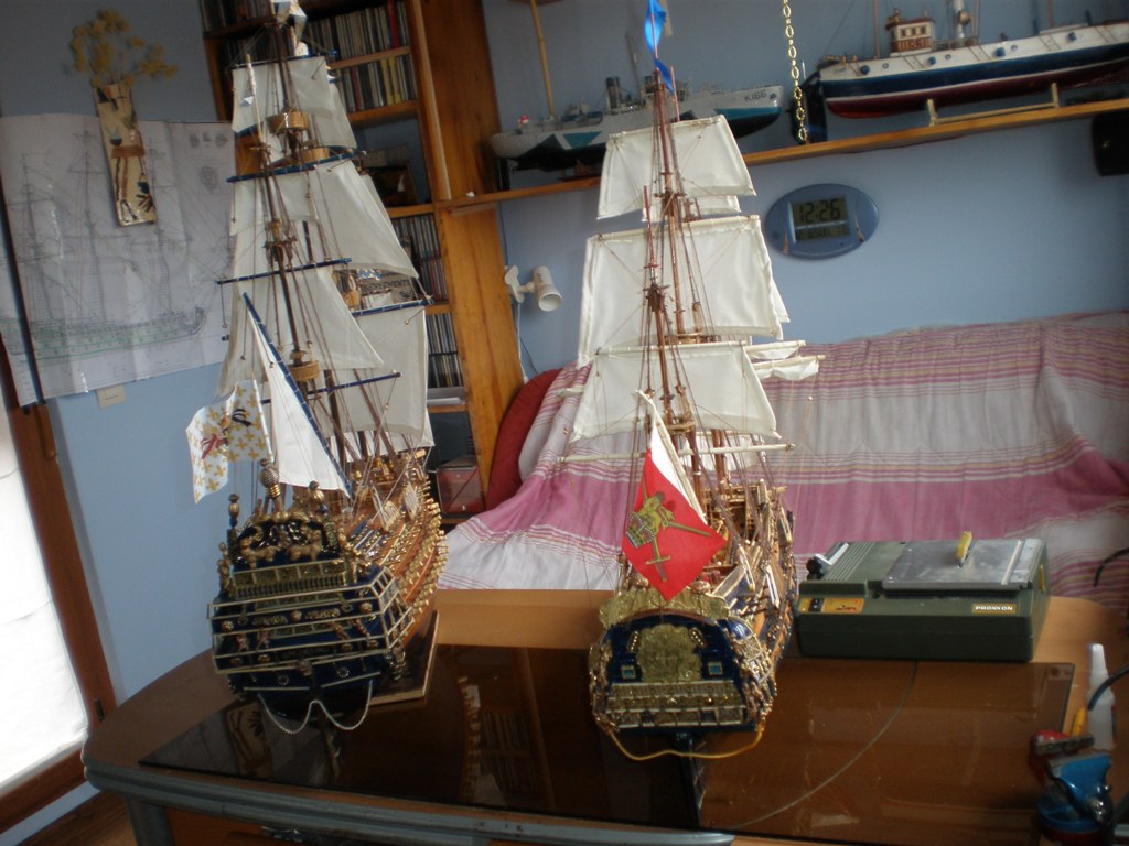

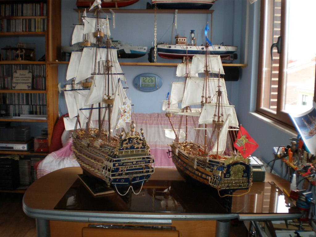

- Comparado con el "Prince"
- Soleil y Prince
- Otra vista de ambos

Excelentes.Suerte con los nuevos modelos y esperamos ver pronto noticias de ellos.

una vez teñi las velas puestas de un barco. use te de manzanilla a la proporcion que queria el tono, o con el cunche de cafe se le saca mas juguito que quede claro, (bueno el caso es que con lo que vallas a teñila) use fue una brocha fina y suave, bien imprenada, pero sin que gotee para no dañar o manchar las cubiertas o palos...
el spray que dice, si sale mucho chorro puedes manchar, para mi hunilde opinion es mejor con la brochita...... claro voz dos el maestro
saludos........

magnifico me encanta eso de las tracas con la cortina
buen trabajo
