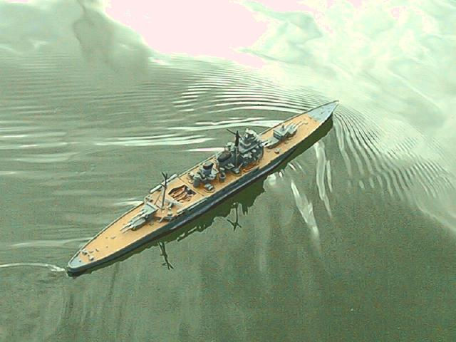

El barco de la foto no mide más de 25 cm. el propulsor es uno tipo torpedo que se anexa a la quilla del barco al momento de ponerlo a navegar. El modelista es el Sr. Brezina, un modelista argentino que se dedica a hacer barcos pequeños navegables, tiene una colección muy amplia.
