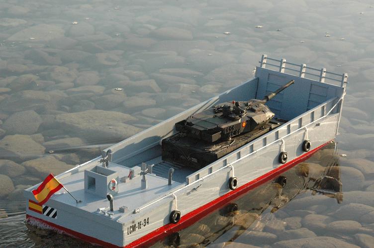

Sólo es "pasustar" al enemigo :lol: , en la realidad tiene 70 cm de eslora y 27 de manga :wink:

Realmente bonito me gusta mucho.
Una pregunta la rampa es manual o automática

Repito los comentarios de Porroco
Preciosa
y la misma curiosidad: ¿es automatico el portón?

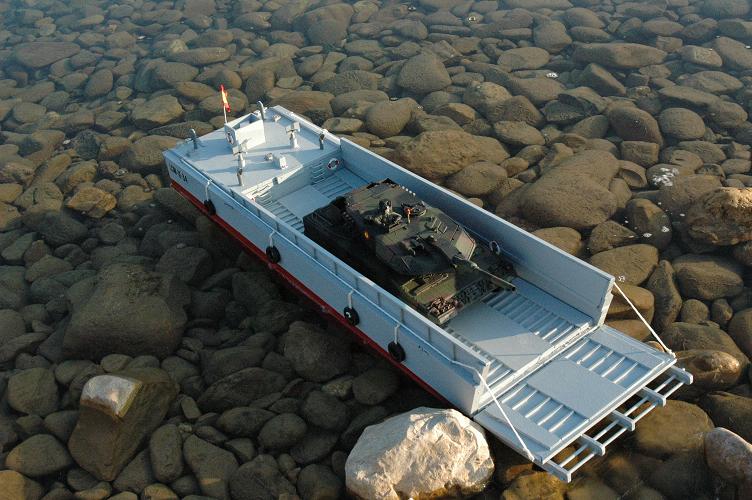

Usa cuatro canales, además de los motores y timones, un servo acciona el movimiento de las dos ametralladoras y otro servo acciona un motor superlento que permite bajar y subir el portón, este servo, en posición neutra no actúa, en un sentido da corriente al motor para bajar el portón y en dirección contraria cambia la polaridad y lo hace subir. En cuanto le haga la foto la pongo :lol:

Pues que chulo. Yo tengo una parecida a medio hacer (desde hace unos 8 años) y no fui capaz de ponerle el portón abatible (no se me ocurría como). Podias filmar un mini video para verla en acción y colgarlo en Youtube. Si lo haces avisa.
