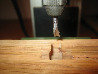

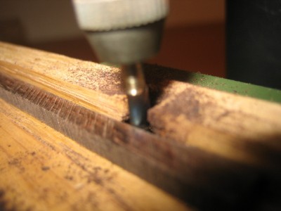

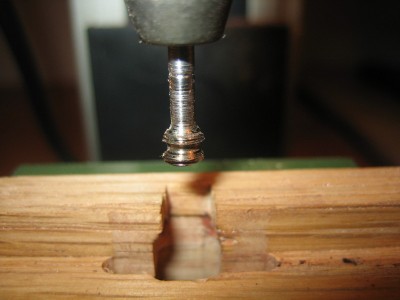

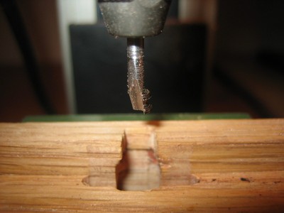

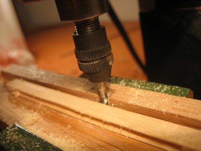

en estas fotos se aprecia perfectamente el movimiento de corte de la fresa

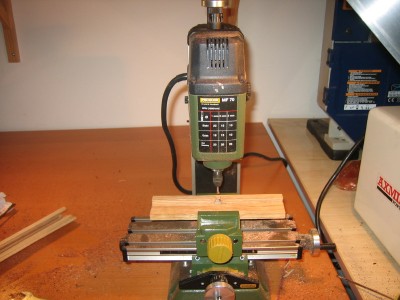

lista para fresar
lista para fresar

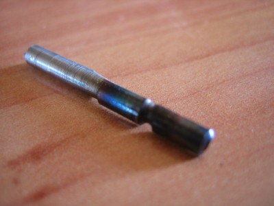

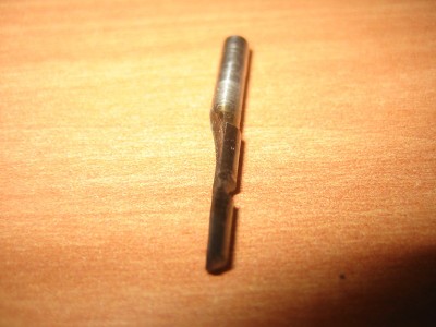

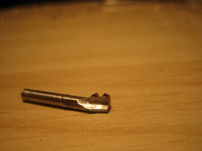

otra vista de la fresa

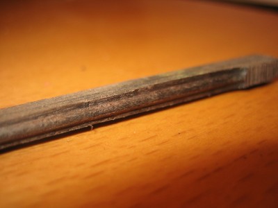

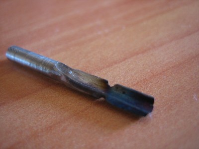

lista. Todo esto hay que hacerlo con gafas y mascarilla para protegerse bien de las equirlas de metal
aqui se ve mejor
aqui se ve mejor

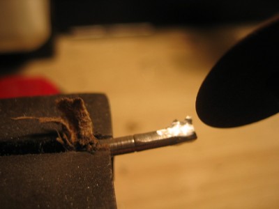

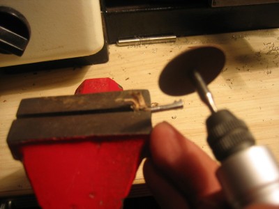

con la proxxon y un disco voy afilando según se ve, hay que hacer hueco para que corte bien la madera, si no la quemaría.

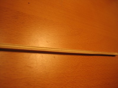

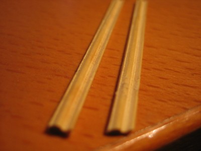

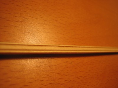

Y este es el resultado, yo diría que no esta mal para ser la primera que hago. A ver que os parece.
Chao
Y listo por hoy. Mañana probaré las que voy a colocar en el barco a ver como le quedan

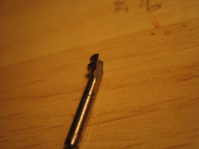

con otra fresa que he hecho más grande
otra vista
otra vista
con una fresa pequeña

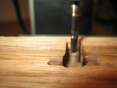

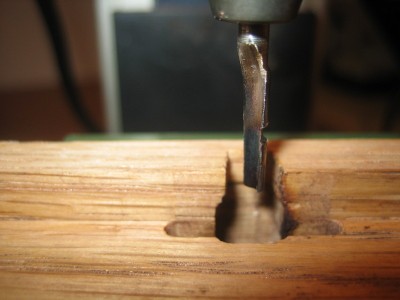

fresando, cuidado con los dedos, corta muchísimo

He hecho otra fresa. Hay que tener cuidado que no se calienten, ya que se podría partir. Mi fresadora va a un máximo de 20.000 revoluciones, yo la estoy utilizando a esa potencia.
Pongo las fotos

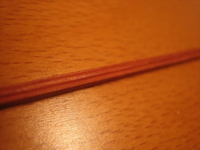

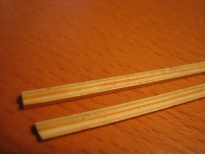

probando con ébano
probando con ébano

te tengo que felicitar Conn,asi se pueden hacer cualquier moldura....bravo

Guillermo escribió:te tengo que felicitar Conn,asi se pueden hacer cualquier moldura....bravo
saludos Guillermo :wink:
Si la verdad es que puedes hacer la moldura que quieras, es cuestión de afinar con las ranuras que le haces a la fresa.

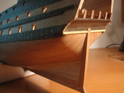

Bueno, y ya llegados a este punto, os digo el porqué de las fresas:
A partir de ahora empiezo a hacer la popa, todo el espejo y los jardines. Tengo pensado hacerle una tallas de figuras humanas con cierto toque floral y ciertas molduras, me baso en algunas láminas y fotos de la época.
La estética la tengo muy meditada y discutida con otros foreros, tengo dos opciones en mente: la 1ª al estilo "curro" con su Trinidad, y la 2ª al estilo "pakkus" que es l mismo que decir estilo hermanos García.
Bueno iré viendo sobre la marcha cual de las dos me gusta más para este modelo.
Avances:
así va quedando.
así va quedando.
de cerca
de cerca
vista general
vista general

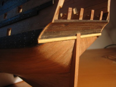

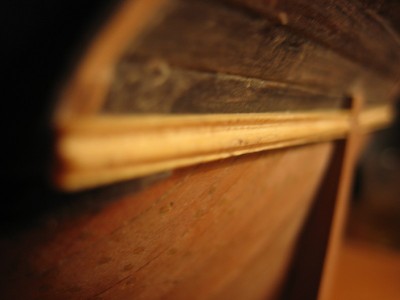

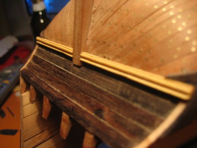

y aquí las coloco, en principio tenía pensado hacerlas en ébano, pero creo que el boj hace mejor contraste.
esta madera se puede tornear y fresar muy bien

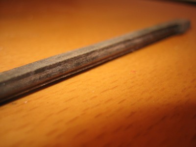

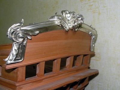

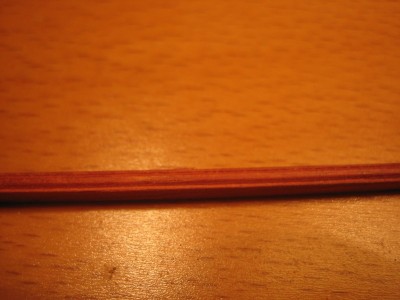

Primero hago unas molduras de la traca cierre de la popa. la madera es Boj

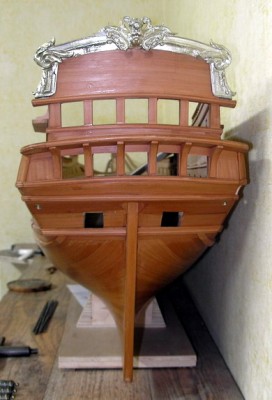

hola conn ,estube viendo en una de las tantas fotos que bajo, de barcos y vi unas molduras en el castillo de popa muy parecidas a las tuyas asi que decido mostrartela,a ver si te sirve
posdata ,el barco esta extraordinario,saludos

Si, mas o menos haré las molduras de esta forma. El barco que enseñas lo conozco, es de un modelista ruso y por cierto construye muy bien. De hecho la idea de las fresas la tomé de su hilo.

Hay que innovar técnicas y materiales, pero esta técnica de hacer fresas la he histo por internet.
No es tan sencillo como parece, conseguir que corte bien la fresa es difícil, a mi me ha costado 5 o 6 intentos y multitud de tablitas de madera desperdiciadas en pruebas.
Rafael García

Hola Conn, tengo una duda con tu sistema de construcción de fresas, ¿todas las fotos que has insertado son con clavos, o alguna de ellas es alguna pieza distinta?
Otra, ¿has probado con acero además de con hierro?, creo que al utilizarlas aguantarían mucho más la temperatura.
Saludos, modelistas.
Capitan Vernon.
Conn
Mensajes: 1042
Mensaje por Conn »
Capitanvernon escribió:Hola Conn, tengo una duda con tu sistema de construcción de fresas, ¿todas las fotos que has insertado son con clavos, o alguna de ellas es alguna pieza distinta?
Capitan Vernon.
Todas son con clavos de hierro, no se exactamente que aleación tienen. Ahora estoy probando con una barra de acero, pero cuesta mucho tornearla y darle la forma adecuada, pero creo que si lo consigo, podré fresar mucho mejor.
