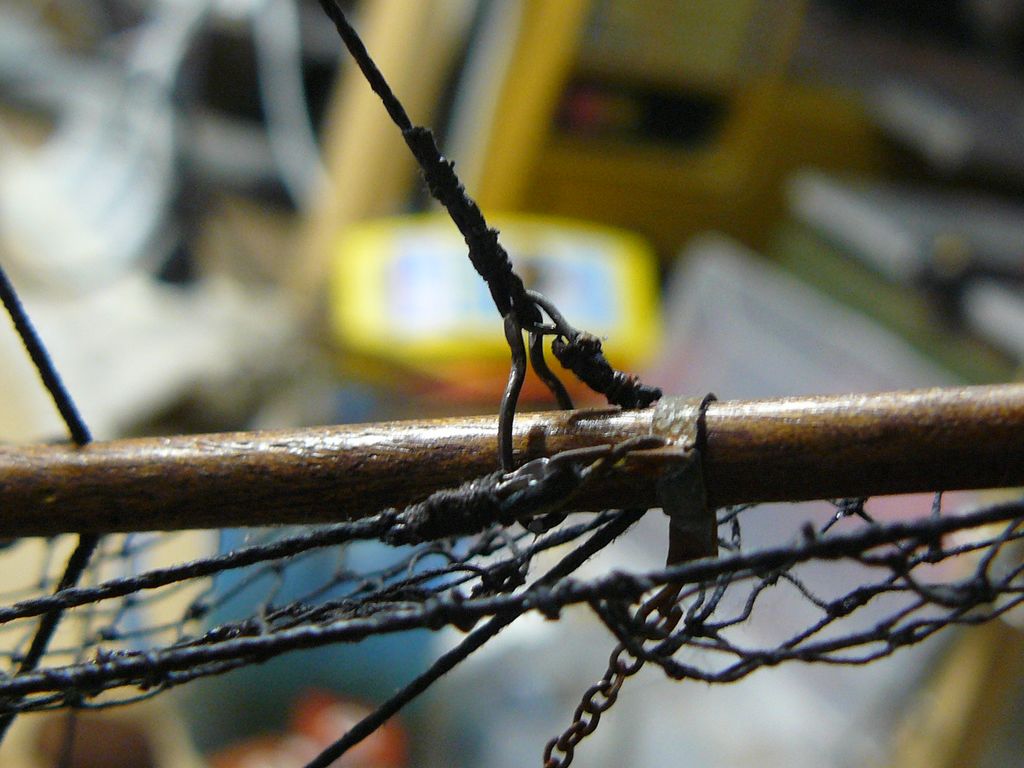

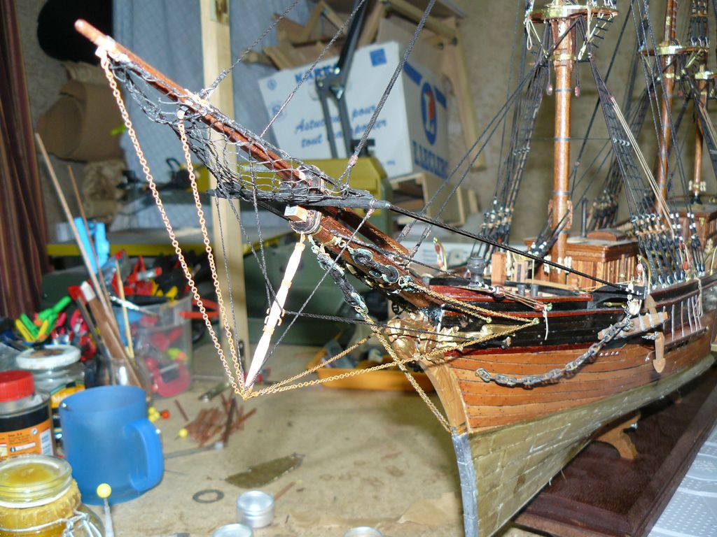

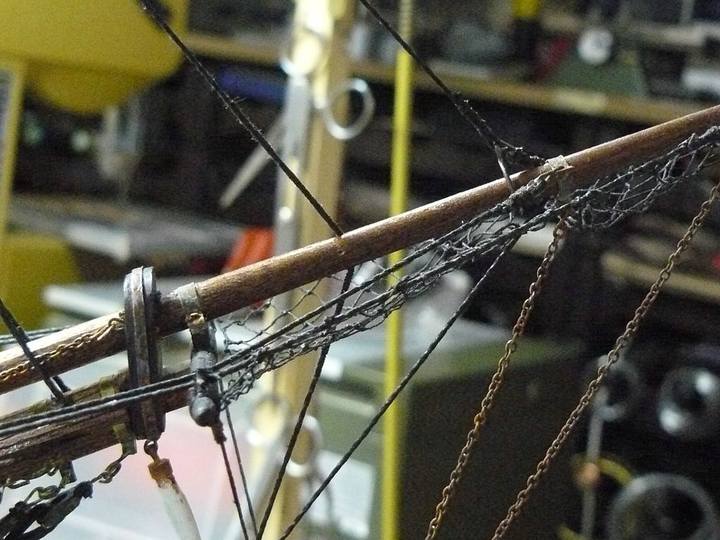

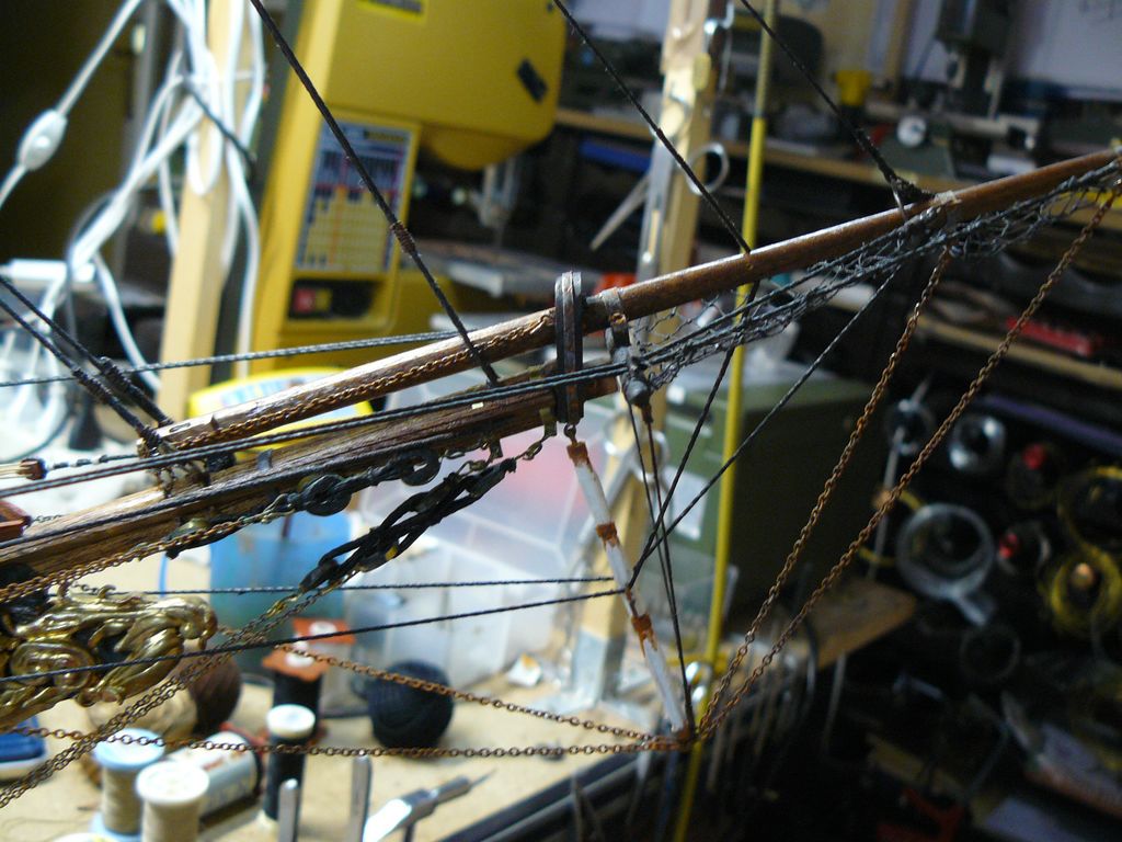

Vamos completando la compleja jarcia de bauprés. He añadido los dos estays de los foques propiamente dicho y el de foque de fuera. Se encapillan en el mastelero los dos (realmente tres con el foque de dentro) y se asientan en las cuñas que dejé preparadas.
Los planos no preven raca sin embargo la he puesto en uno de ellos para dar mas variedad al conjunto. Pasan por una cajera labrada en bauprés, van por el moco y se tesan con aparejo de vigotas (aunque hay mas opciones para ello).

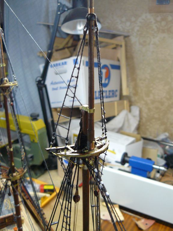

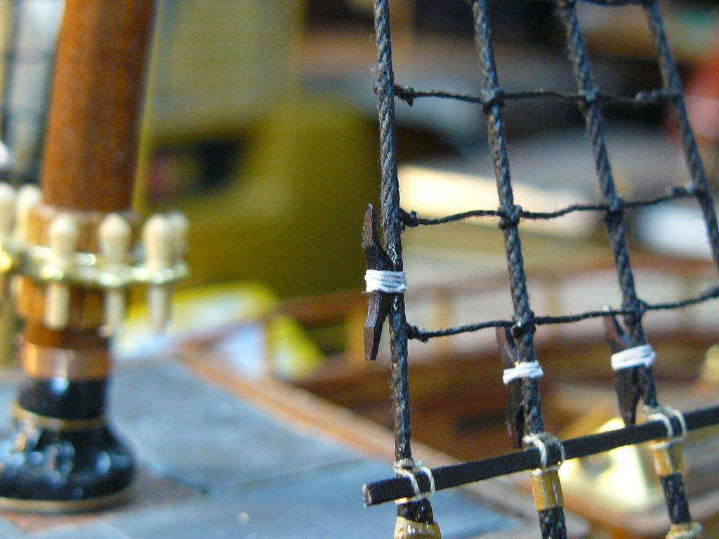

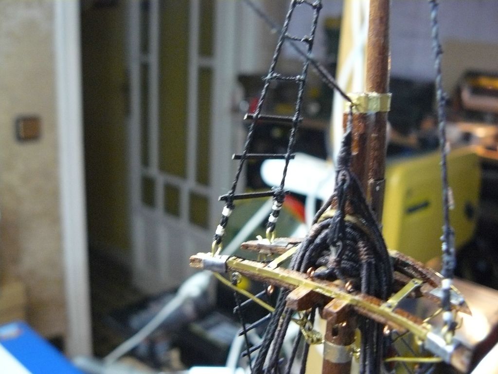

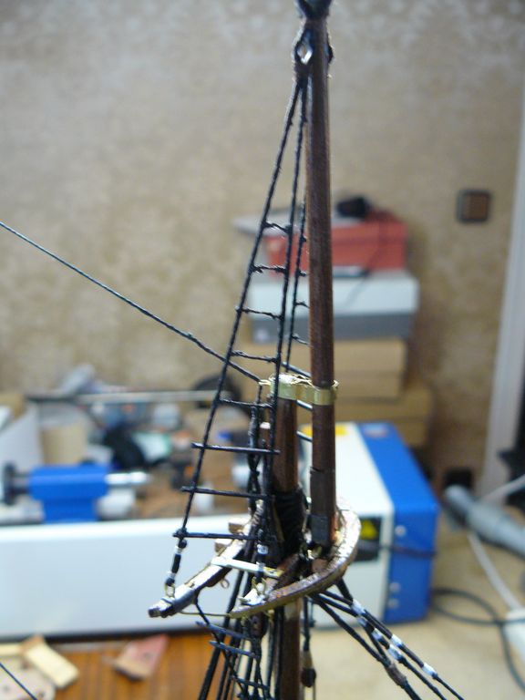

He terminado los obenquillos de trinquete con sus flechastes. Creo que esto son los últimos flechastes del barco. A lo tonto tiene bastantes.
Tambien teso el estay del mastelerillo de mayor. Se tesa con unas brazadas en la encapilladura de gavia de trinquete

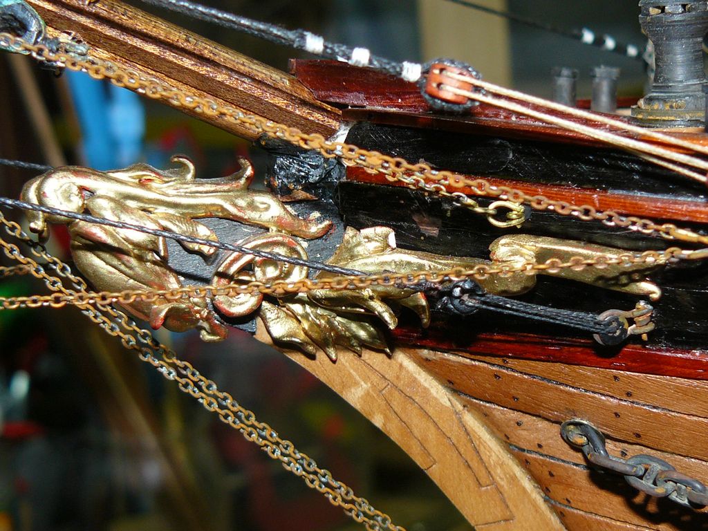

Buena vista... Pasar pasa pero un poco apretada.Conn escribió:Esta últimas fotos de la proa son espectaculares, se aprecia perfectamente la belleza de la proa.
Un pregunta Ramón, no se si es el efecto "foto" pero me da la impresión de que la fogonadura para el paso de la cadena del ancla es un poco estrecha no?

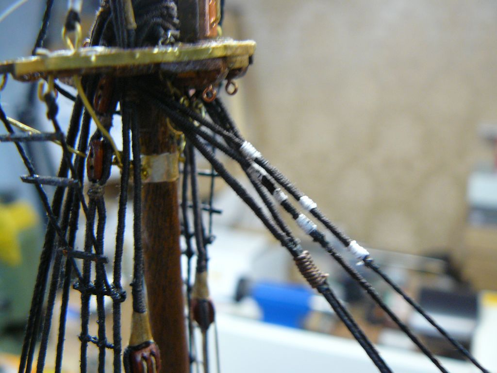

He terminado la totalidad de los estays y los nervios de foque. Los últimos son el estay de sobremesana y el estay de galope.
Con estos cabos creo que están todos los de la jarcia firme, sin embargo, no está todavía terminada pues le quedan multitud de complementos que dan mucha guerra todavía y que paso a abordar

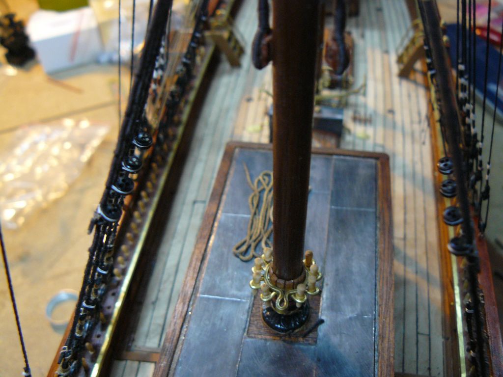

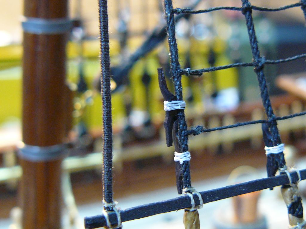

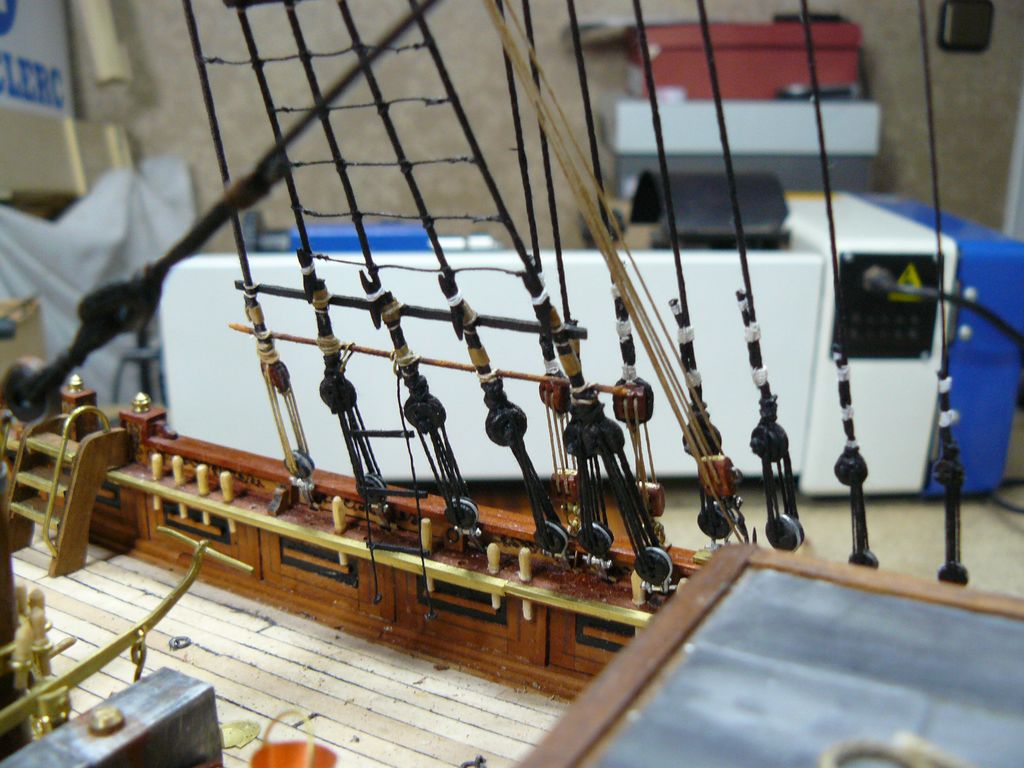

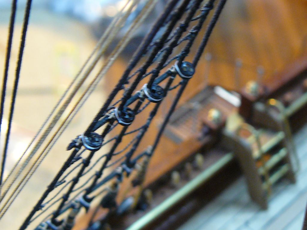

Entre los complementos que hablaba antes de la jarcia firme están las cornamusas que van cosidas a los obenques.
A lo tonto son cerca de cincuenta

Restauro las últimas fotos de las cornamusas que se perdieron en la refriega

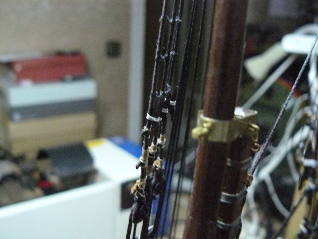

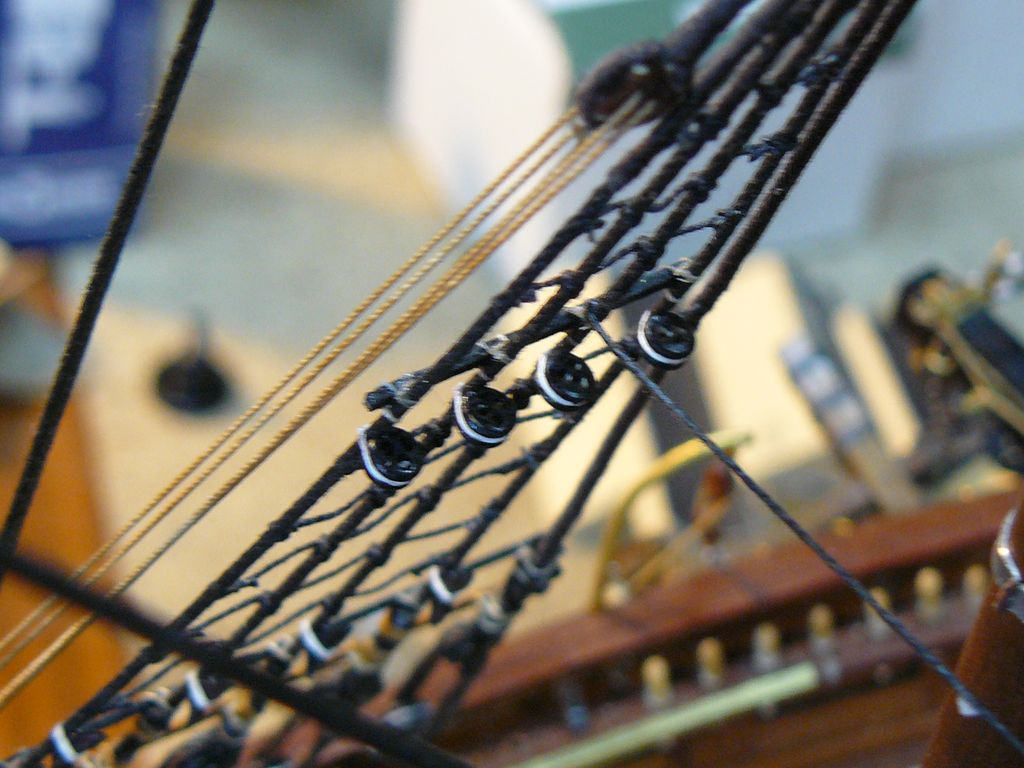

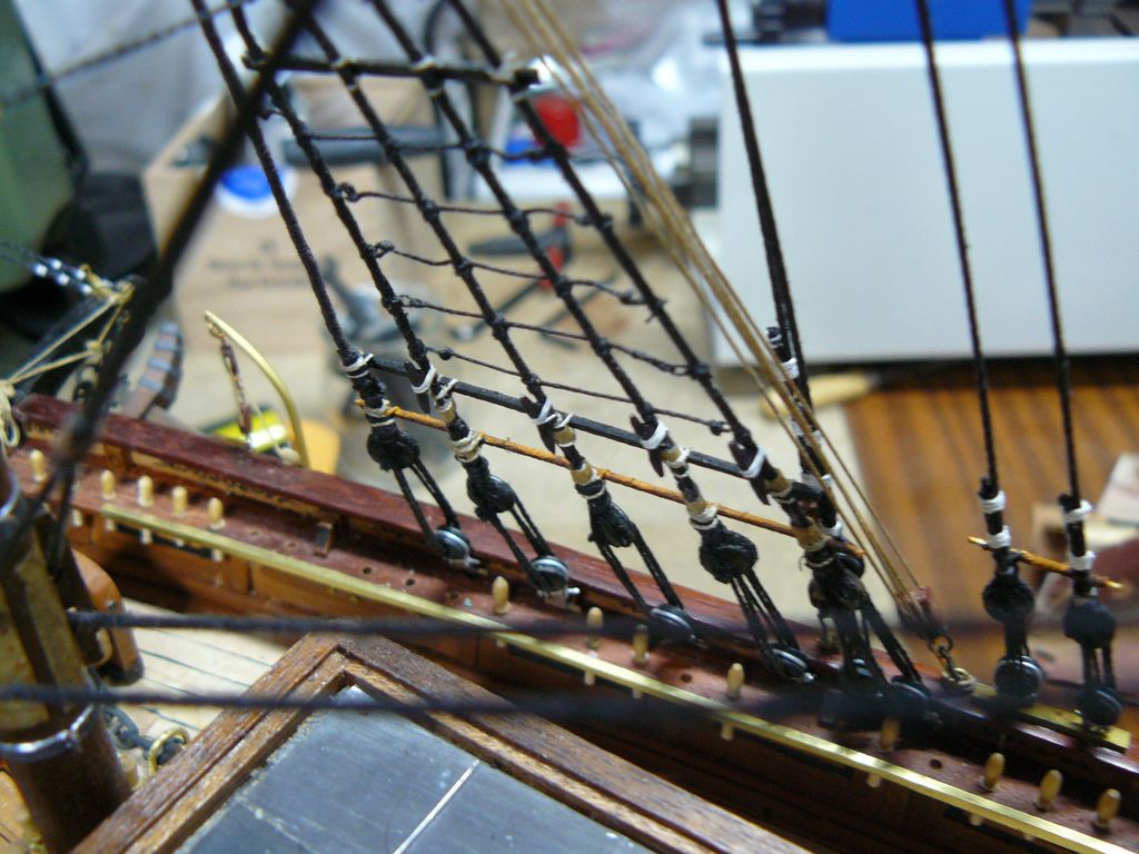

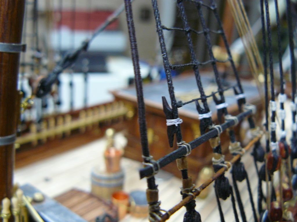

Estas piezas que pongo en estas fotos que siguen se denominan "guias de jarcia a los obenques" son una castañuelas con orificios que tienen por función hacer pasar por ellas los distintos cabos de retorno de jarcia para que bajen de una manera ordenada a cubierta siguiendo la línea de los obenques.
Están elaborados a partir de vigotas modificadas (agrandando bastante los orificios) y ya he colocado todos que por cierto es una labor bastante pesada pues hay muchos. Van cosidos a los obenques y hay que procurar situarlos igualados para producir una sensación estética agradable y de orden.
Estas piezas vienen muy detalladas en el plano del SGumá, pero lo cierto es que no están muy documentadas, la misma terminología me parece dudosa (he tomado literalmente la nomenclatura de la addenda a los planos), sin duda debe haber un término mas conciso pero lo desconozco. Así mismo, no encuentro referencias a ellas, pero lo que es absolutamente seguro es que este barco las llevaba.

Algunos detalles de las cornamusas de los obenques
Re: PROYECTO SEBASTIÁN GUMÁ

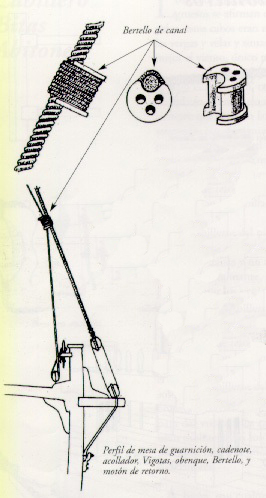

BERTELLO.
Si mi fuente es correcta, creo que se llama "bertello", el dibujo esta sacado del primer coleccionable que sacó Masnavios, "Enciclopedia de ........." de Isidre Oliveras.
Por cierto, seguro que ya lo habras explicado ya por algun hilo de tus magnificas obras, pero me pierdo, ¿Como has hecho las "cornamusas" de los obenques (P1020373)??

Esa fuente pareciera estar en lo correctoMMP escribió:BERTELLO.![]()
Si mi fuente es correcta, creo que se llama "bertello", ...
Para el DICCIONARIO MARITIMO ESPAÑOL de Timoteo O´Scalan, Pág. 93 , el término preciso sería BERTELLO DEL CANAL, siendo la 2da. acepción de la voz BERTELLO.
" Man. ... \\ Bertello de canal: el que tiene una canalilla en la circunferencia exterior, perpendicular al taladro, para embutir en ella una cuerdecita con que se amarra á un obenque ú otro cualquier paraje. para que sirva de conductor á algún cabo de labor que pasa por el taladro, el cual en este caso es de mayor diámetro. = Fr. Pomme gougée. = Ing. Channel truck = It. Paternostro con scanalatura. "
Han encontrado un detalle exquisito en materia de arboladura.
Gracias.
